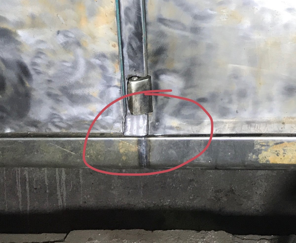

[QUOTE="БЕГИмот,
Зазор в этом месте "правильный", мне не нравится что разные зазоры у передней и задней двери до/за средней стойкой.
Посмотреть вложение 102054[/QUOTE]
подложи под петли двери пластины- а лучше конечно "выдавить" эту плоскость двери наружу, но это сложновато но возможно

У меня такое ощущение, что у тебя дверь задняя задрата. Её бы опустить и верхние зазоры выйдут в норму и выпуклость двери совпадёт с ней же на задней стойке( не смотри на окантовку заката, с ней ещё танцевать). По ходу пьесы надо срезать низ средней стойки пока не приварил порог.

Это по левой стороне так видите??
Но тогда и переднюю стойку придётся сдвигать.... попадалово.

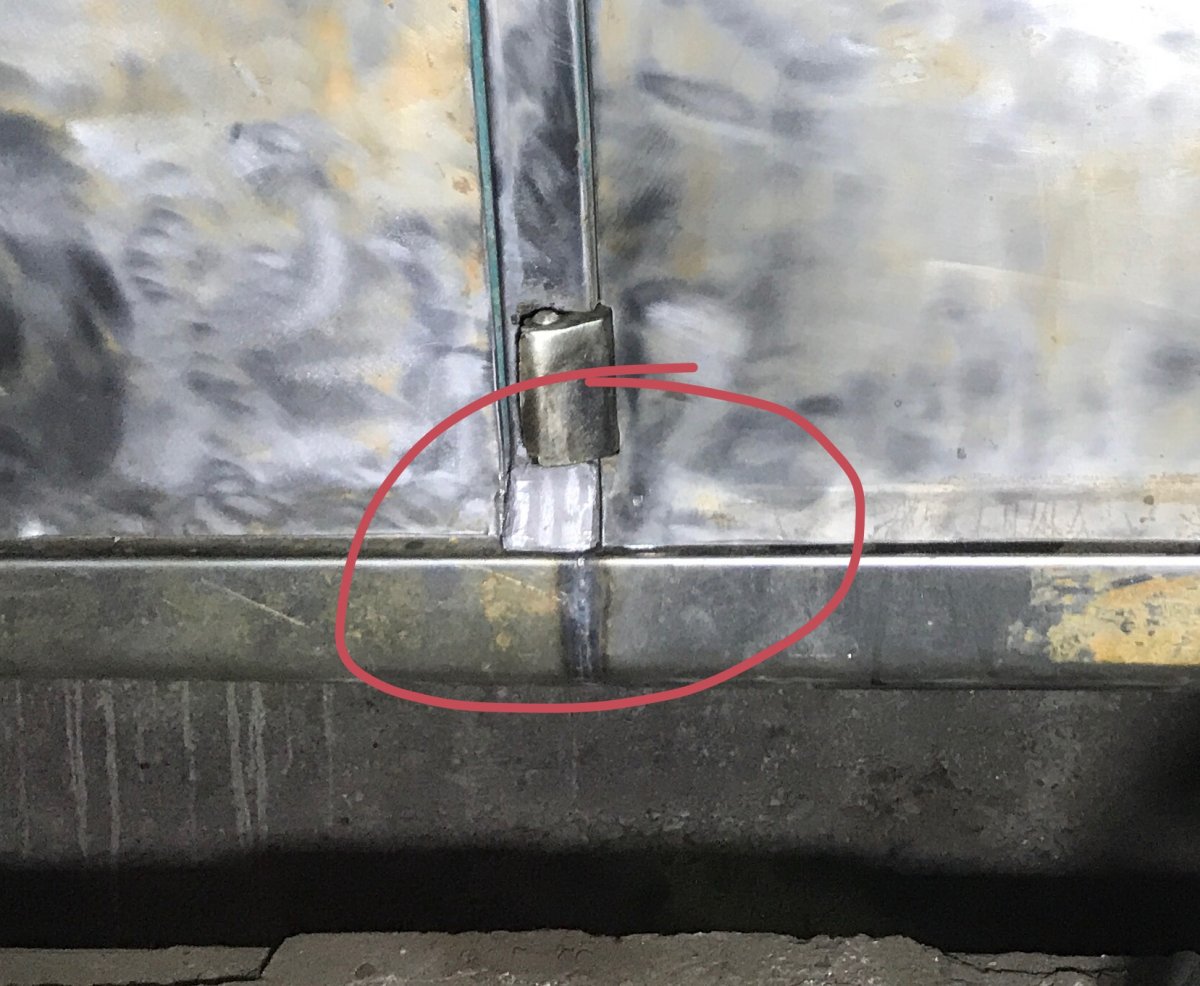

С передней дверью примерно так же, у тебя не совпадают низы дверей, когда поставишь порог будет сильно видно.

С передней дверью примерно так же, у тебя не совпадают низы дверей, когда поставишь порог будет сильно видно. По правой.

Попробуй по нижней петле ё...нуть, кувалдой через проставку чтоб утопить петлю в стойку а между верхней петлёй и стойкой поставь прокладку из металла по необходимости. Переднюю дверь немного опусти, такой вариант будет менее трудоёмким.

А я хотел снять 1-2 мм металла с плоскости нижней петли для её опускания ...

Средняя стойка сделана из двух профелей: наружная толщиной как кузовщина а внутренняя мм. 2-2,5 так что не переусердствуй( посмотри в моей теме я какраз это место репетировал).

Хорошо, но сначала подгоню новый порог и примерю на место, а потом буду окончательно ровнять проёмы.

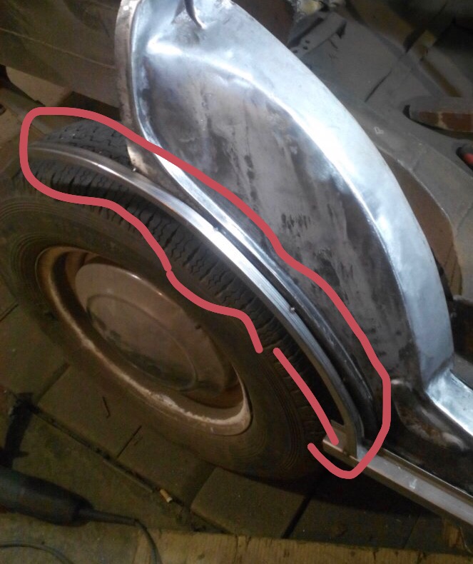

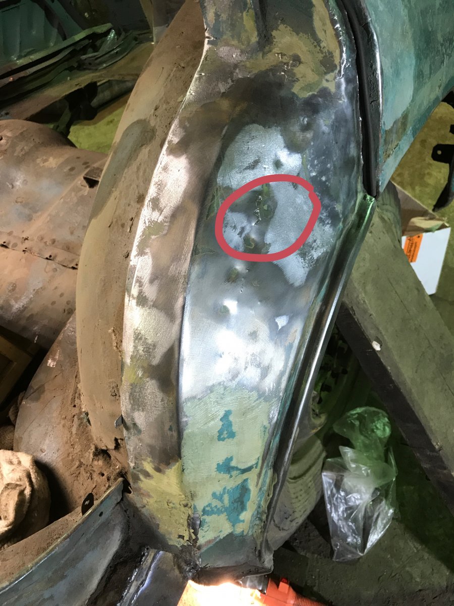

Вот!
"Коржей" из листов металла визуально не видно:
Где обещанные пятна контактов двери и заката?
Вижу сквозную коррозию на закате,что будешь предпринимать?
Нижние кромки дверей(и другие тоже) сделай ровными(уже есть чем) а то кривые как "кот посцал", тогда и зазоры в проемах поймаешь запросто...потренируйся на каких нибудь дверях от волг,жигулей...
3 652
6 051
Где обещанные пятна контактов двери и заката?-----.
Я про пятна не дочитал (забыл, не понял), думал фото закатов... их делать старался :)
А как сделать "пятно контакта"??? Мелом намазать проем двери и закрыть-открыть??
Мел останется на закате??

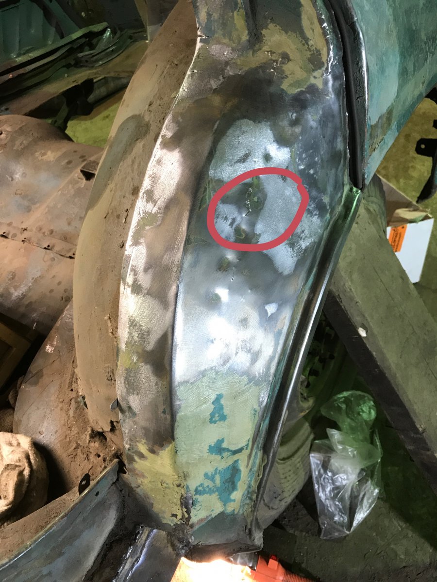

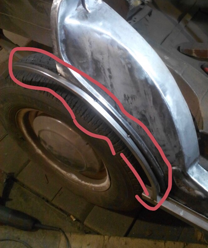

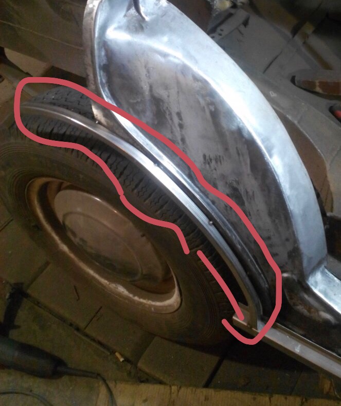

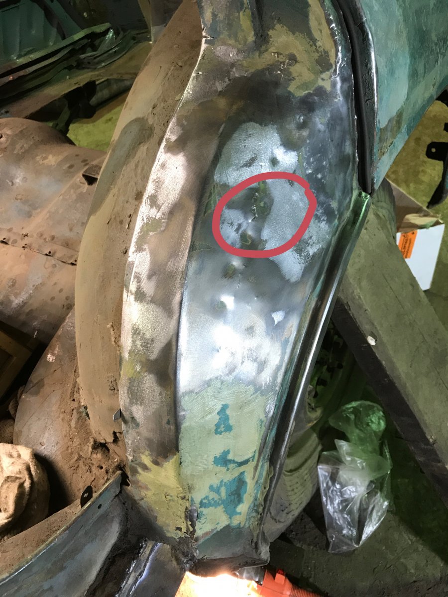

-----Вижу сквозную коррозию на закате,что будешь предпринимать?----------
Коррозии сквозной вроде нет.... есть трещина по линии точечной сварки. Как будто подкрылок изнутри вспучило, вот и задевание заката о дверь , вот и окантовка арки вывернута..
Хотел вырезать аккуратно и вварить "заплатку".
Верное решение??
