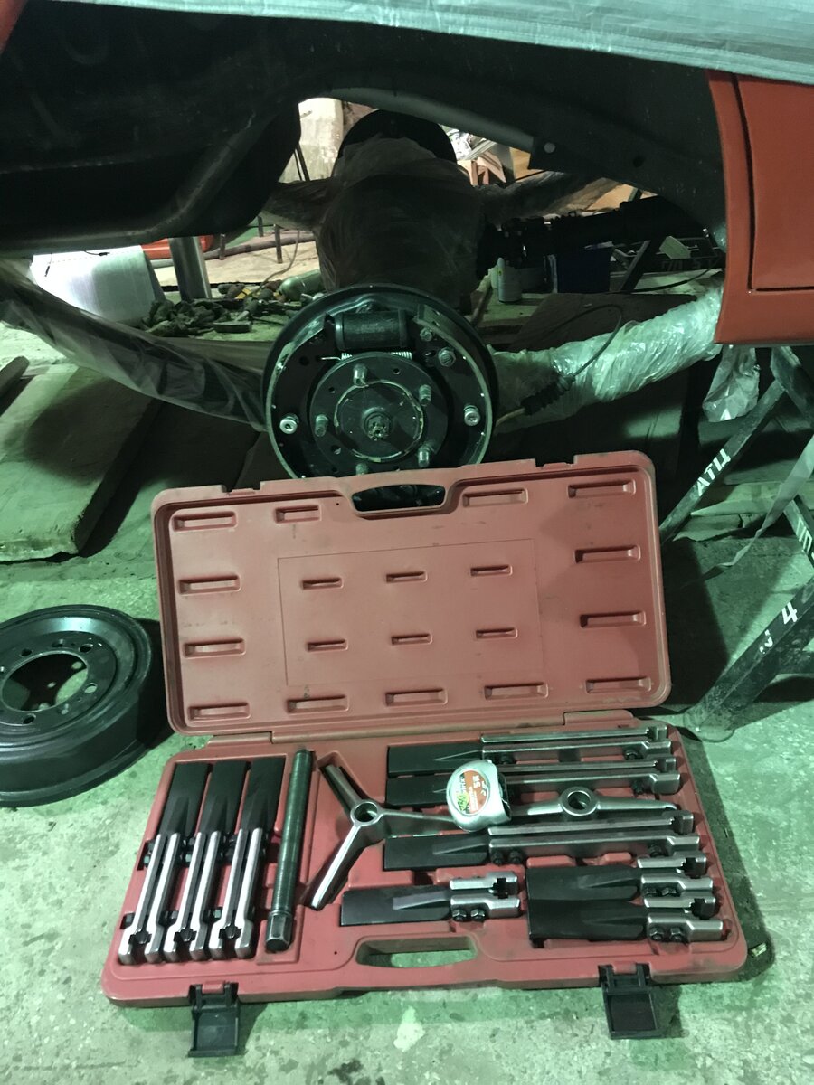

Про кувалду хорошая метода, надо будет запомнить. А трехпалым съемником можно флянец ступицы погнуть, так что я бы лучше начал с кувалды.
есть сьемники не с плоскими лапами, потом всегда можно подложить бабышки.

При снятии ступицы заднего моста использовал сьёмник изготовленный из нерабочей ступицы наоборот вваривалась гайка ну и болт по резьбе гайки в конце болта на конус.

Начну поиски съемника, как то выглядет это технологичней в 21 веке, ... если не найду - отработаю кувалдой по инструктажу Юры.

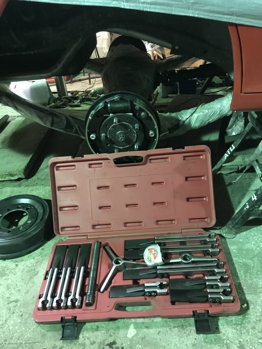

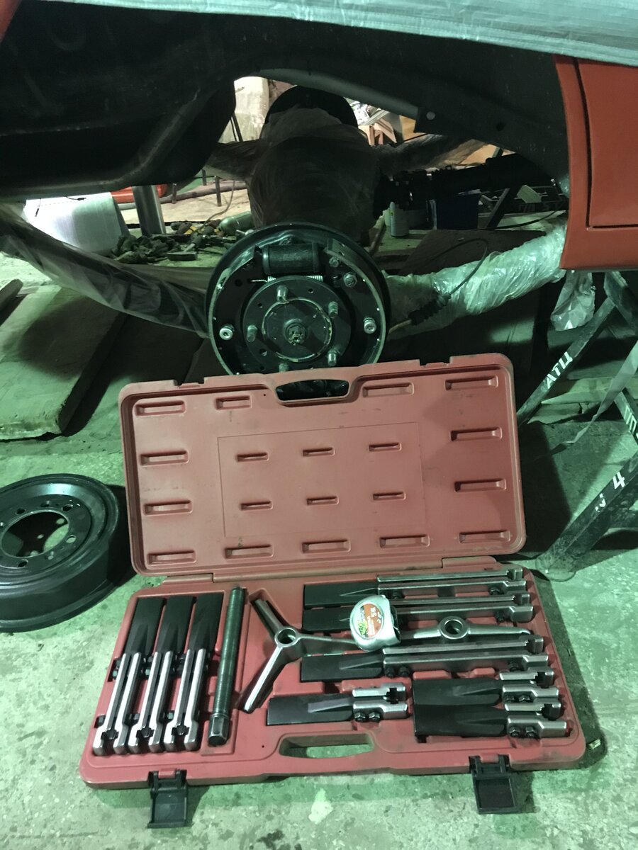

Безвозмездно, то есть даром, арендовал на выходные набор съёмников :)

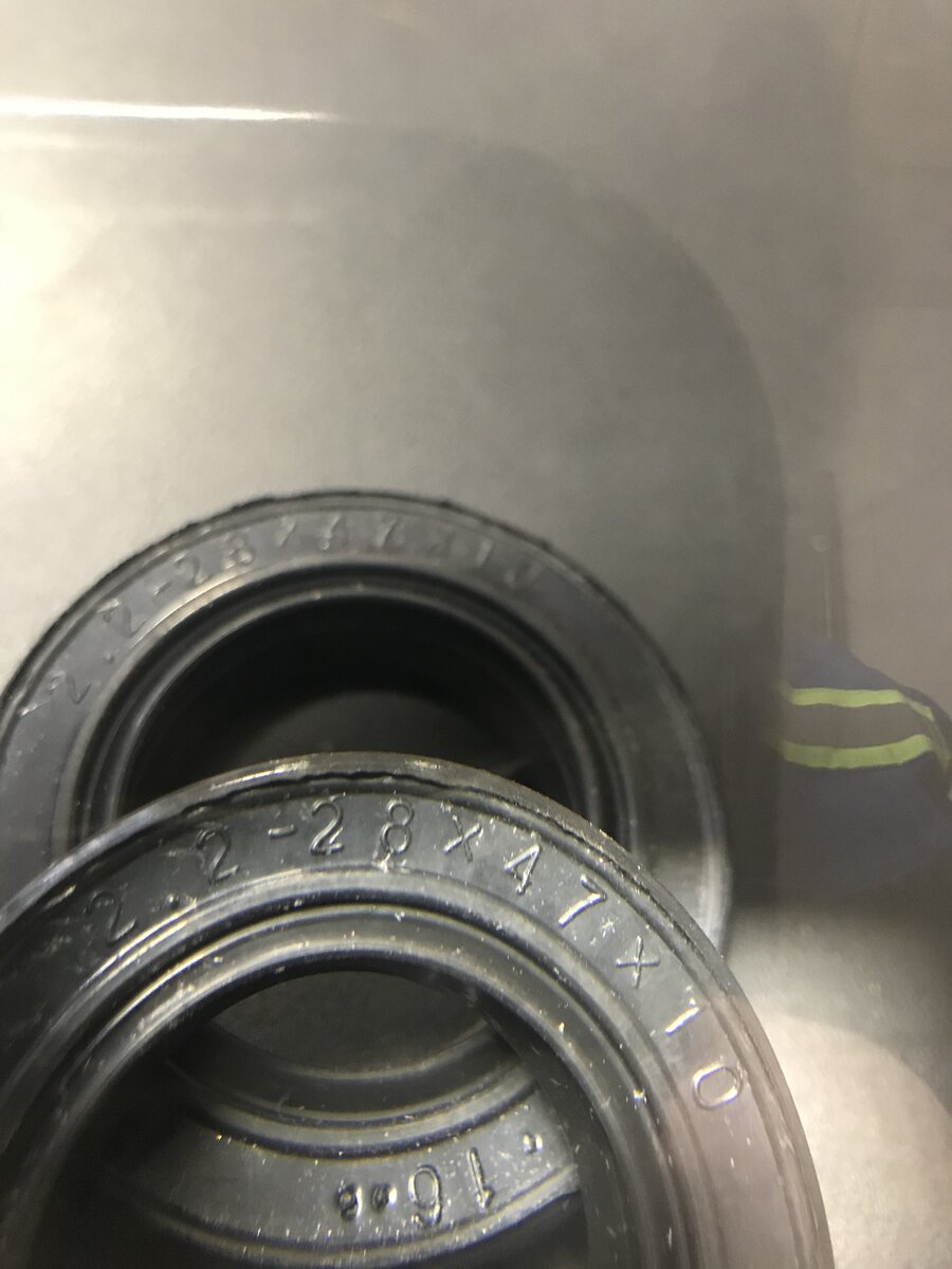

А с сальниками полуоси беда :)

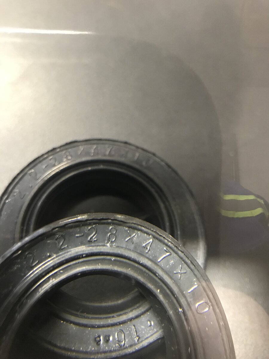

Есть только 28*47*10 вместо оригинальных 28,5*46,5*10... как думаете, удастся запрессовать?
Ну а для сальника ступицы буду дочить кольцо-вставку для сальника 52*72*10 до размера оригинального по наружнему диаметру 52*81*10
Не торопись.
Наверняка есть магазины продающие разные подшипники, у них как правило есть любые сальники и уплотнительные кольца гидроцилиндров и т.д. ШСы...
говоришь им не название машины а просто размеры сальника, всегда есть в наличии все и наши тоже.
Готовься к поискам ступицы, тело её тоненько-жидкое.
и на резьбу полуоси одень,что либо медное или латунь,люминиевое,бо за раз кончишь две детали,
а полуось доставать,тот ещё секс,как на площади)

Сальник полуоси, который маленький-это сальник компрессора от ГАЗ-66. В Москве продается свободно, у вас наверное то же. Вместо переходных колец можно использовать металлическую обойму от сальника коленчатого вала ЗМЗ-402.
Спасибо! Искал... ещё он как для ПАЗ от пневмокомпрессора. Нет в наличии.
Заказал в Ретродеталях.

Спросил бы я тебе прислал и сальник и т.д они одинаковы паз и г-66 у нас они есть.
Сальник ГАЗ-3409,66 компрессора 28.5х46.5х10 20-2401034-Б

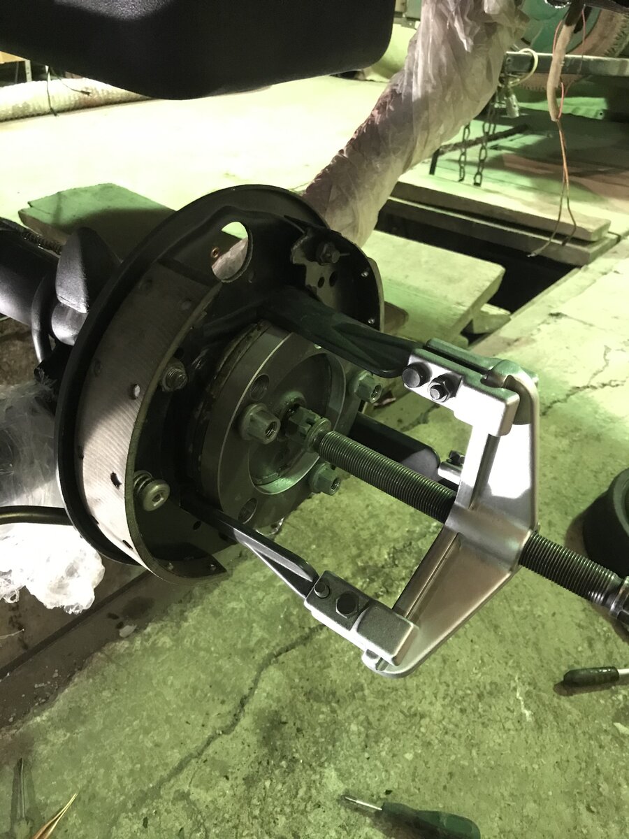

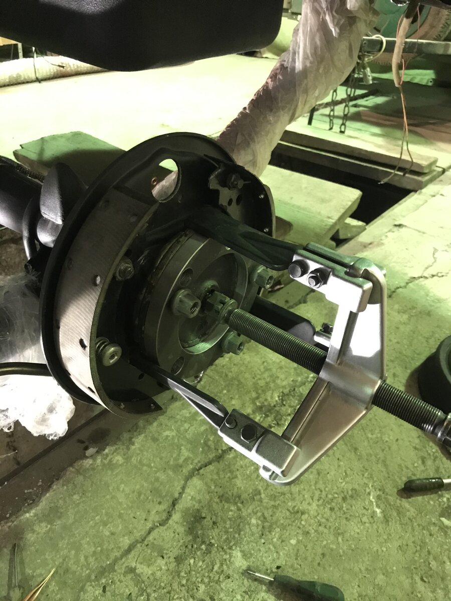

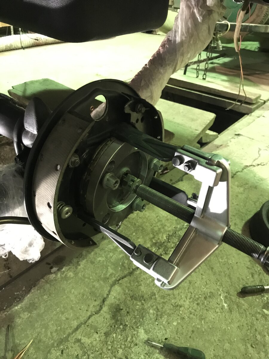

Блин, никак задняя ступица не снимается! Усиливающий блин сделал... чтобы не погнуть. Ни как.... от всей силы тягу струбцину.. ВД залил.... горелкой грел...
Какое решение??

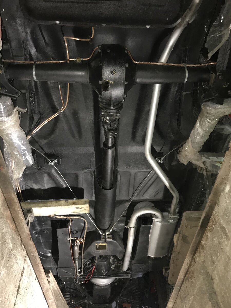

Пока маюсь с ступицей, много сделал :)
Все трубки тормозной системы и ручник собраны:
Какое решение??
А ты «тюк» делаешь после натяга винта?
Прям по головке винта кувалдочкой бах)
