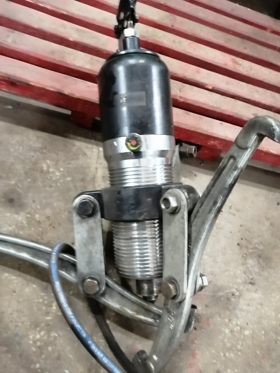

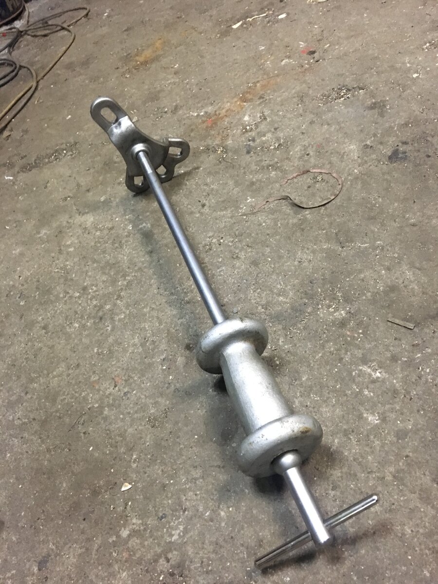

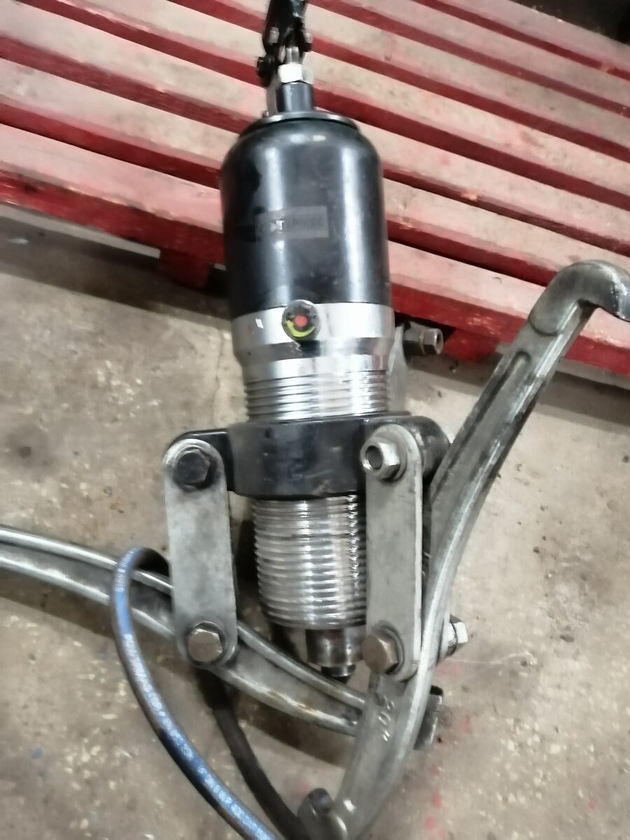

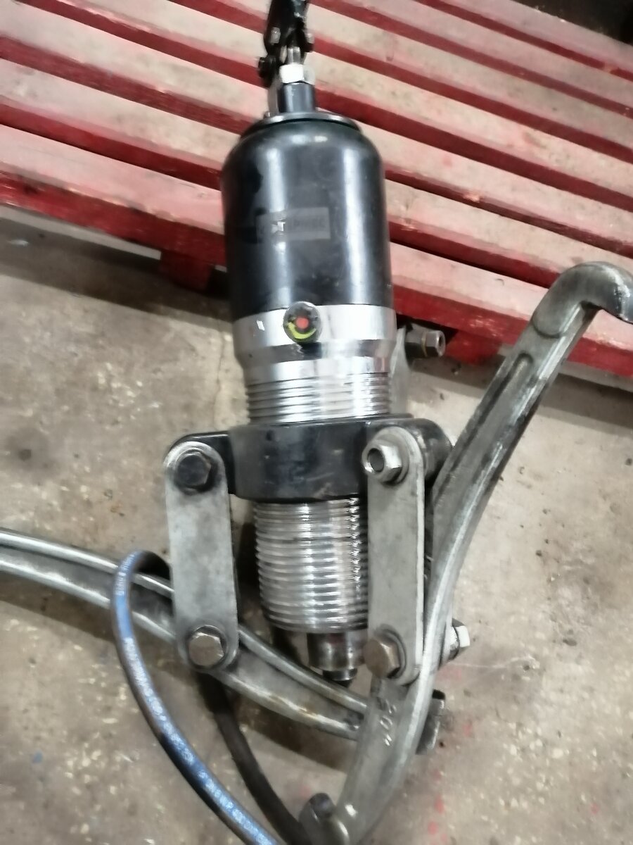

Гидросьемник предлогали изначально.
Реакции: БЕГИмот
TUNER
22.11.2010
3 272
1 807
Нижневартовск
Я тоже сначала пробовал простыми съёмниками. Потом уже взял гидравлический.

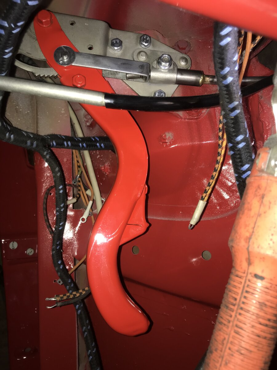

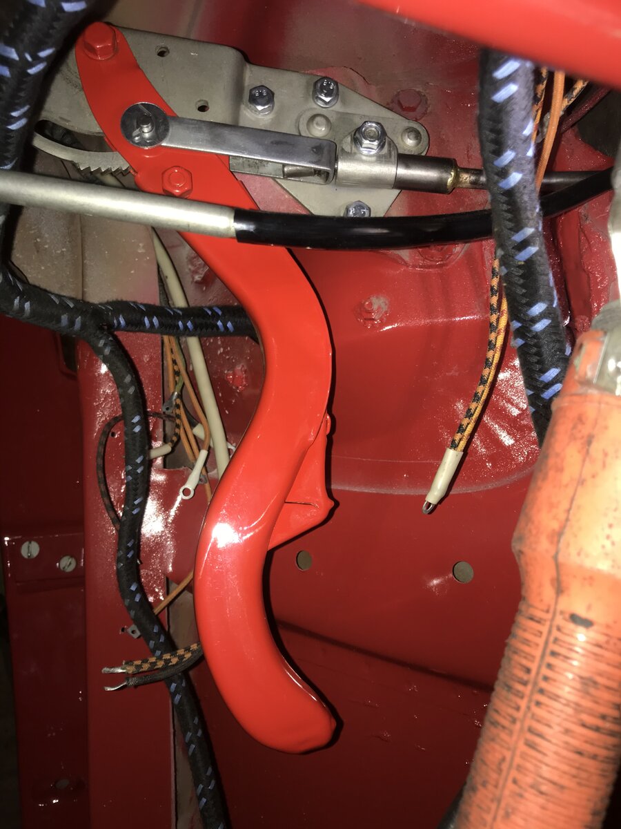

30 мин очередного секоса с ступицей.... безрезультатно!

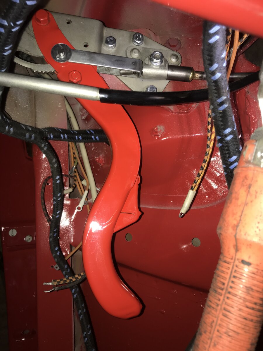

И приятная работа по сборке ручки ручника:
3 652
6 051
Реакции: TUNER
3 226
6 379

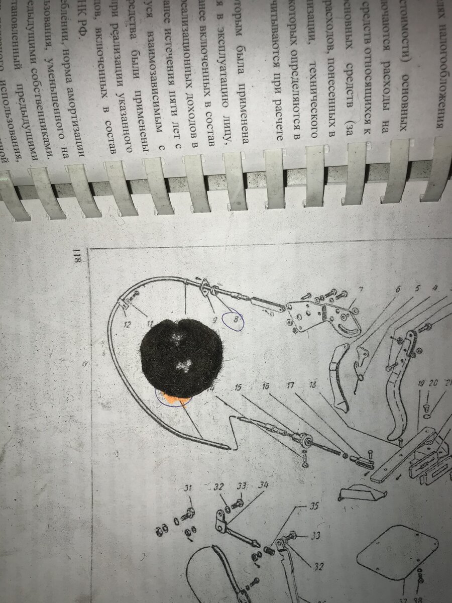

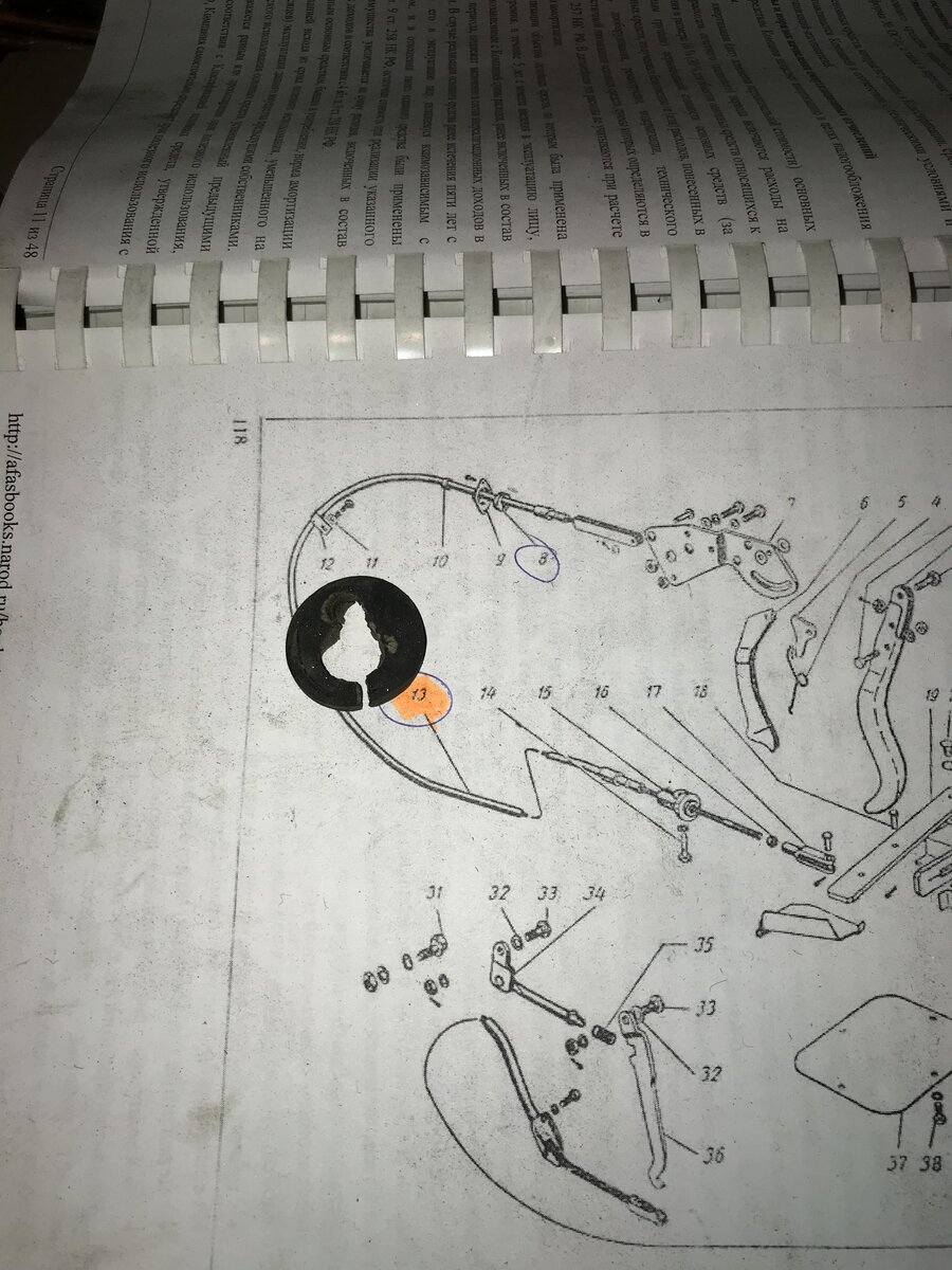

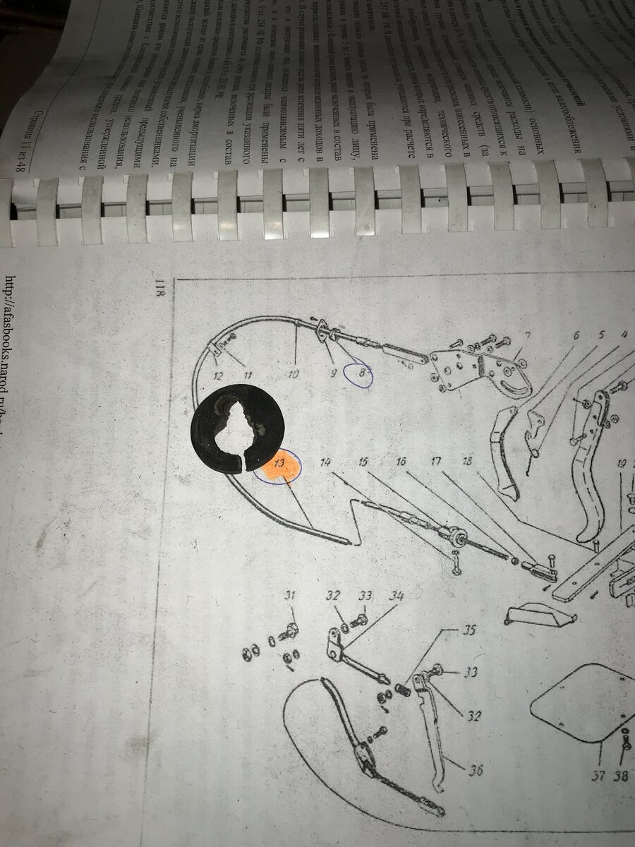

Олег привет! В связи с этим вопрос. Крепления тросов под капотом (ручника, спидометра, капота) осуществляется посредством родных креплений. У меня как образец одно есть от троса капота. Аналоги есть взамен родным, или по ретросайтам полазить надо?.
У меня были только крепления троса жалюзи, капота, проводки и одно для троса ручника.
Остальные покупал... или новодел.
А где покупали?, от УАЗа подойдут? Своё одно живое крепление завтра сфоткаю.

4 258
9 257
Олег привет!
Видать приросла ступица к оси конкретно,можно ослабить гайку ступицы,одеть колесо и поездить 15мин по бездорожью!
Если не поможет(хотя должно),по верх колеса одеть съёмник,затянуть центральный болт съёмника и все процедуру повторить по бездорожью!
Только болты нужно будет подбирать по длинее чтоб стянуть это все!
Трёх болтов достаточно будет,главное не спеши,чтоб потом мост не разбирать!Горелка думаю здесь бессильна,толщина метала ступицы не даст прогреть все хорошо,уж больно толстая.

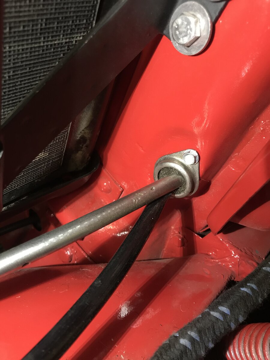

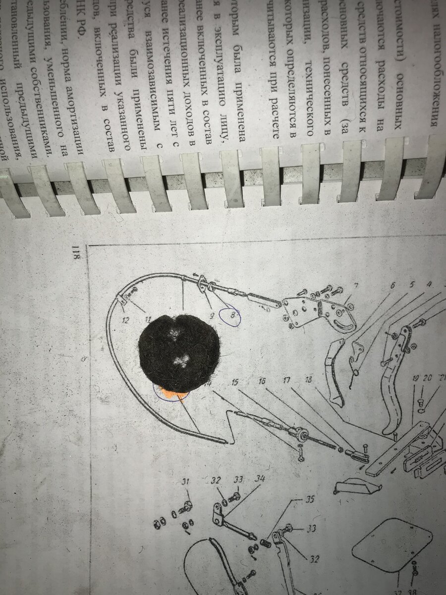

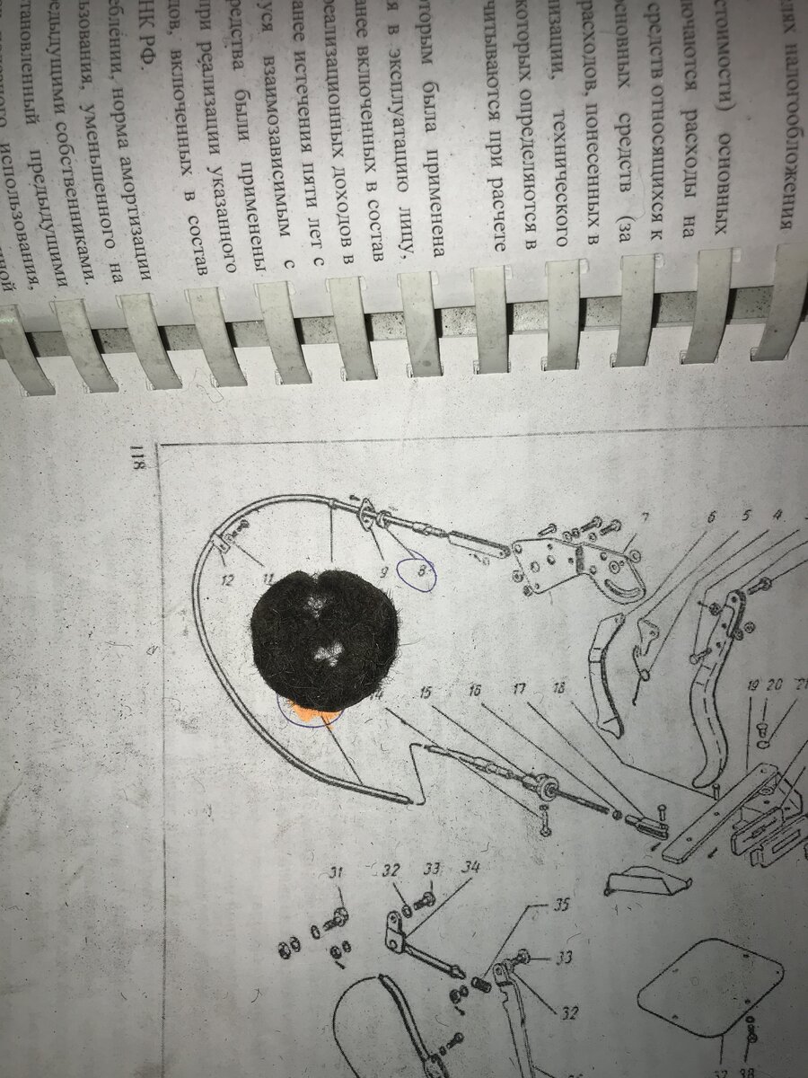

Сделал уплотнение для троса ручника и капота из войлока. Старая резинка нашлась, но совсем деревянная, нельзя ставить:
Почему не сказал? Отправил бы новую вместе с бархотками...
3 292
2 061
Сделал уплотнение для троса ручника и капота, сделал из войлока. Старая резинка нашлась, но совсем деревянная, нельзя ставить:
Кипячение в хорошо концентрированном содовом растворе от 30 мин- восстанавливается эластичность,для таких деталей пойдет
для сальников и манжет,хватит для доехать...
Реакции: БЕГИмот

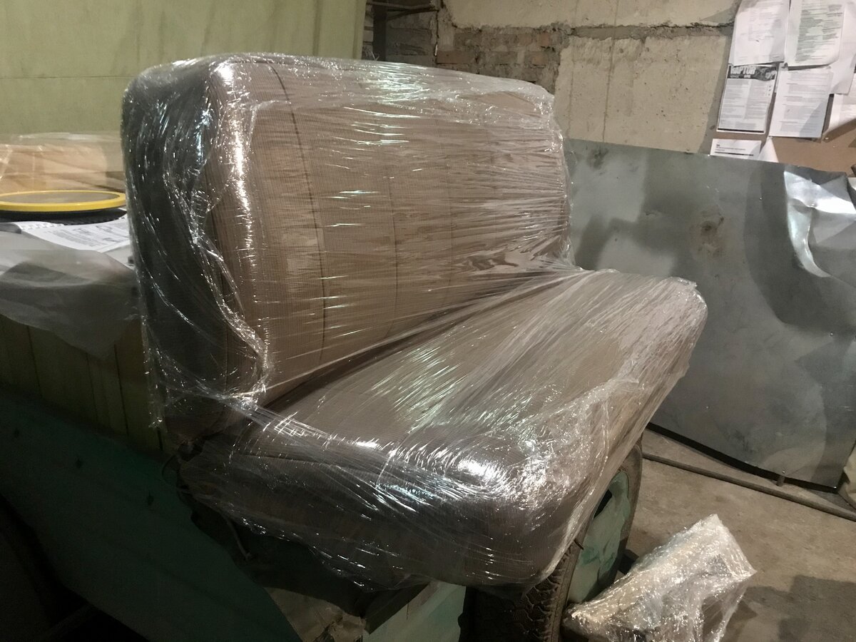

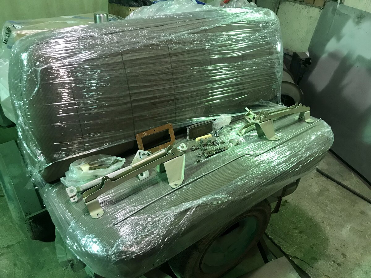

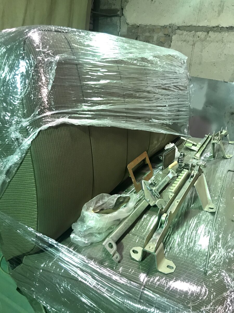

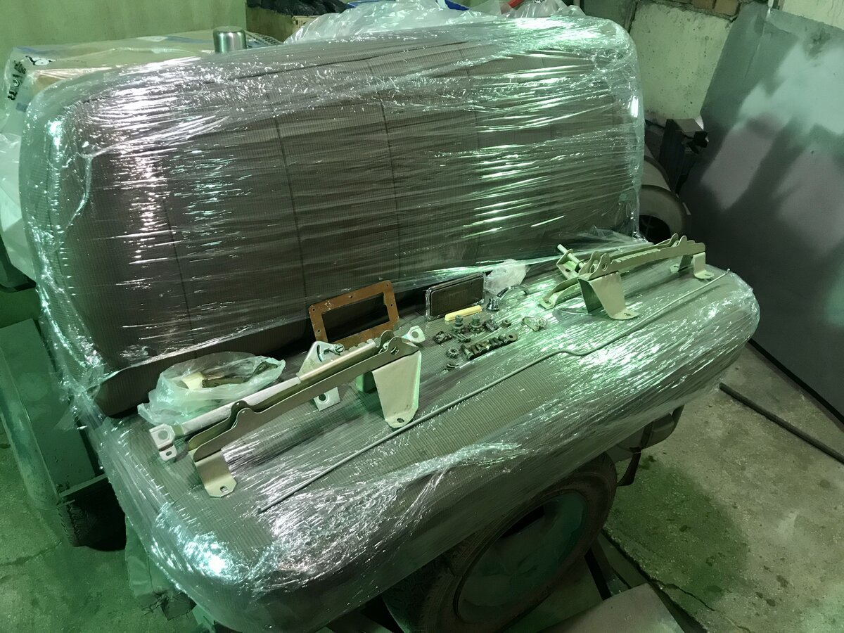

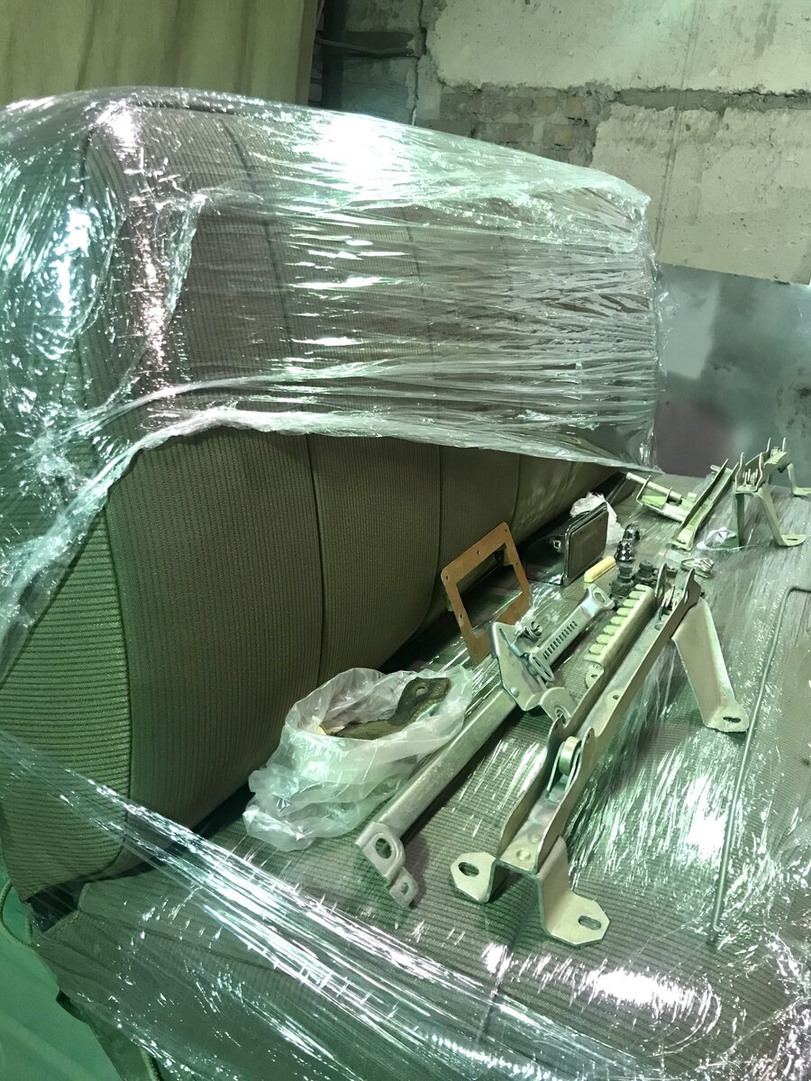

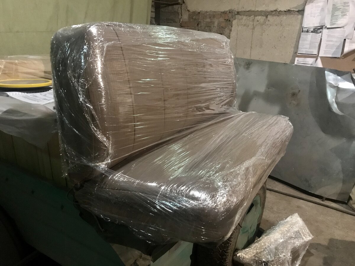

А сегодня ещё привезли с ателье перешитый передний диван! Скорее надо его установить в салон :)
Комплект для сборки сиденья собран... осталось найти отреставрированную крышку пепельницы, изделие от Олд Джека.
Диван ставить в салон в самую последнюю очередь.
Вообще, в самую последнюю.
Когда машина полностью собрана.
Включая обшивку дверей, потолок и заднюю полочку.
3 226
6 379
Посмотреть вложение 159725Посмотреть вложение 159726Посмотреть вложение 159727
Шикардос!!!
Реакции: БЕГИмот
