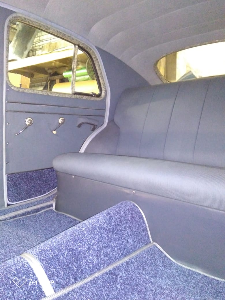

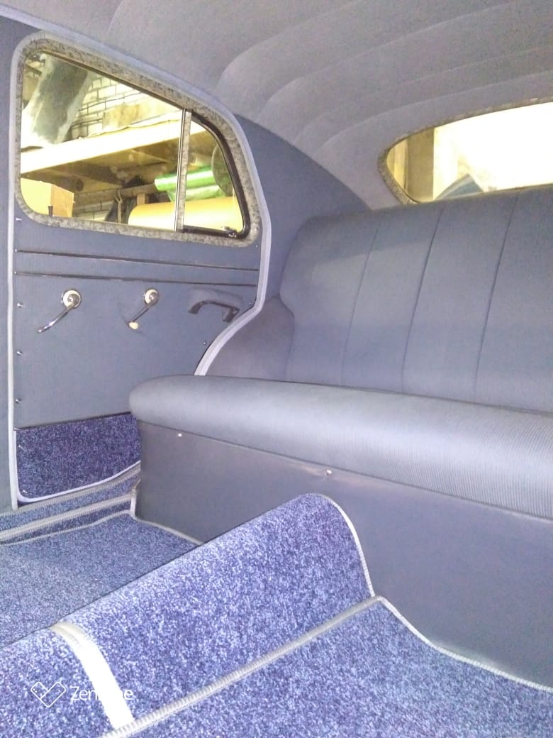

Диван ставить в салон в самую последнюю очередь.
Вообще, в самую последнюю.
Когда машина полностью собрана.
Включая обшивку дверей, потолок и заднюю полочку.
Соглашусь с Александром .
3 652
6 051
Спасибо!!
Как инженер я это понимаю!! И понравилось это сообщение 5 соклубникам....
Но, душа горит, сердце бъется и шаловливые руки уже не удержать.
Надоело кататься сидя на инструментальном ящике :)
Попробую себя уговорить не устанавливать передний диван...
Или потом когда станет мешать сборке уберу.... хотя и понимаю что можно беды натворить- поцарапать кузов.

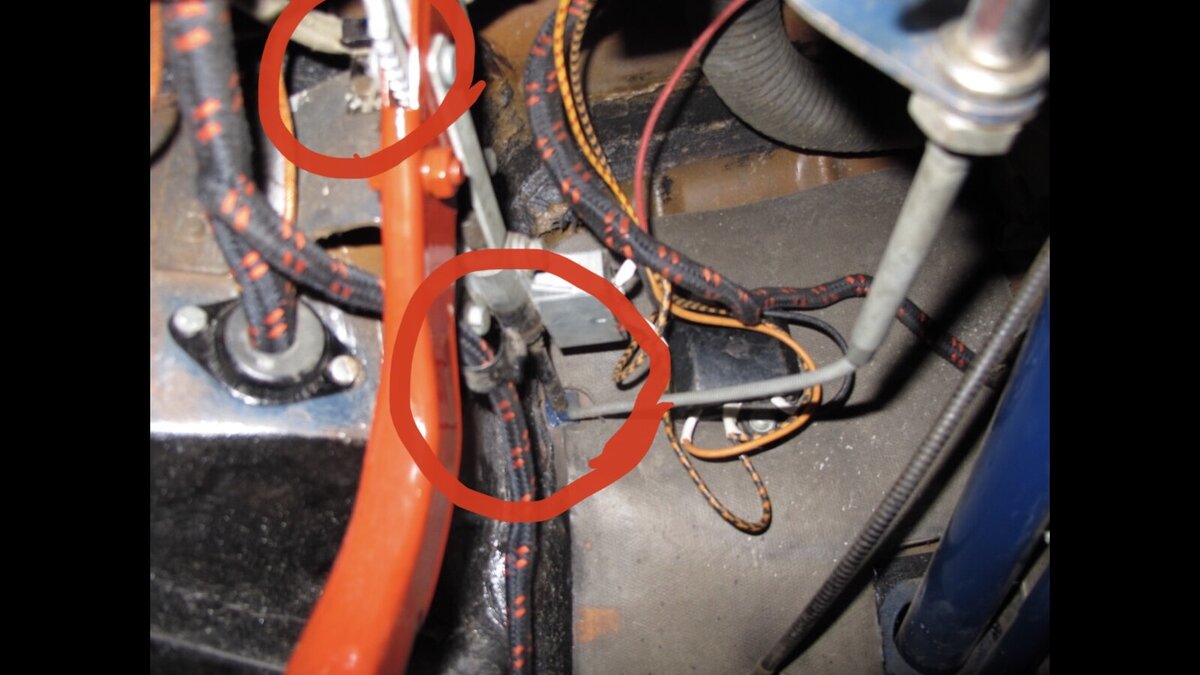

Вопрос по укладке проводки под панелью приборов, как она была уложена на заводе в оригинале??
У меня перед разборкой вот так были установлены две скобы под проводку:
у нашего соклубника :) вот так сделано:

Не тара пися)
Уплотнители дверей
Потолок
Рамка заднего стекла
Задняя полка
Крылья ангела
Стойки дверей
Закаты задних крыльев
Кант потолка
Рамки стекол лобового
Фальшспинка заднего дивана
Фартук заднего сиденья
Спинка заднего сиденья
Сиденье заднее низ
«Возможно ковролин, кто, как)
Панели у ног водителя и пасажира
Карты дверей
Порожки на уплотнитель дверных проемов плотно к карте
Салазки
Условие (вся арматура и приборы подключены, смонтированы, работают)
Передний диван
Коврики (под завод)
Как то так делал)
Александр К. поправит если что упустил.
Проводка под торпедо собирается в позе шахтёра образца 1909 нода, в узкой штольне на спине. Так что диван тебе сооовем пока не нужен)))

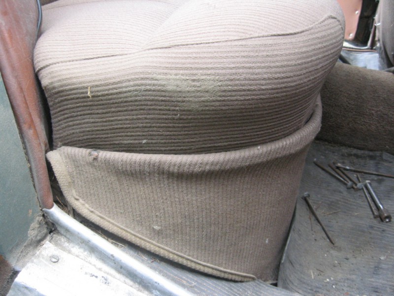

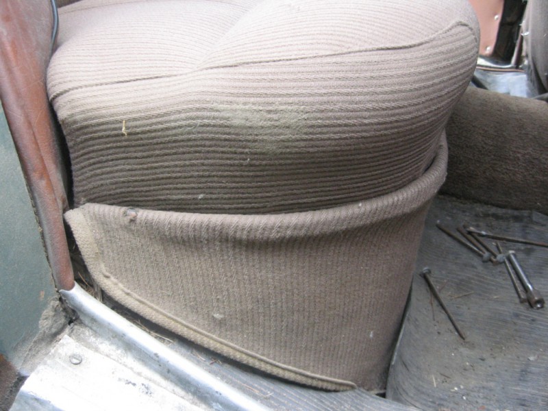

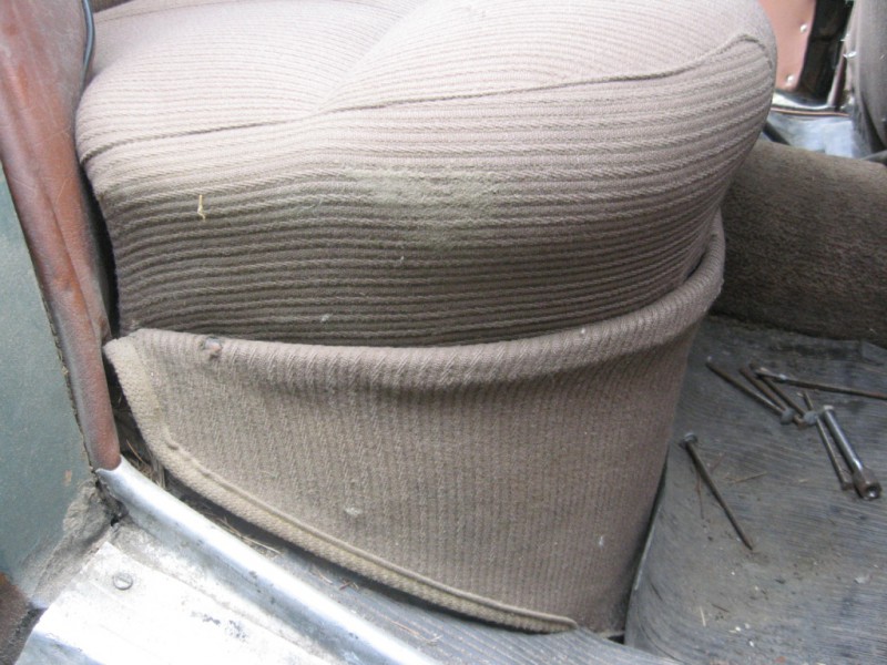

А у Вас есть фото по низу заднего сиденья, как там облицовка крепится, а то есть металлический кантик под сидушкой, под него и крепить облицовку, а сам металлический кант - как и цвет кузова?
4 475
6 913
Кантик металла это чисто торец подставки сиденья, прикрыть и обьем придать. Обтягивается обшивка поверх этого кантика под сиденье. Поищу фото.
Это имели ввиду?
Реакции: БЕГИмот и Pika

Да это, спасибо. А саморезы - они там зачем, если это просто тканью обтягивается и приклеивается?
Саморезы по заводу, у нас задняя сидушка без силового каркаса, его функцию несет основание на котором она лежит. Нижний пруток каркаса ложится в замок, между буртиком тумбы и ушками, защемляется шурупом. 5 шт. по моему как на рамках лобового и заднего стекла.
