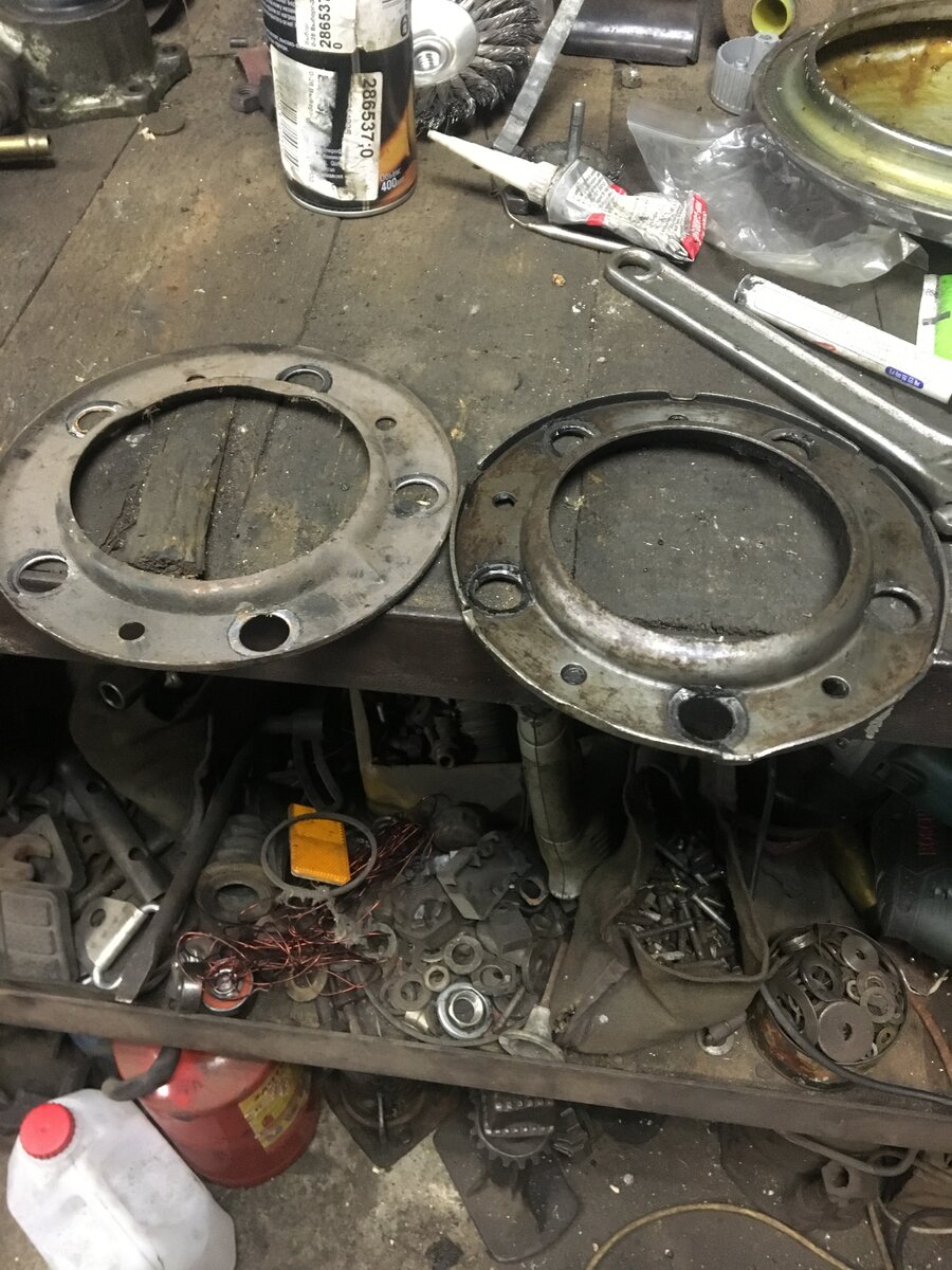

По пыльнику ступицы . УАЗкин подходит . Справа наш . Слева УАЗ.

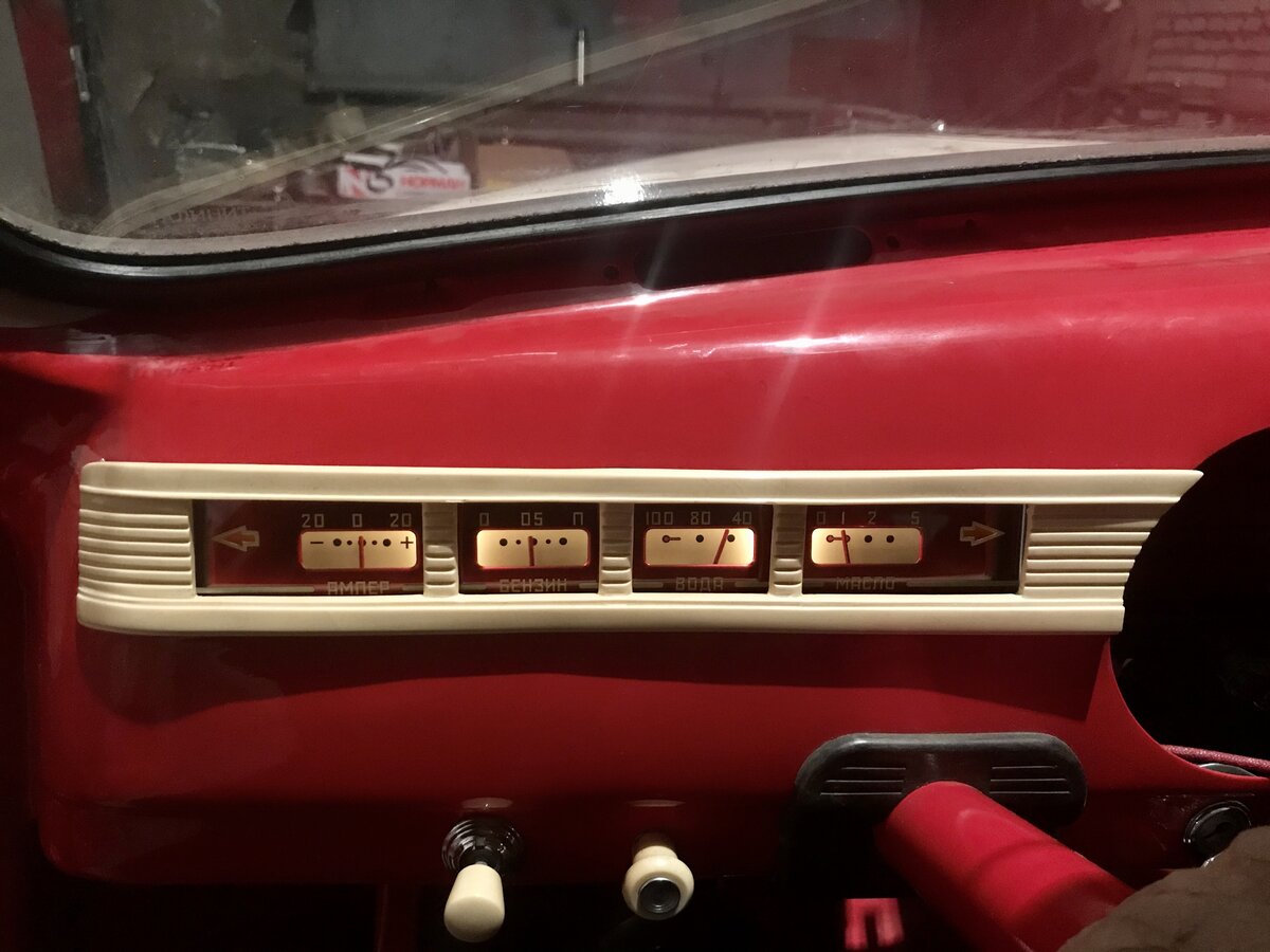

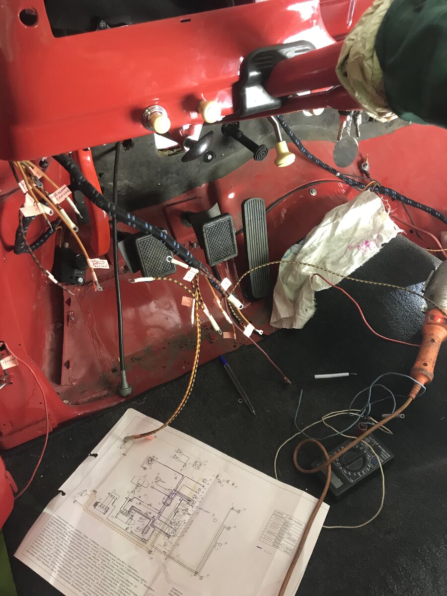

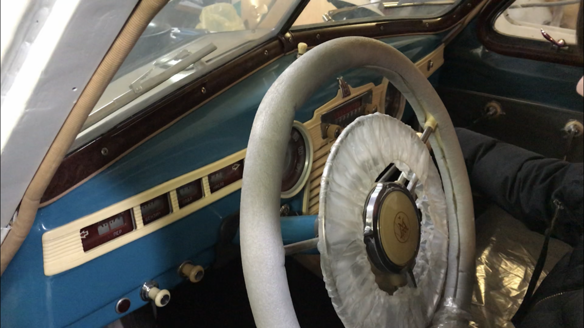

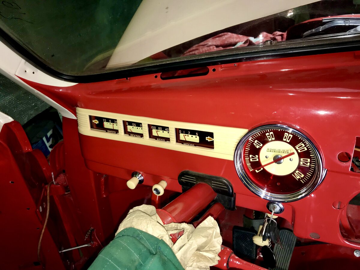

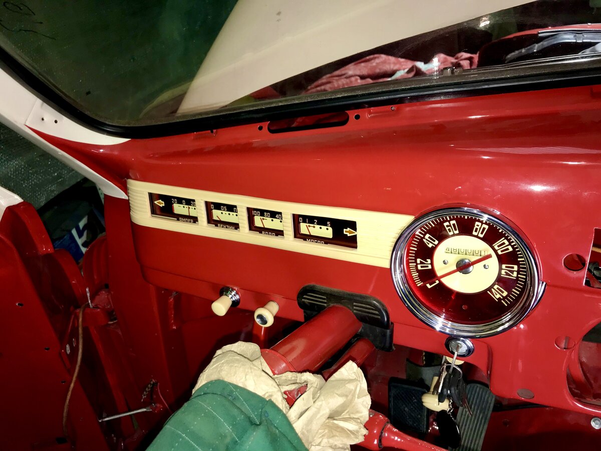

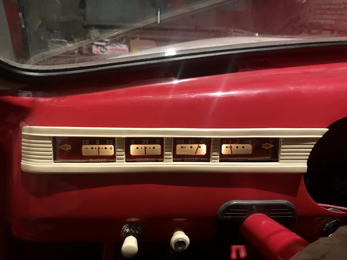

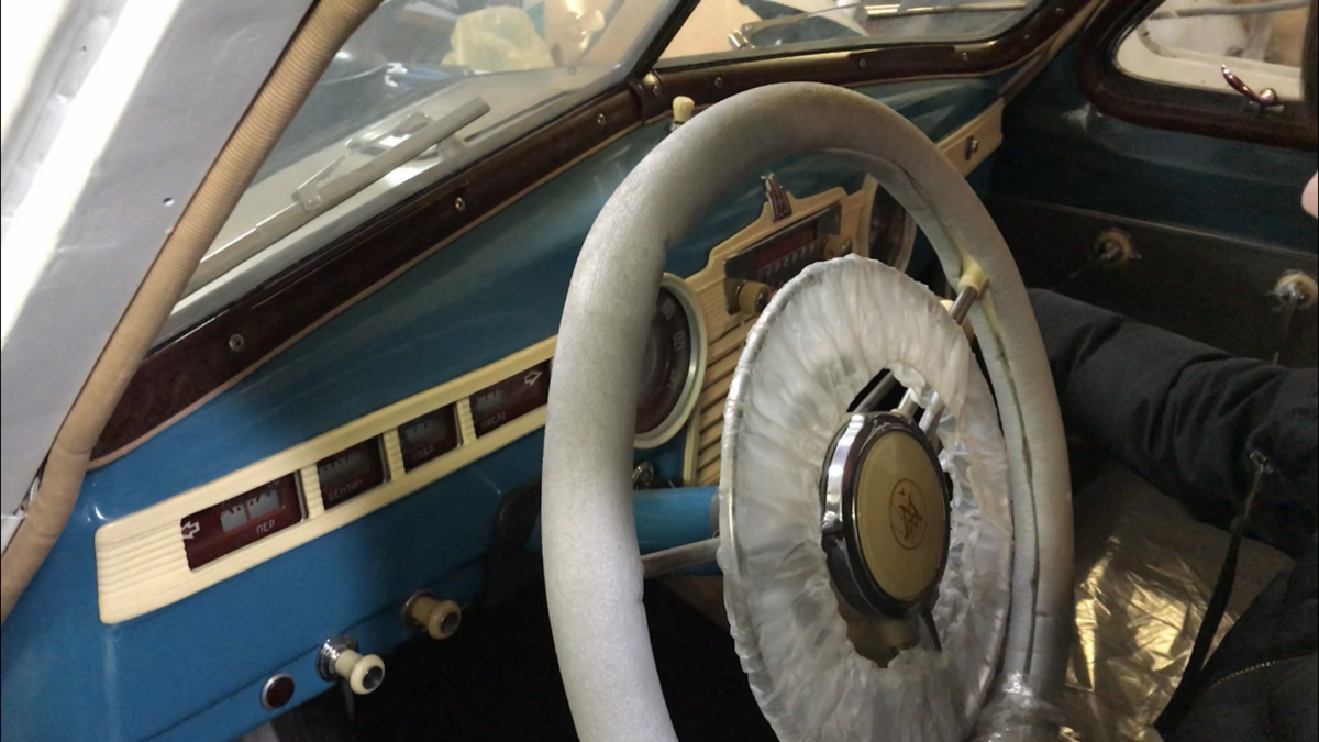

Да будет свет!!
Сегодня подключил все кончики проводки по своим местам под приборкой. Подошло всё идеально! Заработало почти всё ;) !!
Не работают показания температуры двигателя (с ней понятно, надо датчик на родной поменять ТМ-101) и зарядка от генератора не идёт ( вот с ней не понятно... надо разбираться..... )

Красиво.
Иди к Андрею111, он мне нашел заряд на генераторе по переписке 👍
3 652
6 051
Красиво.
Что было ??
я на стенде когда заводил, генератор работал - лампочка от него светилась!
Но я его с АКБ не соединял. Может переполюсовка ? :)
вот с заглушенным двигателем постепенно нагрузку увеличиваю включением габаритов, ближнего, дальнего.
Потребление растёт:
Реакции: TUNER
4 822
9 248
Может реле регулятор не работать . У меня так было

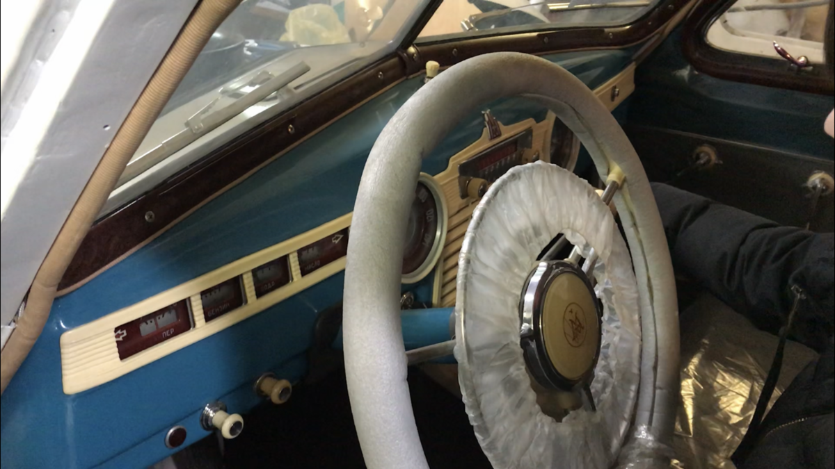

Да будет свет!!

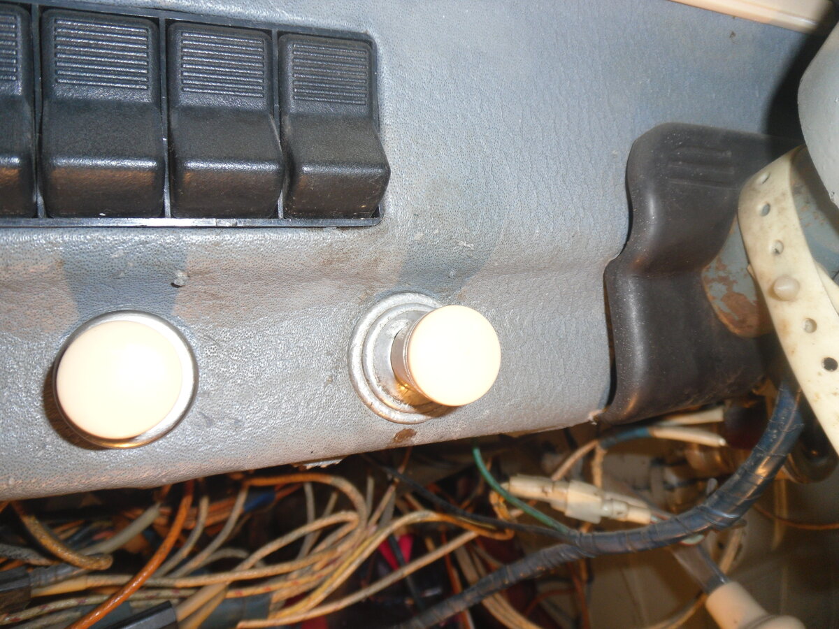

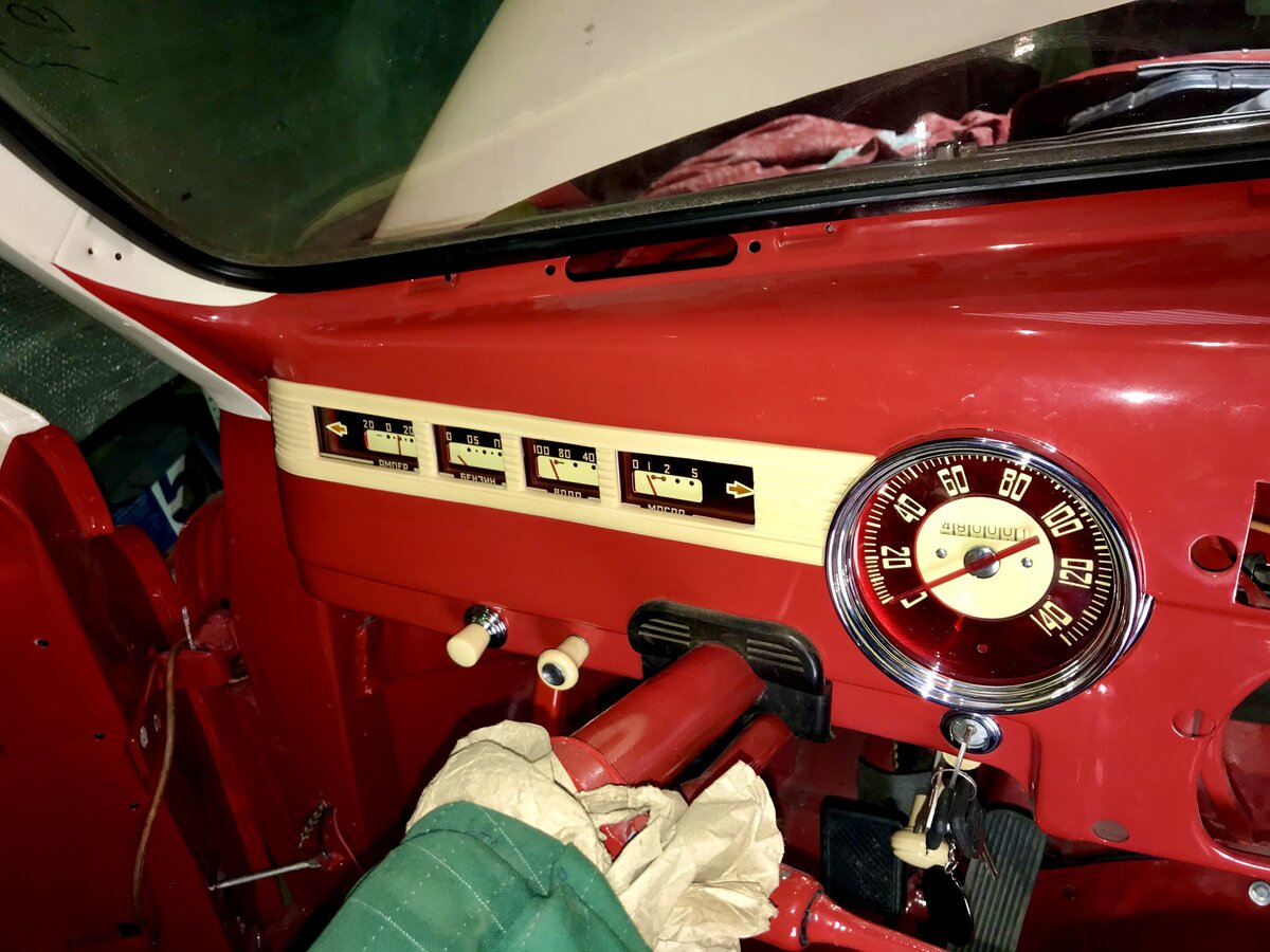

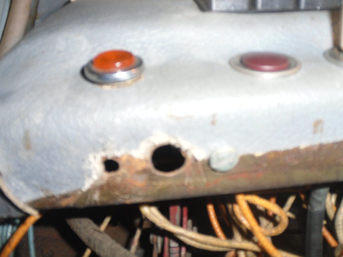

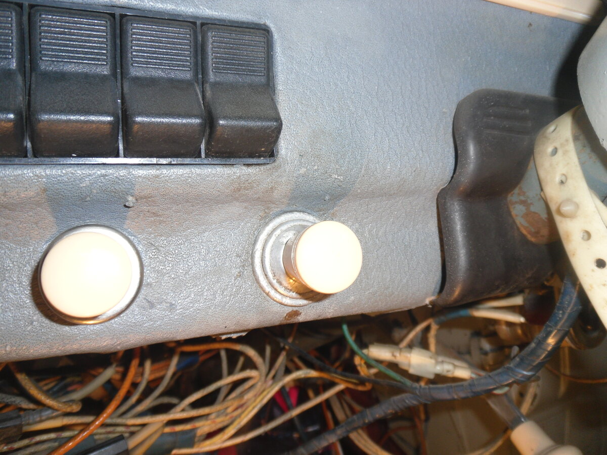

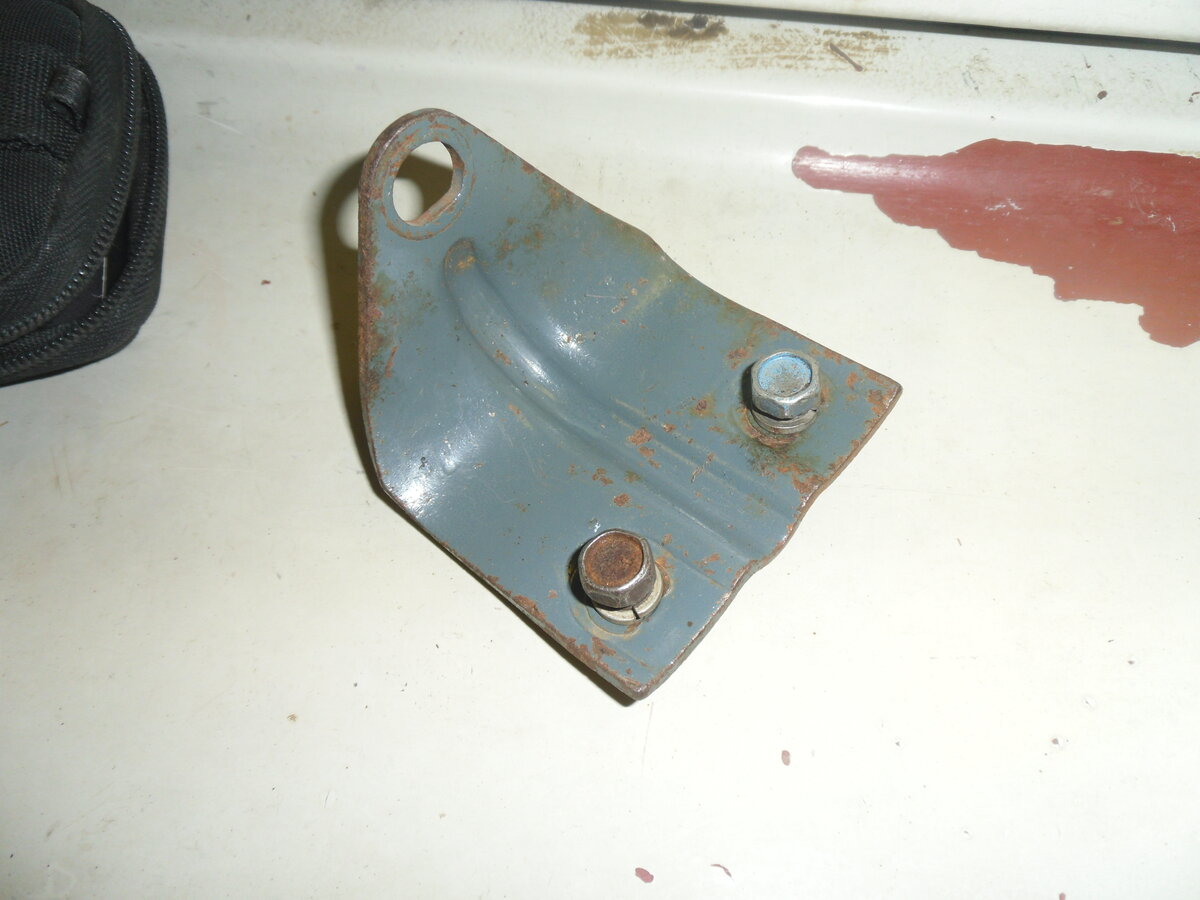

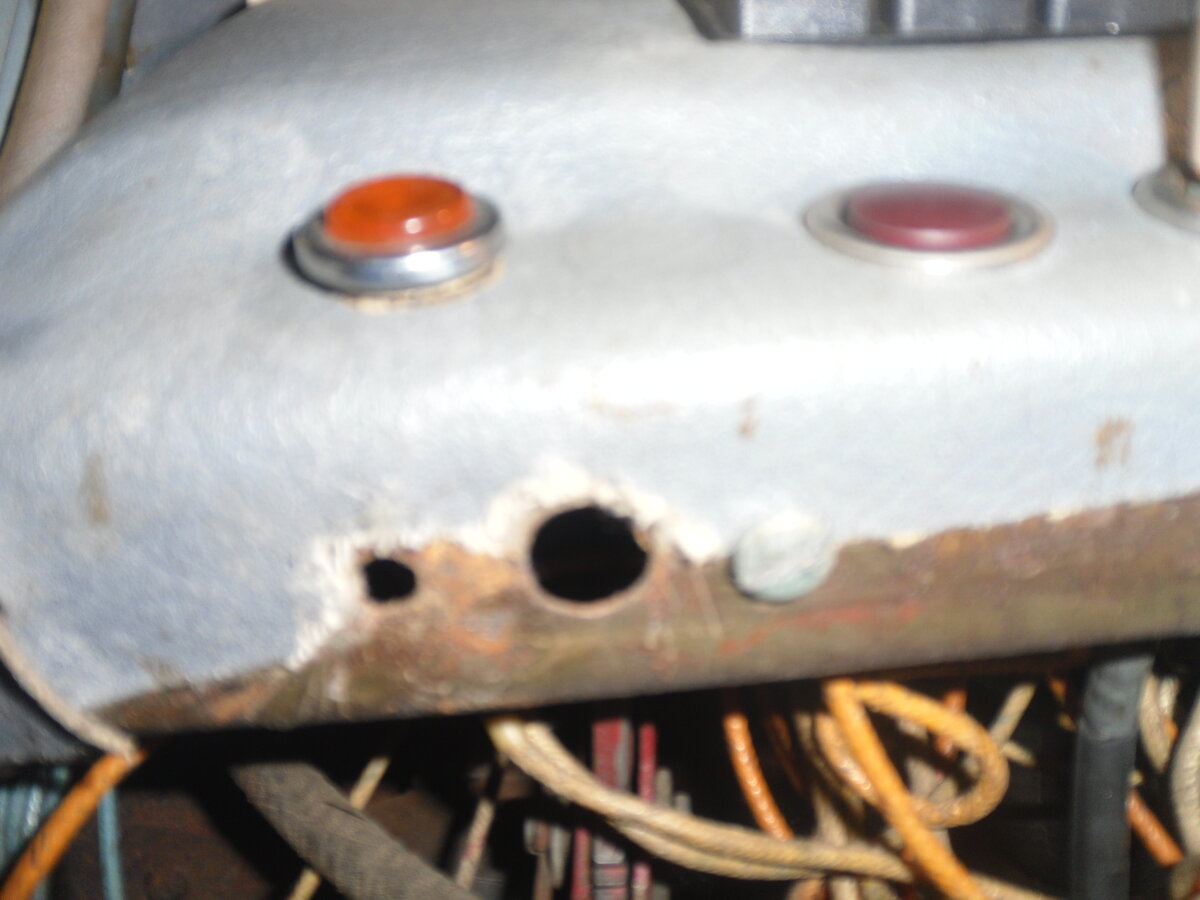

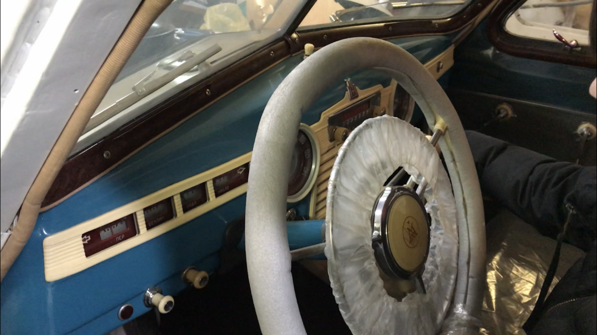

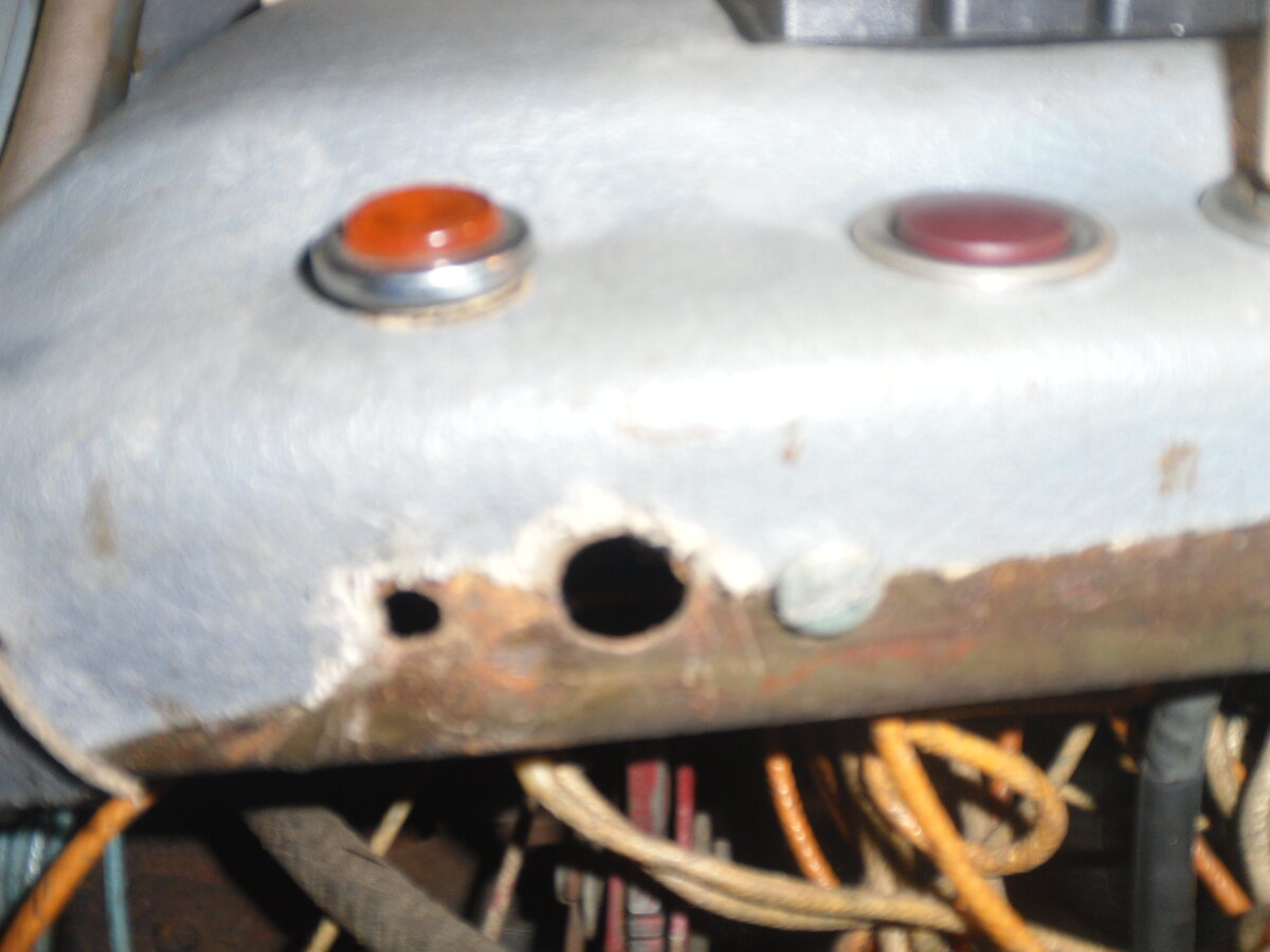

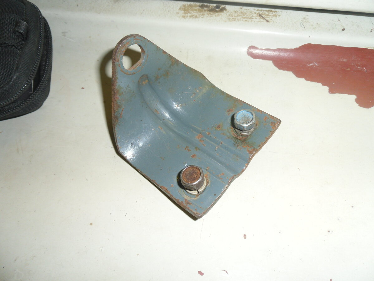

Олег привет! Всё очень красиво! А у меня две проблемы - это связано с переключателем света, манеткой ручного газа и выключателем освещения приборов. Подскажи пожалуйста.
Первая проблема. Не садится основа (кронштейн) на которую крепится трос жалюзей. Ему (кронштейну) не хватает места. Мешает Центральный переключатель света. Посмотрел твои фото, если у тебя Центральный переключатель света правильно стоит, то у меня он (переключатель) перепутан местами с манеткой ручного газа. Видимо отсюда и проблема?. Подтверди мою догадку, у тебя правильно переключатель с манеткой стоят.

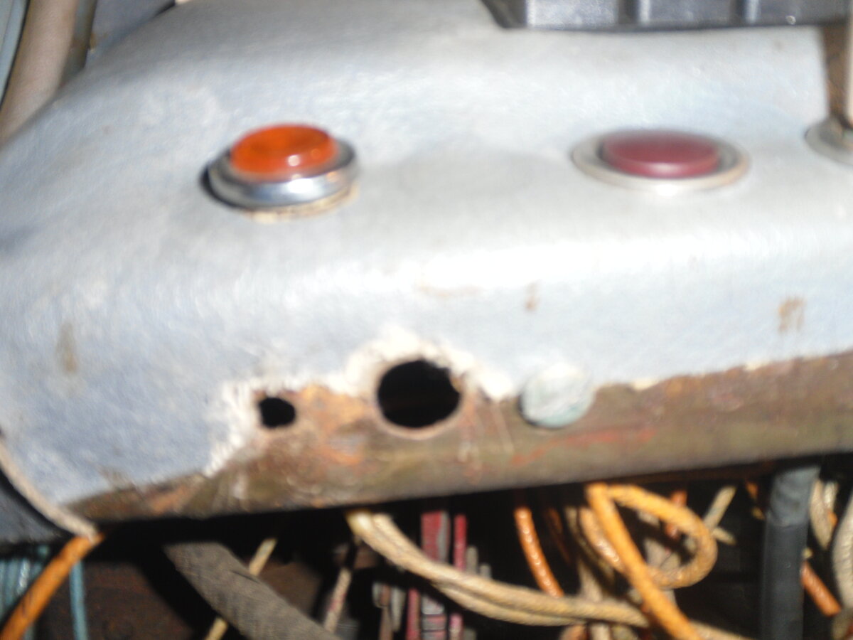

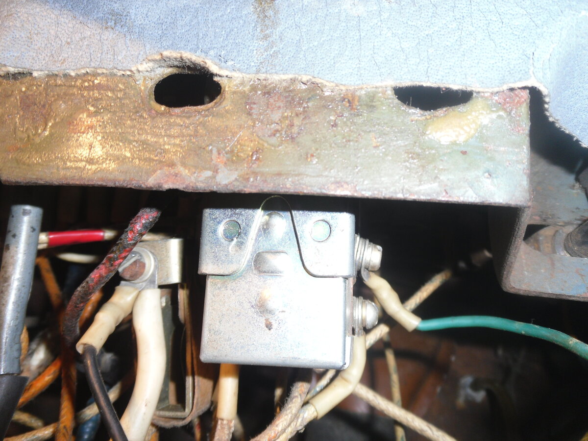

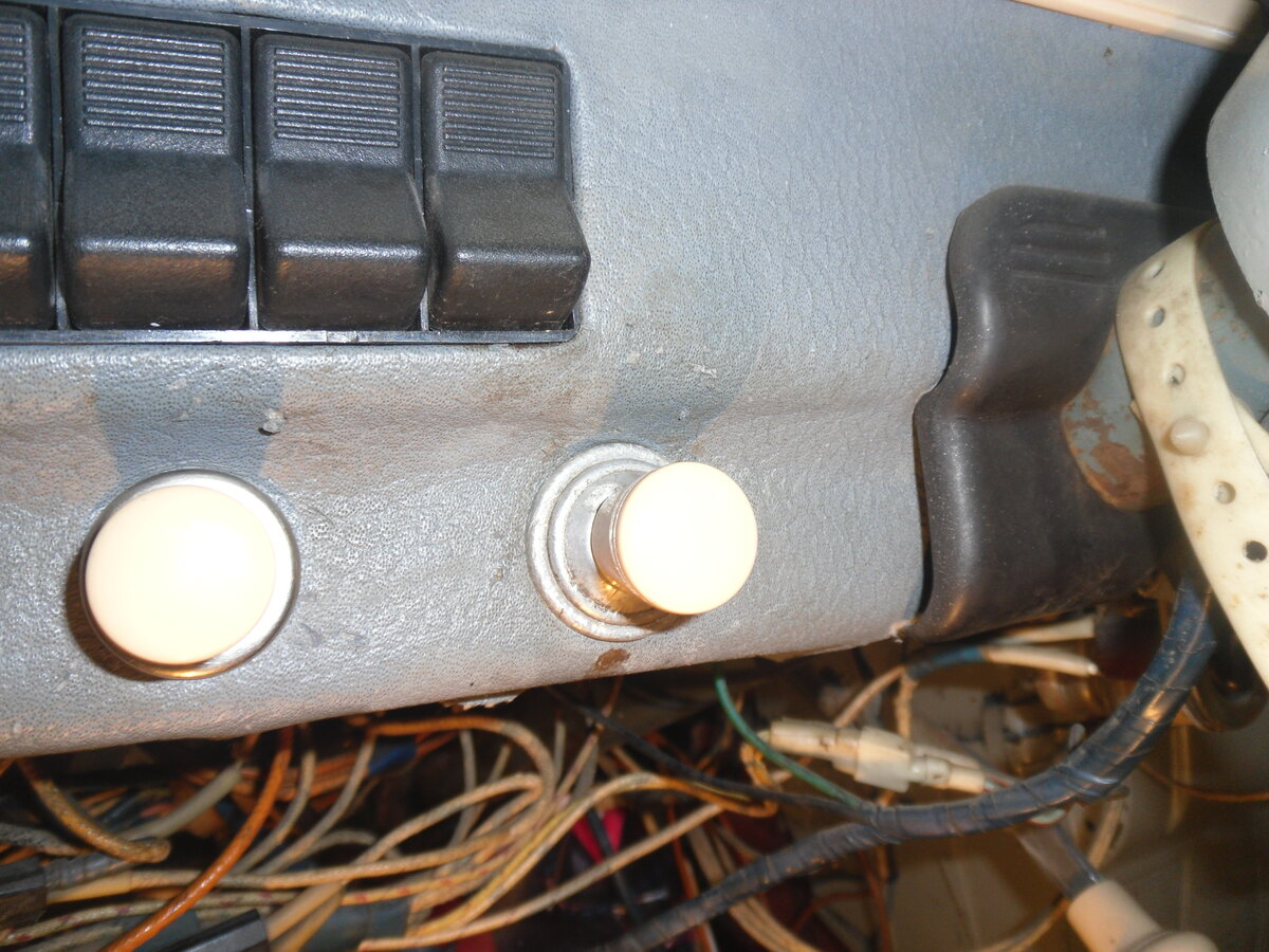

Вторая проблема. Под приборку хотел установить выключатель освещения приборов - не садится в отведённое отверстие. Оно чуток маловато, хотя выключатель стандартный. Отверстие получается просто напильником круглым малость расширить? У тебя то-же так было или всё сразу подошло. И интересно, для чего два отверстия справа и слева от выключателя освещенияприборов. В одно у меня подсоединена масса колхозно, но думаю её та быть не должно, поскольку из-за подключения этой массы - не садится сам выключатель. Вот такие маленькие гадкие у меня проблемки(((
4 441
6 772

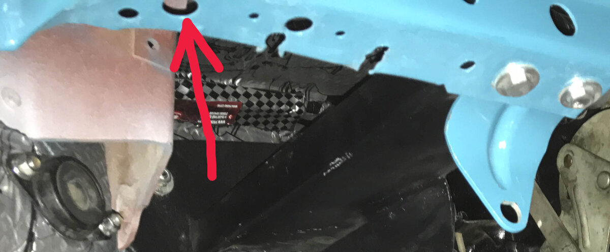

ЦПС с лева, ручной газ справа, у тебя перепутано. У меня как и у Олега

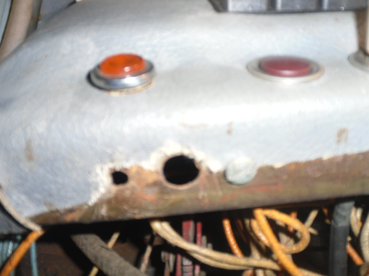

Это отверстие под предохранитель. Под подсветку приборов левее, одинокое отверстие.
3 149
6 150

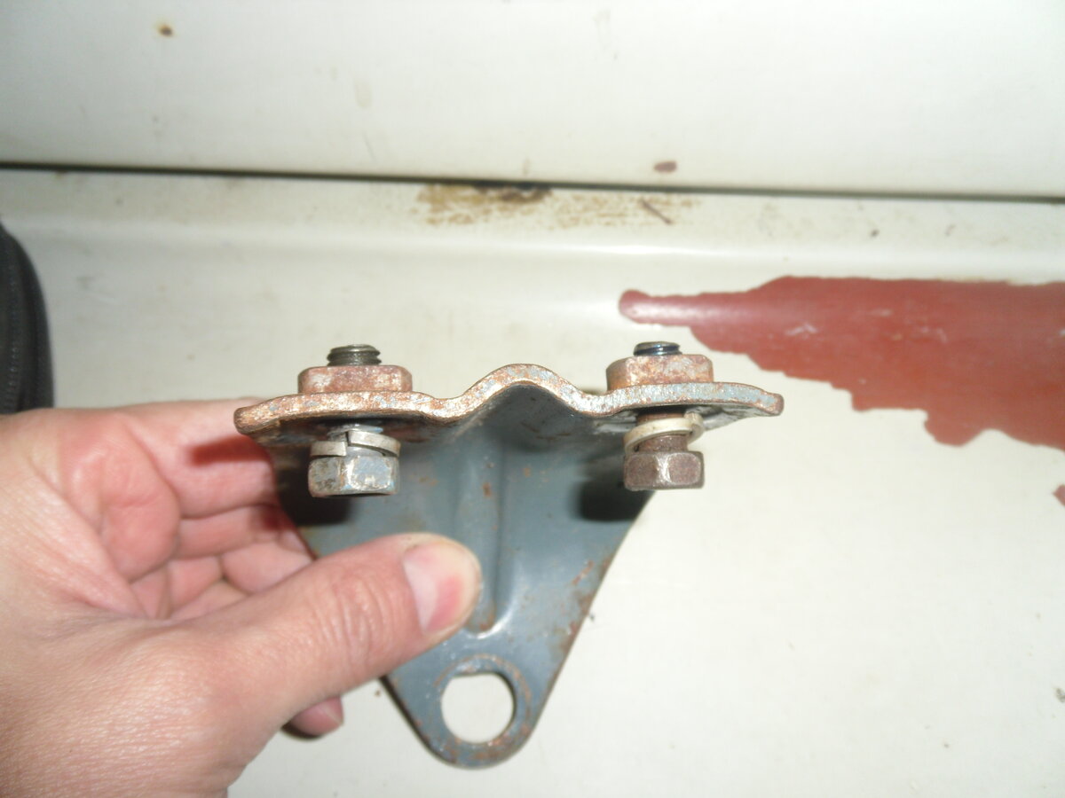

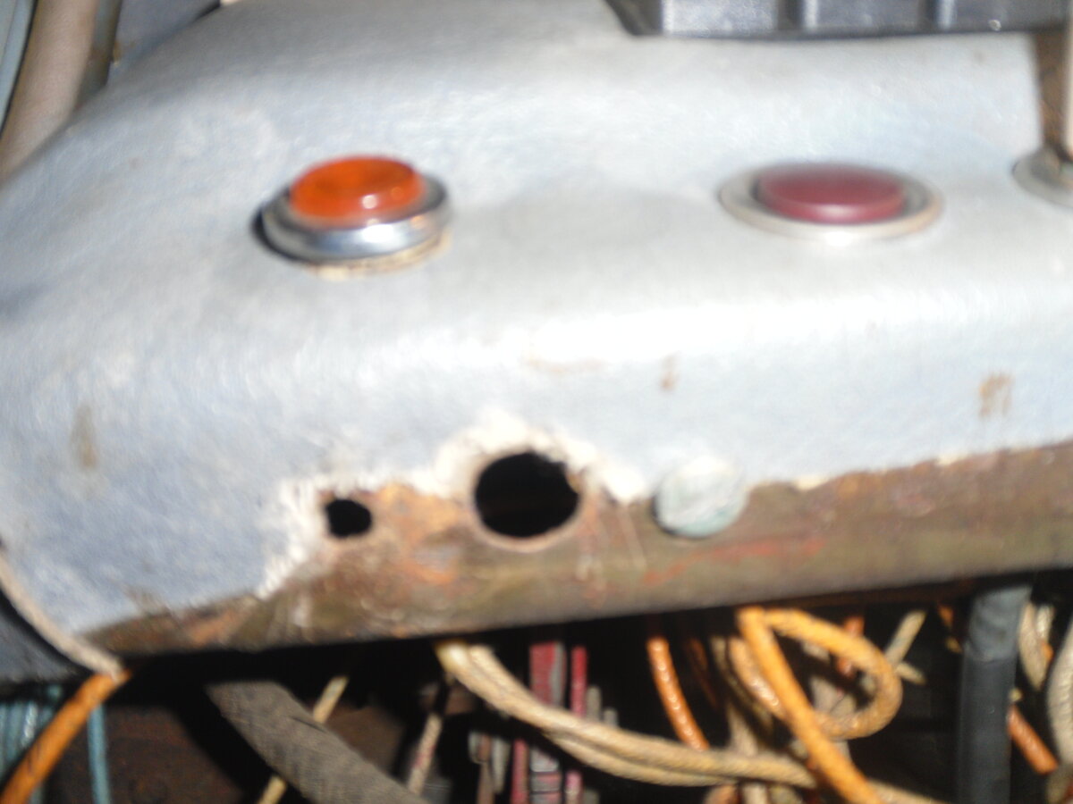

Всё понял про "перепутанные ЦПС и ручной газ" - БОЛЬШОЕ СПАСИБО! Теперь кронштейн поместится.

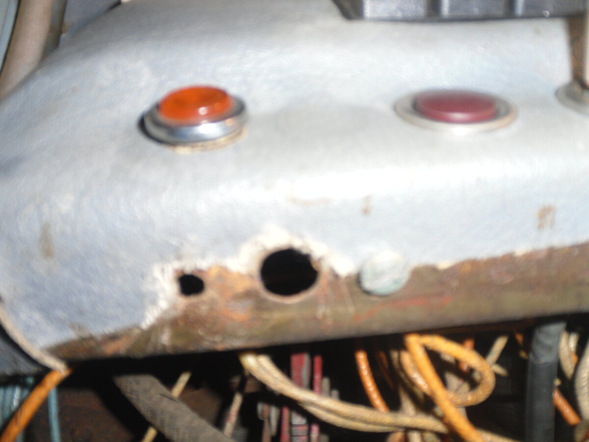

А про предохранитель можно поподробней, что за предохранительзачем для него эти три отверстия, и насколько ещё левее одинокое отверстие? Там вроде нет его. Может фото есть как на твоей машине стоит?

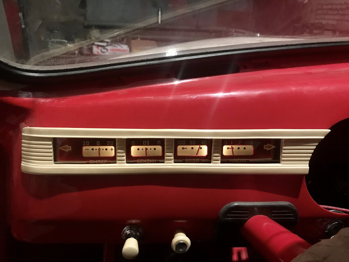

Да будет свет!!
..... и зарядка от генератора не идёт ( вот с ней не понятно... надо разбираться..... )
Посмотреть вложение 160422Посмотреть вложение 160423

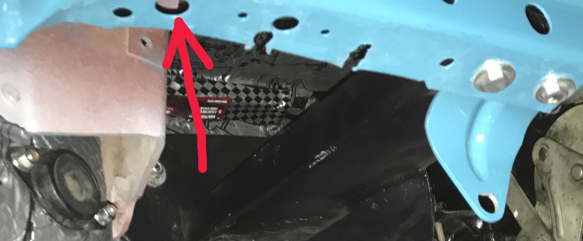

Для начала, нужно подсоединить напрямую обмотку возбуждения "Ш" с "+", в обход РР. Если появится зарядка, то причина в РР, если не появится зарядка, то причина в генератора или неправильное подключение проводки.

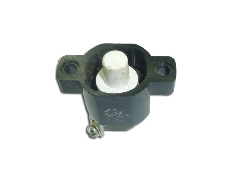

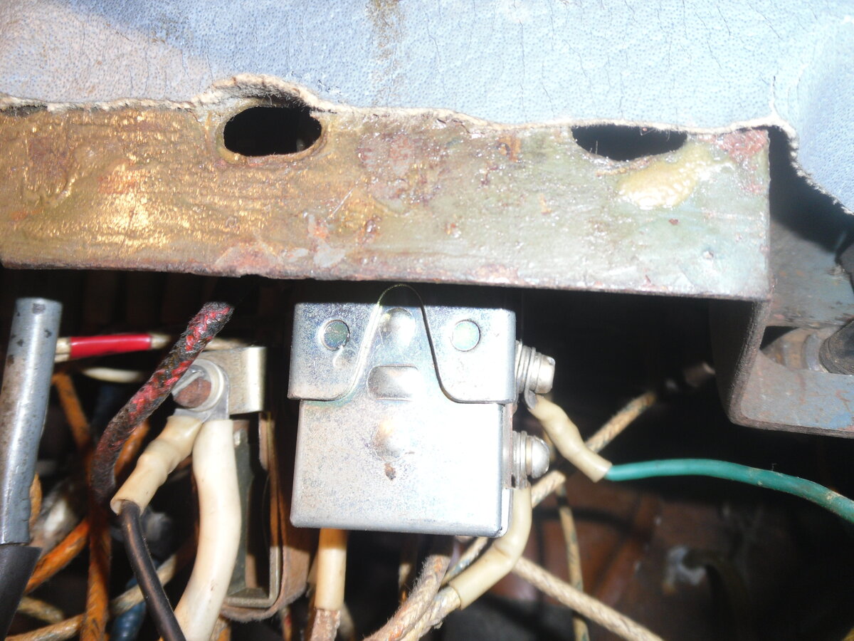

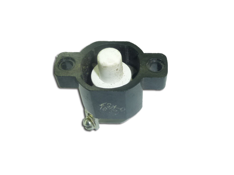

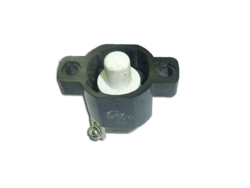

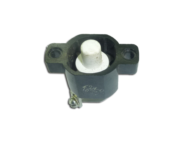

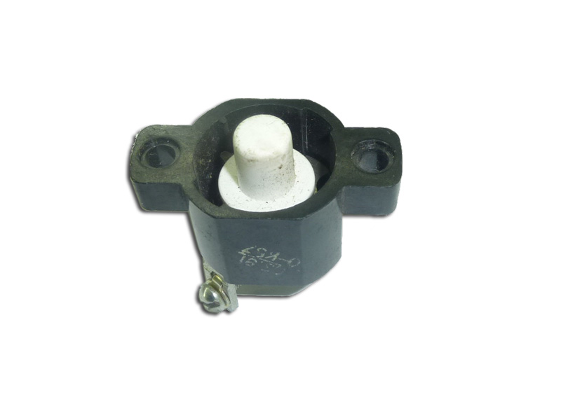

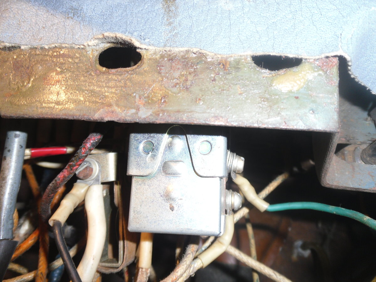

Биметалический предохранитель

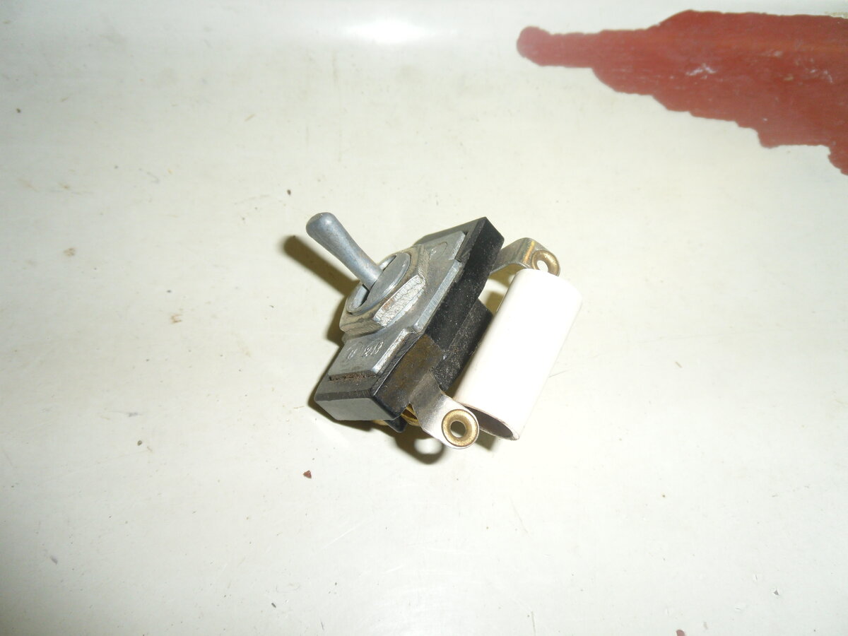

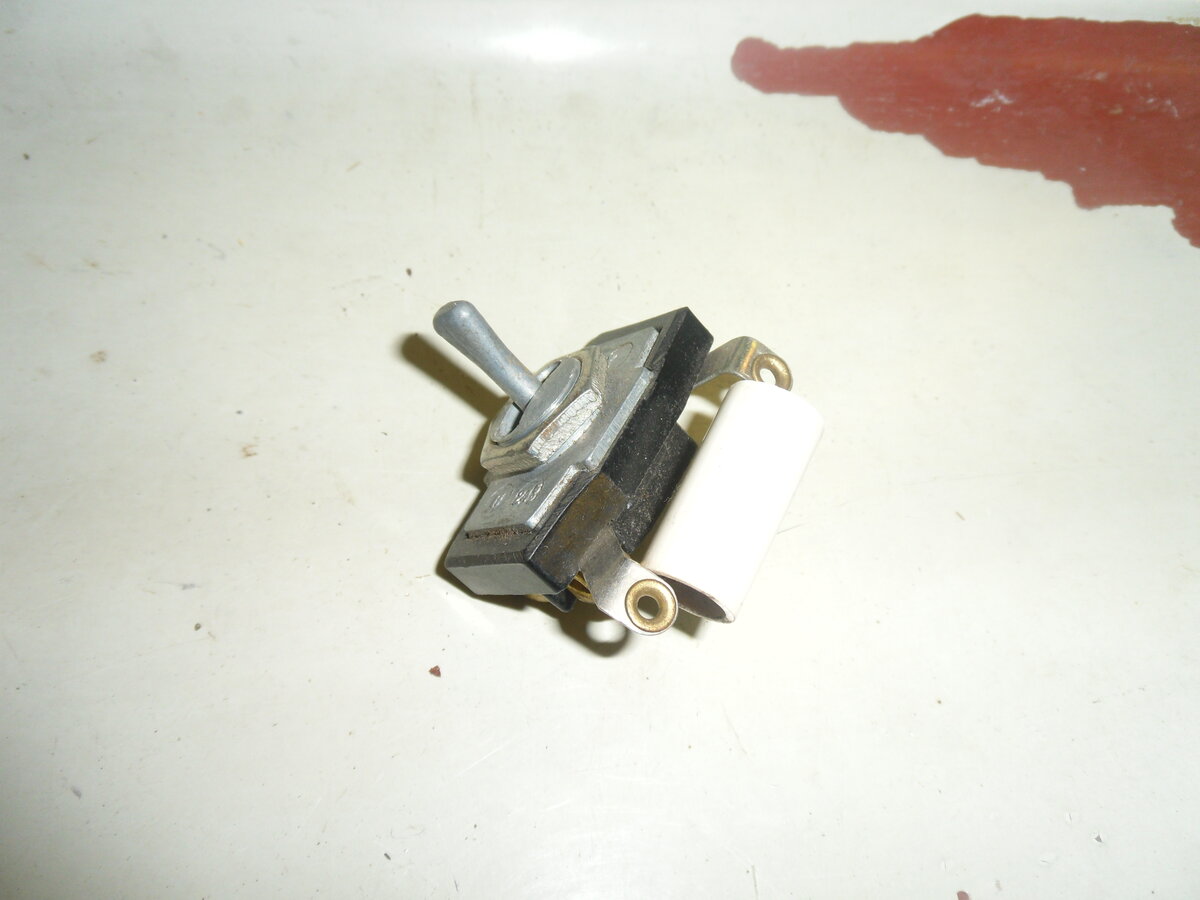

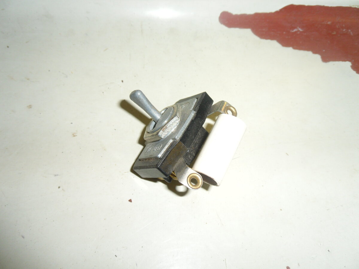

Стрелкой указал отверстие для тумблера подсветки
3 149
6 150
Спасибо Большое! Теперь всё ясно, где его делать. И попутно буду искать предохранитель. Даже не знал, что такой есть под приборкой))), и в каталоге чего-то не увидел его)))
