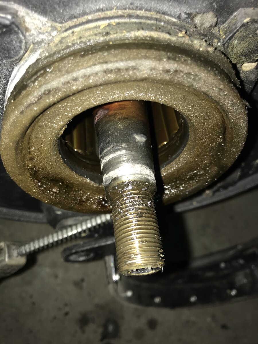

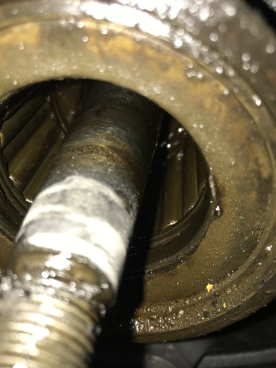

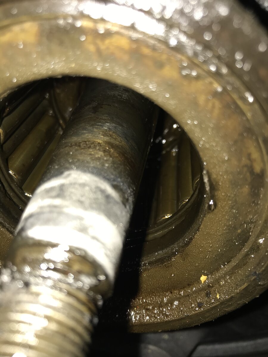

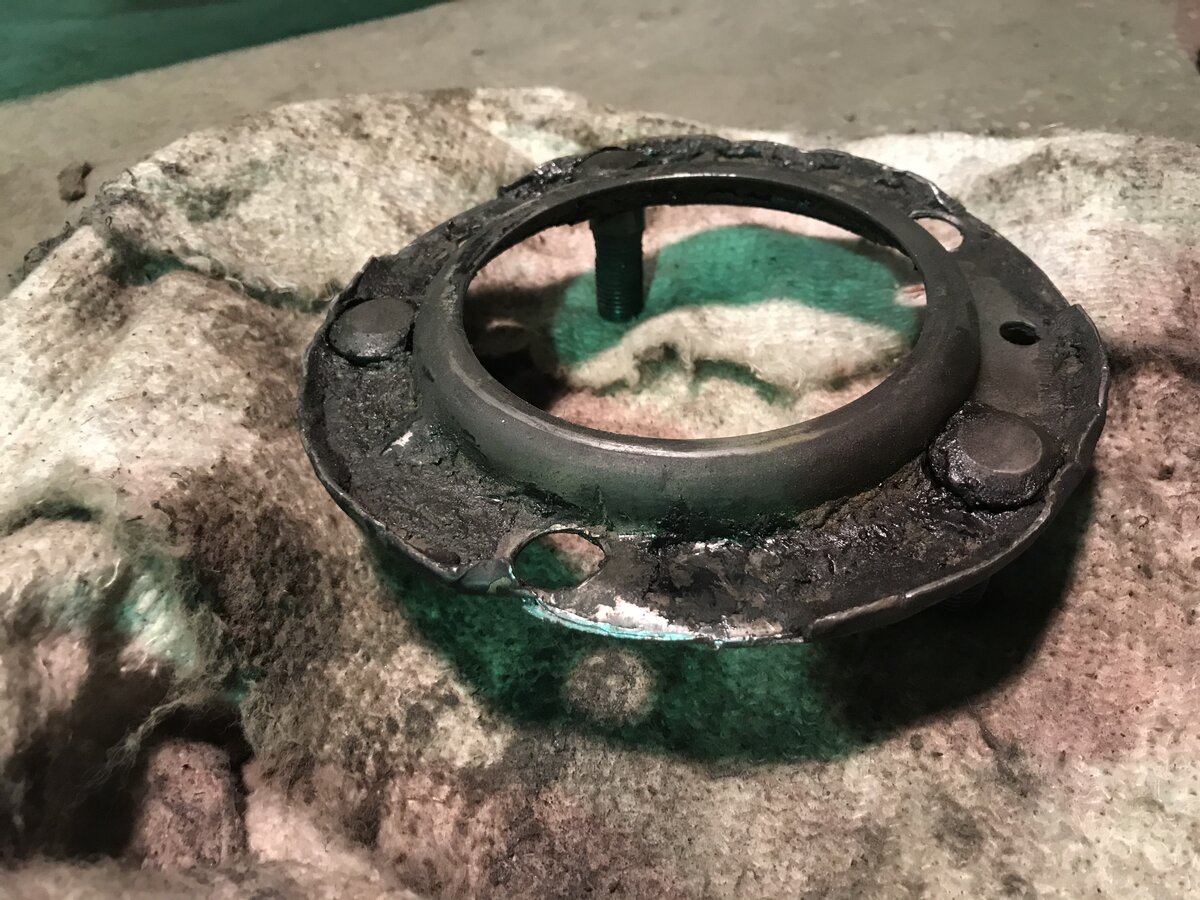

Сорвал ступицу?
Да! Снял. 30 мин и готово. Дольше настраивал и подгонял соосность. Подогревал ещё горелочкой.
А куда ступице деваться против 32 тонн?? :)
Вот только был вопрос останется она в живых или нет.... хоть и поставил блин из металла и закрепил гайками колеса.
Ступицы не погнулись. Но всё равно на станке токарю дам прокатать.

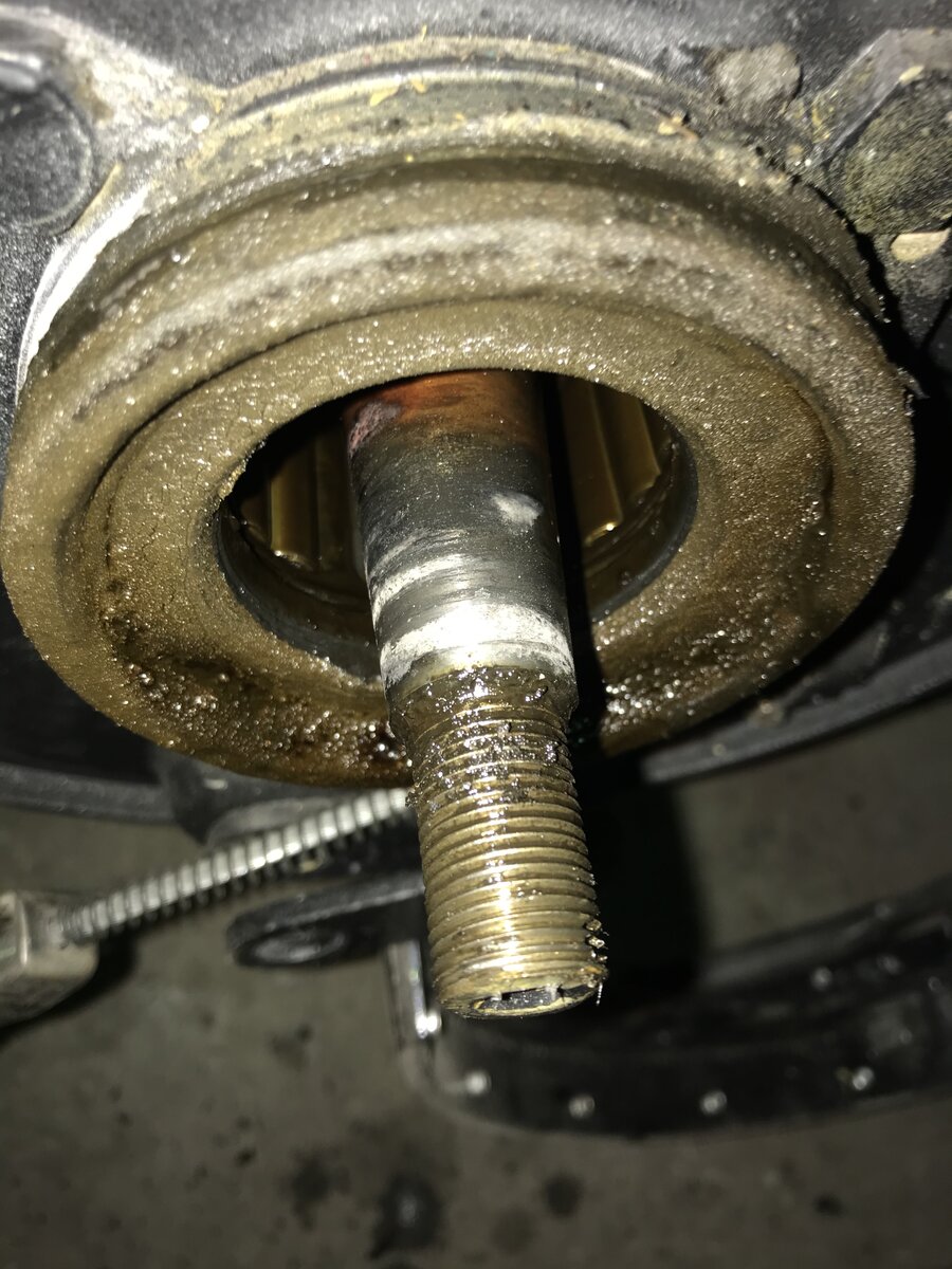

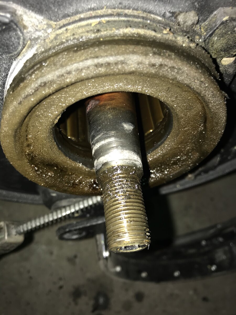

Видно по натягу металла, что обе ступицы держалась в самом конце около гайки:
3 652
6 051

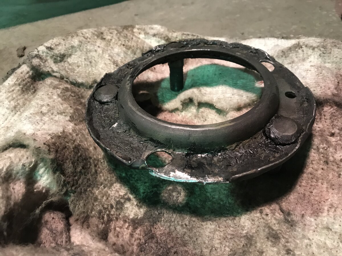

Пострадал только пыльник с левой стороны, когда ручным съёмником тянул. Смял кромку. Может есть у кого пыльник не нужный??
Или наплавлять придётся.
4 441
6 772
Поздравляю!

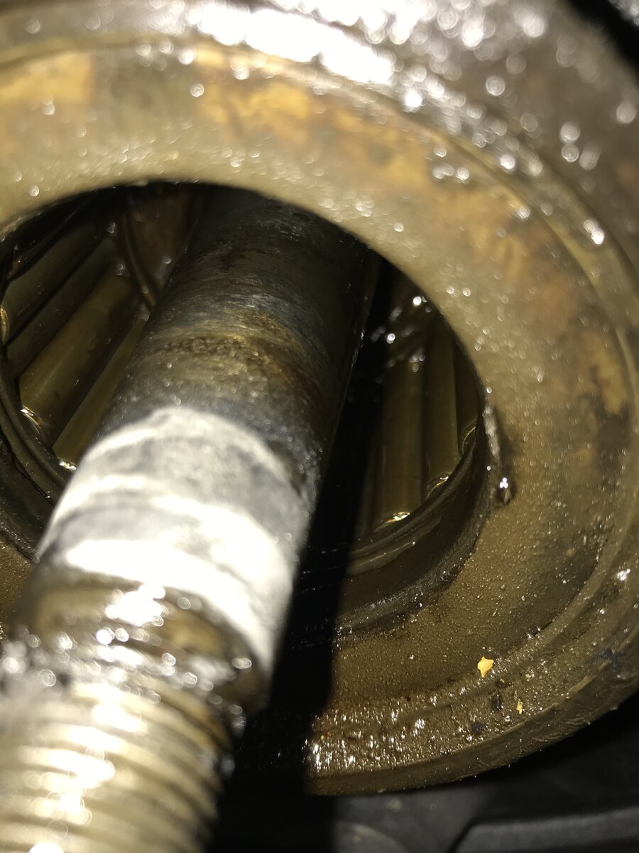

Если пятно контакта на краю конуса то Женя советовал правильный вариант, на отпущенной гайке покататься. Теперь вопрос, а нужно ли посадку конуса по пятну контакта доводить до 70%?
3 290
2 059
Смысла нет доводить-все такие.
Другое дело если пятно контакта однобоко т.е. не на 360 градусов,
на данных фото пятно на 360.

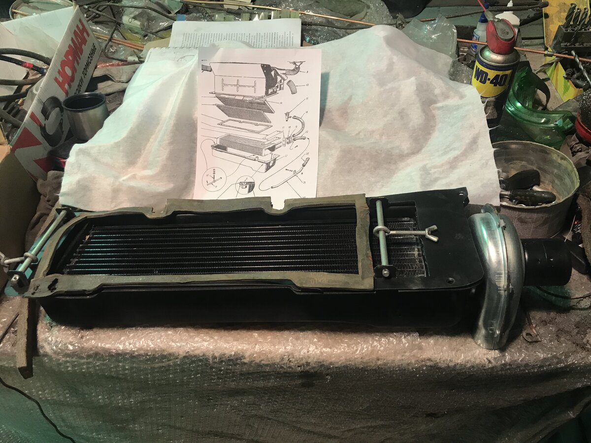

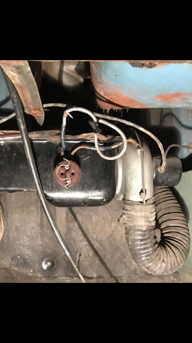

При сборке печки возник вопрос как правильно поставить вентилятор??
Можно установить в 4-х положениях :) .
поставил как стоял перед разборкой, но по логике должен вверх напорным патрубком стоять. Как правильно??
В чертежах не нашел...

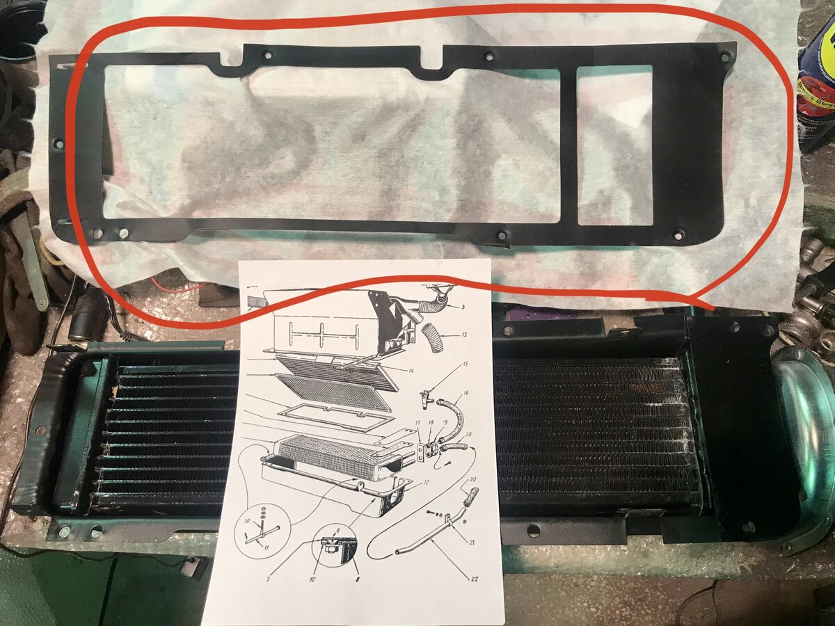

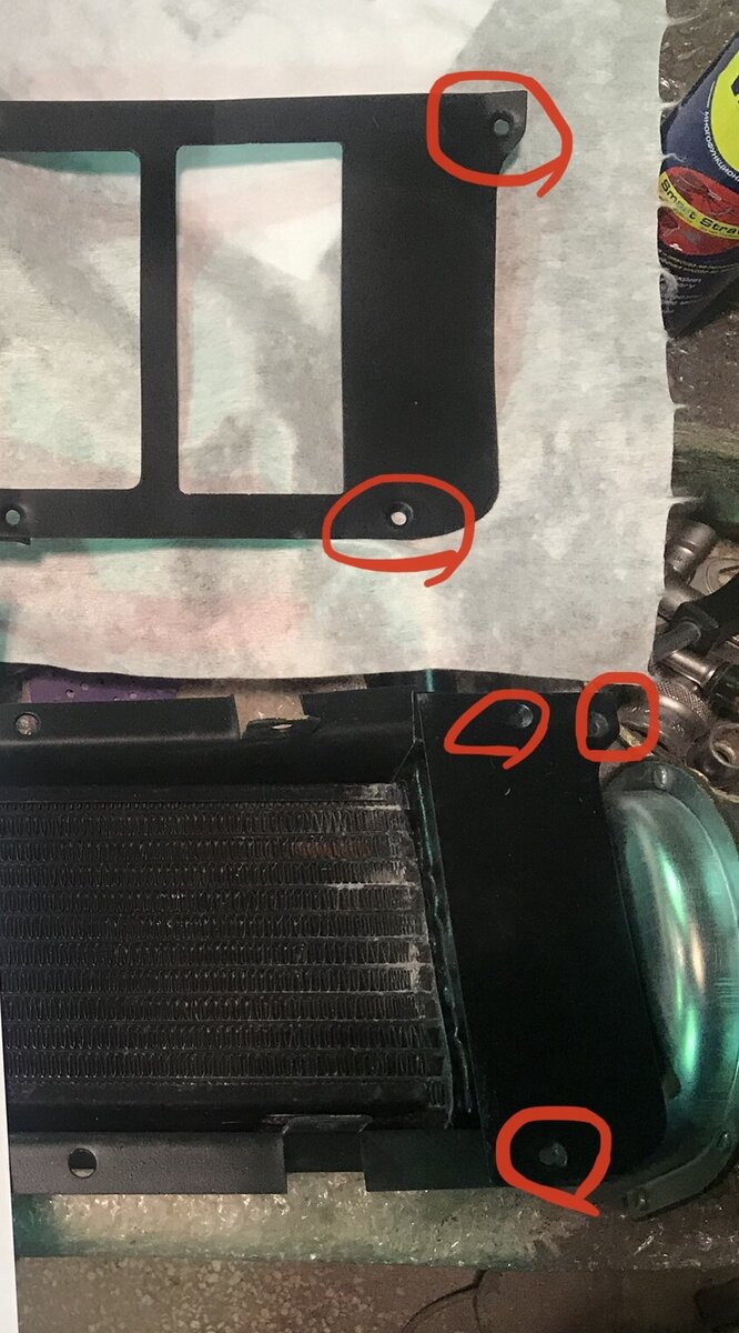

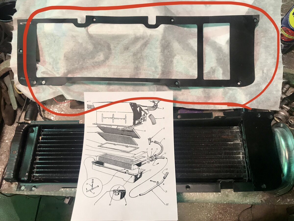

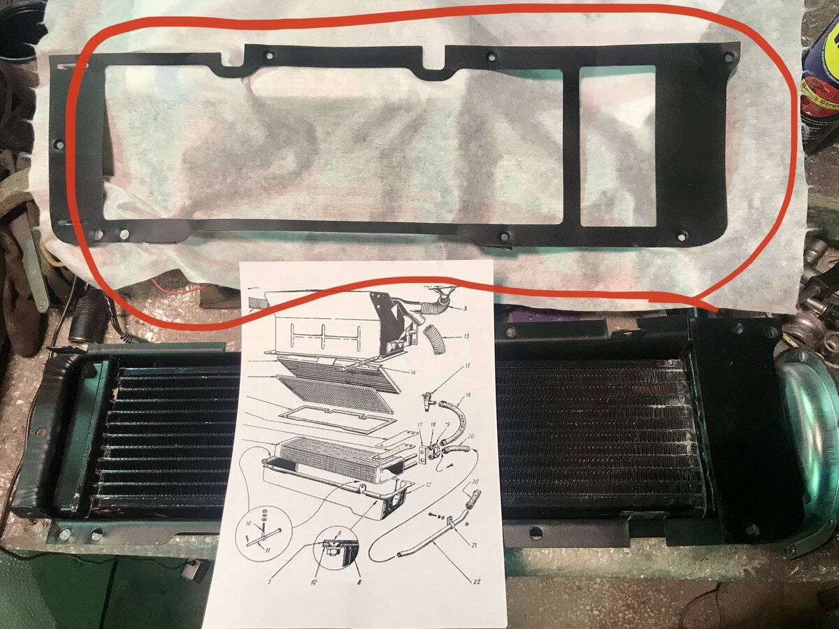

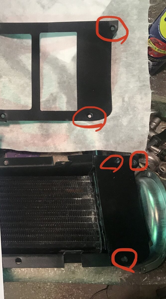

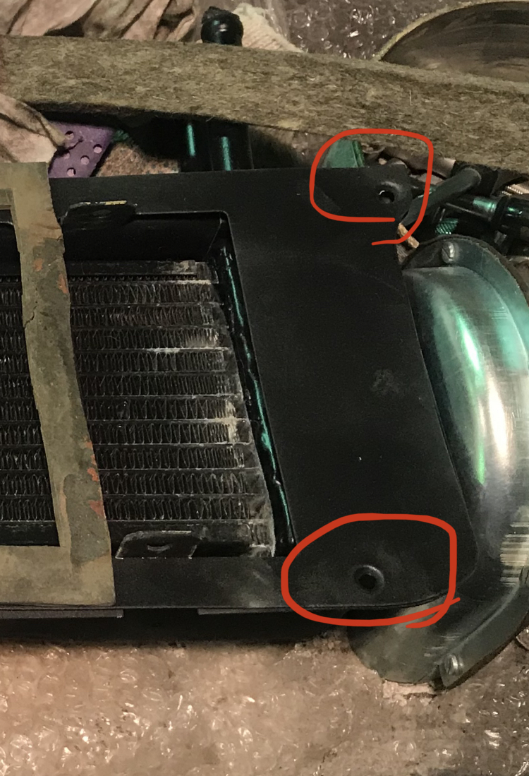

И ещё мне не понятен на 2-ой серии замысел конструкторов с металлической прокладкой под резиновай ? Есть идеи?

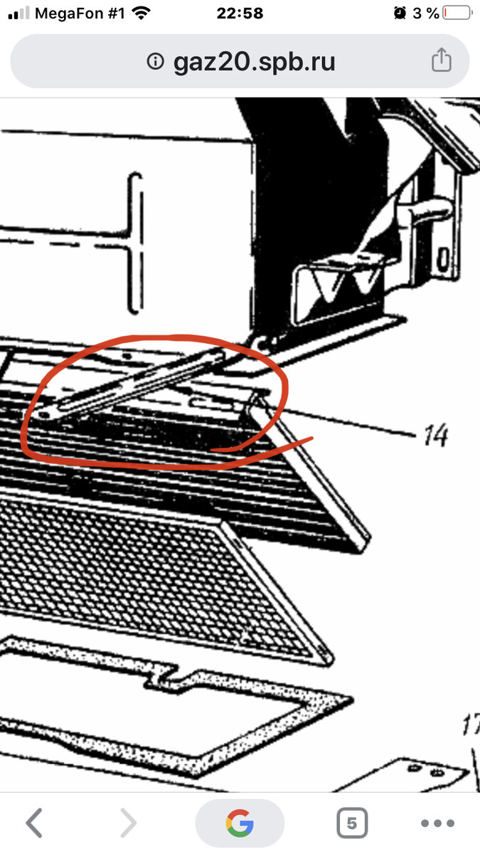

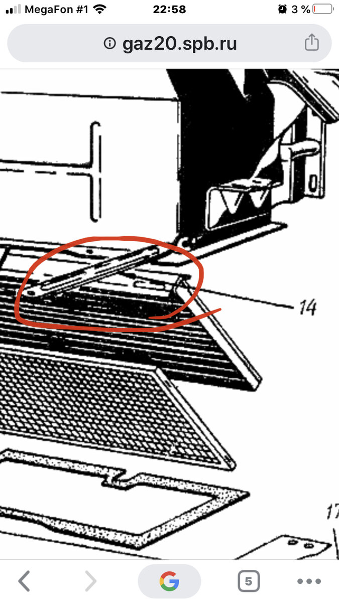

А, что за детали, под №14 и под ней?

Прокладка стальная, придает дополнительную жесткость конструкции.
3 652
6 051
14 - это пластина усиливающая панель приборов в районе перчаточника :) , с другой стороны усилителем служит основа рычага воздухозаборника.

Думаю нет. Она как осиновый лист на ветру... жесткость она не придаст.
Смотрел у козлика 69 тоже нет, самопал скорее. С малой крышечкой на всасе и этой пластине получается масло-маслянное, дополнительная дребежжалка на коробе. Но вырезана акуратно.

Нет, нет Pika, я именно о тех деталях, о которых Вы и рассказали, на картинке не рассмотреть, что №14 другая деталь.

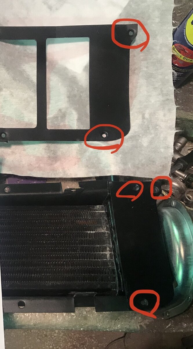

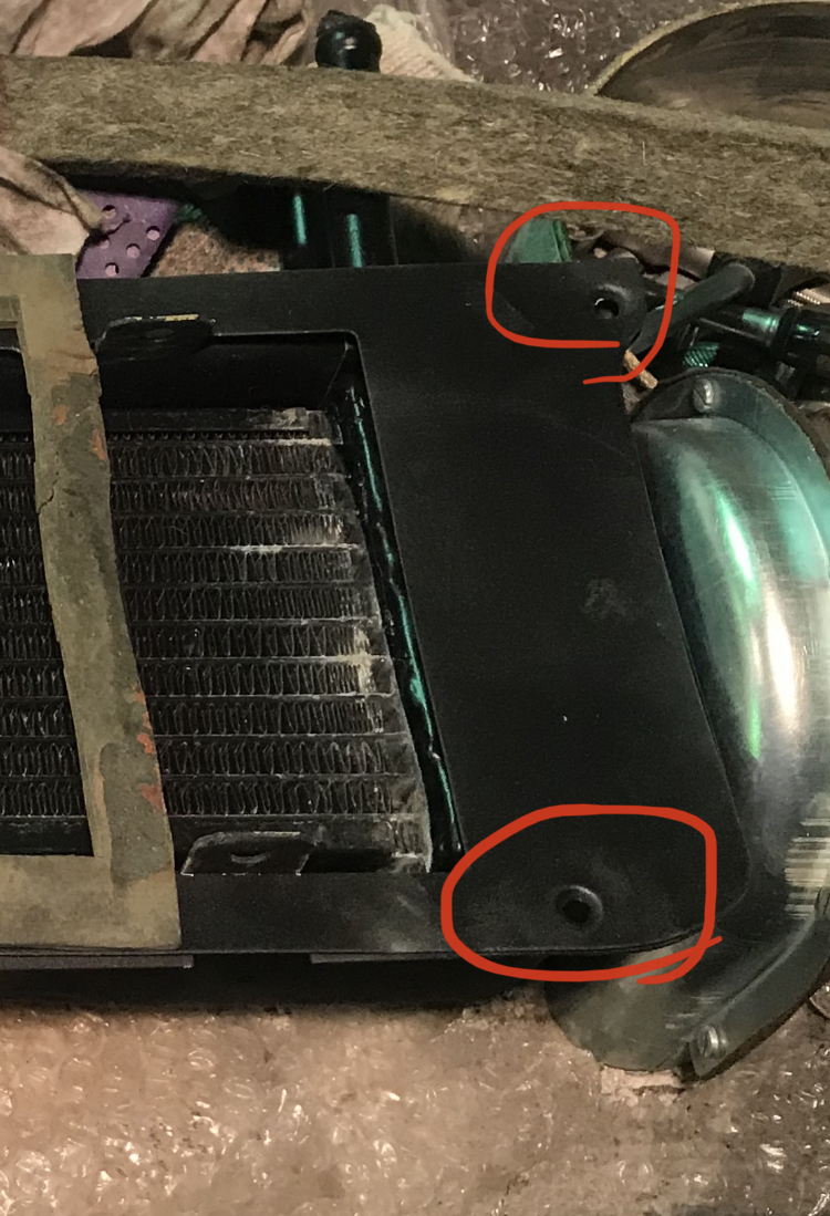

У меня крышечки на всасе при разборке не было!!
Эта крышечка от другого короба, купил думая что потеряна..
Крышечка на 3 винта крепится, а у меня два отверстия на всасе у короба и они точно совпадают с отверстиями в этой пластине!
Похоже очередное отличие 2 и 3 серии!
Возможно, так и есть. Может кто просветит этот момент. Может кожух не родной, еще подобные печки были, или только газ69 ?

На моём 69А под этой крышечкой была войлочная прокладка.
