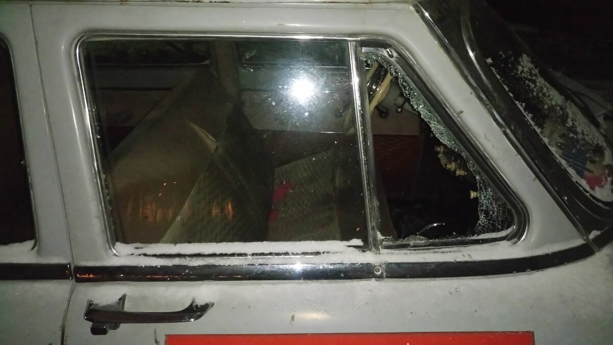

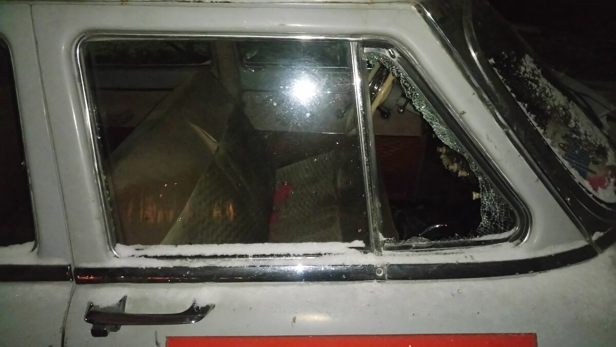

Кто-то хотел покататься под бой курантов - разбили форточку, изрезали всю проводку возле замка зажигания, сломав выключатели печки и дворников

Блин, точно падонки! Жалко очень машинки.

Герой нашего времени, море по колено .... забыл сфотать когда он к ограде был привязан :) как собачёнок...
Позже видео возьму в ТСЖ.
И так по многим машинам, он каждый раз возвращался к машине когда я выключал сигнализацию через сотовый, я же не посмотрел ещё тогда в окно :
Другая форточка есть в запасе?

Большой Брат. На Победу уже покушались. Теперь Волга. Не бросайте машины без присмотра. Они как бельмо на глазу в современном мире. Старое значит можно трогать ,на капоте не фоткались?
Герой. Типо выключаешь сигнализацию значит выходить боишься,так думает. Так хочется выйти,блин.

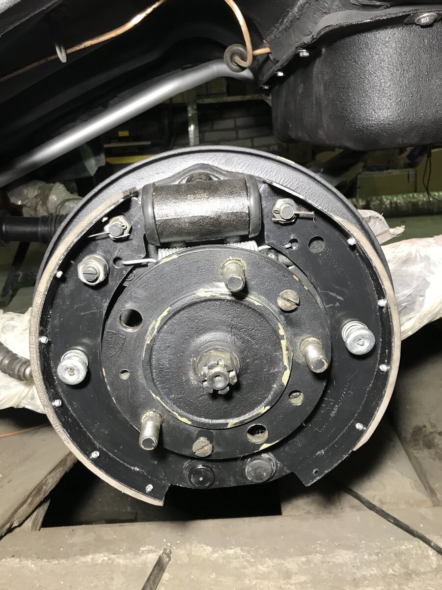

Поработал на славу сегодня!!
А сначала покатушки и испытание тормозов.
РАБОТАЮТ!!
ТОРМОЗИТ!!
Но пока работает только контур передней оси, заднюю заглушил на тройнике.

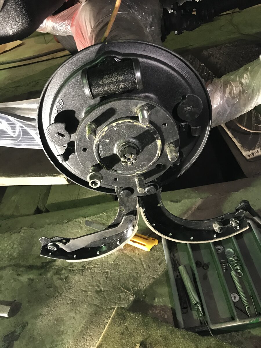

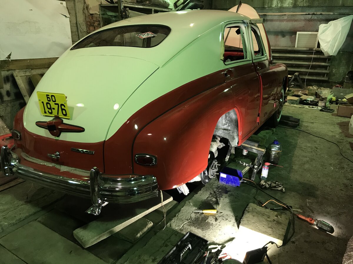

Сегодня собирал на задней оси барабанную тормозную систему. Пока разобрался как правильно должны стоять тяги от колодок для ручника... много чая выпил :)
Теперь надо потерянные шпильки крепления колеса купить и установить :

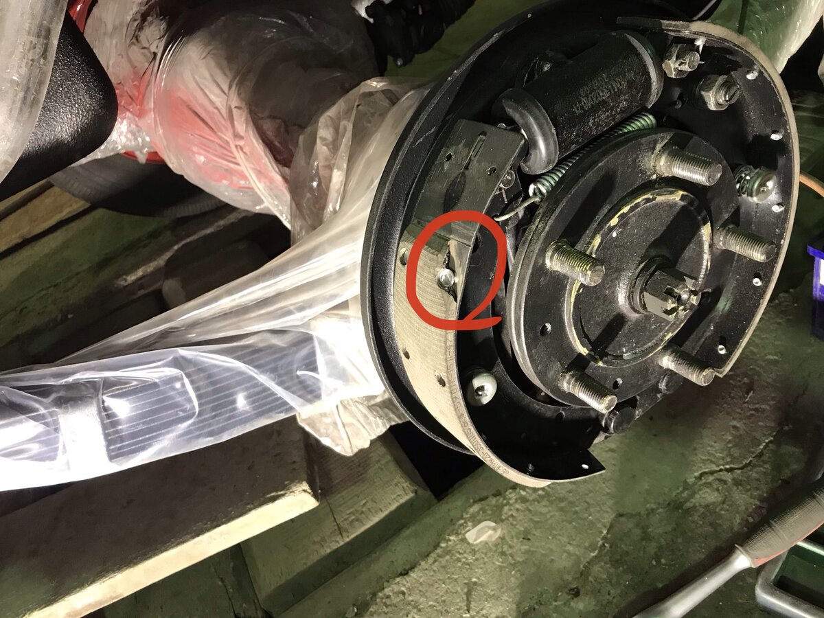

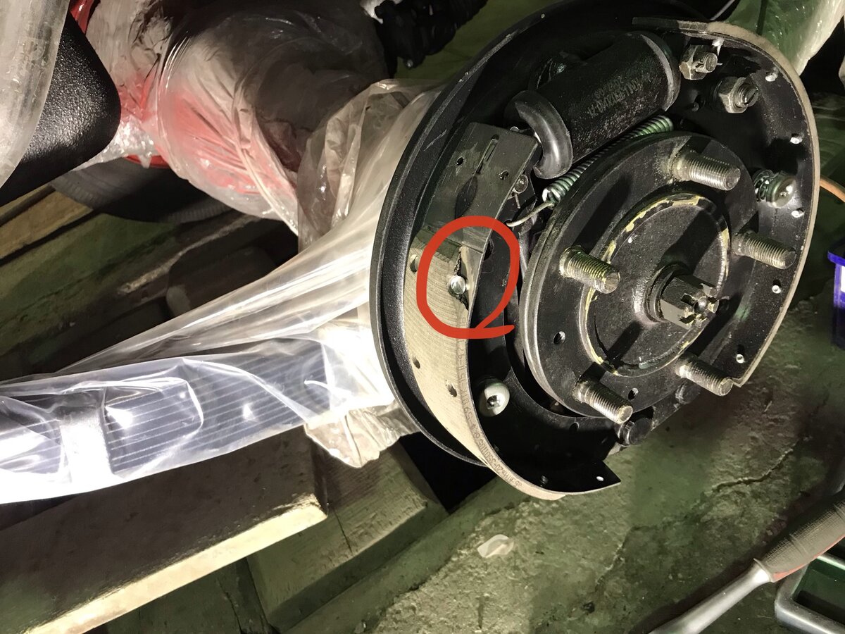

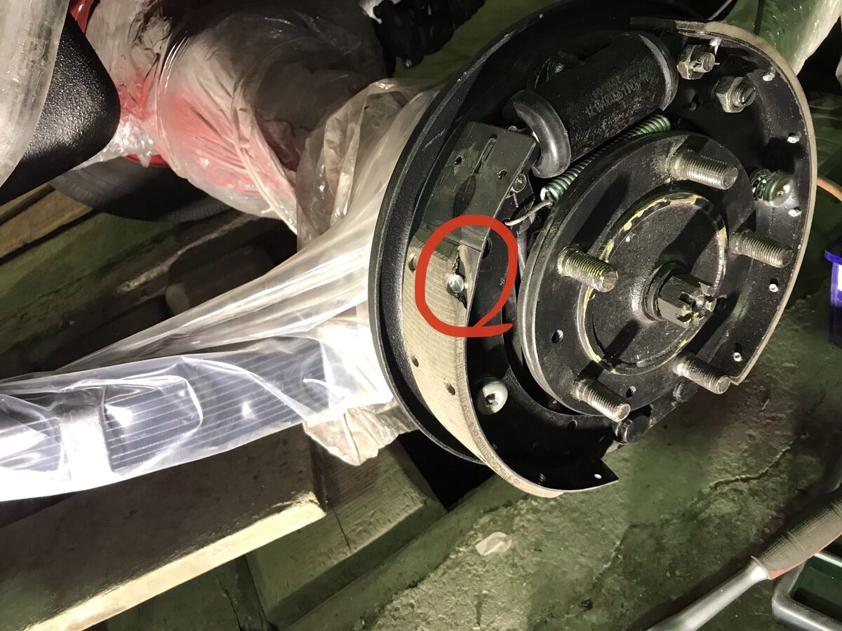

В процессе монтажа угробил тормозную накладку... хотел заклепку подправить, а откололся угол. Что делать?? Оставить как есть? Критично?

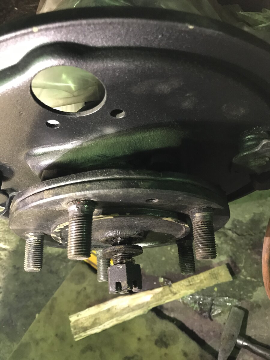

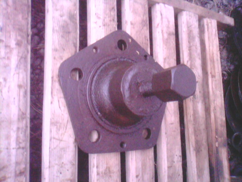

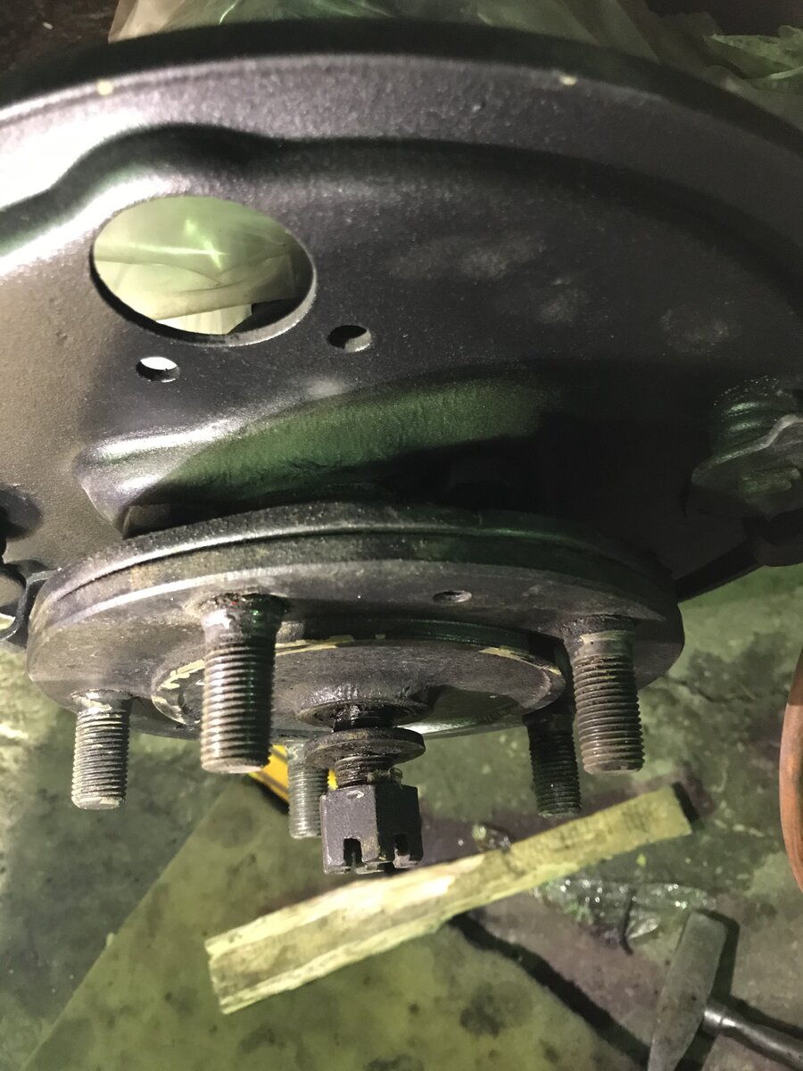

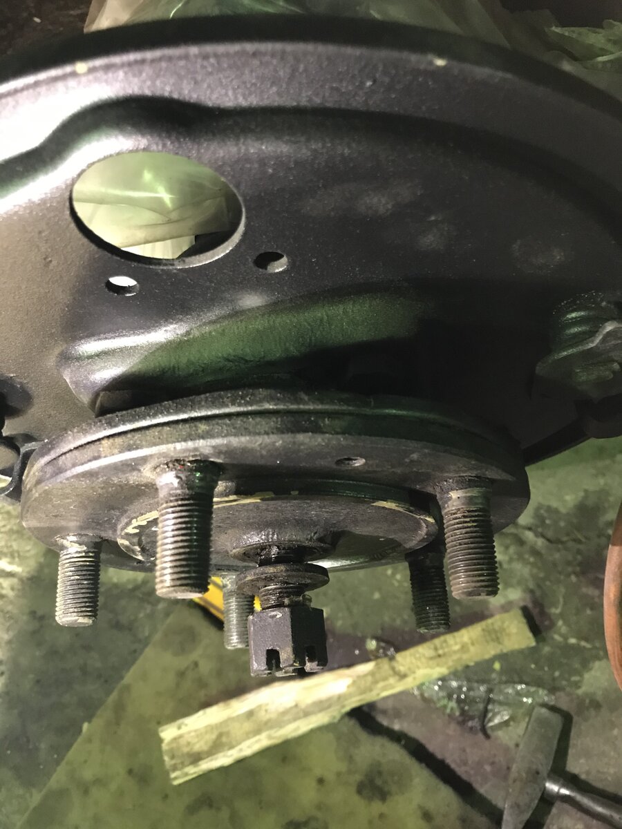

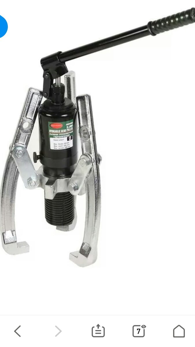

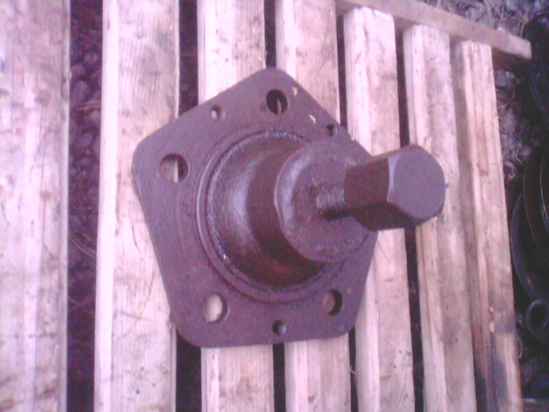

Подскажите как ступица заднего колеса снимается?? Съёмником или есть хитрость??
Постукиванием не слезла и не шевелится......гайку и шайбу снял.
Хочу сальники, подшипники поменять и шпильки колеса...
По книге ослабить гайку, проехать немного, ступица сойдёт с конуса. Иначе надо спецсьемник
Одевается на шпильки и центральным болтом давим на полуось.

На полуось давить нужно аккуратно чтобы резьбу не попортить . Я снимал обратным молотком . Большим . Снялась с большим трудом хоть и на конусе вроде .

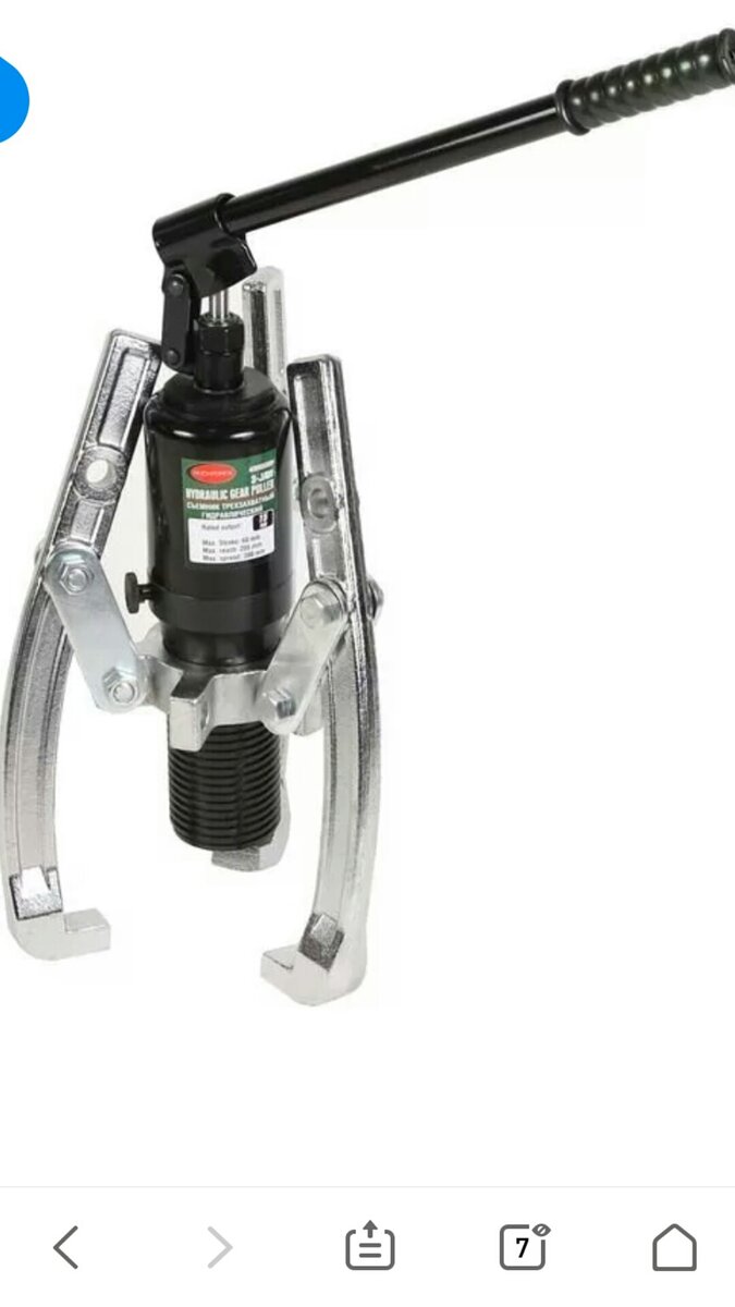

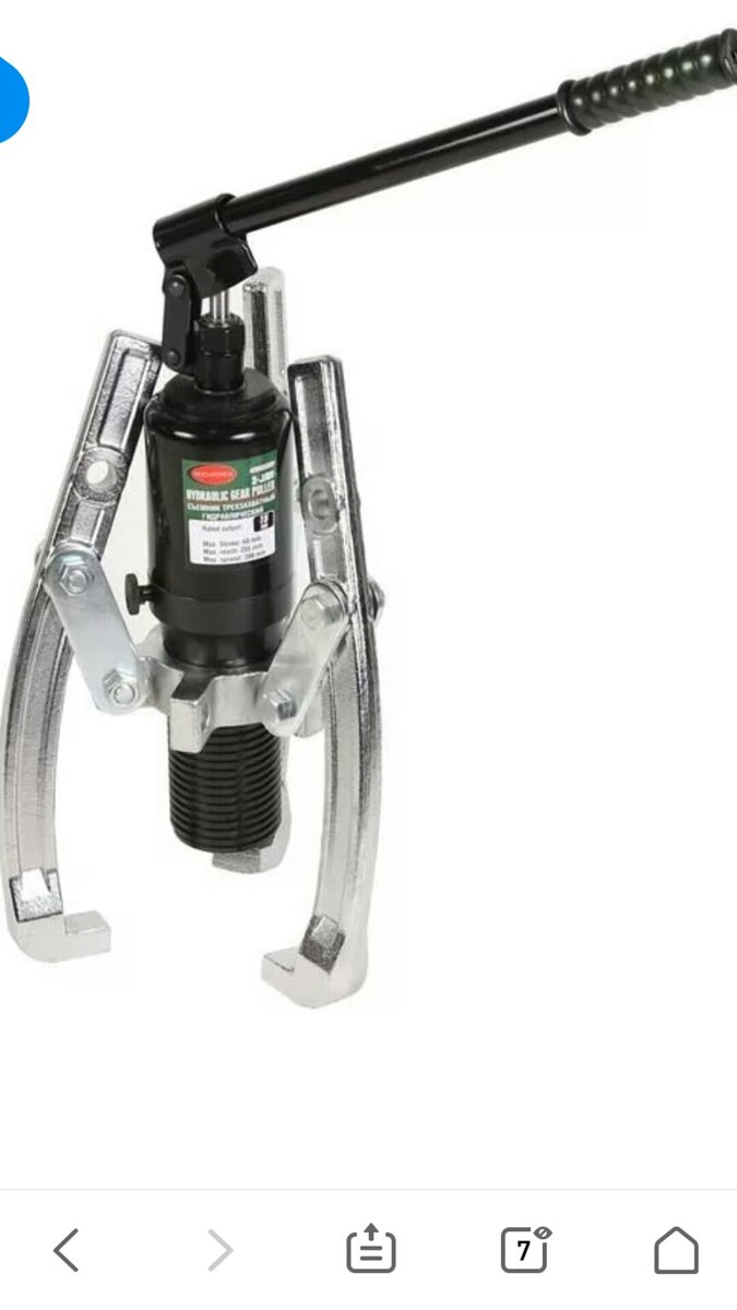

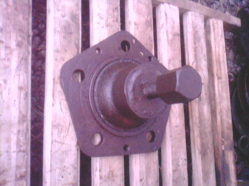

Такая приспособа нужна в идеале
Реакции: БЕГИмот
16 461
11 402
Хорошо бы такой найти

Архимед про рычаг трындел...
гайку нафиг, машину под-домкратить на яме(лучше под чулок моста,подставка), упоры под колеса, врубай вторую скорость ...машина,стоит,колесо крутится,из ямы лупишь по колесу(шине) кувалдой ...делов на минуту или секунды.
...лупить сильно,но думай про отдачу!!! резина!...в общем приспособишься)
а резине ни хрена не будет проверено,не раз.

Теперь понял :) спасибо!
Начну поиски съемника, как то выглядет это технологичней в 21 веке, ... если не найду - отработаю кувалдой по инструктажу Юры.

Про кувалду хорошая метода, надо будет запомнить. А трехпалым съемником можно флянец ступицы погнуть, так что я бы лучше начал с кувалды.
