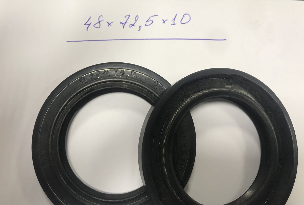

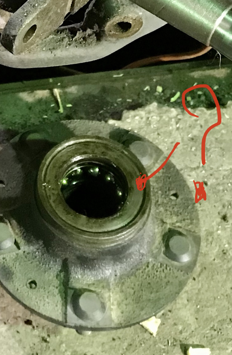

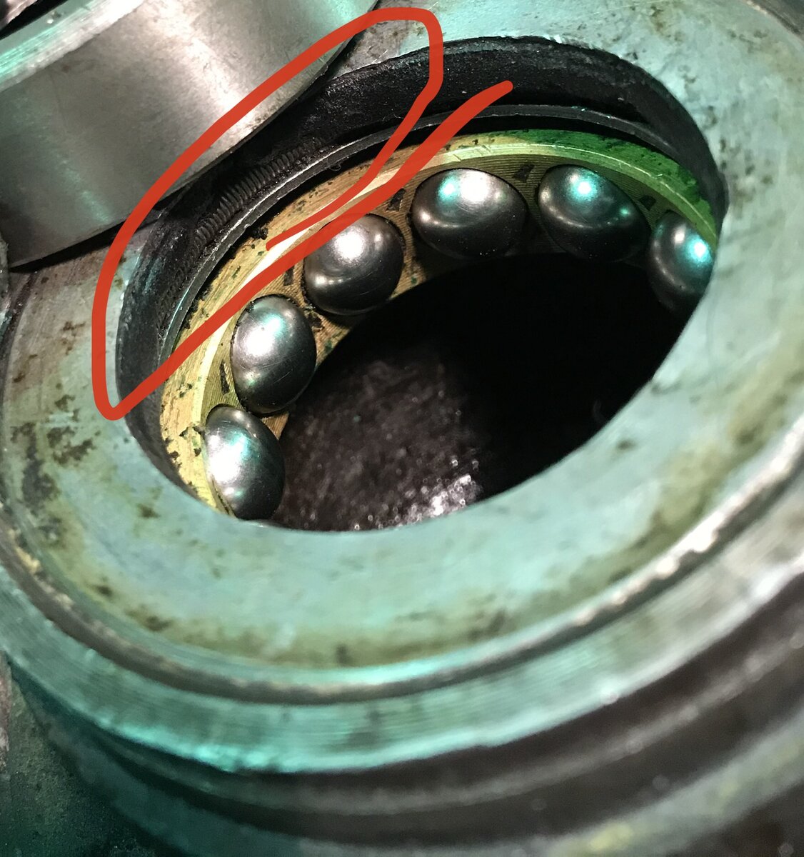

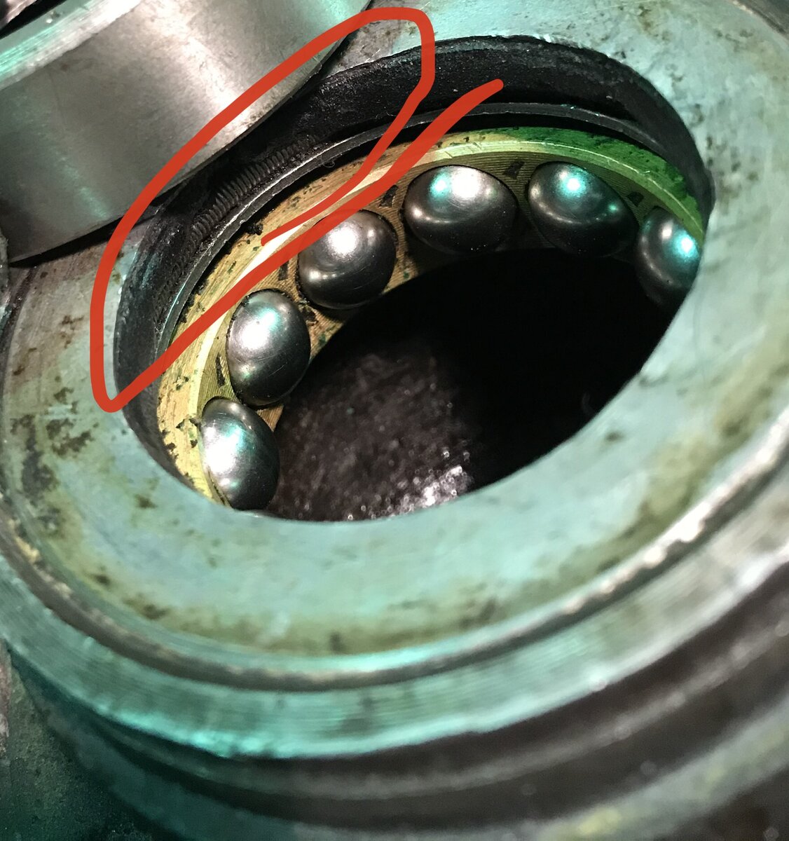

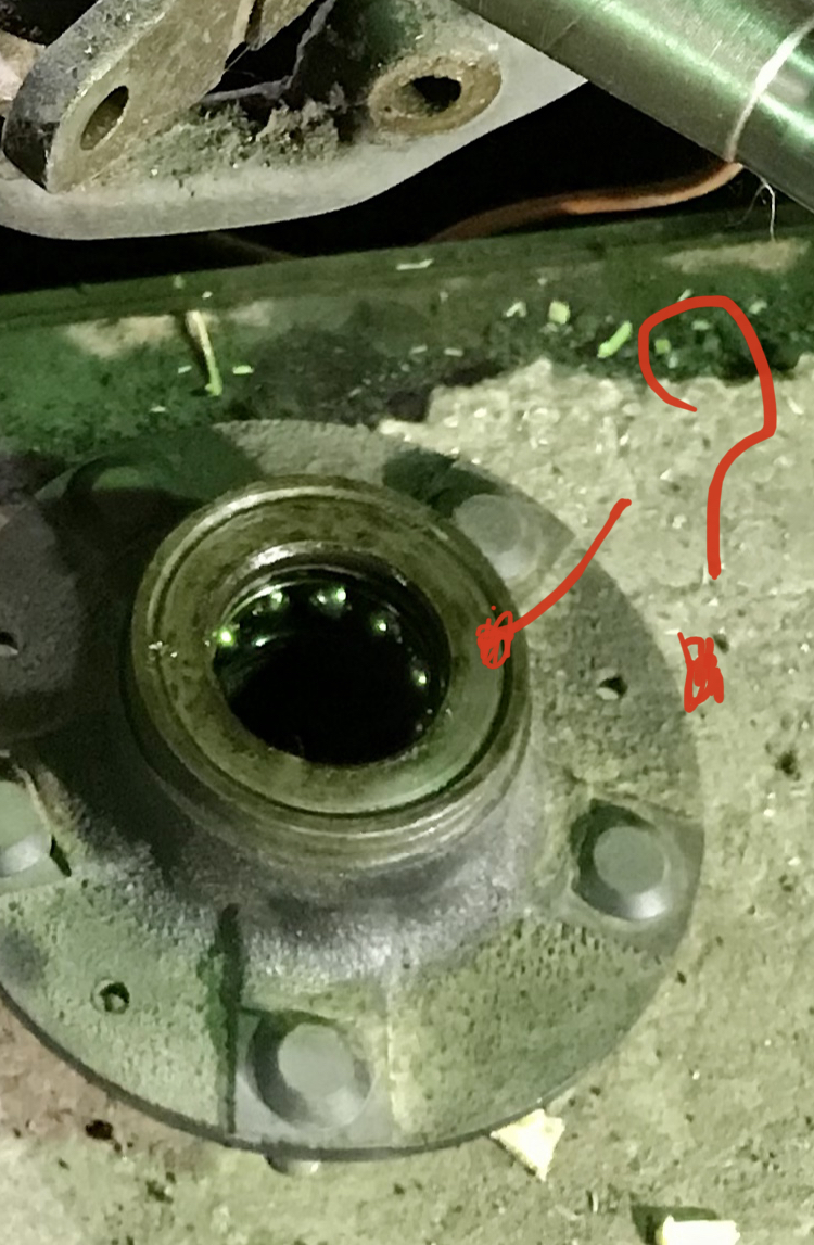

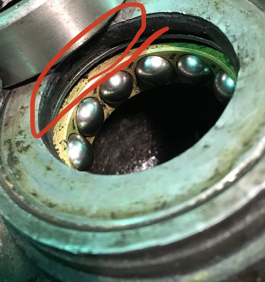

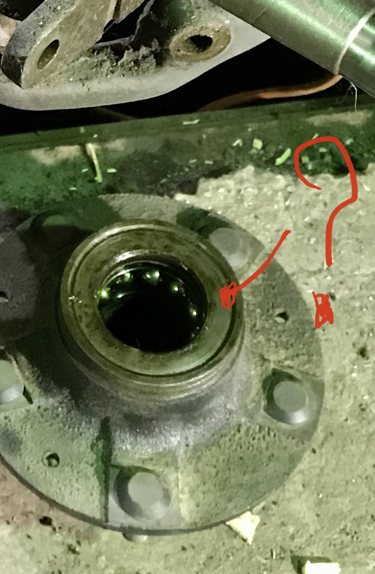

У меня вопрос по сальнику ступицы... от чего можно «современного» подобрать???
У меня он задубел от старости и пружина вылезла....
Поездил по магазинам газ, ваз, уаз - ничего подобного нет ;( а Победовский ещё в металлической обойме !
С ретрозапчастей ждать очень долго ....
Вот такой
3 652
6 051

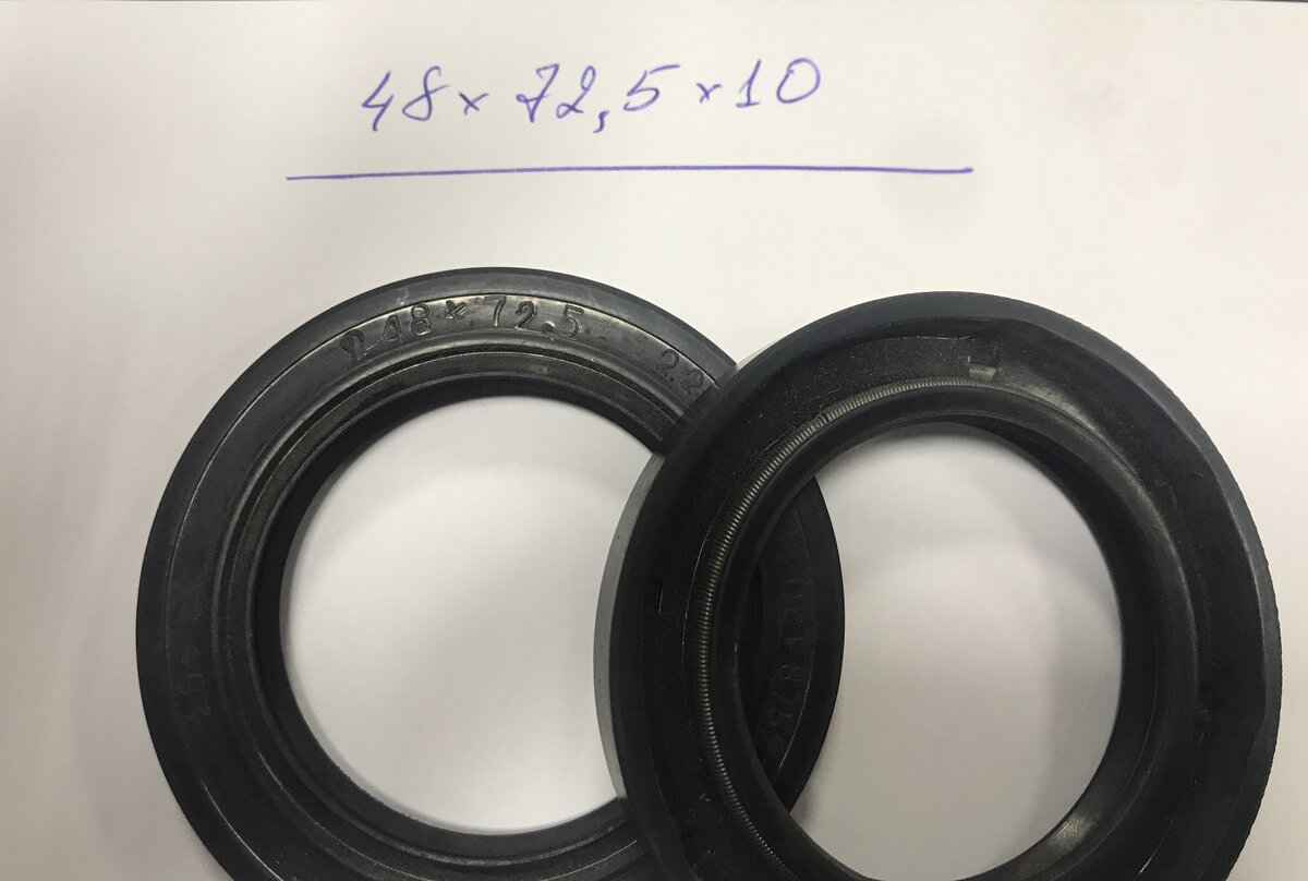

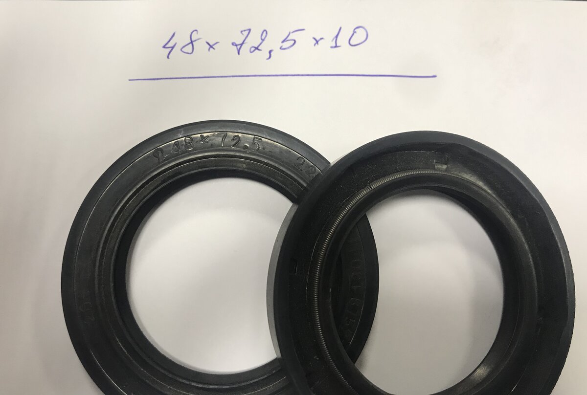

Занятное дело поиск сальников 31 декабря :)
Но мистика помогает!!
И товарищи по клубу!!
Сальник для ступицы переднего колеса подходит от ..... ЖД вагонов!!
Размеры 48*72,5*10 название СК-55
4 258
9 257
Олег привет,с наступающим тебя!
Смотри чтоб резина не дубовая была на сальнике,иначе вся работа на смарку будет.
в нужное направление на ржд я тебя направил за сальником, быстро они нашли.
Хорошенькие, в месте прижима эластичные. Плотненько входят и выходят ;)

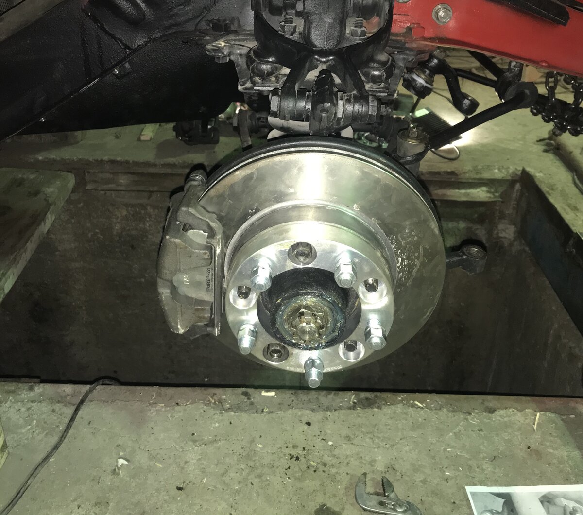

4 258
9 257
Красота)))
Вопрос!Блины не большие?выпирать Диски не будут?прикидывал на вылет,задевание об лонжерон?
