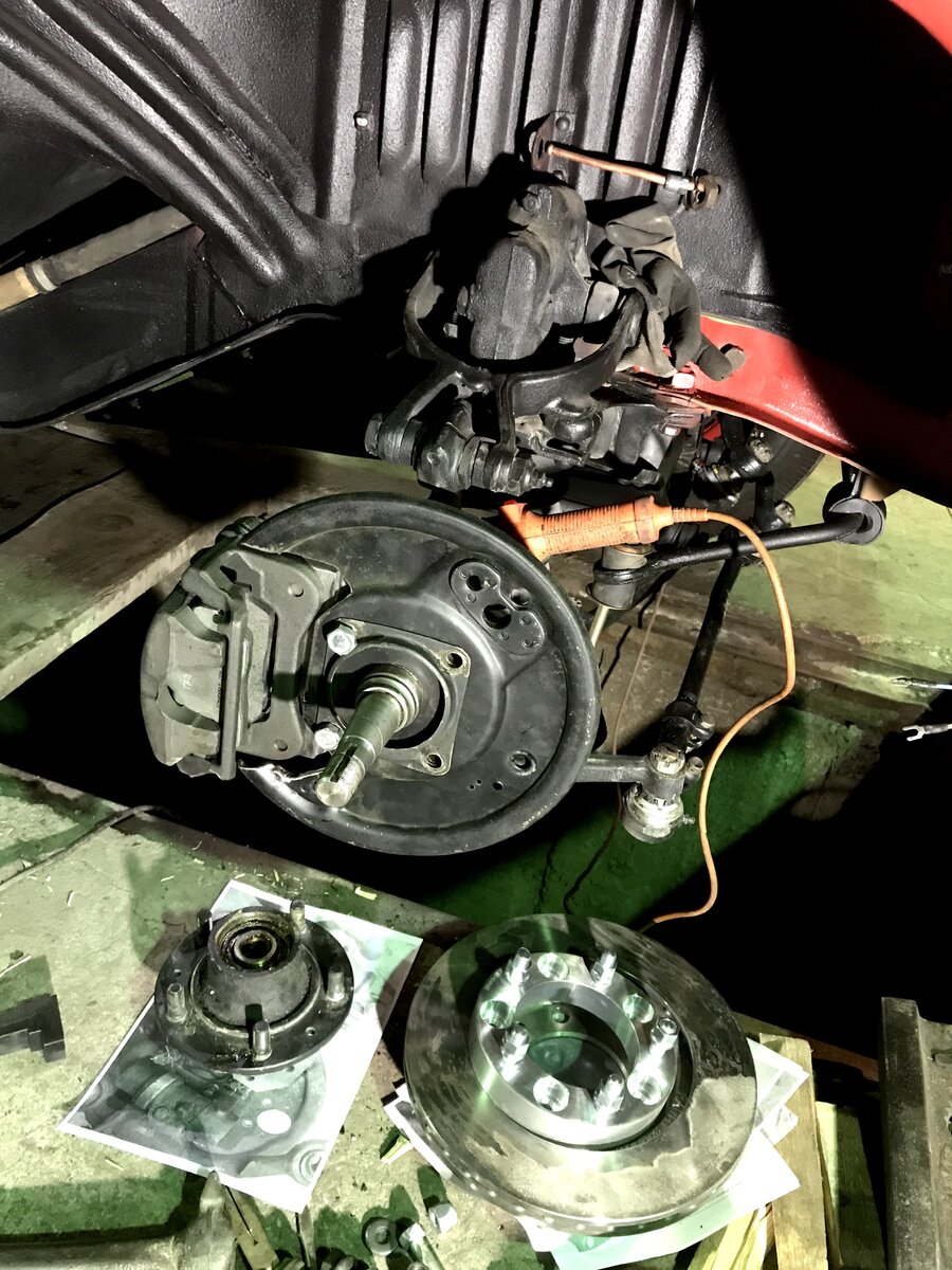

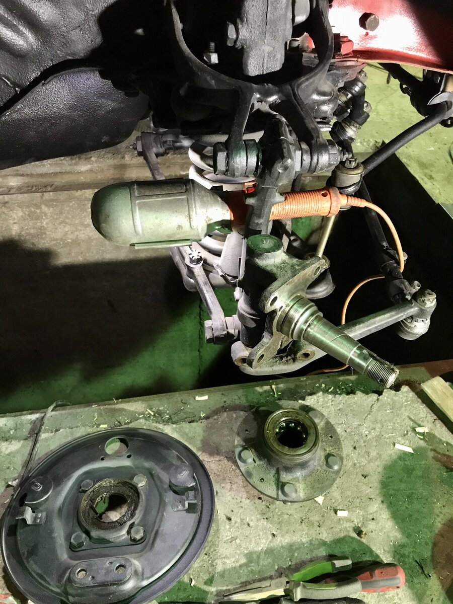

Сегодня поработал и результат моей «работы» - ВЫЗЫВАЮ ОГОНЬ НА СЕБЯ!!
Сразу обещаю, что будет два сменных комплекта тормозов для передней оси: и барабанные и дисковые.
По настроению и необходимости буду менять.
А пока начал подгонять дисковые, фигурно вырезал пыльники, промыл суппорта и подшипники:
