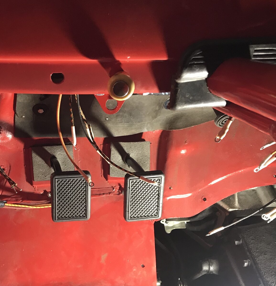

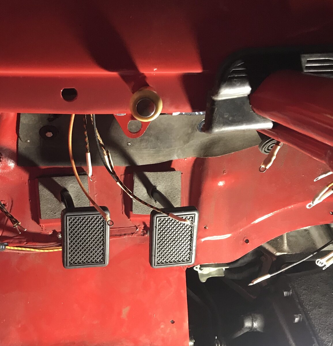

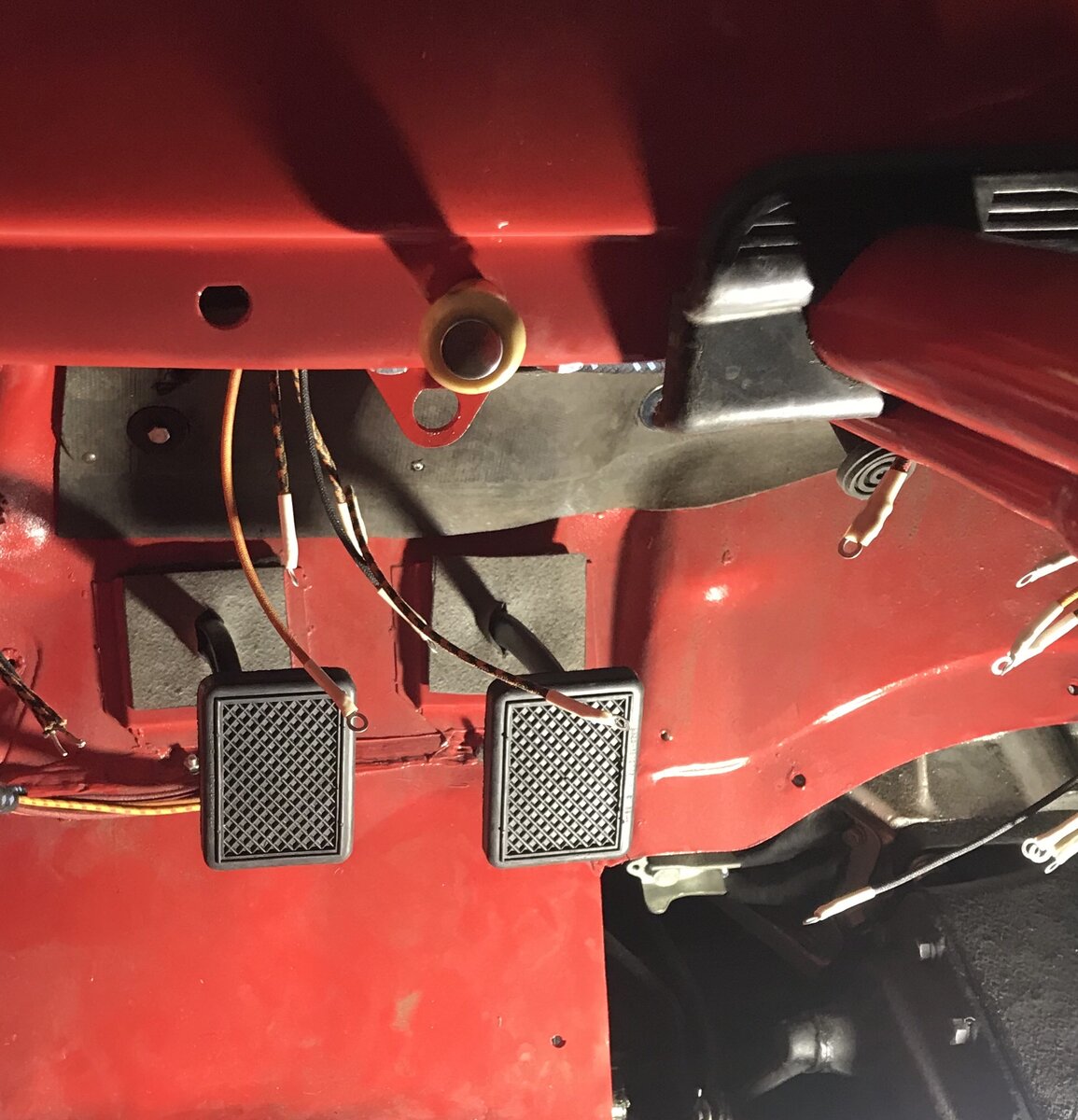

Я думаю это ЖИРНАЯ точка в чтении чертежа/рисунка!
Всем большое спасибо за мнение и желание разобраться. В дружеских спорах рождается истина!
P.S.:....придется убрать :) .... хорошо что не приклеил :)
В железных кармашках вставлен войлок, а сверху идет просто коврик.

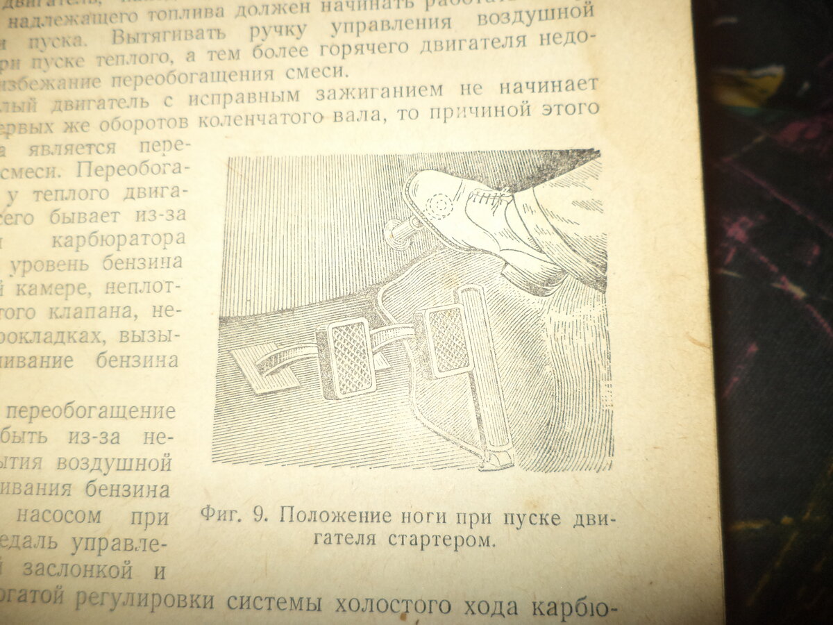

на чертеже...
здесь рисунок
Одесский политех,конструктор автомобилей,практика и работа почти на всех автозаводах СССР,в испытательных лабораториях.
Не эмоции,а пояснение простыми словами,что есть чертеж и рисунок(эскиз и т.д.) и разница между ними.
Рисовавшему данный узел,просто не захотелось "растягивать"(что бы не мешал) на весь лист изображение коврика,т.к. данное изображение посвящено другим узлам.

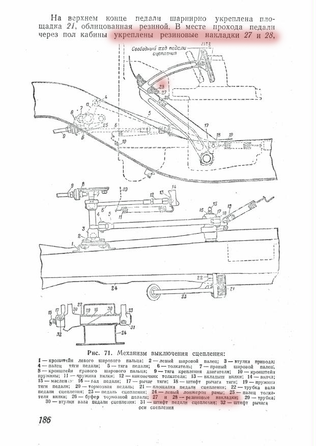

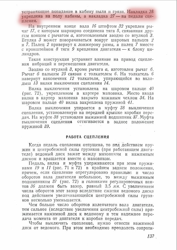

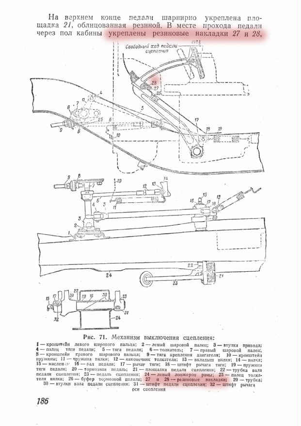

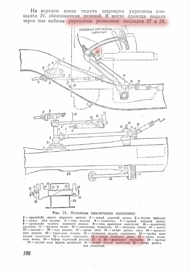

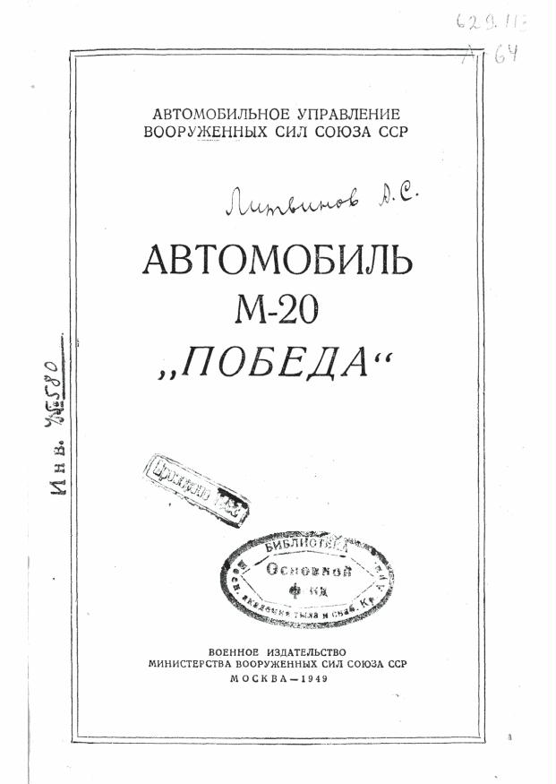

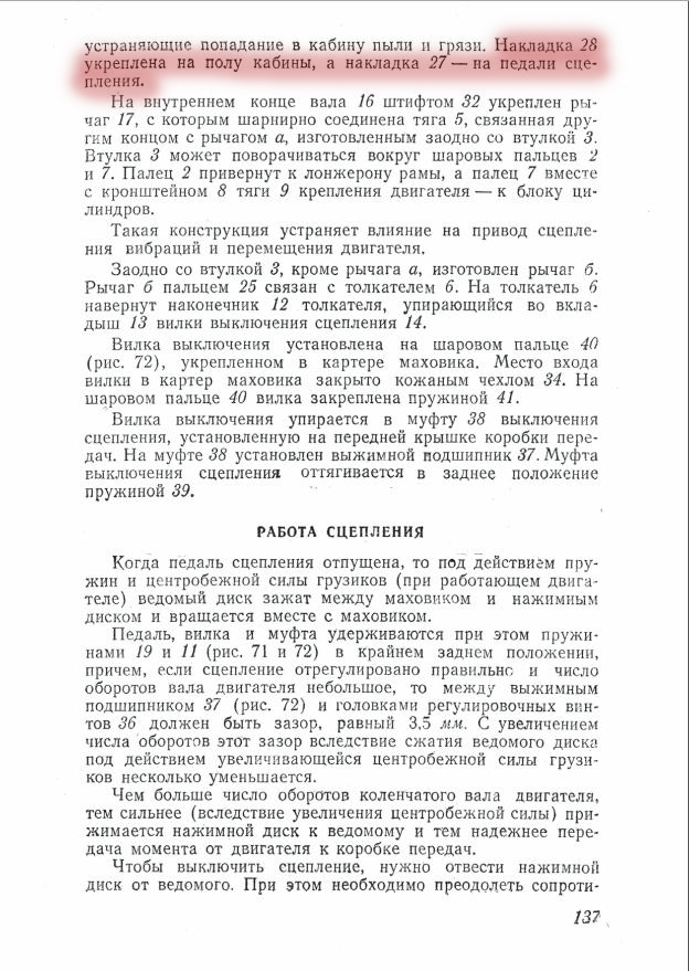

И снова про накладки резиновые недожившие для обозрения в нынешнее время.
1949г. книга очень интересная в плане ранней М20.

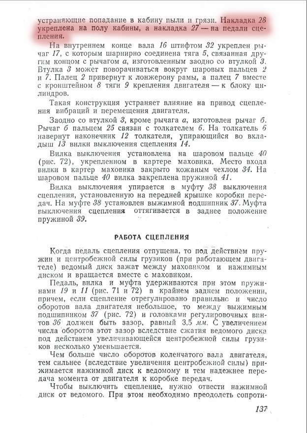

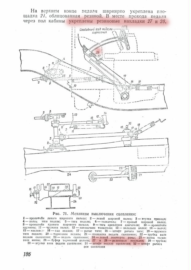

Посмотреть вложение 155684Посмотреть вложение 155682Посмотреть вложение 155683
Так так... истина всё ближе!! На ранних значит была, сюдя по документу.

Из литературы о Победе у меня имеется книга Литвинова и книга Липгарта. В книге Литвинова есть описания и инструкции, которых нет в книге Липгарта. Всем у кого есть возможность купить эту книгу, рекомендую это сделать.

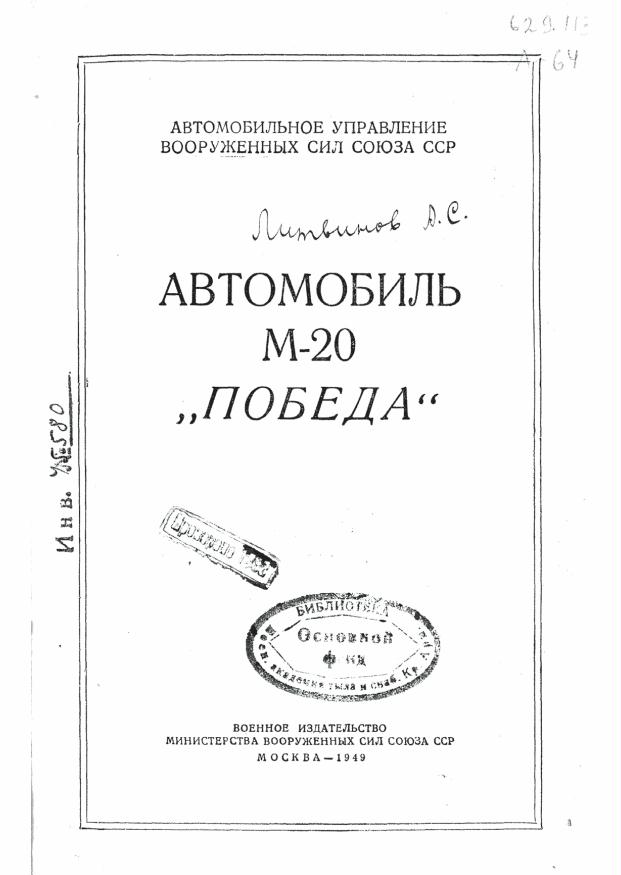

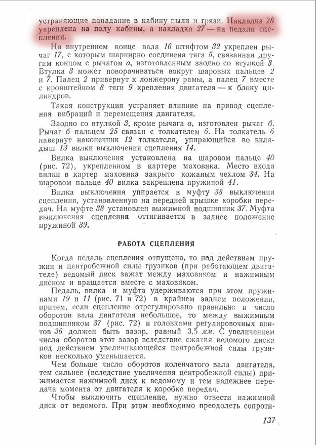

Ответ в "шапке" на данном источнике -"Автоуправление Мин-Обороны"
Автомобили могли иметь для военных,как дополнительную комплектацию,так и различной "глубины" конструктивные изменения кузова,а так же любых узлов и агрегатов авто.
Ясно одно,для гражданских эти резинки не клеили, военным да.
Такая же ситуация была и с заказами для других ведомств,например Ж/Дороги, Минздрав,Почтовики и проч.
Если бы изначально,был представлен источник, прений было намного меньше.

Липгард, Вассерман. 1955г. Государственное научно-техническое издательство машиностроительной литературы, Москва 1955 г. Издательство Мин-Обороны к этой книге не имеет никакого отношения.
это к сожалению рисунок, и художник так видит.
сверху ковра квадраты все равно не могут быть приклеены
педали тут тоже схематично изображены, как эскиз
Реакции: БЕГИмот
И ковёр нарисован не верно.
и ботинки, так в 50гг, не шнуровали.
а вот широкие брюки с манжетами, как раз в тему
Реакции: БЕГИмот
4 850
9 340
И передняя панель вертикальная плоская картонная с резиновой окантовкой . А изображена как резиновая в рубчик

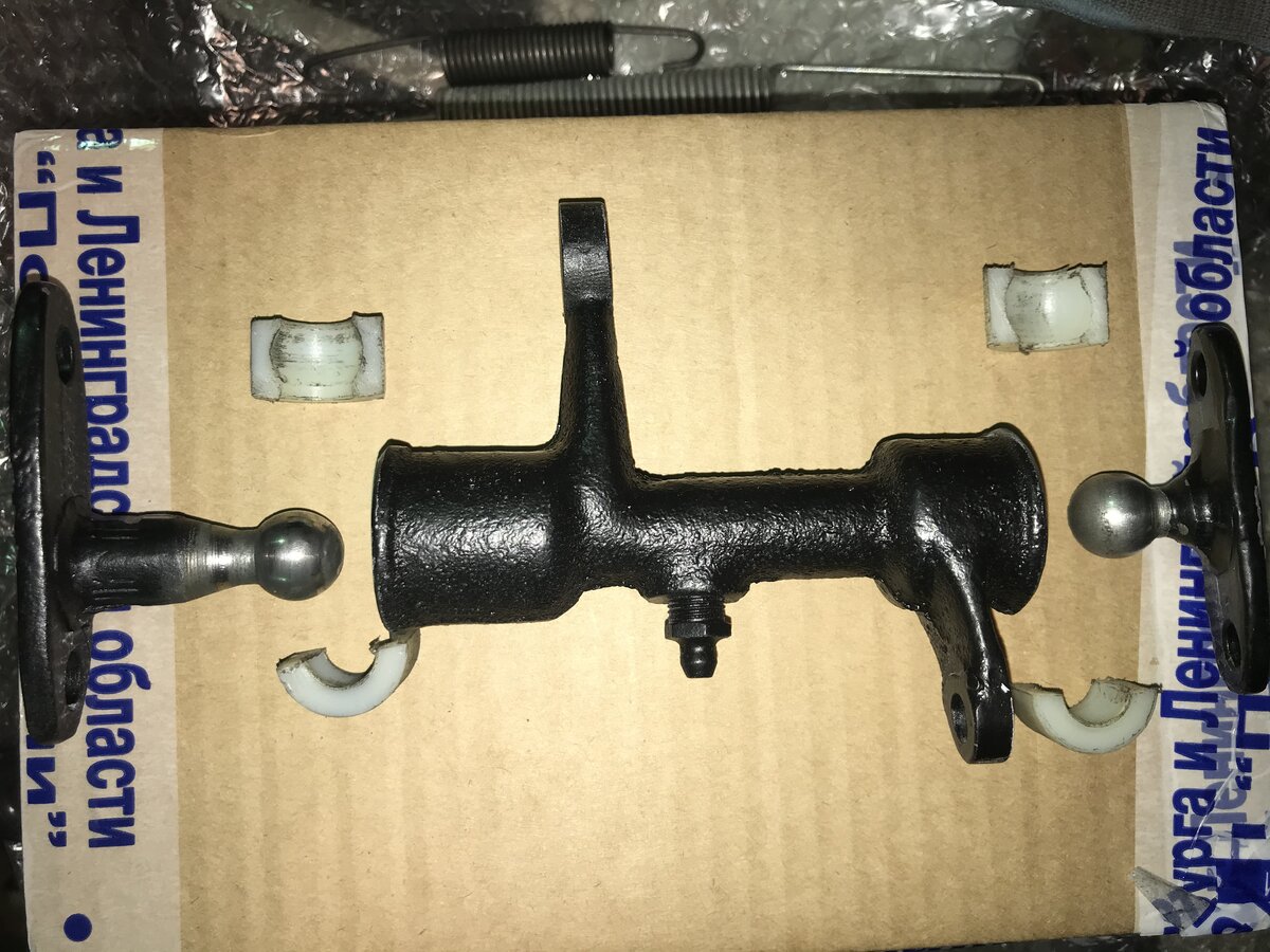

Пока разбираемся с резинкой :)
Токарь тихим храпом сделал сухари для валика сцепления из капралтана... и другие нужные штучки (штифты)
Так оно и есть. Художник рисует не то, что видит, а то, что чувствует - Пабло Пикасо.
Но фотографии он использует на самом деле. И иногда он рисует не то, что видит, но то, что увидел.
Вполне возможно, что художник увидел эти резиновые квадраты на полу и нарисовал их на ковре.

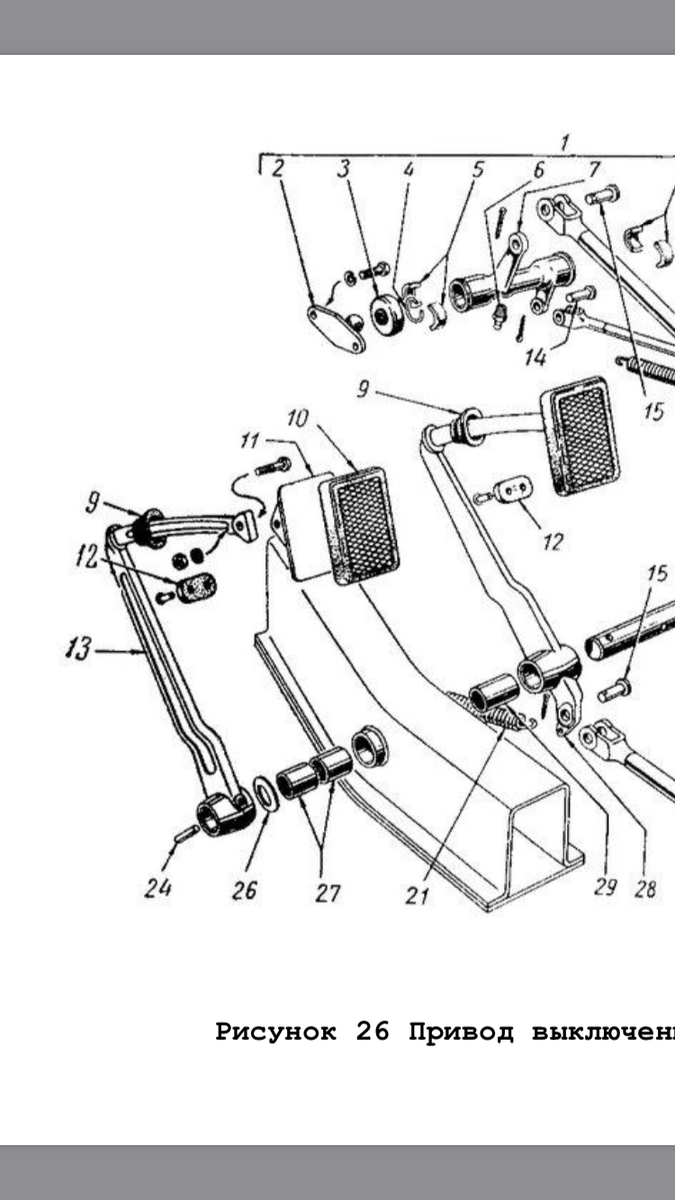

Позиция N12 служит как ограничитель+отбойник.
Позиция N9 пыльник+шумо изоляция
это не те, их мы уже обсудили)))
