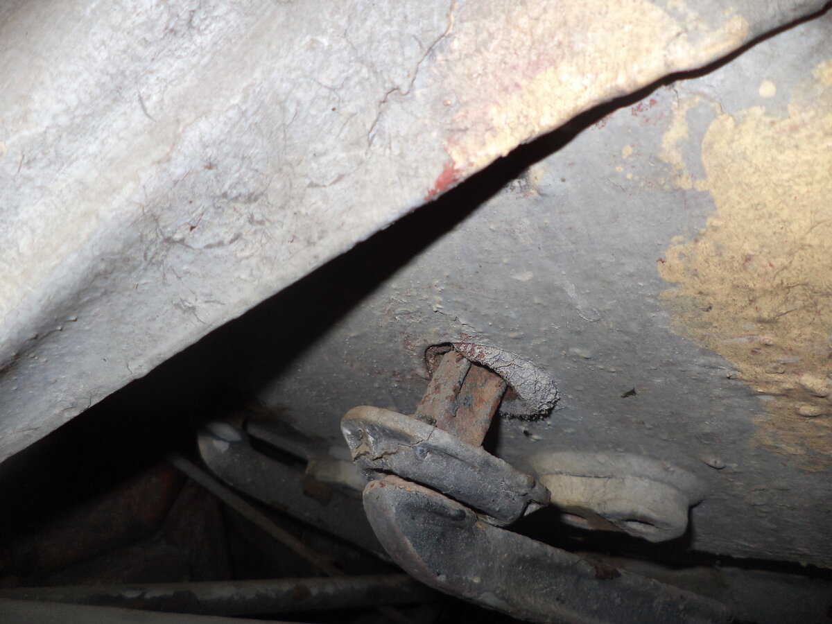

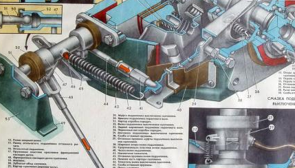

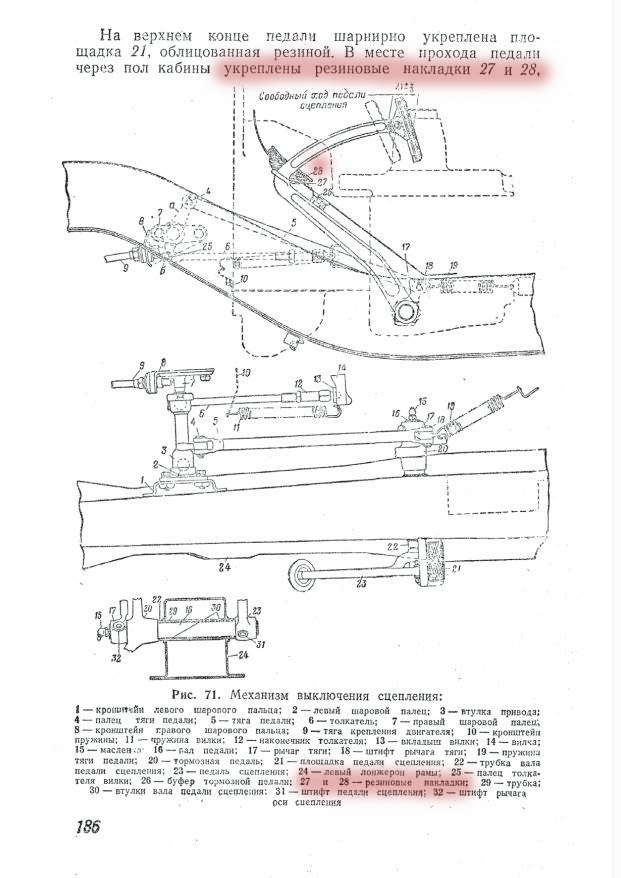

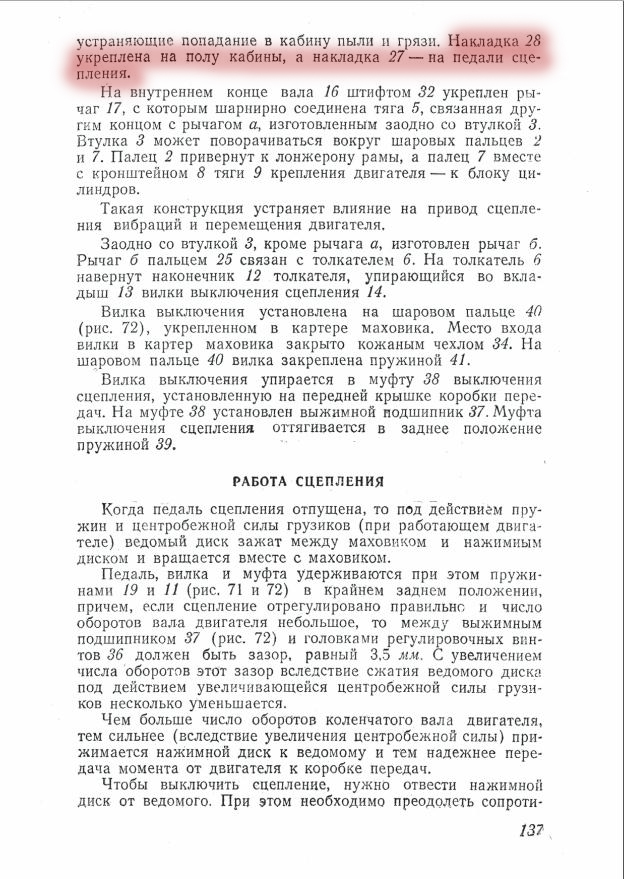

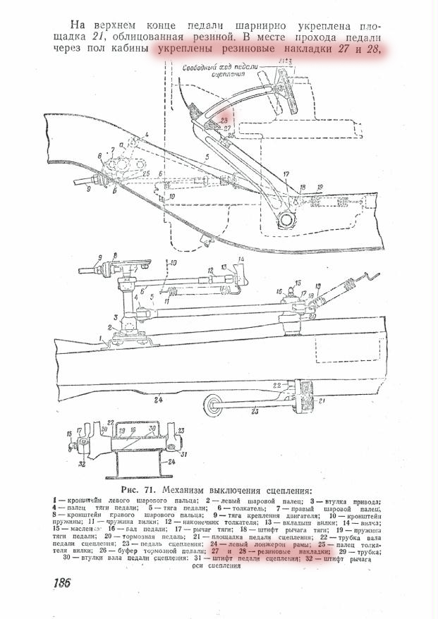

И снова про накладки резиновые недожившие для обозрения в нынешнее время.
1949г. книга очень интересная в плане ранней М20.
Посмотреть вложение 155684Посмотреть вложение 155682Посмотреть вложение 155683

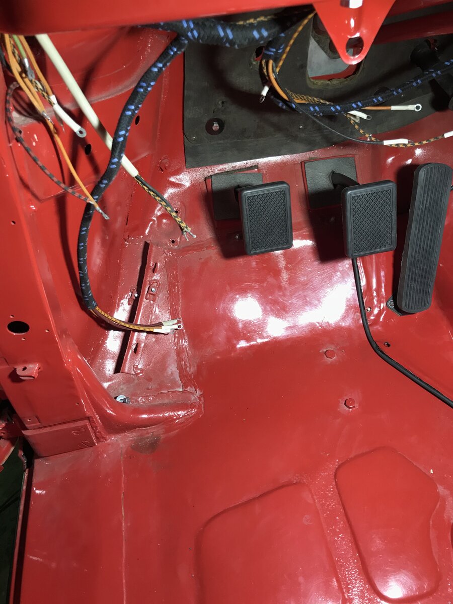

У меня Победа 1957 г.в. и Варшава 1963 г.в. На обеих машинах, сохранены все резиновые накладки 27, укреплены на педали сцепления.
Накладки 28, укреплены на полу не сохранились. Лично мое мнение, накладки 27 и 28 шли на всех машинах Победа, вплоть до конца выпуска в 1958 г. Так как нет никакого логического основания предполагать, что одних ставили, других нет. Скорее всего, в процессе эксплуатации накладки 28 отслаиваются, вот и не дожили до наших дней.

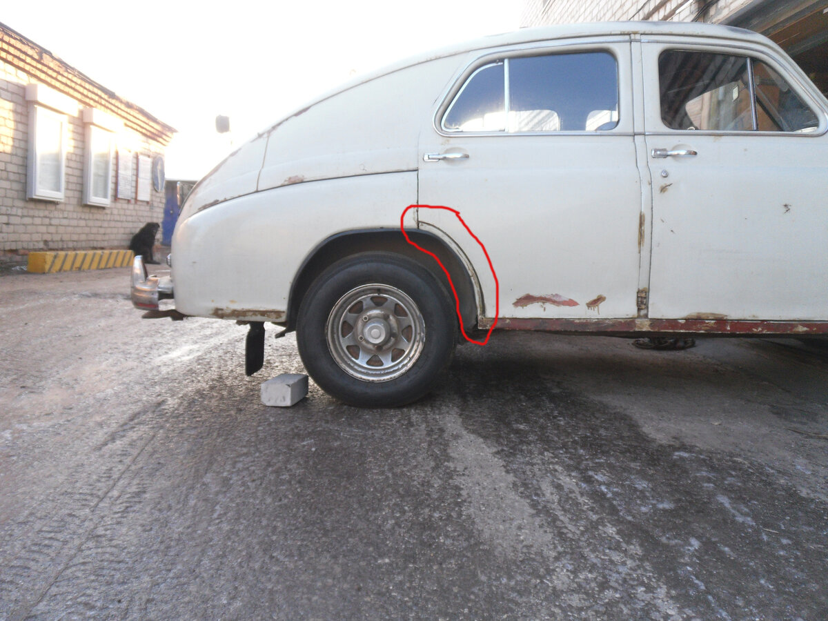

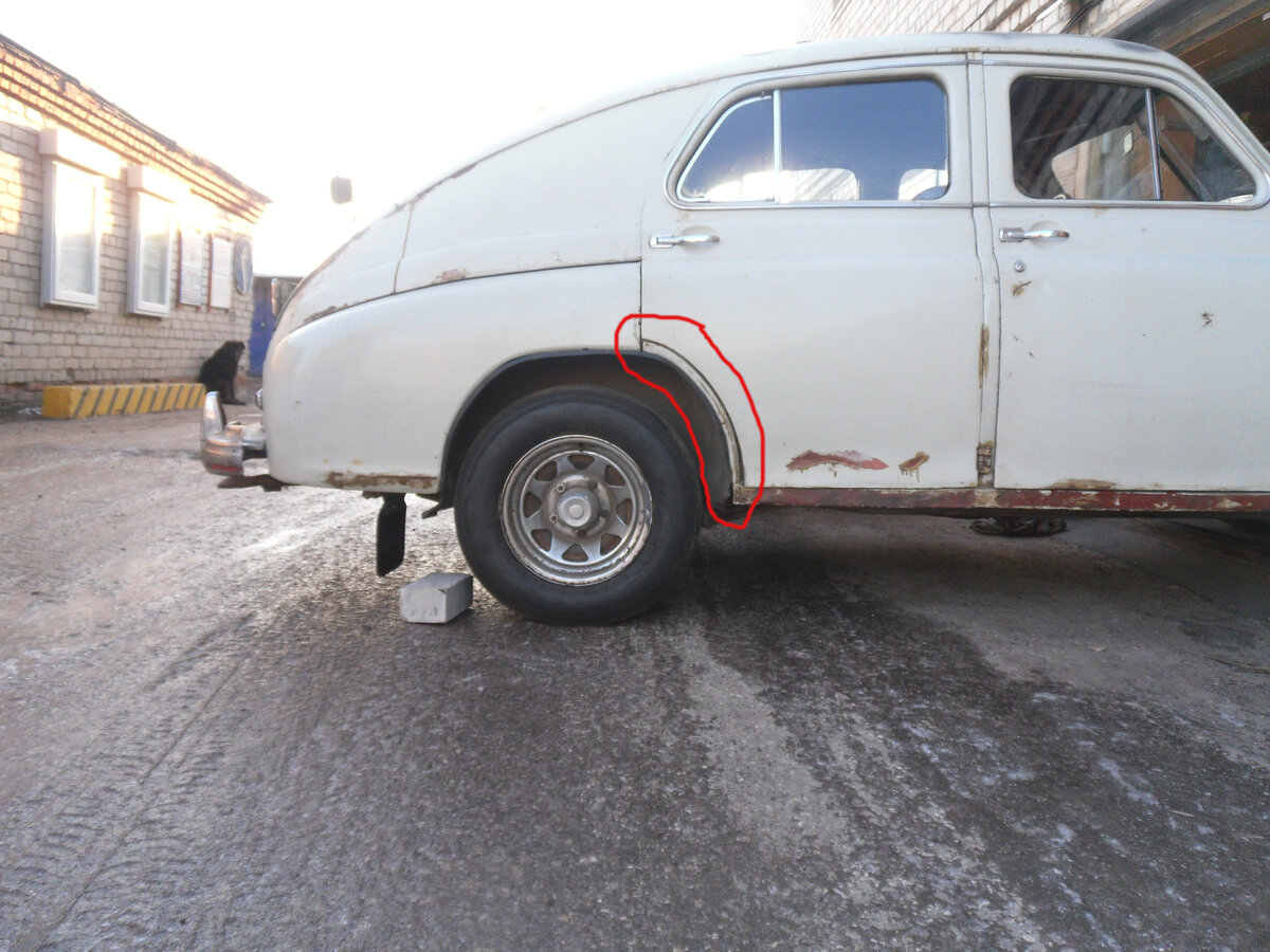

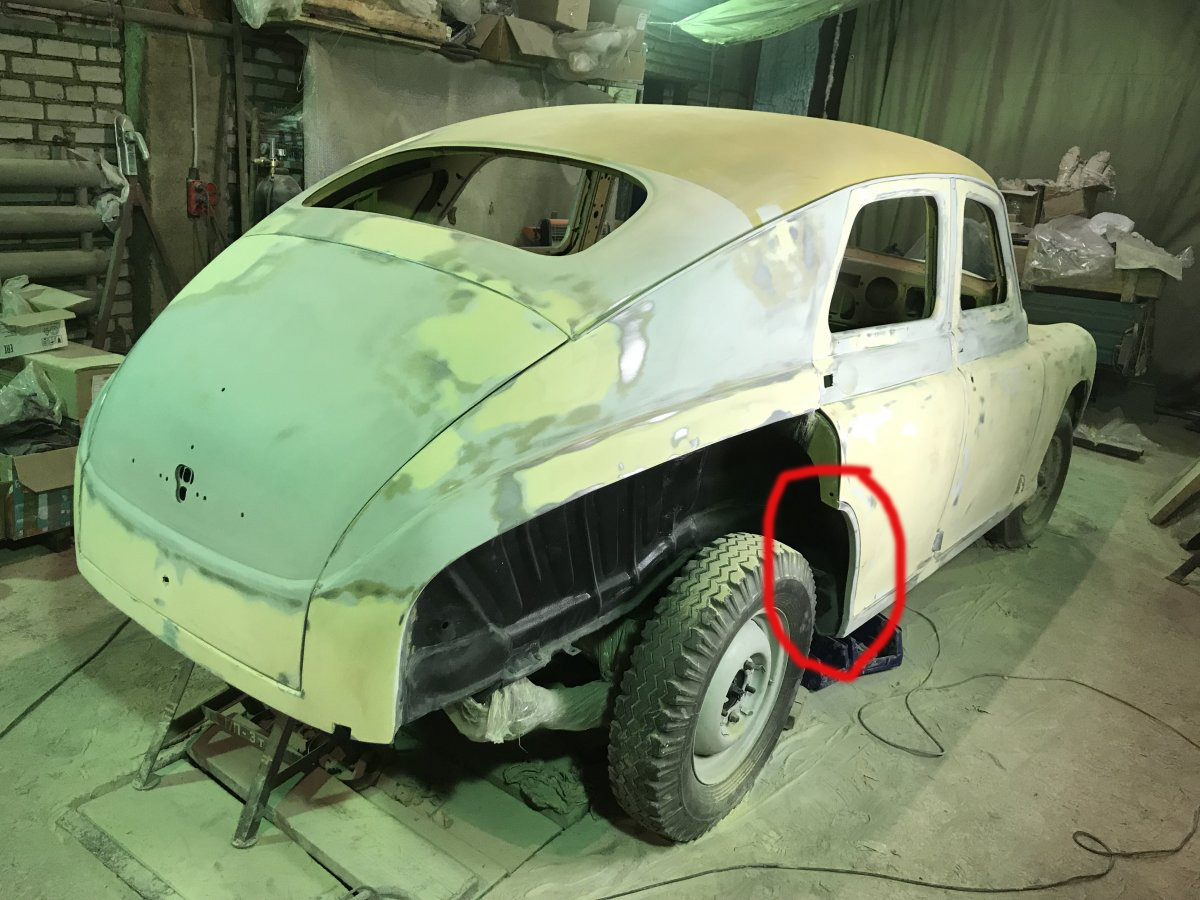

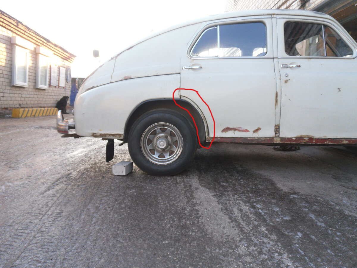

Олег привет! Скажи пожалуйста, окорочёк или фрагмент заката наружный (не знаю как правильно называть) от какой машины подходит?
Внутреннюю часть знаю от дверей берут фрагмент, а наружную?

Мне его изготовили новодельным из профиля изогнув во всех проекциях.

Ни от какой не подходит . Кто изготавливает из листового металла , кто из квадратной профильной трубы.

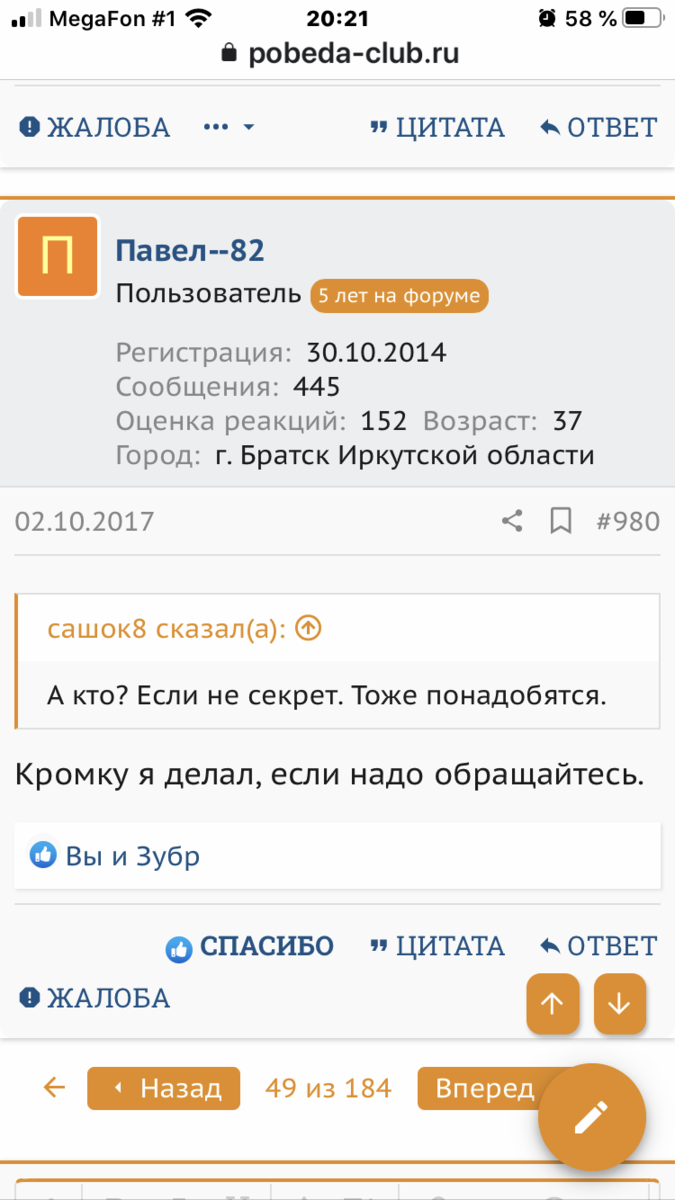

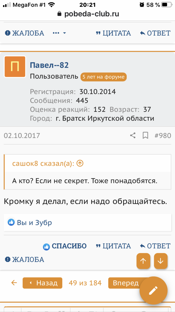

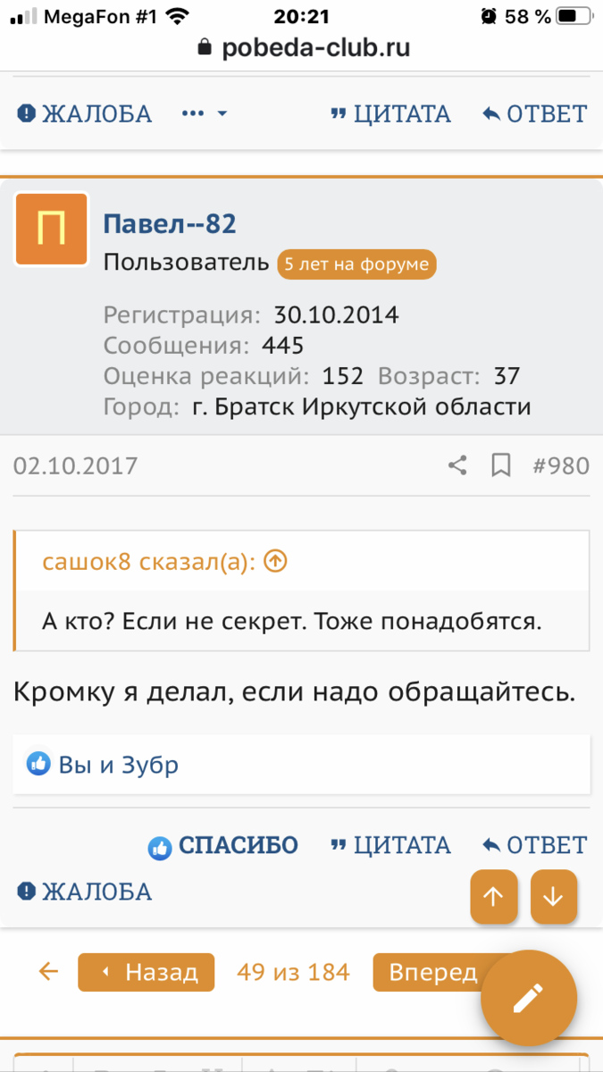

Вот нашёл кто кромку делал :)

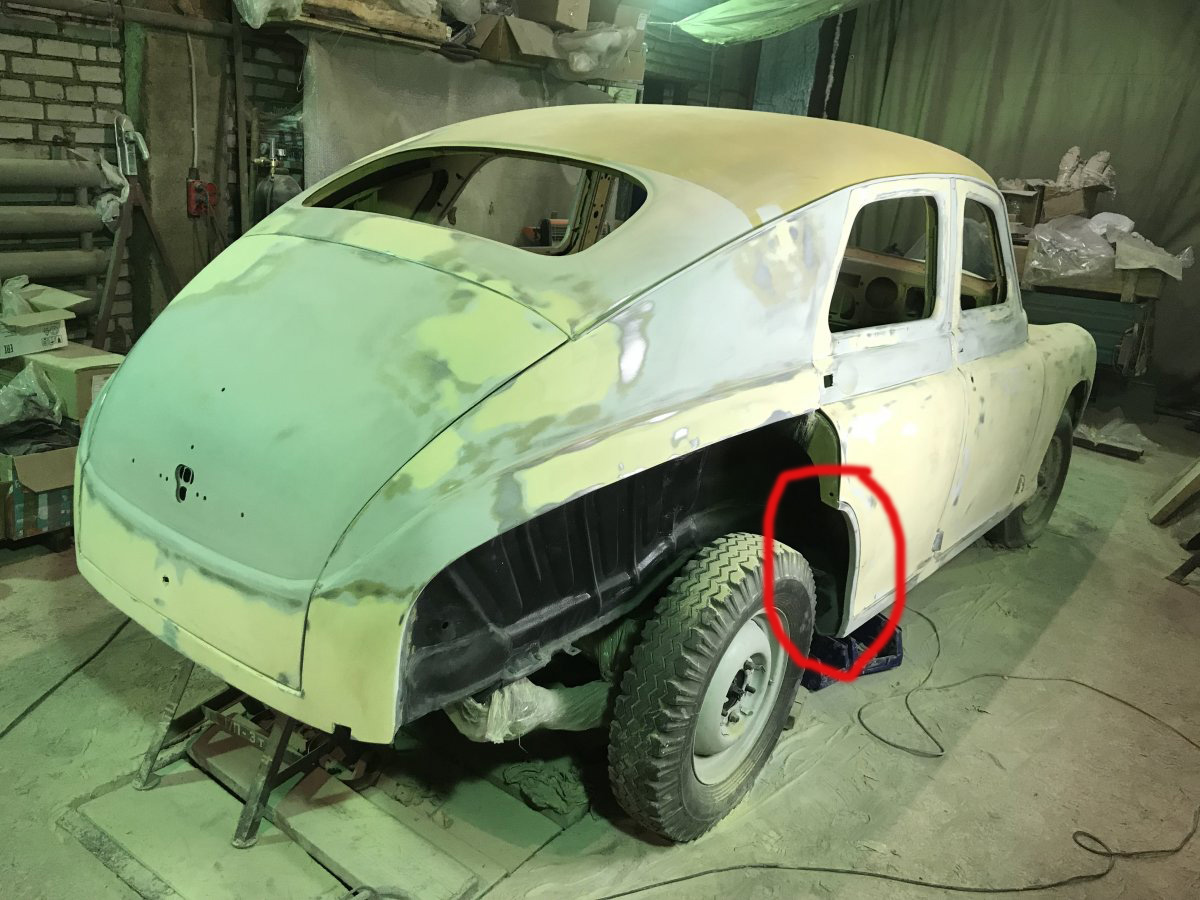

Закат из другой двери получается отвратительный, не подходит по зазорам. В конечном итоге все вырезал и сделал заново сам из металла, получается значительно лучше и точнее, но дольше по времени.

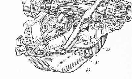

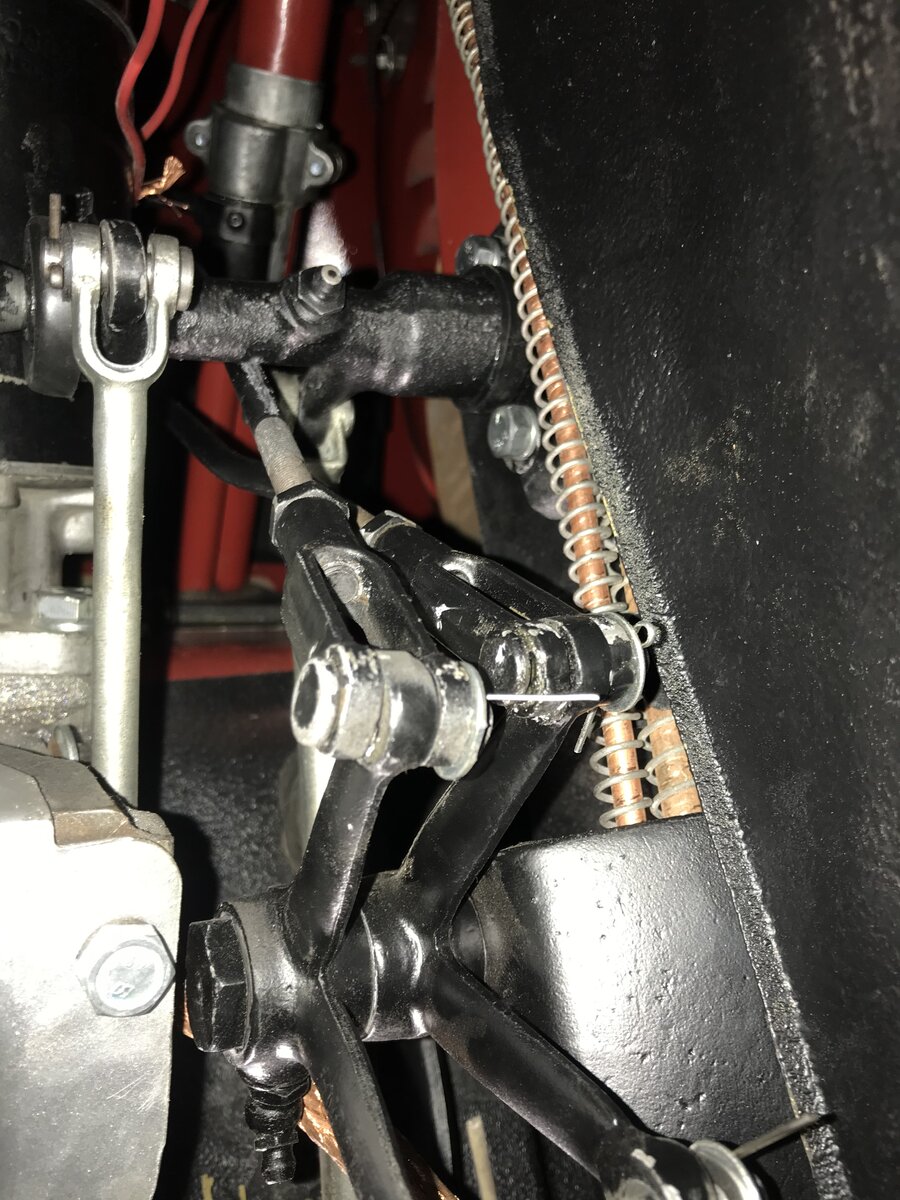

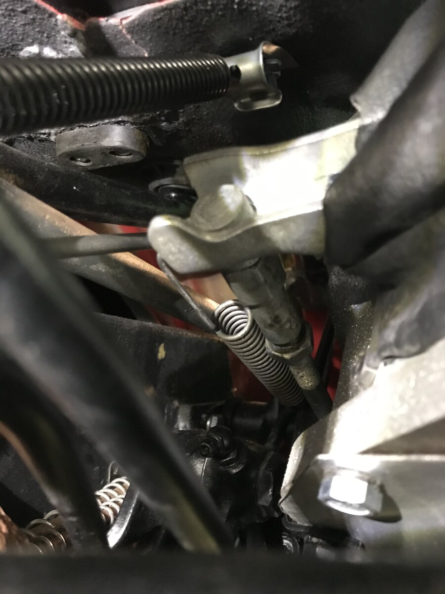

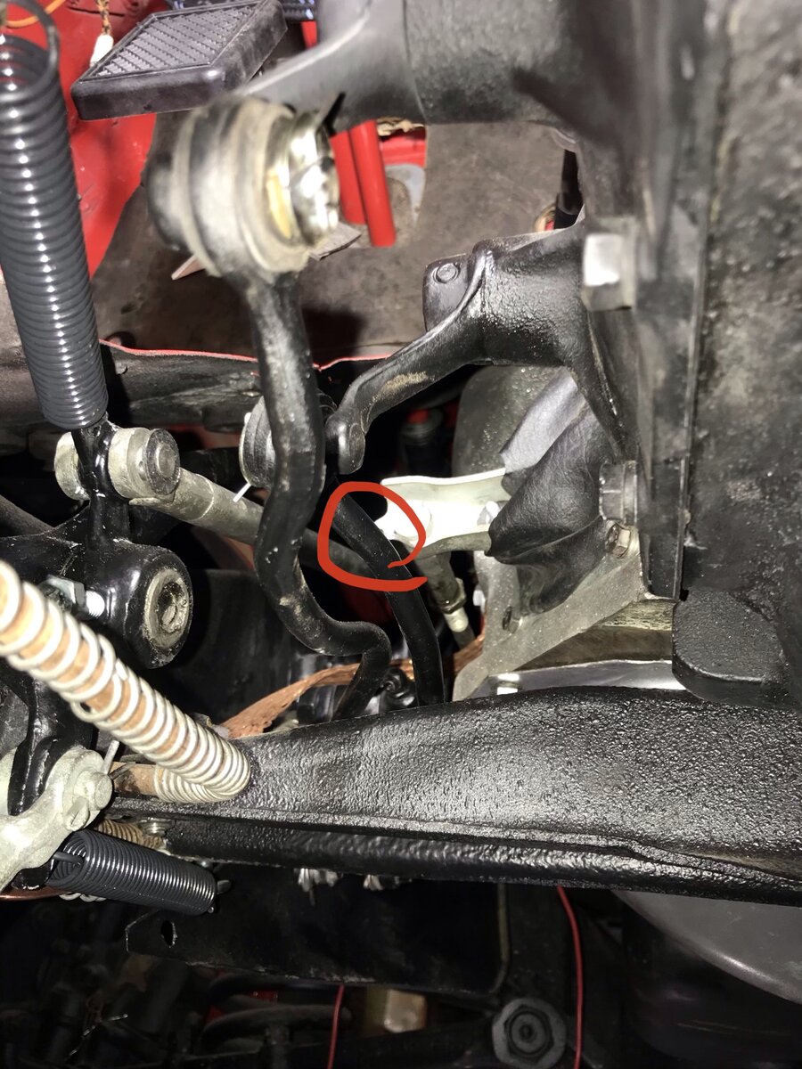

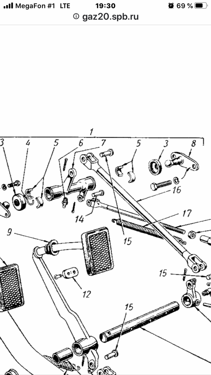

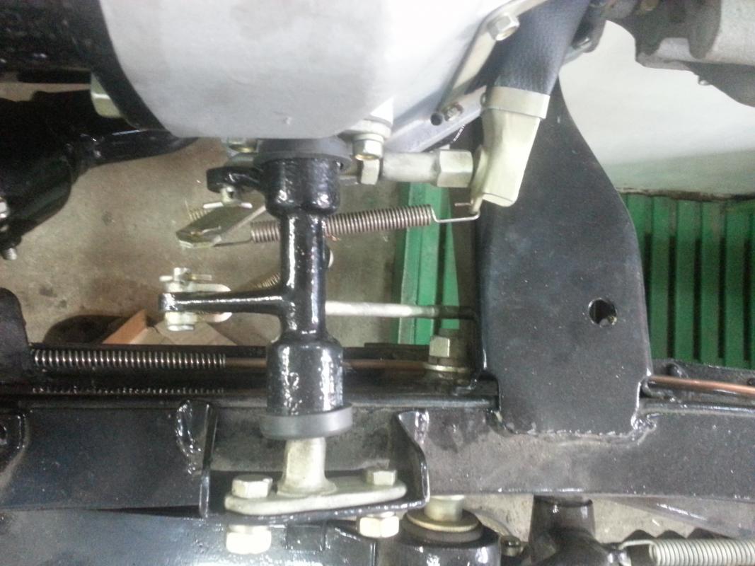

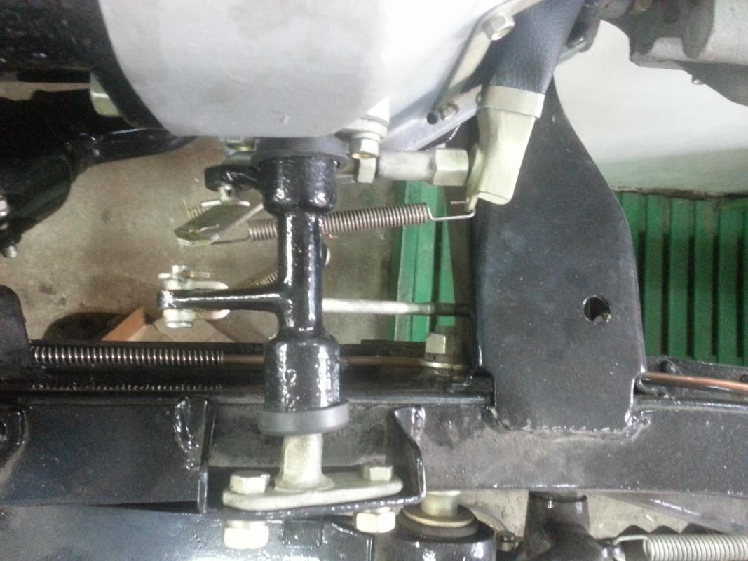

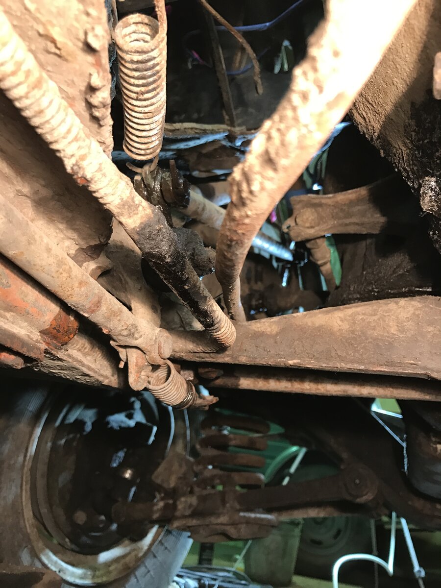

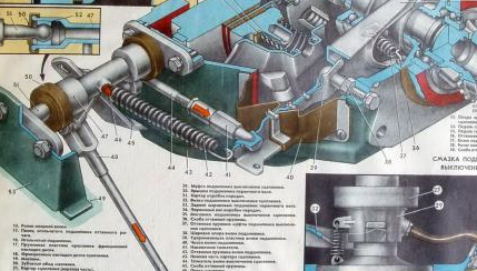

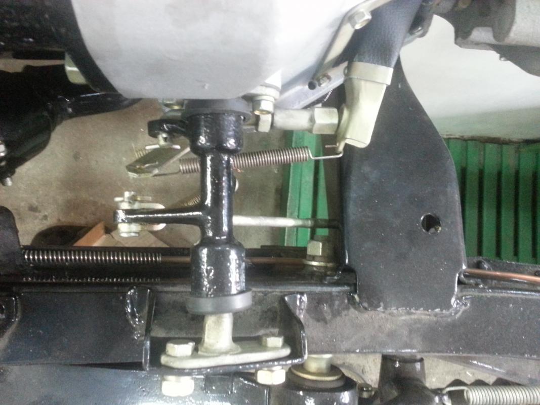

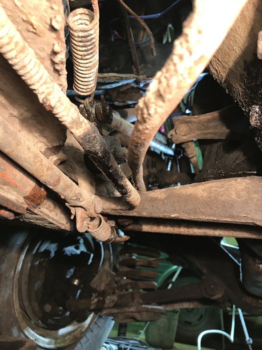

Вот собираю механизм сцепления и не могу найти вторую точку крепления пружины п.17 «Пружина оттяжная вилки выключения сцепления» .
Подскажите плиз куда эту пружину натянуть??
P.S.: сегодня впервые выжал сцепление :) - получилось, включил передачу в КПП и выжал сцепление, выходной вал КПП стал вращаться от руки.

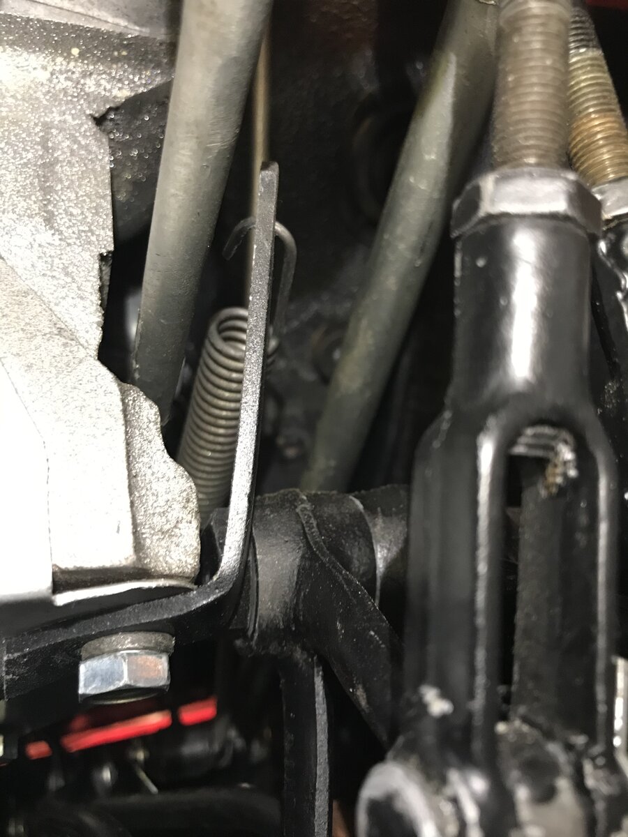

Знатоки!! Подскажите как эту пружину вилки сцепления установить??
Сегодня ещё всё осмотрел... не нахожу места ;(
16 462
11 403

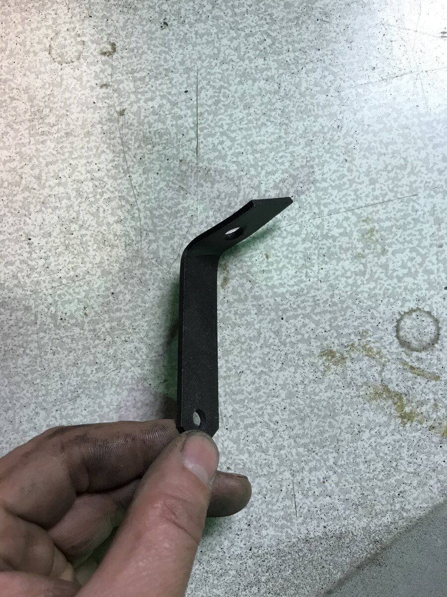

крепили к кожуху сцепления под болтом ушко было типа шайбы.

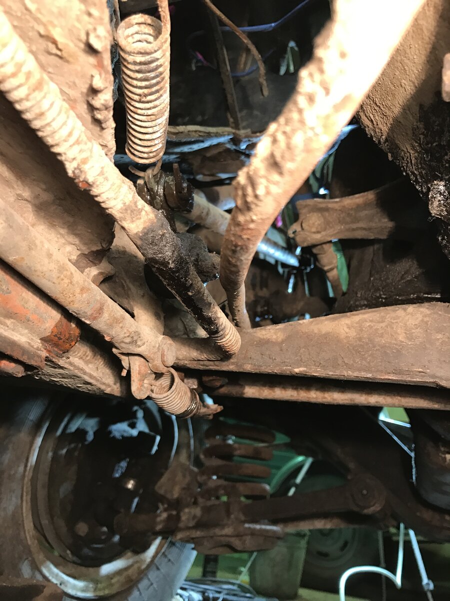

мне кажется такую загогулину я где то у себя видел в коробках.... отложил как неопознанную до выяснения.
сейчас будет проблема её найти :)

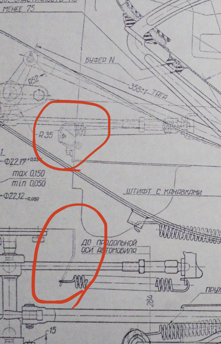

Этой пружины у меня изначально не было вообще :
Ракурс обзора с ГАЗ 69.
Реакции: TUNER и БЕГИмот
3 652
6 051
Реакции: serGS
3 652
6 051
Нашлась потеря!!! Теперь опознана ещё одна непонятная деталь :) ..... хорошо что даже неопознанной она была отпескоструена, загрунтована и покрашена!
Поставить пружину ещё та камасутра :)

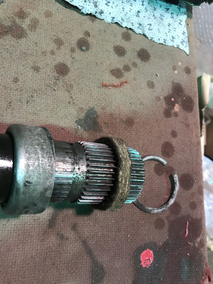

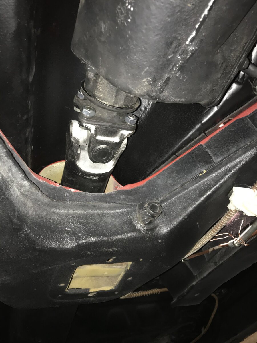

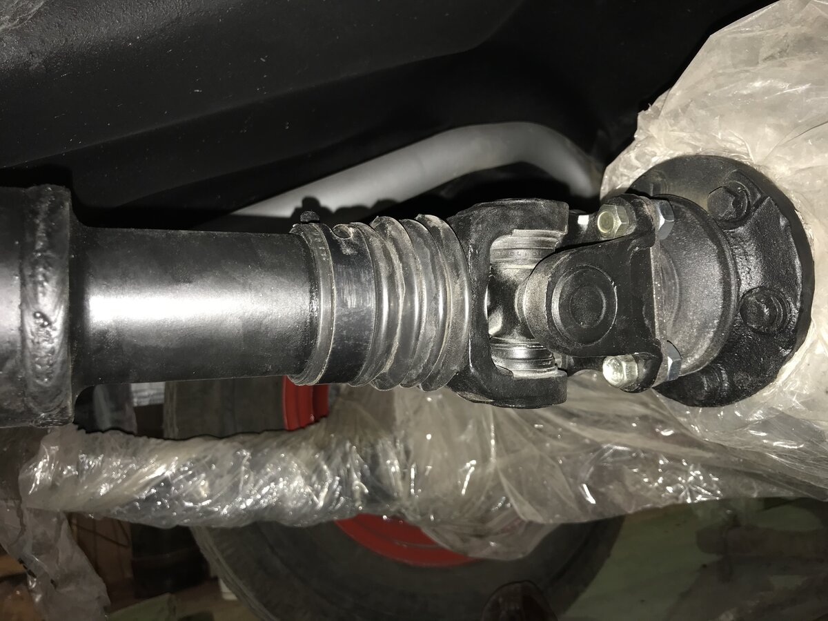

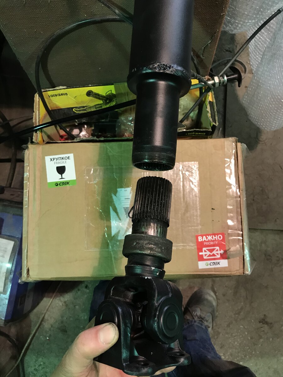

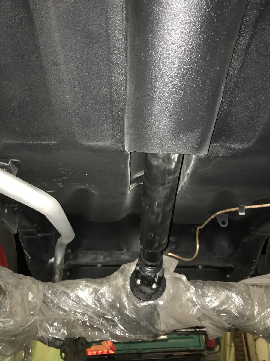

Сегодня попался на глаза кардан: разобрал-отмыл шлицы- поменял пыльник и уплотнитель войлочный - смазал и набил смазкой- собрал- установил.
Заменой игольчатых подшипников крестовин позже займусь (уже закуплены и ждут меня).
Всего-то на это 3 часа ушло :)
