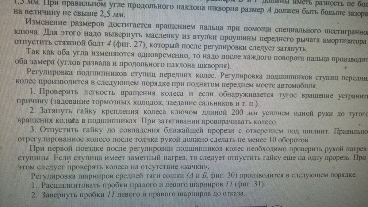

Ещё помни нужно подшипники подтянуть после пробега 150-200км!
Я их ещё не затягивал. Мануала под рукой не было. Может знаете?
на 2106 вроде помнится - затянуть и ослабить на пол оборота :)
Одеваешь колесо и подтягиваешь до тех пор пока почти не исчезнет осевой люфт,при этом колесо должно спокойно крутится.
Можно затянуть чтоб колесо туго крутилось и потом слегка ослабить!
Короче нужно поймать тот момент,когда колесо будет свободно крутится от руки,но при этом люфта не должно быть.
Если не правильно ловиш этот момент,подшипник служит не долго,набивает себе канавку не в нужном месте,тем самым получается овал а не ровный круг как должен.
там подшипники роликовые и конические, у тебя шариковые.

Ловить не надо ни чего. Затянул ,отпустил до ближайшей прорези и зашплинтовал.

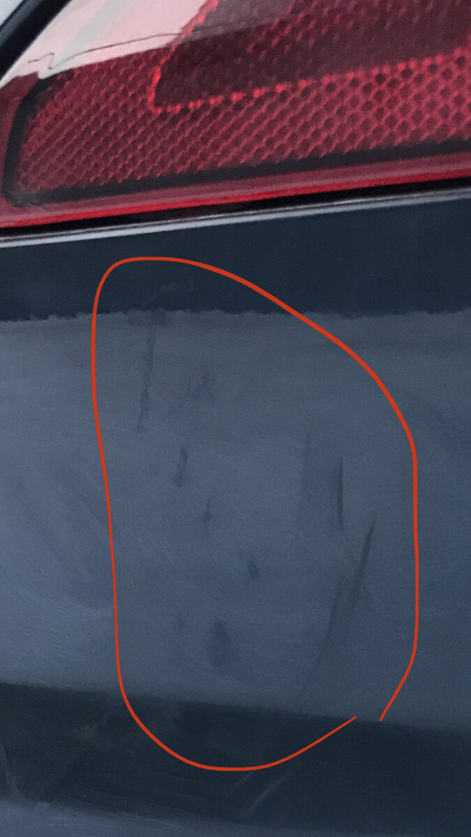

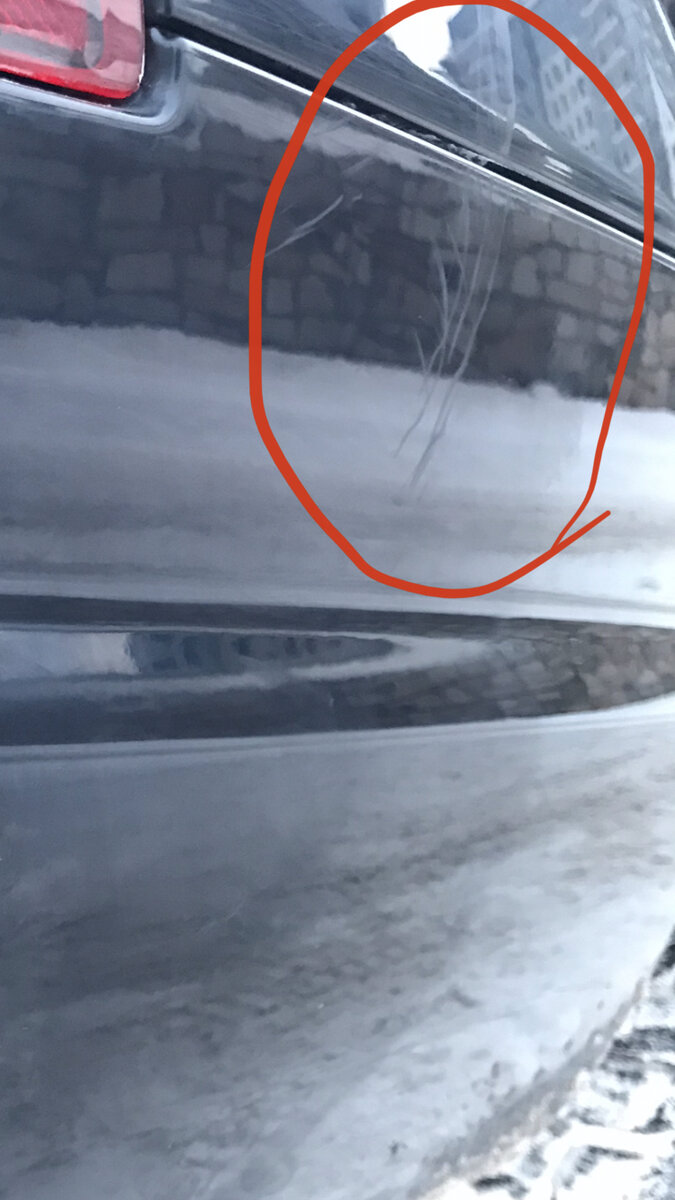

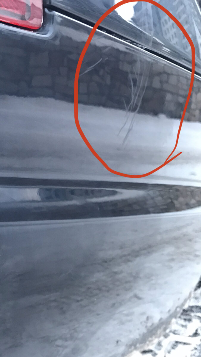

Начало года совсем не задалось :(
Обкуреннный урод.... испинал многие машины во дворе.... досталось и моей. Пришлось вырубить, связать и привязать как собачонка к ограде газона.... полиция приехала довольно быстро. Затем два часа оформлений. Времени на это жалко!
А ещё деньги выбить.... ремонт.
Убить готов и совсем не жалко этого наркомана...

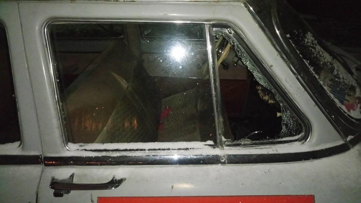

Олег, ты не один из поздражавших.
Кто-то хотел покататься под бой курантов - разбили форточку, изрезали всю проводку возле замка зажигания, сломав выключатели печки и дворников
1 989
1 890
Тупые подонки, нет, что бы как нормальные ублюдки разбить маленькое в задней двери... уж Волгу завести, совсем ума не надо...
