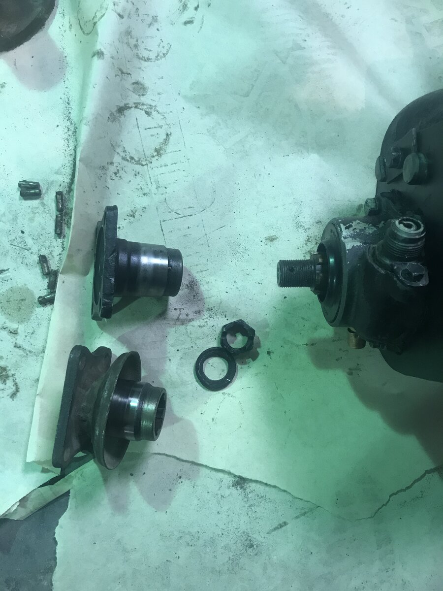

Кстати, коробка собрана.... и переключаются передачи как швейцарские часы!!! Для этого пришлось 5 (пять) раз разбирать собирать..... делал это первый раз в жизни. Делал в квартире дома, так как нельзя «швейцарские часы» ремонтировать в гараже.
Это вызывало ужас в глазах жены :)
Всё позади!
Масло в КПП заказал....
Вот думаю - пора поженить двигатель и коробку. И воткнуть всё ЭТО хозяйство в моторный отсек кузова!!

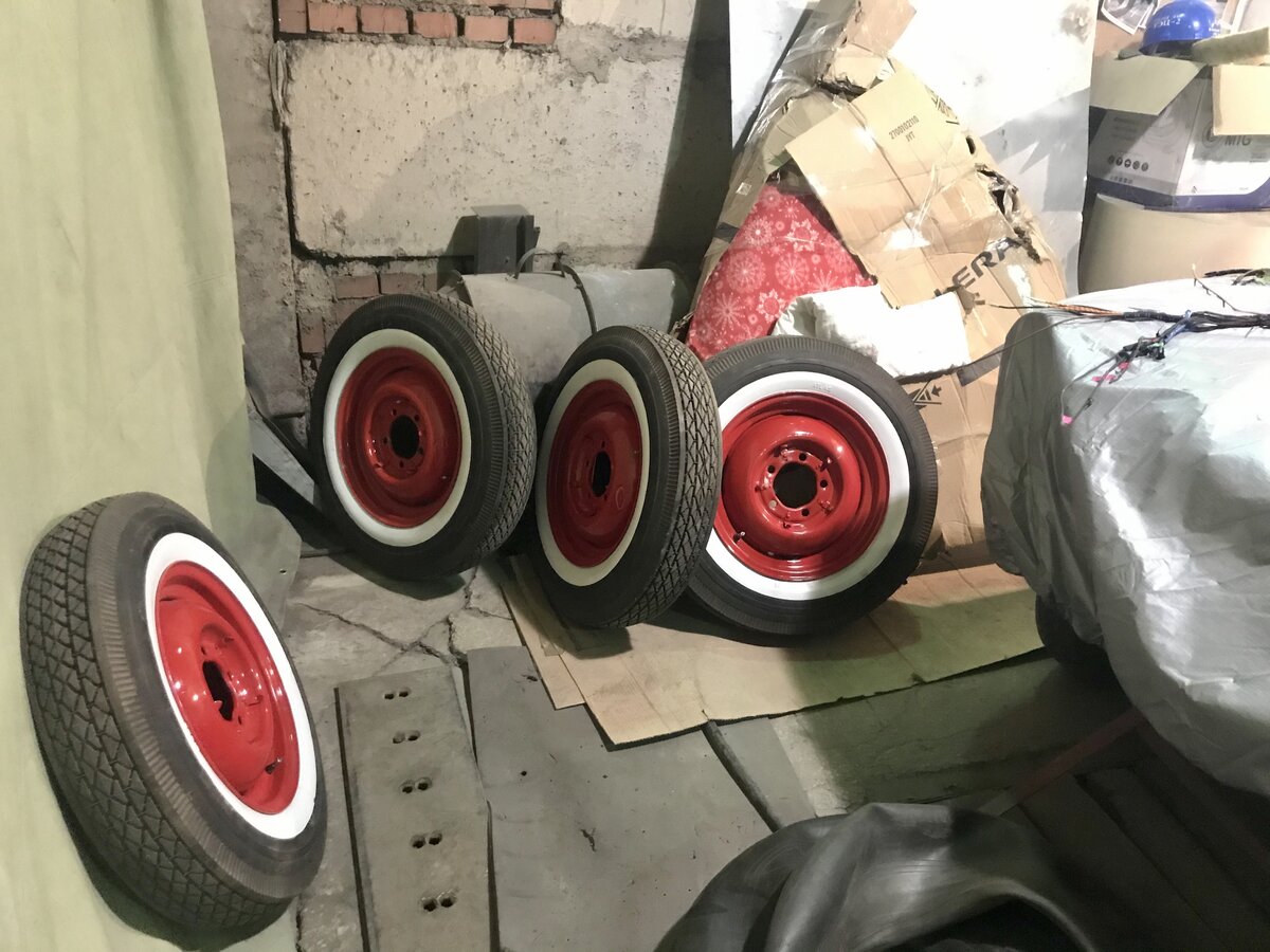

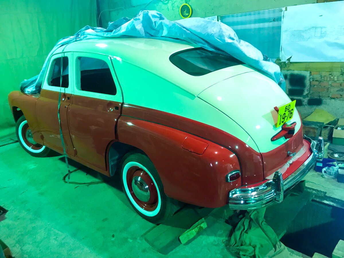

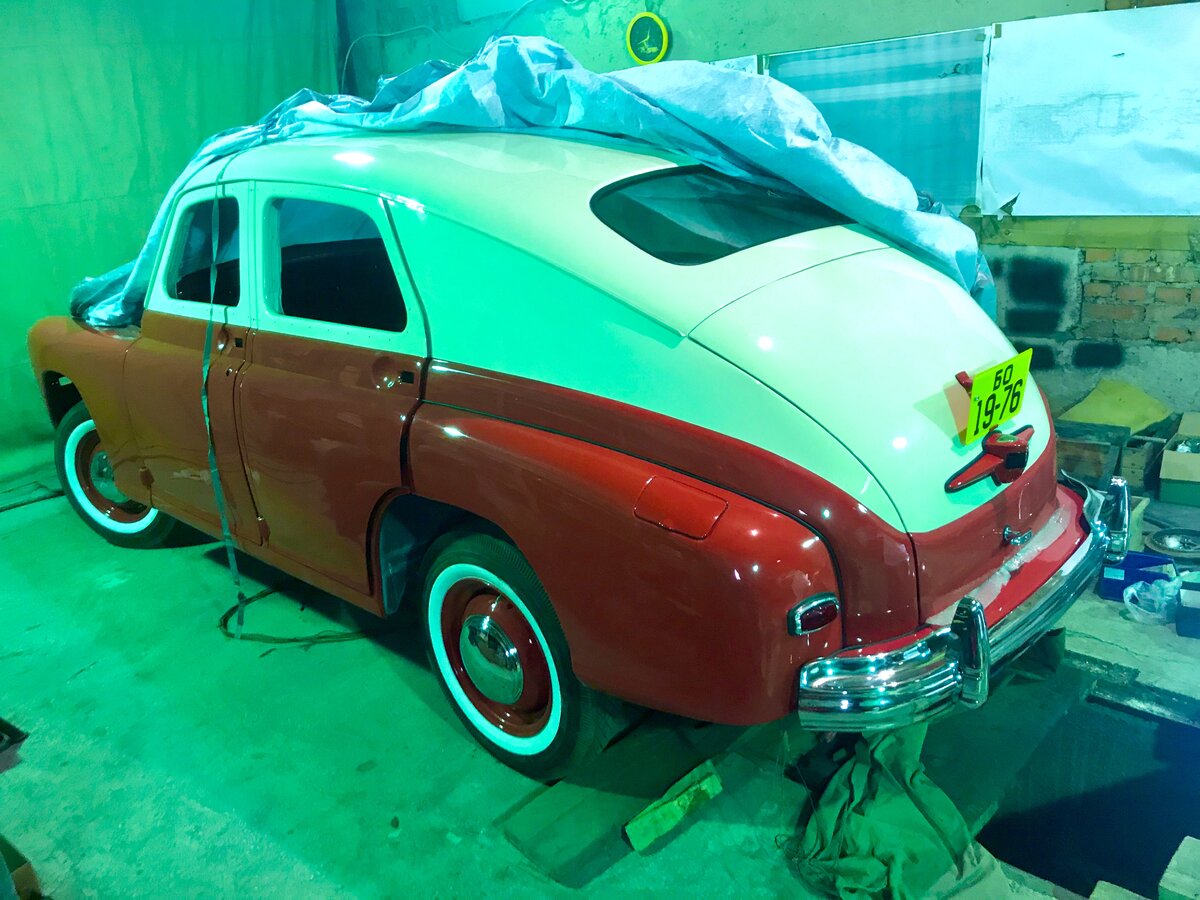

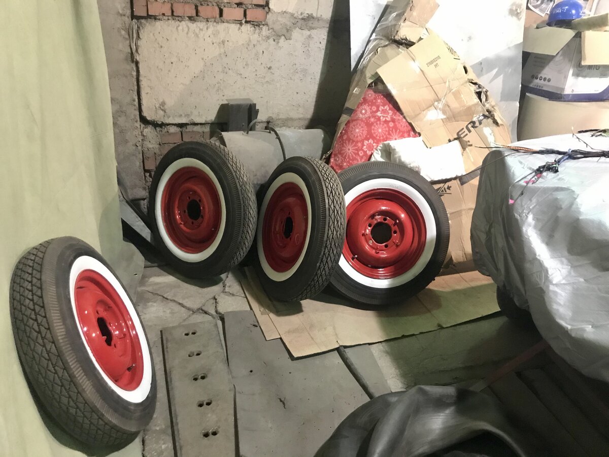

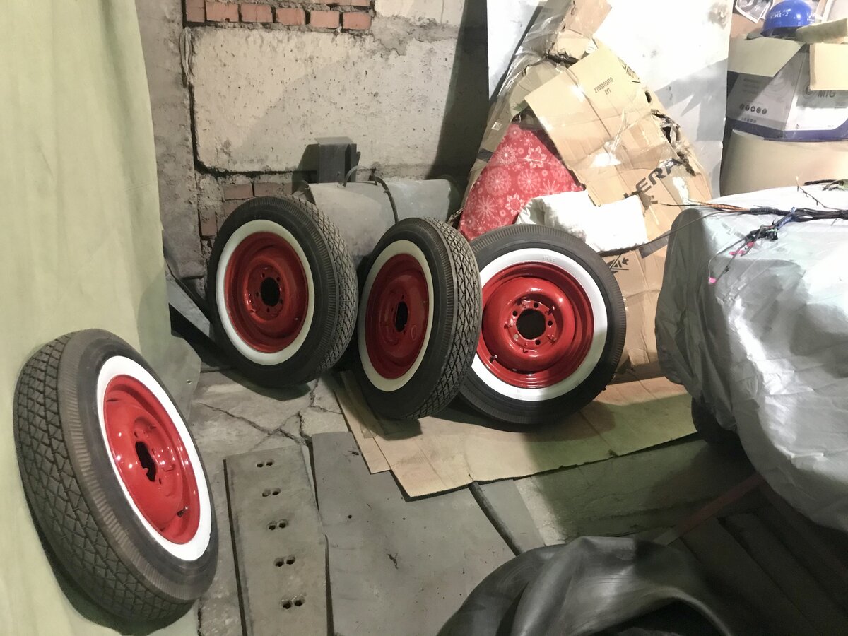

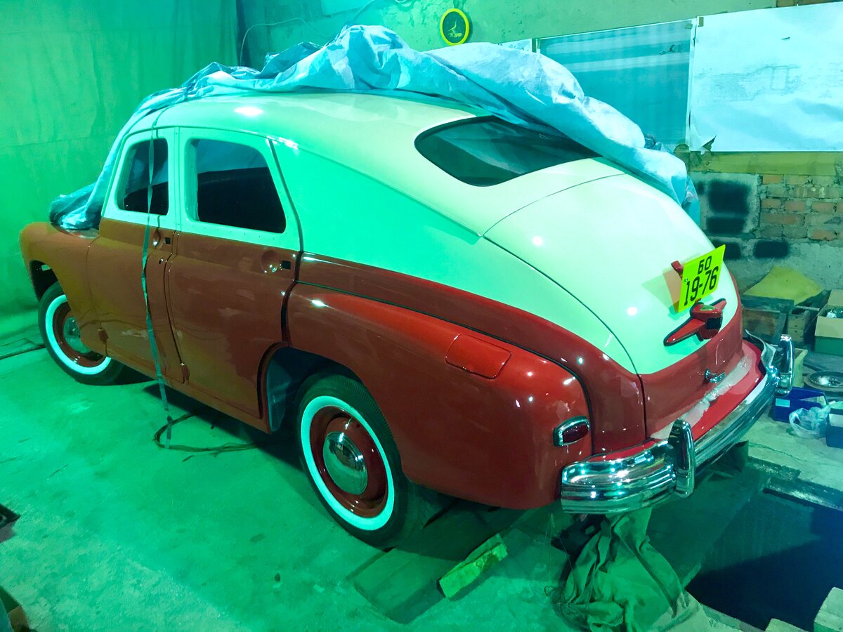

Соседняя тема «ускорила» установку покрашенных колес, флипперов... хромированных блестящих колпаков :
4 476
6 914
Посмотреть вложение 150754Посмотреть вложение 150755
А тормоза прокачал, развал/схождение, потом будешь снимать?
Колесы агонь!

Главное -красота, чтоб блЯстела и глаз радовала, вот смотришь как на женщину и сразу хорошо становится)))
какие тормоза?)
3 652
6 051
Колесы агонь!
Там еще даже тормозных колодок нет и тормозных трубок :)
Для красоты и радости своего глаза поставил.
3 652
6 051
какие тормоза?)
Передние будут дисковые (комплект уже подготовлен для установки), задние барабанные оригинальные.
Для переда также будет подготовлен комплект оригинальных барабанных тормозов, при желании переброшу (или если «классический» автомобиль заставит)

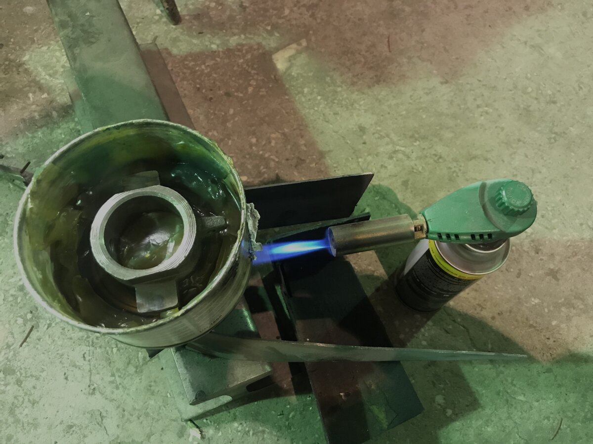

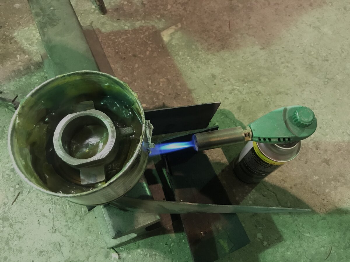

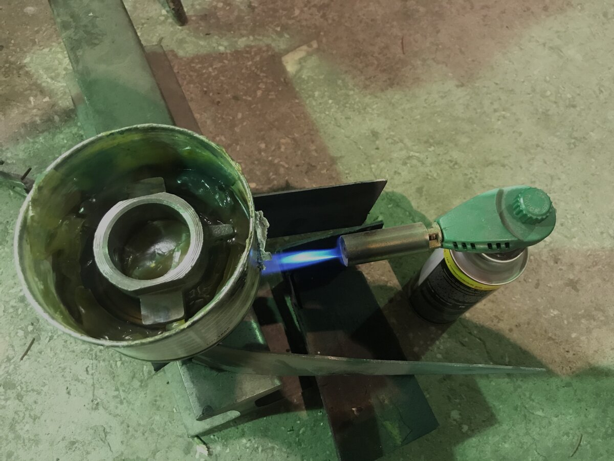

А выжимной подшипник лучше варить в ЛИТОЛ или ЦИАТИМ масле , чтобы масло везде в подшипник проникло-затекло?? :)

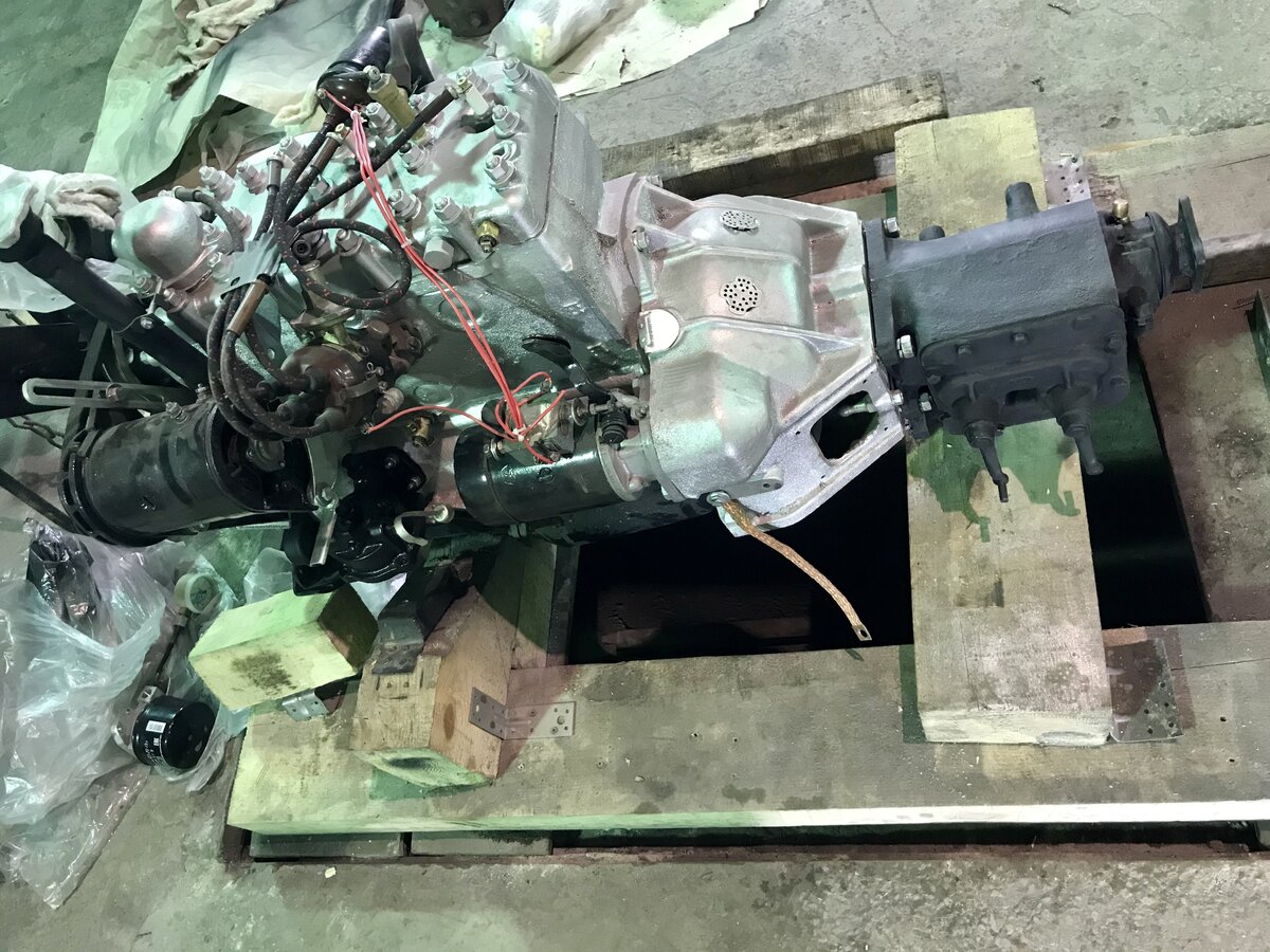

Сочленение двигателя и коробки состоялось.... хочется скорее это сердце установить на своё место в кузов

литол можно с нигролом смешать.
Не надо его варить, смазывать его шприцем надо.
Да «варил» в литоле.
Потом ещё теплым литолом пробовал из шприца напрессовать, масло уже не лезло в подшипник.
