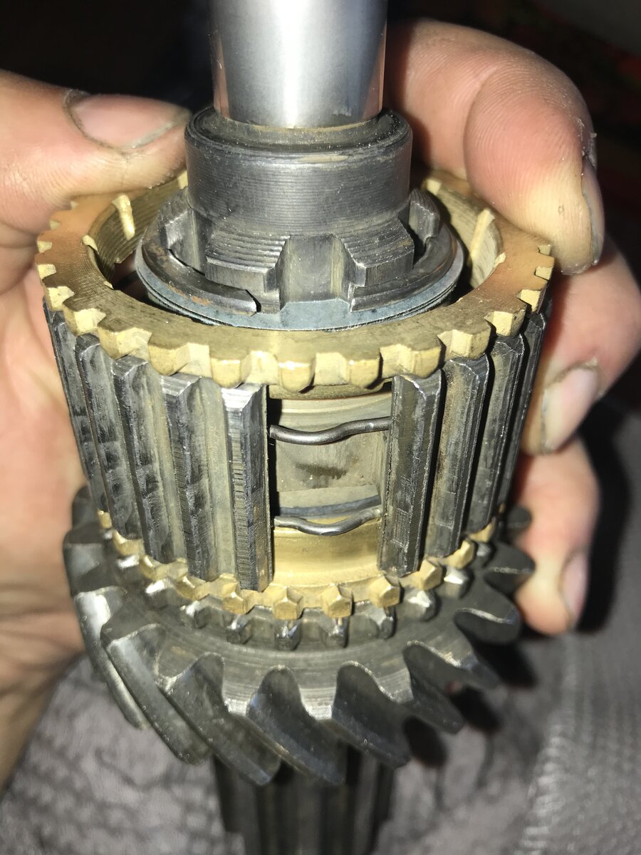

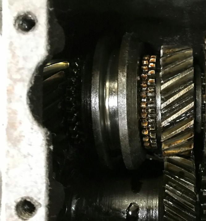

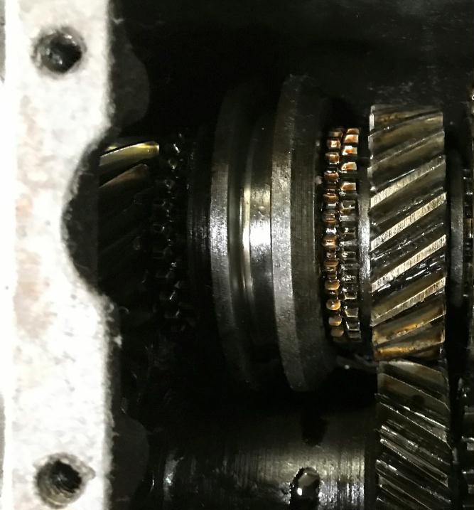

Синхронизаторы уаз? Сравни с своими линейно, возможно новые полнее. У меня визуально вроде ближе друг к другу (то что нашел в фотках)

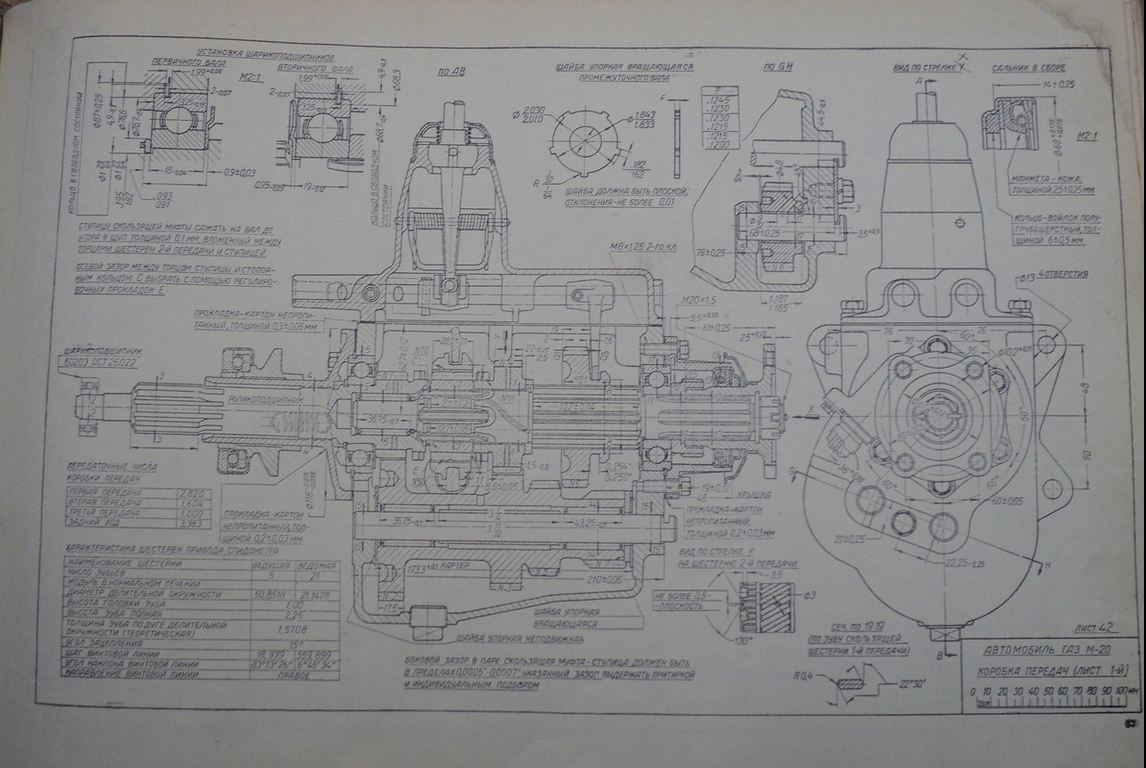

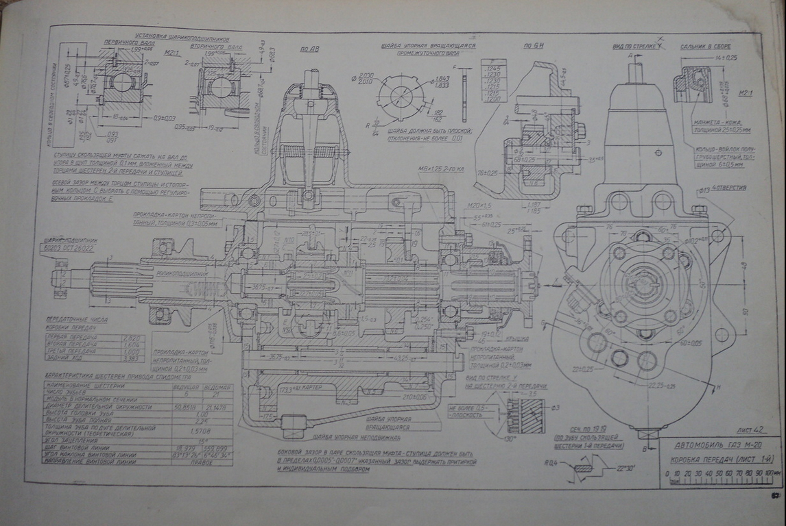

Вот еще в помощь, возможно у тебя и есть такой файл
Синхронизаторы под КПП газ-69 покупал в ретромагазине. Я что думаю... если в них проблема, то я бы не одел стопор на вторичный вал. А там вроде всё красиво и без люфтов:

Шайбу отбойную масла переверни на вторичном)
Тарелочкой внутрь

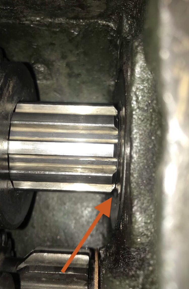

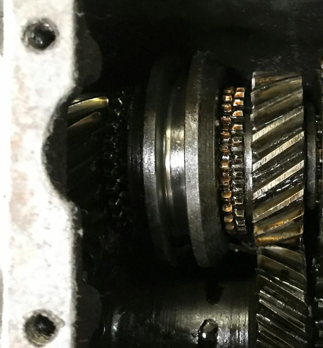

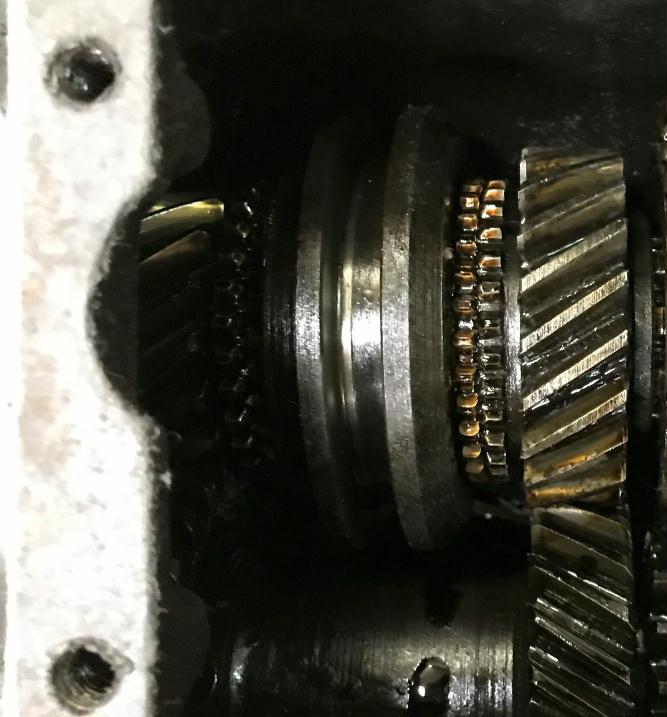

Посмотрел ещё сегодня на свежую голову, болтается сильно масло отражающее кольцо на первичном валу - подшипник не сел на место до конца:

Я бы все-таки первичный валик заменил.
3 650
6 042
4 690
8 688
Первичный вал это та деталь которая торчит из коробки спереди и шлицами входит в диск сцепления.
9 165
9 590
я вот тоже не пойму..
1 731
1 541
Зубчатый венец для зацепления муфты имеет износ, возможно самовыключение 3-й передачи.
Непонятно, подшипник не уперся, а стопорное кольцо установилось на место.

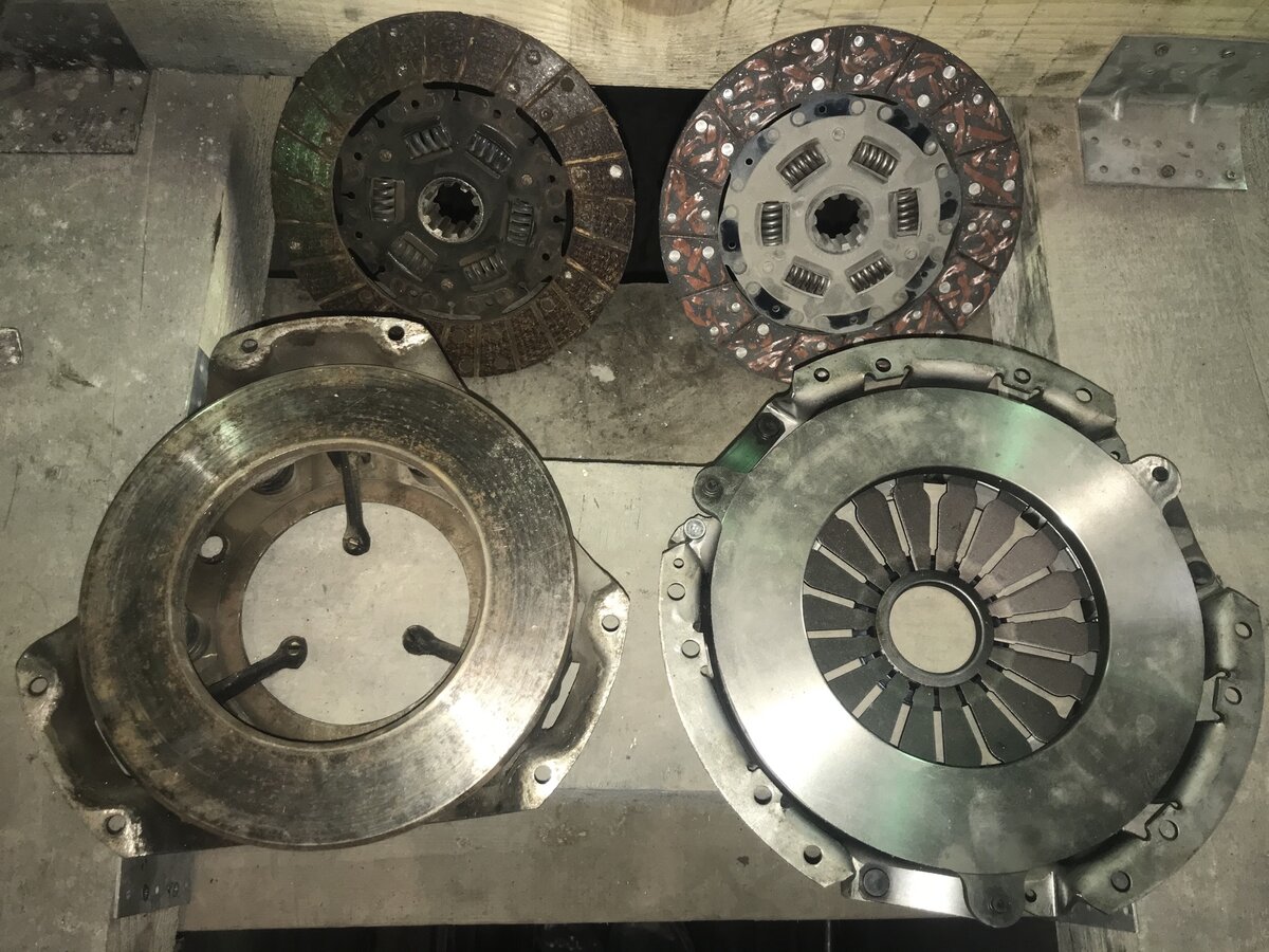

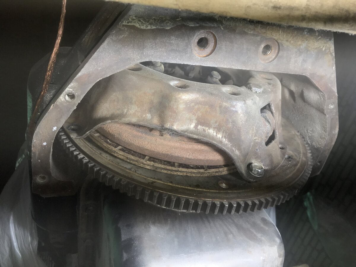

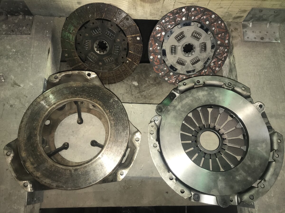

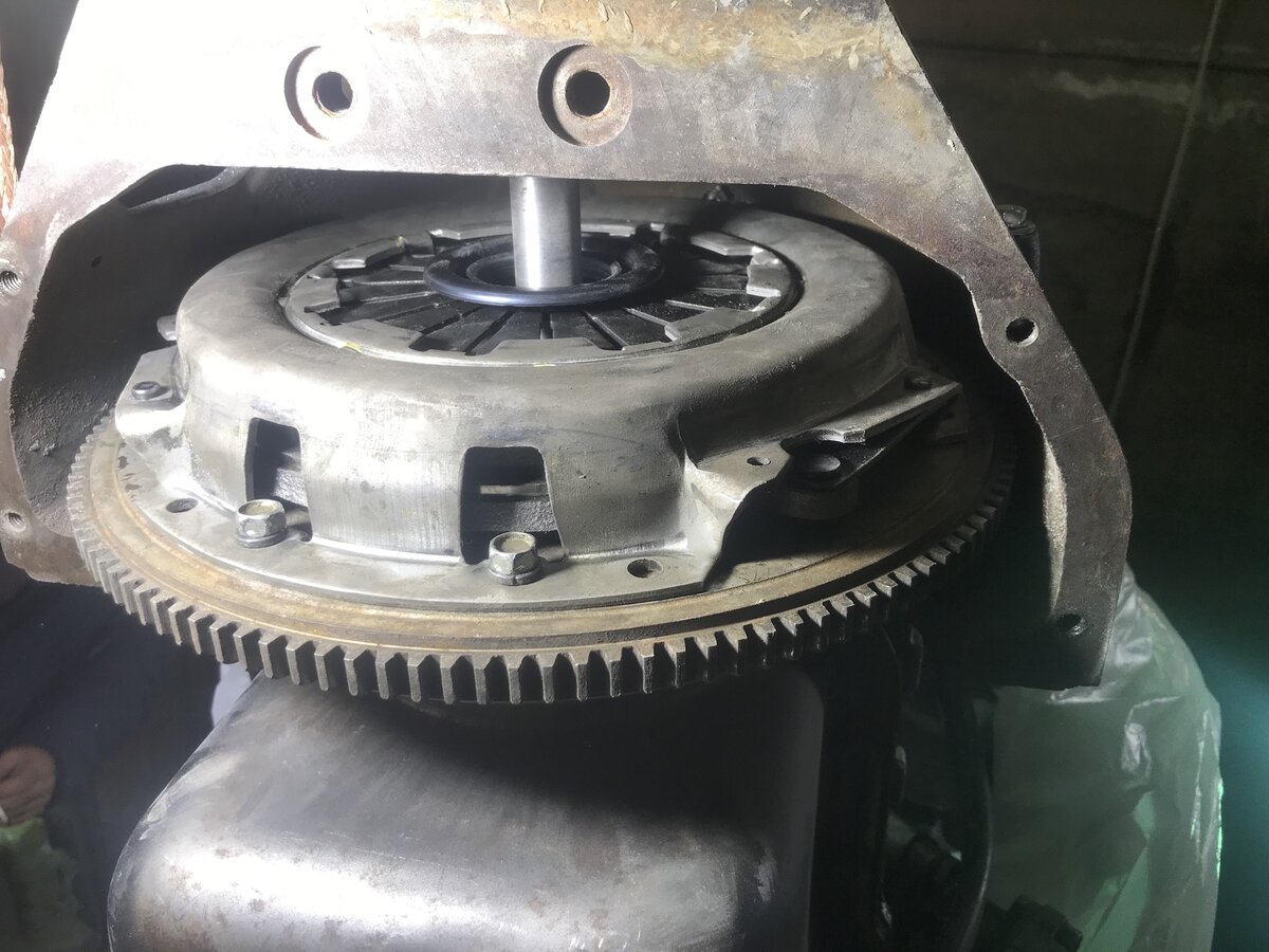

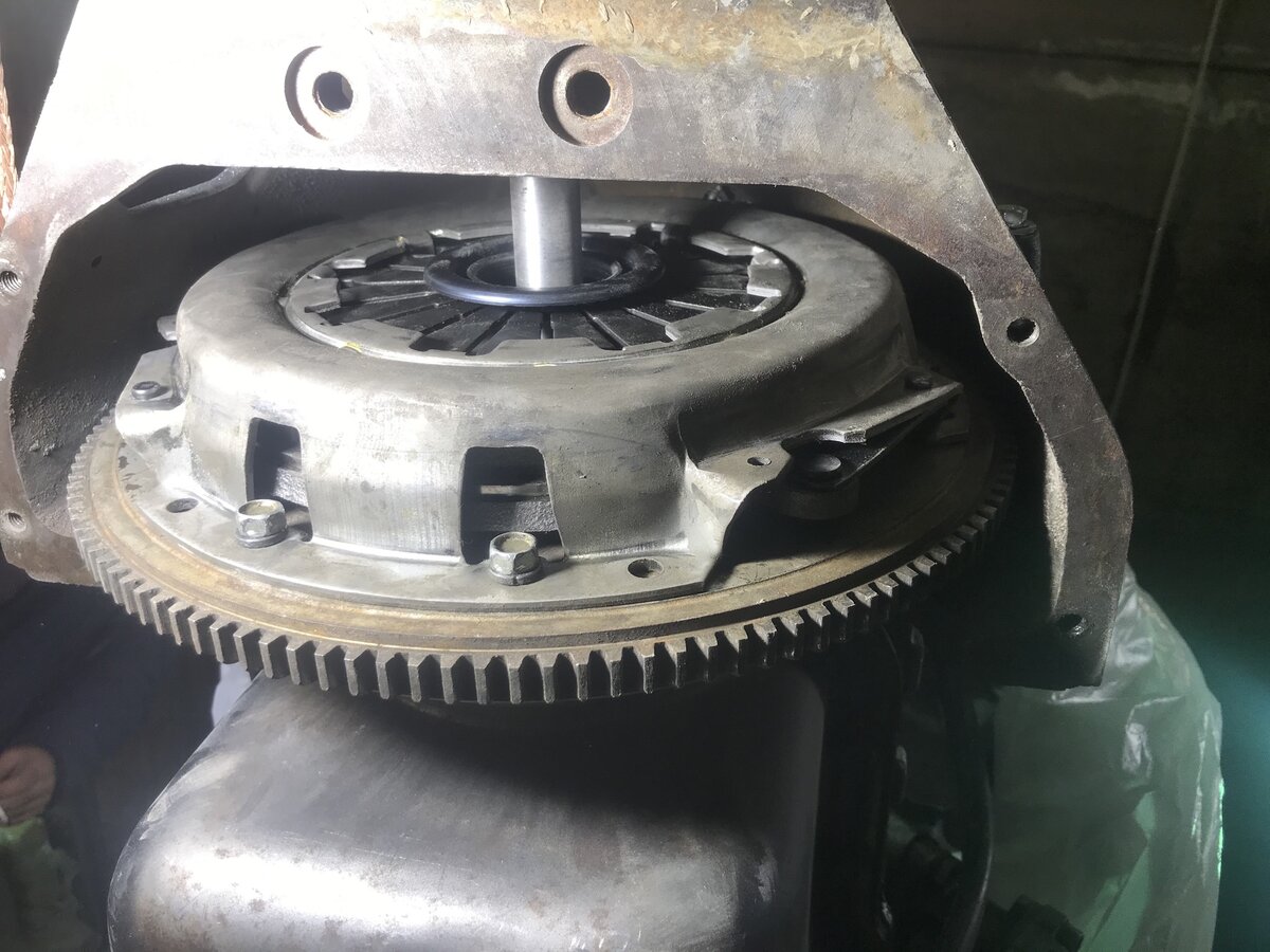

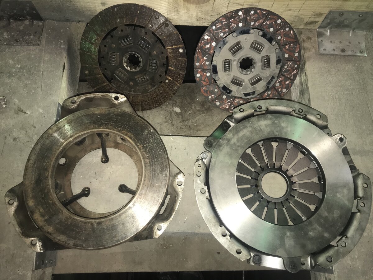

Пока токоря делают оправку для напресовки подшипников КПП... установил корзину и диск сцепления. Спасибо Pika за удаленную помощь!!

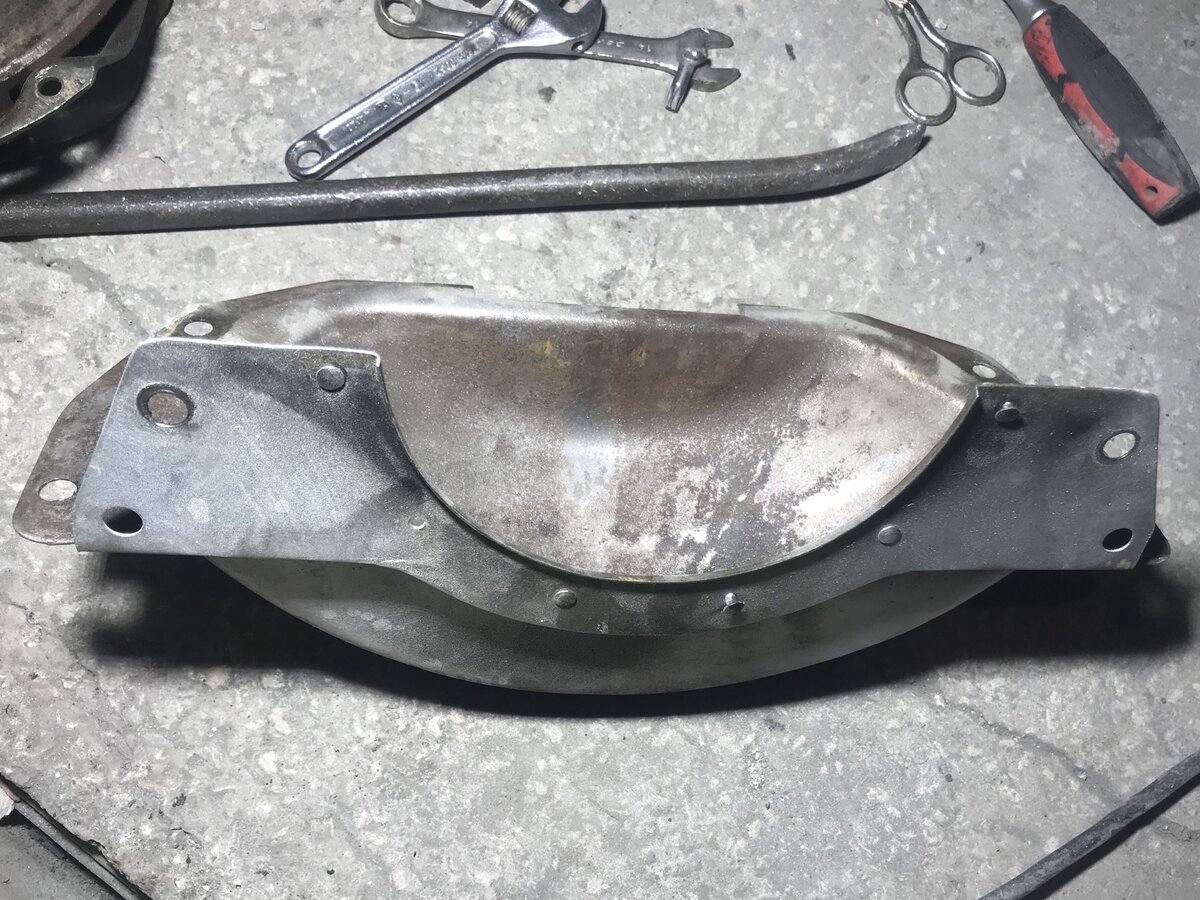

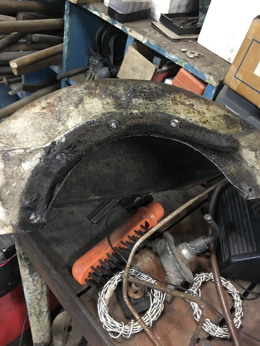

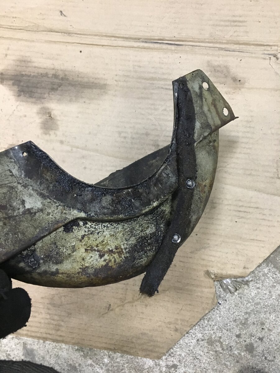

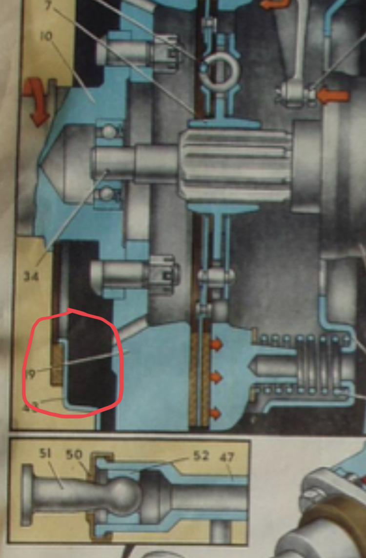

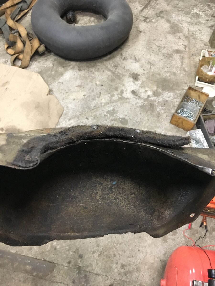

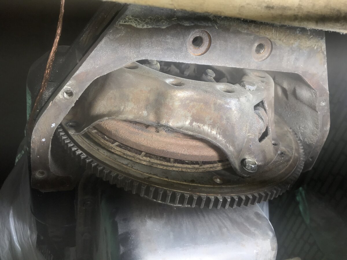

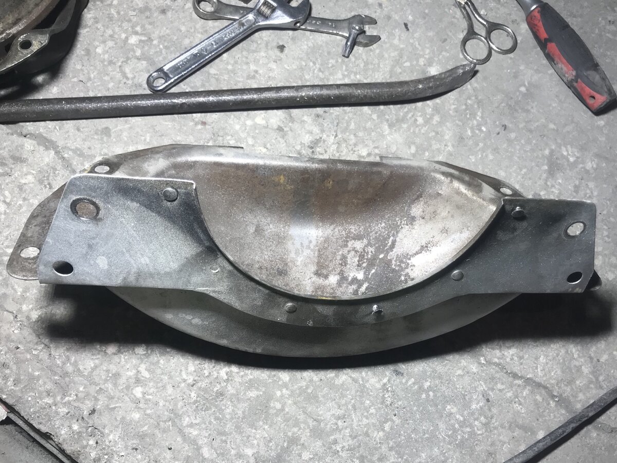

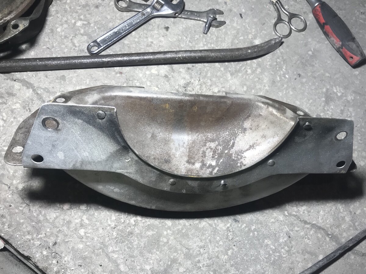

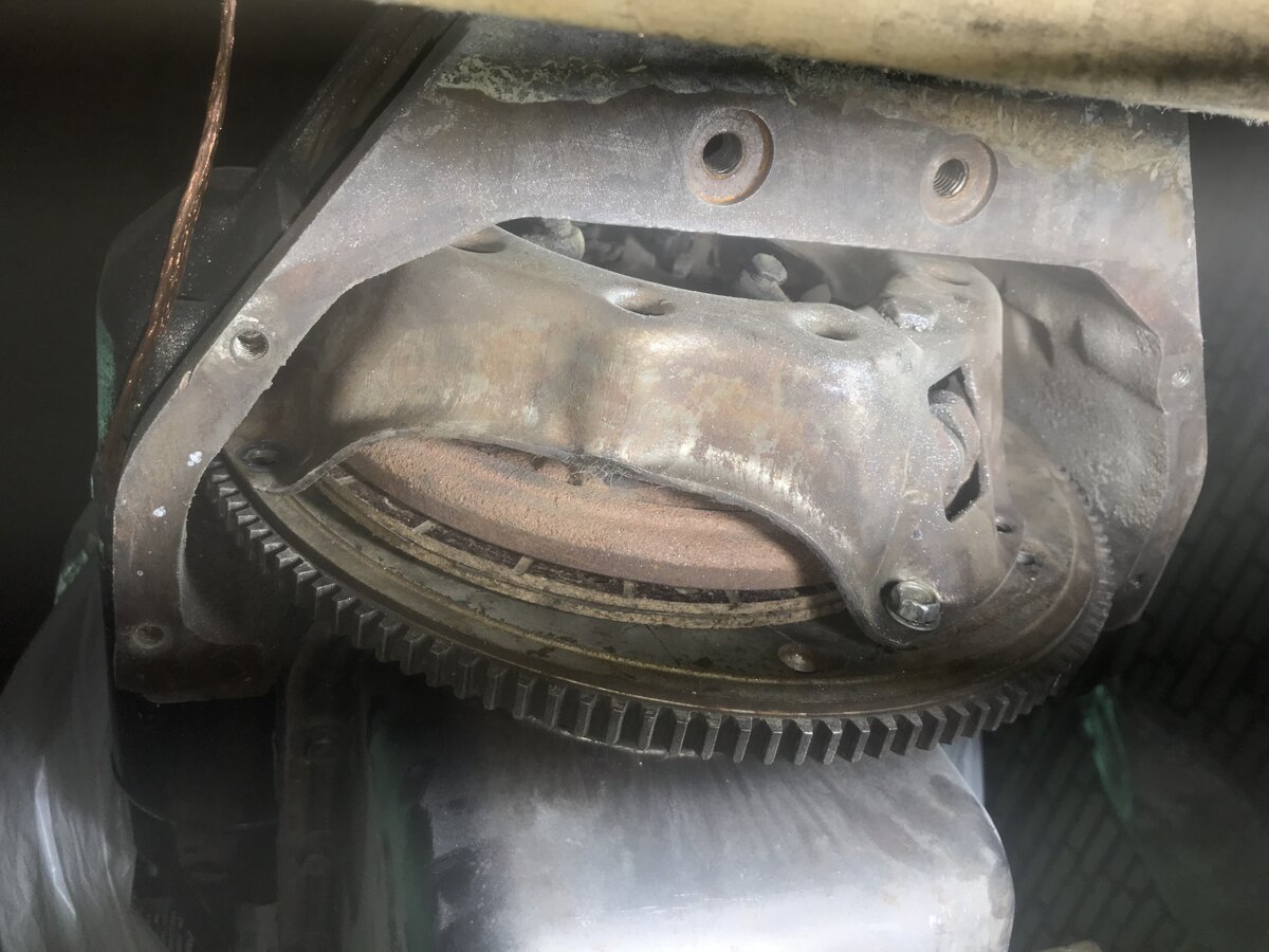

Не понятно мне по нижней крышке-пыльнику сцепления, как тут должно быть уплотнение???
Должно быть, так как есть клепки...
Есть фото ?
4 342
6 305

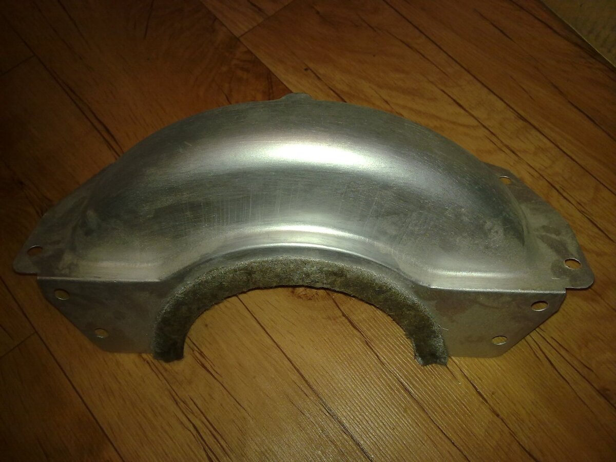

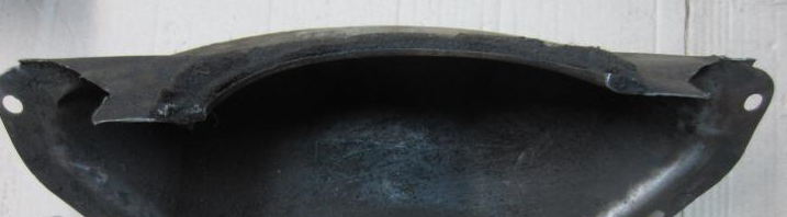

На клепках войлок должен быть. Резал себе 8х20мм полоску, на вытяжных клепках, шляпами на войлок.
Такой пластины не помню
Реакции: БЕГИмот
4 690
8 688
Есть фото ?
Есть старая крышка . не помню есть-ли там уплотнения . Сфотографирую позже , только из гаража ушел .
Реакции: БЕГИмот

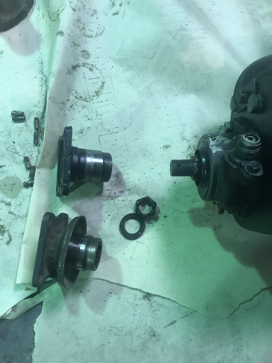

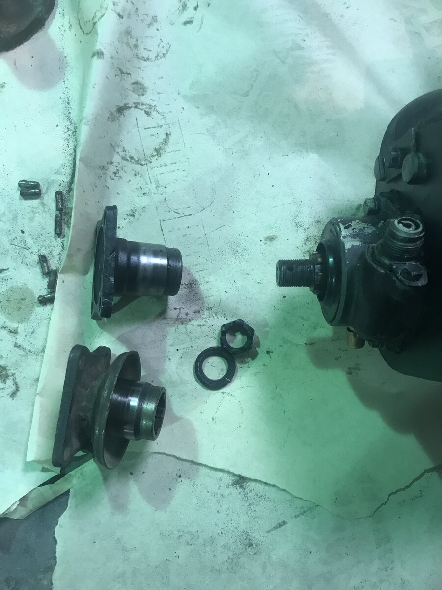

А вопрос по фланцу на КПП для кардана: какой «правильный»??
один наш без защитного отбойника-пыльника, а другой ГАЗ-69??
Или как??
