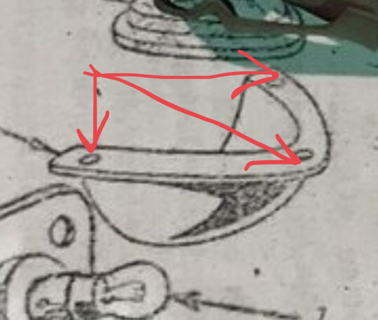

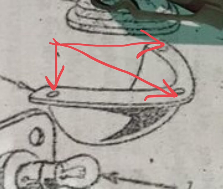

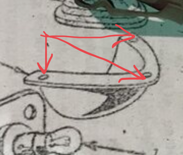

а какую резьбу будешь прогонять, в отражателе?
4 377
6 552
Наверное вот эти м4
3 652
6 051
Да!! Эти как Pika нарисовал, признаюсь , я отражатель дня освещения номерного знака захромировал для лучшего светоотражения и внутренней красоты

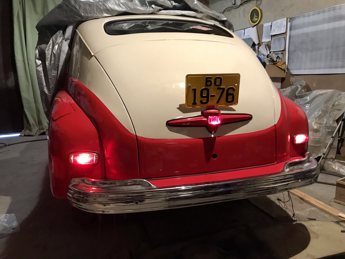

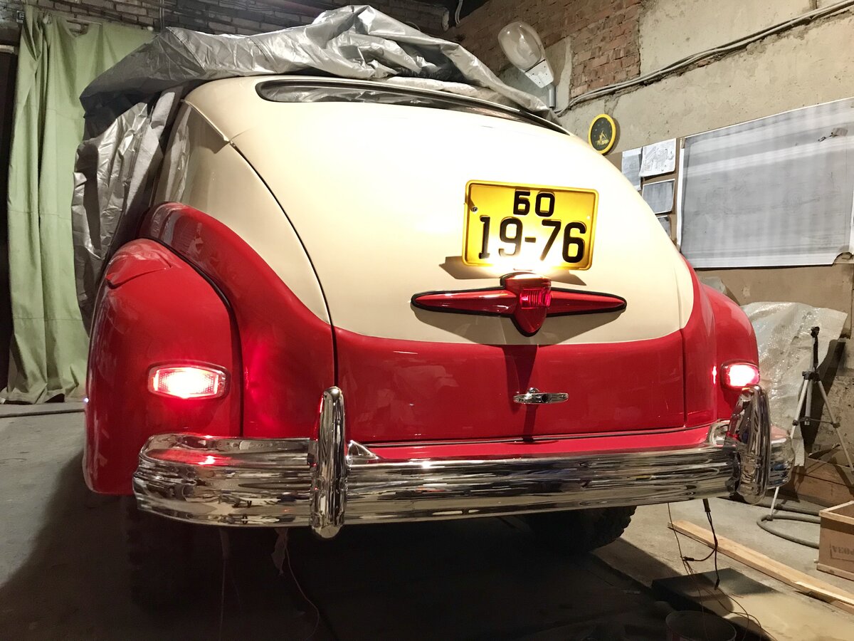

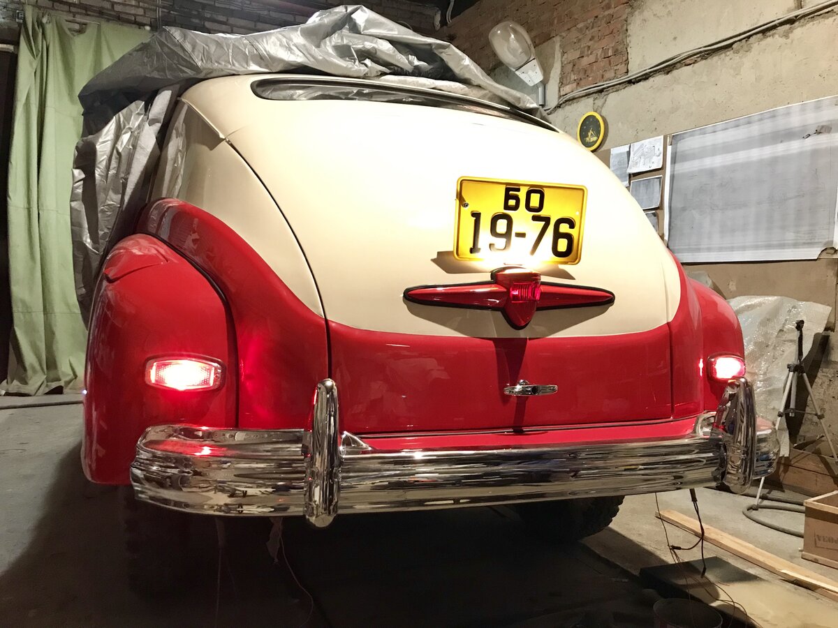

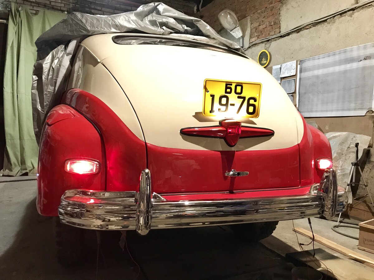

«Елочка» зажгись:
А вот и тормоз горит... лампочки в плафон тормоза не нашлось в гараже... переставил с освещения номерного знака:
Шайтан включает и отключает свет в багажнике.... да будет свет

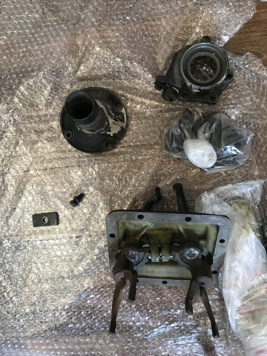

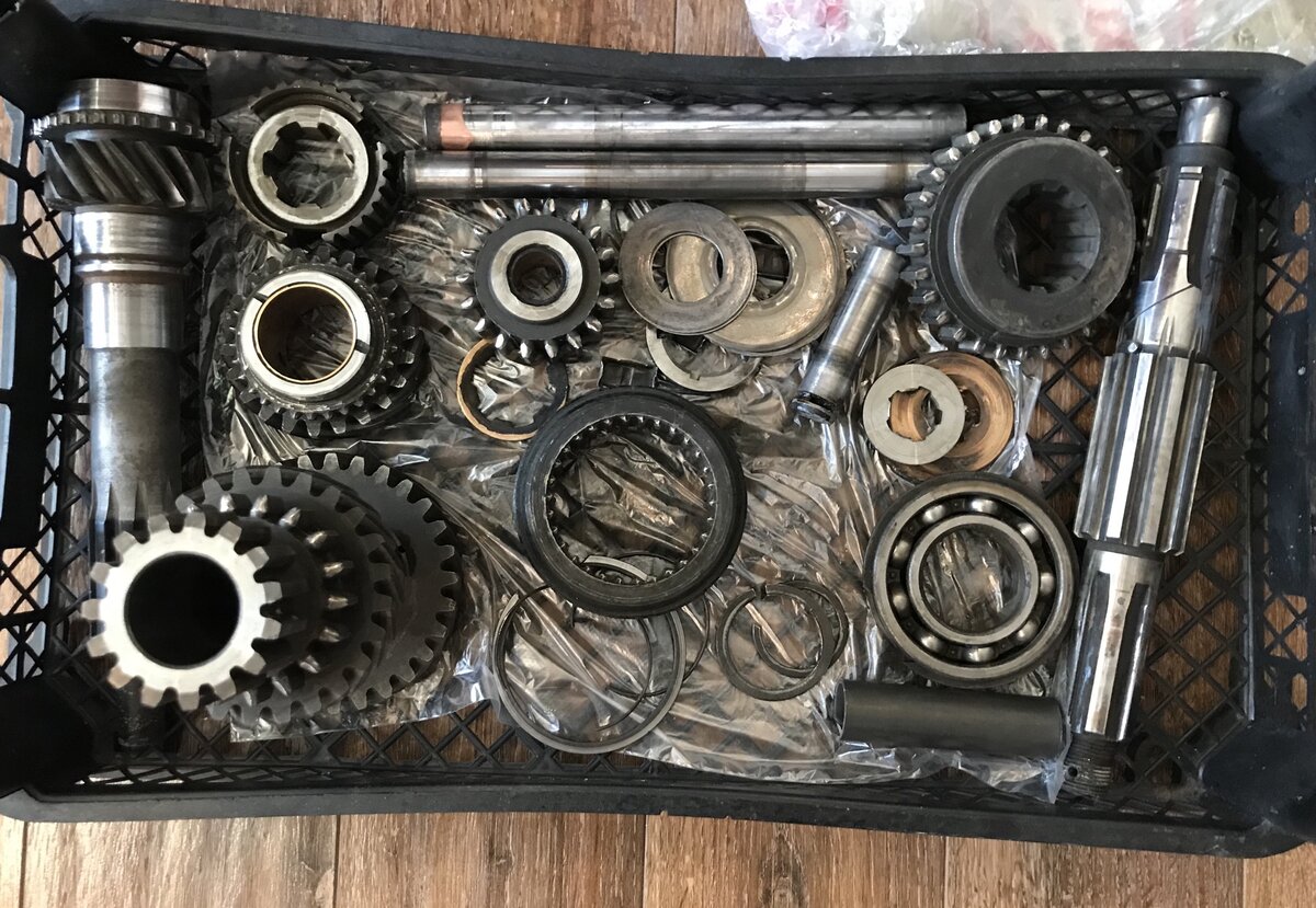

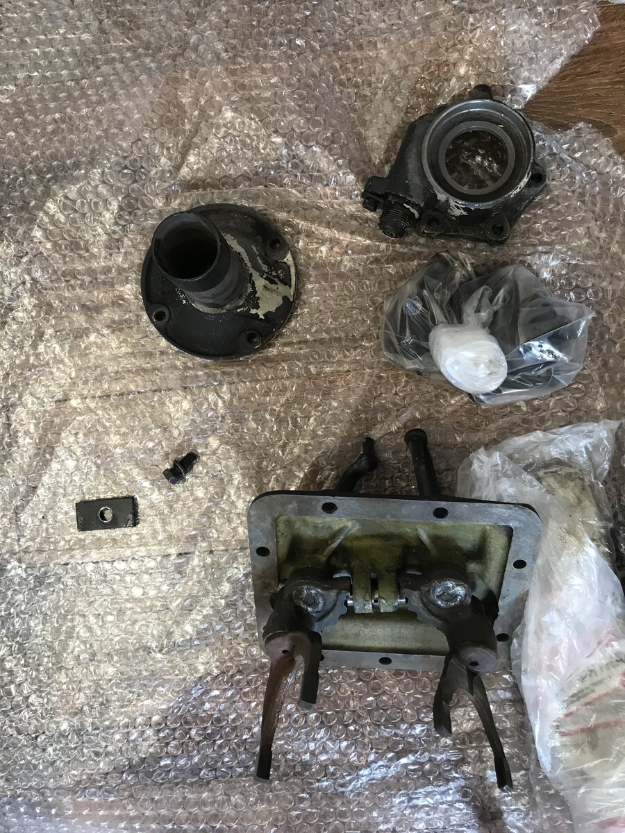

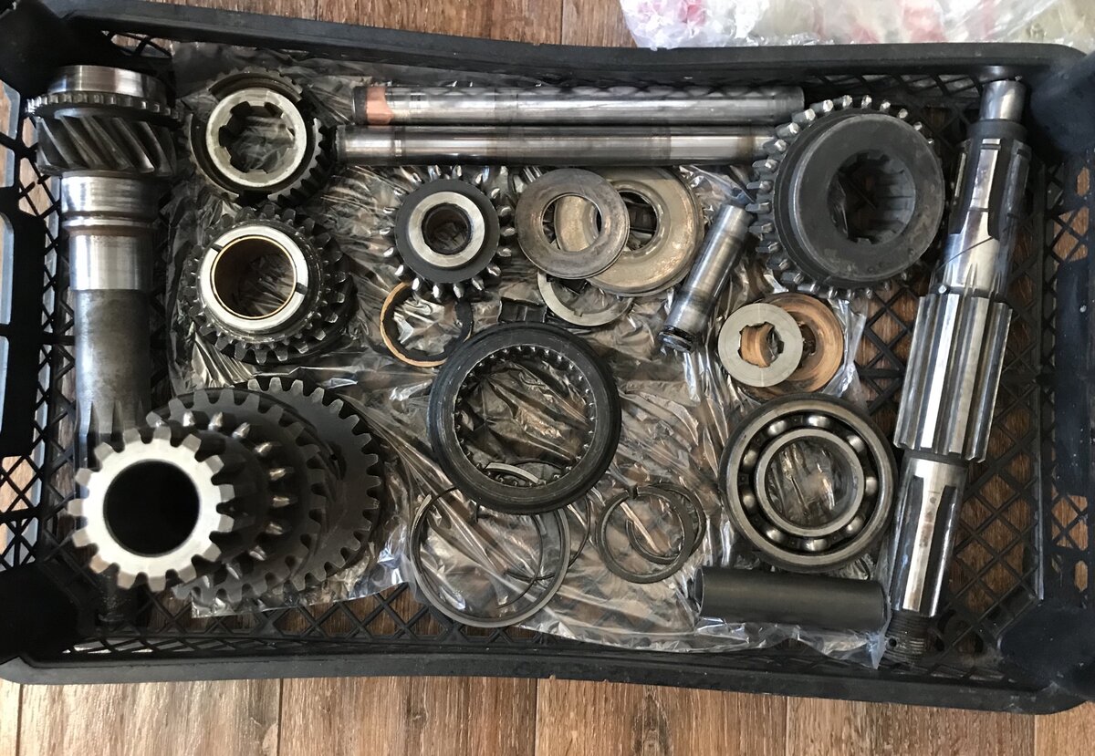

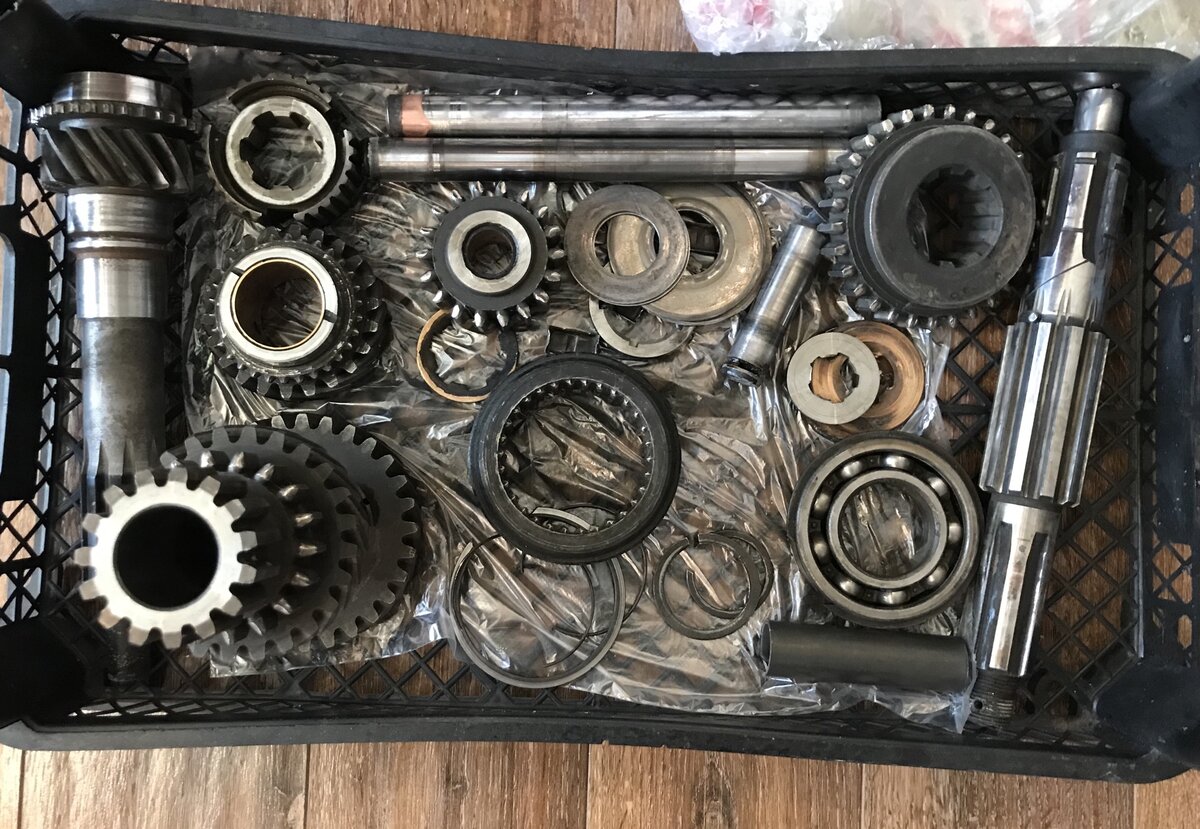

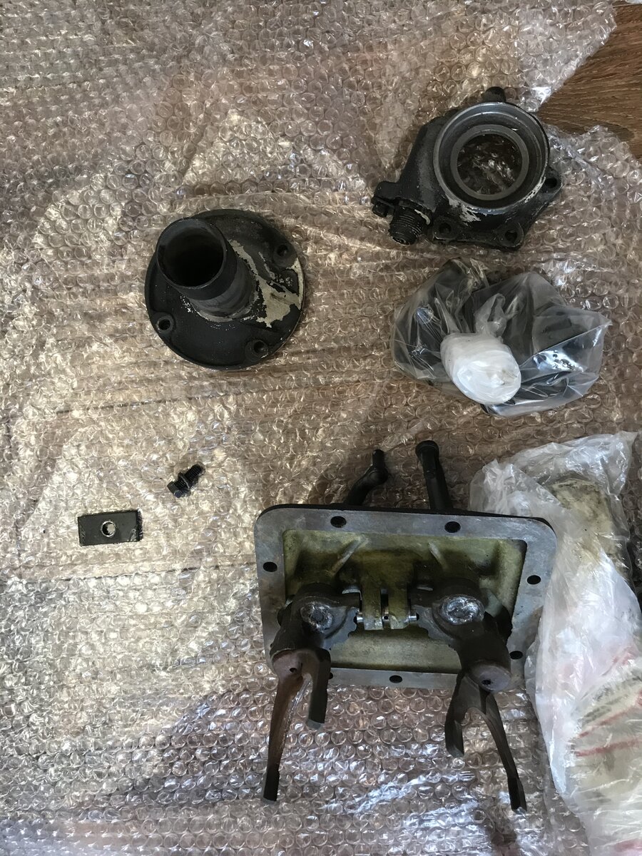

Моя КПП - сейчас это ведро чистого, отмытого металла и запчастюшек... как это собрать?? :eek::eek:
Навыки у тебя есть с детства, собираешь три пирамидки и прячешь их в коробку 😉
Лишнего не должно остаться, все в коробку 😉

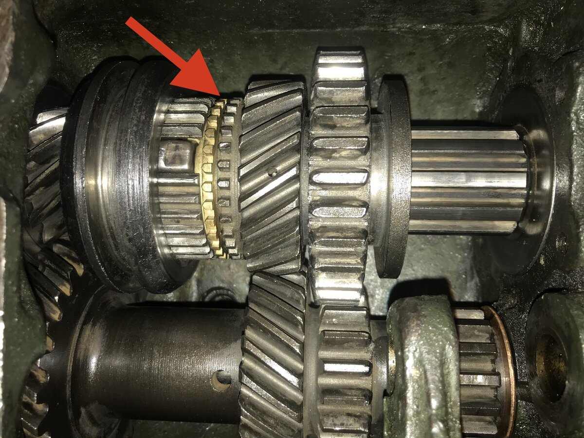

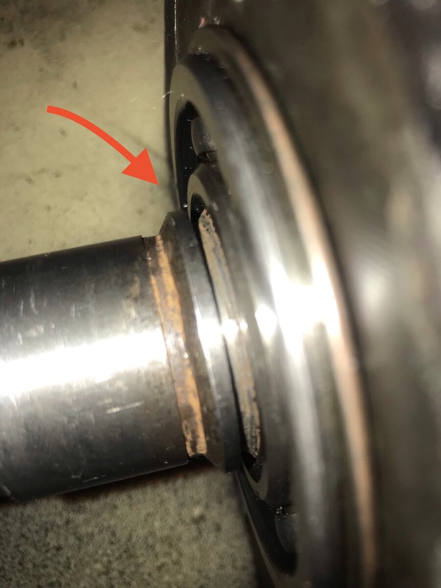

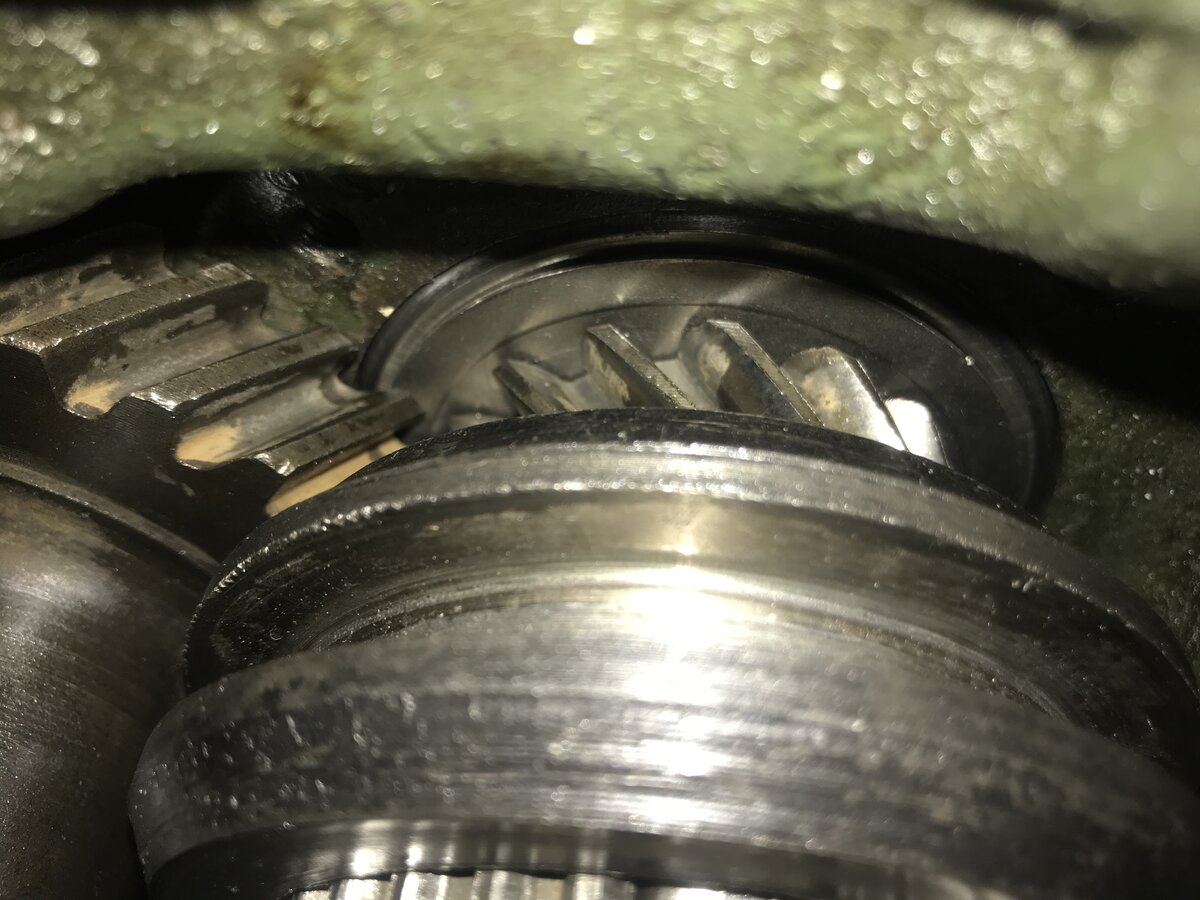

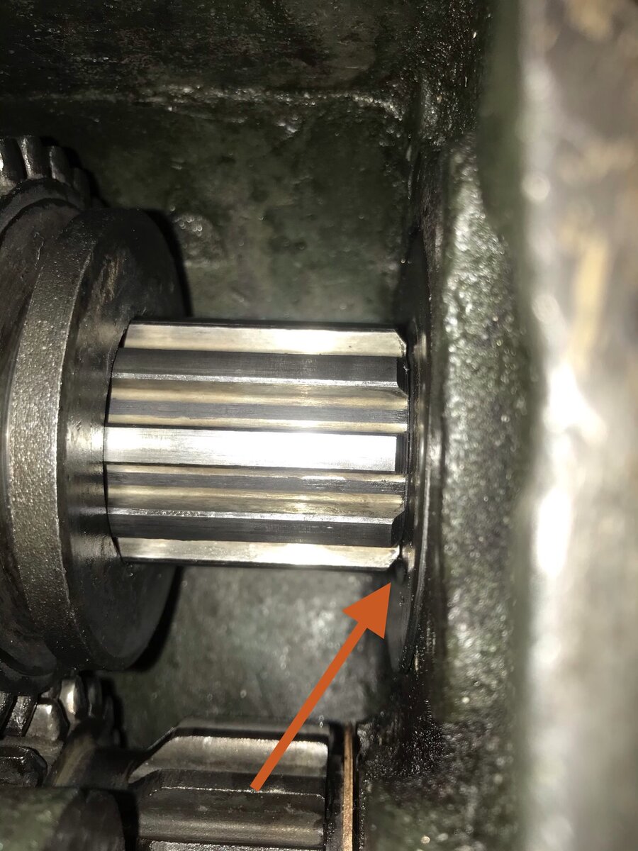

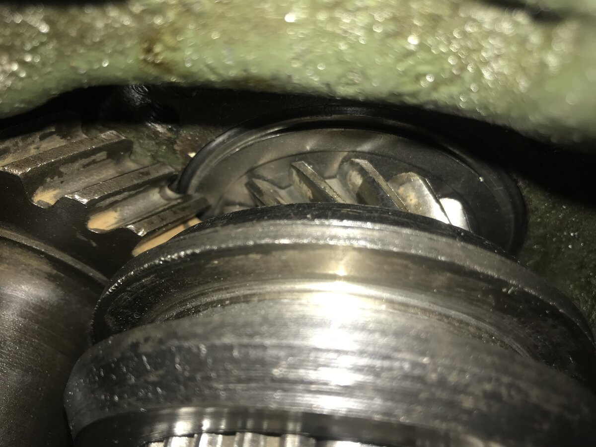

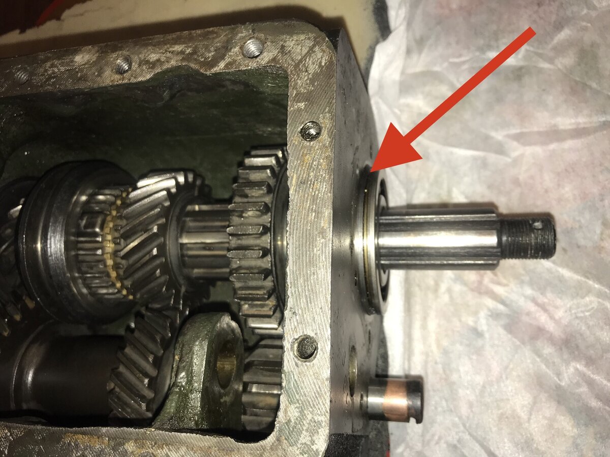

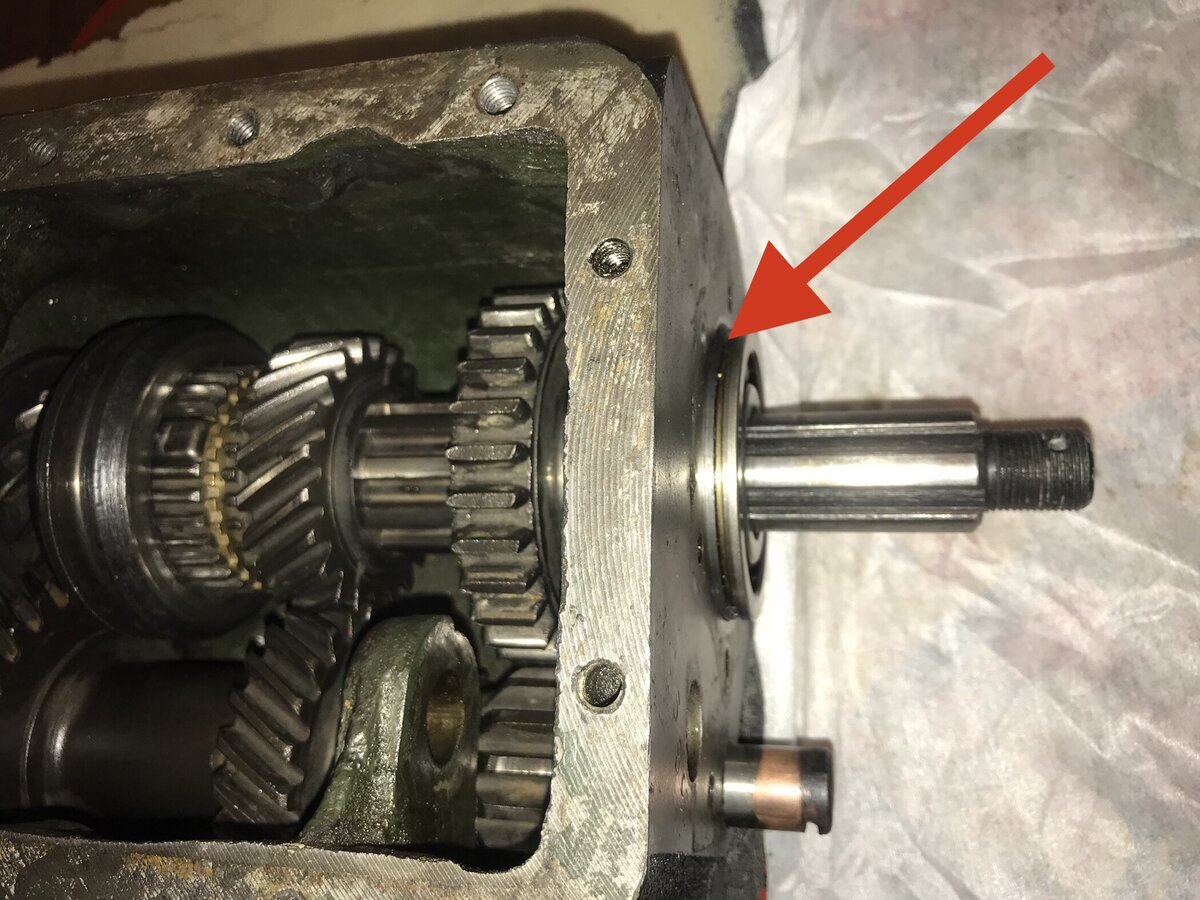

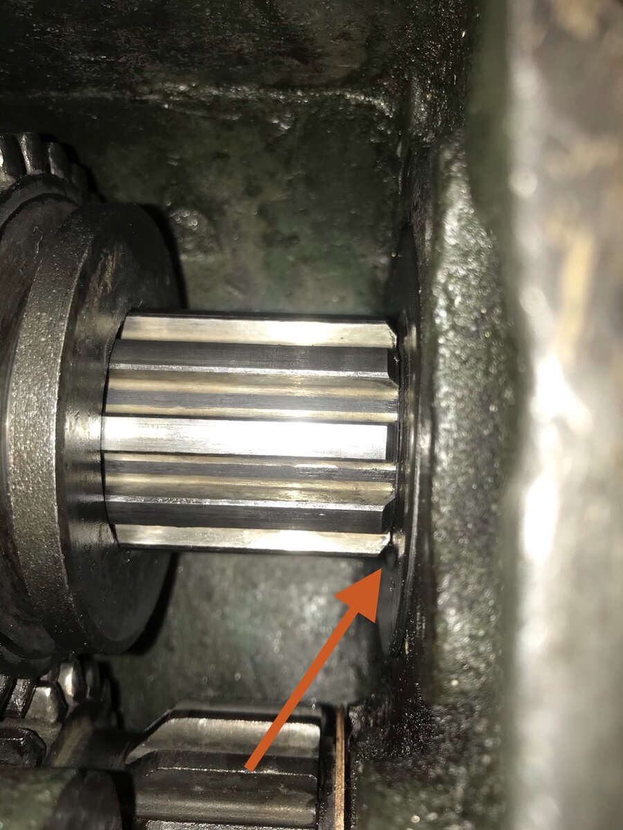

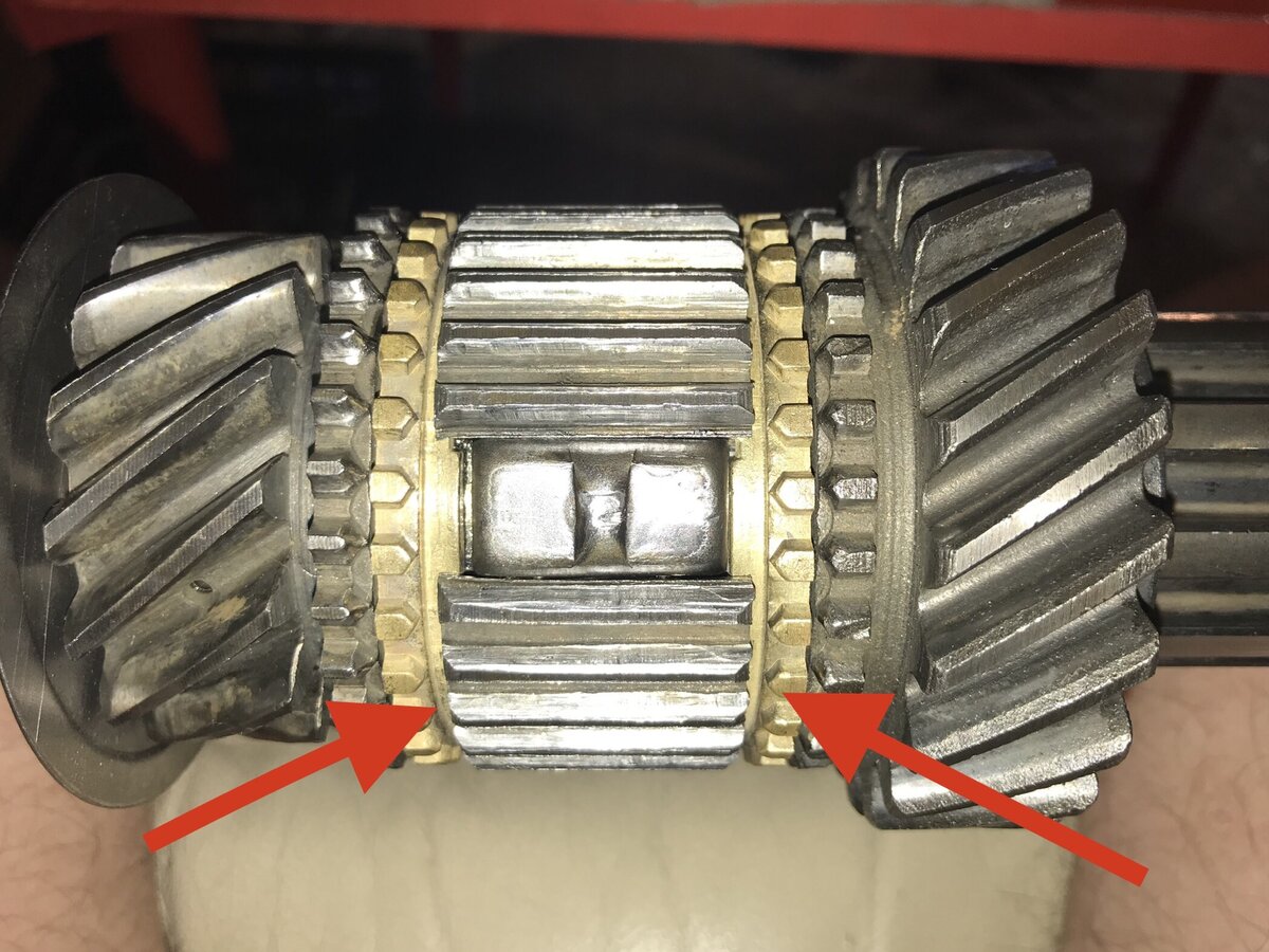

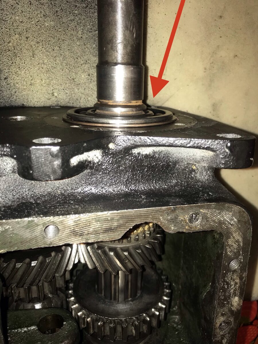

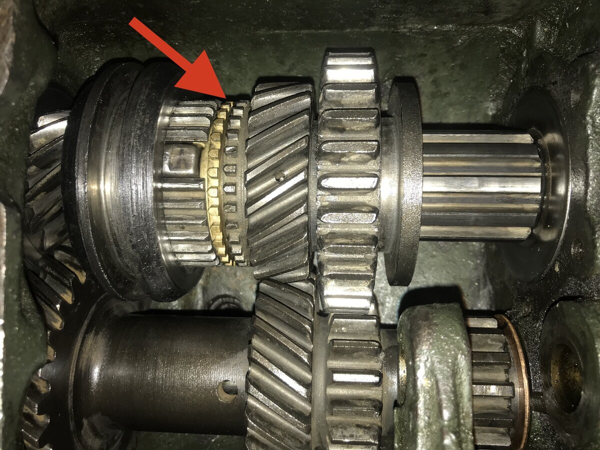

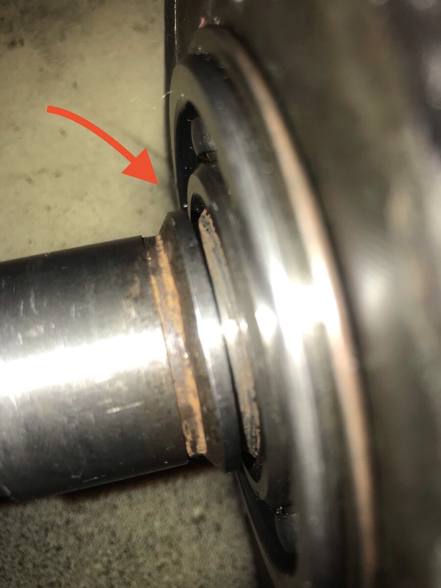

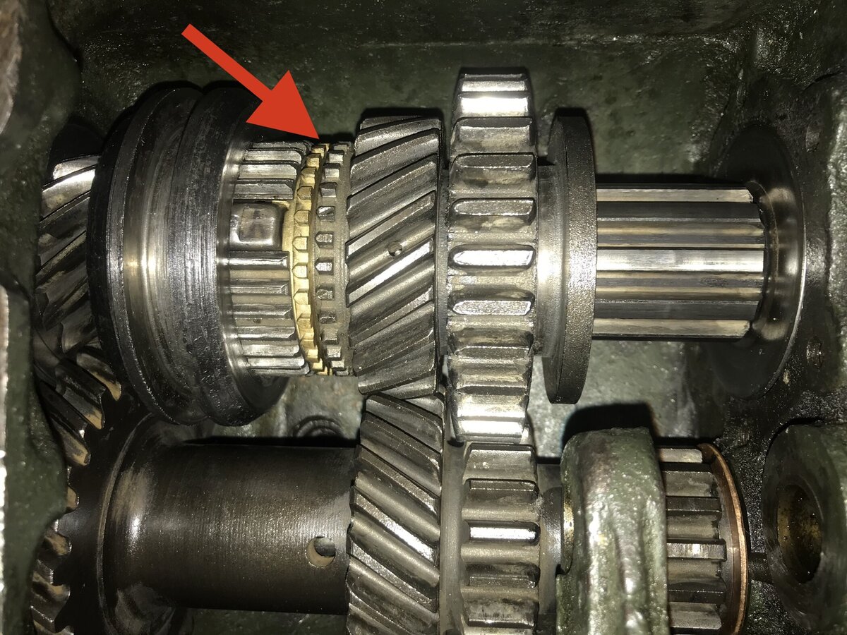

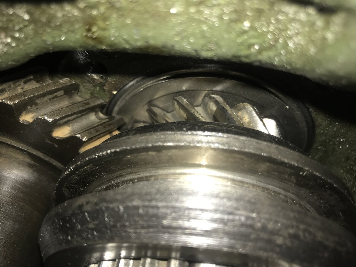

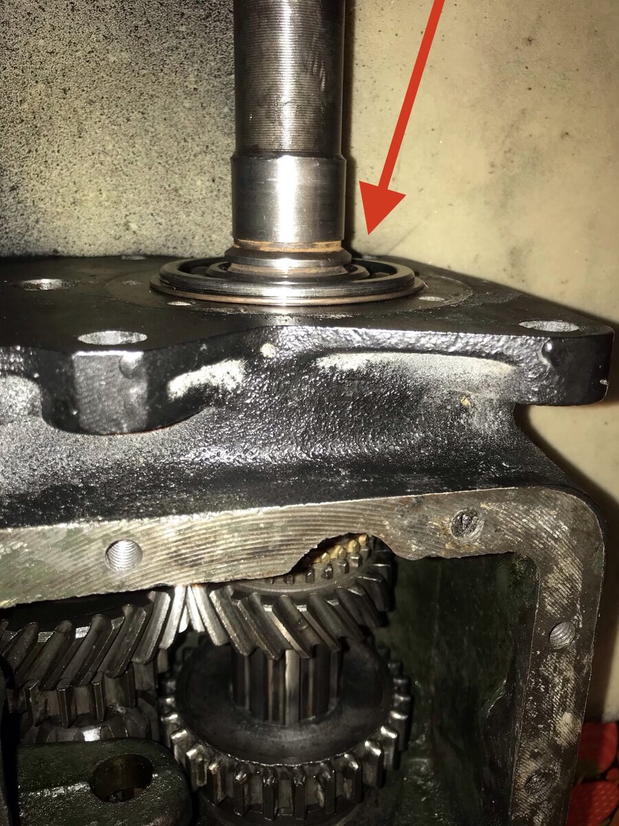

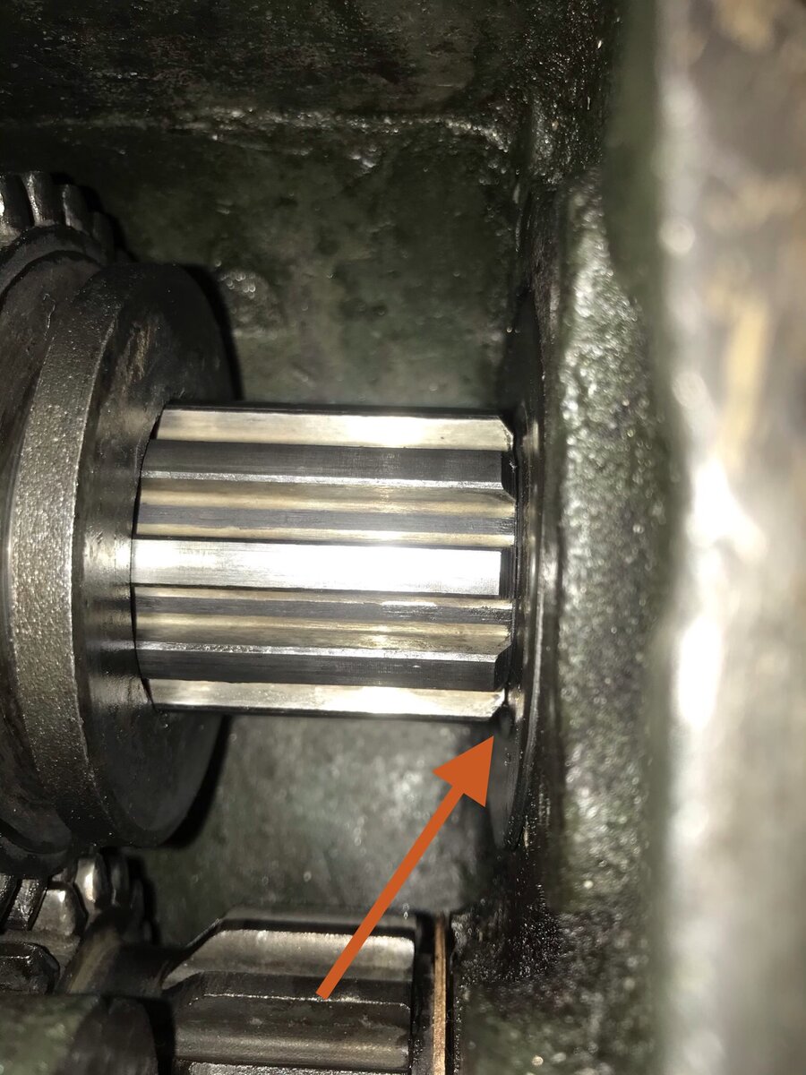

Вот какая проблема образовалась:

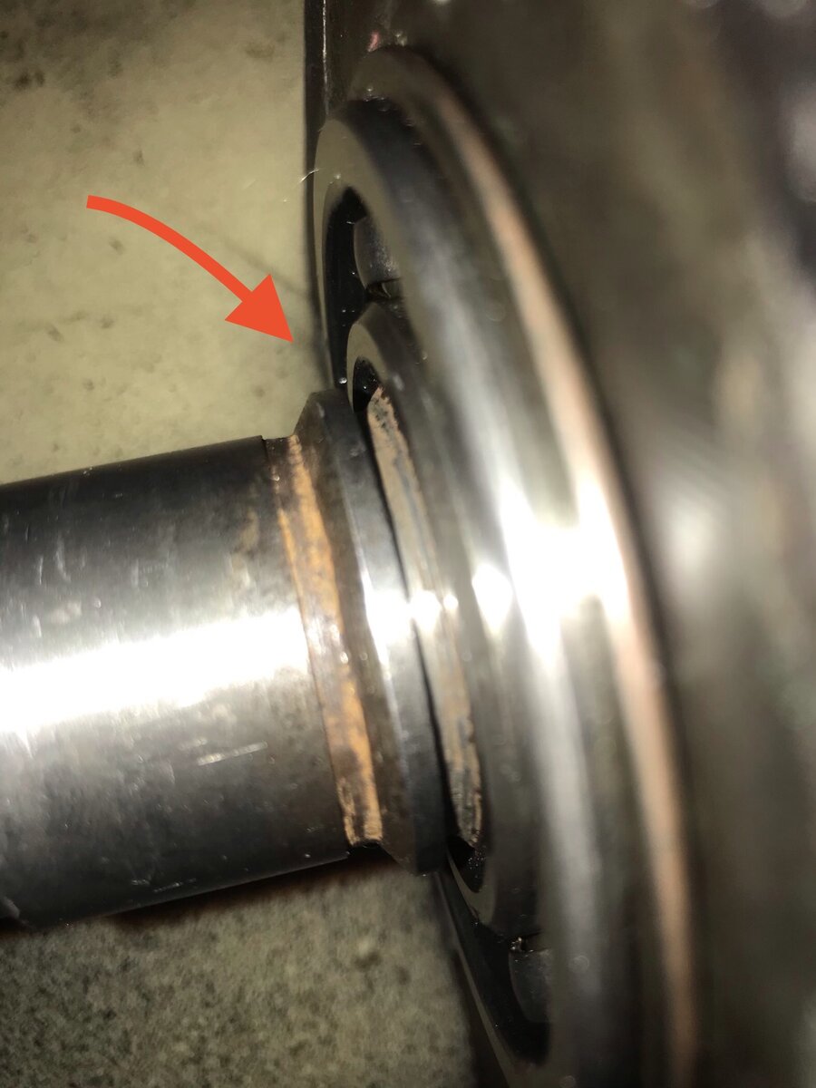

вроде всё правильно собрал, а подшипник вторичного вала на садится до конца 1-2 мм. Его запрессовываю... вылазит подшипник первичного!!
люфтов нет, переключается отлично.
В чем может быть ошибка???
Может подшипник первичного не посадил на место,, как вам кажется?

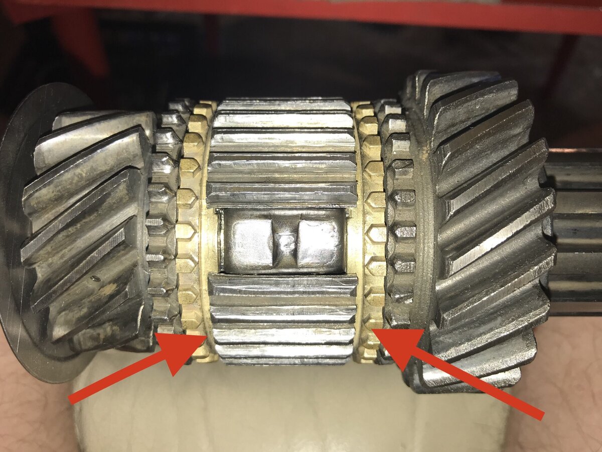

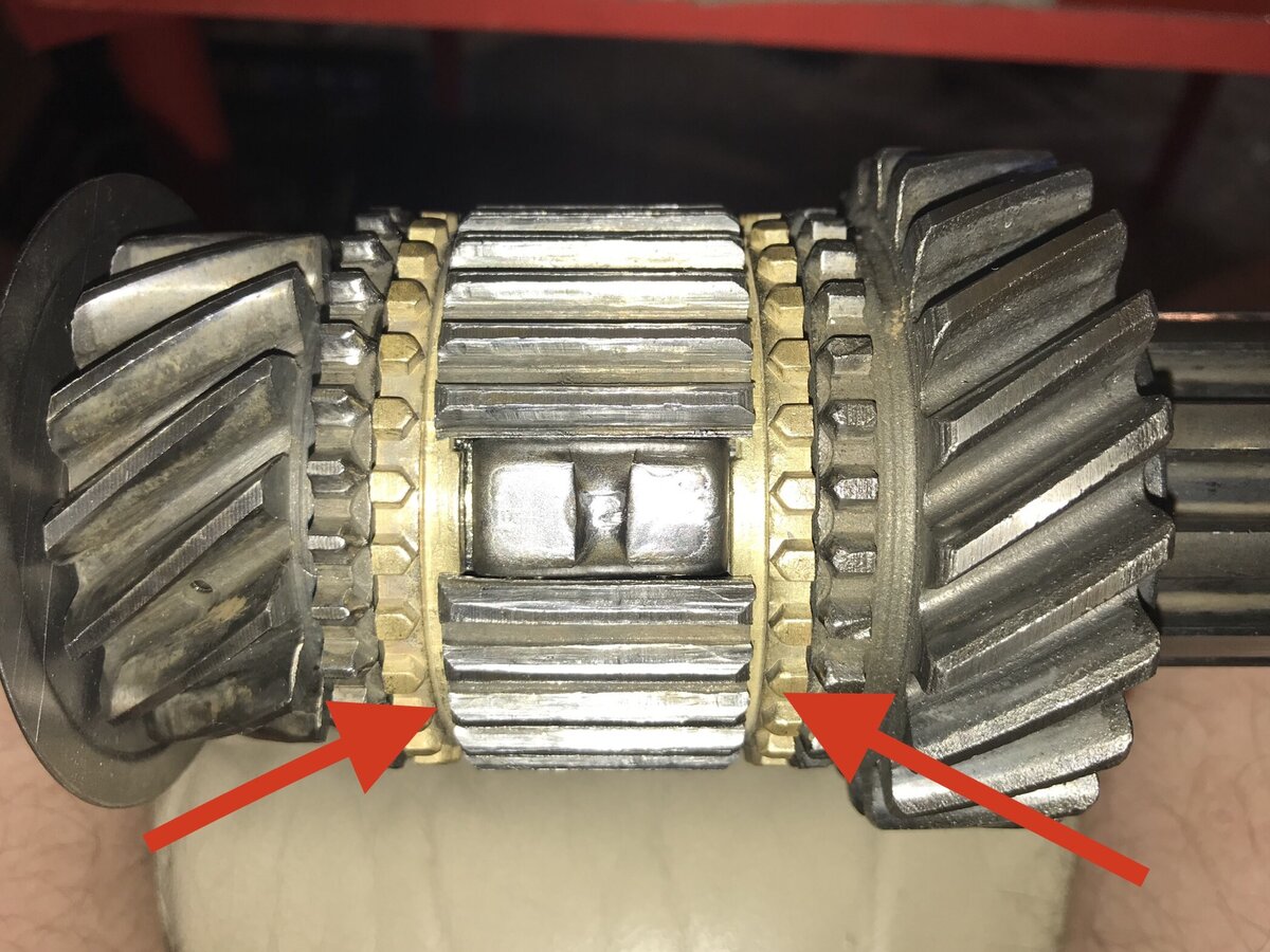

И как мне кажется большие зазоры в синхронизаторе (стрелками указал).
1 782
1 611
Поди ролик в первичном выпал, которых 14шт., носик вторичного опирается.
3 652
6 051
Разбирал и проверял эти ролики первым делом!!
какие ещё причины могут быть??
1-2 мм .... валы не менял. Поменяны синхронизаторы и подшипники!
1 782
1 611
Разницы в подшипниках скорее всего нету. Первичный правильно собран? Маслоотражатель(правильно установлен), подшипник (дошел до упора), стопорное кольцо? Блокирующие кольца имеют свободу? Давай фоток побольше.
