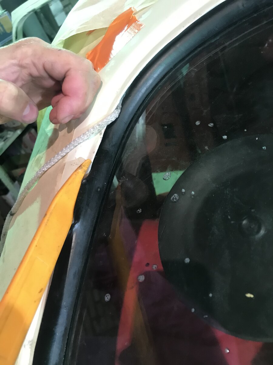

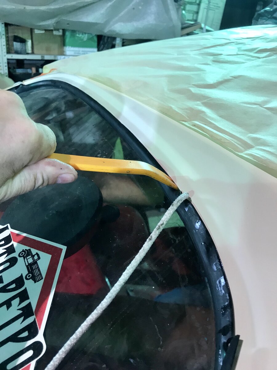

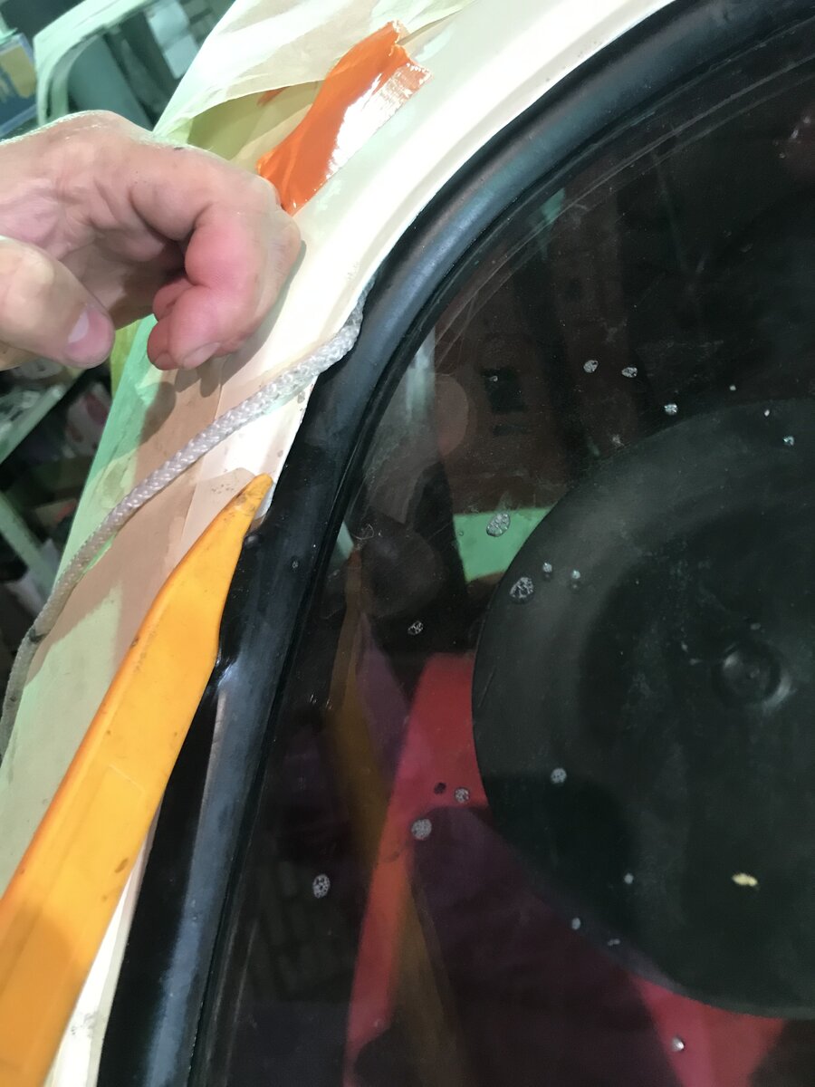

вы будете смеяться, но я в одиночку не всегда пользуюсь веревками. изнутри подпорка, благо полка дозволяет, и плоскими широкими отвертками с закругленным жалом спокойно, медленно но верно все заправляю на кромку. потом изнутри обстучать кулаком, просадить резинку по периметру, все.
да, и резинку смазываю чуток расстопом.

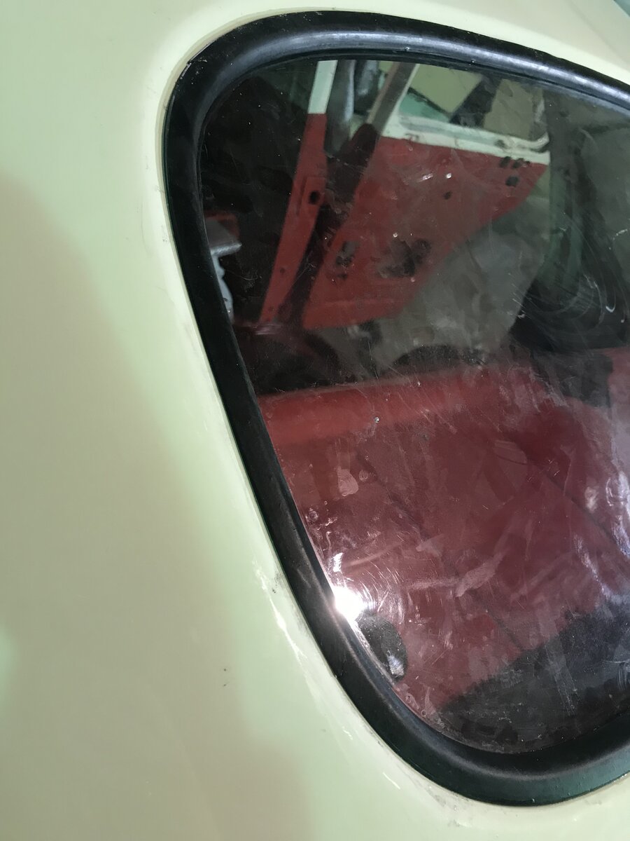

Может и сильно прижали . Прижимать нужно чуть чуть . Но если резинка от УАЗа современная то может и она дерьмовая . Я купил , начали ставить и тоже рвётся и всё . 2 шт испортили . Потом пошёл и купил другую в другом магазине . Она дороже и на вид прямо видно что качественнее . Более чёрная , более угловатая и не такая мягкая . Её поставили отлично . И на перед и на зад . Всё встало супер и ничего не порвалось
Спасибо всем за Советы!!
Резинки покупал в ретромагазине новодел под оригинал. Вот и обидно.... УАЗовскую как я помню нужно подрезать и подгонять. Похоже моя новодельная испорчена безвозвратно.
У меня «руки крюки» !
Буду ещё пробовать.

не расстраивайся про новодел, ставь уазовский, просто по длине отрежешь и склеишь срез секундным клеем

Я всегда прикидываю длину на стекле с лёгким натягом, потом склейка на воздухе, после набора прочности шва можно ставить. При склейке на месте может не совпадать профиль, перекос, щель для воды.
Победит
23.06.2011
1 990
2 190
60
Москва, СВАО
Жень, а шов в низу или сверху при установке?
13 420
5 879
Вверху надежнее, снизу эстетичнее)))

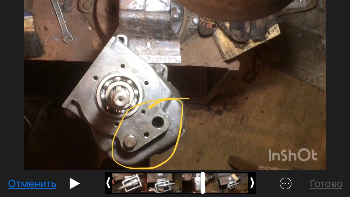

проверяй зазор в осях шестерен и корпусе
если свободно заходят - то течь масла обеспечина
Диагностика показала:
- свободный ход вторичного вала 1,3 мм!
-подшипники шариковые первичного и вторичного вала тоже сильно изношены - наружние обоймы болтаются .
Заказал все подшипники «по кругу», шайбы и кольца синхронизатора 2/3.

а оси в корпусе?
9 210
9 816
вот в этом месте должно быть плотно!
то что подшипники болтаются - они будут болтаться
главное выработка на этих осях ... ее быть не должно
упорные шайбы все проверь, это тоже больное место
в общем )
посмотри вначале видосы по сборке коробок
реально помогают )

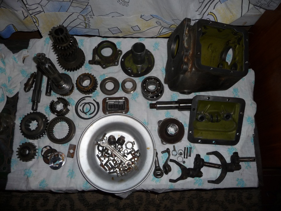

С коробкой все просто.
Надо разобрать все до вот такого состояния:
Потом взять микрометр\нутромер, штангенциркуль и набор щупов и измерить все диаметры\толщины и зазоры.
Потом все негодные детали по результатам измерений выбраковываются, вместо них покупаются новые и все это собирается.
Все контролируемые параметры есть в книжке "Технология текущего ремонта автомобиля ГАЗ-69", Москва 1974. Книжку я автору темы скидывал. Все там есть, только сборка коробки там описано неверно, по той технологии коробку собрать невозможно.

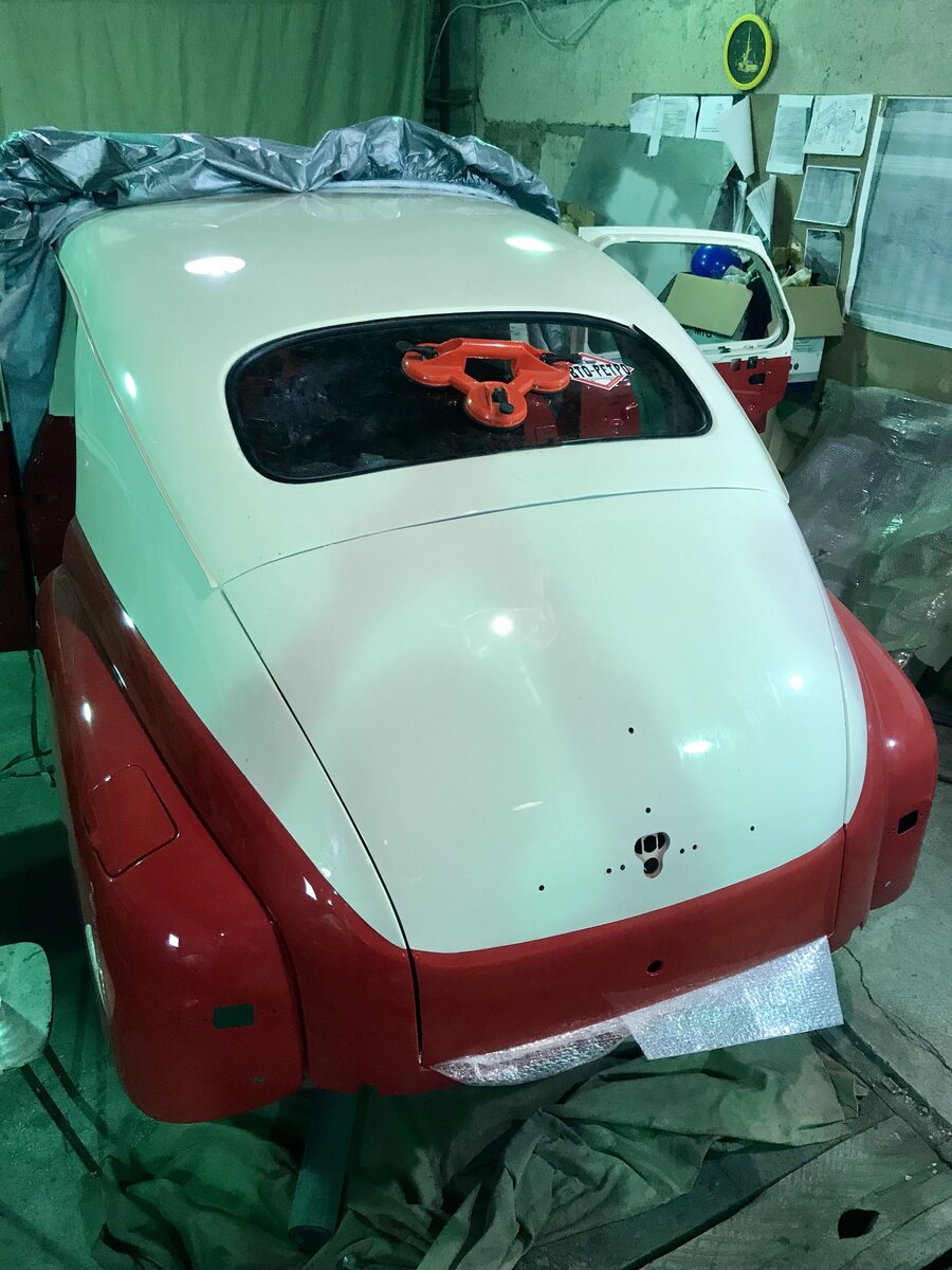

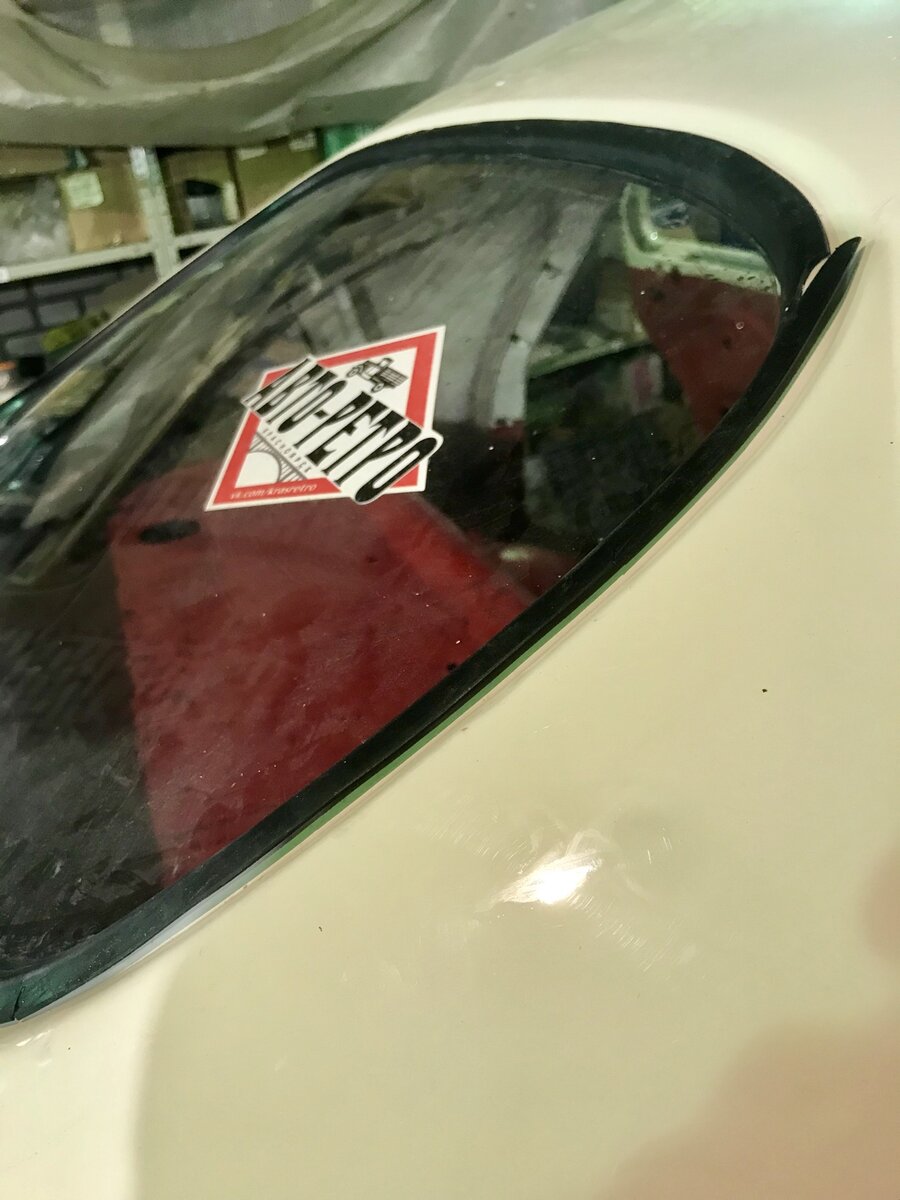

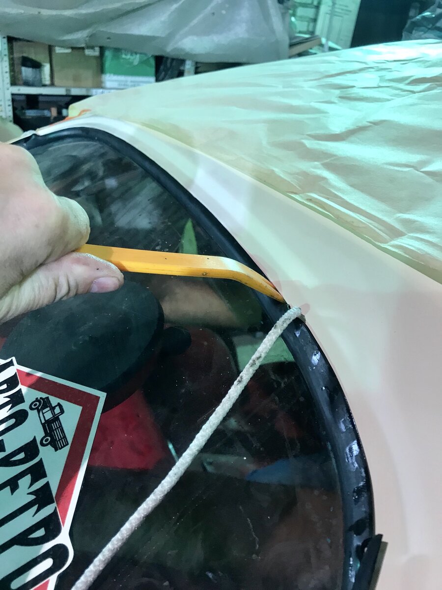

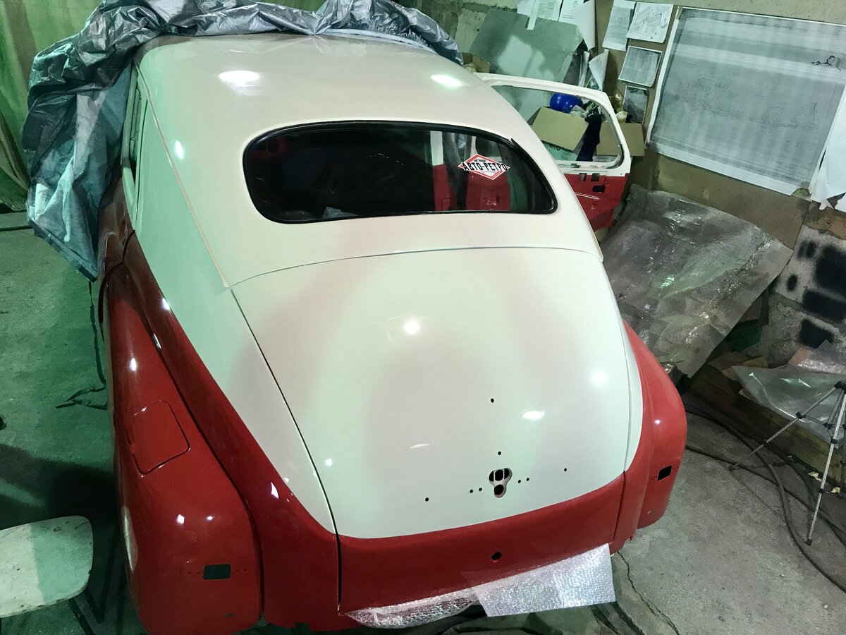

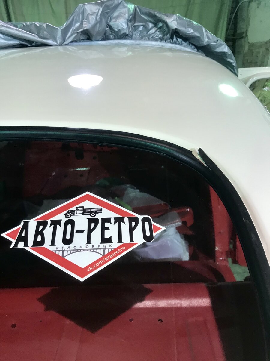

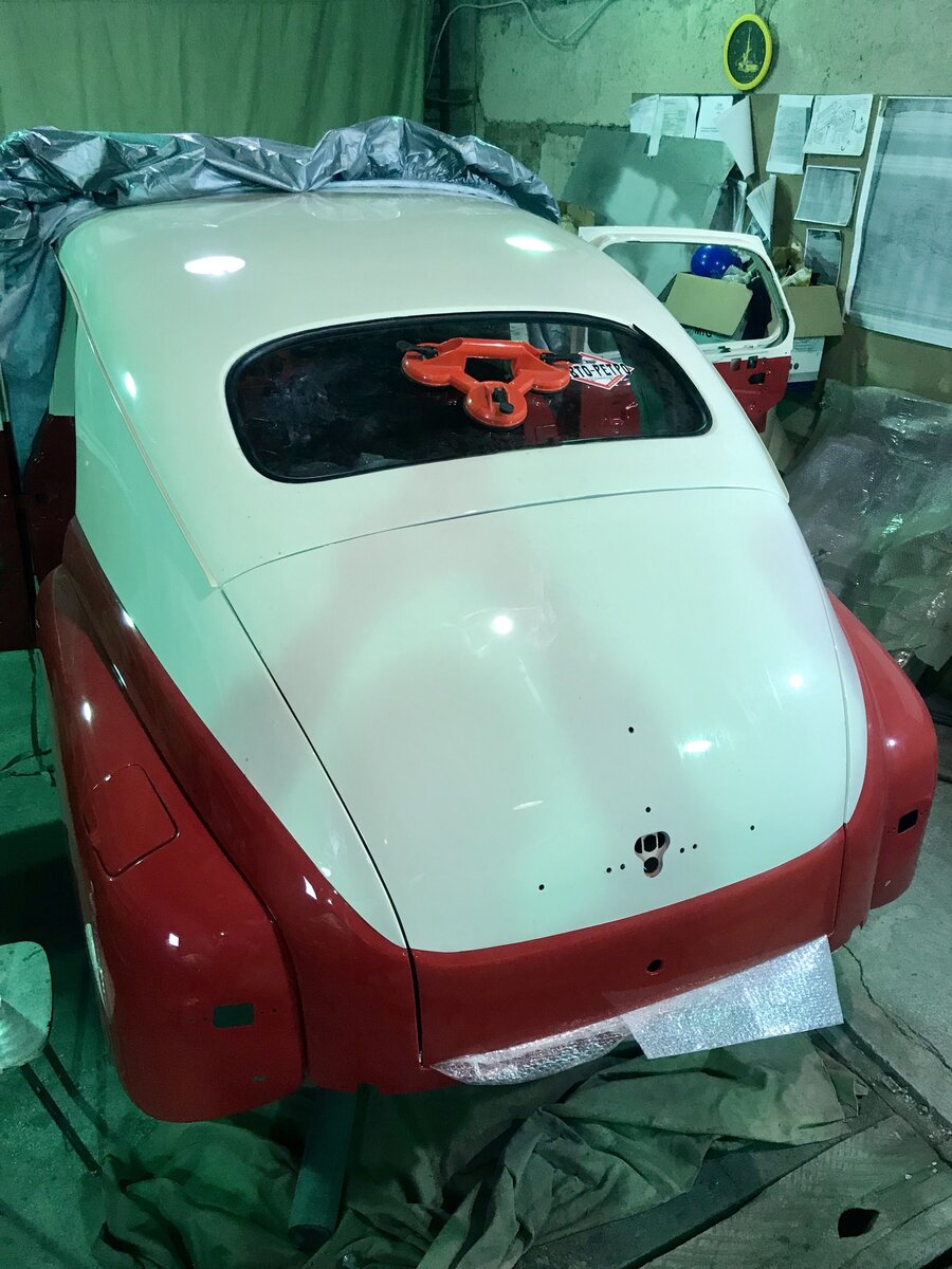

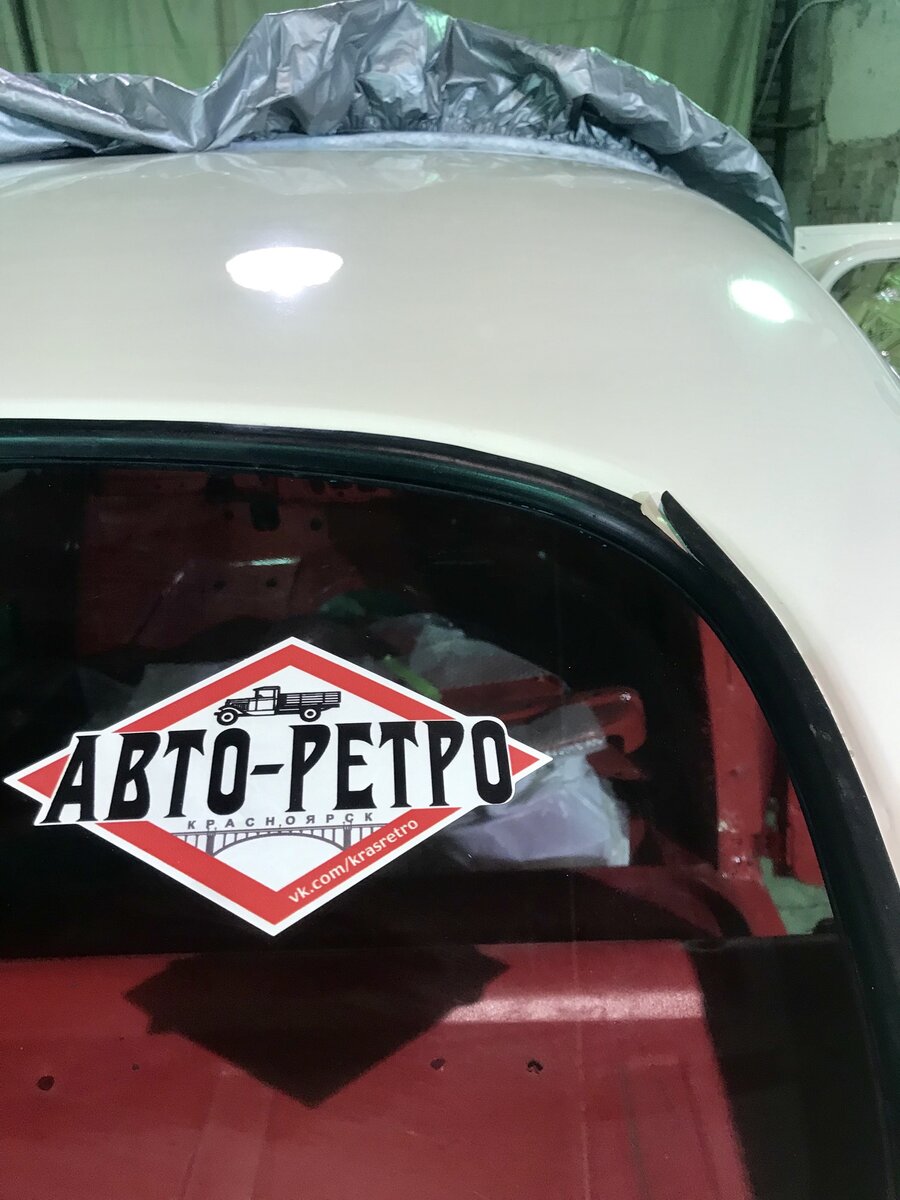

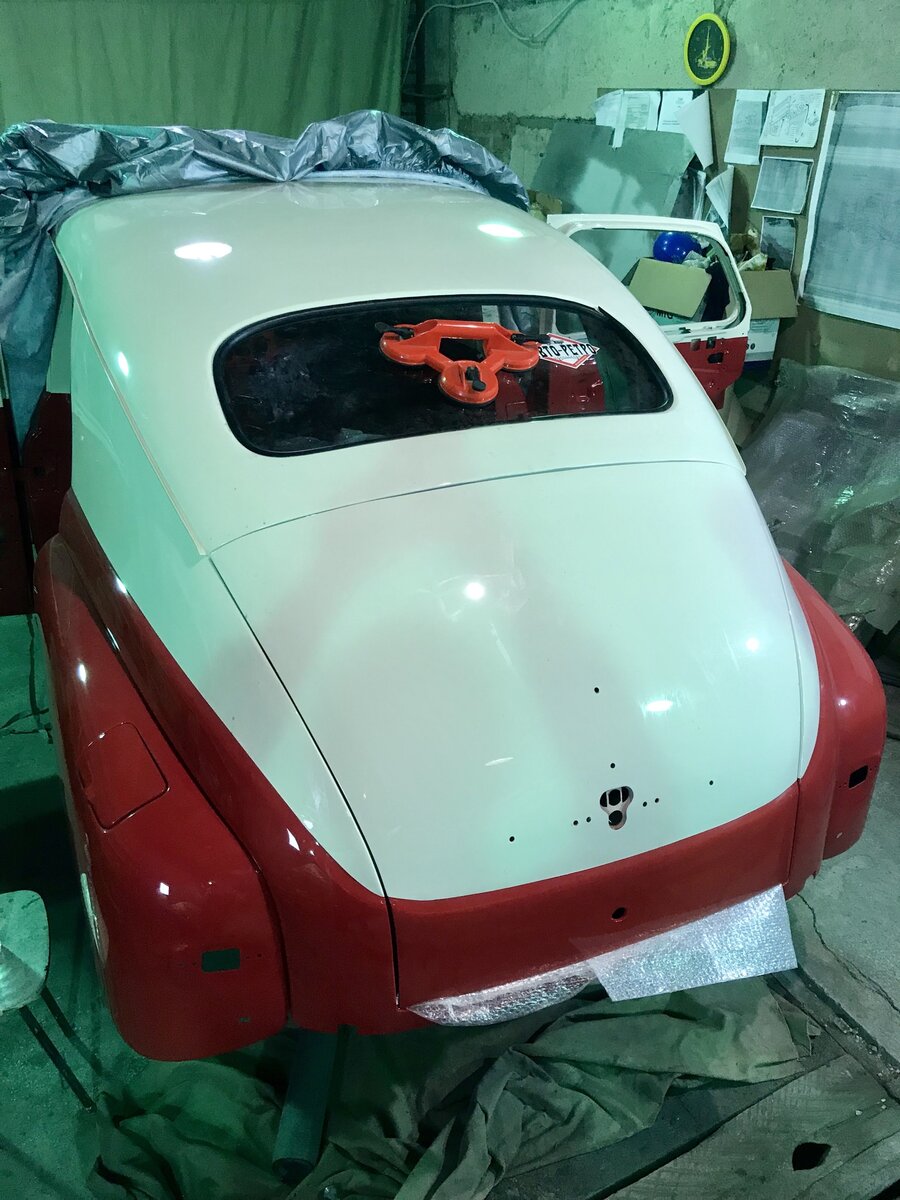

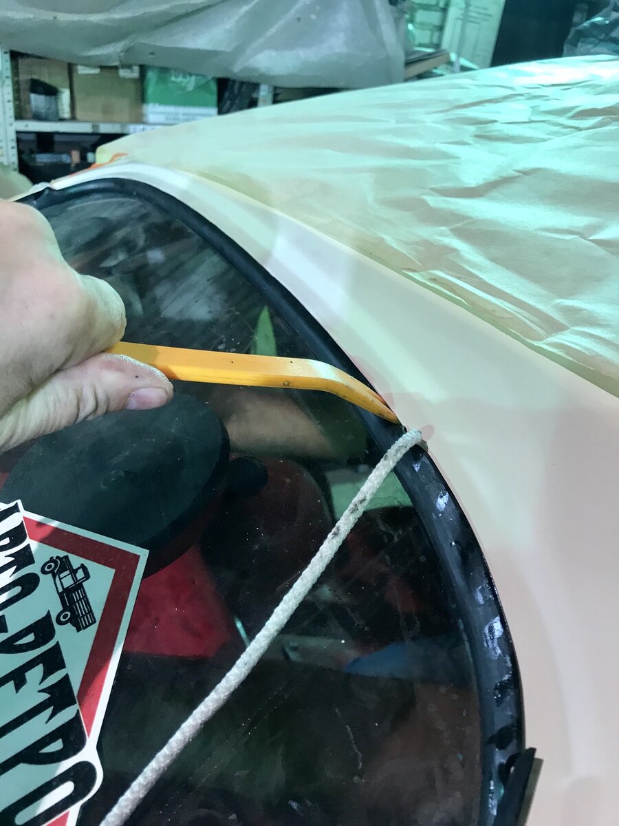

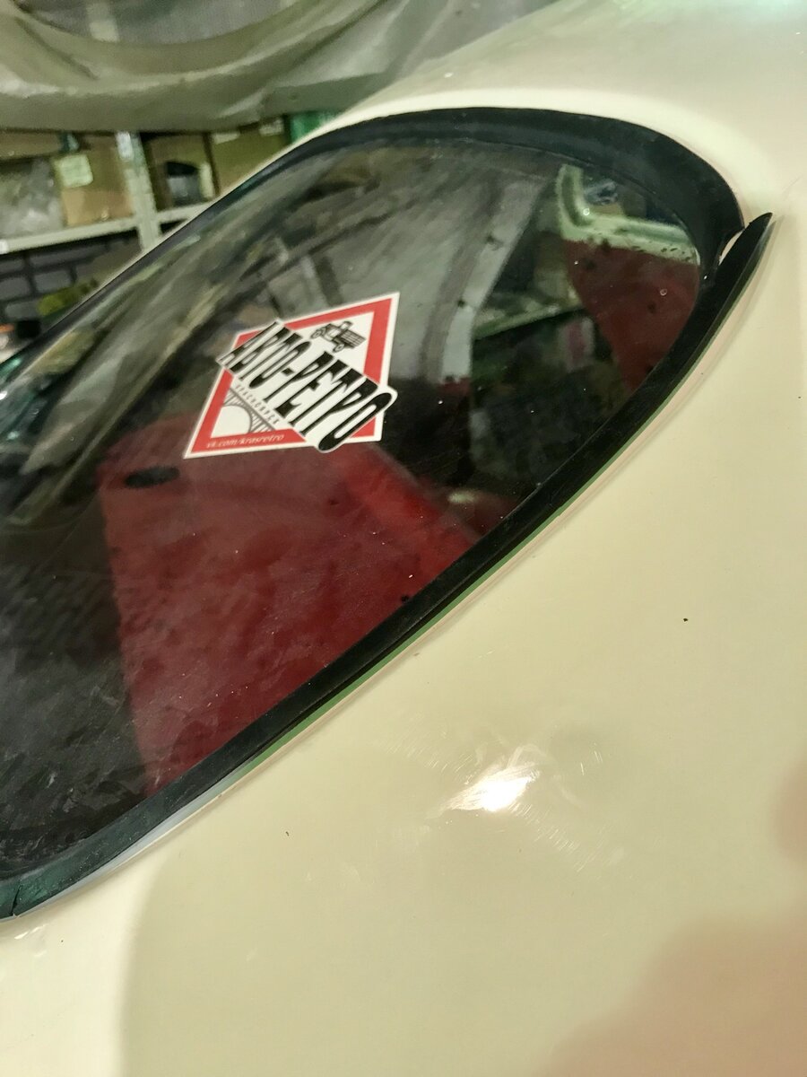

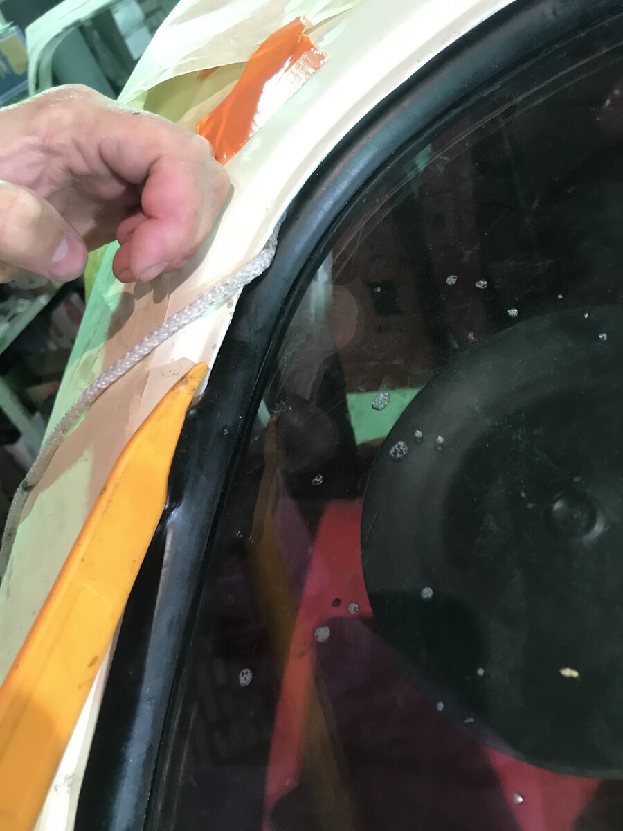

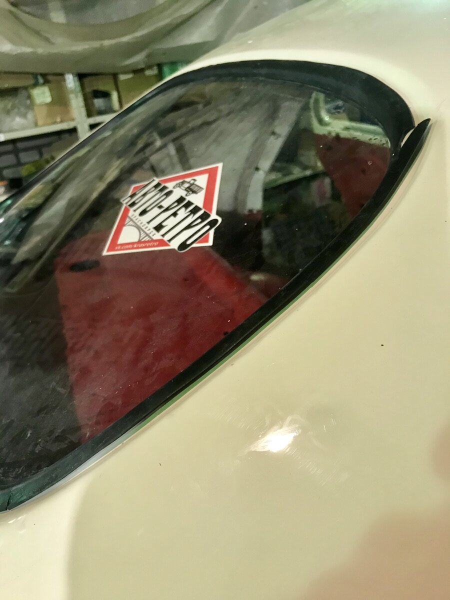

Утром перед работой в качестве зарядки :) за 30 мин вставили заднее стекло!
Ваши советы + шнур 6 мм смоченный в фейри, пластиковые монтажки, присоска для переноса стекла.
И само встало на место :)
3 652
6 051

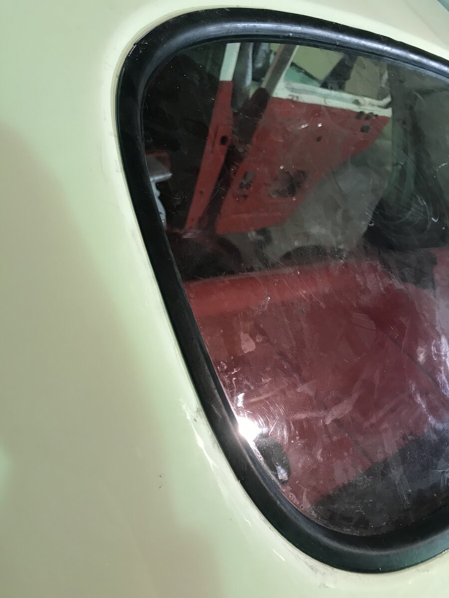

Теперь осталось вот эту «беду» вылечить от криворукости моих рук. Думаю склеить на клей для резины и посадить на герметик для вклейки авто стёкол.
Пойдёт?

13 420
5 879
Опять же секундный клей. Но вопрос в очистке склеиваемых поверхностей. Потом герметик не вопрос нанести

9 210
9 816
возьми клей для стекол черный
он и эластичный и крепкий
