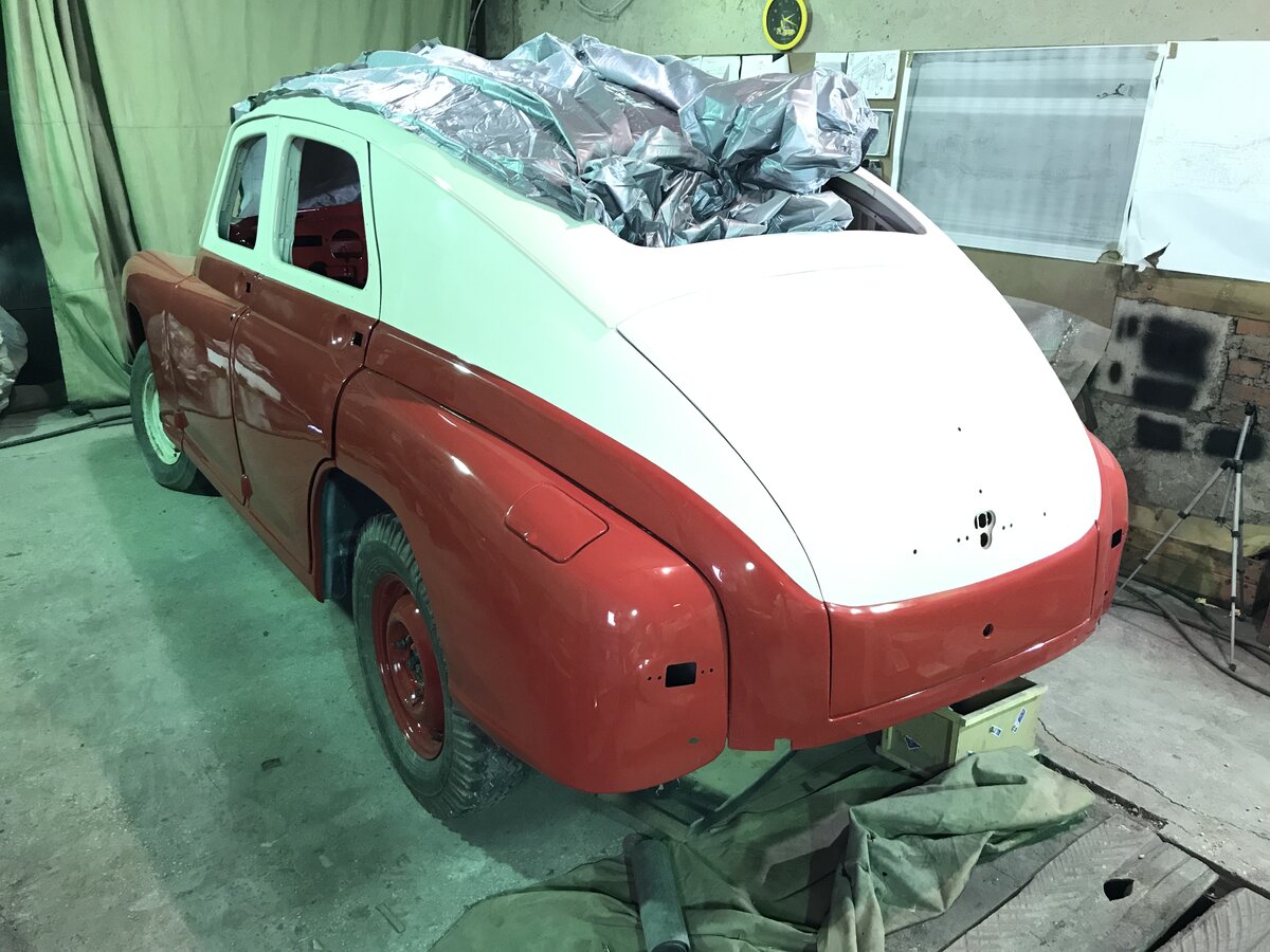

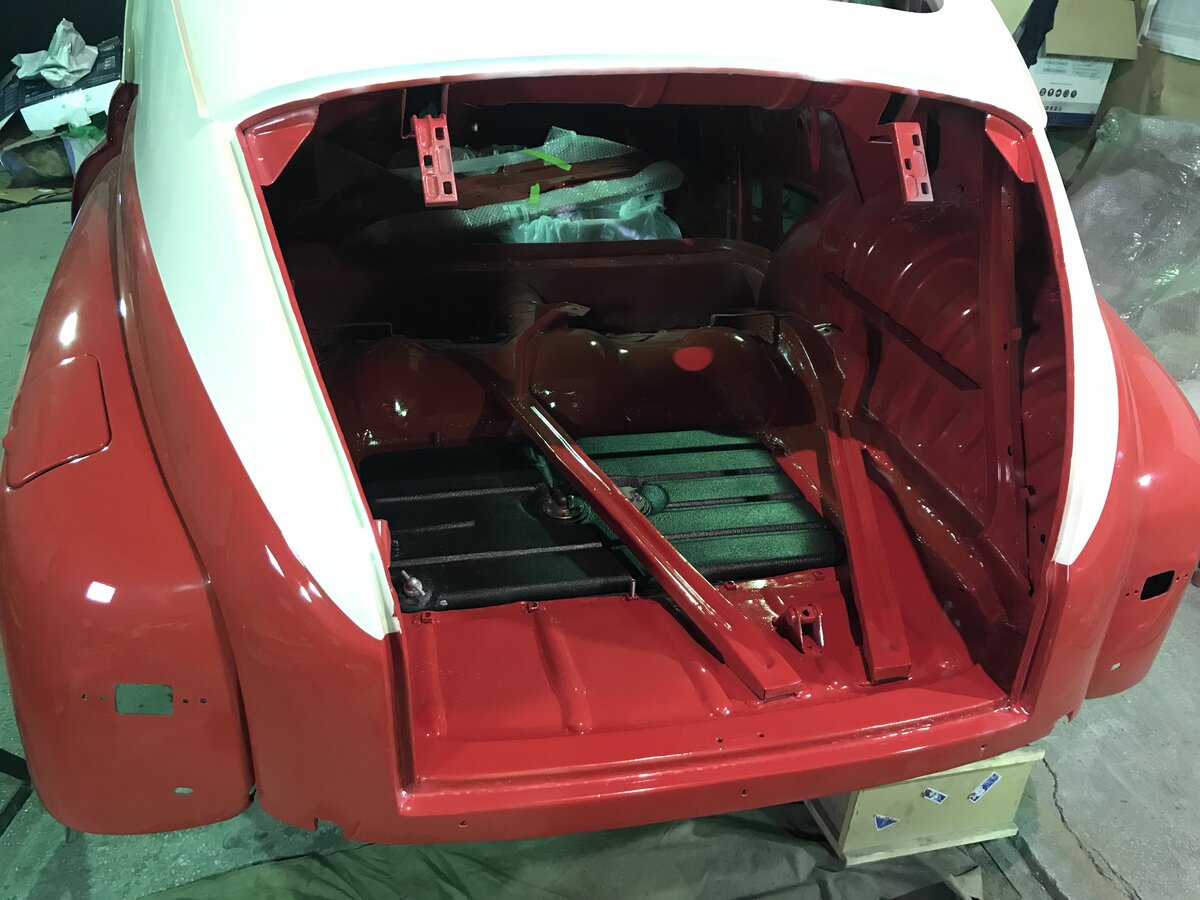

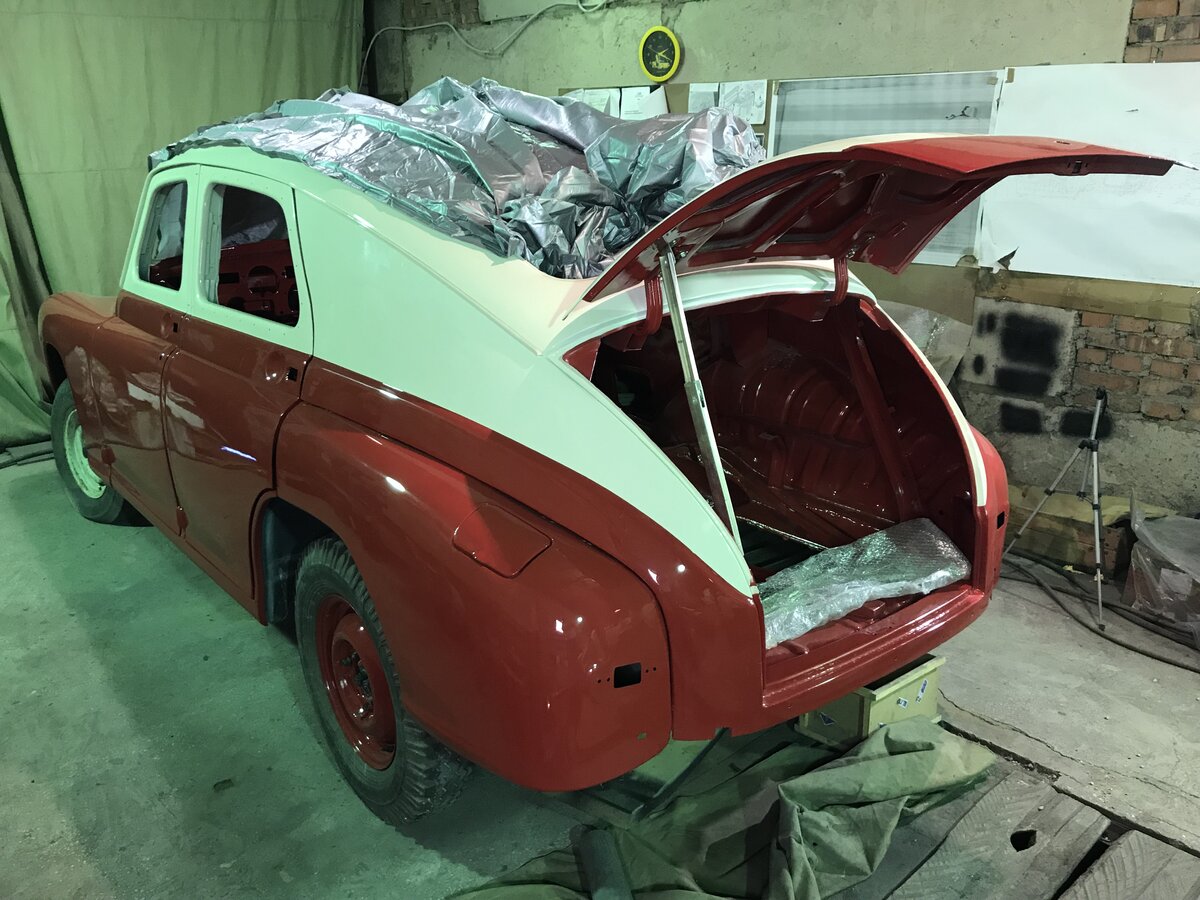

Ну что....с БОГОМ!!
Начинаю сборку ПОБЕДЫ.
Установил крышку чемодана и его стойку. Резиночки по бокам.
Бензобак и горловина заняли своё место

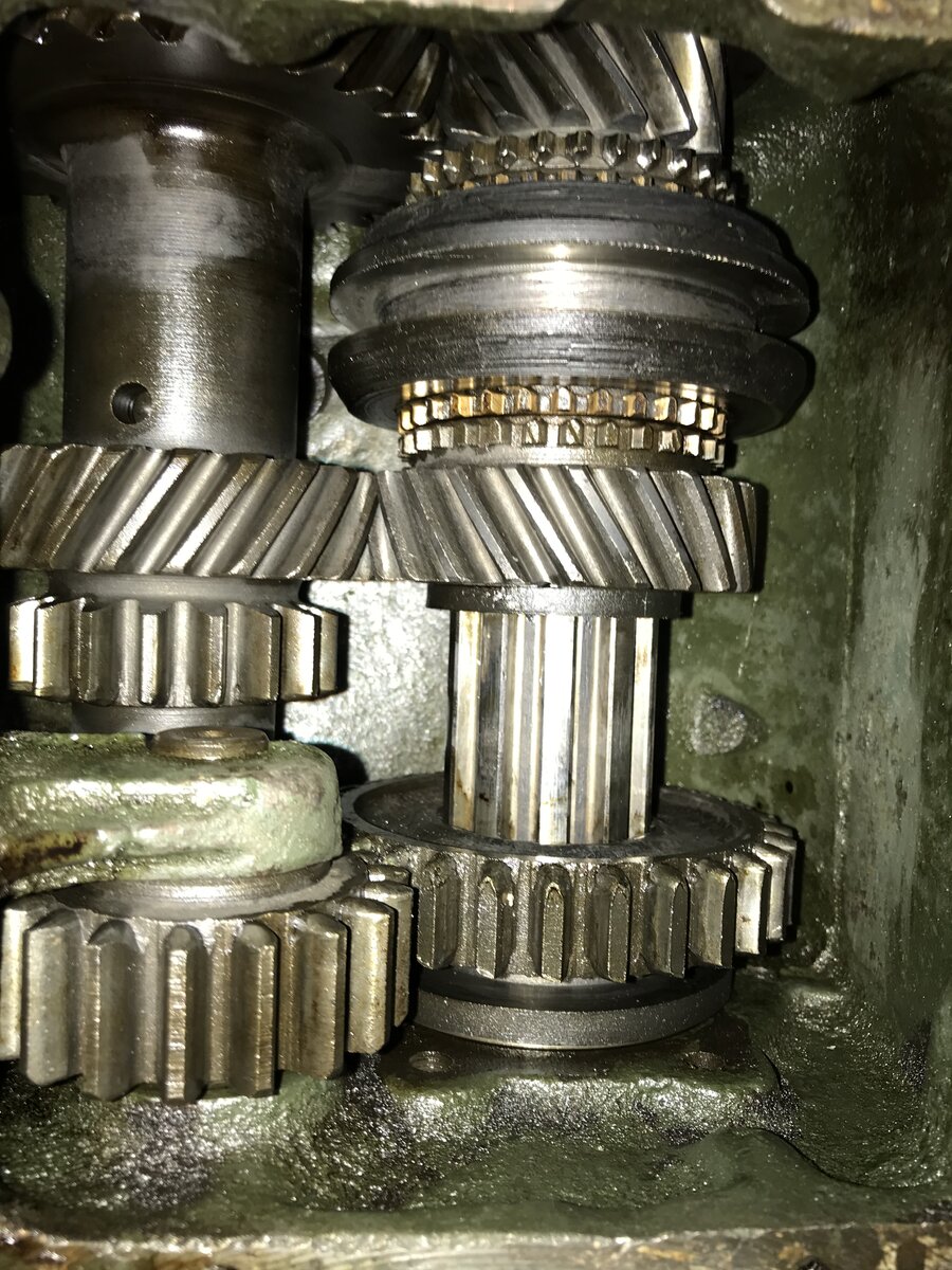

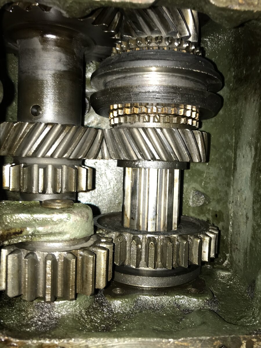

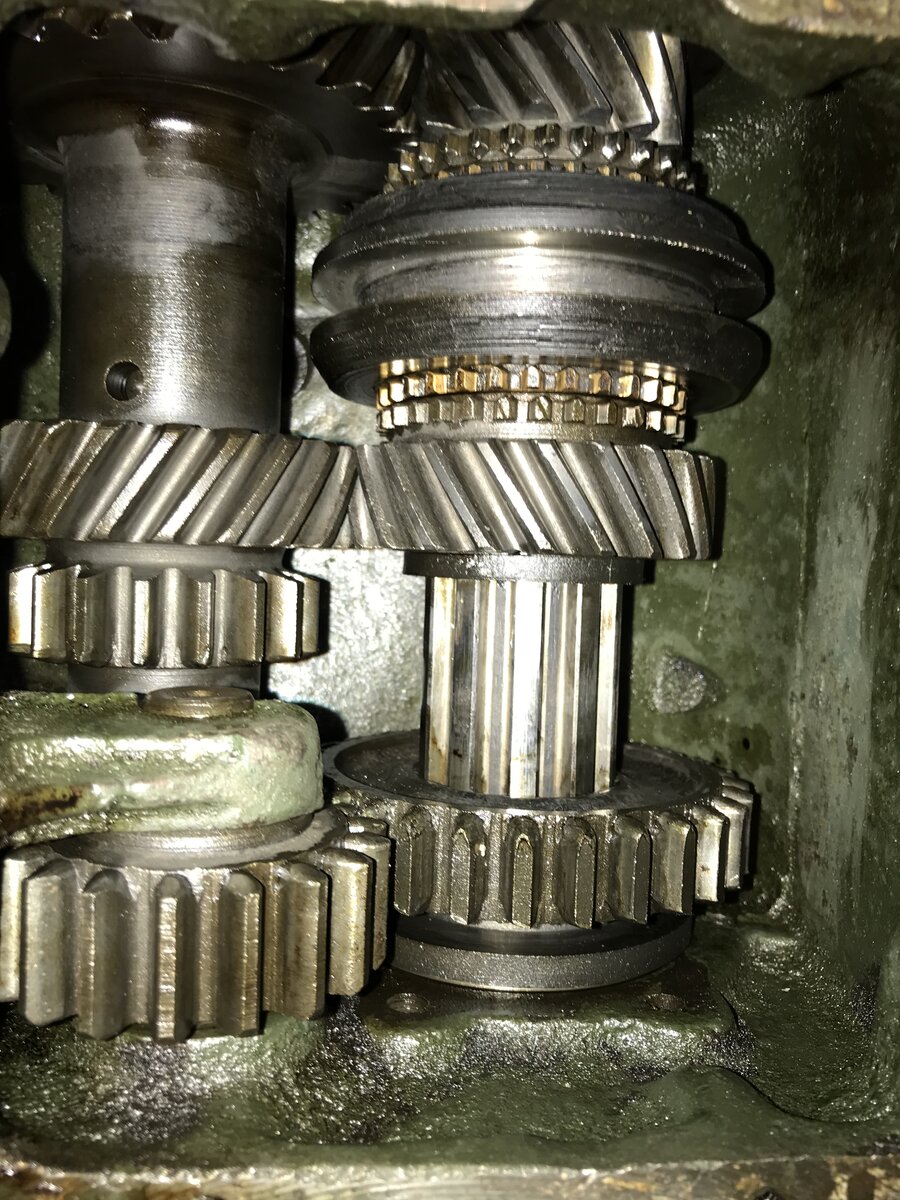

Вскрыл и промыл КПП. Ничего криминального не увидел. Стружки металлический нет, зубья все целые... .
Закрывать и устанавливать??

На первичном валу за синхронизатором маленькие зубчики с большим износом или єто фотография такая? Недавно перебирал коробку, так там их спилило под ноль.
Если подшипники норм и сидят хорошо в корпусе, осевые разбеги валов норм то запаковывай и в путь.
9 228
9 924
проверяй зазор в осях шестерен и корпусе
если свободно заходят - то течь масла обеспечина
3 652
6 051
Можно плиз описать поточнее где и как измерить??

Тёмное торпедо и внутрянки крышки чемодана канешн этт штото)))
Темная торпеда моя дизайнерская хотелка- чтобы бежевый пластик выделялся на её фоне.... а на фоне бежевого пластика приборы!! Которые мне SMV делает :)
А багажник внутри бардовый весь , вот и крышка внутри бардовая....

9 228
9 924
в корпусе коробки (сзади) есть 2 отверстия
через них вставляются оси валов, на которых шестерни крутяться, ну вот они должны плотно входить в эти отверстия
ещё подшипники проверь ) они обычно на осях канавки вырабатывают
дефектовка через крышку - не айс )

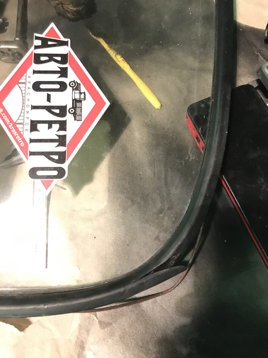

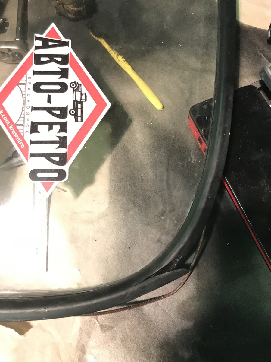

Стекло подготовил, резинку натянул. А вот вставить напарника не было :(
Одному не реально ;(
Это в первый раз нереально))) а так очень даже, только что проделал на Санитарка этот путь)))

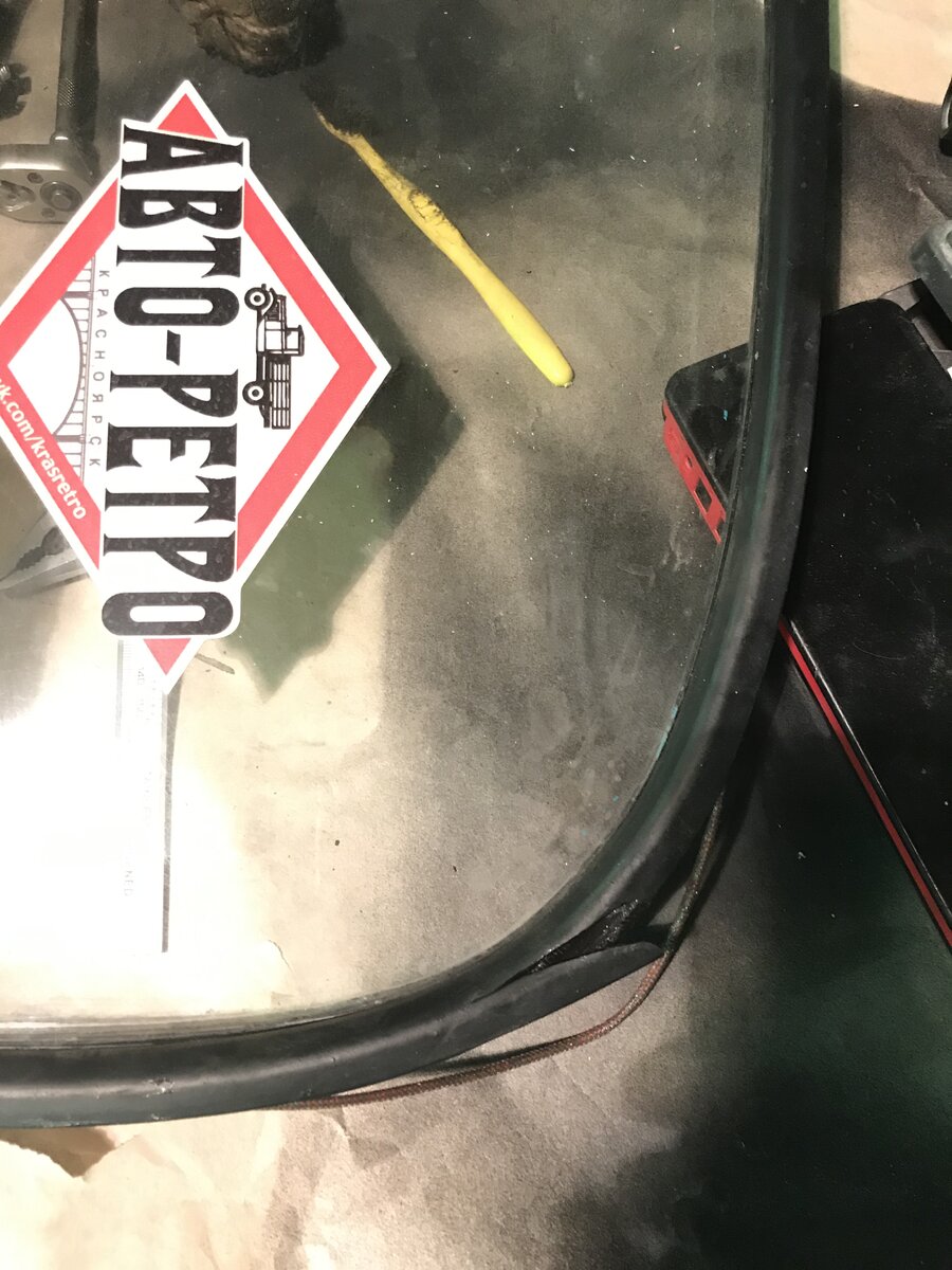

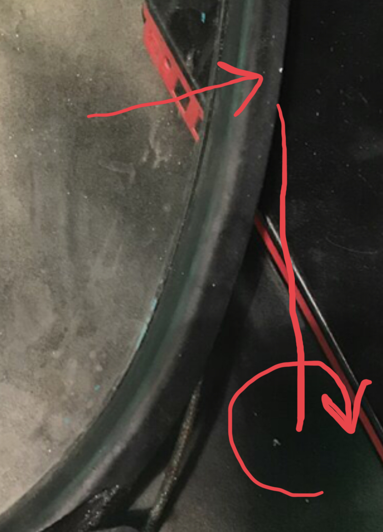

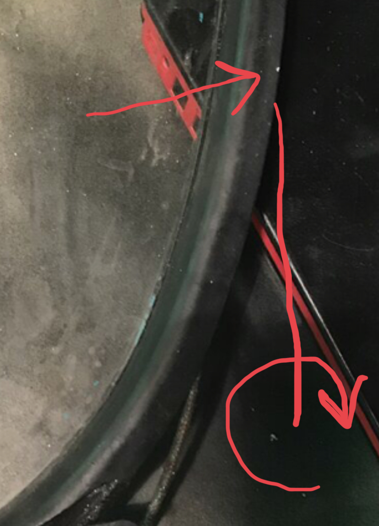

Расстройство!! После работы пробовали вставить заднее стекло... вставили 50 процентов и.... шнур стал резать окаёмка;( резинки.
Шнур 3 мм мягкий .... смазал мылом .... потом маслом.... не помогает- режет.
Что делаю не так??
4 413
6 646
Наверное зря взял старую тканевую проводку. И сильно прижимал стекло к проему.
Свое ставил современным проводом с виниловой изоляцией.
Шнур тянешь и вращаешь рукой, типа выправляешь бурт резинки, если начинает зажимать, лучше приотпустить стекло, заправил и потом из салона толкнешь его наружу, все станет на место.
В паз силикон герметик заправлял, скользит хорошо и потом герметично.

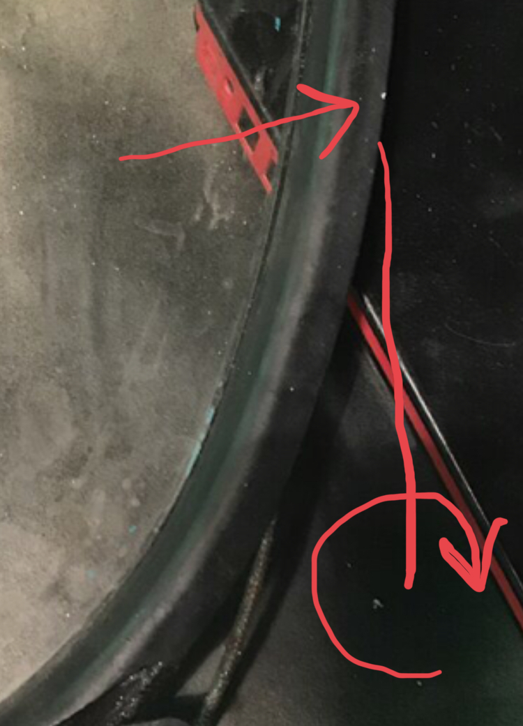

Как начинал операцию?
Мой вариант. Шнурки оставлял с нижнего левого угла, сначала низ заправил и немного право, затем немного лево, право, лево и верх закончил в правом углу. Операцию закончил нажимами на стекло с внутри салона, по периметру.
Нарисовал провод и вращение, а также немаловажно: проем, а именно кромку, особенно с салона, хорошо шлифони наждачкой, заусенец и остроты быть не должно. И еще, если мылить, то мылить поверхность резинки, чтоб она легко выплывала из под проема наружу.
Вроде все хитрости, удачи.
Спасибо! Это просто шнур, не кабель. Буду пробовать. Может сильно прижали.... и вращение не применяли :)
4 796
9 144
Может и сильно прижали . Прижимать нужно чуть чуть . Но если резинка от УАЗа современная то может и она дерьмовая . Я купил , начали ставить и тоже рвётся и всё . 2 шт испортили . Потом пошёл и купил другую в другом магазине . Она дороже и на вид прямо видно что качественнее . Более чёрная , более угловатая и не такая мягкая . Её поставили отлично . И на перед и на зад . Всё встало супер и ничего не порвалось
Реакции: БЕГИмот
1 842
1 709
Веревку бельевую бери, мм 6-8 , укладываешь плотно в паз, веревка смыкается внизу, по середине, низ устанавливаешь в проём, поправляешь, осаживаешь, вытигиваешь верёвку и пальчиками осаживаешь резинку, поджимаешь снаружи вниз и снова вытягиваешь симметрично и поправляя "губу" уплотнителя.

подтверждаю, веревка рулит. И пропитать силиконом её!
Реакции: БЕГИмот
4 258
9 257
Пропитать лучше мастикой Теросон,типа пластилина.
Остатки легко можно убрать спиртом или любым обезжиревателем.
Если в первый раз и опыта нет,то селиконом измажешь всю машину,оттирать сложно на свежой краске будет.
Плюс если вдруг будет повторная замена стекла,можно быстро поменять стекло,и мастика проблем не составит в отличие от селикона.
