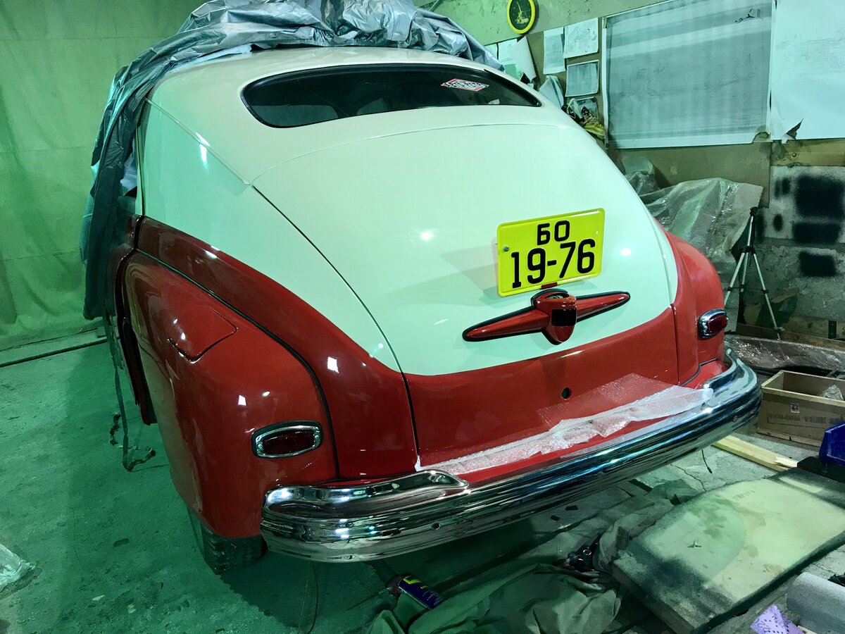

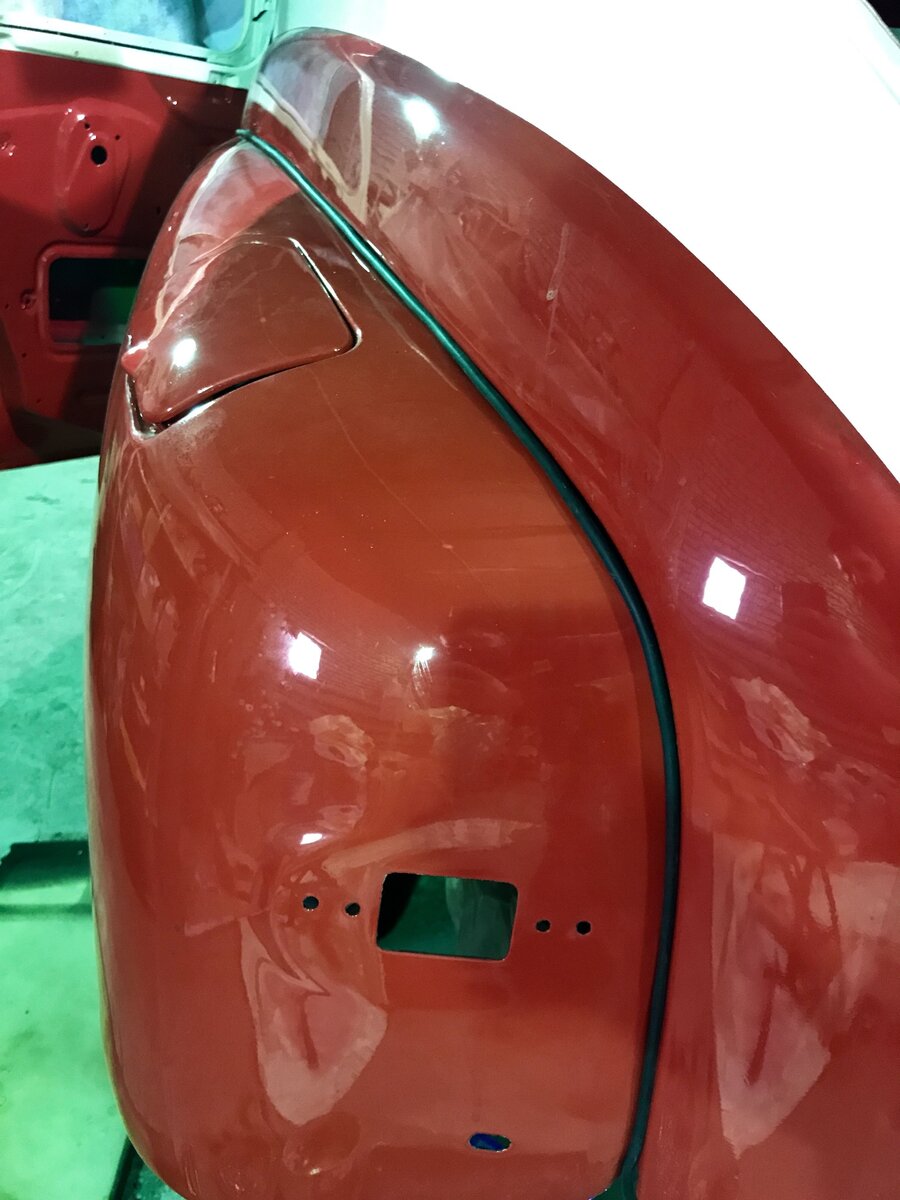

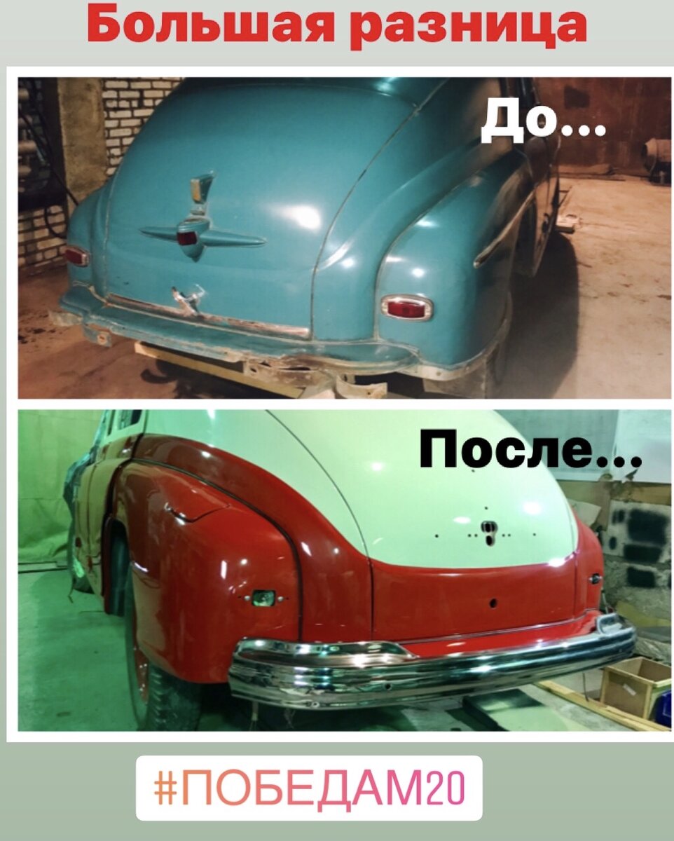

Теперь осталось вот эту «беду» вылечить от криворукости моих рук. Думаю склеить на клей для резины и посадить на герметик для вклейки авто стёкол.
Пойдёт?
Loctaite 406- ИМХО, самое лучшее для этой цели.
Реакции: БЕГИмот
1 995
1 897

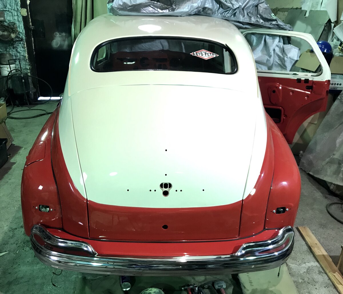

Немало удивлен тому, что шнур находится снаружи. Я вставлял стёкла на многих марках, ставил снаружи во внутрь, и не иначе.
Что на Победе ставится изнутри?
3 652
6 051
Да, стекла заводятся изнутри :)
И заднее и передние!

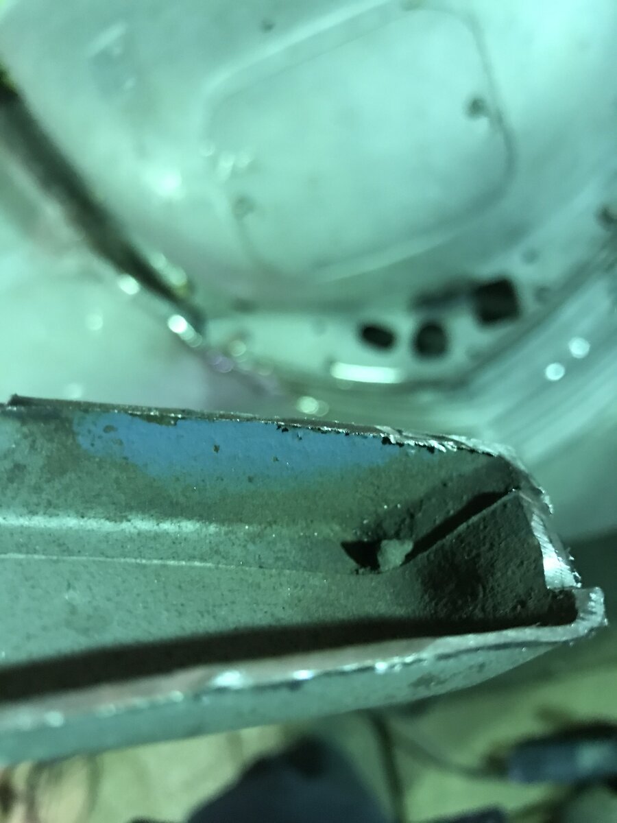

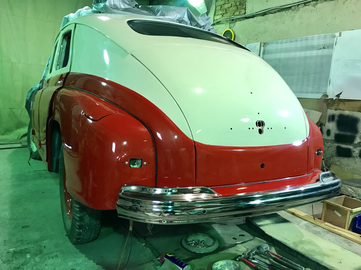

Олег поменяй резинку на новую.
Со временем этот кусок станет сильно видно,испортит весь вид.
Да. Чуть позже. У меня есть новое заднее стекло. Буду менять сразу и резинку сменю..
Я на старом тренировался.... а пострадала резинка!!

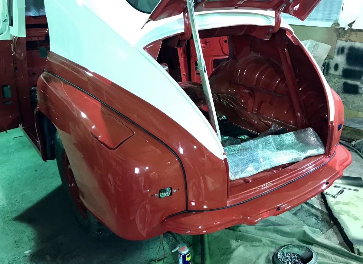

Стекло не мешает потолку

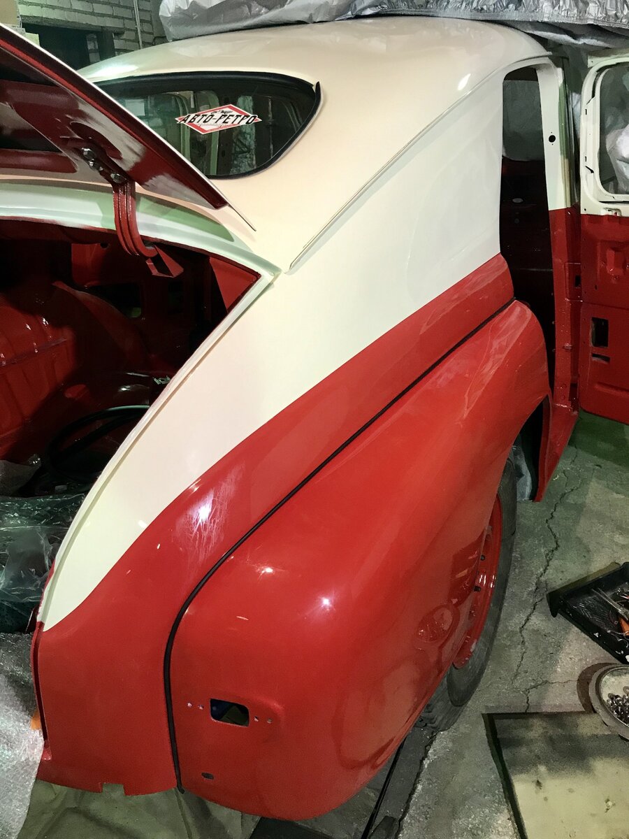

Но не в обиду тебе будет сказано , в родном колере мне лично нравится больше)))
3 652
6 051
Не, на то и форум
Это на фотографии он так бодро выглядит. Реально - убого и страшно.
Это не родной цвет. 3 раза кузов перекрашивался.... во многих местах кисточкой.
Я не имею в виду старое фото. Просто, любой оригинальный серо зеленоголубой цвет
3 652
6 051
Вот оригинальный :) откопал в скрытых полостях. Заклеил и оставил .... вдруг моча в голову стукнет.

На вкус и цвет товарищей нет. По мне так я обожаю двухцветки. Они радуют больше и глаз и душу.

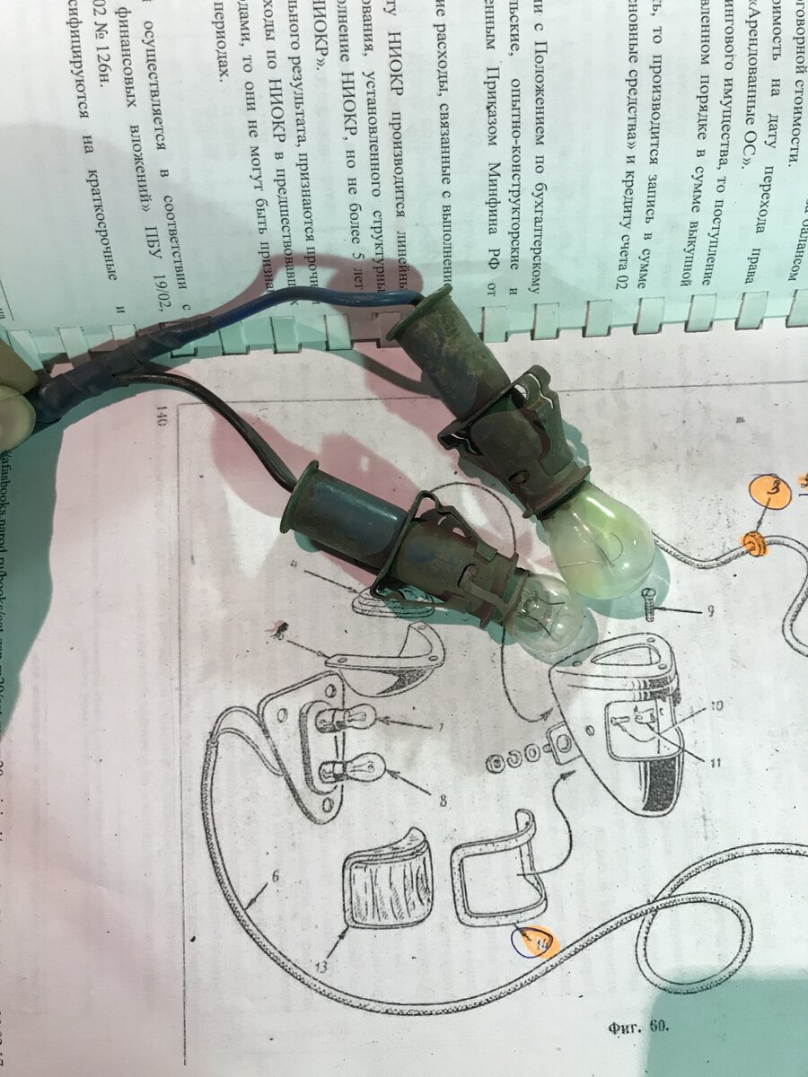

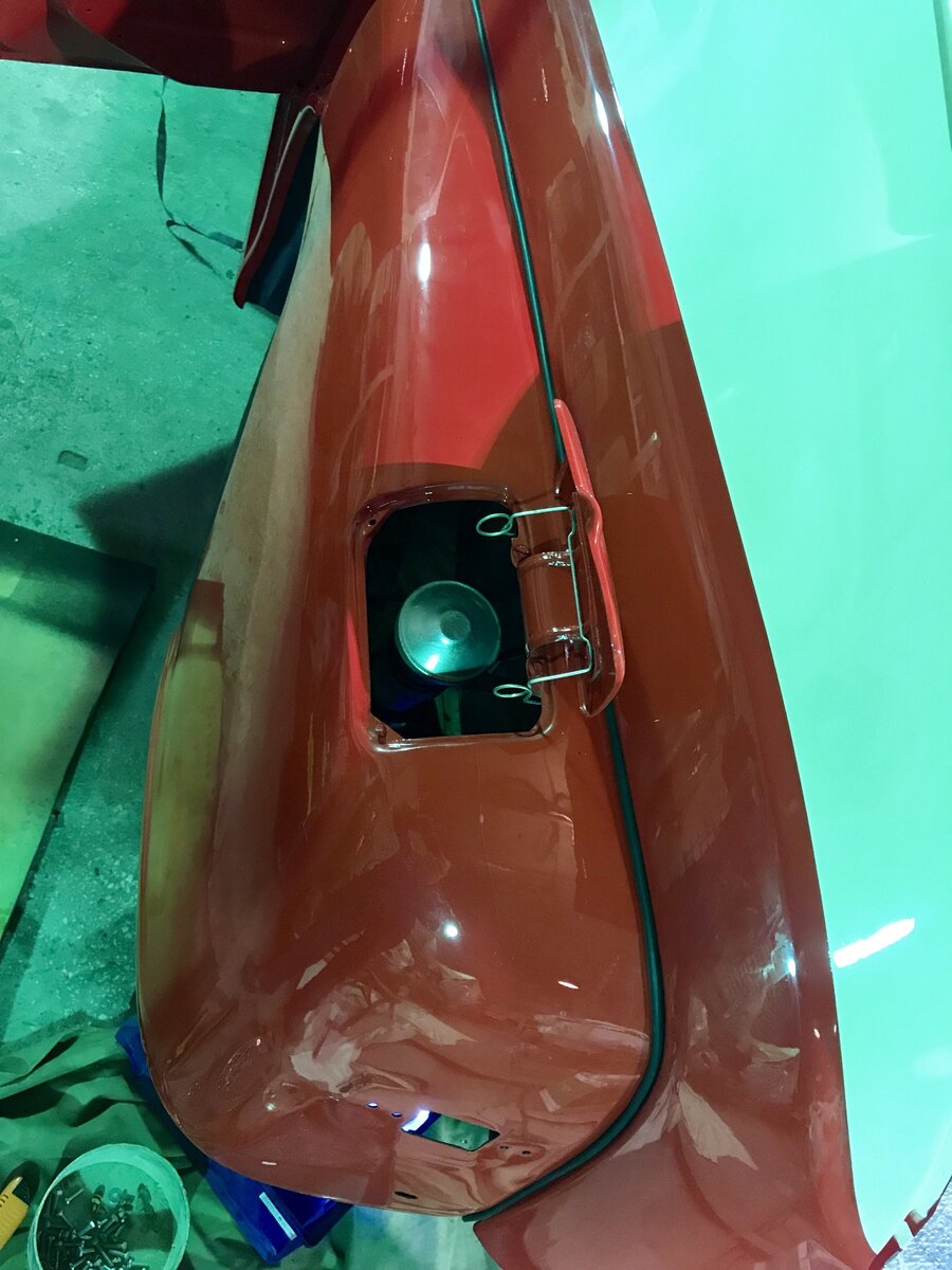

Ну как тут можно не сопеть как ёжик от удовольствия, занимаясь сборкой??
Очень занятная вещь установить прокладку в стекло птички :) и закрепить стекло скобами... ночью точно приснится ;)

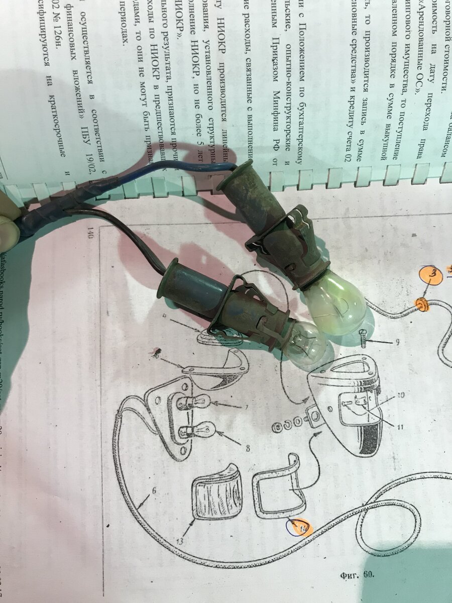

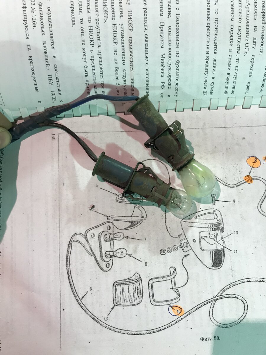

На фото стёкла подсветки вроде нет?
3 652
6 051
Да ;( - не могу найти панельку с цоколями для ламп... .. буду ещё снимать.
Не то искал :) оказывается у меня не как на картинке, а два цоколя отдельно. Нашёл.
И не было под рукой подходящего мечика резьбу прогнать под винты крепления.
