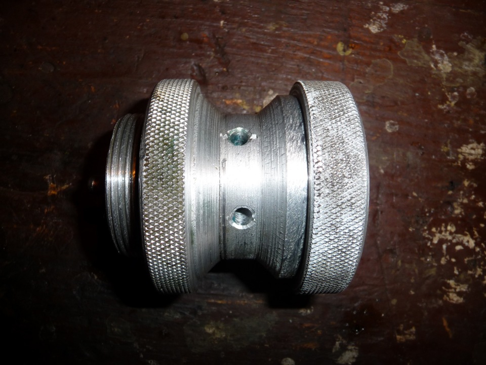

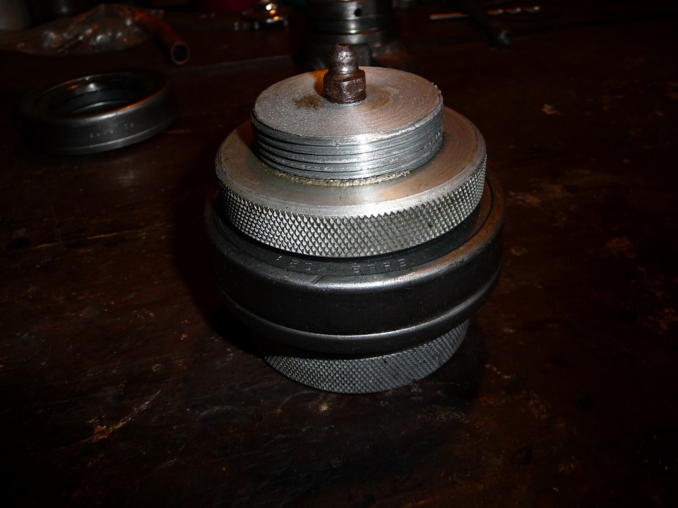

А выжимной подшипник лучше варить в ЛИТОЛ или ЦИАТИМ масле , чтобы масло везде в подшипник проникло-затекло?? :)
Нагрей литол 70-80% + нигрол 20-30% по объему,смешай,
затем минут 30 "вари" пошипник,
самое лучшее для этой процедуры, электроплитка,старый утюг или утюг для сварки пластиковых труб.
Открытый огонь низзяяяя!
5 166
3 613
Выжимные набиваю вот такой фигней через пресс-масленку рычажным шприцем:
Родной шланг-только для "носа" КПП. Вероятность попадания из него смазки в выжимной при штатной масленке крайне маловероятна.
Варить без термометра рискованно (у Литола макс температура 120 градусов, потом он разлагается или загорается в зависимости от интенсивности нагрева) ну или только на водяной бане, тогда температура гарантированно выше 90 не пойдет.

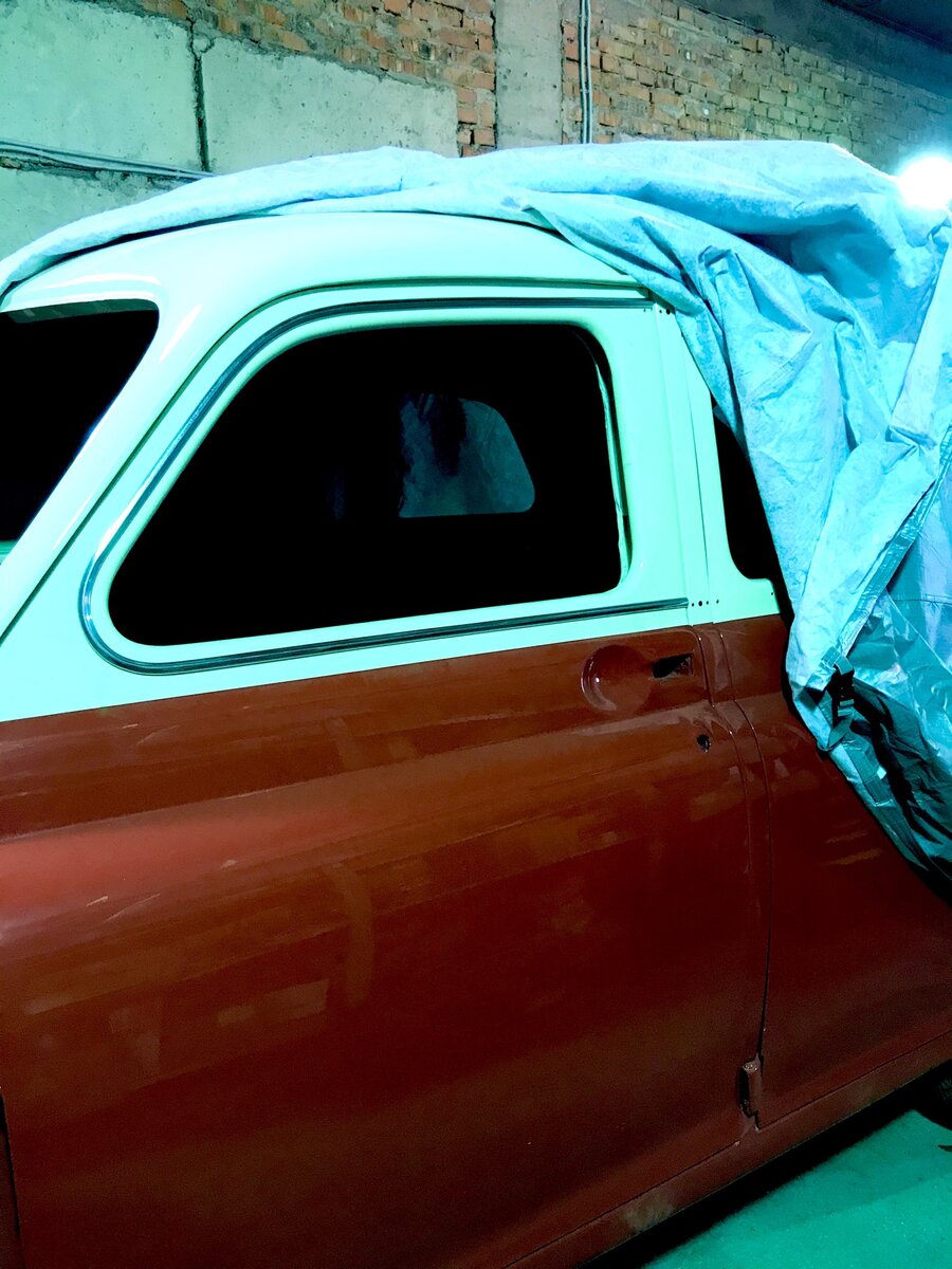

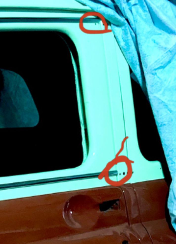

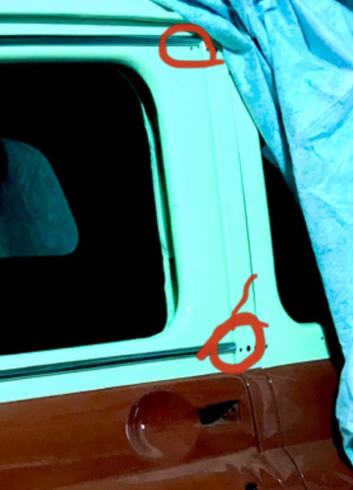

Пока суть да дело... потренировался установить молдинг двери. Я его прежде почистил и натёр полиролью для хрома.
Нелегкое это дело вставить «царапучки» в отверстия не поцарапав дверь. «Царапучки» немного литолом смазал, чтобы лучше пролазили :)

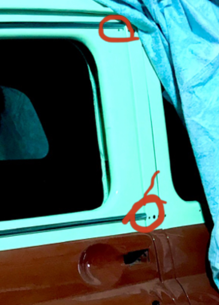

Концевые крепления почему-то не совпадают по отверстиям под болтик - выходят за размер двери . Придется подтачивать ....

Если они стояли и раньше на ней, то весьмолдинг может немного двигаться, пилить последнее дело . не подгонял ранее их?
Реакции: Mexanik1980 и Pika
4 441
6 772
Попробуй через деревяшку постучать.
3 652
6 051

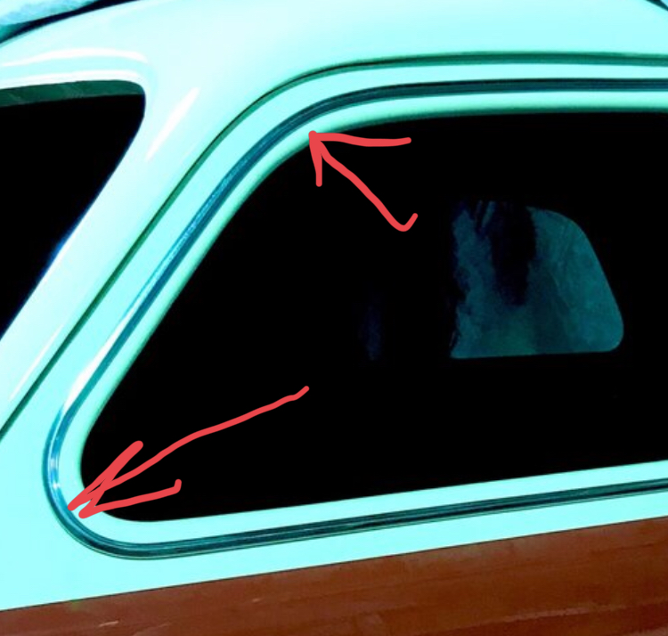

Молдинги ранее стояли на ней. Я видно не понятно написал. Сами молдинги хорошо встали. Не могу винты закрутить по краям - не совпадают отверстия.
4 441
6 772
Может вставыши перепутал, пересмотри остальные, может с смещением есть.
А то этот отпилишь, а на другом молдинге он утонет внутри.
Реакции: БЕГИмот
3 652
6 051
Да, я так и решил - все молдинги сначала установить, а потом концевики подбирать!
Реакции: Pika
3 290
2 059
Вытащи царапучки,
прикрути края молдинга,
прижми молдинг к двери,обведи маркером(спиртом легко смыть)
и поймешь по "тени", какую царапучку одну,две максимум снять,или подвинуть.
Реакции: БЕГИмот

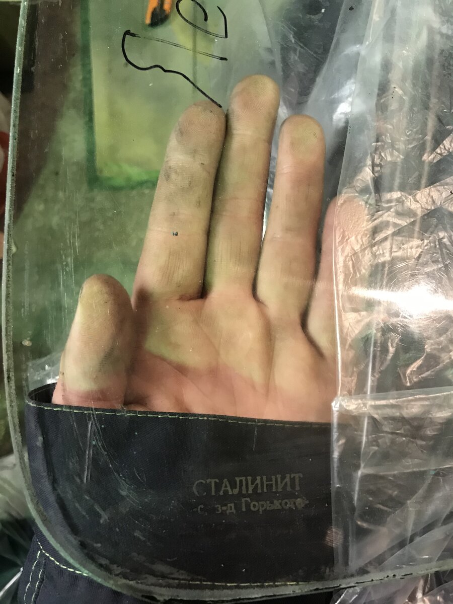

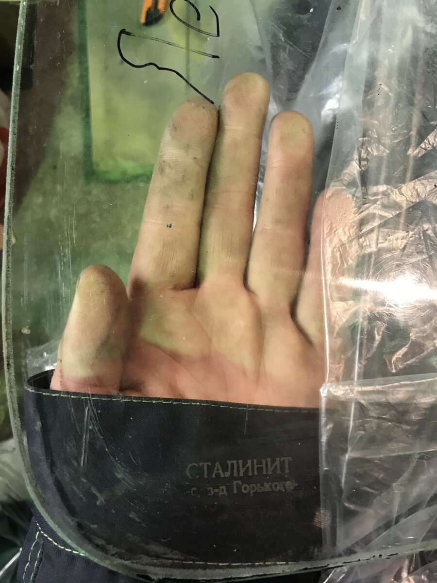

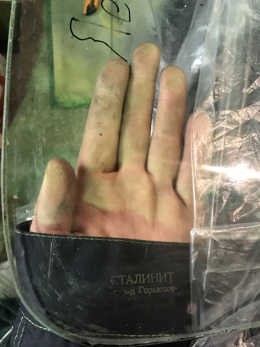

Стал готовить лобовое к установке - чистить, отмывать. И обнаружил, что стекла ещё с «тех времён» и изготовлены на заводе им.Горького СТАЛИНИТ. Может даже с завода :)

13 439
5 958
главное, чтоб ночью не бликовали из за потертостей. проверь выйдя на улицу и посмотри ночью на фонари
Реакции: Димастый
3 652
6 051
В темном гараже посмотрел на включенный фонарь. Вроде нормально.
Я снял шаблон размера стёкол на бумагу, если будет плохо закажу в стекольной компании (делали раньше по шаблону стекла для любых автомобилей). Пока оригинал поставлю.
