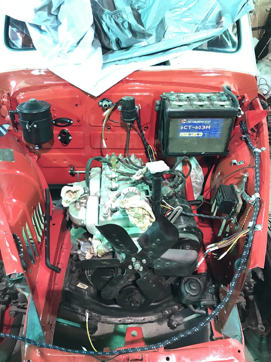

Лучше сначала обрастать всякими трубопроводами и тягами ( как будет мешать аккумуляторная полка )
Да, понимаю :)
Когда до них дело дойдет, если мешать будет сниму. Тяги Педалей с смотровой ямы поставлю, а тягу газа поставил.

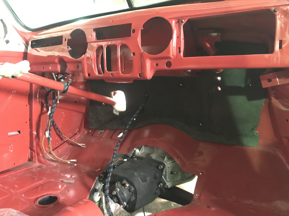

шумку на передний шит с салона не забудь ее надо самой первой ставить потом проводку и тд

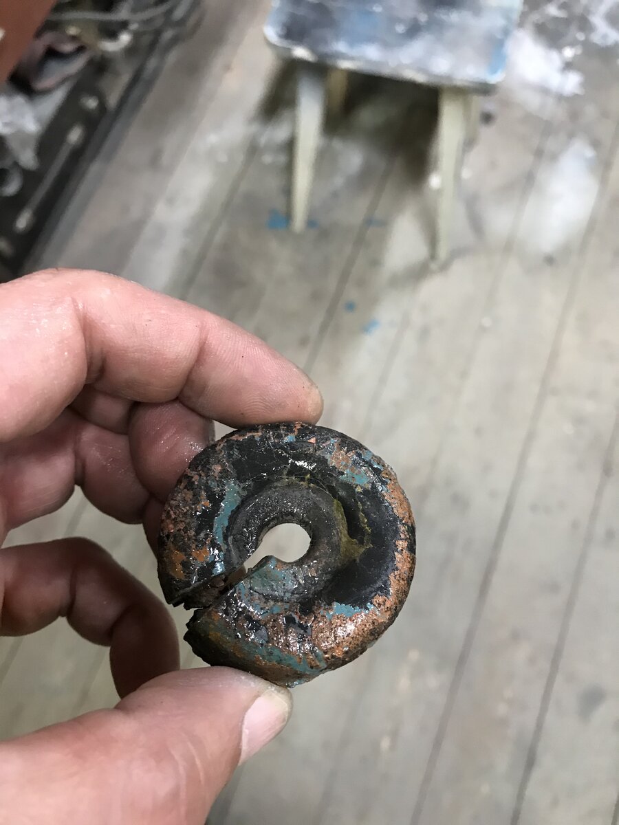

На сливные трубки посреди щитка 2 резинки не поставил....
3 652
6 051
Не могу найти их :(
И резинки под шланги печки, тросов газаи спидометра....
Купил новые и вот спрашивается куда положил?!

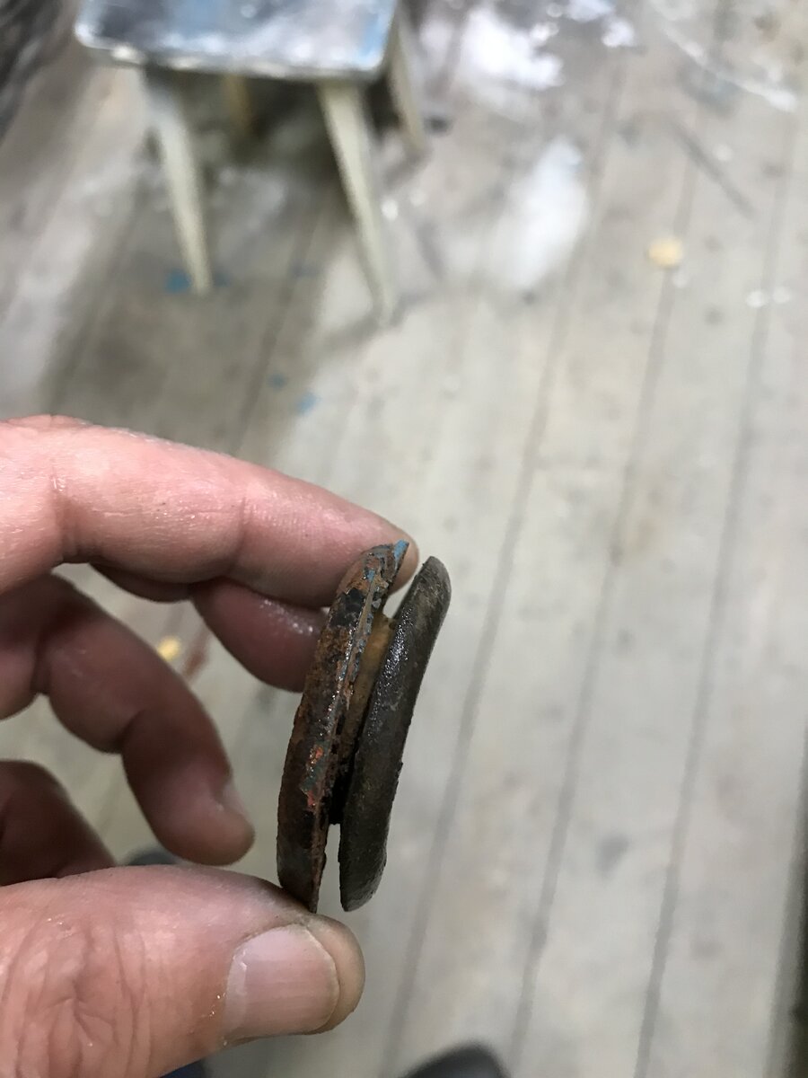

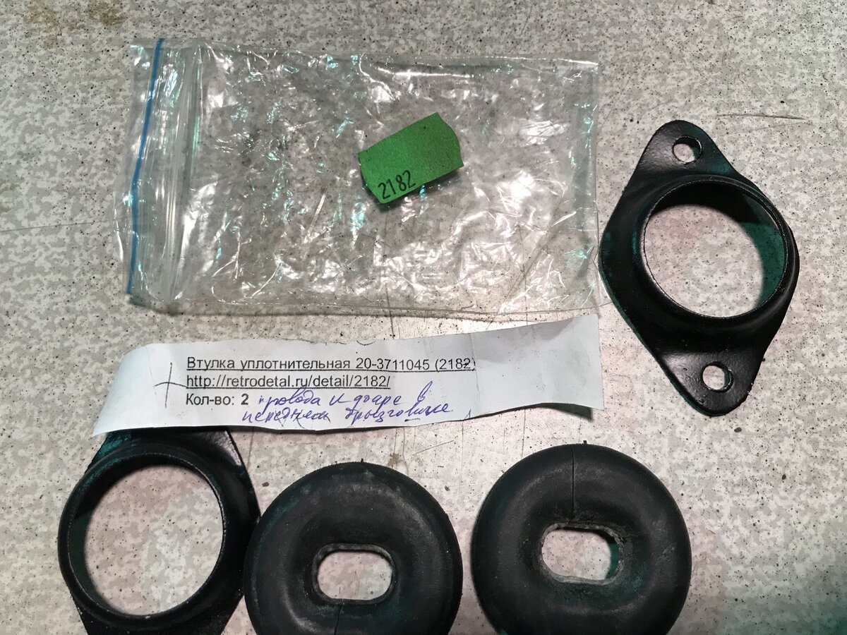

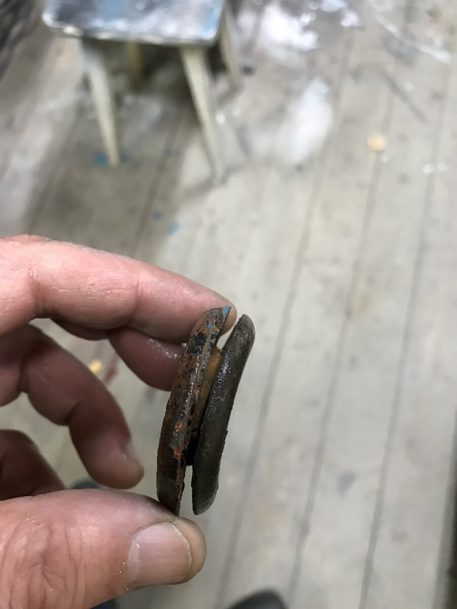

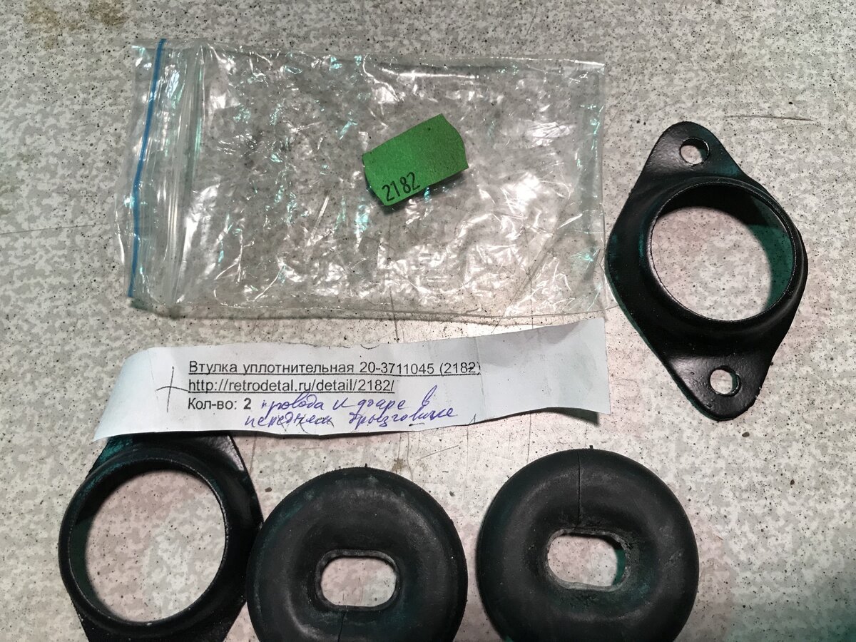

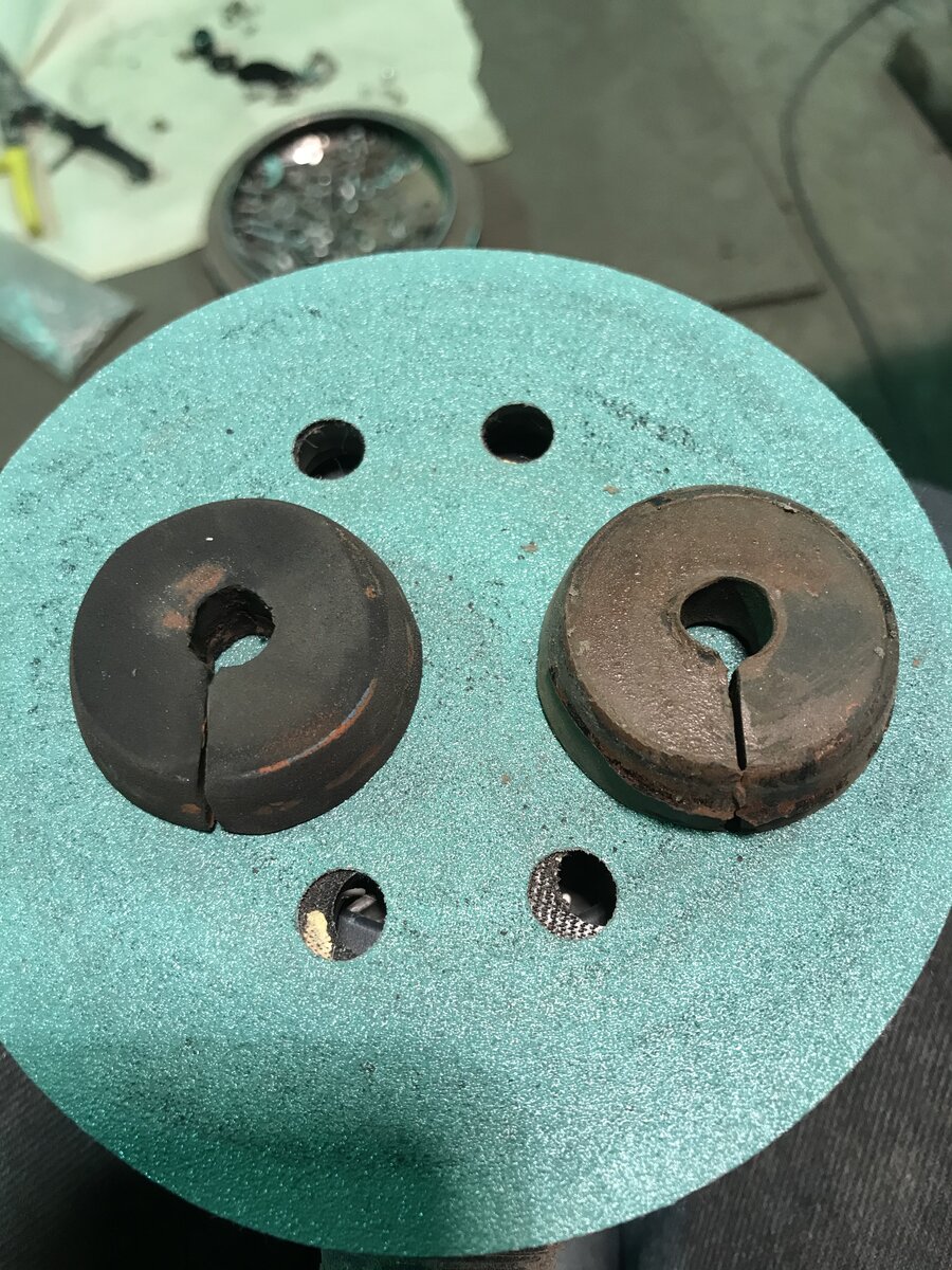

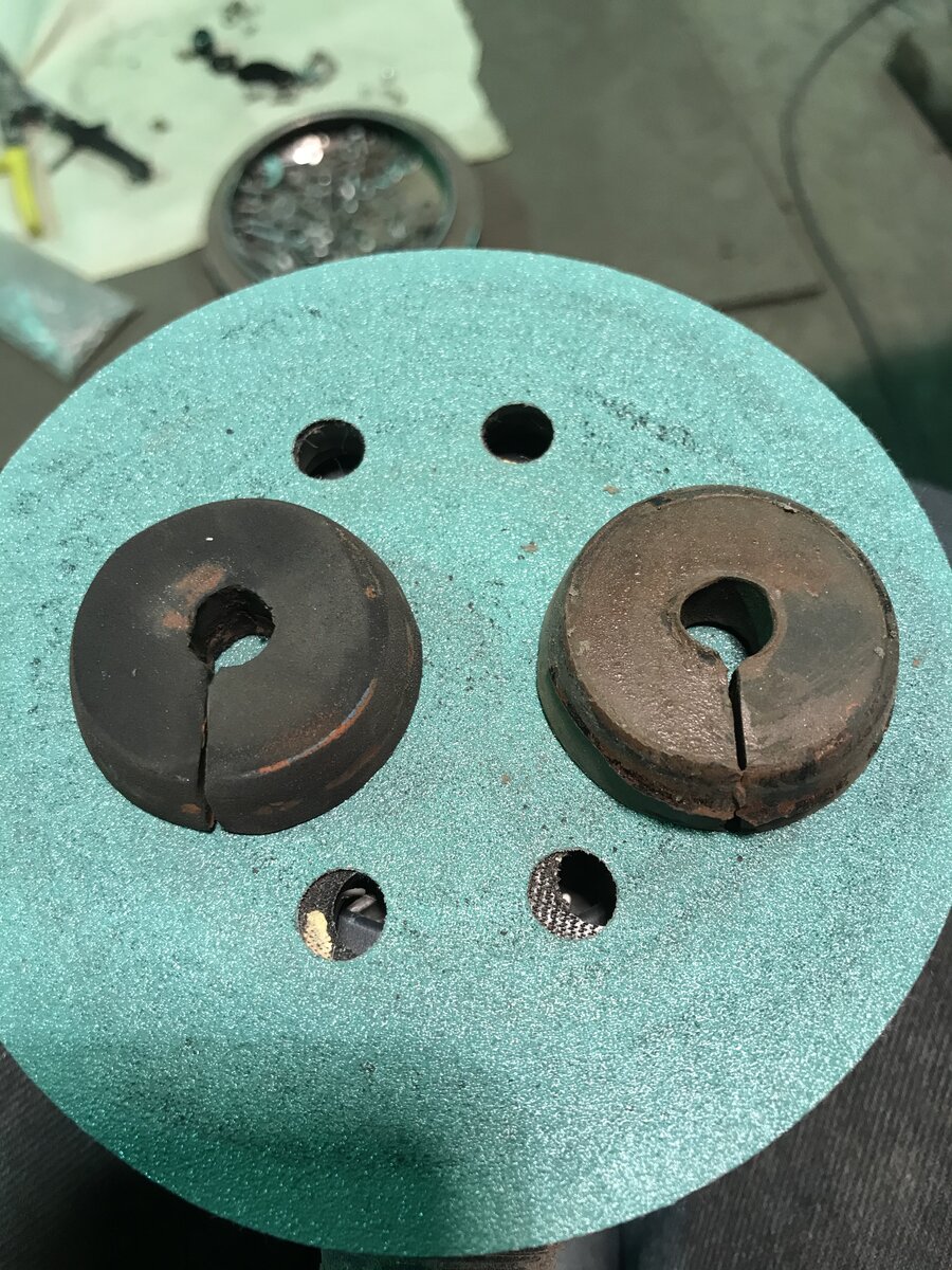

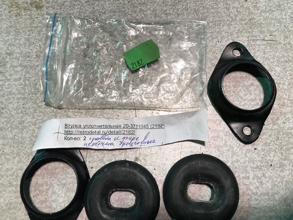

А резинки уплотняющие под проводку к передним фарам купил странные.... не подходят, больше размером чем металлическая чаша. Вычитал что под 3 серию такие. Под 2 серию не видел в продаже.
У меня на тройке были такие

Значит есть отличие в этом второй и третей серии, как у тебя такие я купил. А металлическими крышечками они прикрывались или вставлялись в отверстие в брызговике?

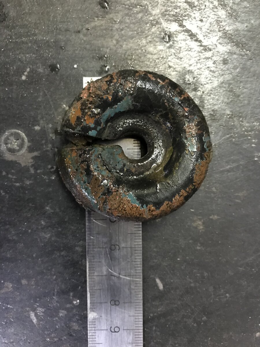

А скобы которые проВОДКУ, трос капота, трос радиатора, трос спидометра, трос ручника.... держат под капотом должны быть черными, оцинкованными или под цвет кузова??
И можно сразу спрошу про болты крепления передних крыльев, в какой расцветке должны быть? ,
В брызговике большое отверстие под эти резинки, примерно ф=25...30мм. Уж не помню, отверстий под винты для крышки не было.

Ручника петля не крашенная, а болты, шайбы и крюки проводов крашенные, как и под тросики.
ПС: ни чего не красил, всеравно слезет с цинка.
На заводе красили собранный кузов с крыльями и судя по фото, с резинками на трубках воздухозаборного ящика, лишние трудозатраты для отворачивания болтов и установки крючков - лишняя операция. Отворачивался только болт под провод массы резетки и ставилась чистая шайба для контакта. Ручник монтировался после покраски, потому и в цинке..

На второй серии под металлические обоймы саморезными крепящиеся стоят резинки просто как отрезанные конусы с внутренним отверстием под провода а на трешке то что ты купил. Вставляются просто в отверстие в брызговике

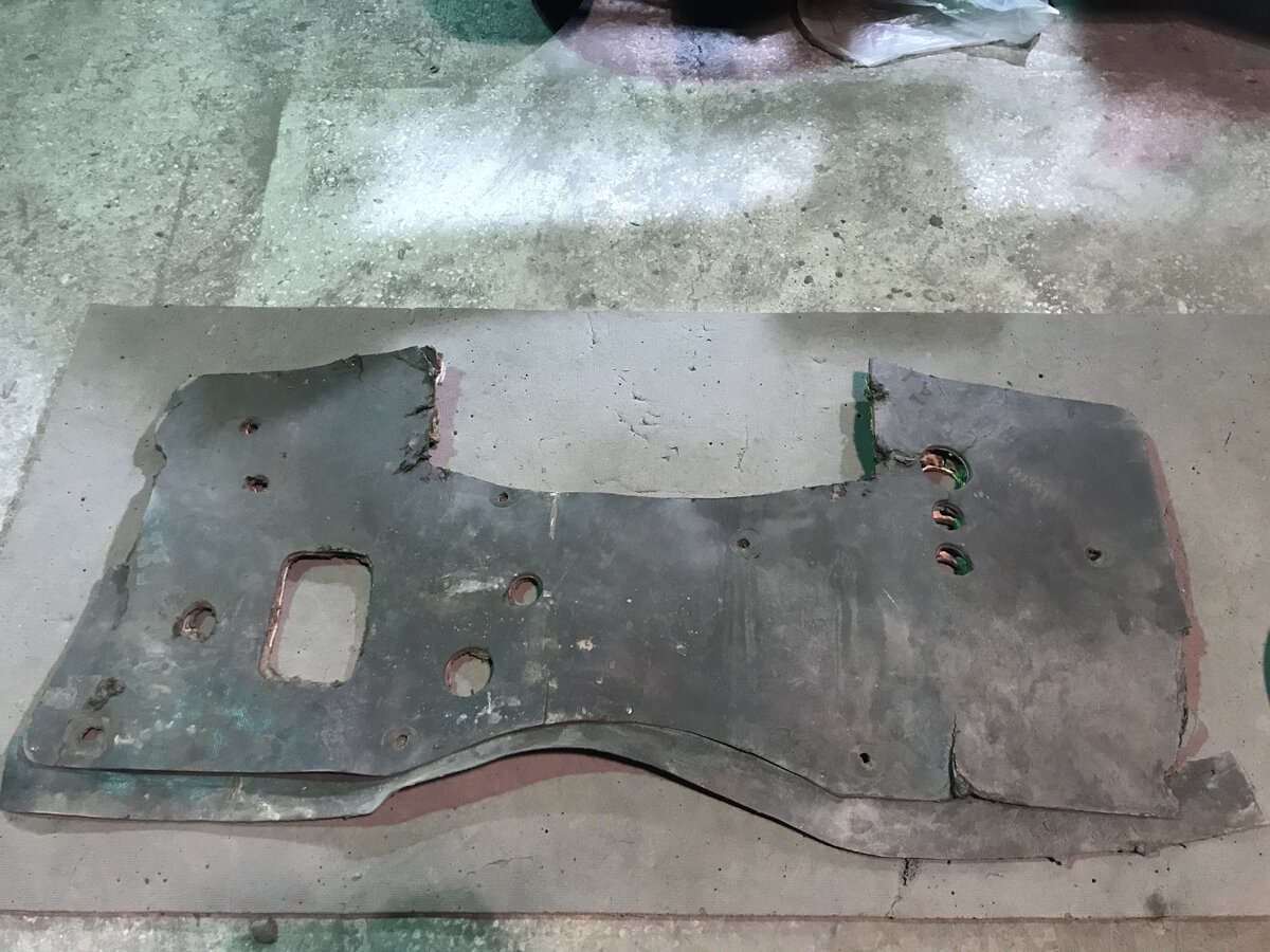

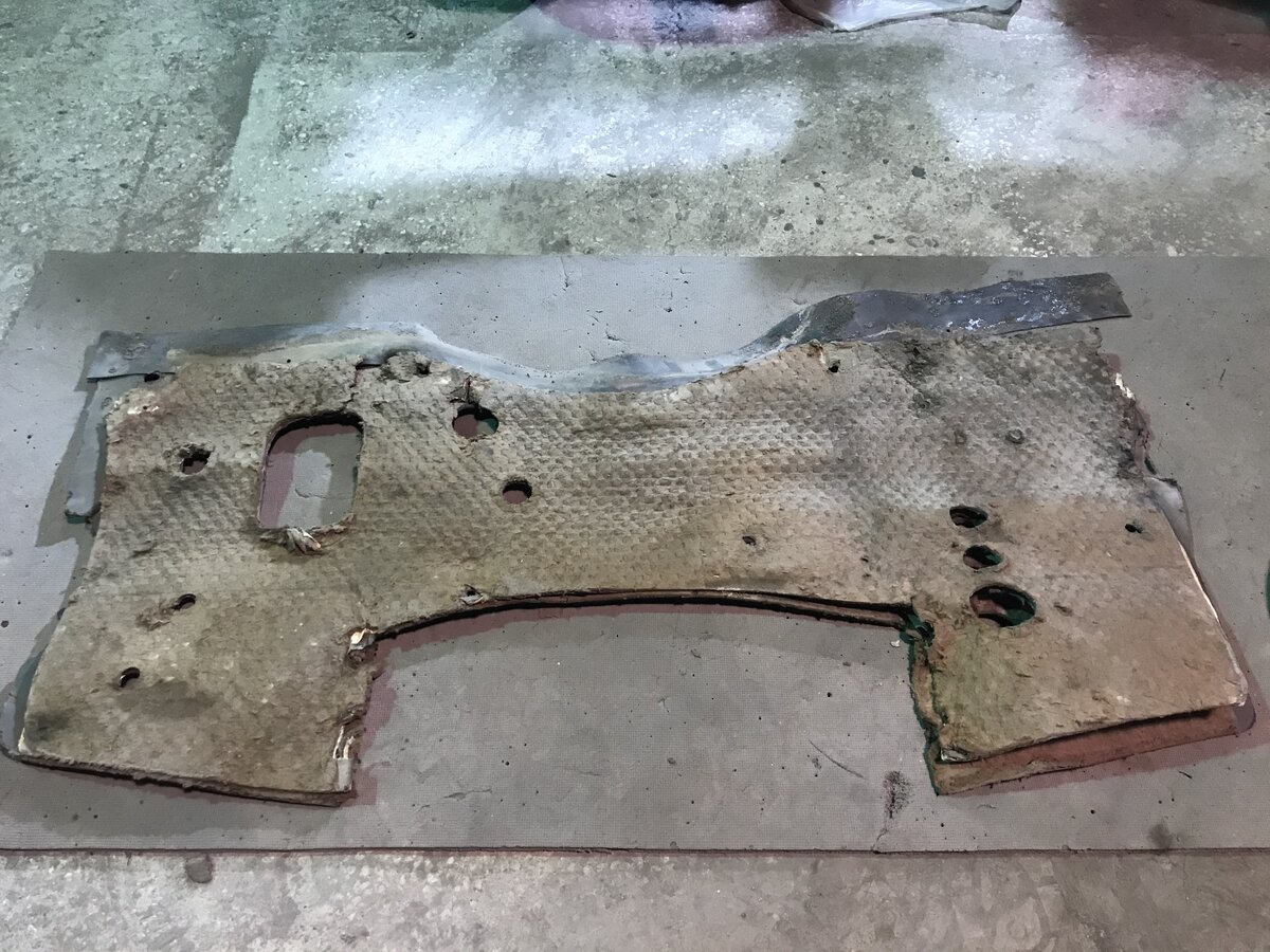

Работа над ошибками :)
Достал снятую при разборке шумку щита.... не такая уж она и убитая! Решил оставить оригинальную. Отмыл, почистил:

я тоже родную оставил . хорошо сохранилась .

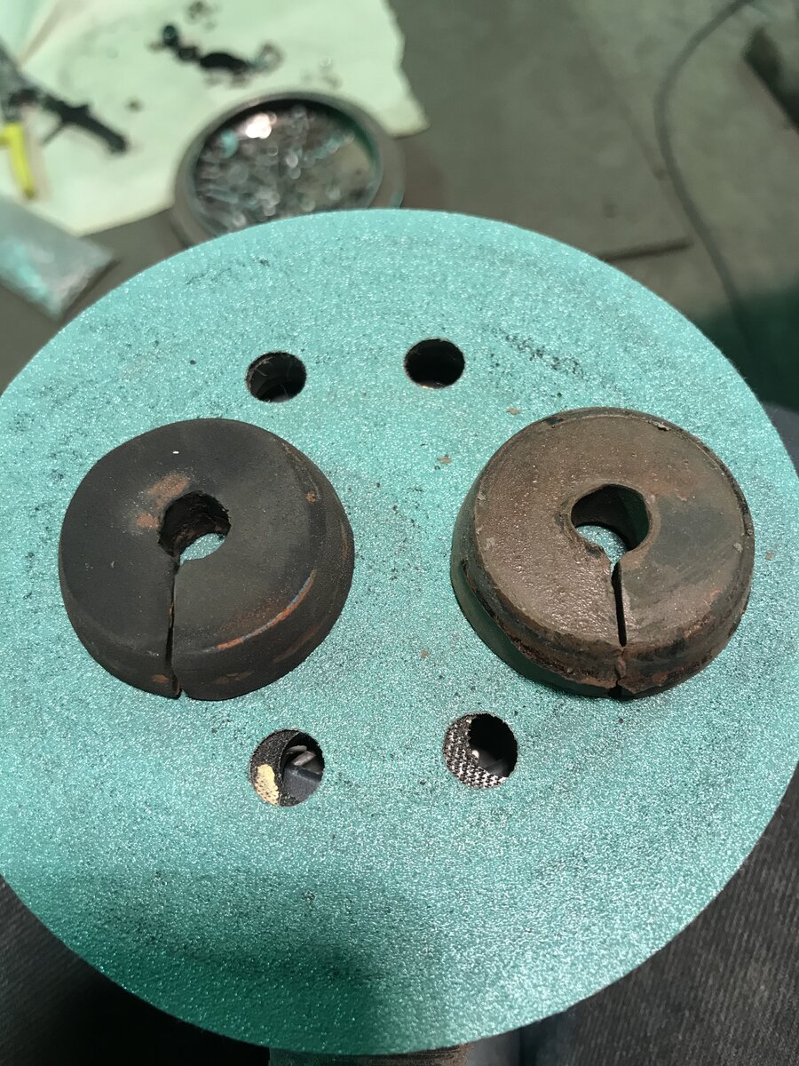

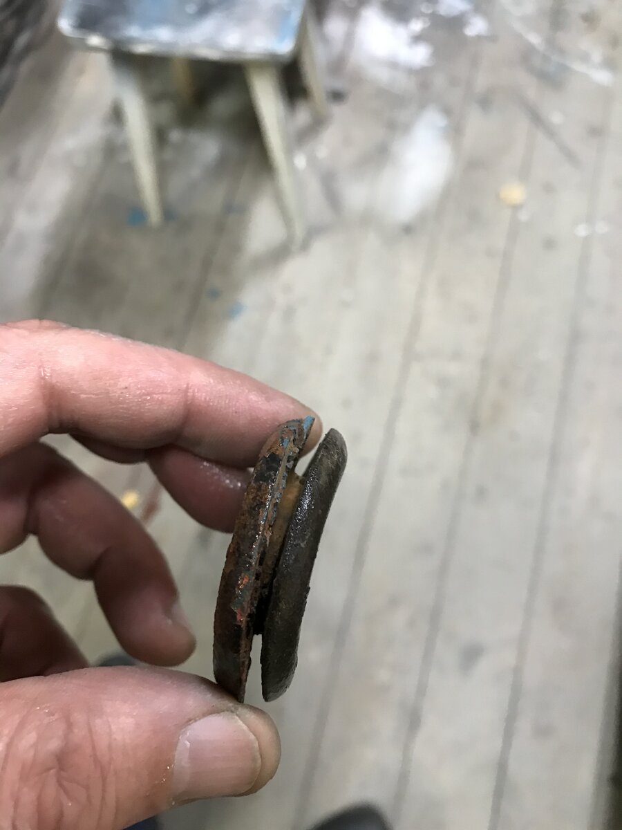

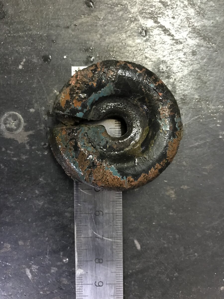

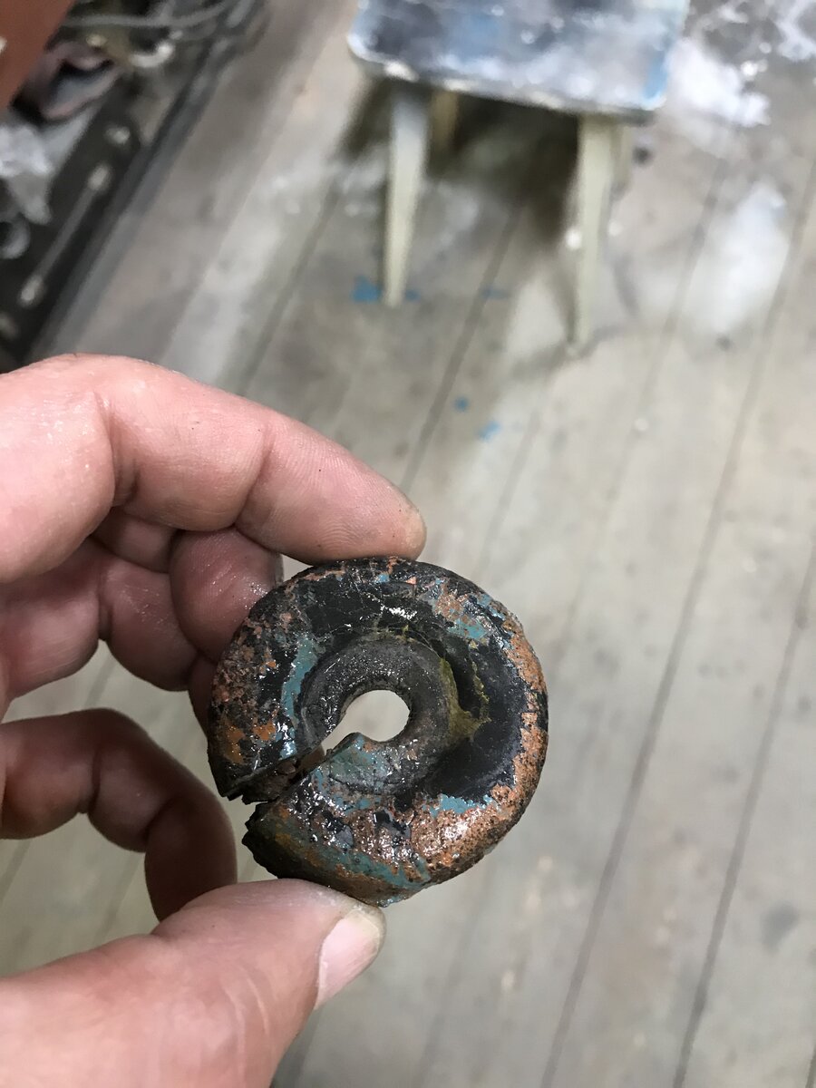

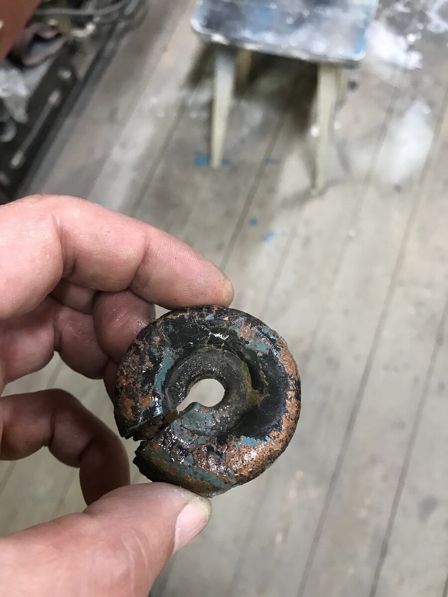

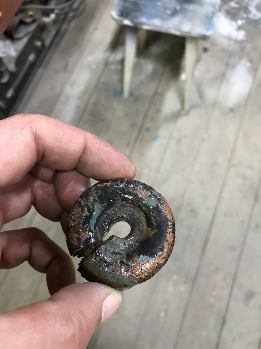

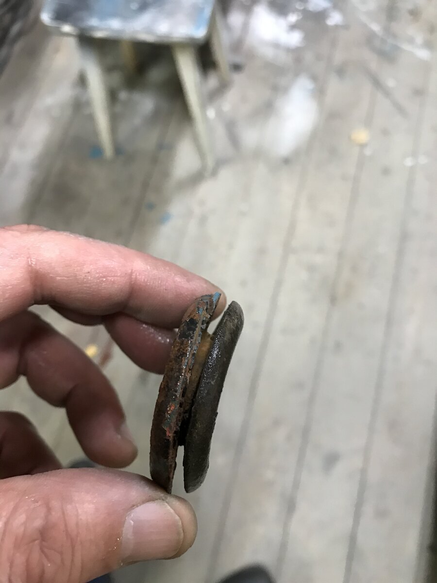

нашлись родимые оригинальные уплотнители через брызговики проводов к фарам :
