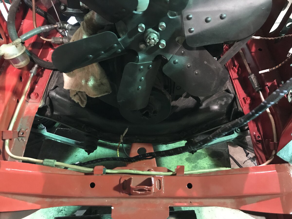

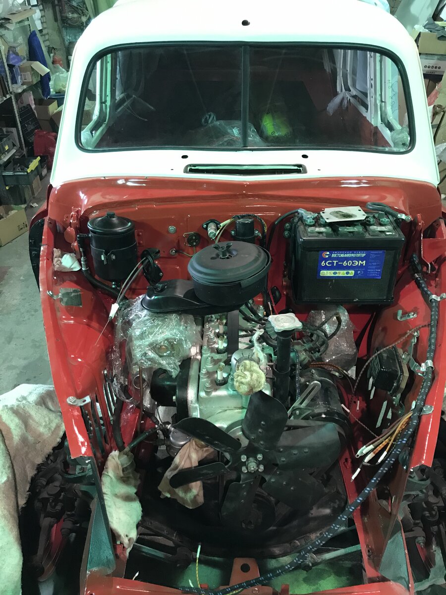

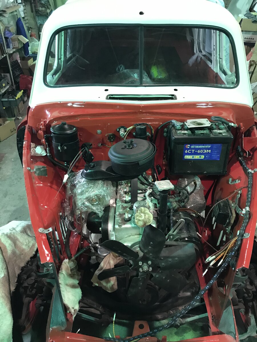

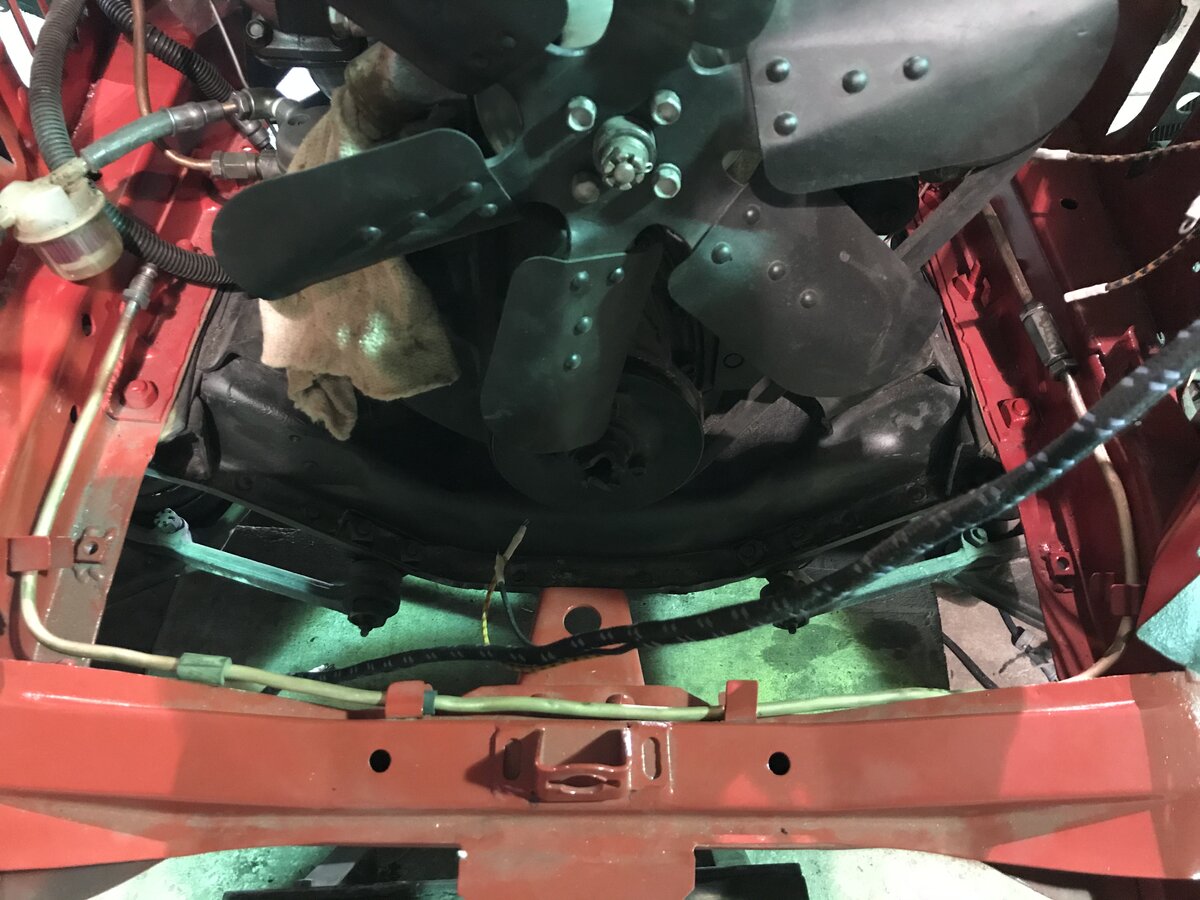

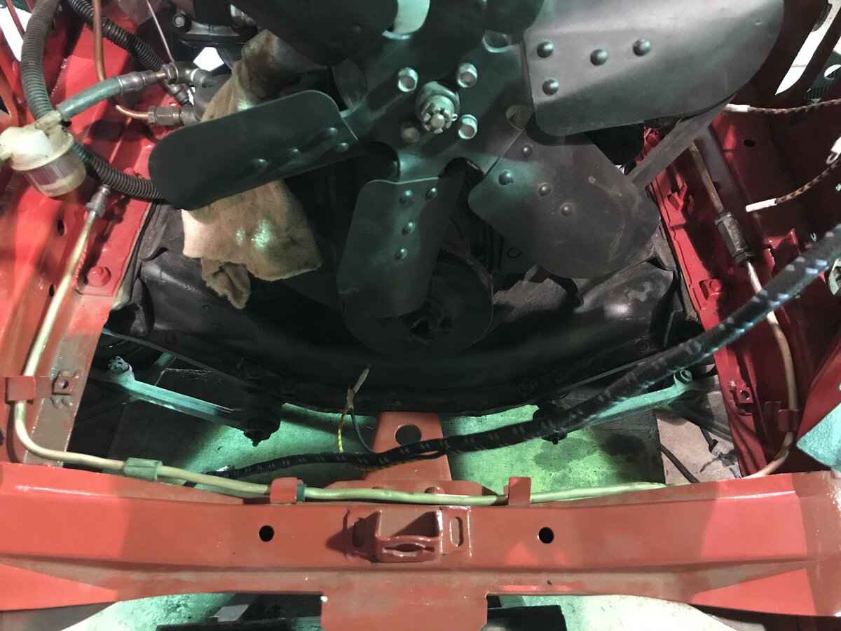

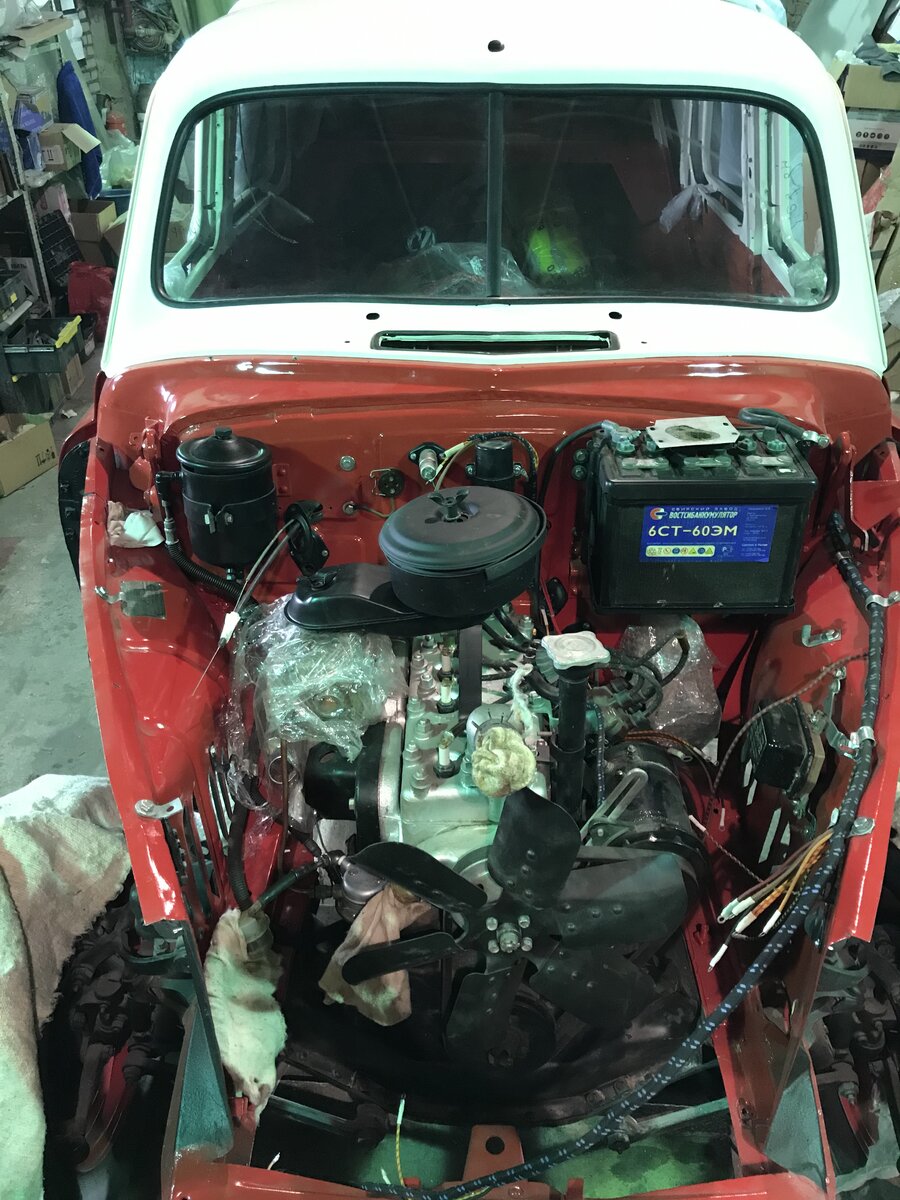

И собираю.... собираю моторный отсек, он заполняется всякими деталюшками:
1 989
1 890
Я коллектор покрасил до 650С, реально держится, правда на баллоне написано, что надо деталь нагреть до 300С, что ли.

Я на победовском тоже балконом до 650
Красиво)

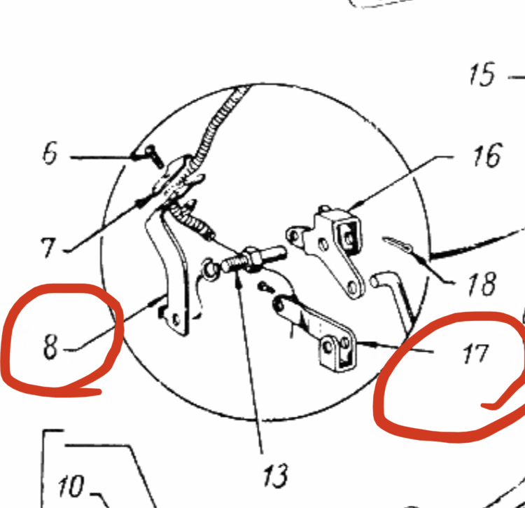

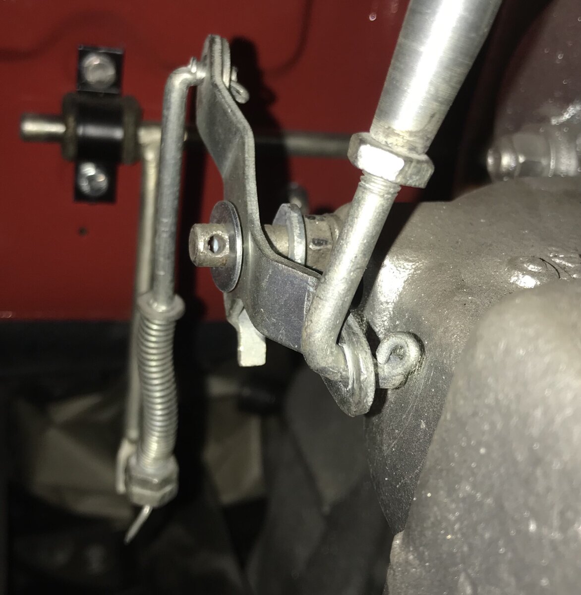

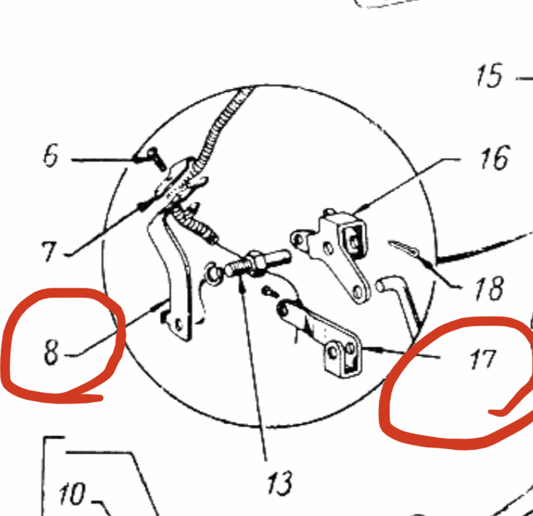

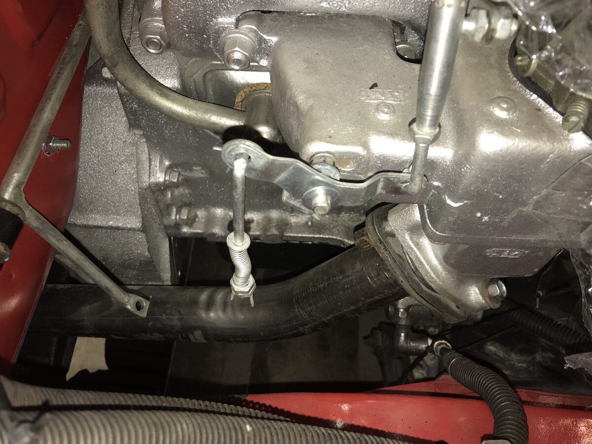

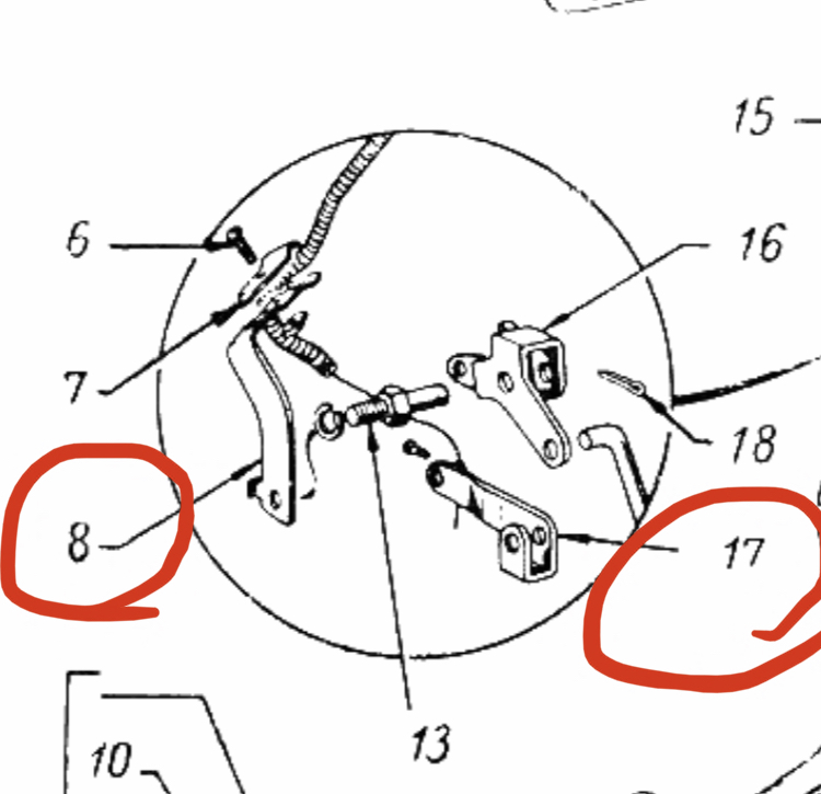

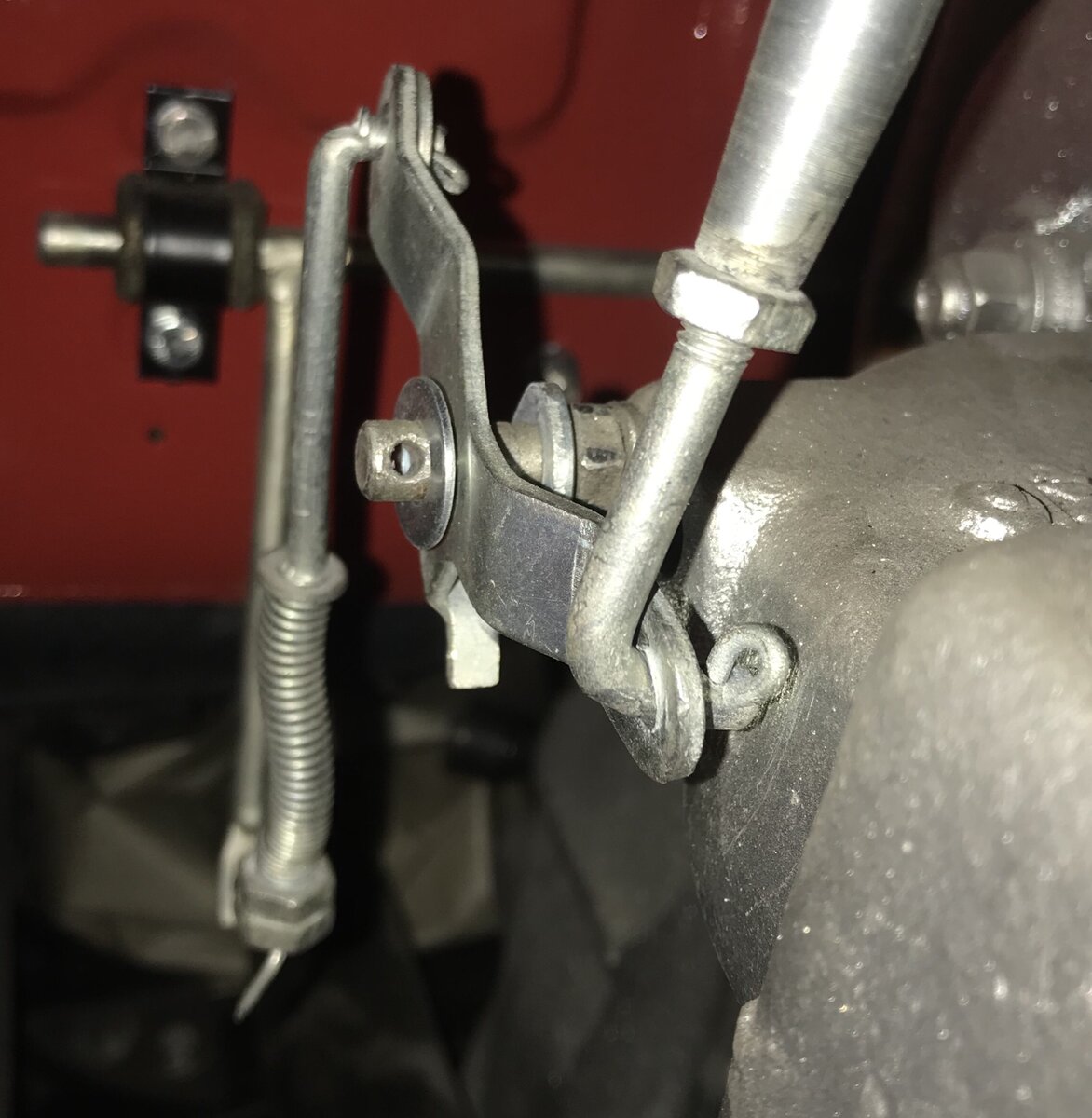

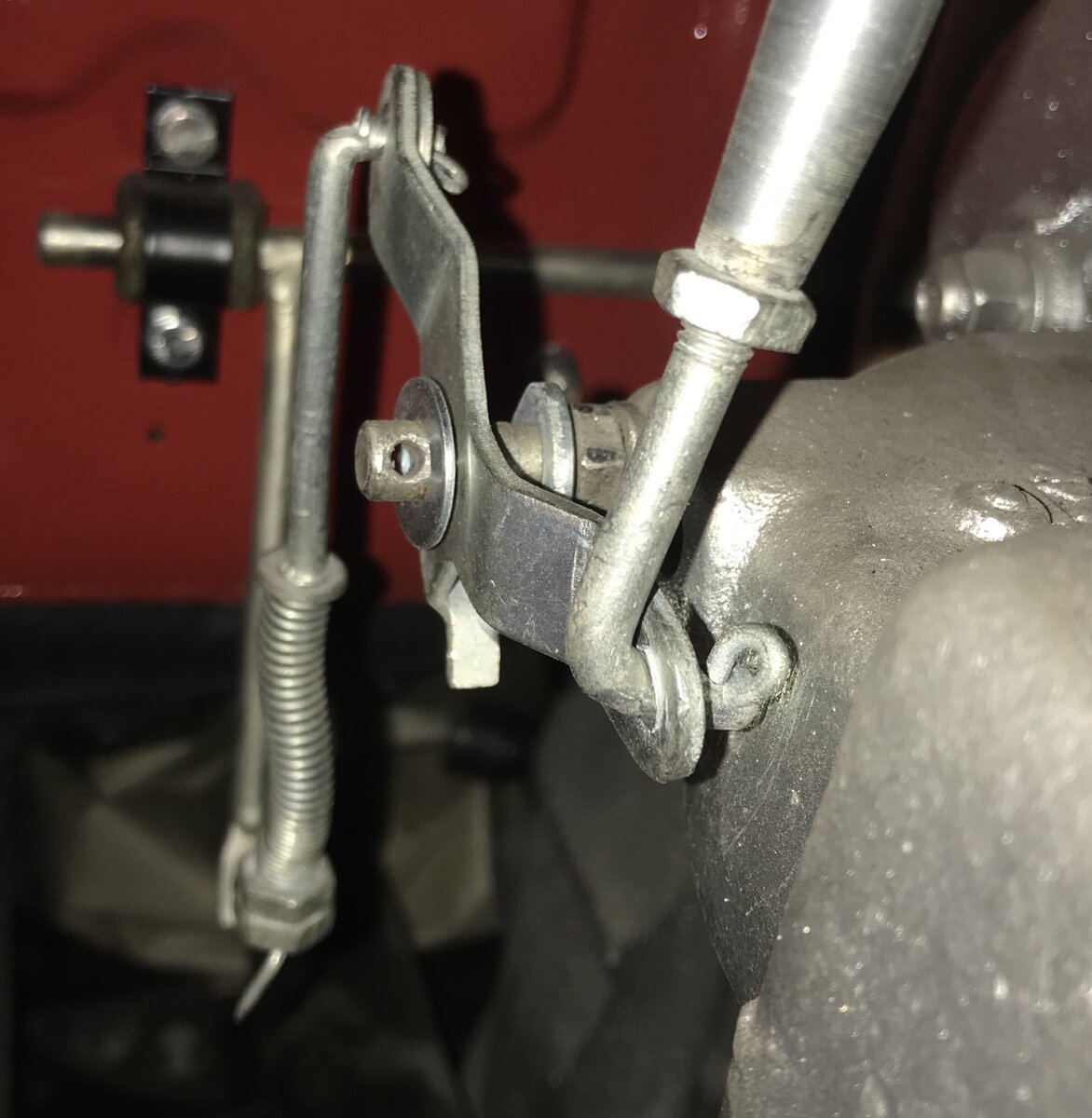

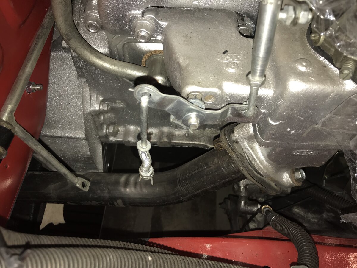

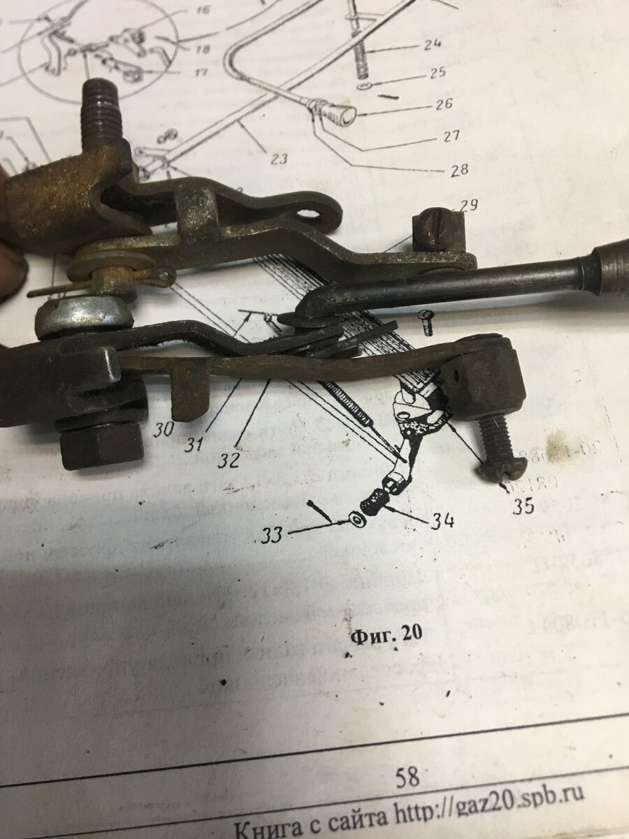

Форумчане .... у меня изначально отсутствовали детали круиз контроля :) .... от тяги ручного управления заслонкой карбюратора. Нет у кого таких лишних позиции 8 и 17??
Или размеров (подробных фото) для новодела и копирования.
9 271
10 204

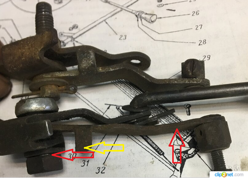

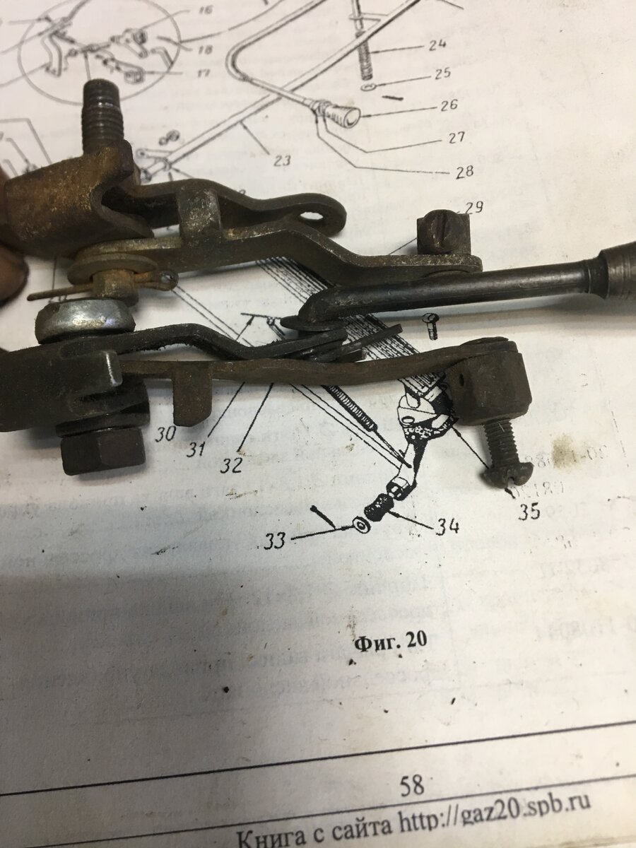

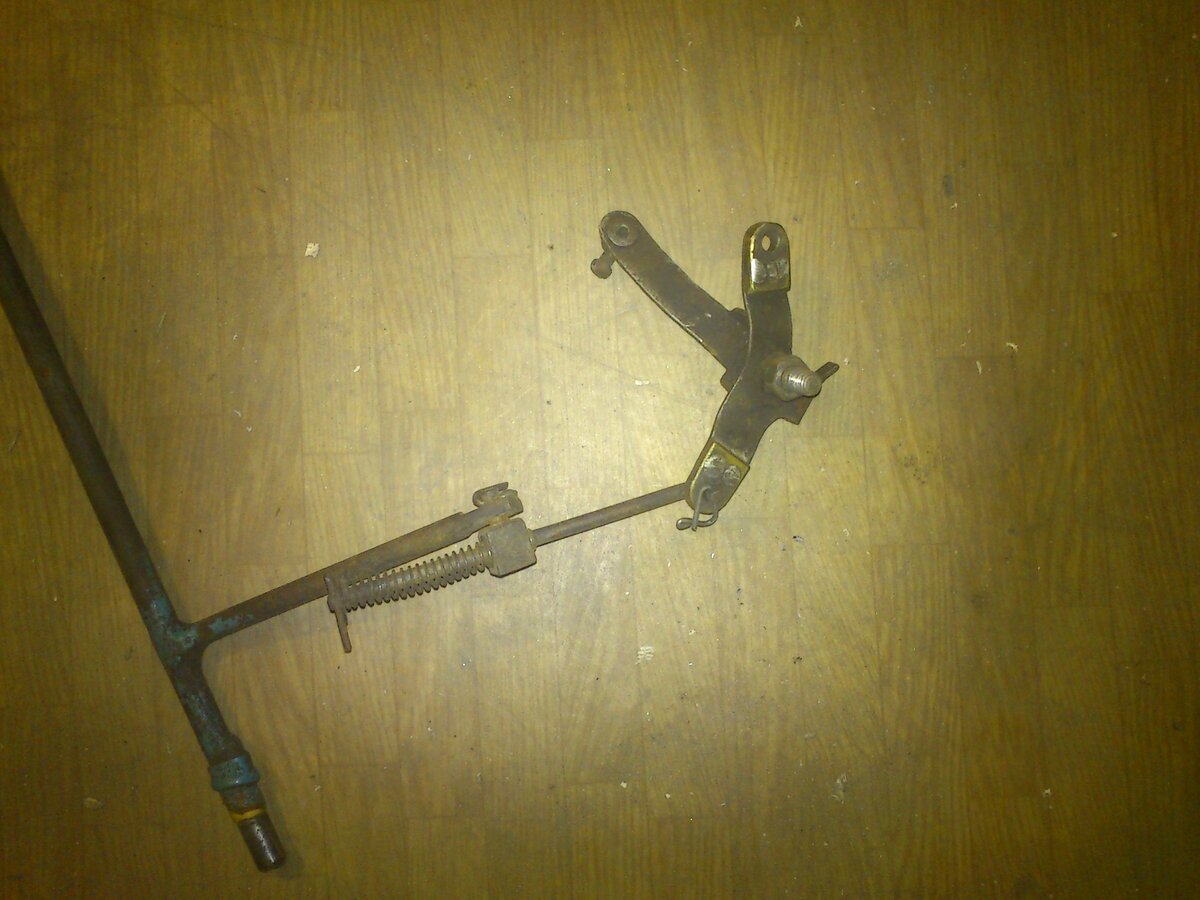

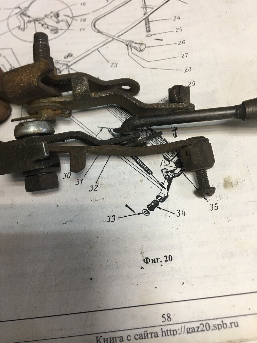

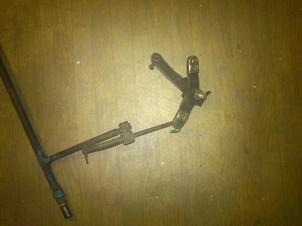

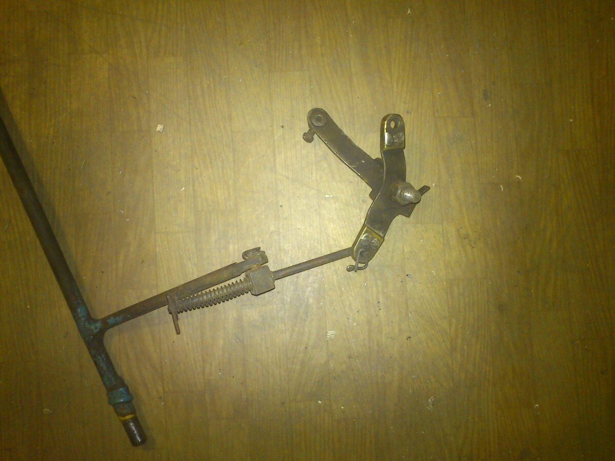

я сам себе делал
было такое
4 849
9 338
Позиция 17 наверное есть . Поискать нужно . Позицию 8 сам искал из-за отсутствия изначального

9 271
10 204
я сделал по тому что было
Ищи 52-й газон, 51-й или 69-й,там один к одному с М-20 Победа..
Реакции: БЕГИмот и Pika
4 849
9 338
Интересно. 2 шт . Они разные.
Реакции: БЕГИмот
3 652
6 051
3 292
2 061

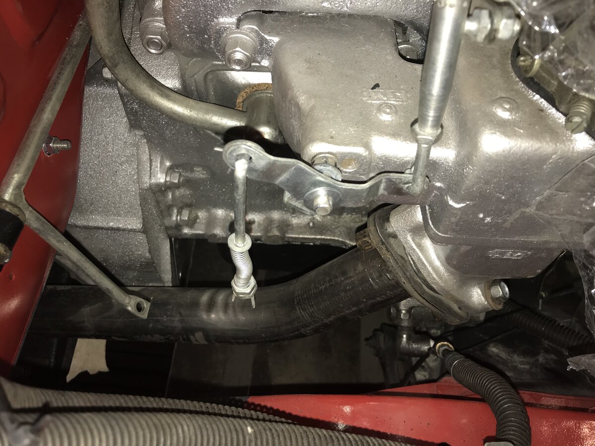

Одинаковые
1.тягу перествить наружу(красная стрелка левая) и подогнуть как на верхней.
2.усик перегнуть в другую сторону
3.болт-ось на верхней правильный-заворачивается в коллектор.закрывая собой дыру)

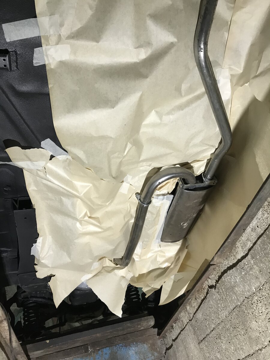

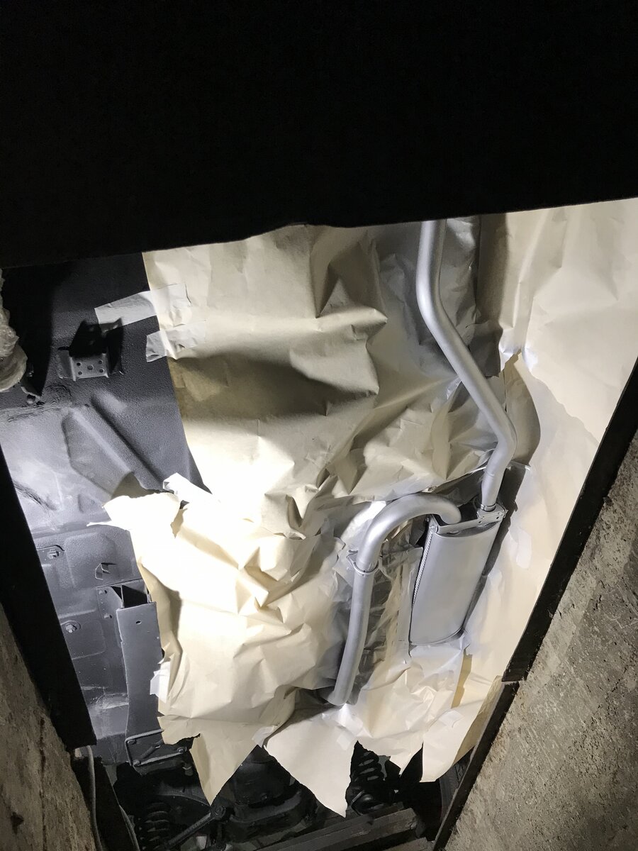

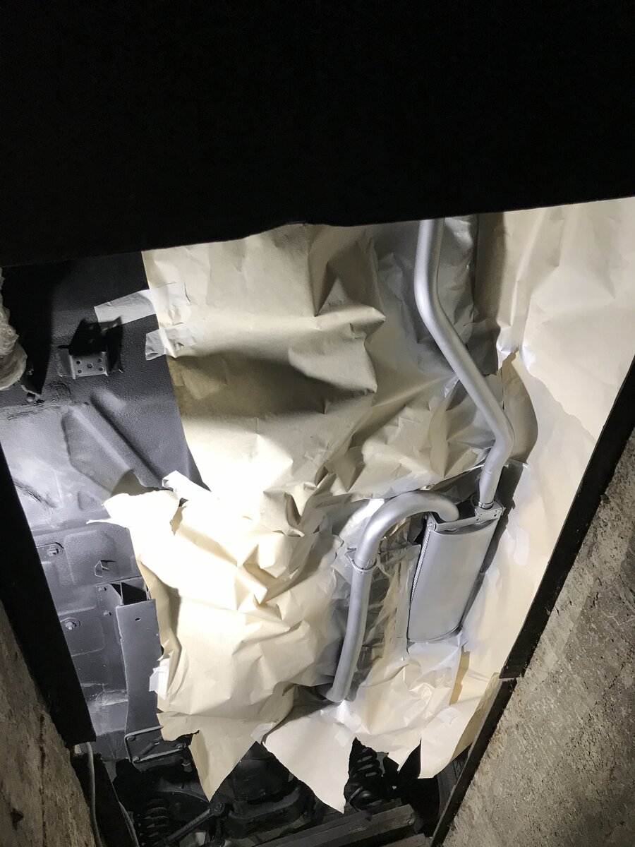

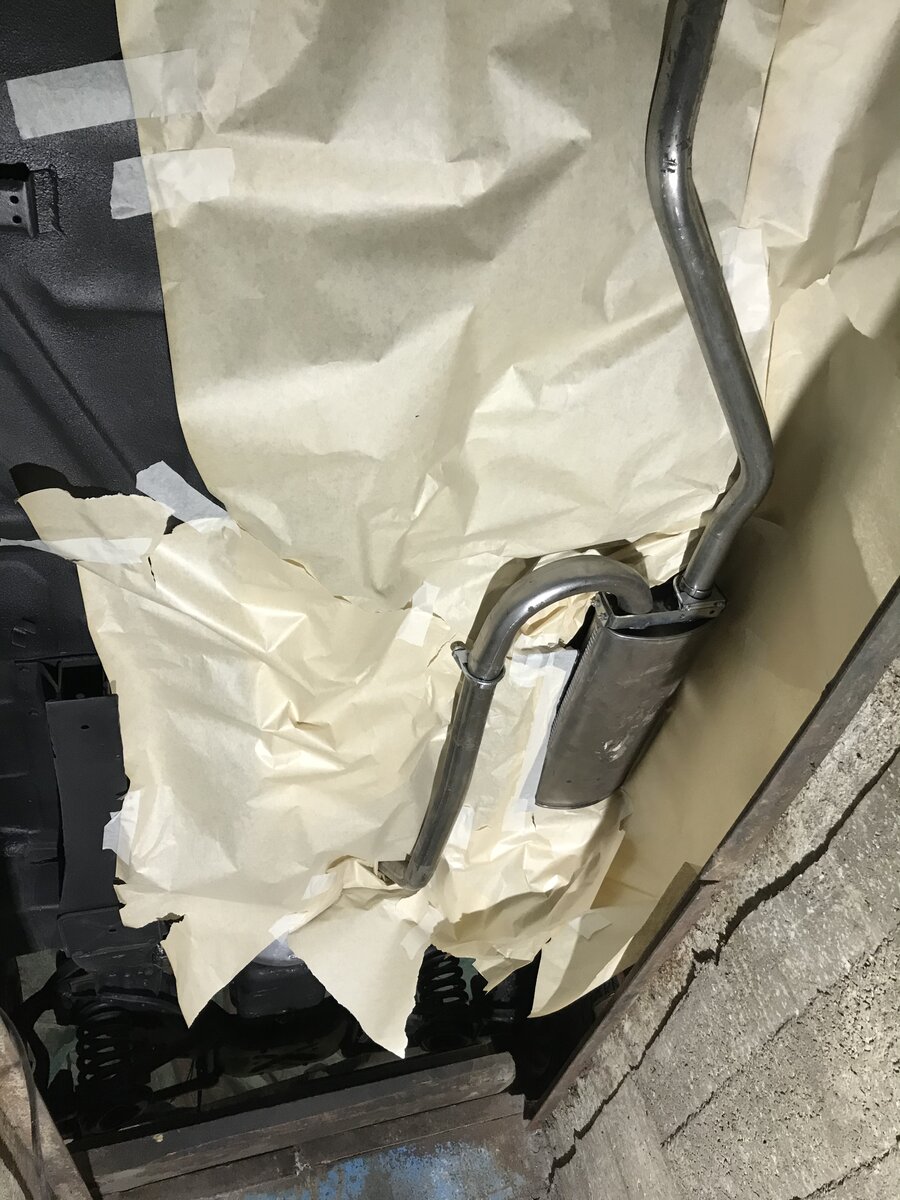

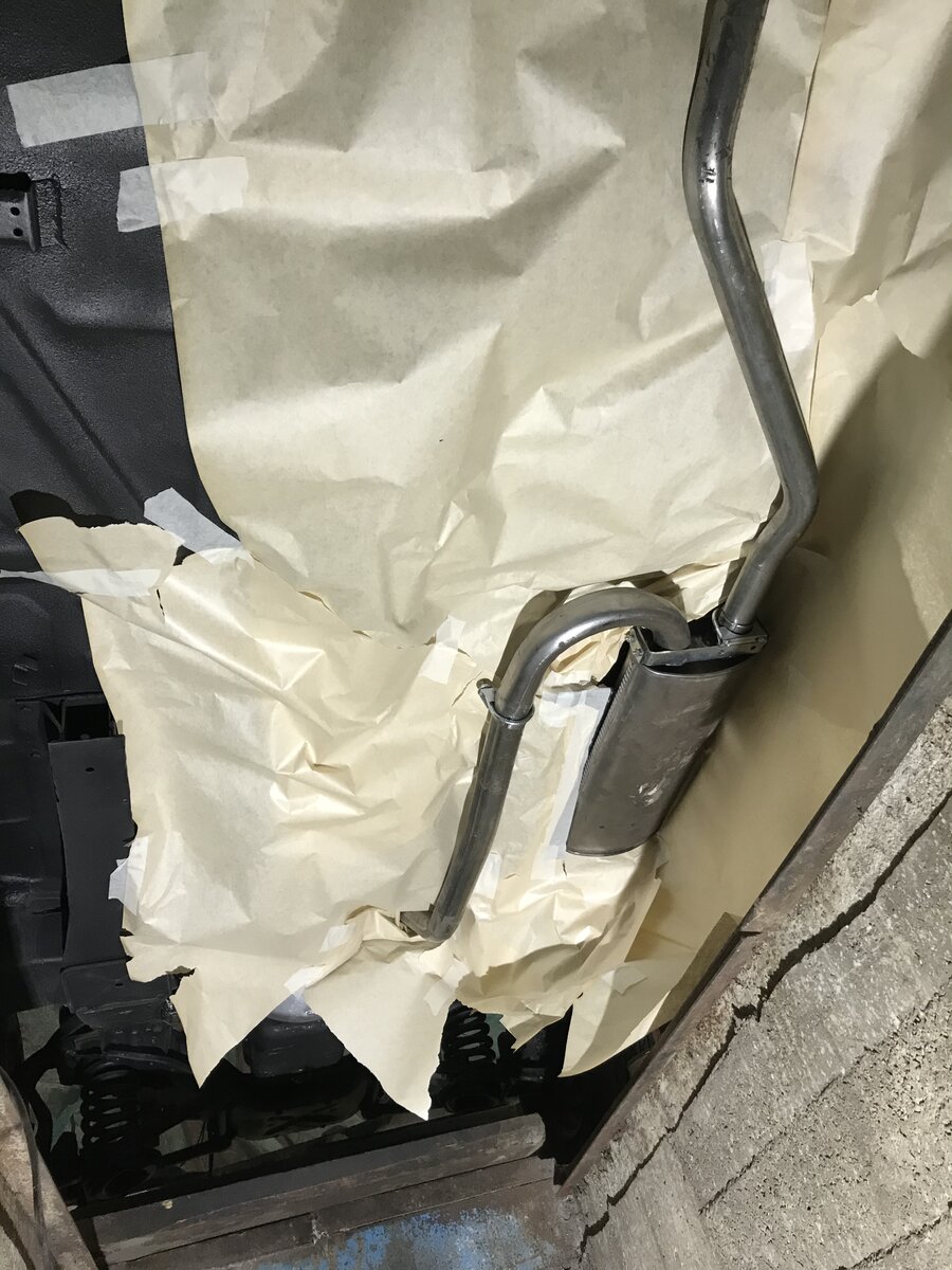

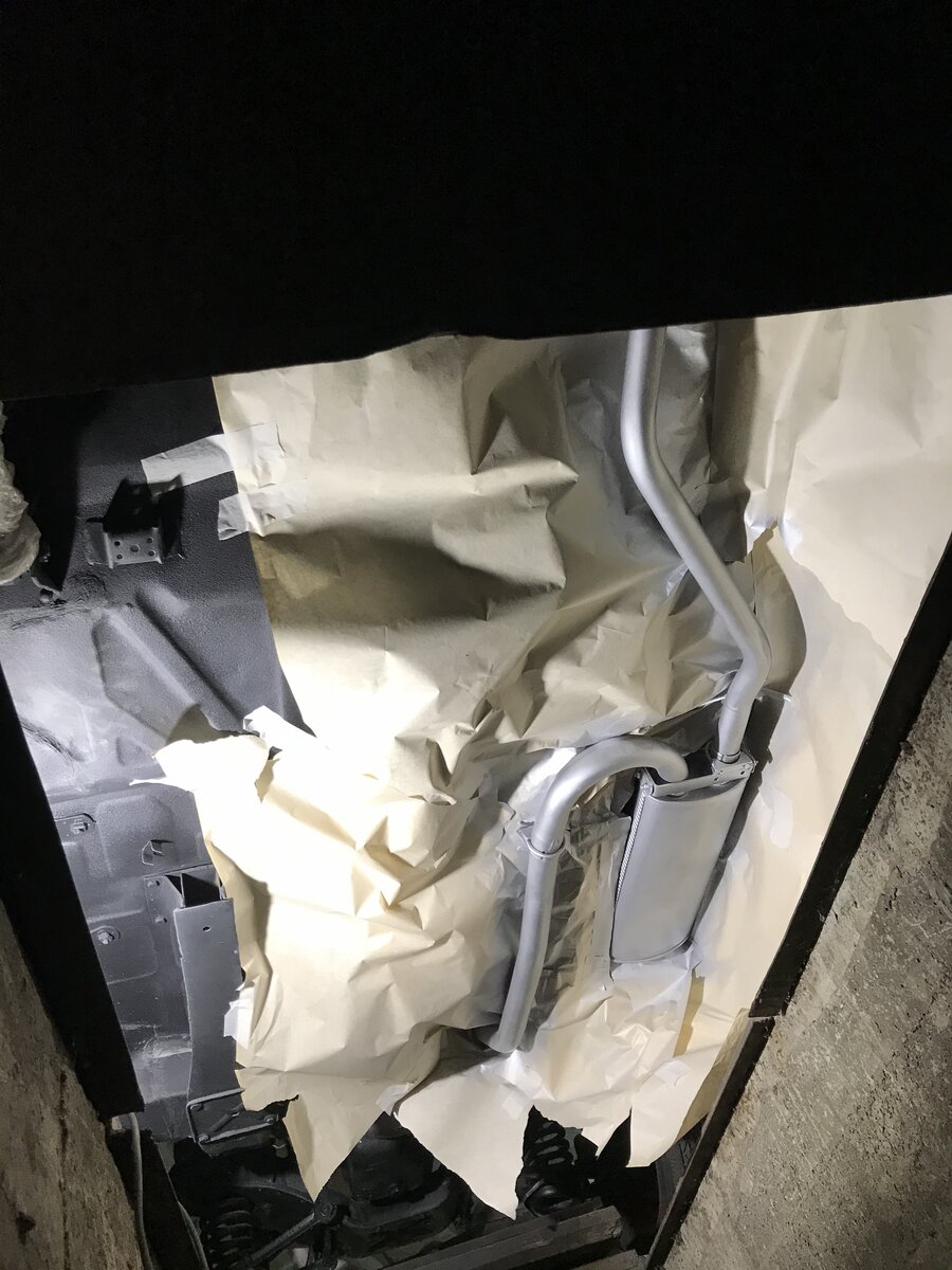

Решил прислушаться и порадовать свой глаз покрашенной выхлопной - на баллоне написано 800’С для труб каминов и печей:
Посмотреть вложение 153024Посмотреть вложение 153025
Как-то не серьезно получается. Свер
Сверху будет не прокрас. И просто облитая, без подготовки, краска держаться не будет.
Надо снимать и переделывать: обезжирить тщательно и покрасить.
3 652
6 051
Как-то не серьезно получается. Сверху будет не прокрас. И просто облитая, без подготовки, краска держаться не будет.
А почему решили что не подготовлена?
промежуточные этапы не выкладывал.... и шкуркой зачищена и обезжирена...
На глушителе на первом фото видны следы хранения, скотча .... а после покраски.... в отражении бриться можно :)
А что сверху выхлопная не покрашена.... да пусть меня простят владельцы этого автомобиля через 30 лет :)

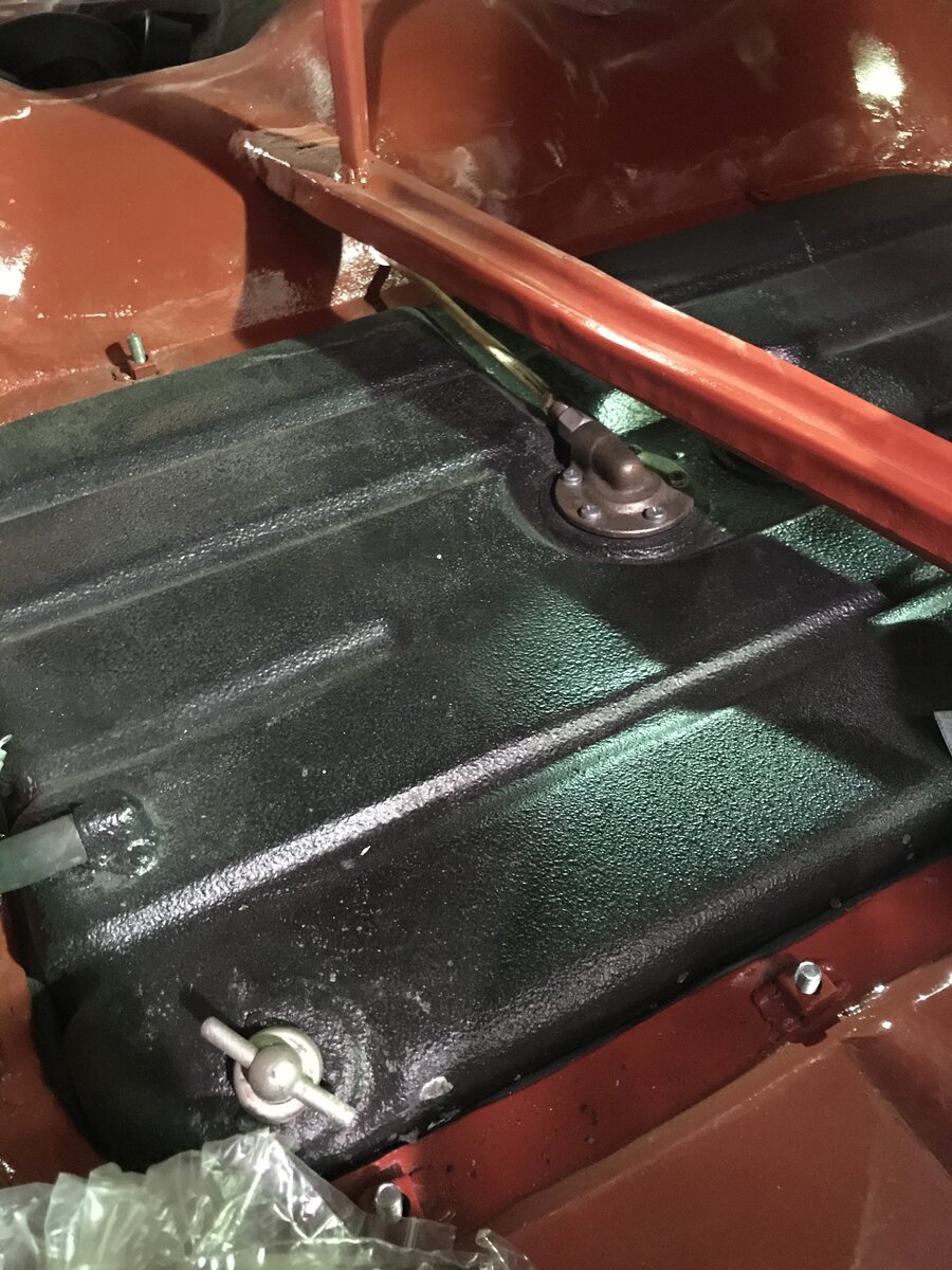

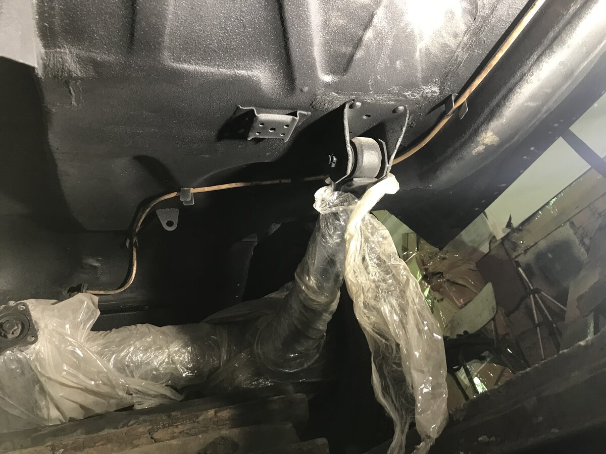

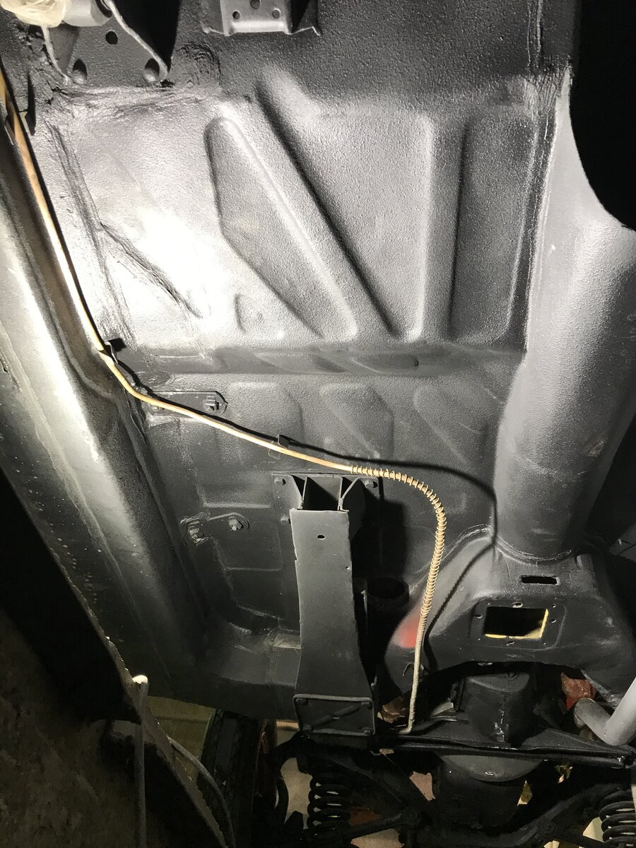

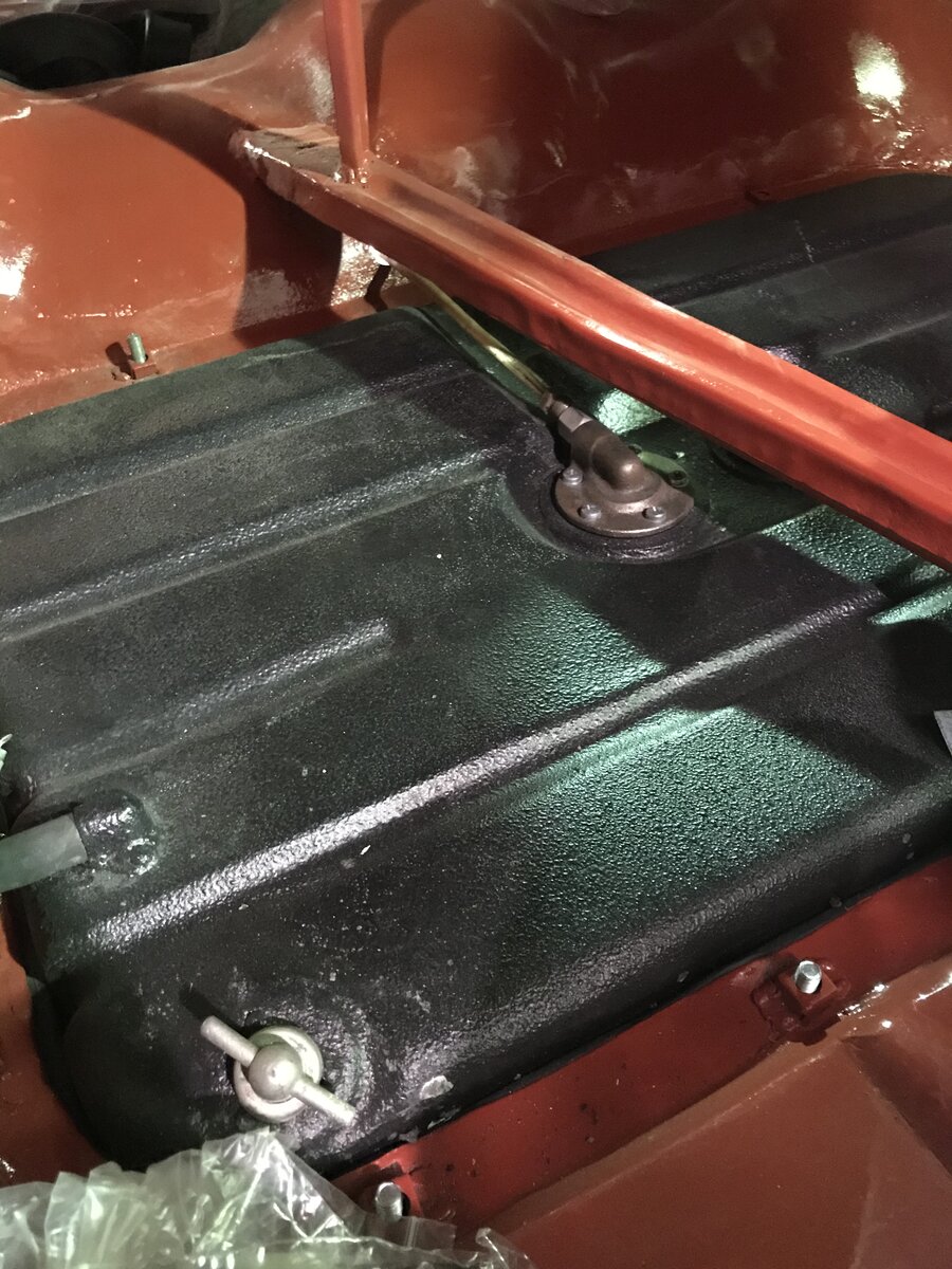

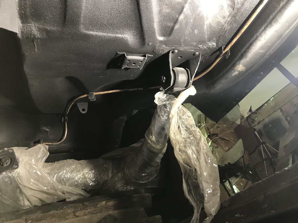

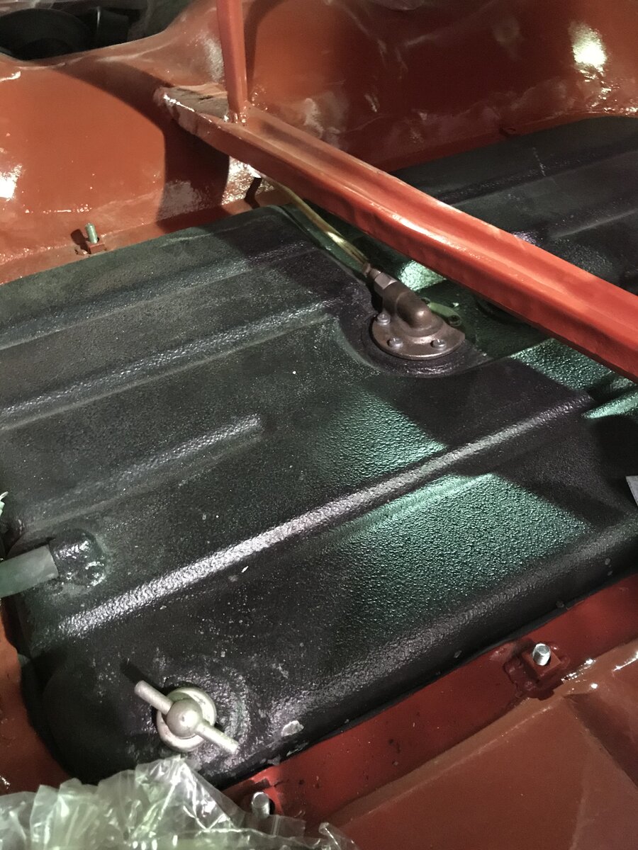

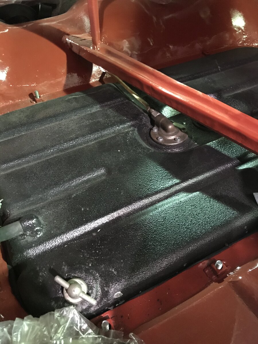

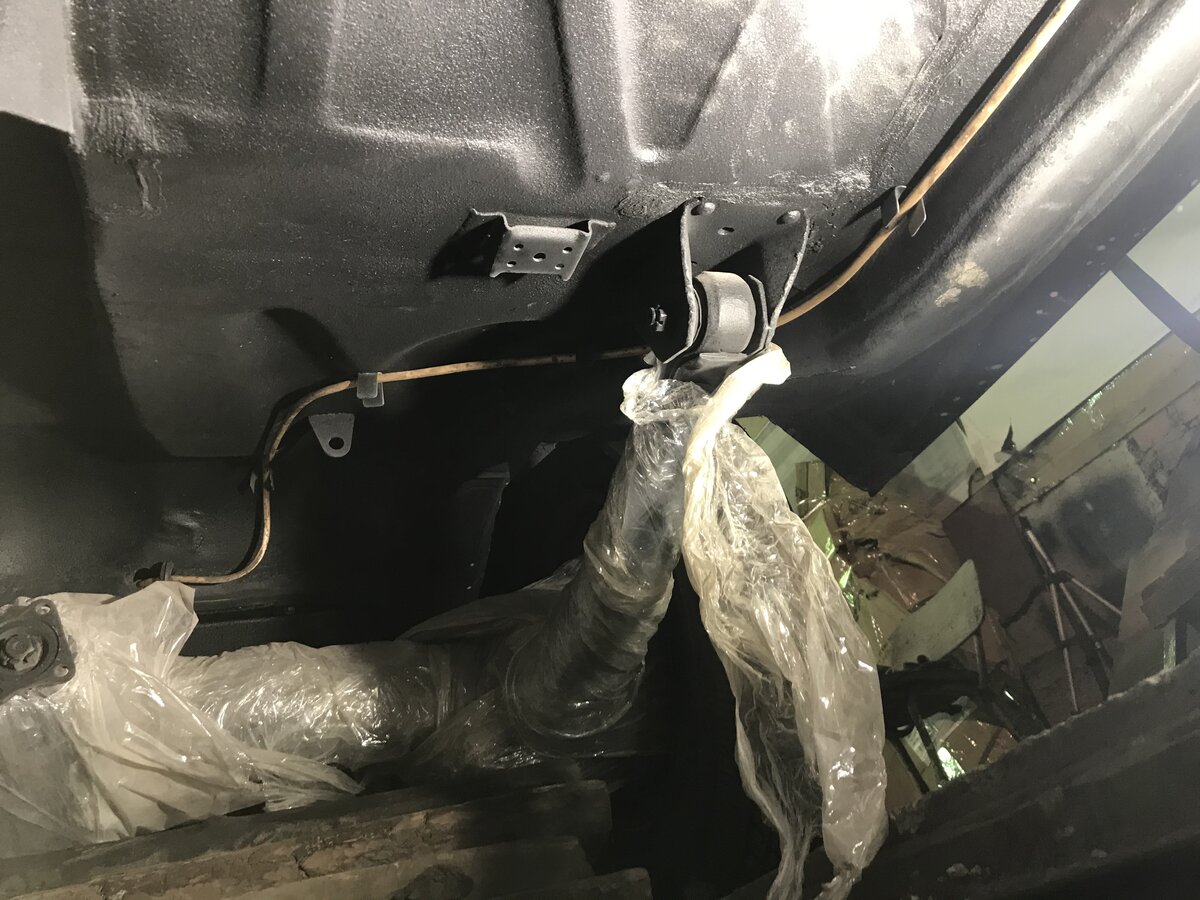

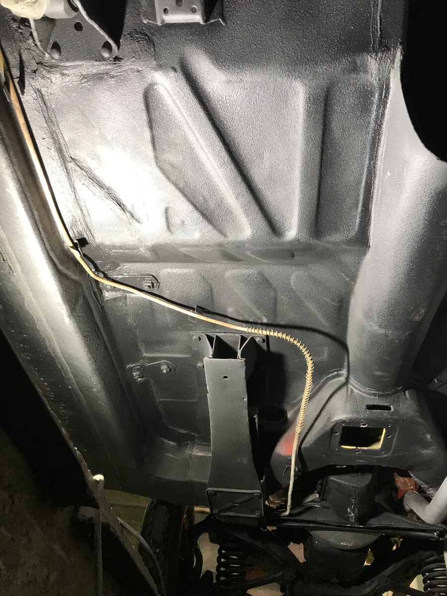

Пока суть да дело.... пришло время установить топливную артерию :)
Осмотрел, почистил - как новая. Защитные трубки оцинковал ранее.
Два часа работы и топливный бак связан с бензонасосом.... немного в районе рулевого надо будет поправить изгиб..

Олег привет! С аккумулятором что решил? Заряжать будешь или современный в него маскировать?
Сначала этот хочу залить электролитом и зарядить. Посмотрю как работать будет.
Если будет мёртвый - препарирую в него современный :)
