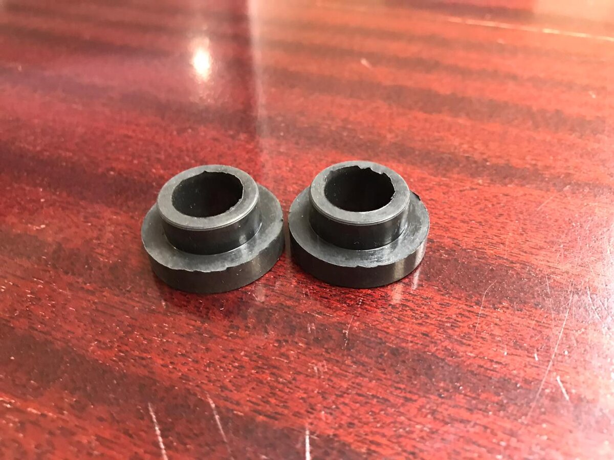

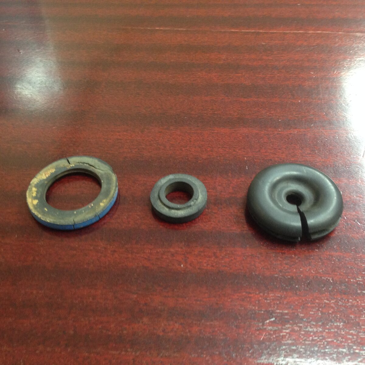

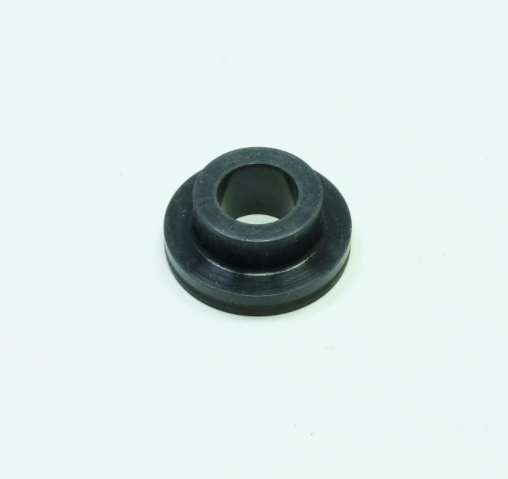

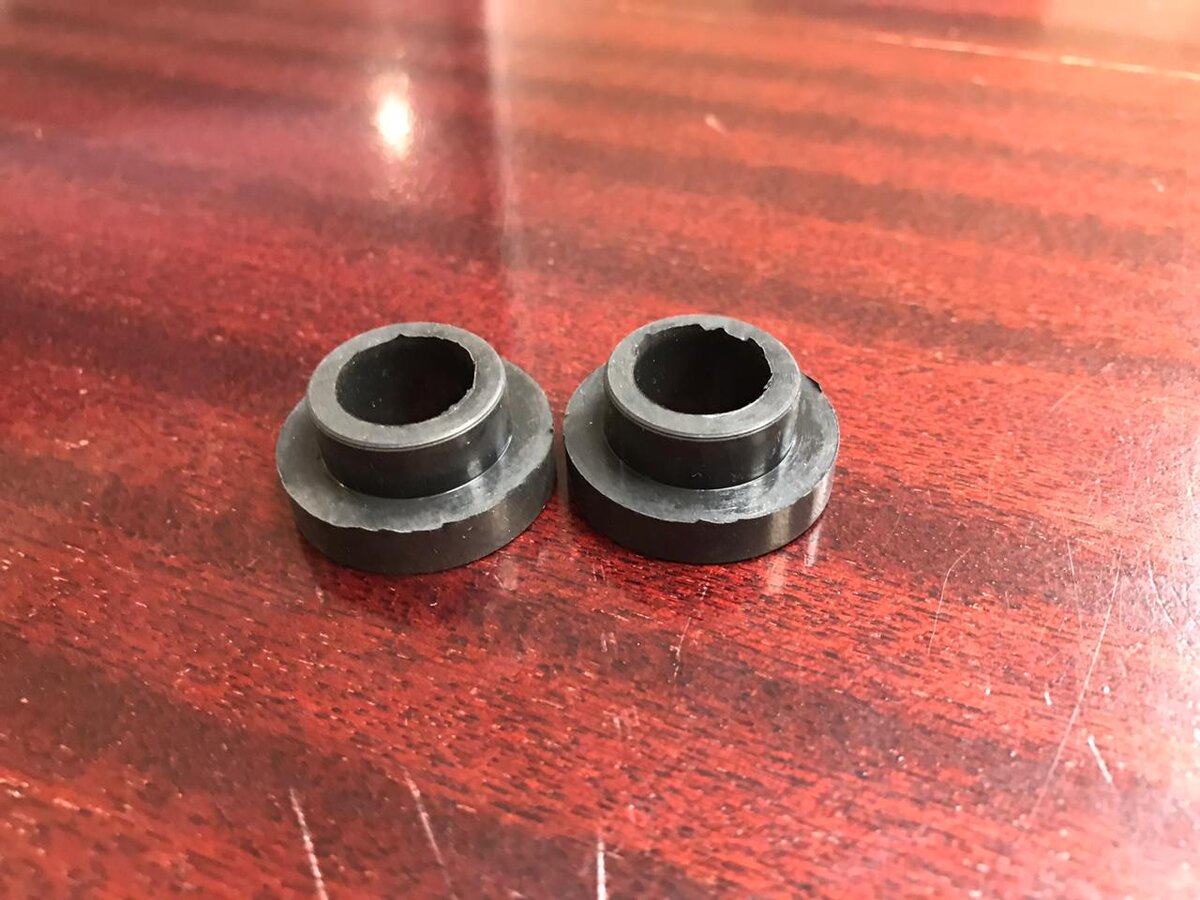

Мне кажется шесть:
сзади два на фонари,
спереди два на фонари,
один на косу проводки,

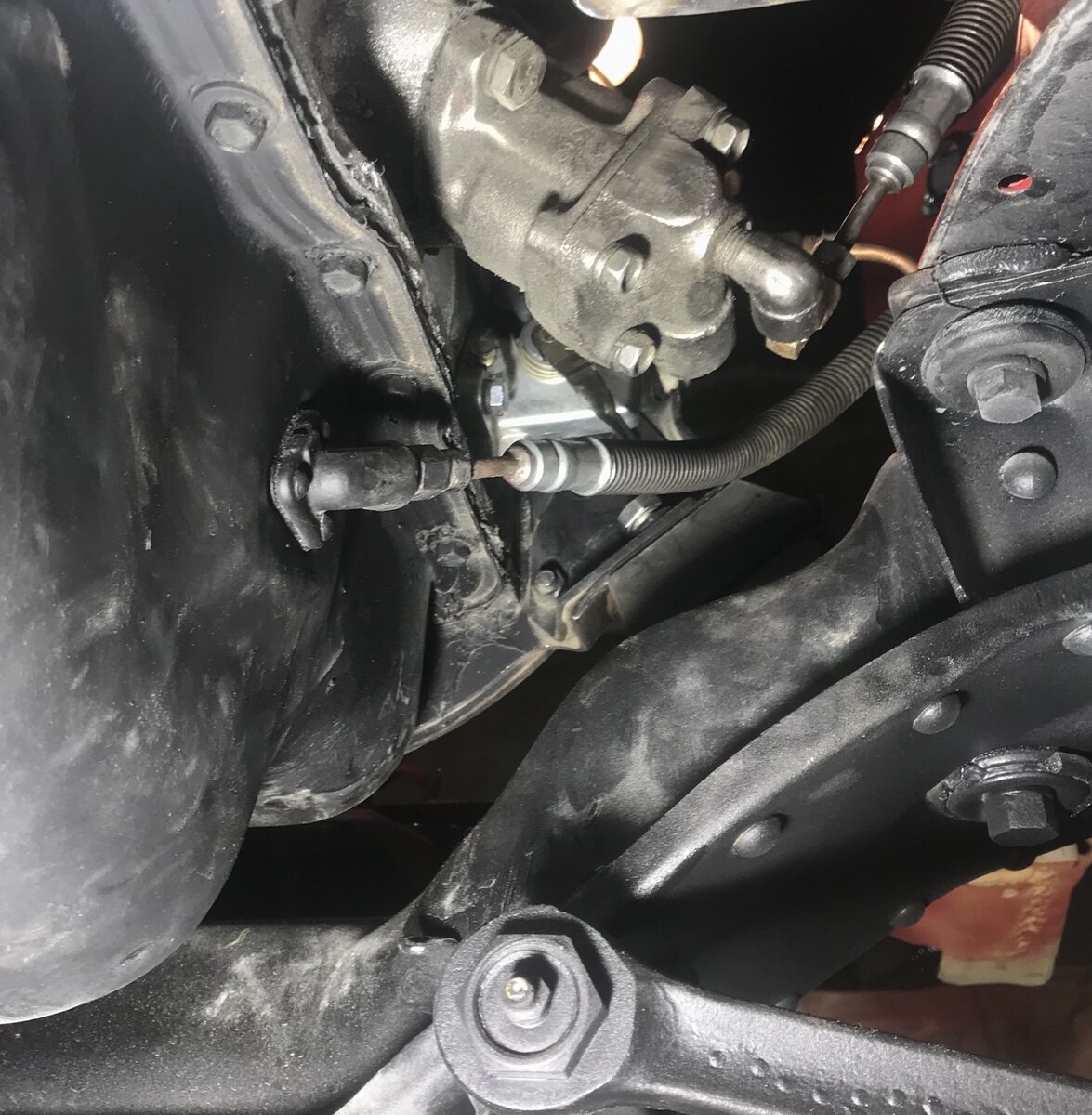

один на ручник с тросом жалюзи.
3 652
6 051
Мне кажется шесть:
В моторном две косы выходят с такими крышками.
На ручник с тросом жалюзи резинка и крышечка в два раза меньше :)
4 413
6 646
Зн
Значить ошибся, на косы две 😀
Всего шесть?
На тройке только на косы и ручник такого исполнения.

реально, надо шесть)))

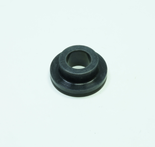

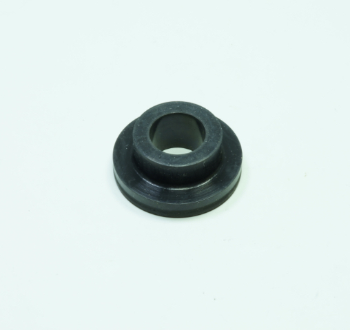

Так и не нашёл... не помните их каталожный номер?
Ищи такого вида
Эти вставляются с моторного щита, просто на трубку с входом в щит.
Но себе заказал с отбортовкой с двух сторон, заправил в щит, а потом одел ящик с трубками и приварил к воздухозаборнику. Если что, есть пара штук, ток не знаю как заправишь, может прийдется один борт срезать.
3 652
6 051
Ищи такого вида
Напишу в личку. Хороший вариант :)
Сегодня просматривал предложения ретро магазинов. Не нашёл.
4 413
6 646
По каталогу тоже не ищется, но когда разбирал авто, то стояли имменно такие, по сечению от оси «Г».

Если захочешь, могу отлить тебе такие по оригиналу...не делал, ибо не считал их дифицитом

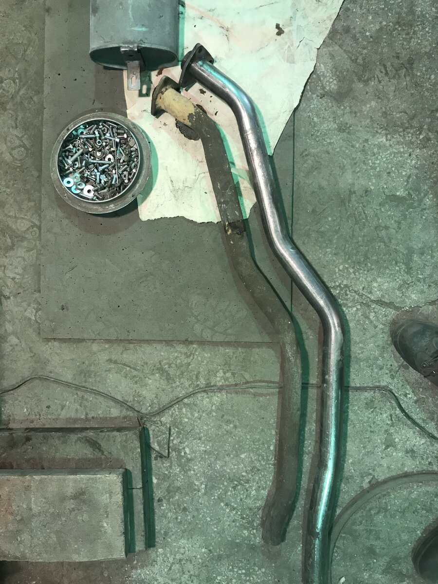

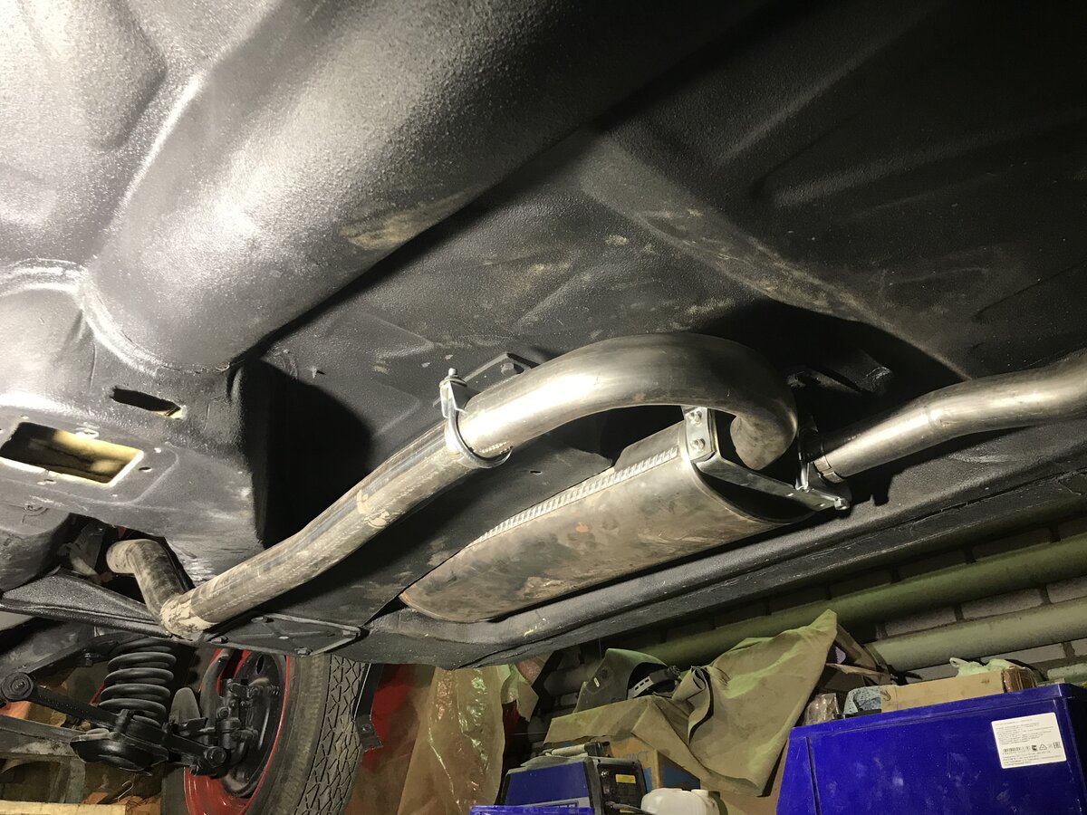

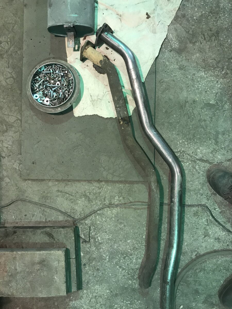

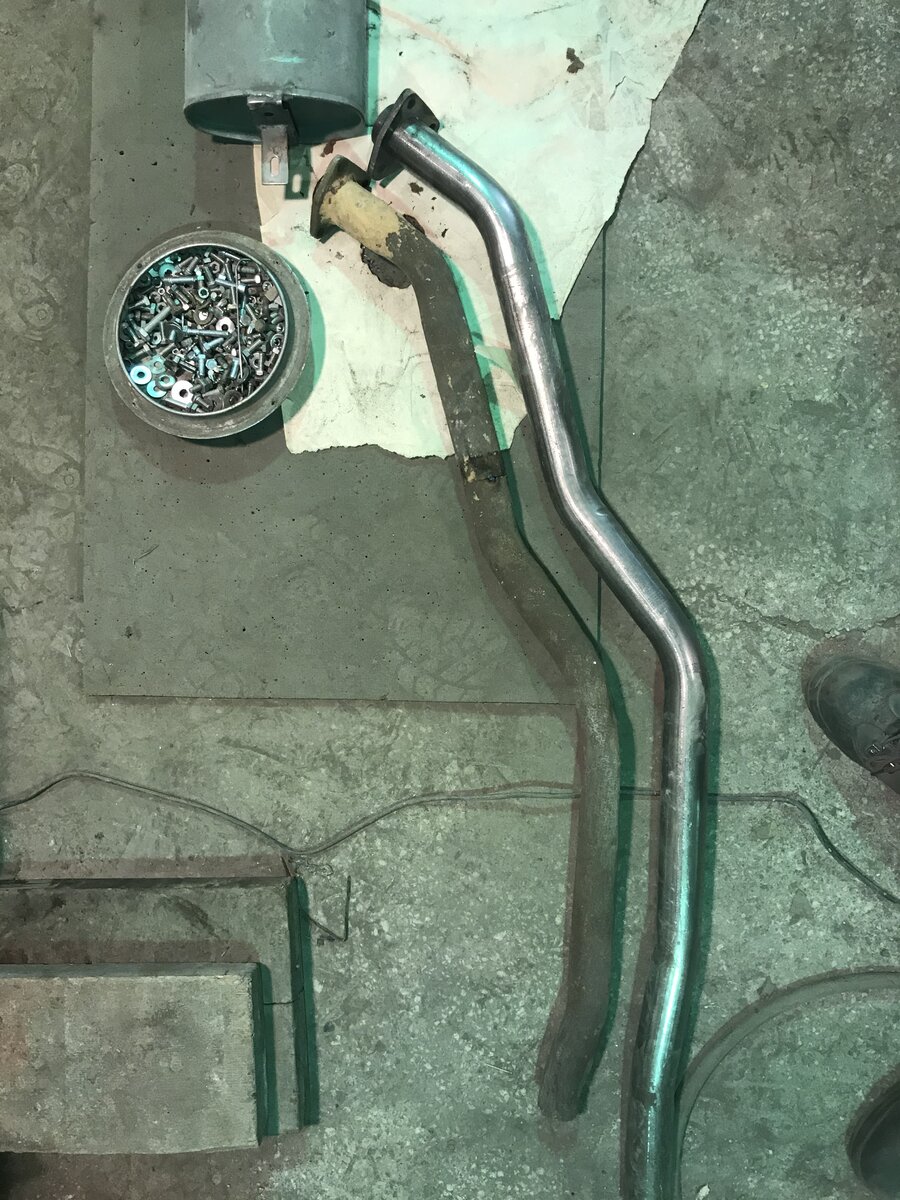

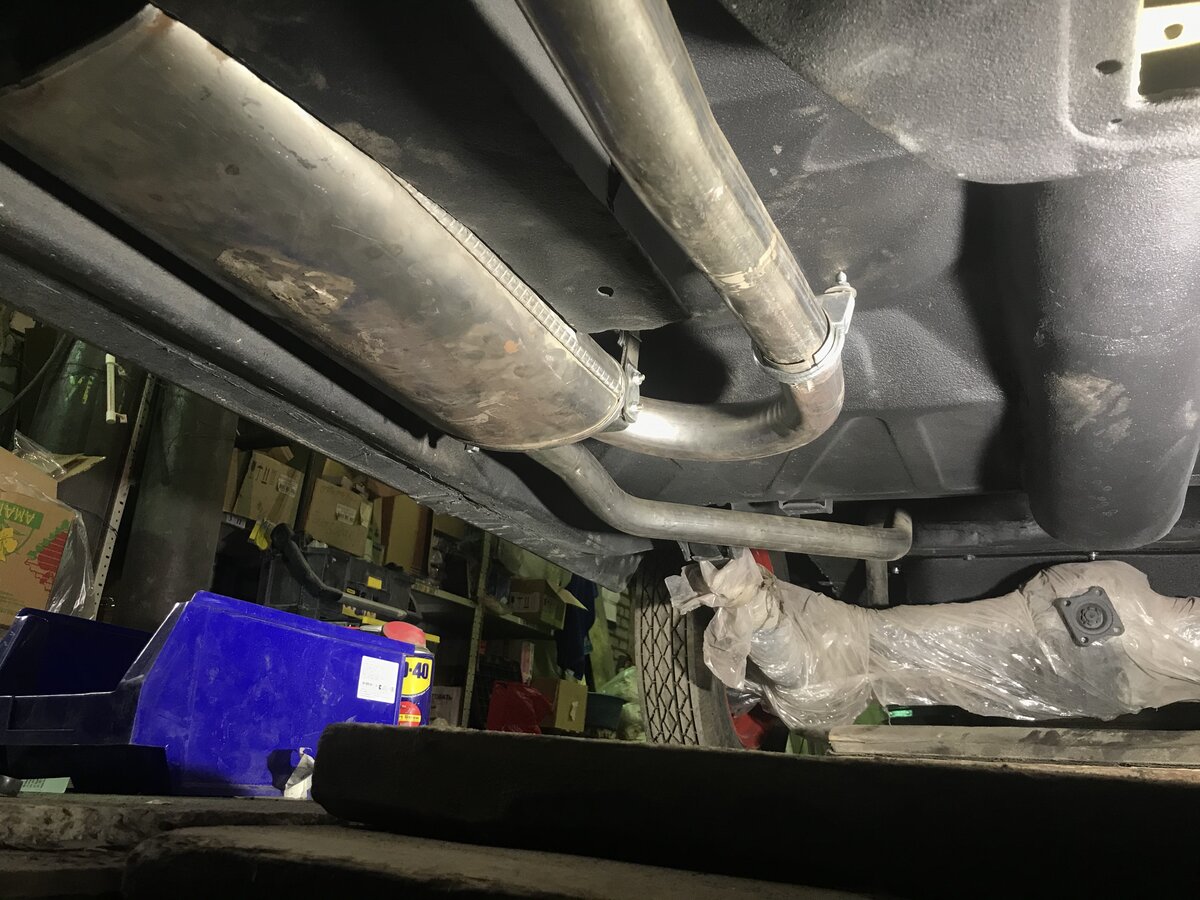

Сегодня собрал выхлопную систему от двигателя до насадки :)
Купленные детали выхлопной и крепления подошли идеально:

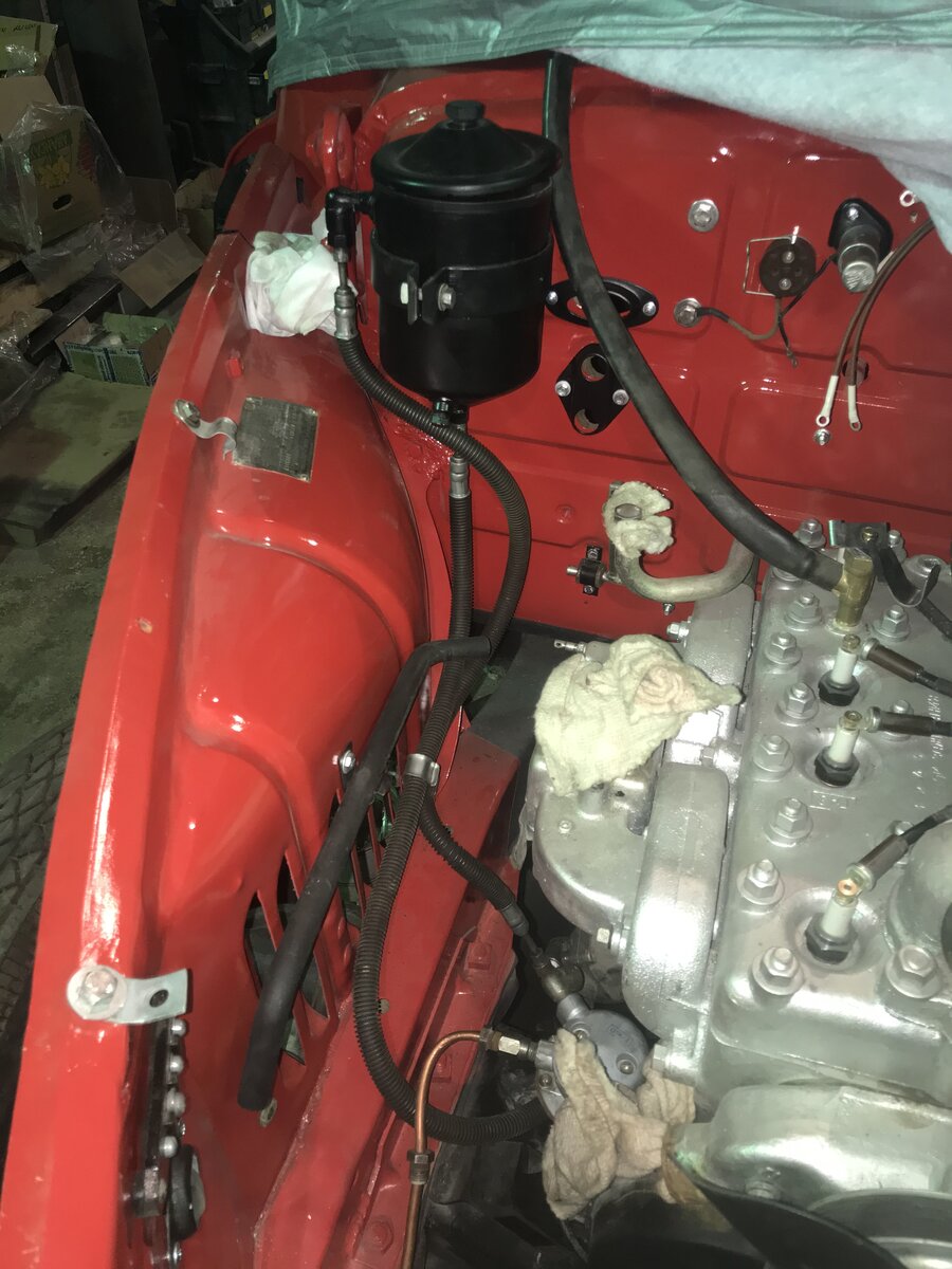

А ещё заднюю подушку двигателя установил и собрал фильтр тонкой очистки (внутрь фильтр современный поставил):

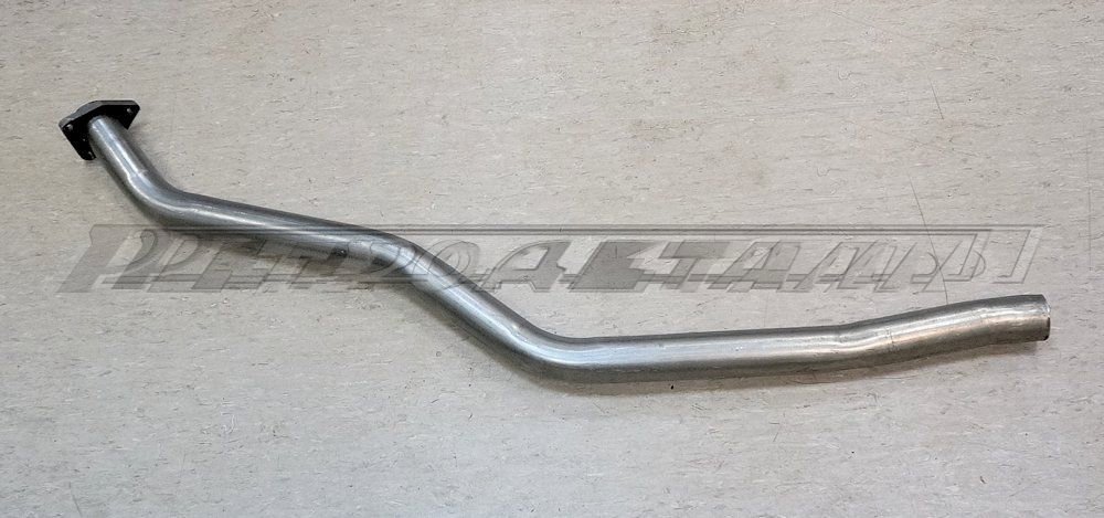

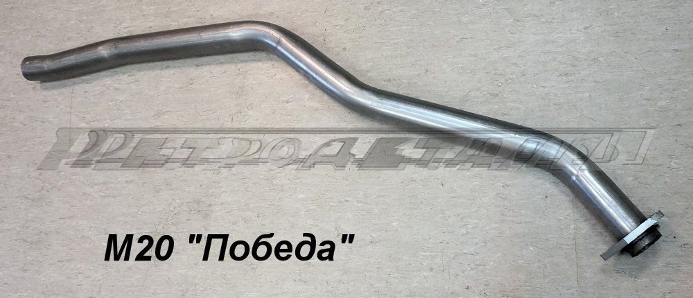

А где приобретались компоненты выпуска и крепления? Тоже хочу все подходящее)))
3 652
6 051
Покупал в РЕТРОДЕТАЛЬ из Питера за 9500 в далёком 2017 году
Вот сравнивал :) перед установкой с остатком от своей родной выхлопной:

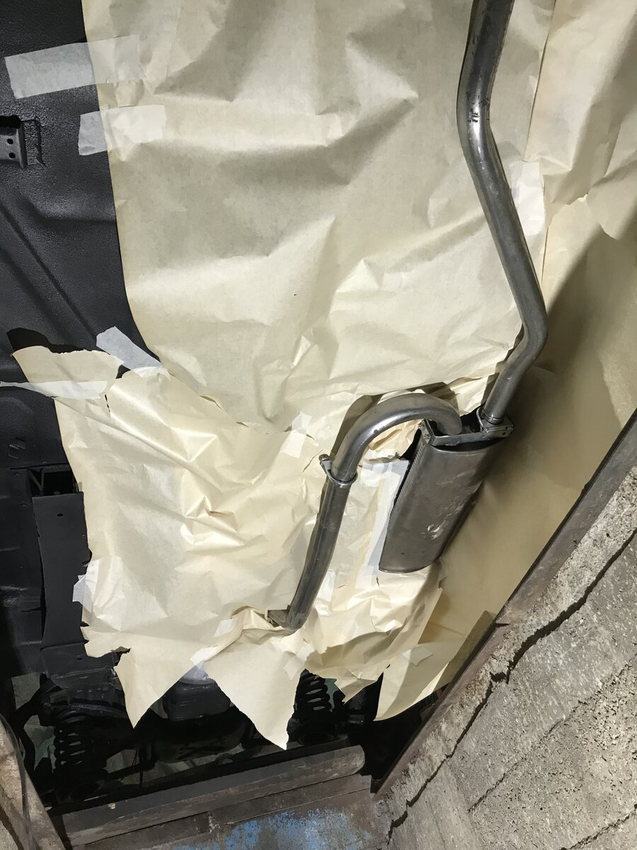

Покрасить бы глушак и иже с ним, пока не ржавое сильно.

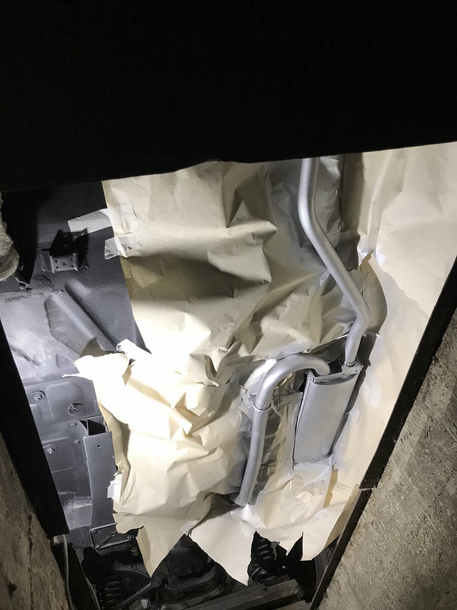

Продаются краски жаростойкие для печей, каминов, труб и т.д..
Решил прислушаться и порадовать свой глаз покрашенной выхлопной - на баллоне написано 800’С для труб каминов и печей:
