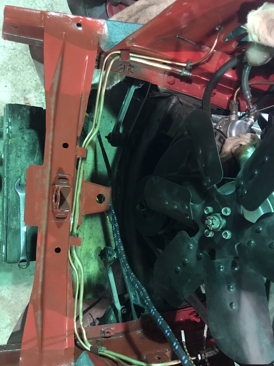

Такой вентилятор для помпы наказание.
Согласен..тем более он не от М20,а от Газ69.
Нагрузку большую дает ета железяка на подшипники помпы. Ставь пластиковый от Газели 8-ми или 11-лопастной.
Заменить на оригинал...четыре болта открутить.
да, чуть позже поменяю ! Руки не дошли.

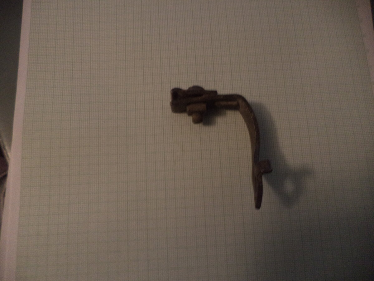

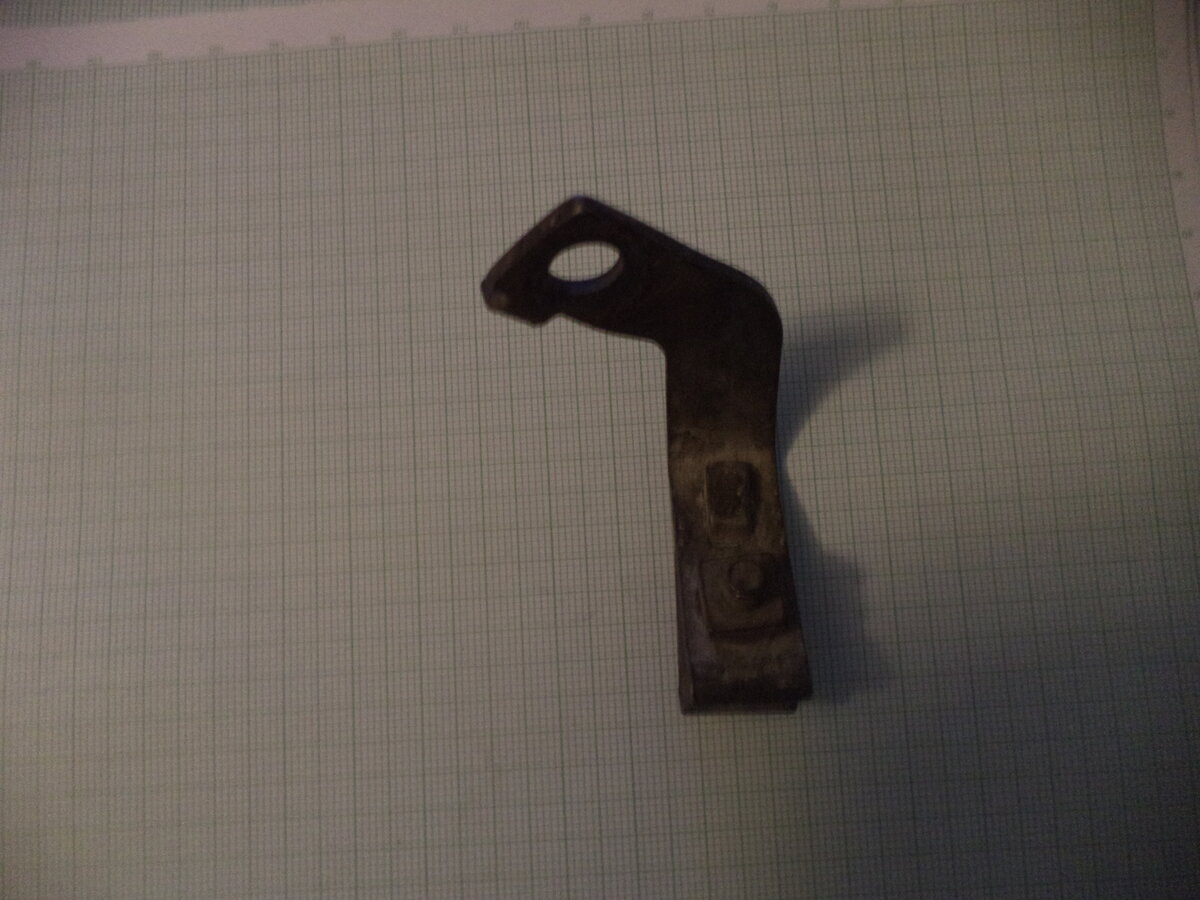

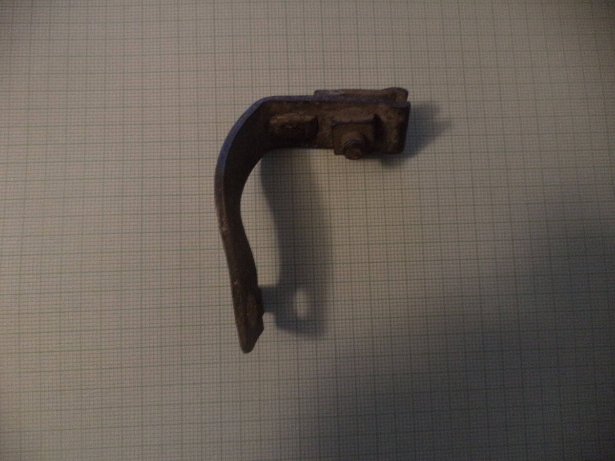

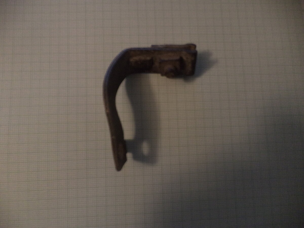

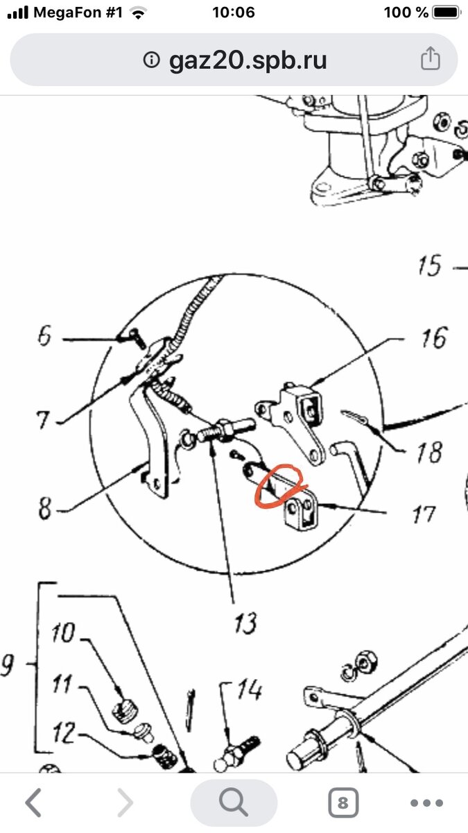

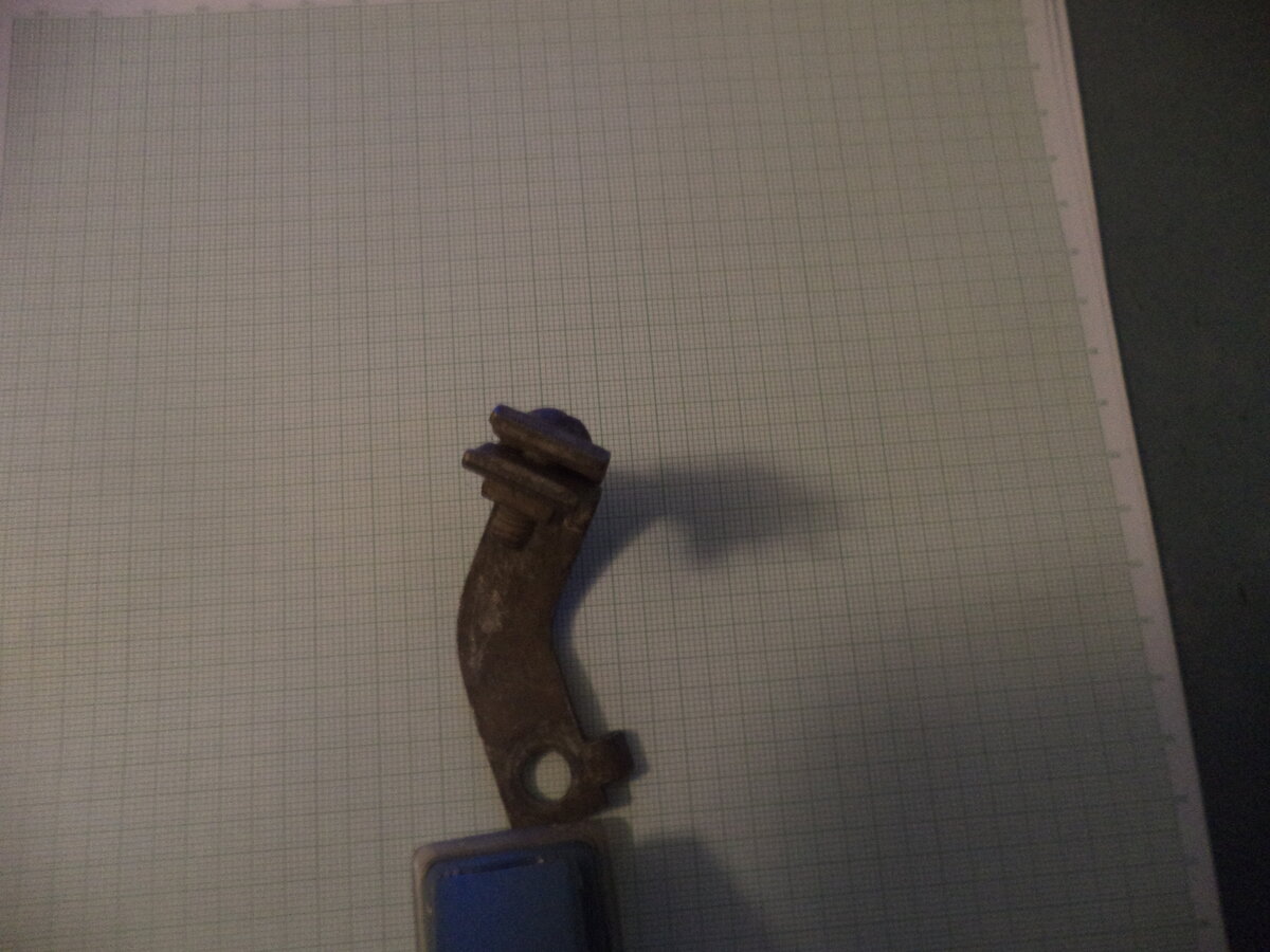

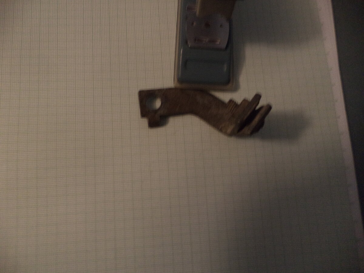

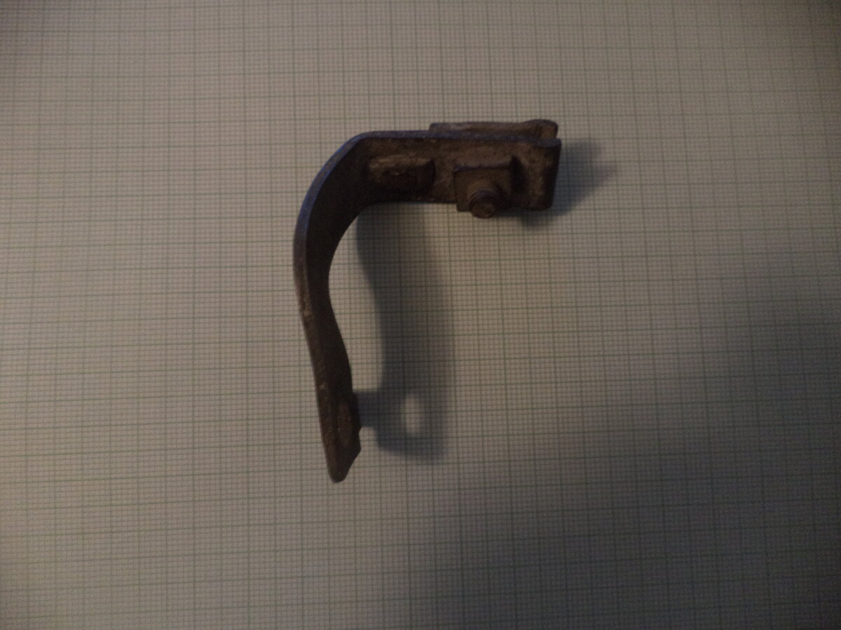

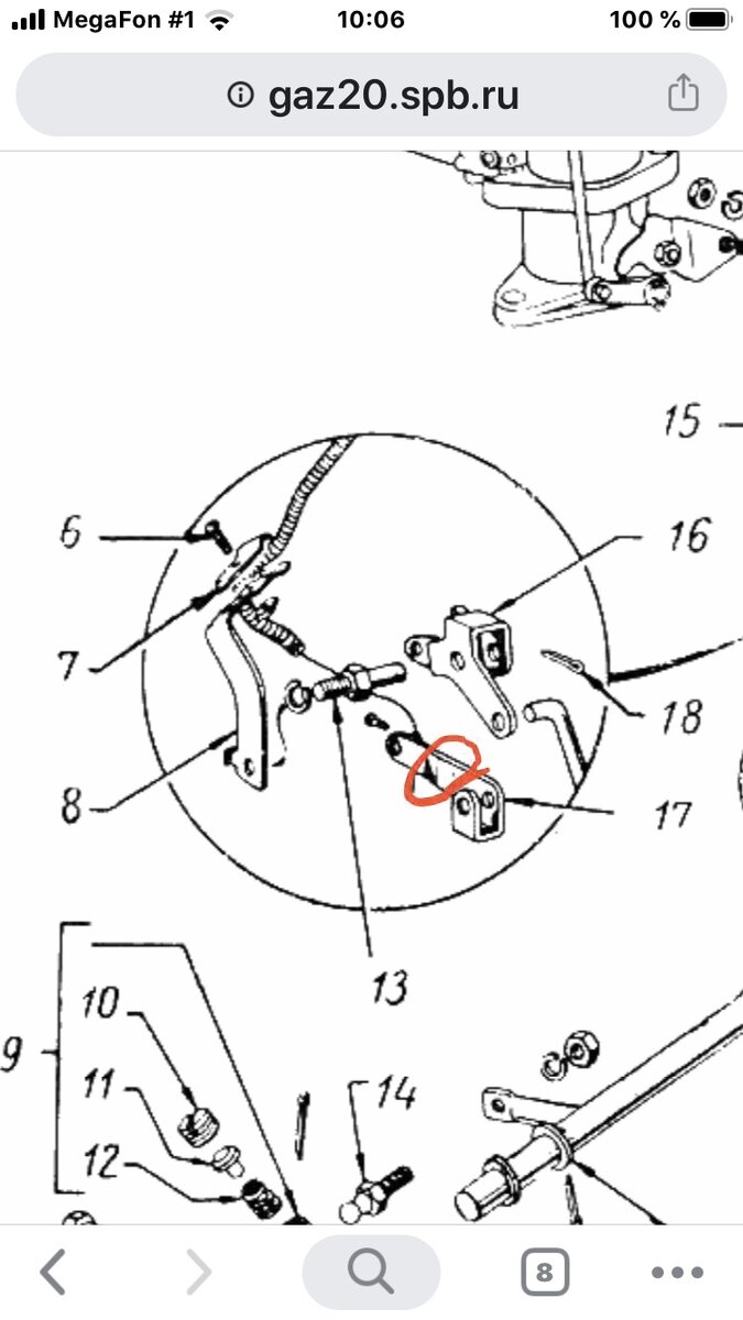

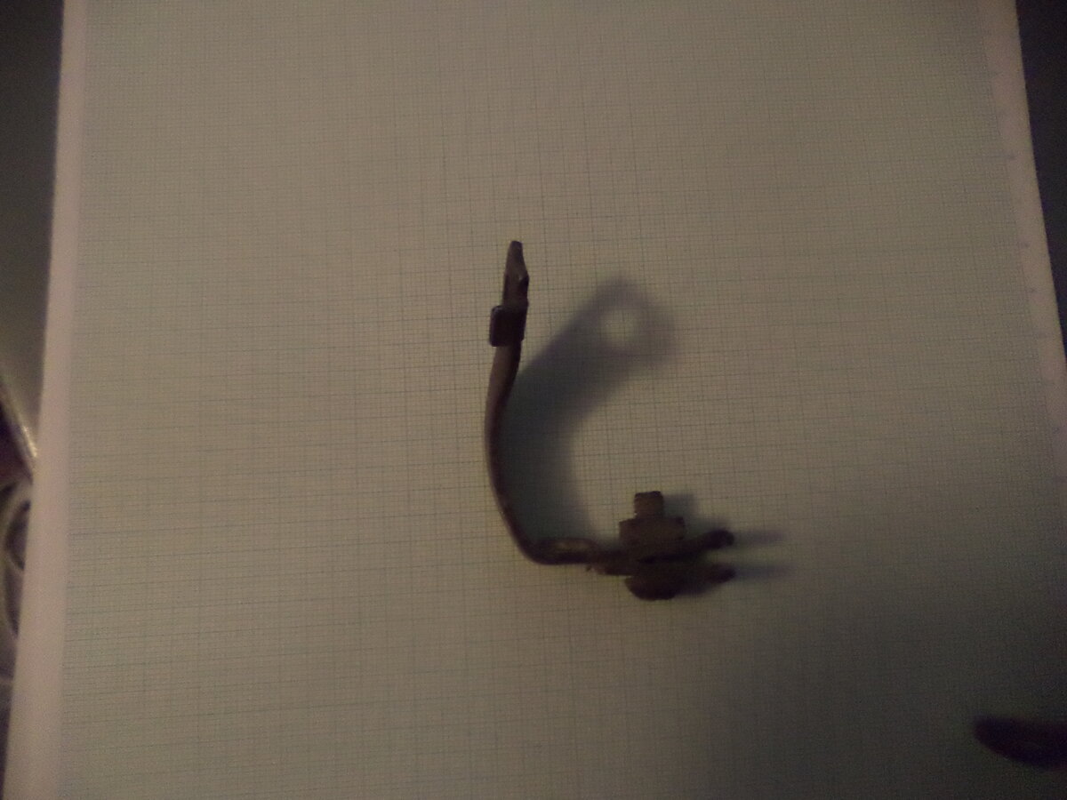

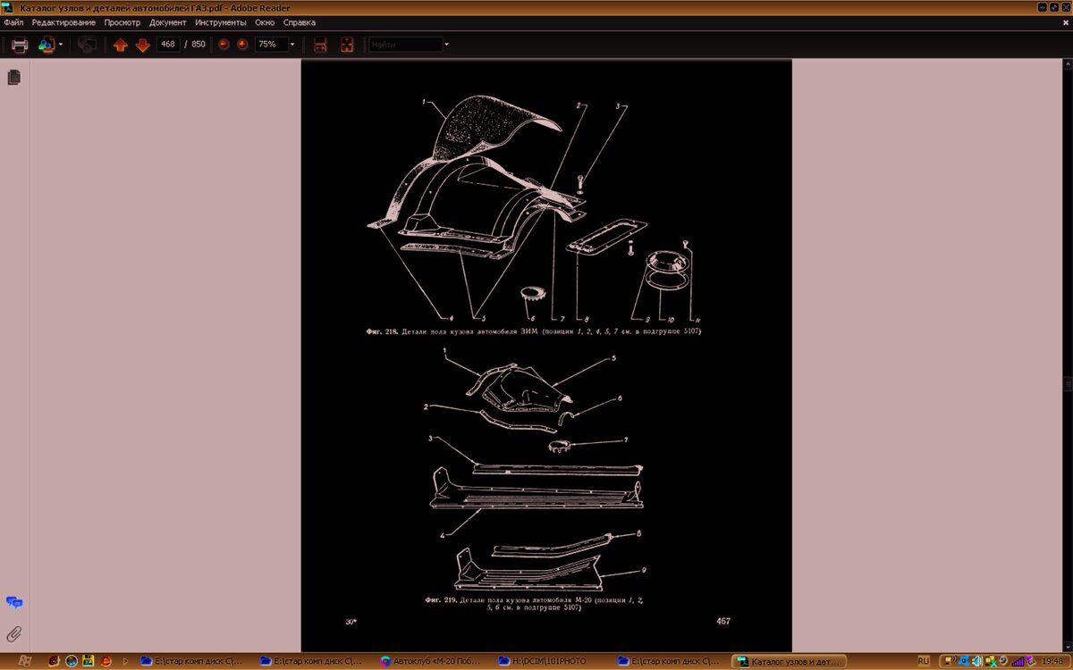

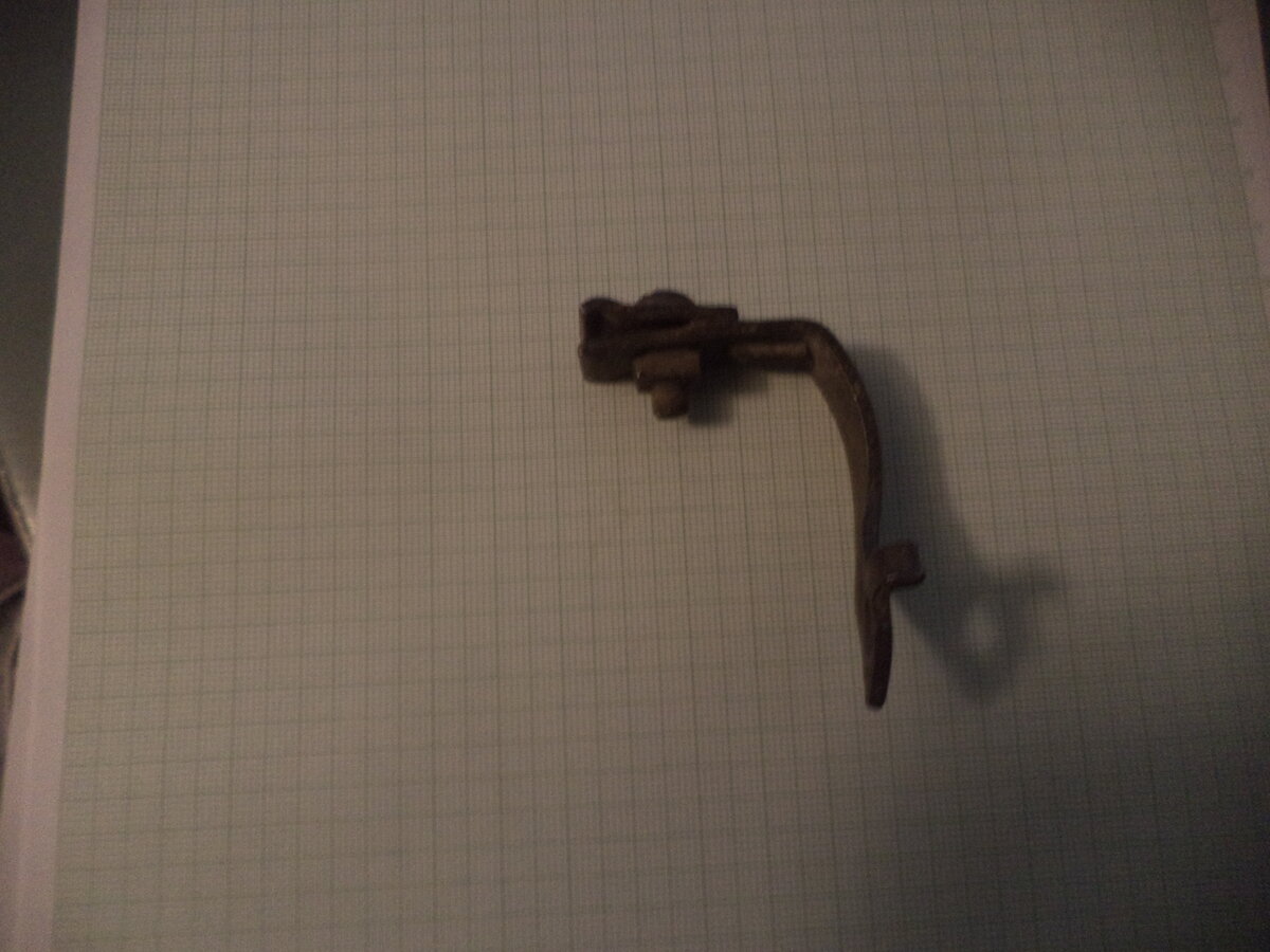

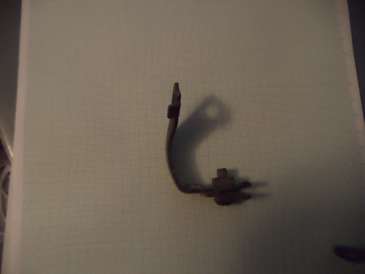

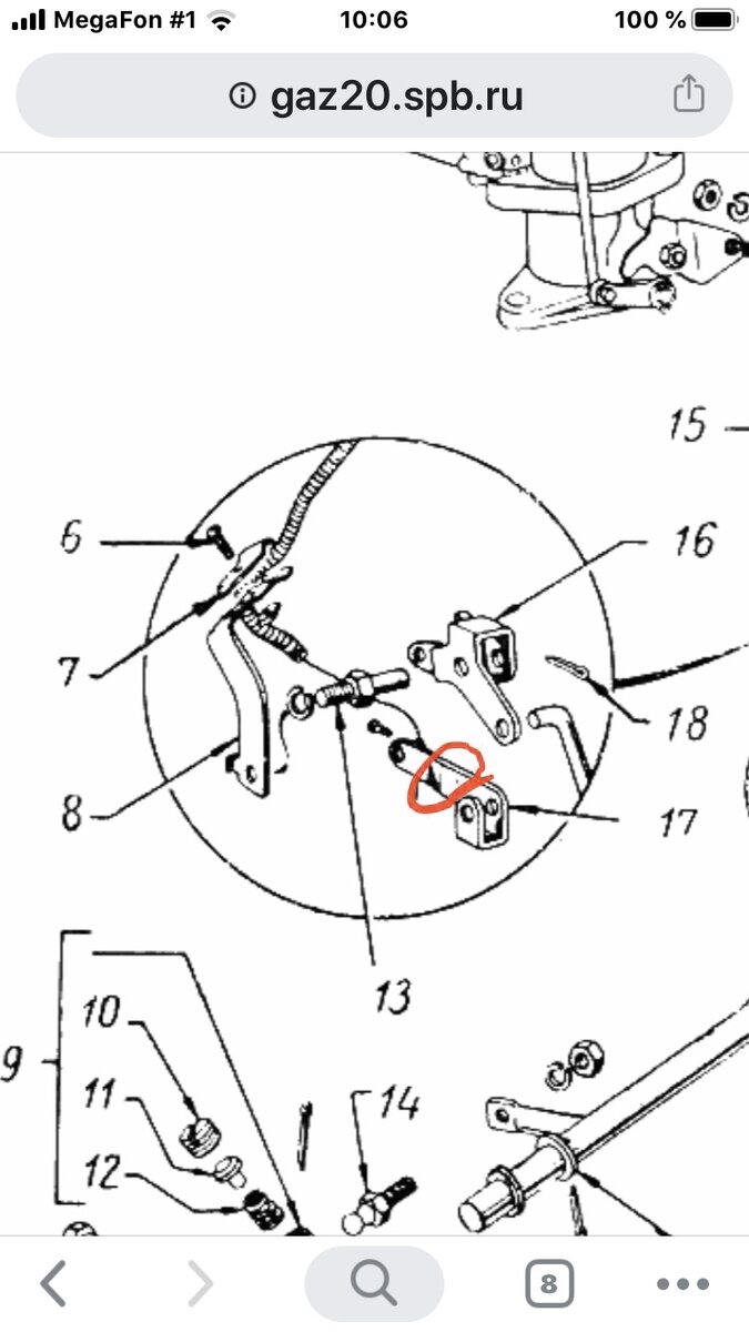

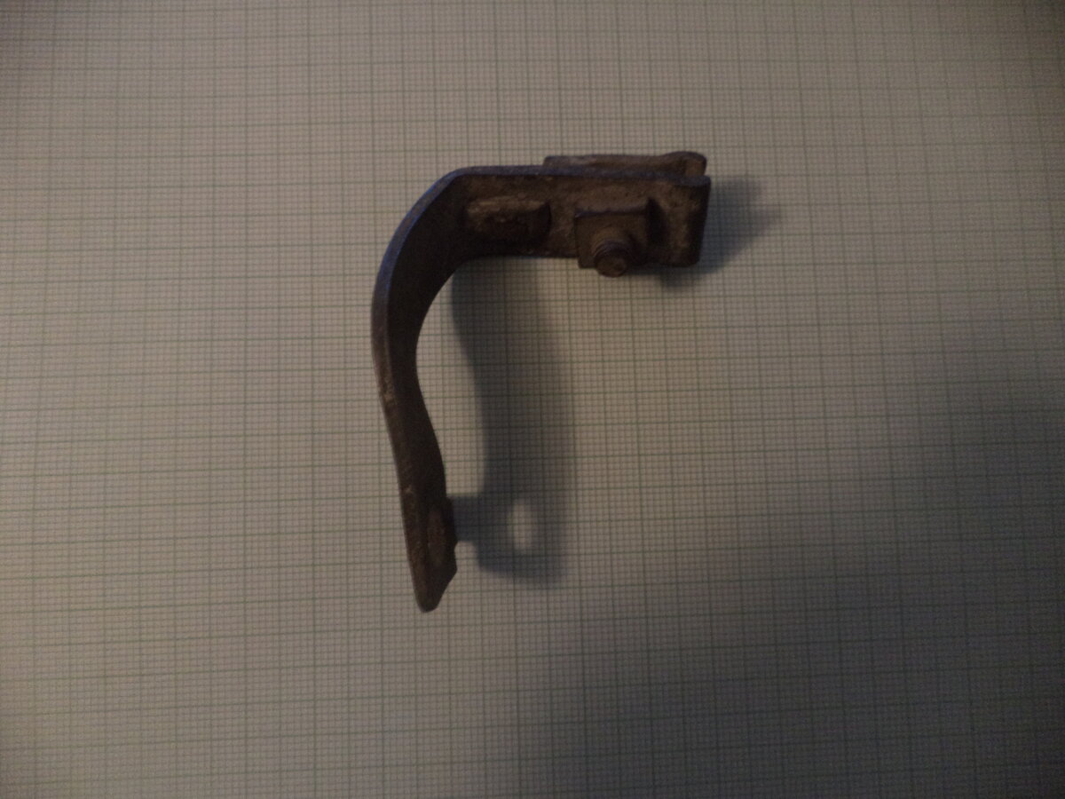

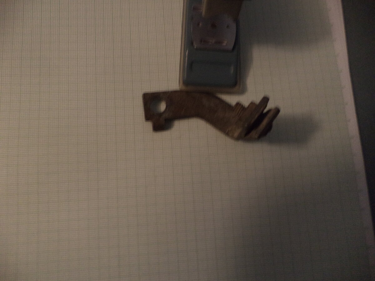

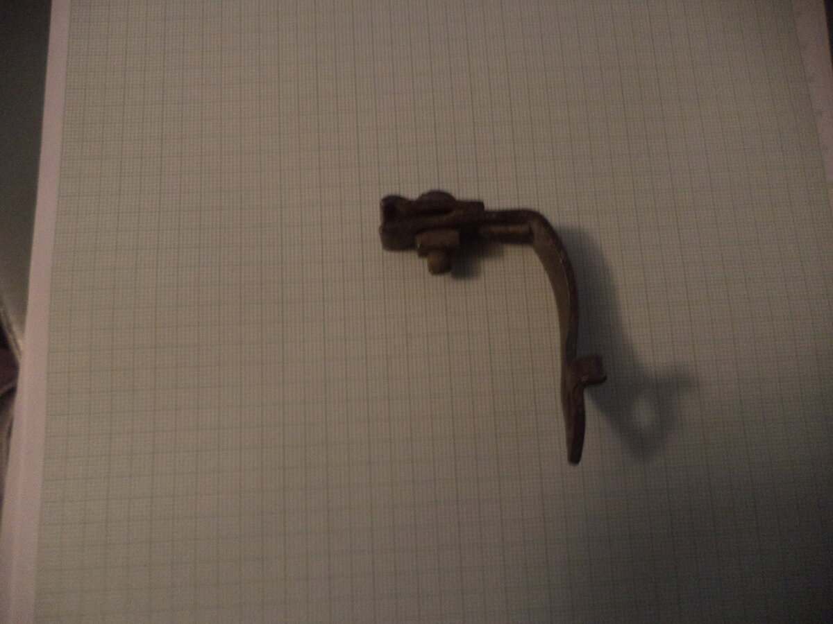

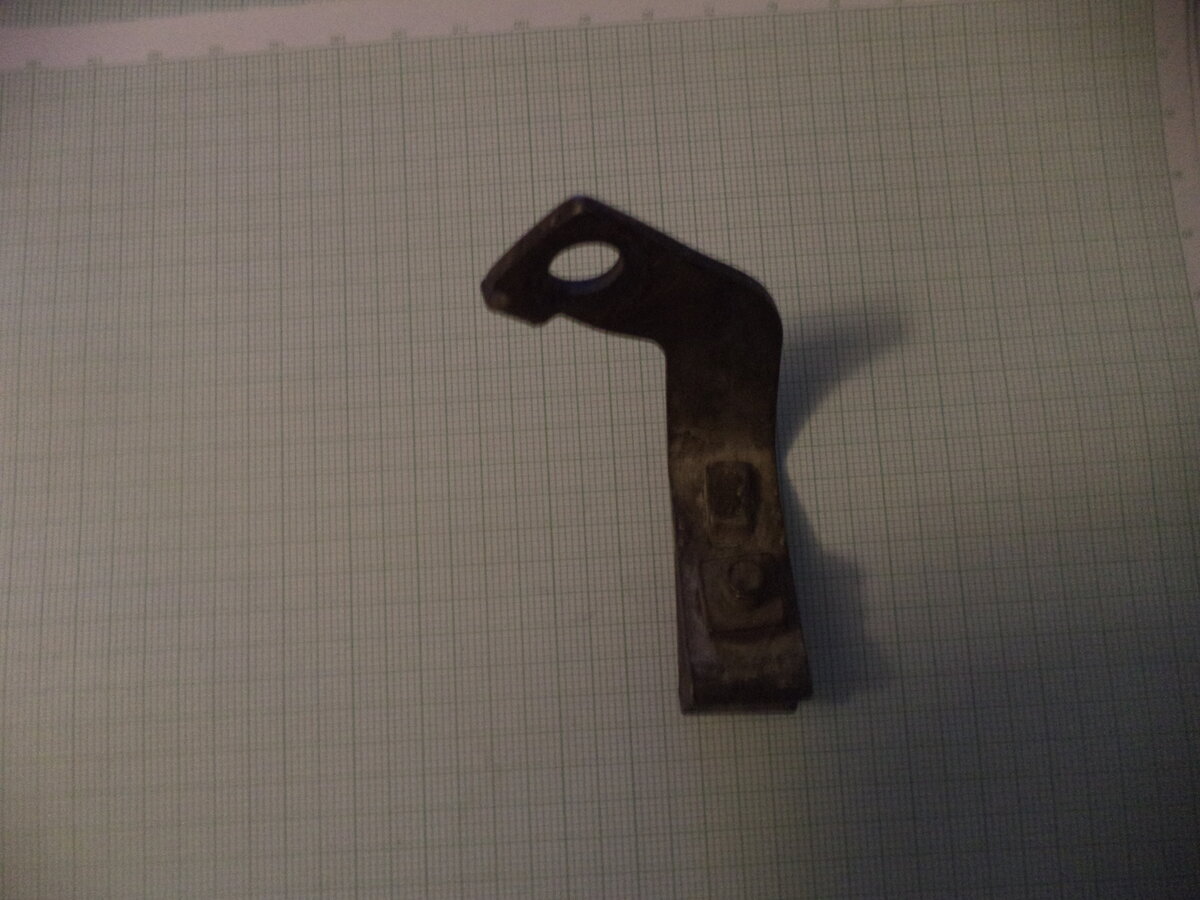

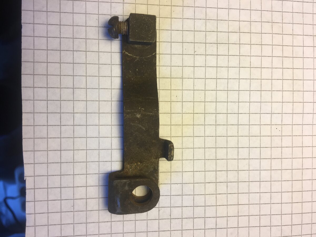

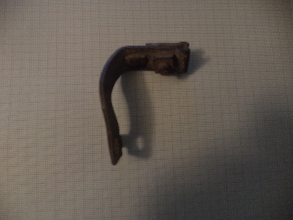

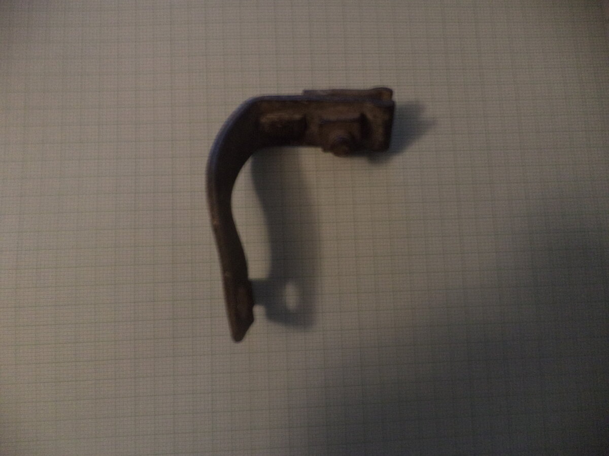

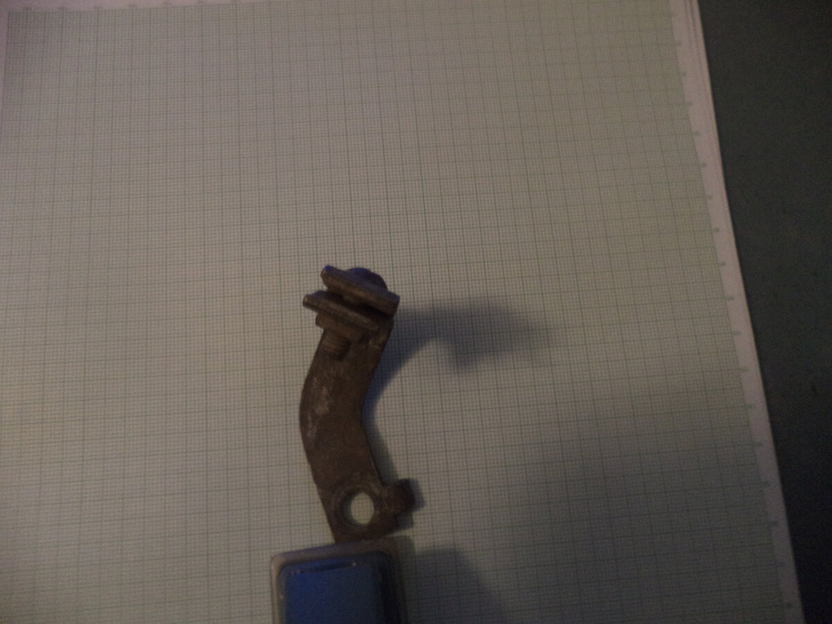

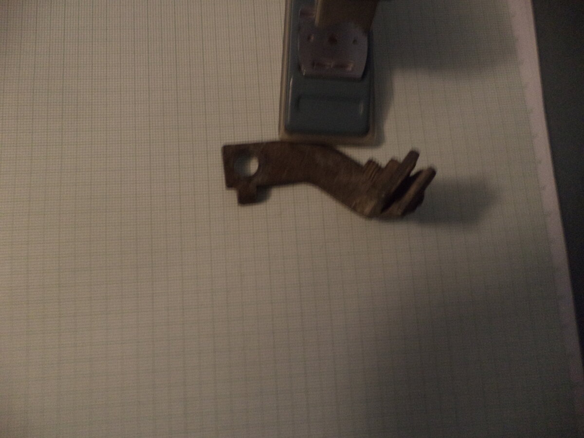

Возвращаюсь к вопросу изготовления крепления троса к тяге дроссельной заслонке.
Интересует позиция 8 на схеме, кто может сделать фото на фоне листа в клеточку для определения геометрических размеров??
Вот так, как позиция 17:

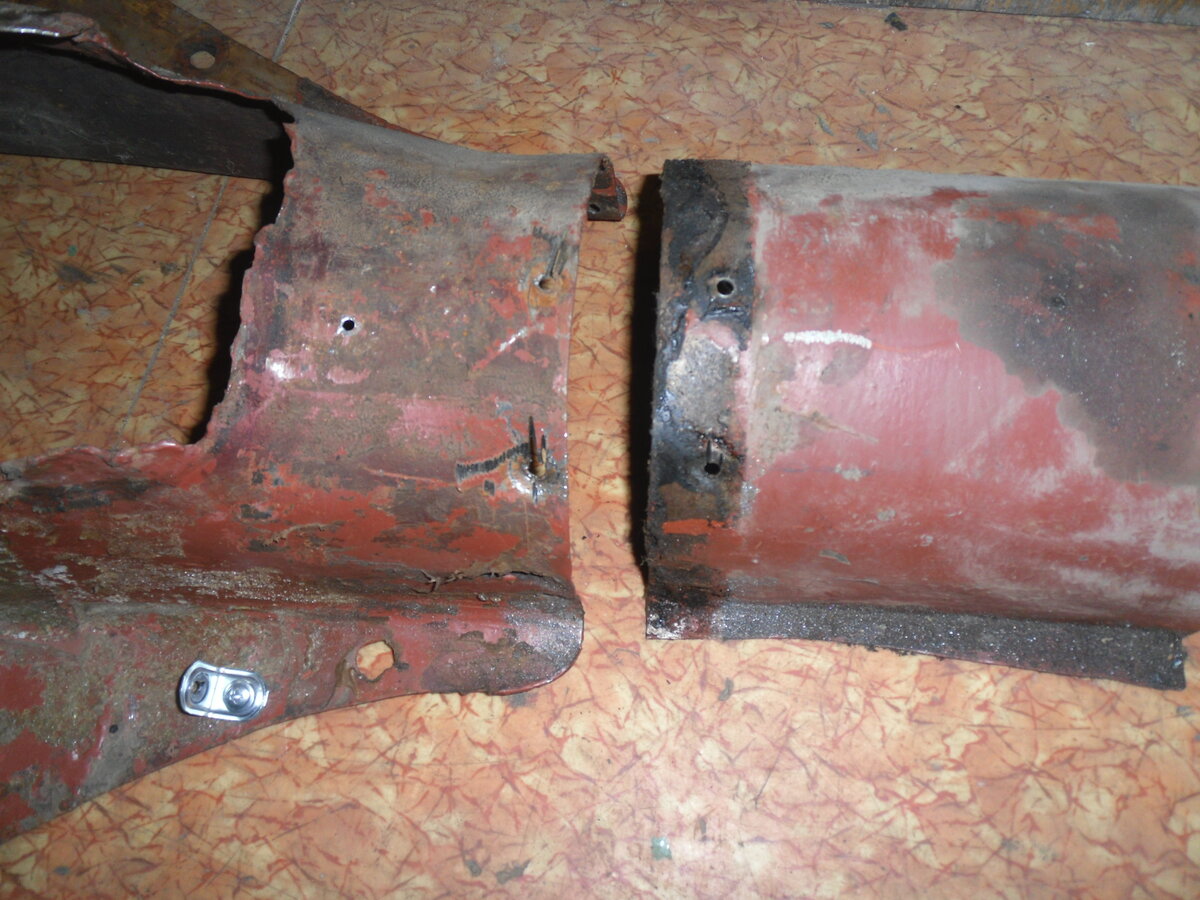

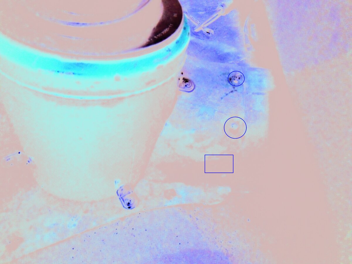

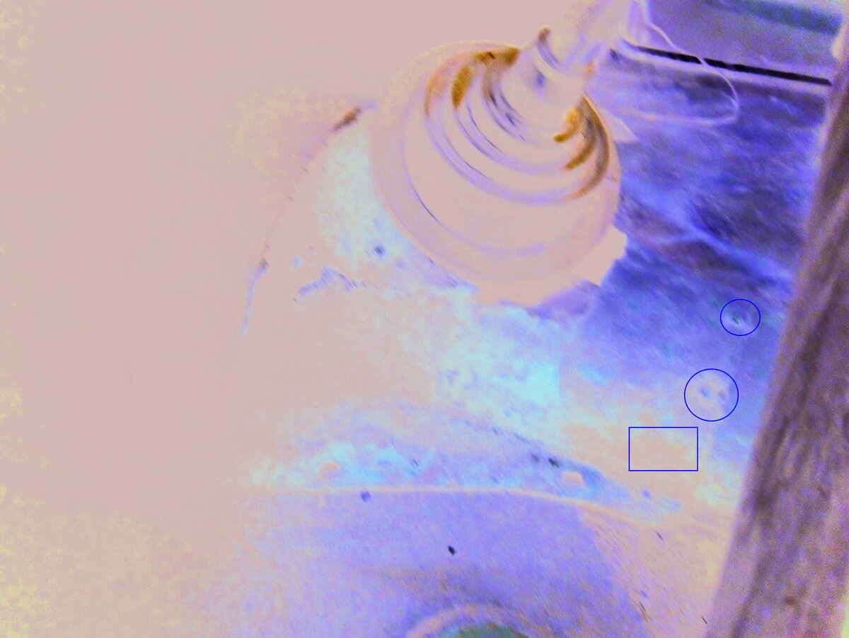

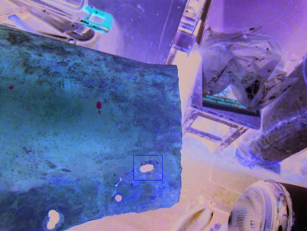

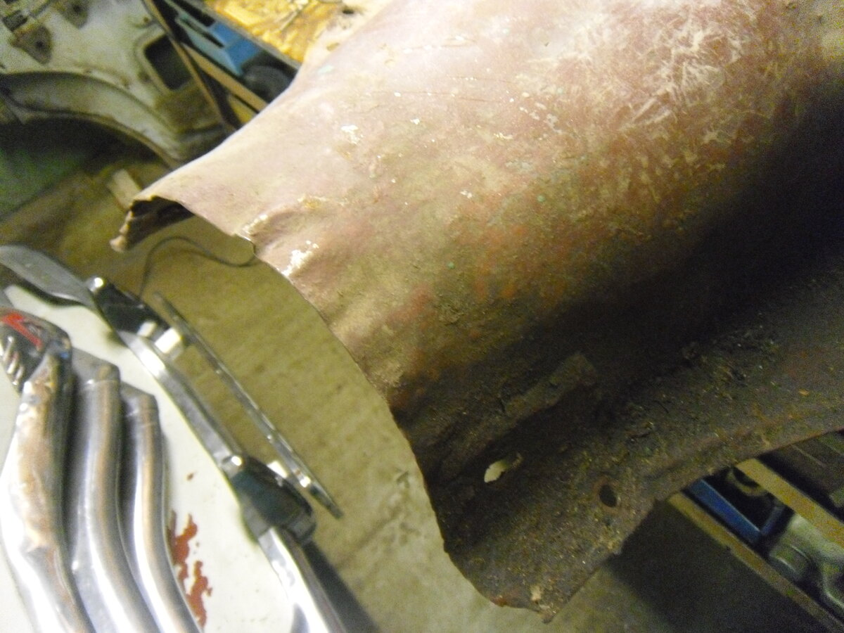

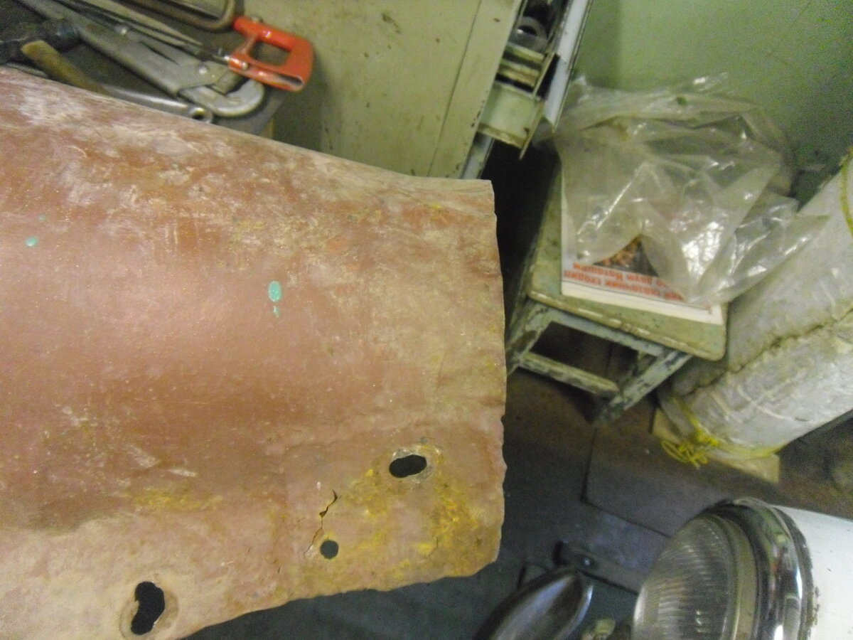

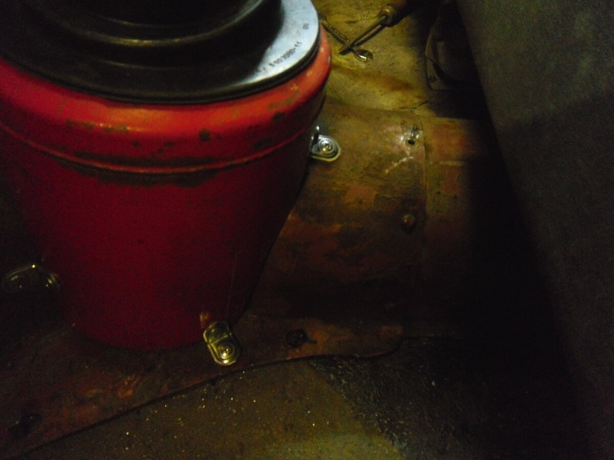

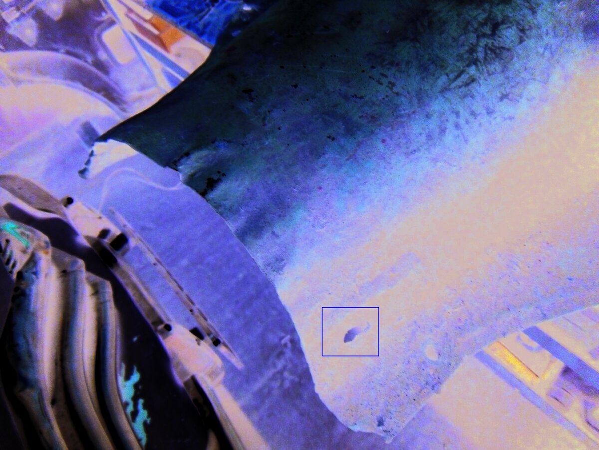

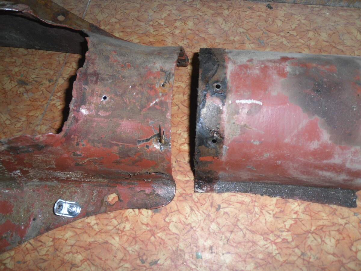

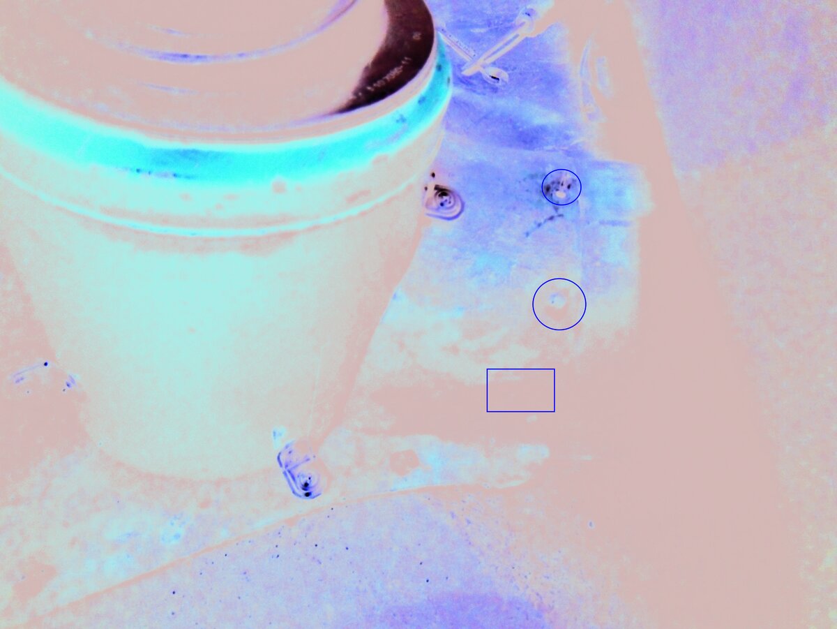

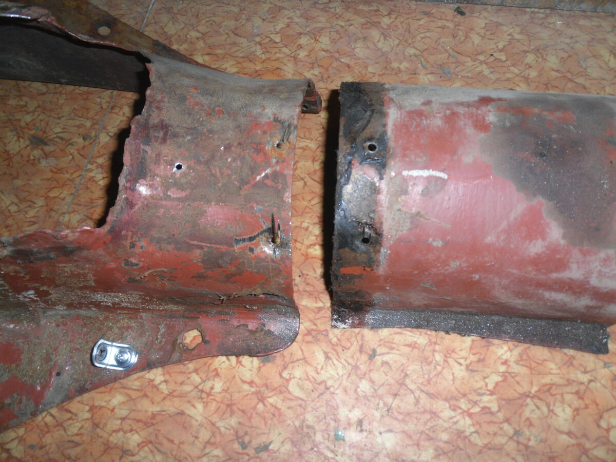

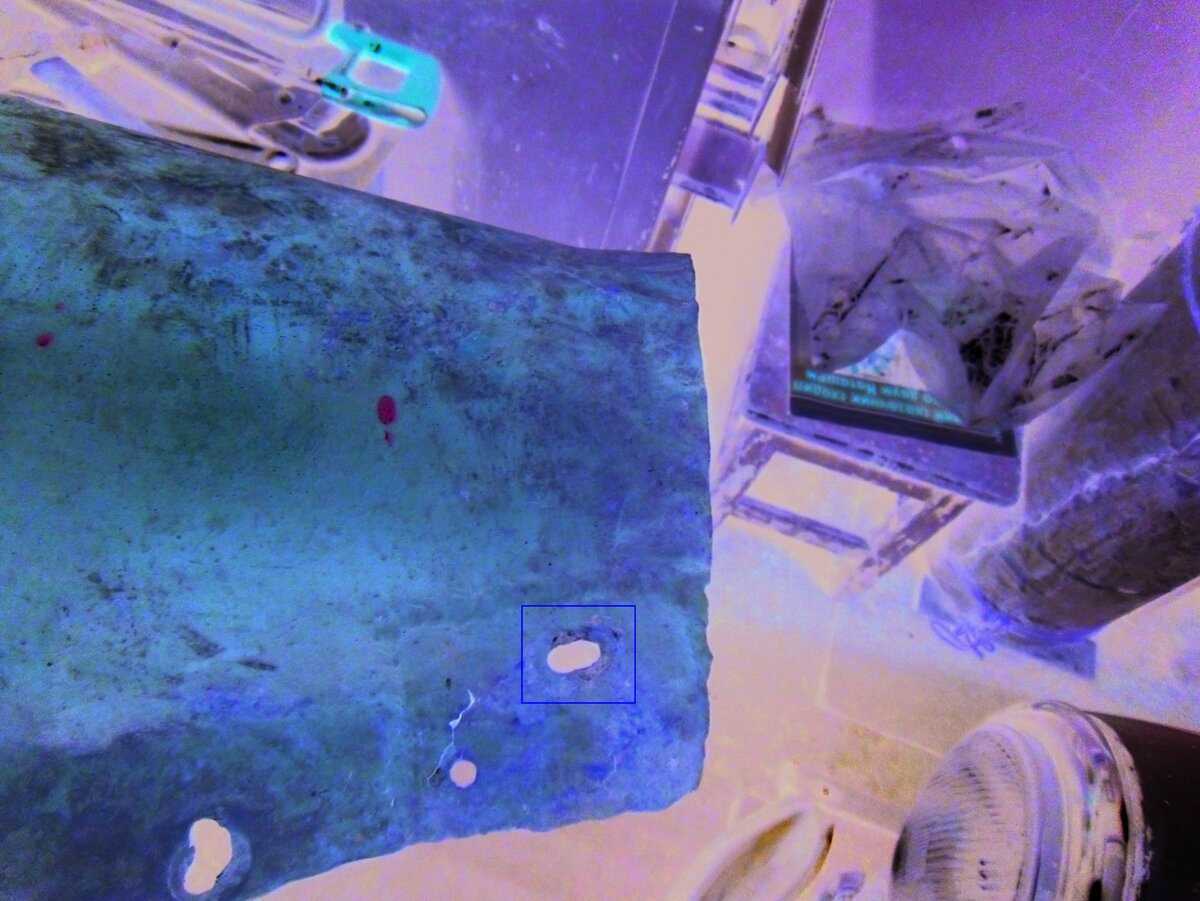

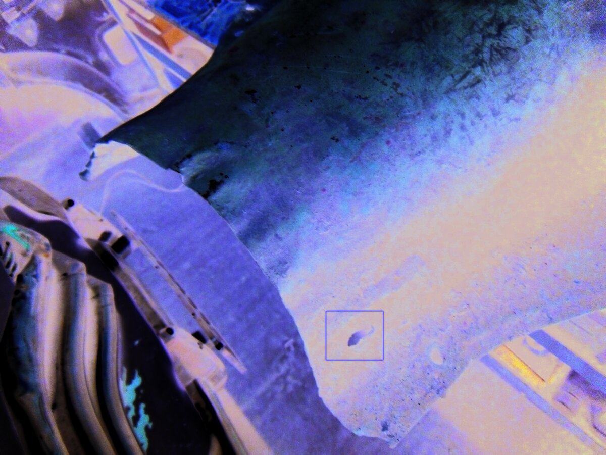

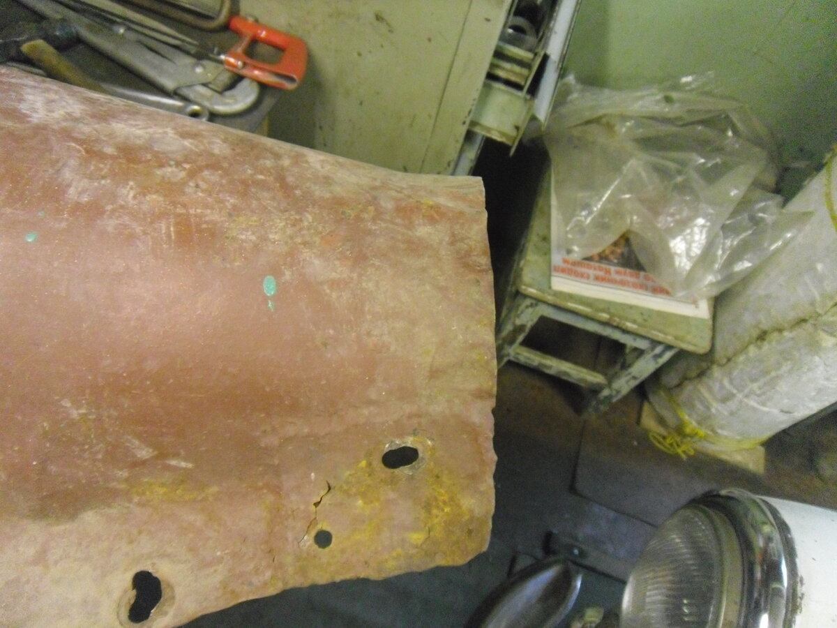

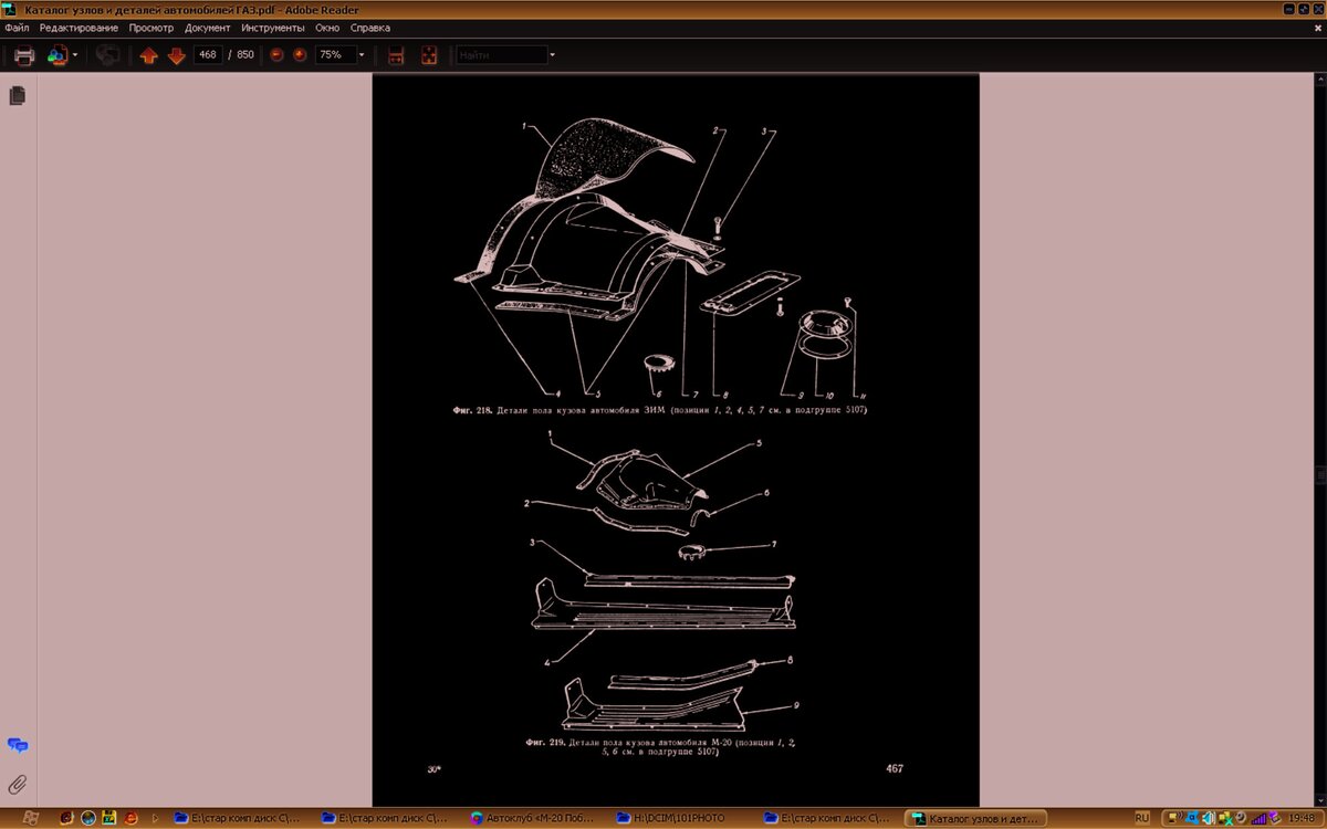

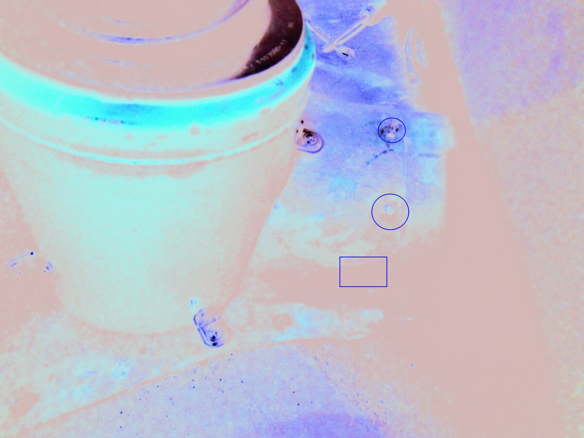

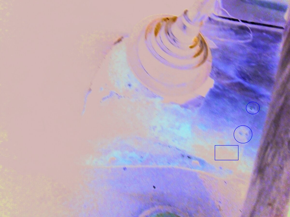

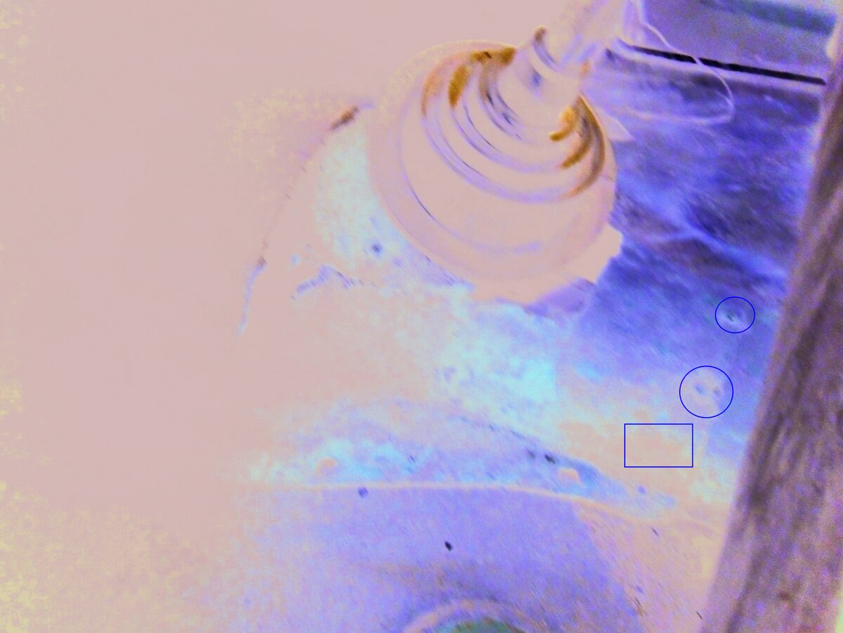

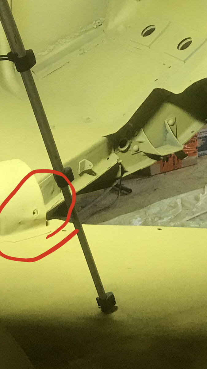

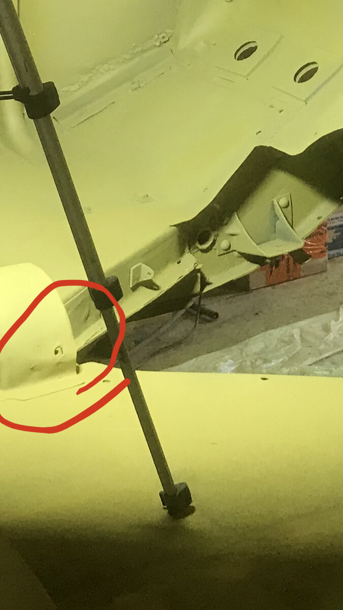

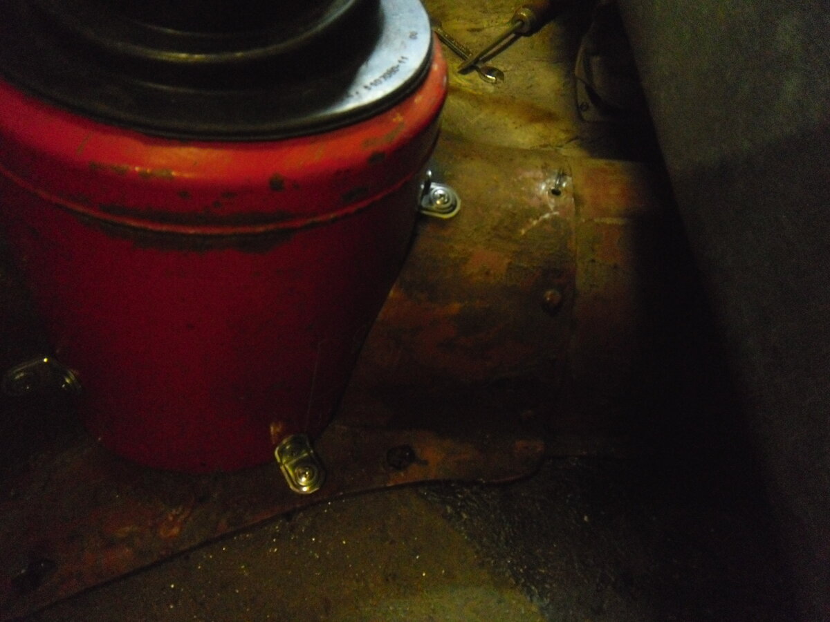

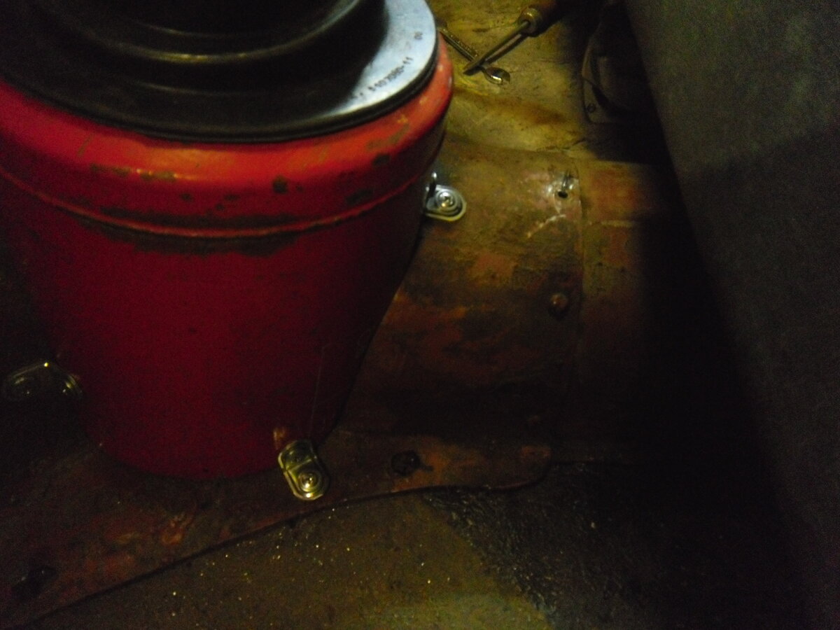

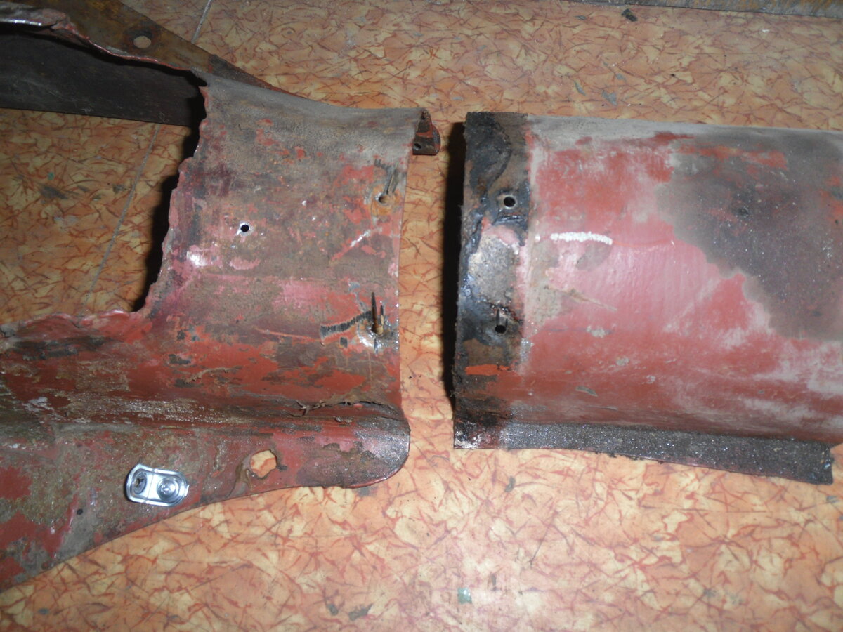

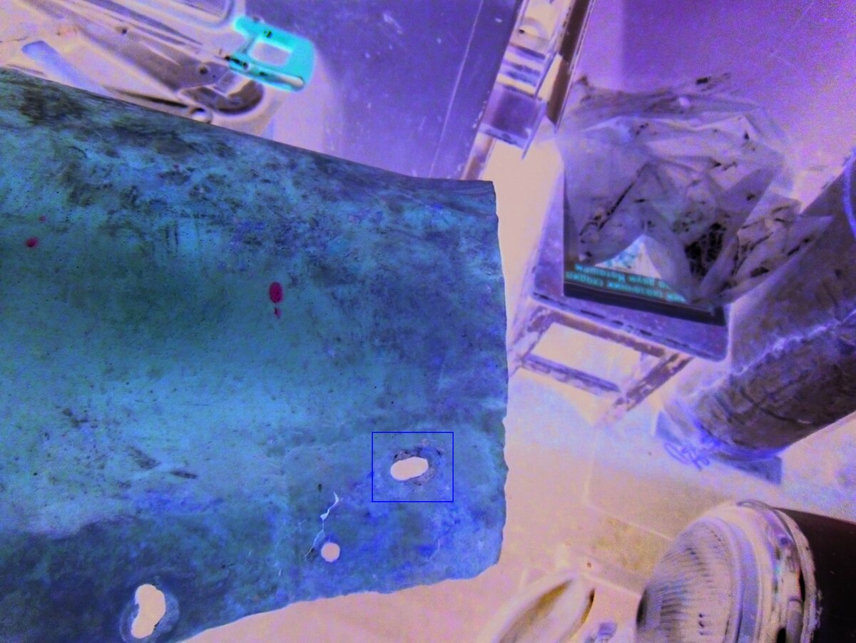

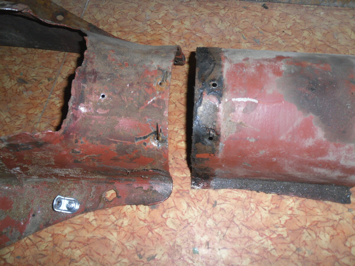

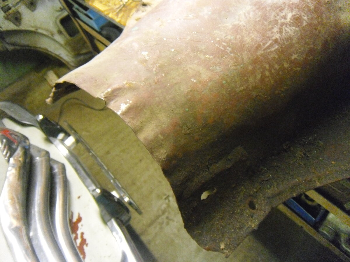

Олег привет! Подскажи пожалуйста по креплению черепахи к полу, а именно к овальному кожуху пола. В каталоге по этой позиции ничего, креплений якобы нет, только прокладка. У меня на машине была черепаха соединена с пыльником 5 болтами. Не знаю самопал это или нет? На второй черепахе у меня этих болтов (отверстий под них) нет.
На фотках обвёл болты кружками.
И ещё что за овальные отверстия на обеих черепахах (обвёл их прямоугольником), предназначение этих отверстий не знаешь?

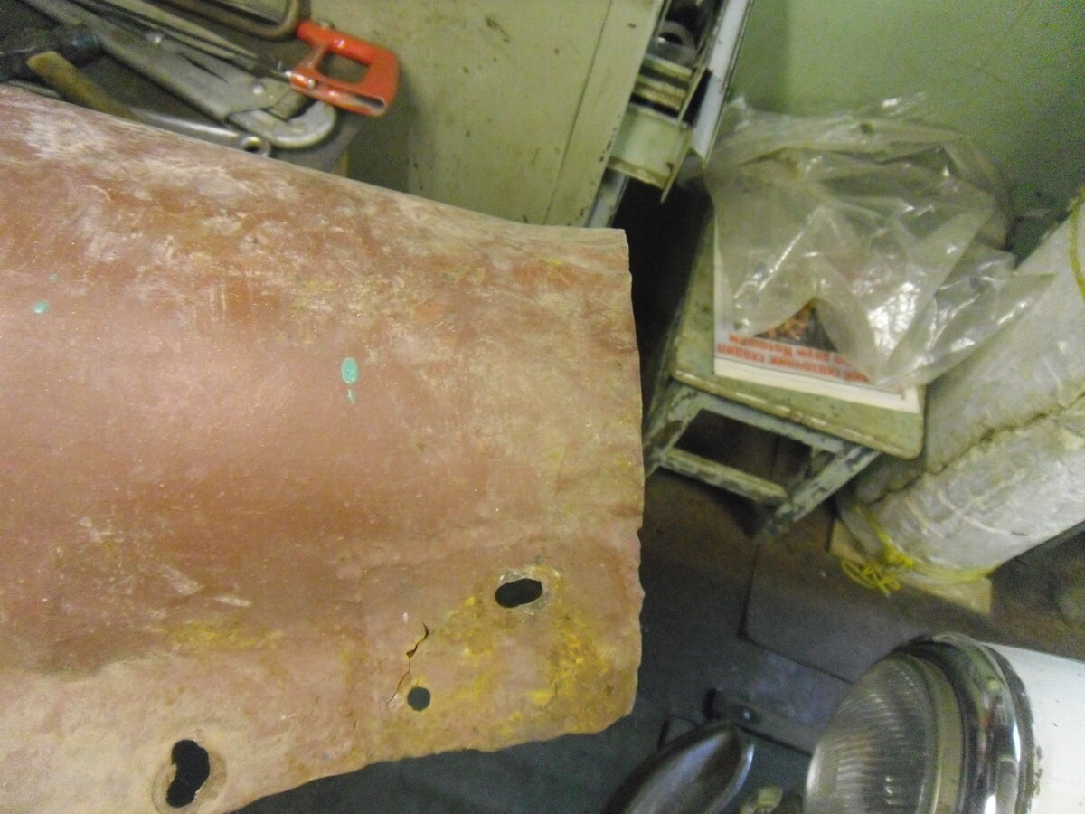

Фотки после рисунка глючные, вставил ещё фотки без обводки.
5 226
3 825
Два болта М6 по-моему там, под них сделаны закладные в тоннеле. На коричневой черепахе все нормально с отверстиями.
3 226
6 378
Понял, то есть черепаха с моей машины с лишними отверстиями, и тоннель похоже самодельный? Ведь сам тоннель не должен сниматься?
4 849
9 338
Тоннель сниматься не должен
Реакции: Холоднов
3 652
6 051
Да, черепаха к туннелю крепится двумя болтами. Гайки вварены к туннелю по его бокам.

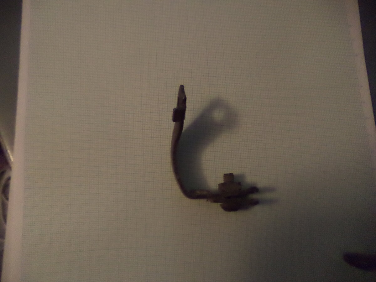

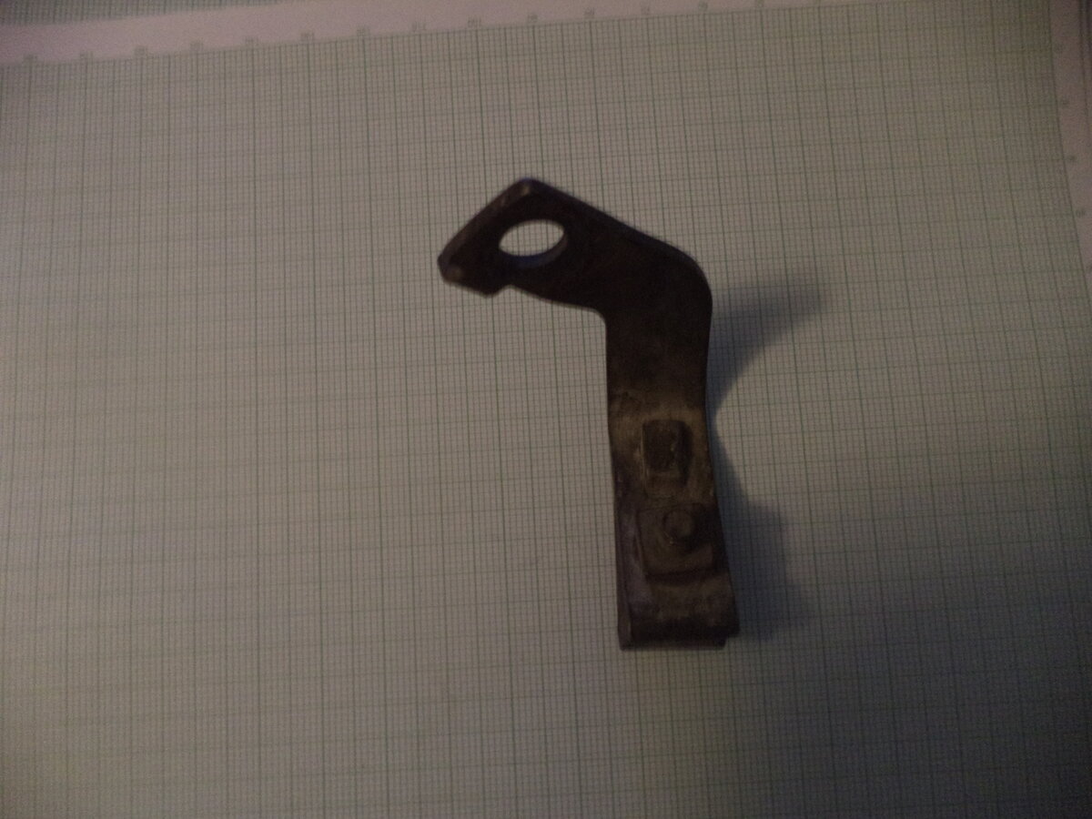

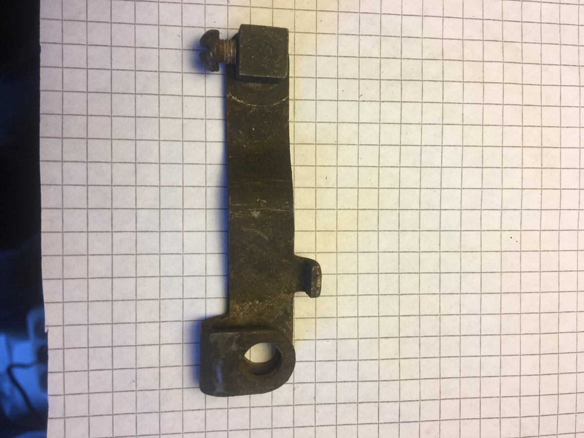

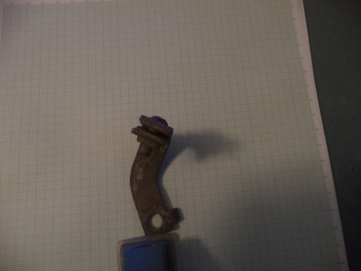

Нет ни у кого этой детали?? ;(

Олег, если до выходных терпит, посмотрю в ящике с карбюраторными потрохами
Реакции: БЕГИмот
3 652
6 051
Сергей, если готов «расстаться» с ней - тогда поищи :)
Pobedovod фото для копирования скинул, теперь смогу самиздат изготовить.
Всегда можно вернуться к этому «узлу» :)
Место видное - установленная оригинальная деталь конечно ценнее !!
Спасибо!

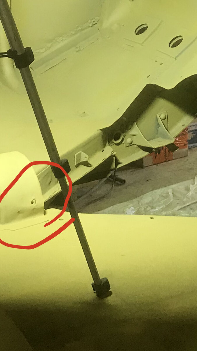

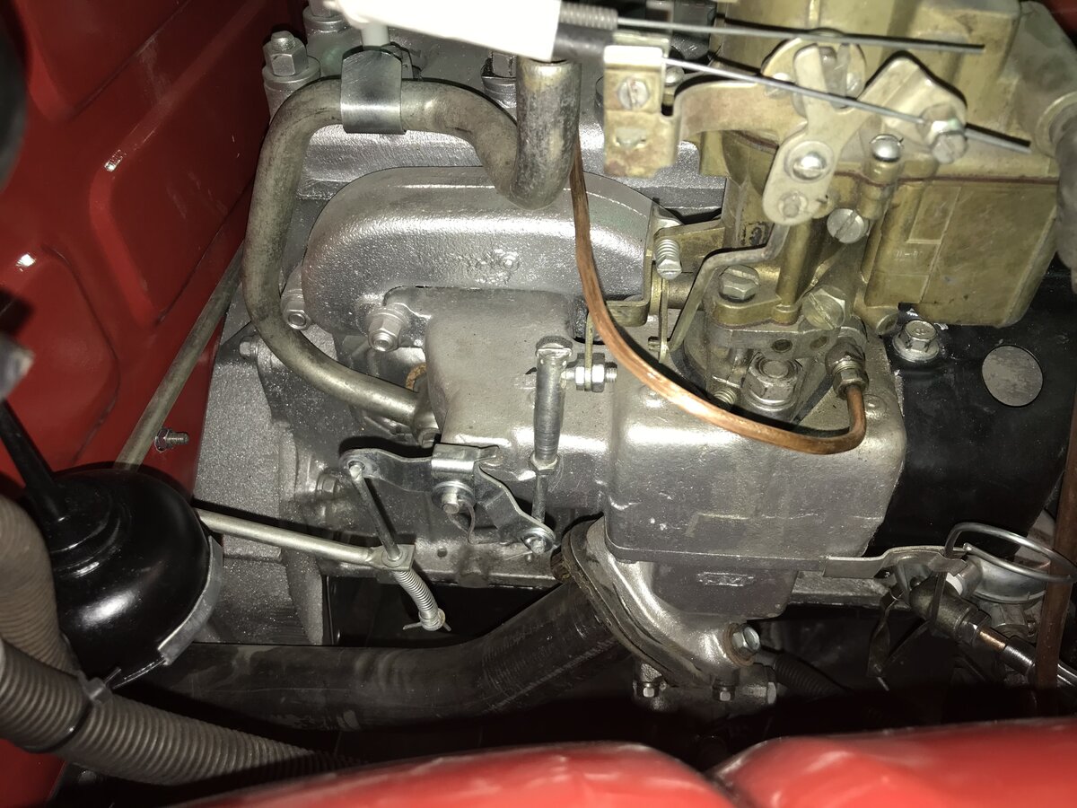

Бензопровод и новая тормозная трубка нашли своё место в моторном отсеке, осталось одеть защитные пружинки и резинки:
Так пружинки заранее одевать надо, до оштуцирования
Реакции: свой
5 384
3 691
А направляющая для кривого не на болтах должна быть?
Конечно на болтах, но если закладные йок, то только сварка
