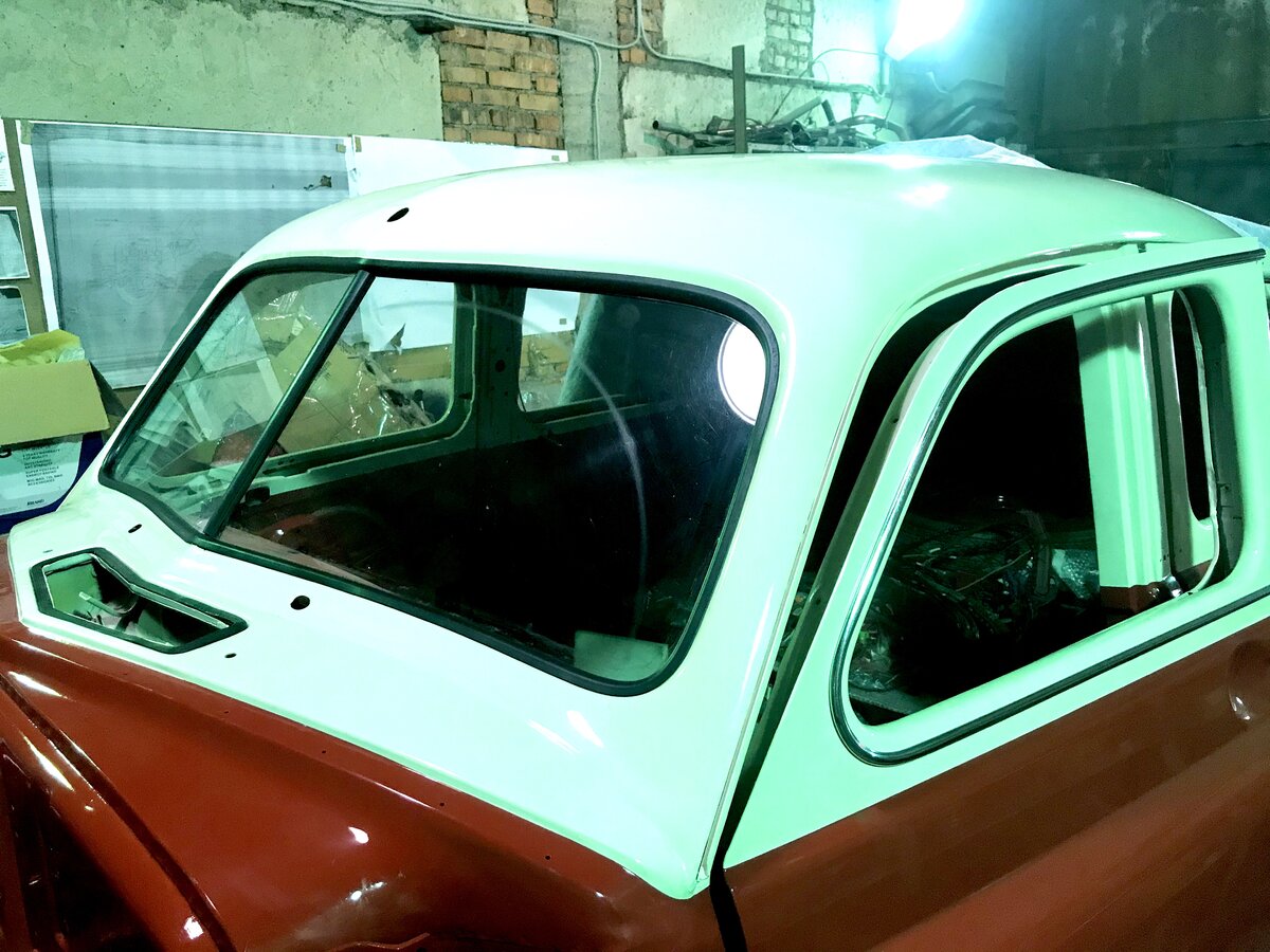

На двоих сообразили и за 40 минут вставили лобовое стекло!
радости не было предела- кузов совсем уже МАШИНА!!

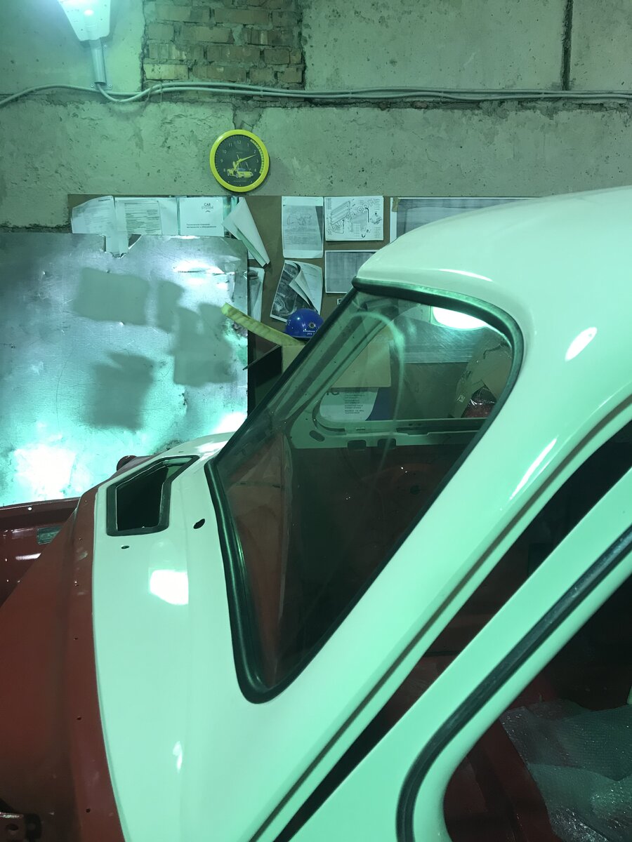

Не торопитесь ставить старые стёкла - судя по фото - бликовать на солнце они будут очень сильно, ничего через них не будет видно.
Закажите новые . В том числе, на свежеотремонтированном авто затёртые стёкла выглядят весьма ущербно.
Это ещё грязь не отмыта. Затертости отполирую.
Я хочу максимально оставить оригинальные родные и исторические детали которые на машине стояли.

Ваше право. Но по опыту - при локальной полировке потёртостей получаются линзы разной глубины и когда во время дождя дворники работают, учитывая конструкцию наших щёток, - сплошные разводы.
Полировать имеет смысл только боковые стёкла.

Только новые! Тем более после такой проделанной работы. Вы когда сами в солнечную погоду проедете то поймёте. Это вам не современная машина,тут лобовое намногой меньше.

с такой потертостью в 70-е годы могли водителя с линии снять ))) а вообще это не та деталь, чтобы оригинальностью довольствоваться, ищи уж тогда родные стекла но новые, с надписью сталинит но с парой царапин, а не с сонмом сколов от песка, каркаса щеток и прочего

Ветровое стекло уже стоит на своем месте, все советы уже немного постфактум. Установке новых окон неизбежно предшествует демонтаж старых, со всеми возможными последствиями. Убрать потертости на стекле можно. Устроит резюлтат, ну что здесь скажешь кроме ура. Не устроит резюльтат, Победа нуждается в установке новых стекол. Вреда это не принесет.
Правильно. Так и решил.
Пусть хоть стекло придаёт автомобилю шарм старого автомобиля!! Видавшего виды.....
Поменять всегда успею, потом же надо будет чем то заниматься и улучшать содеянное.
P.S.: спасибо всем за критику .... я почти уже «склонился» к замене на новое. ;)

Стёкла легко полируется с цериевый оксид на низкие обороты и твёрдая губка для полировки (можно и полотенца прекрепить сверху). 100 грамм цериевый оксид стоит примерно 4 евро и хватит НАМНОГО - можно все стекла полировать, т. ч. и старые стекла фары; стоп-сигналь; указатели поворота и т.д. Конкретное лобовое стекло хуже не будет после полировки в ни коем случае.
П.п. извините для кривой русский!

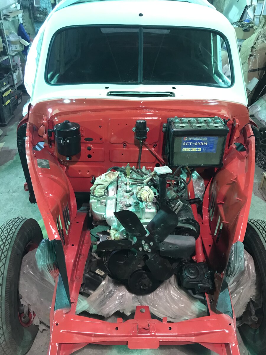

Вентилятор только лучше либо 21-й найти, или у пластмассовый. Подшипники помпы не очень любят ГАЗоновскую мясорубку.

Лучше сначала обрастать всякими трубопроводами и тягами ( как будет мешать аккумуляторная полка )
да и проводку прокинуть не помешает
Да, правильно! Тоже думал с неё начать ... а руки с самого крупного начали, чтобы глаз радовало :)
А скобы которые проВОДКУ, трос капота, трос радиатора, трос спидометра, трос ручника.... держат под капотом должны быть черными, оцинкованными или под цвет кузова??
И можно сразу спрошу про болты крепления передних крыльев, в какой расцветке должны быть? ,
