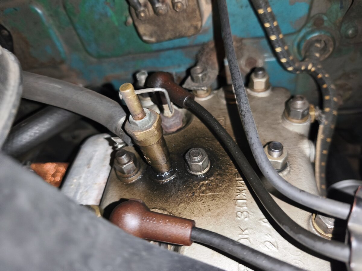

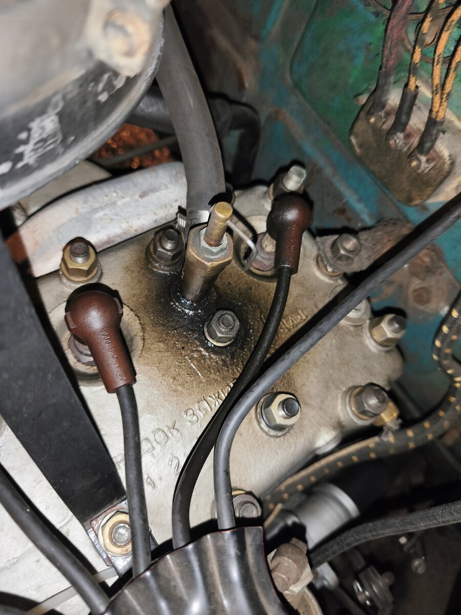

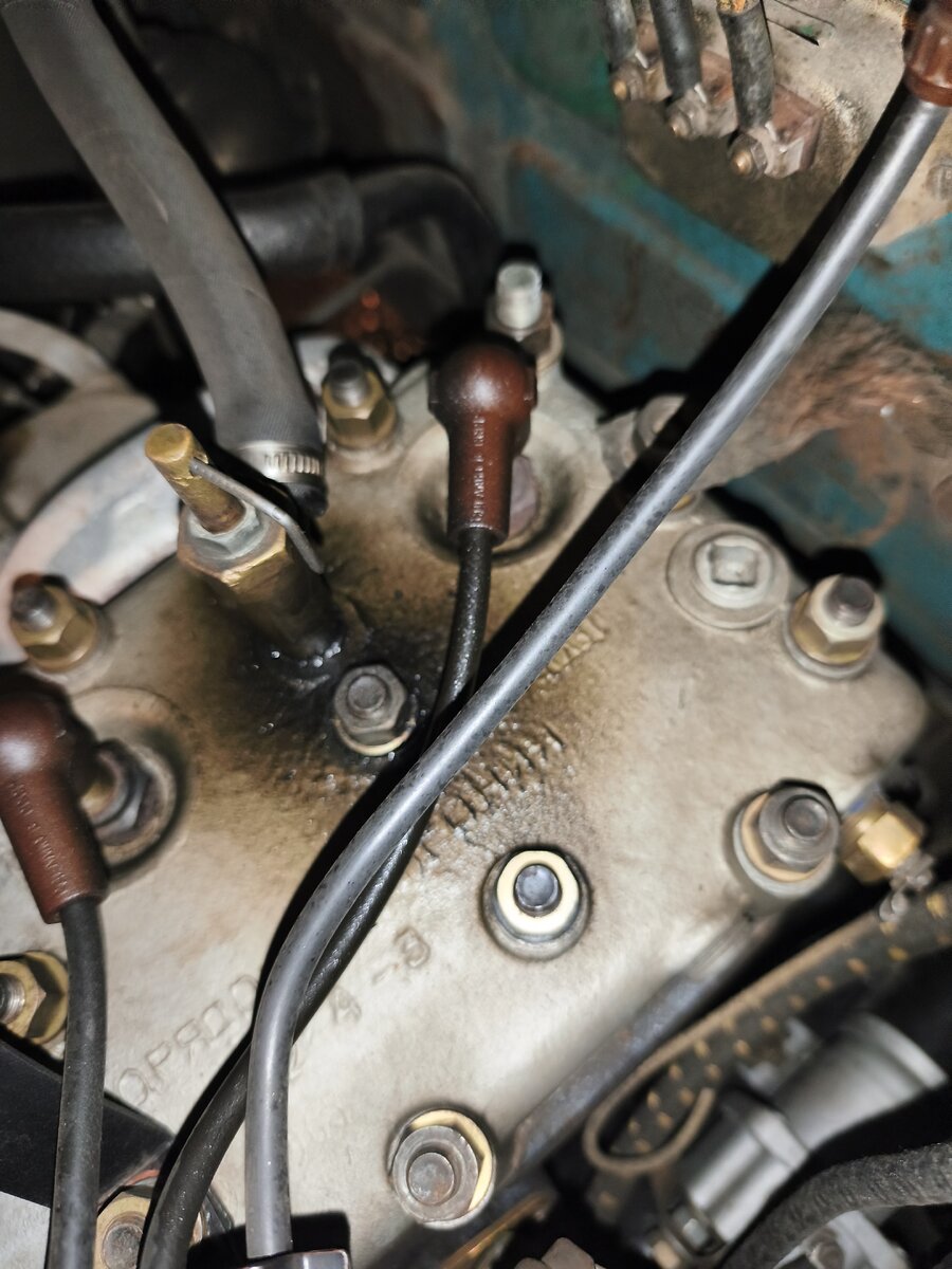

Прогрела шпилька...
HistoriK
14.02.2011
2 386
8 076
Это как?
Реакции: Andrey1992
Михель
03.10.2020
455
1 490
Шпильку от газели поставили, просто новую резьбу нарезали....а надо было ввертыш видимо....теперь вот такая красота образовалась...надо вскрывать голову и устранять
5 223
3 815
Дичь какая-то, там же нет масляной магистрали в голове. Если фиговая резьба на шпильке -по ней максимум антифриз будет течь. Но обычно ее вытягивает из блока при затяжке еще до заливки антифриза.
Масла сколько движок потребляет?
Михель
03.10.2020
455
1 490
Сложно сказать....неудачная набивка поставлена...поэтому литр на 500 км..оно просто вытекает....
Я не знаю что это -может и антифриз...но какая то маслянистая темная жижа....
HistoriK
14.02.2011
2 386
8 076
Это не Африка, это Ангола(с)
Это уже прокладка прогорела.
Или антифриз уже с маслом вытекает. Но копоть очень ядреная что-то.
