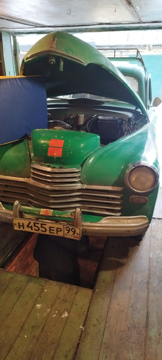

Выехал проветриться, масло ручьем из под набивки льётся.....бибику от окислов почистил и релюшку поменял....- забибикала😄
Если я правильно помню, незадолго до сегодняшнего дня этот мотор капиталился. Нужно гарантию стребовать с людей, которые делали ремонт. Было бы обидно услышать замечания и упреки соседей, прохожих и зрителей на масляные пятна.
В свое время, по этой причине мне пришлось вытащить коленвал из двигателя ЗМЗ 24Д с честным пробегом 79 тыс. км. Это был практически новый сарай 2402 моего тестя.
Все верно-,капиталился...но,гарантию стребовать не буду, потому что все честно делали вместе....в причине надо разбираться...

"Четвёрки" забыли подложить под крышку заднего коренного, как вариант. Льётся в таком случае отменно)))
Говорили Вам не раз скупой платит дважды, а тут видимо не два раза даже.

У Победы, к счастью, поддон довольно легко снимается. Можно просто снять его и крышку заднего подшипника, чтобы посмотреть, в чём дело. День займёт от силы, не спеша и с перекурами-разговорами.

Я много слышал, что при живой поршневой и нормальной вентиляции картера с набивки течь если и будет, то немного, как бы по-уродски она не была поставлена. Но это при условии, что при перешлифовки вала шейка под набивку осталась соосна всем остальным, чего часто не происходит, потому как вал любят базировать по центровочным отверстиям, что неправильно.

Не все так просто. Если четверки на месте, нужно заменить набивку. Однако, нельзя установить набивку не разбирая двигатель. Нужно снимать коленвал, иначе не получится ее плотно и правильно запрессовать.
Верно, можно так ездить, течь масла на скорость не влияет, и не слишком ударит по карману. В любом случае однако, масляные пятна, это уродливая картина.
