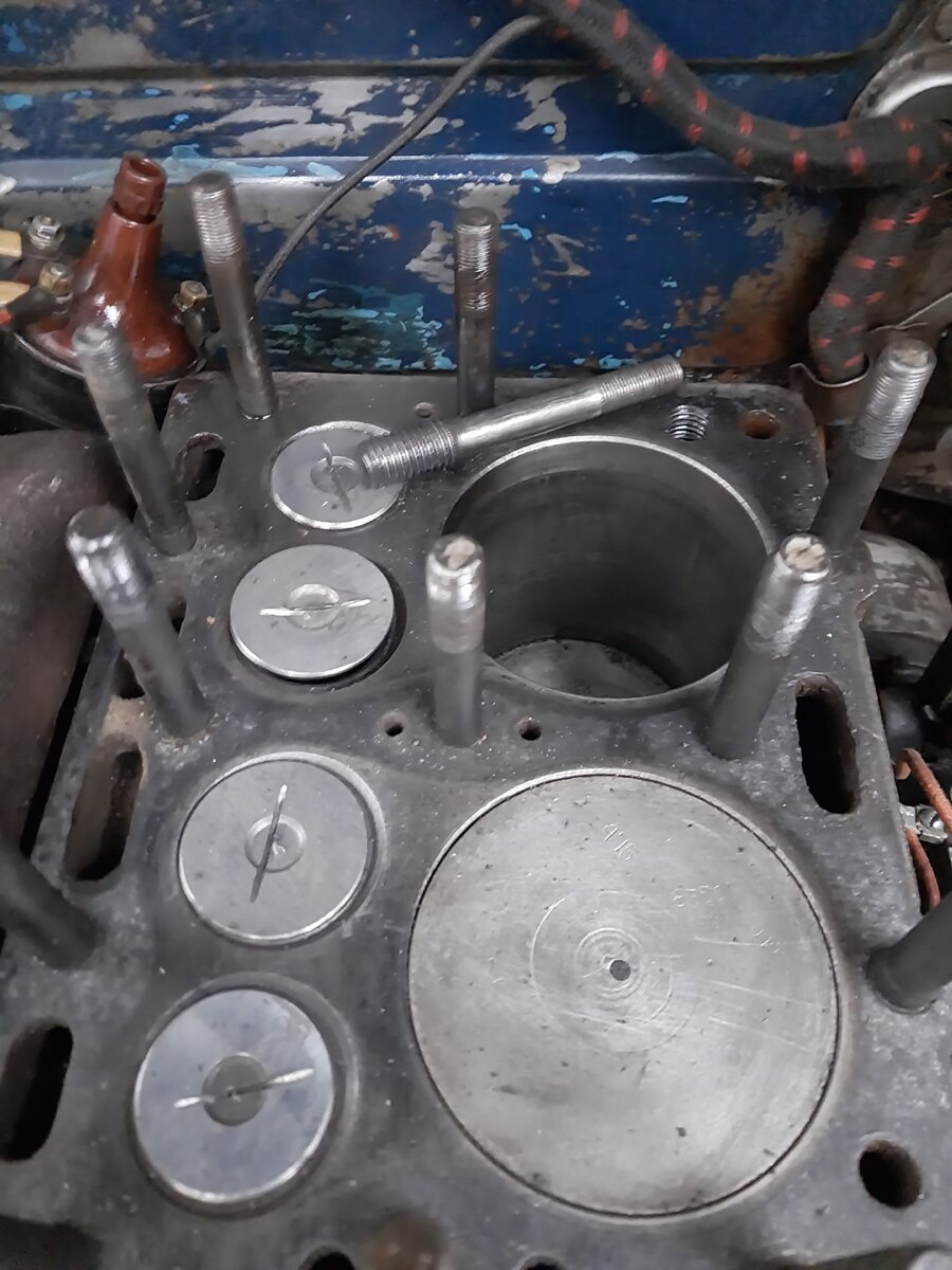

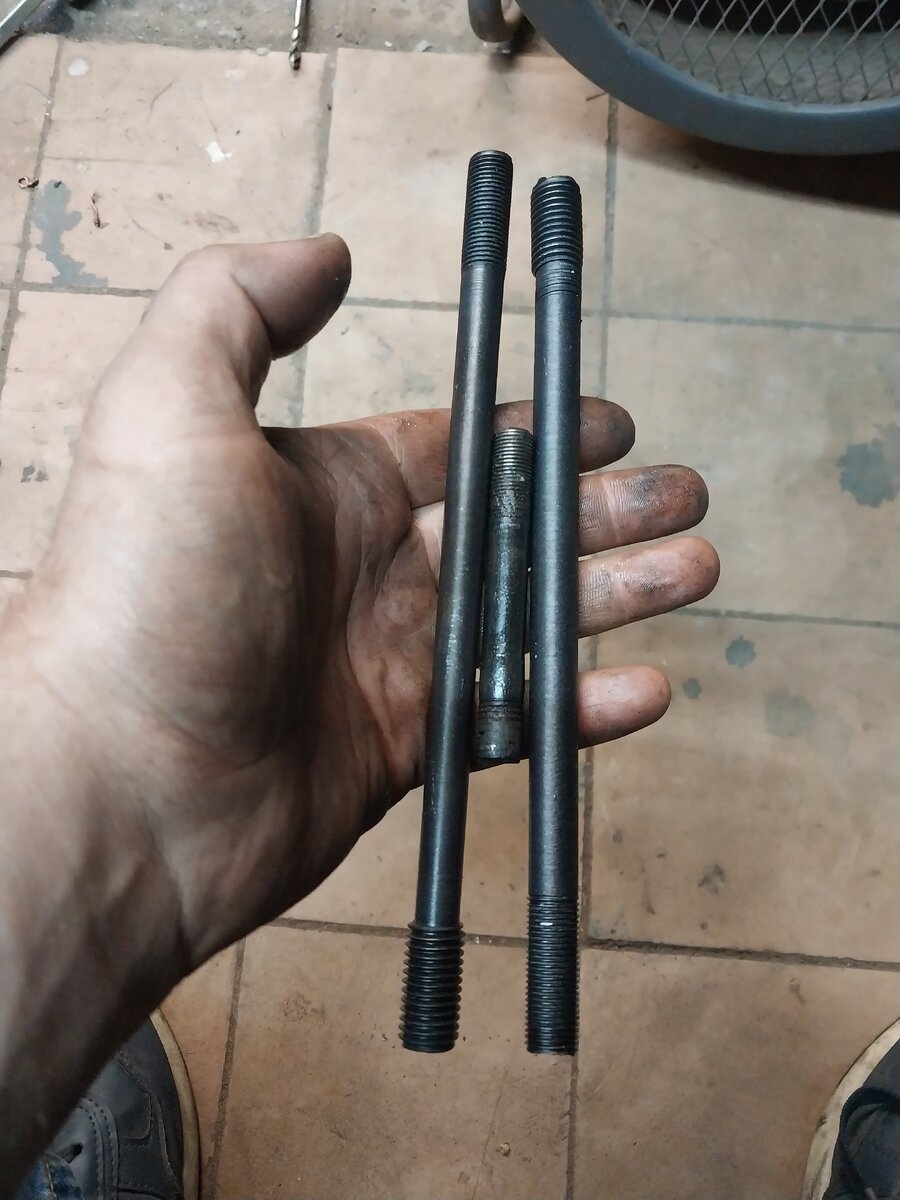

Интересно, какую шпильку поставили.
Если родную из блока вытянуло, из ближайшего, что есть в продаже это ремонтная шпилька м14×2, от газ53 или от г24. Она длинная и её надо укорачивать, просто так в магазине не купить, они кривые через одну.

Прогрела шпилька...
Скорее прокладка и газы выходят через шпильку, лучше вскрыть и осмотреть головку и блок на трещины и поставить ремонтную шпильку на герметик. Поменять прокладку ГБЦ.

Шпильку от газели поставили, просто новую резьбу нарезали....а надо было ввертыш видимо....теперь вот такая красота образовалась...надо вскрывать голову и устранять
Ремонтную шпильку можно выточить без проблем м14 на м11х1, М16 пробовал ставить но это уже на пределе.

А ГБЦ после сборки обтягивали? Регулярно? Может начать с тупого и простого- обтянуть с моментом 6.7 кгсм. Замыть и посмотреть.

Обтянуть еще раз! За первую пару тысяч я едва ли не ежедневно обтягивал. Качество прокладок высочайшее.

Если гарь вот так вылезла, там менять надо прокладку. А то можно до эмульсии доездиться, если уже не.

Собственно при снятии головы все и видно будет , прокладка покажет что откуда и зачем. Снимать только аккуратно надо, и осматривать, и блок и шпильку и прокладку. Шпильку выворачивать и тоже осматривать, если мокрая , то по ней сочится.
Вероятность что шпилька насквозь тоже есть , если в Механике резьбу ремонтную резали, я такие ломы ( ремонтные шпильки ) из блока выворачивал даже страшно, по 10 см резьбы в тело блока.
