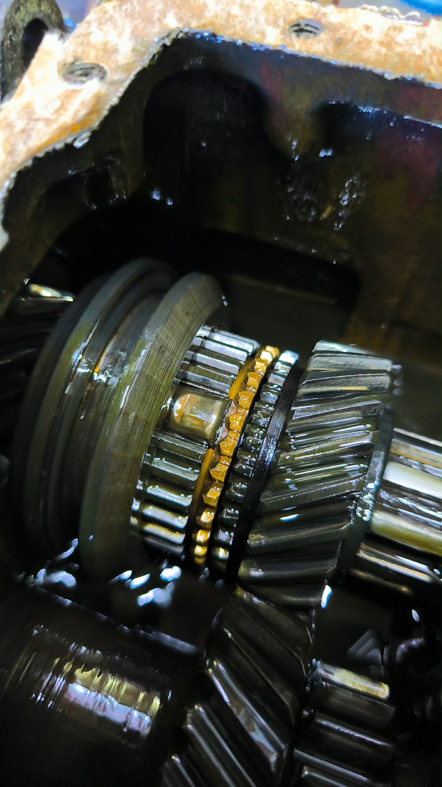

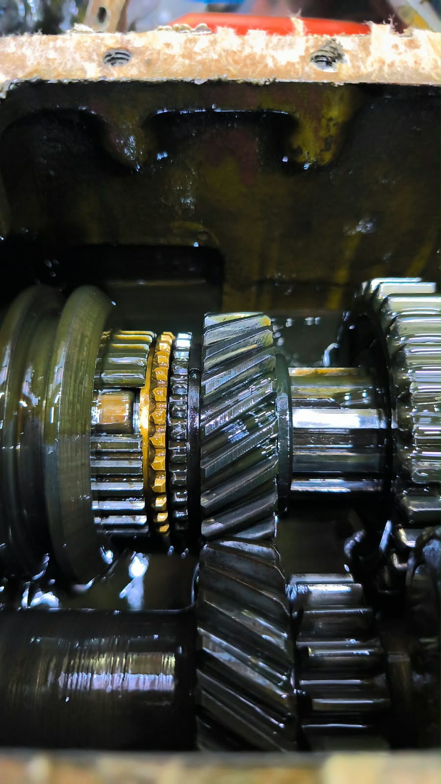

Вчера гонял по Москве....заклинило на третьей скорости и ни в какую...где то в районе переключалки, конца рулевой колонки....раздолбанные втулки...а может быть и коробка..там где шлицы выжимного подшипника...в гараж вручную закатили...эхххх😳😳😳😥😥😥😥

Доброго. Шлицов выжимного подшипника у Победы нет.
Для поиска проблемы надо поглядеть, в каком рычаге на колонке находится штифт. Если он в рычаге 1 и задней, а включена третья- значит из-за больших осевых зазоров он перескочил не в тот рычаг. Для устраниения надо включить нейтраль рычагом 2-3 на кпп, проверить наличие нейтрали и устранить осевой люфт, хотя бы подмоткой медной проволокой.

Шпонку удаляем.....чем это черевато?

Вот бяка. Без сухарей не будет работать синхронизатор 2 и 3 передач. Сухари поджимаются пружинами, их надо будет тоже удалить.
Причиной вылетания сухаря может быть осевой люфт валов или шестерни 2 передачи.

Езжу пока без сухарей, весь летний сезон, все три демонтировал, двойной выжим сцепления помогает работать коробке.
ПС: Не есть хорошо, но рабочая тема в дороге, чтоб добраться домой. Жду запчасти для ремонта.

Хруста, выскакивания нет, но появился шум ,похожий на то как затачивается железка о точильный круг...может синхронизатор сжирается????...
