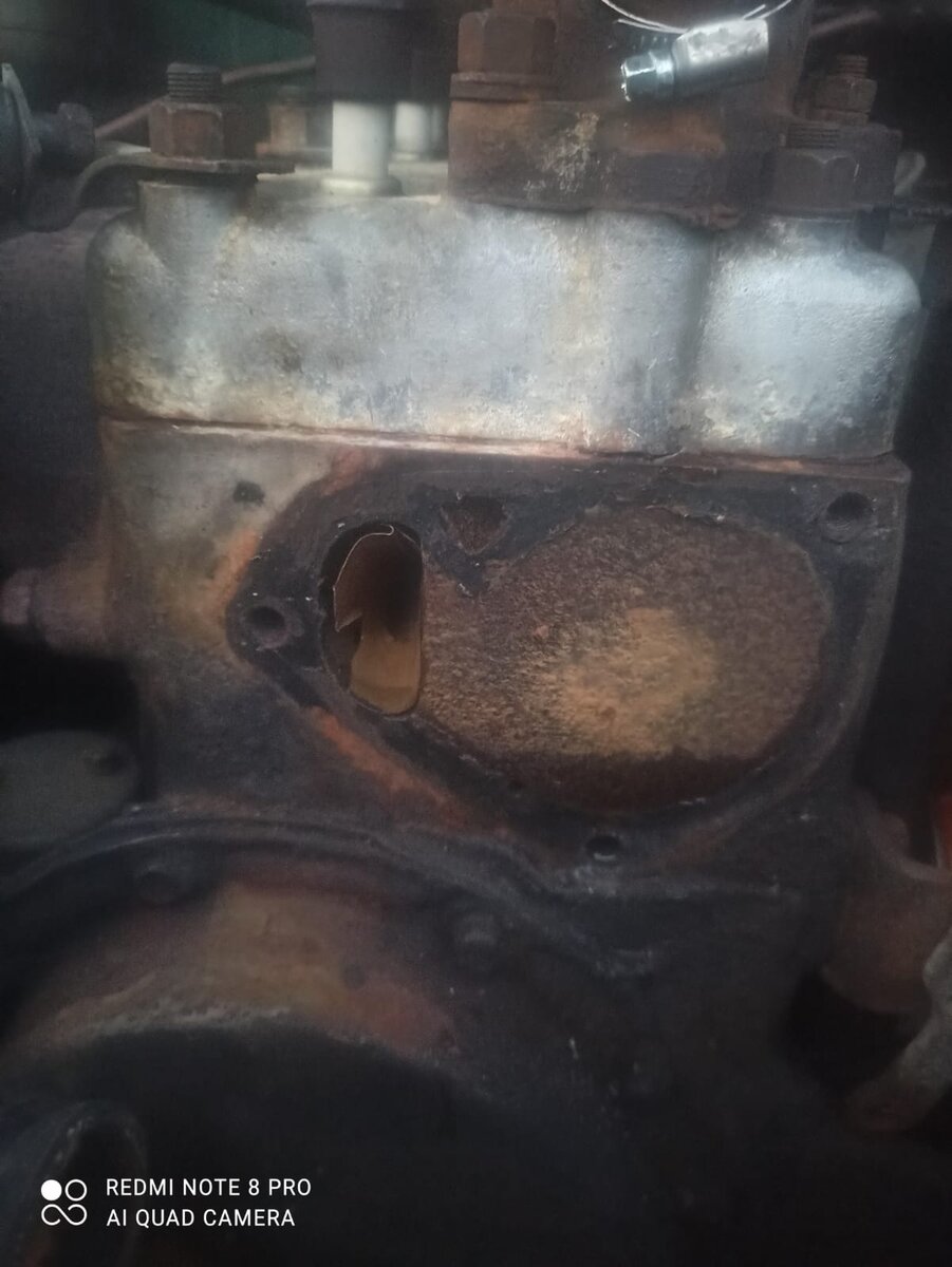

разогнался на ней до 100 км и она закипела----может термостат ....

Так вытащи термостат ,попробуй без него прокатиться и все станет понятно)

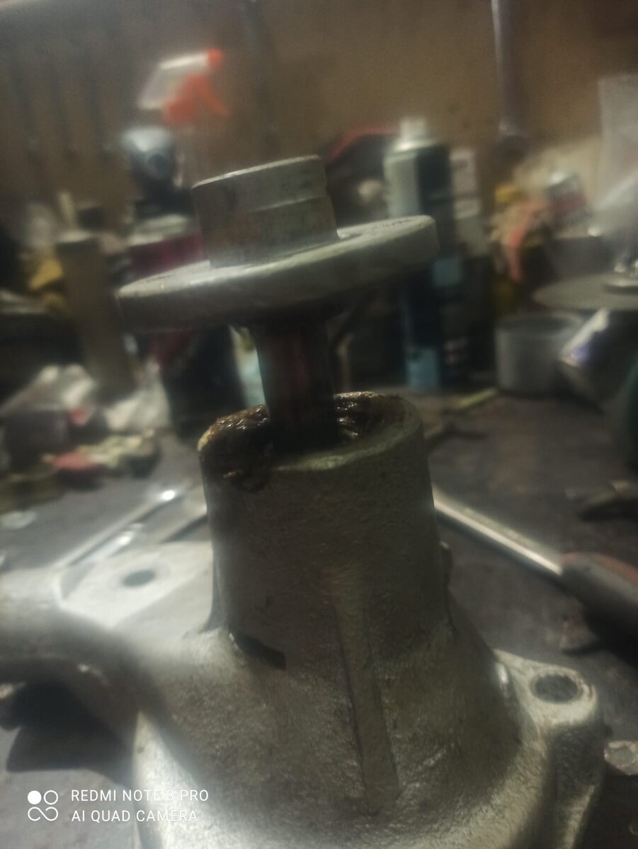

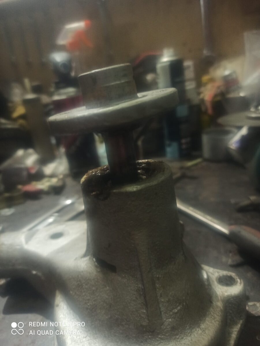

ЕЩЕ ПЛАСТИКОВУЮ КРЫЛЬЧАТКУ ХОЧУ ПОСТАВИТЬ---от Уаз или Газели..стояла от 69-го ,но она подшипник разбивает--тяжелая очень
4 817
9 235
У меня стоит уже 3 года на 6 лопастей . Отлично .
ECE
26.08.2008
1 024
130
Москва, Коптево
ретропартс.рф
У меня на волге 6 лопастей 14ый год. Всё отлично. А пластиковая может разлететься на куски.

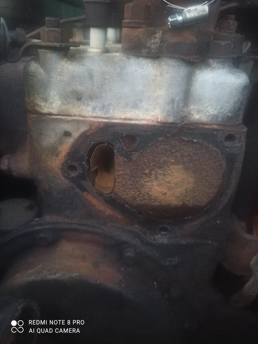

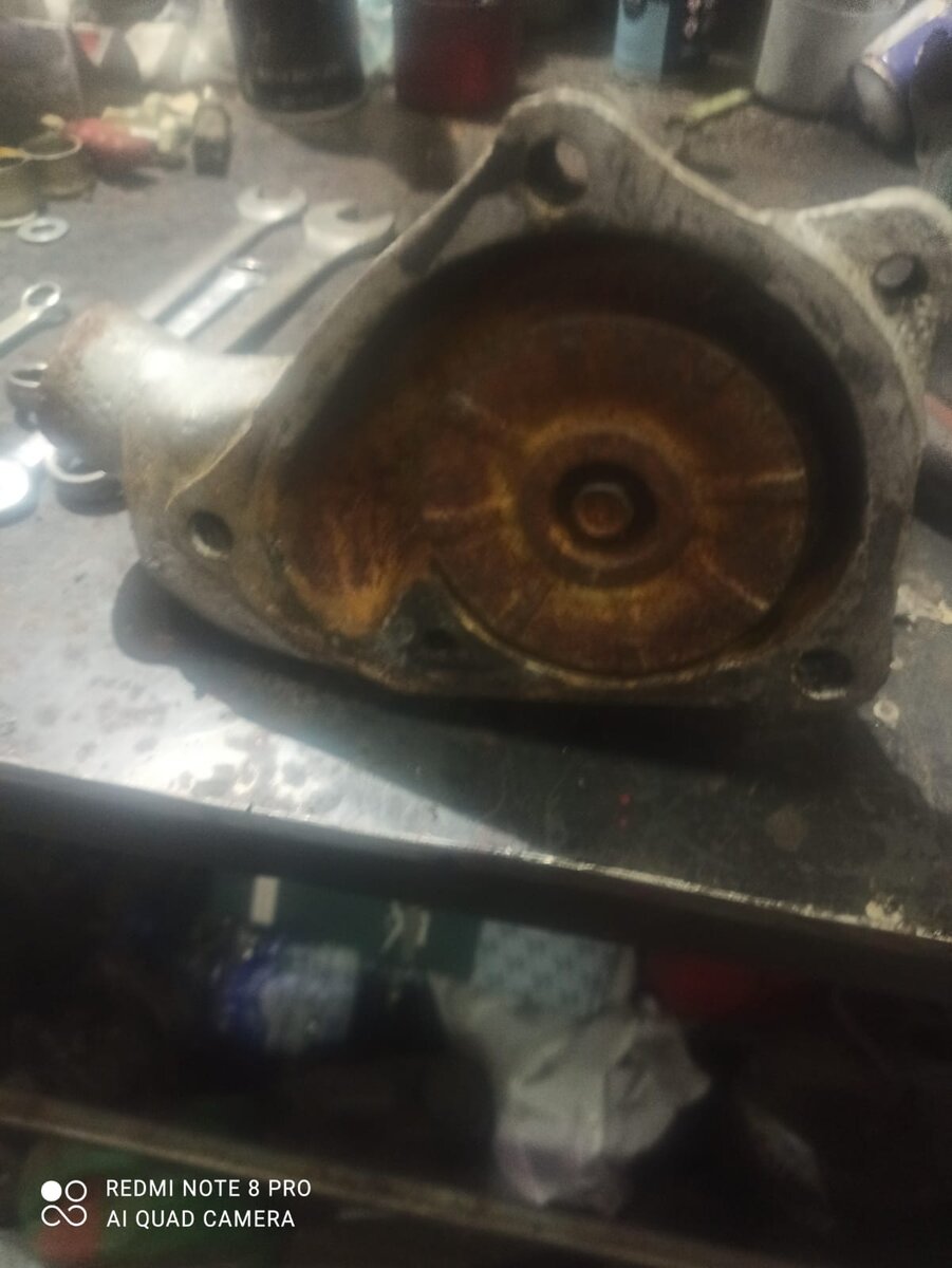

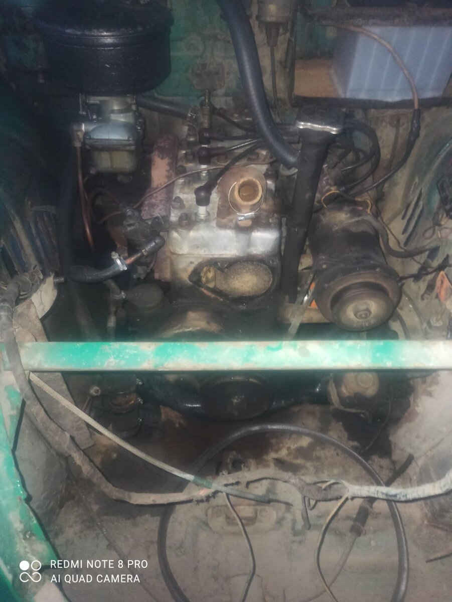

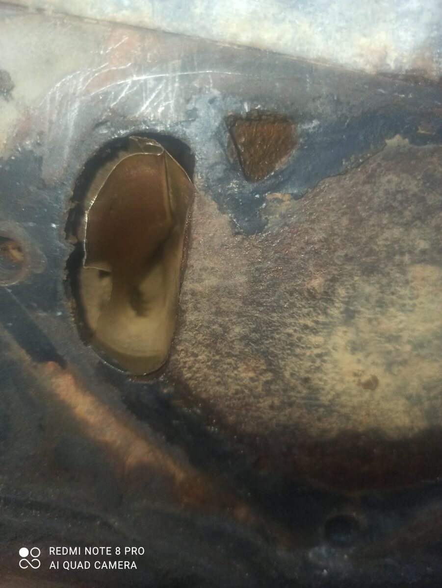

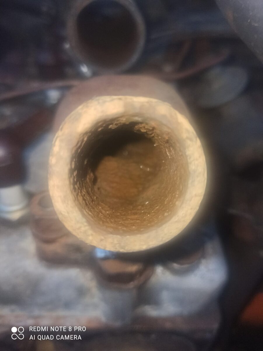

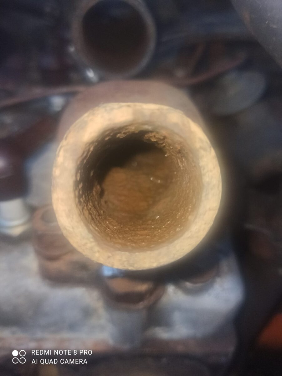

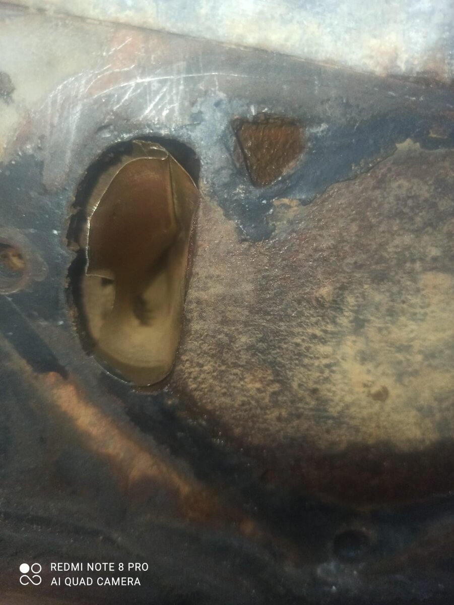

Вскрыли ....его там просто нет....радиатор сильно забит --отправлю на реставрацию
Судя по фото надо не радиатор, а мотор уже чистить налет на трубе более 5-7 мм , желательно шахтёрам с отбойным молотком поручить.
Реакции: Михель и sewer29
9 830
33 429
Есть смысл установить стальной вентилятор ГАЗ 69 и подшипники 65203 RS мировых производителей SKF, FAG, NSK.
Ничего не сломается и не разлетится лет 20 -30. У меня на Победе все отлично 21ый год.
