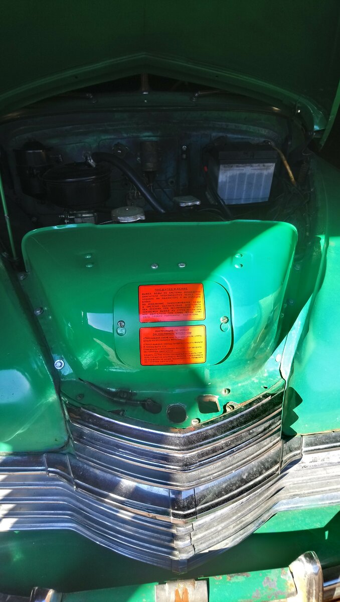

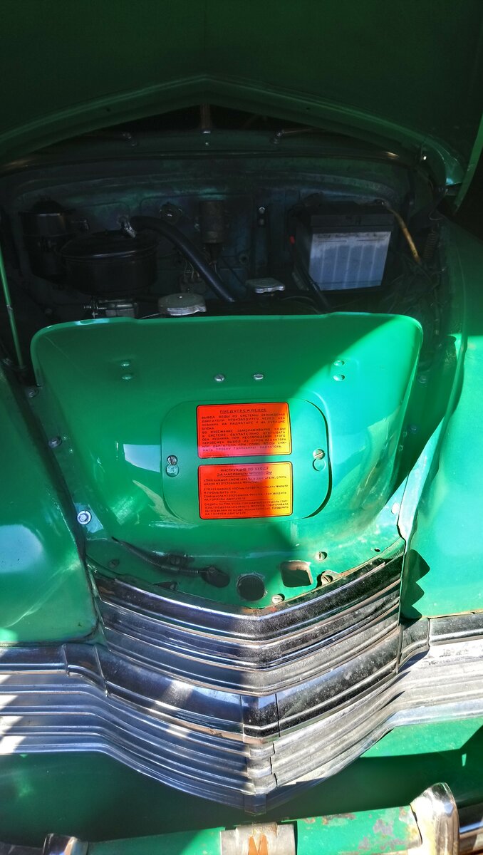

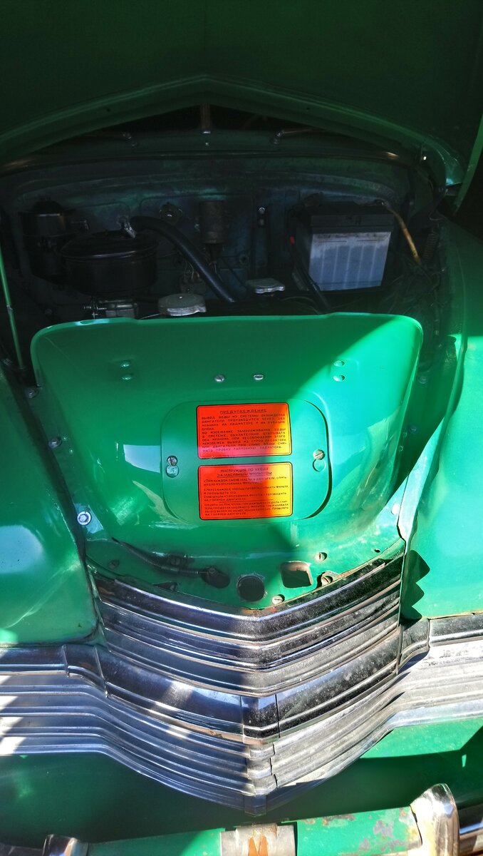

Красиво, и воды бы не мешало подлить в АКБ, по фото видно что уровень разный.

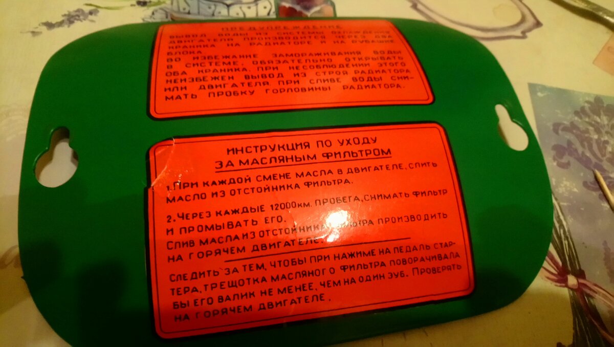

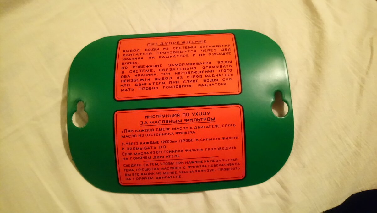

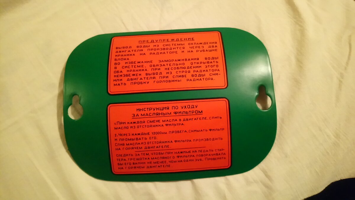

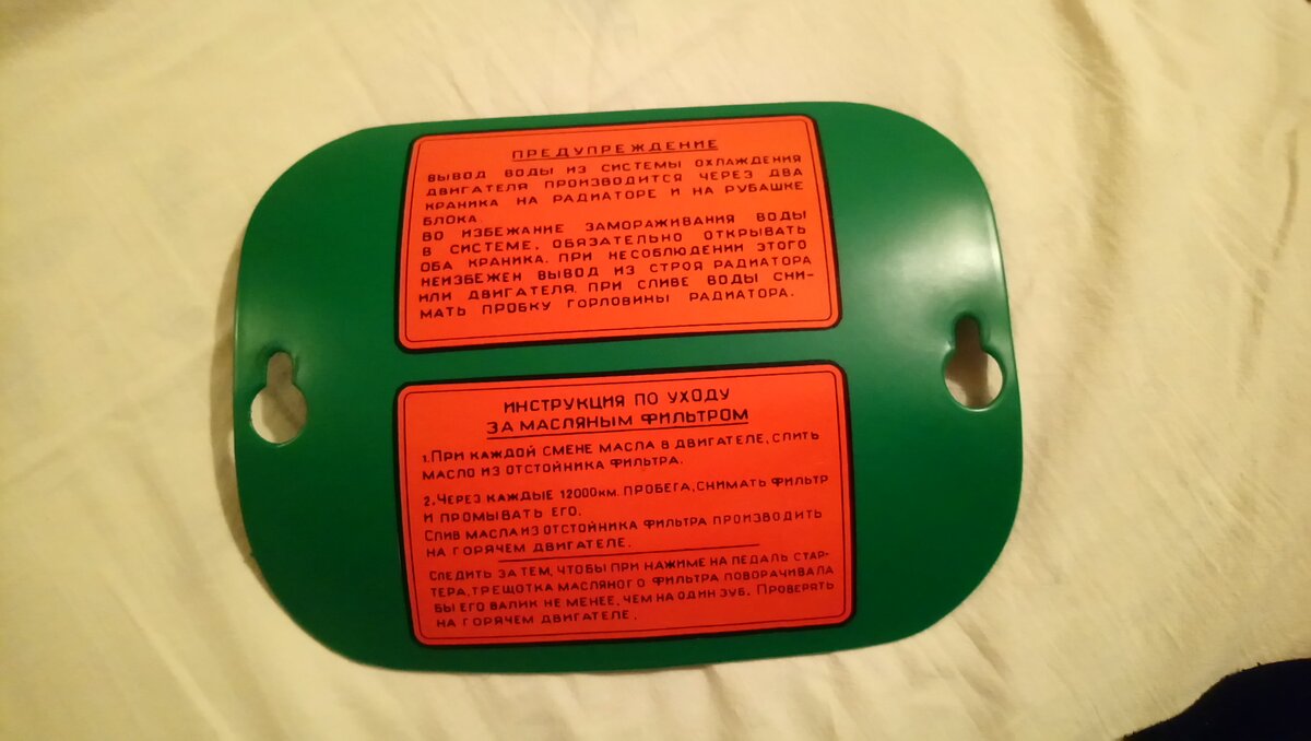

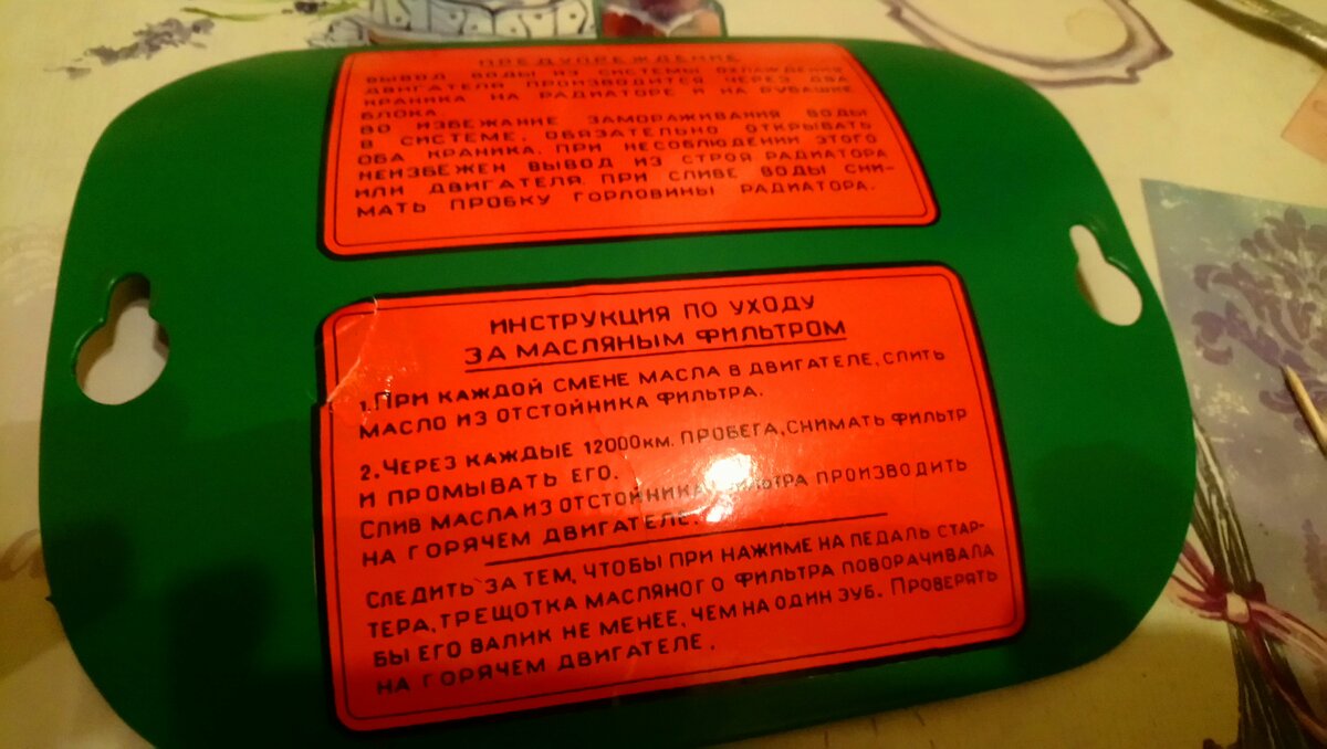

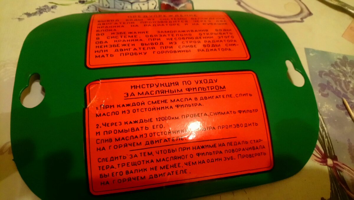

Хочу высказать свое гневно г.. По поводу этих сра... Х деколей... Купленных в зазвазгаз. По цене 550 р. За две штуки!!!!!!!!! Очень не рекомендую... В погоне типо за аутентиностью, совсем позабыли о том что в свое время это было полное г... С дет сада помню.... И на кой хрен, надо было их воспроизводить, если наклейки гораздо лучше и надёжнее.... Обезжирил все как положено... Через три дня все отвалилось..... А будучи очень тонкой плёнкой ещё и порвались.... Матом кричать, так и быть не буду😠😠😠😠😠😠😠😠😠😠😠😠😠😠😠

Размочи и попробуй поправить.
Сверху надо было лаком пройтись тогда.

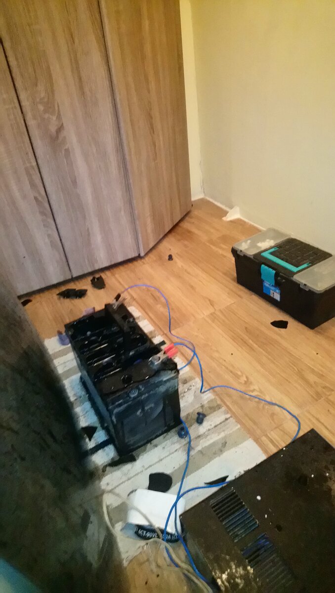

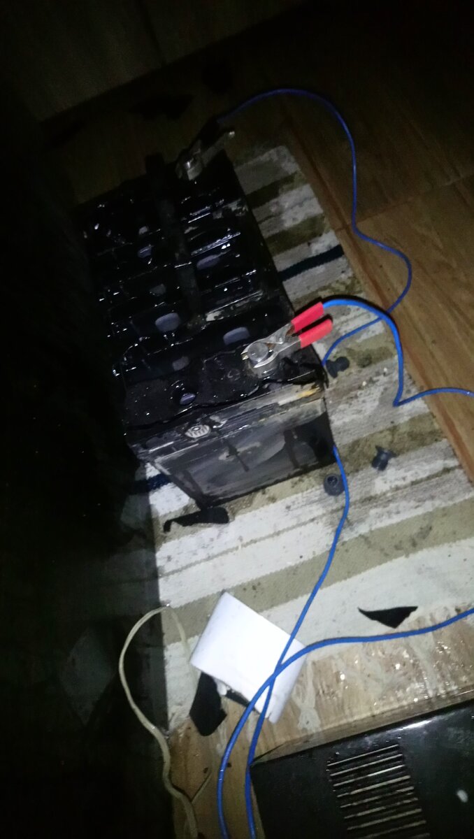

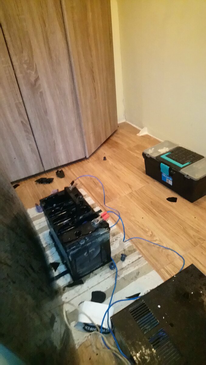

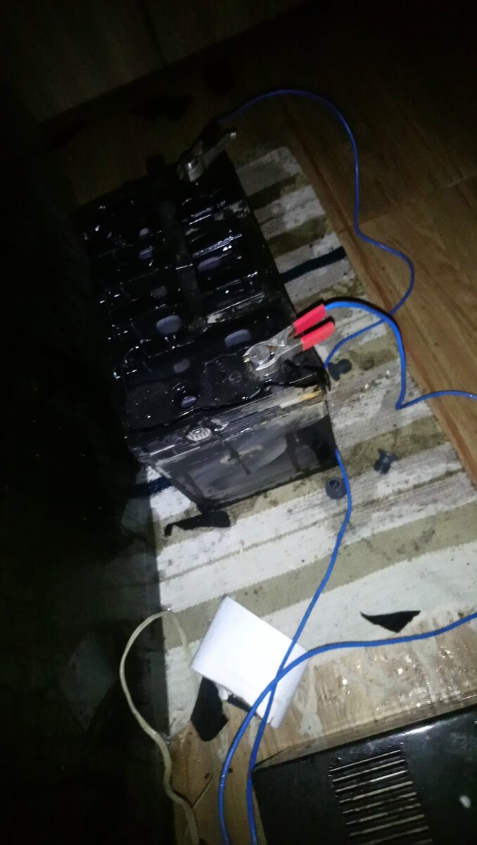

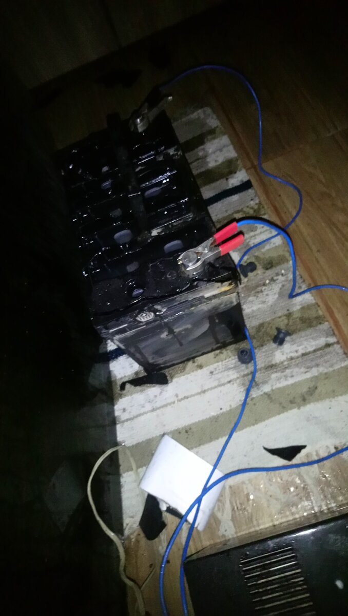

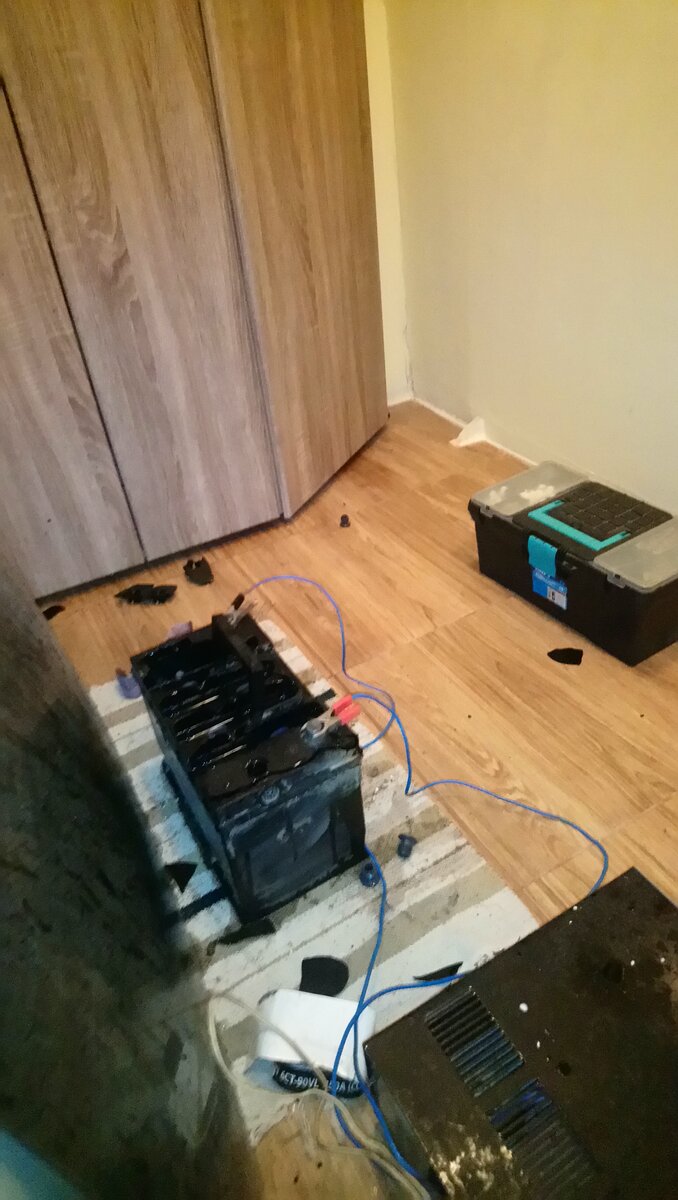

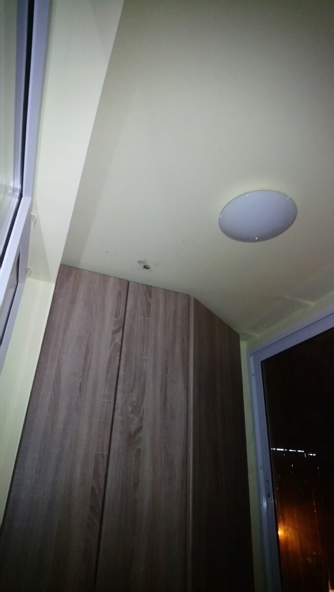

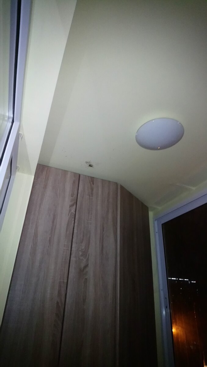

Аккумулятор рванул на балконе... Хорошо, что не убил... И я в очках был.... Кислота на лицо и руки ноги... Побежал в ванную... И скорую вызвал... Вроде пока обошлось... Только на одно ухо не слышу... Пробка в палец и в лоб угодили и в потолок... А сам аккумулятор весь разорвало... Епт... 🥺😫😨😱🤕
Хорошо, что хорошо закончилось
Что делал с батареей?
Чтобы нам не повторять
Заряжал не вынув пробки??

ну я их выкрутил , но не вынул...все нормально было ...потом пошел с фонариком посмотреть .... тронул пробку ...громкий хлопок и лицо в кислоте....бегом в ванную ..потом скорая ...очки спасли глаза ...смыл все.....потом балкон мыл часа два ...завтра на работу рано утром ...сьездил в гараж снял с победы ...счас поставил заряжать его ...он не обслуживаемый поэтому не выкручивал ничего...

Эти аккумуляторы имели манеру взрываться и пробка совсем не причем, без пробок все точно также. У этих батарей при зарядке и при работе с нагрузкой вырабатывался водород, По этому и инструкции как надо было подключать и отключать провода для заводки другого автомобиля, заряжать в хорошо проветриваемом помещении. Врыв была искра, возможно внутренняя неисправность банки. В 80 годы три раза такое видел. 140 аккумулятор разлетался полностью.

Фонарик мог спровоцировать. Пробку вынули газ вышел.
20 лет назад я ремонтировал импортные погрузчики. Довольно часто современные кислотные аккумуляторы взрывались на погрузчиках при варварской эксплуатации техники.

Жесть жестокая.
Я много читал, что АКБ бывает взрываются, поэтому никогда их дома и в гараже старался не заряжать, только на воздухе. Хотя никогда из них пробки при зарядке не выкручивал. Пока ничего не взрывалось.
Балкон лучше вымыть содовым раствором несколько раз. Иначе потом все в труху через какое-то время...
Как?
Все кислотные батареи при зарядке выделяют водород, + воздух= гремучий газ.
Статика? Синтетическая одежда?
Дважды слышал о взрывах, таксист посветил в АКБ спичкой, второй- клемма слабая искранула.
Как то приехал чел с перезарядкой, АКБ сильно разогретый, раздутый, аж форма поплыла, я это увидел, тряпку на него накинул, предупредил о возможном вз... хлопке и прочь со двора. Сам часто, при регулировке клапанов чиркаю проводом по клемме, но АКБ тряпкой накрываю.

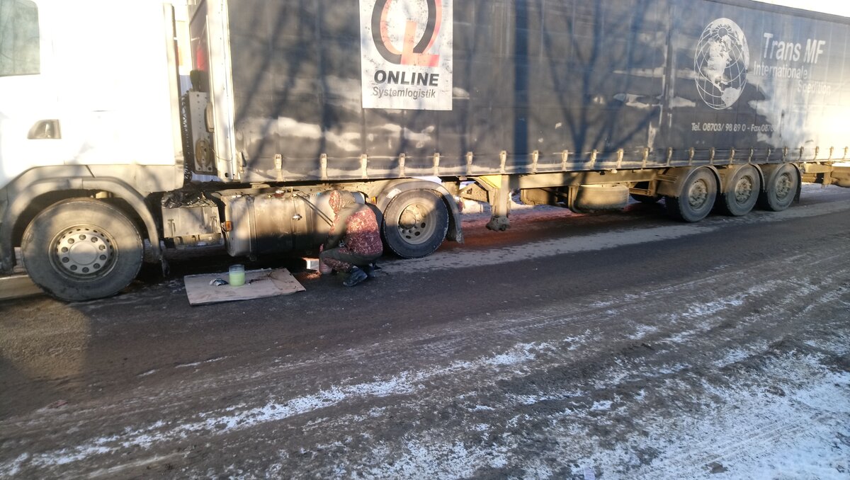

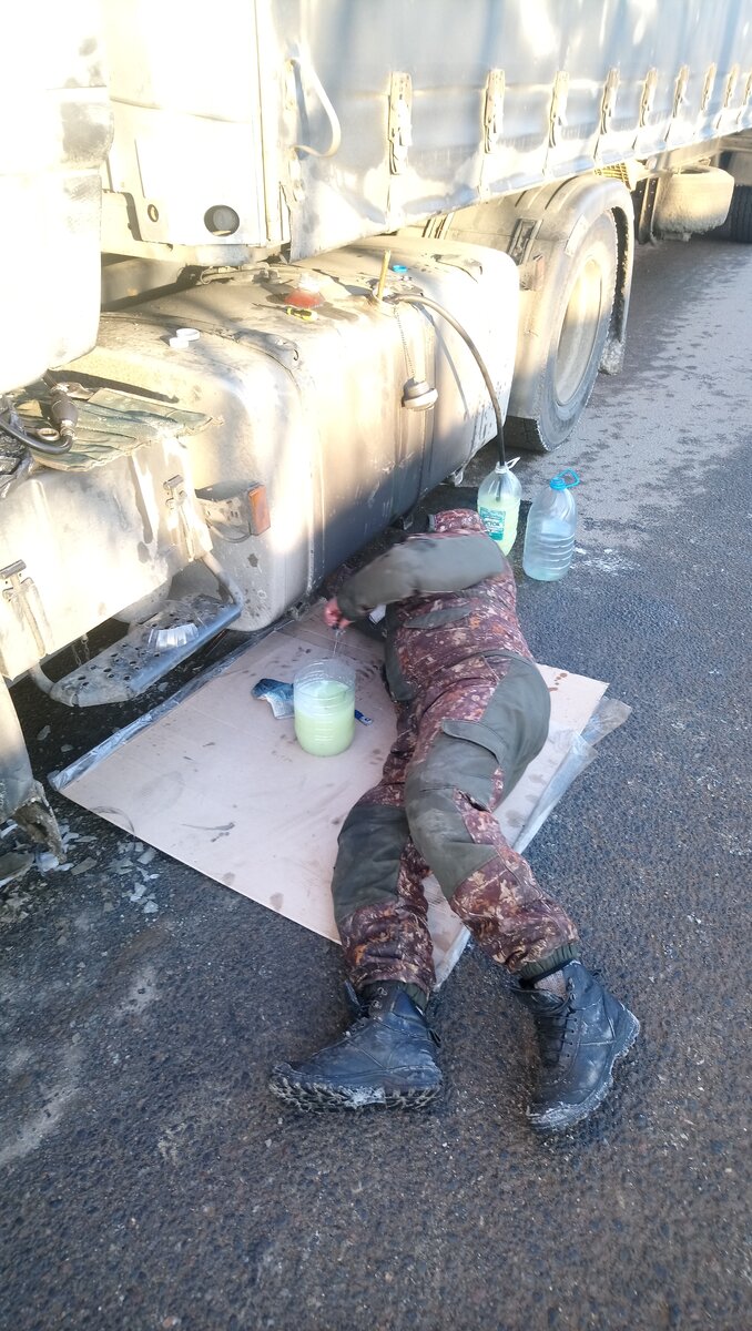

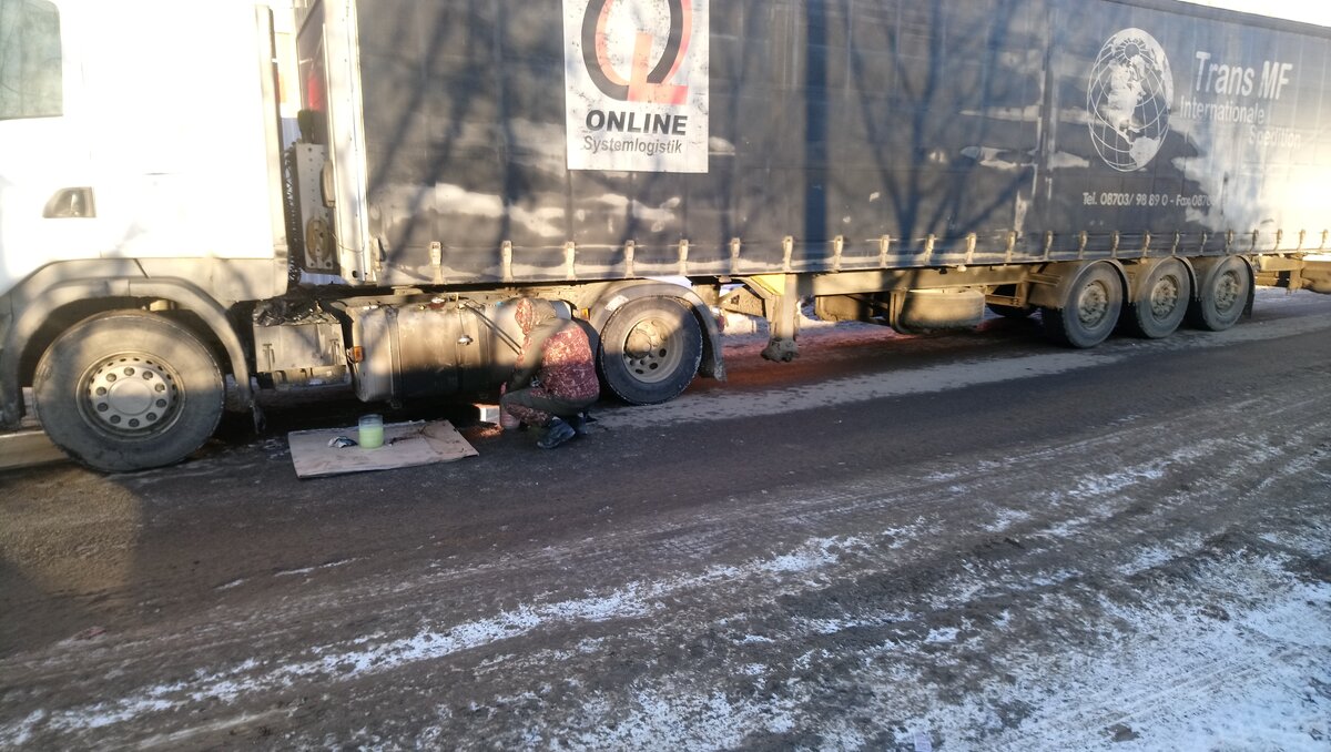

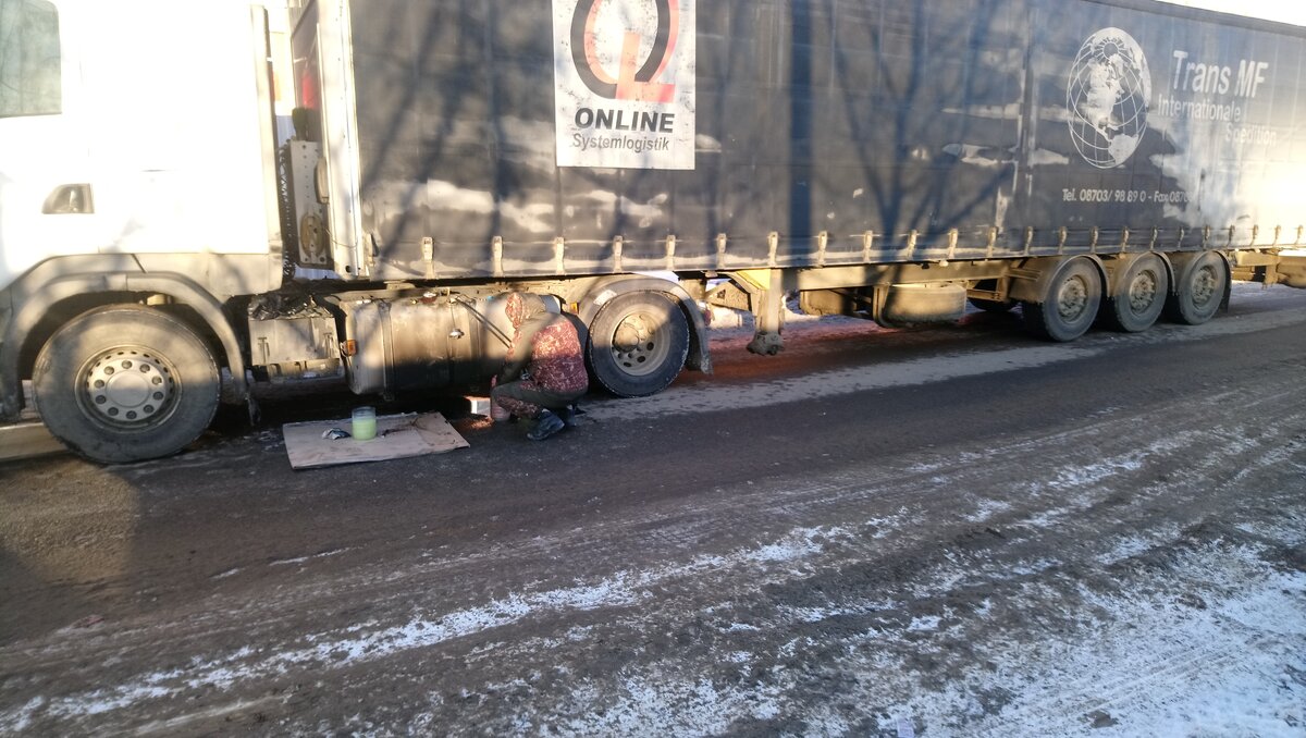

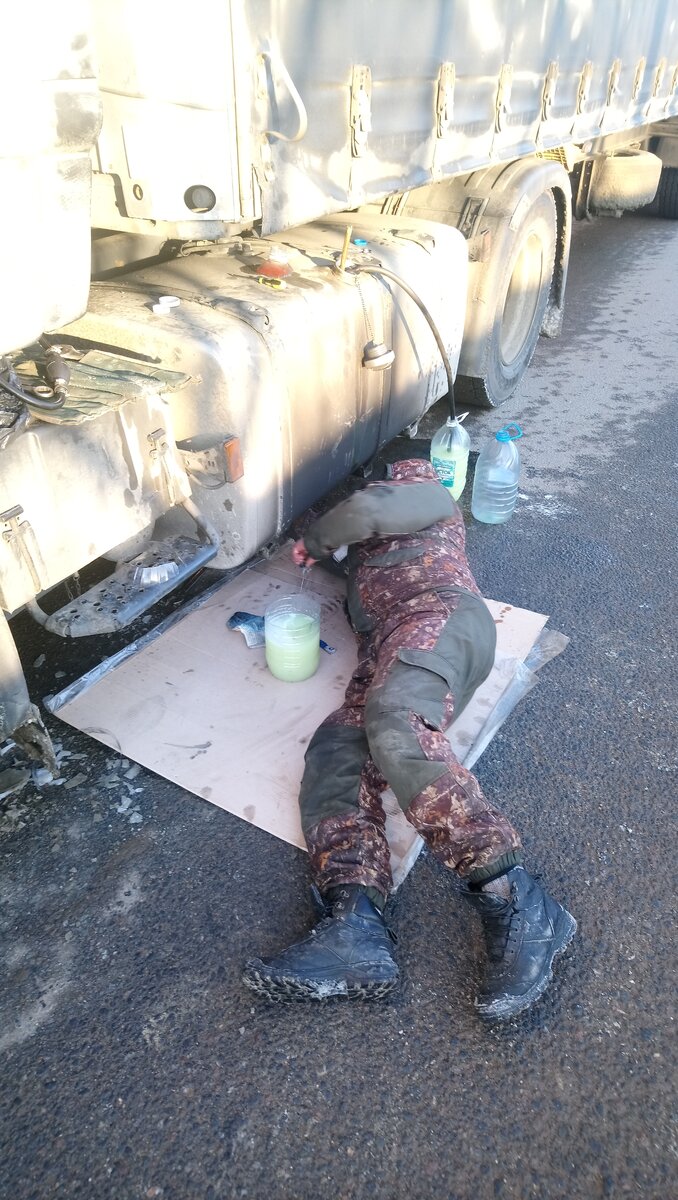

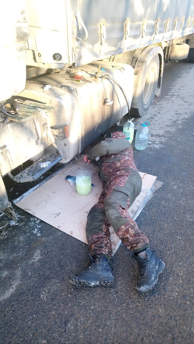

У товарища салярка на трассе Москва -Пенза, замёрзла - 24° сидим переливаем в другой бак...

Коллеги, не используйте дизельные автомобили.
Вообще , ни при каких обстоятельствах.
их надо уничтожать, как класс.

Тут я поспорю!! Я любитель дизеляки уже 20 лет! Пересадил всех друзей с «зажигалок».
Современный дизель на голову выше бензинки.
Про морозы: неожиданно в Москву пришел мороз…. все форумы забиты сообщениями как отогреть машину… позорище.
Просто за машиной надо немного следить и думать головой.
У меня дизель спокойно заводится простояв несполько дней в -30 и это без прогрева, вебасто и прочей чешуи.
Максимально в -42 заводил….
Топливо дизельное надо не дешевое ЛЕТНЕЕ заливать, АКБ не 10 летней старости и будет все ок.
