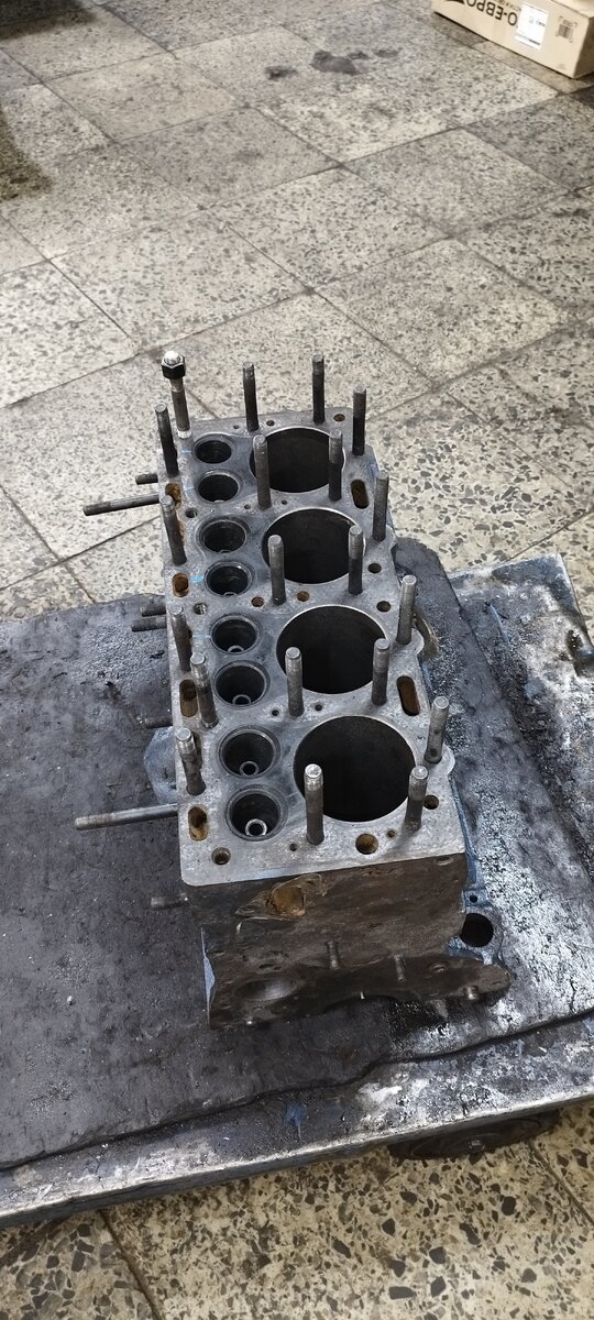

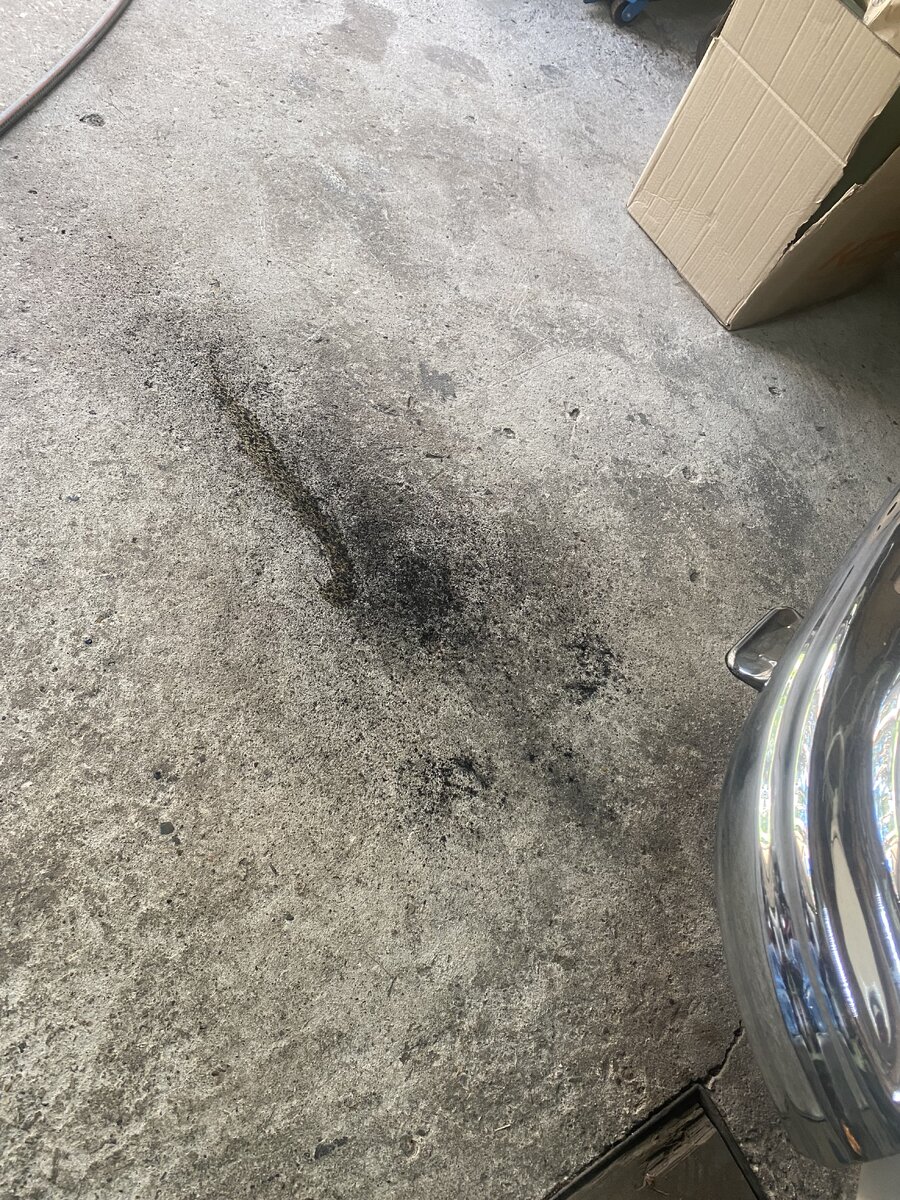

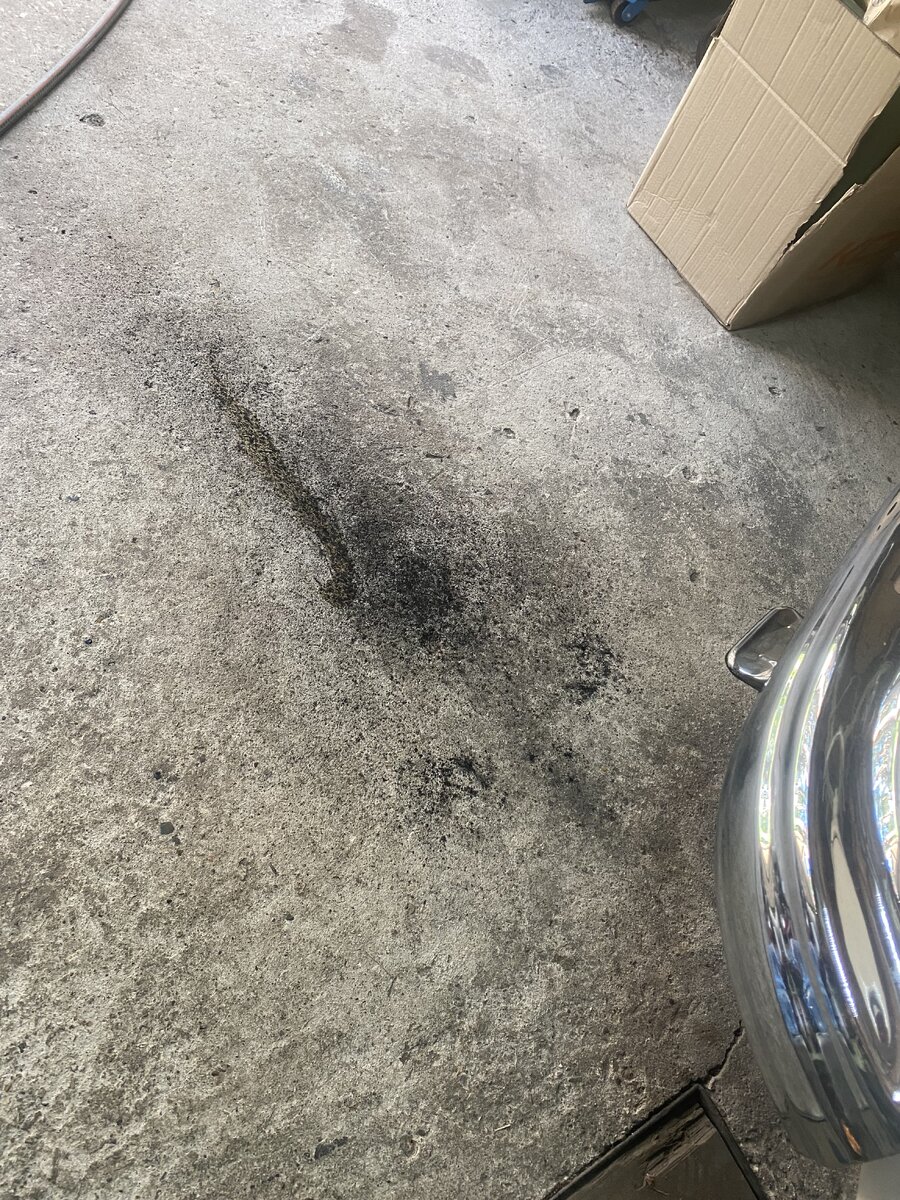

В механике мне просадили цилиндра. Теперь на новом движке сажу ловлю при прогреве( это говорит , что люди не понимают, что делают. Надеюсь у вас под поршня точно всё точили.

там такой Сергей...крайне нервный товарищ...но вроде как победовод и вроде как на этом форуме был тоже....он заявился , как гуру по этим движкам...мой мастер все перепроверял--вроде норма....но я иллюзий не питаю особых о качестве этих моторов....

Я делал в Механике два мотора М20 и вот башку от ГАЗ-24 туда отвез в прошлую среду. То же на Ижорскую, кстати.
"Механика" она как утка. Вроде и плавает и летает и ходит, но все делает херово. Так и тут. Можно сделать все станочные работы под ключ в одном месте, но вот к качеству могут быть вопросы.

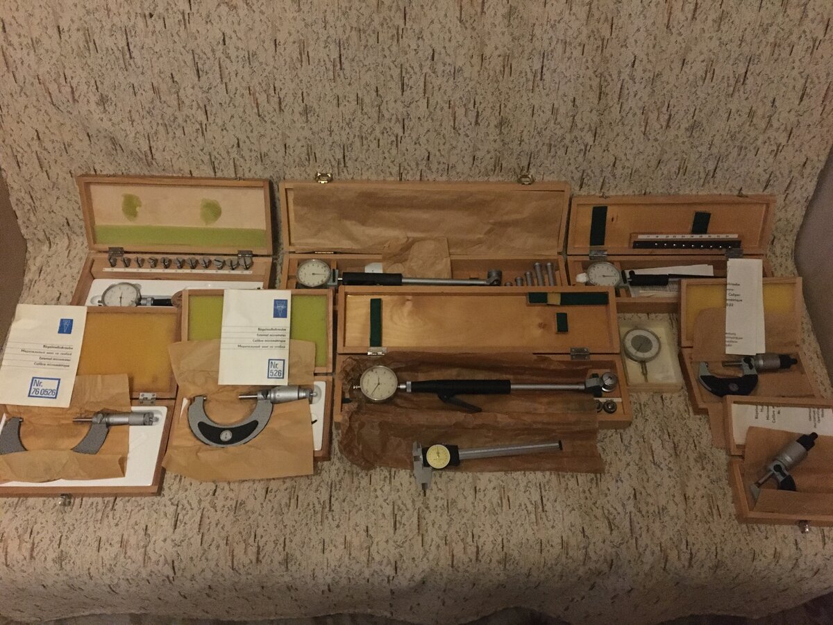

Но тут и от вас многое зависит. Если в тему не вникли, литературу не читали и посчитали, что раз денег заплатили, то можно расслабится, то могу вас поздравить - вы лох. А вот если прочитан хотя бы Шнейдер, и есть навыки пользования мерительным инструментом, то можно в принципе как-то с этим жить. Так то при приемке никто не запрещает произвести входной контроль всех работ в соответствии с зазорами из Шнейдера. По вашей просьбе вам все измерят, или можете измерить сами, инструмент они дают. В случае чего-на переделку за их счет.
Второй мотор они мне нормально сделали, были переделки, но в целом он собрался, ручной работы было много конечно, но что имеем.
Посмотрим как с башкой от 24-ки справятся, даже интересно. Предупредил, что будут мне работу свою защищать по пунктам из чека.
Так что включаем мозг, читаем книжки, покупаем измериловку нормальную, а гуру шлем в сад.

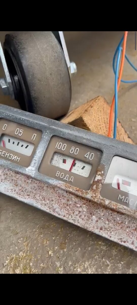

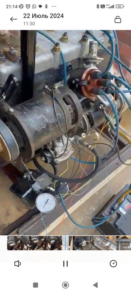

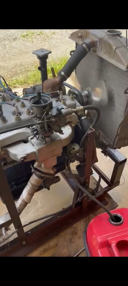

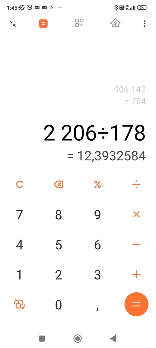

На 129 карбюраторе, расход бензина, при скорости 60 км/ч по МКАД ,ночью ,составил 13 литров. Обкатываю двигатель после переборки...я безмерно счастлив...😄🤗

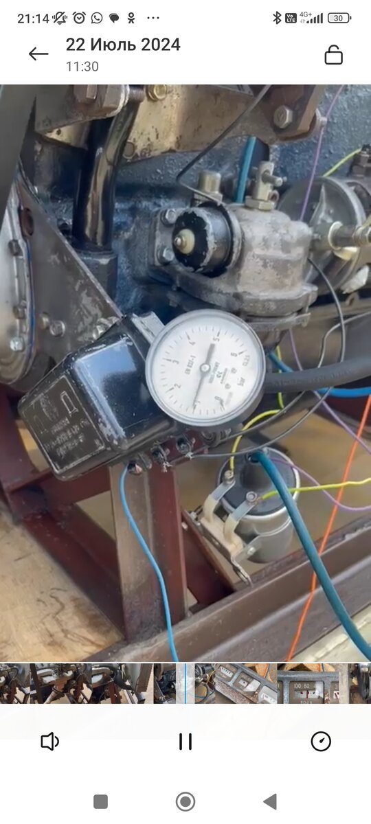

Зажигание слишком ранее стояло,жрала 20 литров. ,грелась и не ехала...выставили нормально - полетела....но видимо масло из под набивки течет...расход составил - литр на 750 км...это печалька...

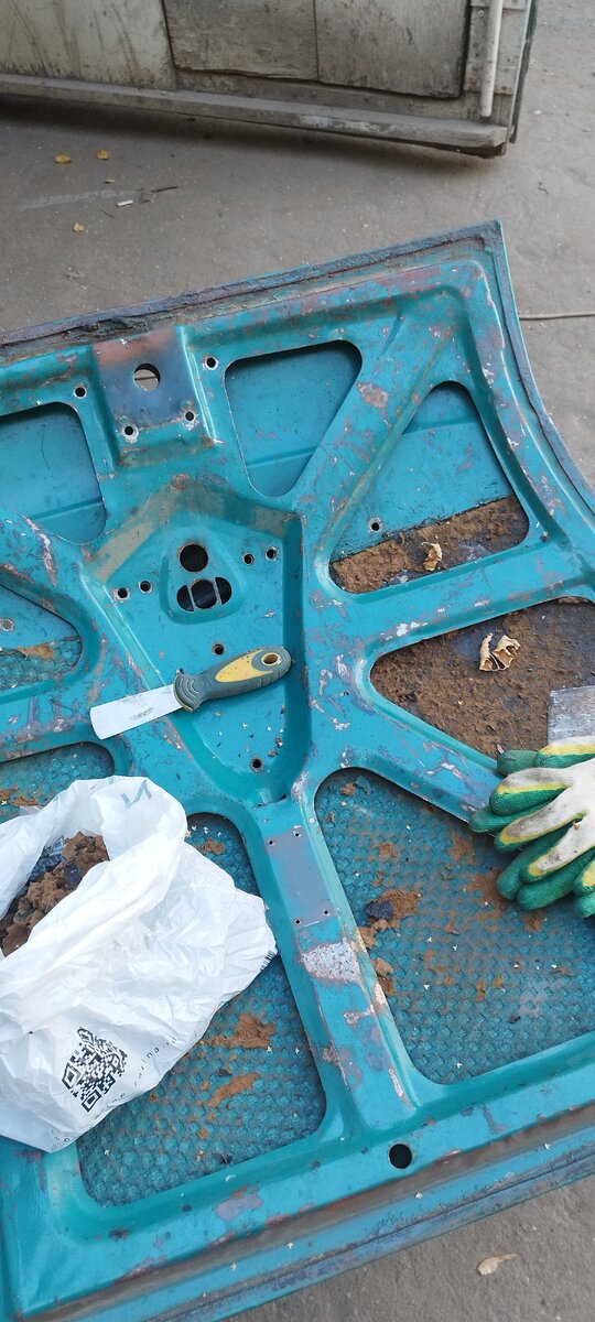

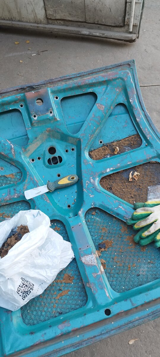

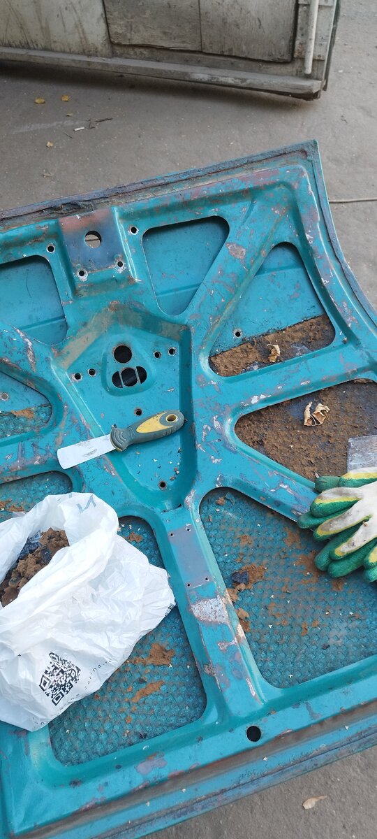

Снял дверь багажника,чтоб покрасить и стал отдирать шумку, уж больно страшная она...оказывается этого делать не надо было...

Похожие листы использовались для шумки уаза буханка. Как то парни в гаражном ряду буханку современным вибропластом и шумкой с утеплителем обклеивали, а картон достался мне) Поищу фото, покажу итог.

На моей Буханке 2012 года уже серая пенка была проклеена...
