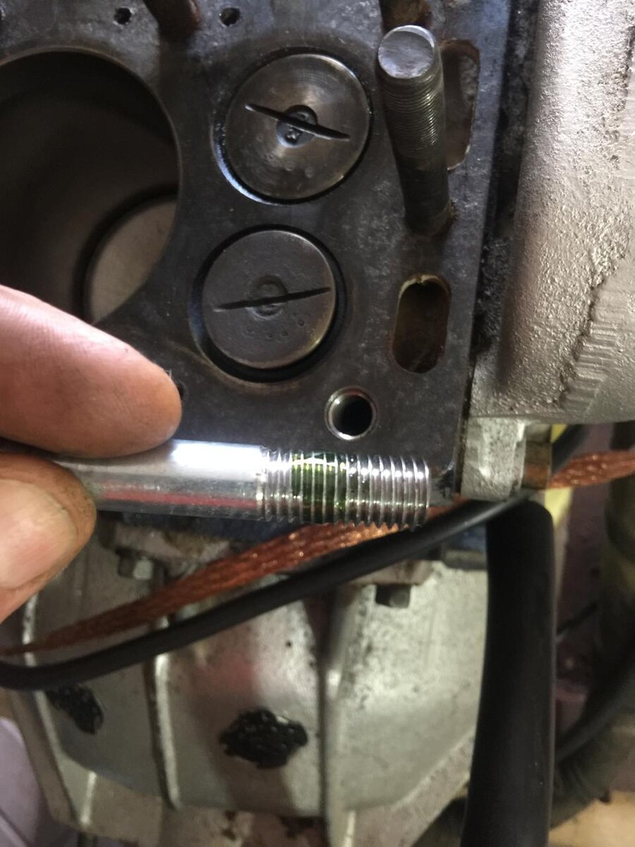

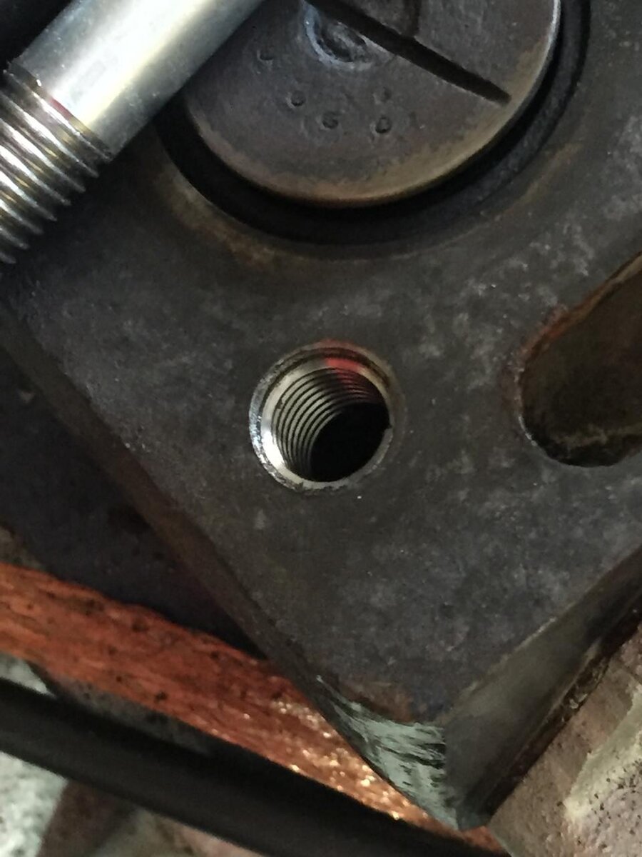

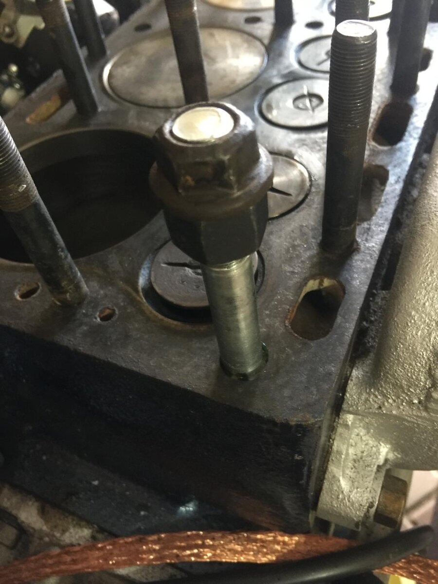

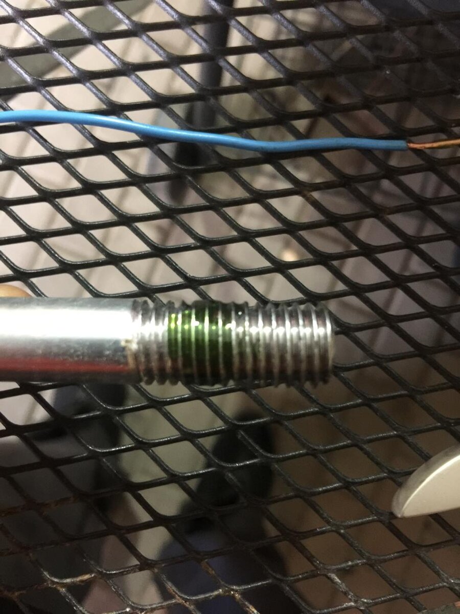

Шпилька провернулась...режем резьбу и новую шпильку

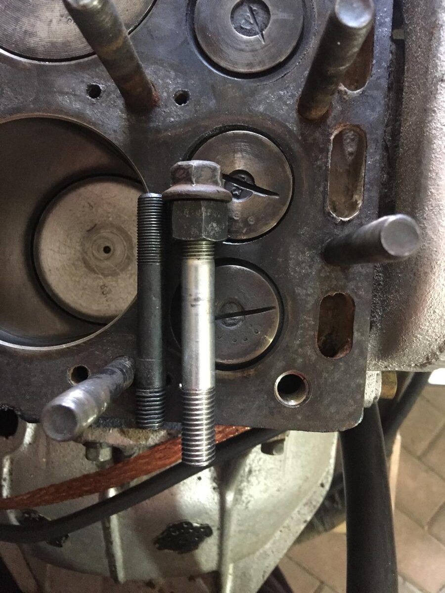

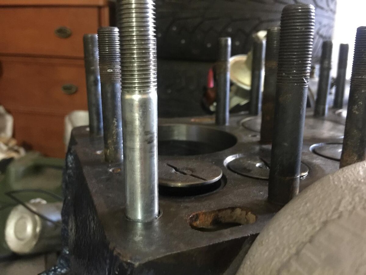

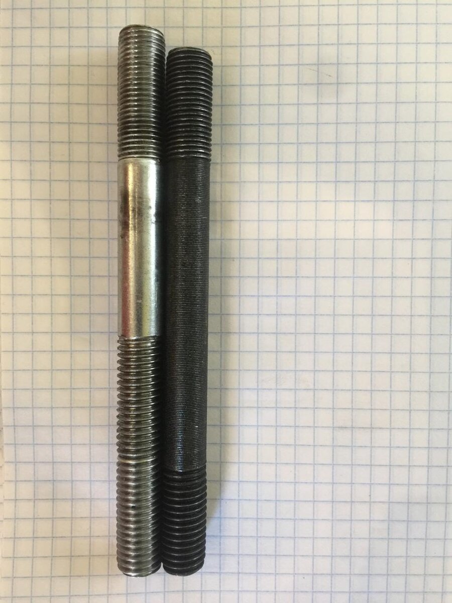

При переборке другая была от газели вкручена

А другую по середине поменяли из под которой сифонило?

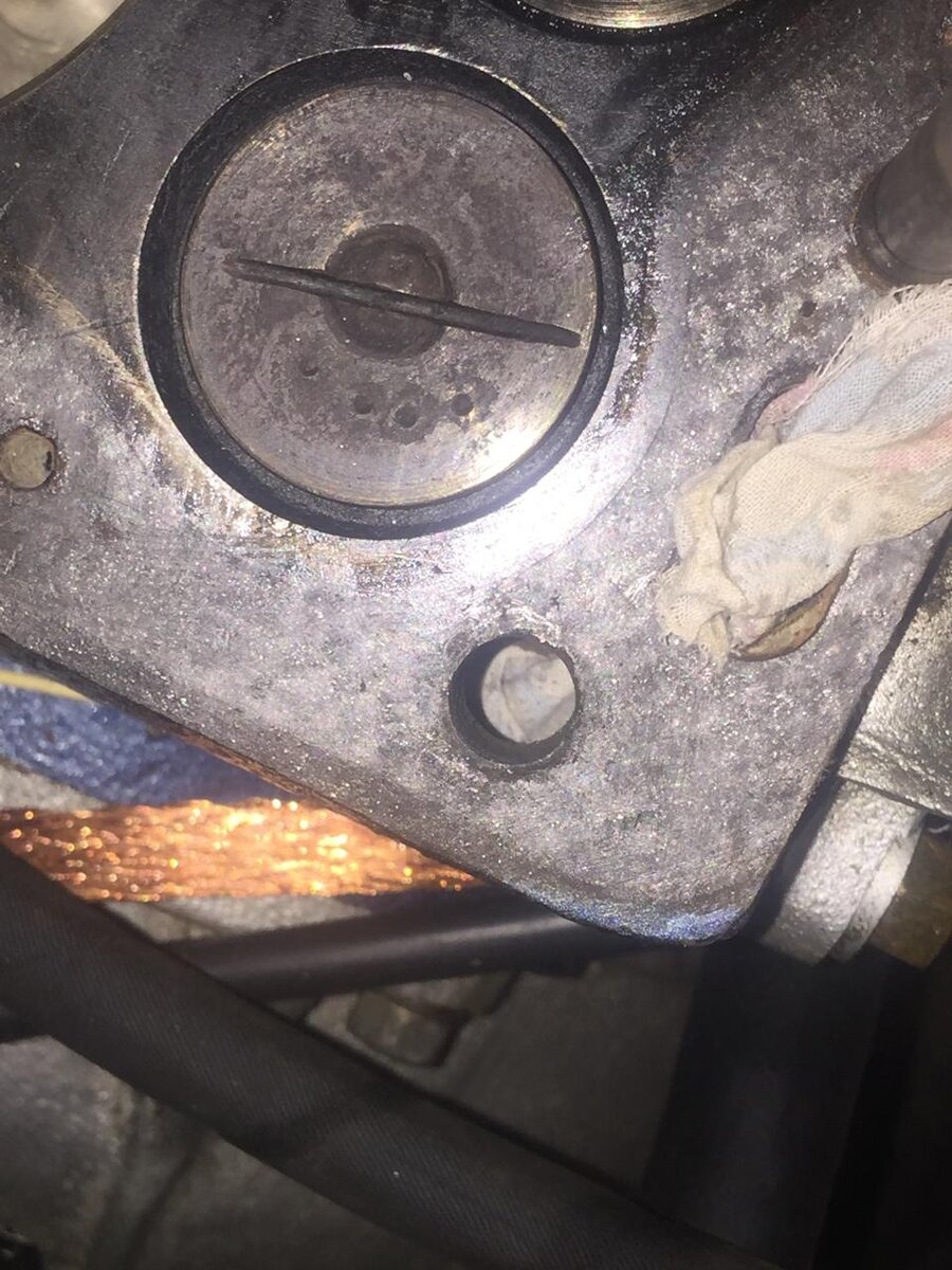

Ту другую и поменяли...болт вкрутили...на герметике... А это фото, когда перебирали ещё...

Если гарь вот так вылезла, там менять надо прокладку. А то можно до эмульсии доездиться, если уже не.
А на победе в головку заходят масляные каналы, чтобы пошла эмульсия?

Нет там никаких каналов, потому как смазывать там нечего. А ОЖ может в поддон попасть и через цилиндры.
Из-за прокладки Я сомневаюсь что появится эмульсия. Дымить белым и греться да.

Быстро ее пробило получается в период обкатки
