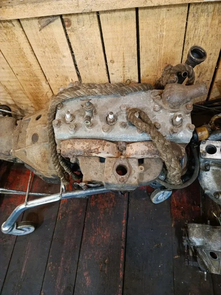

Сейчас тоже есть в Ленобласти. Но машина долго стояла, двигатель не запускали. Просто вытащили. Состояние неизвестно. Со всем навесным хотят 30. Думаю такое не вариант брать...

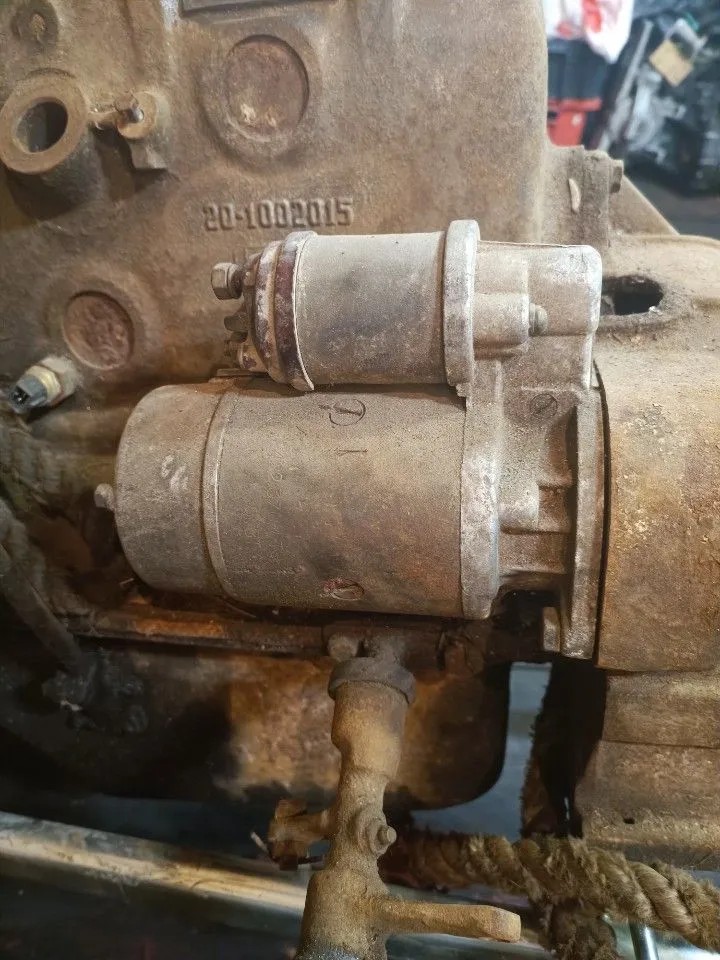

А что его смотреть? Его заводить надо. Они не хотят заморачиваться.

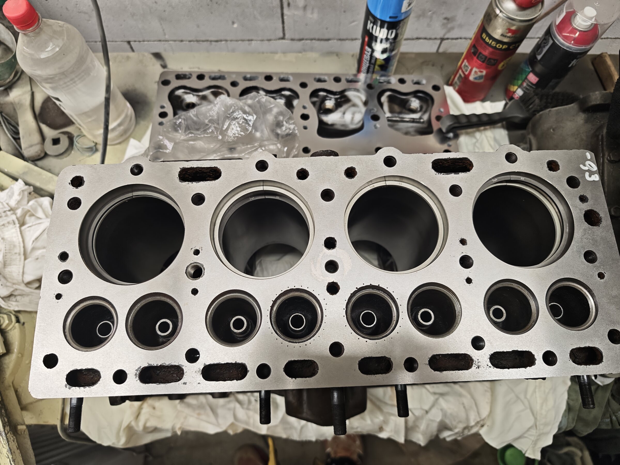

Пока особо торопиться с осмотром не буду. Дождусь результатов опрессовки моего, тем более он уже к ней подготовлен и завтра отправится в Механику.

А что его смотреть? Его заводить надо. Они не хотят заморачиваться.Посмотреть вложение 232626Посмотреть вложение 232625
Смотрю на движок победы на последнем фото и приходит в голову "дурная" мысль. Ну вы уже поняли...никто еще не пробовал проделывать фокус- покус (маскировку) как с РР-12, или оригинальным акумом?, а что??? Корейцы или Китайцы такие маленькие, или наши роторно-поршневые от той - же 5, 7- ки 🙊 🤔;):)

Двигатель в принципе готов к сборке. Клапана, седла, все плоскости поправили, шпильку ремонтную изготовили, отверстия под свечи обновили. Одна загвоздка. Никак не могу найти коренные вкладыши 0,5. Может есть у кого в закромах? Приобрел бы. Уж очень хочется на родных собрать! Пишу тут, т.к. здесь больше вероятность что кто-нибудь прочтёт и откликнется. Спасибо!
