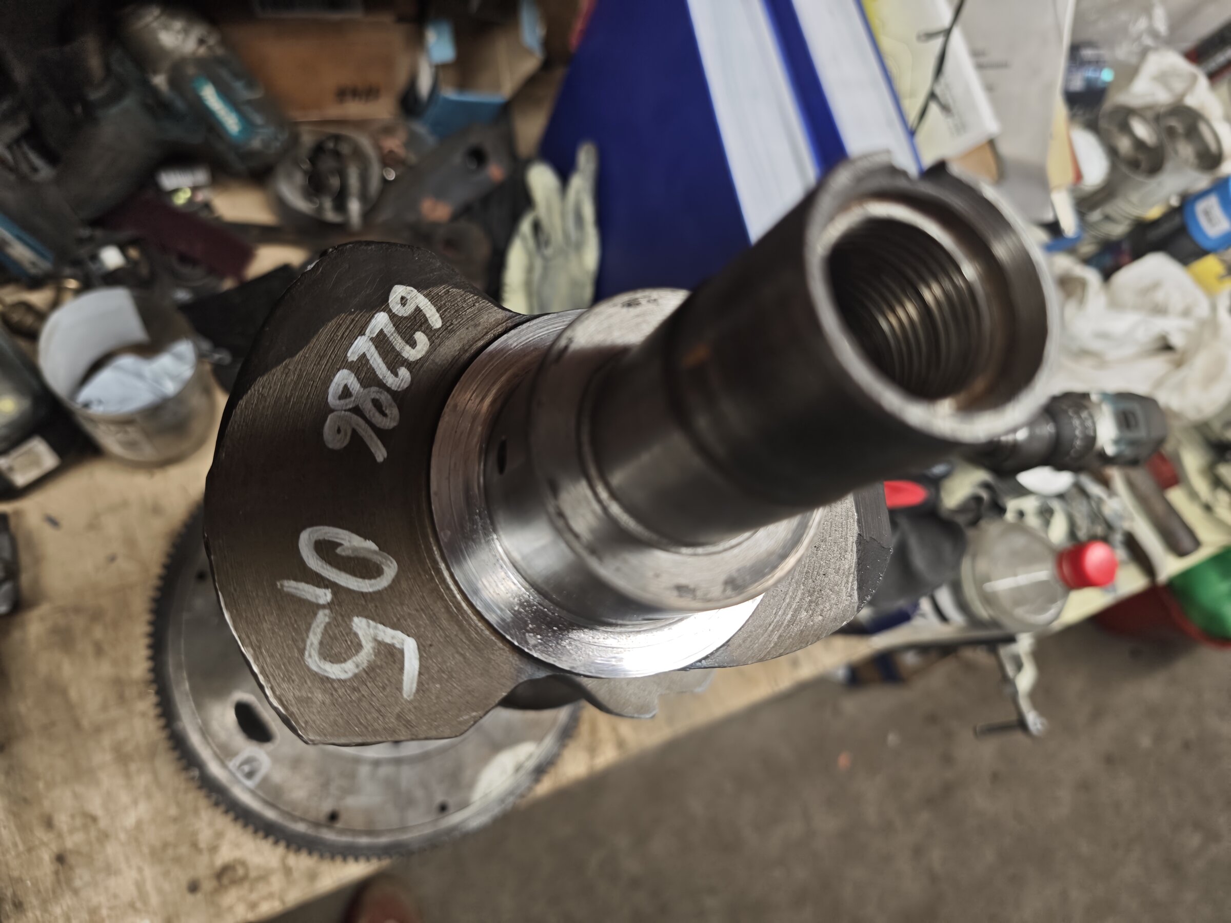

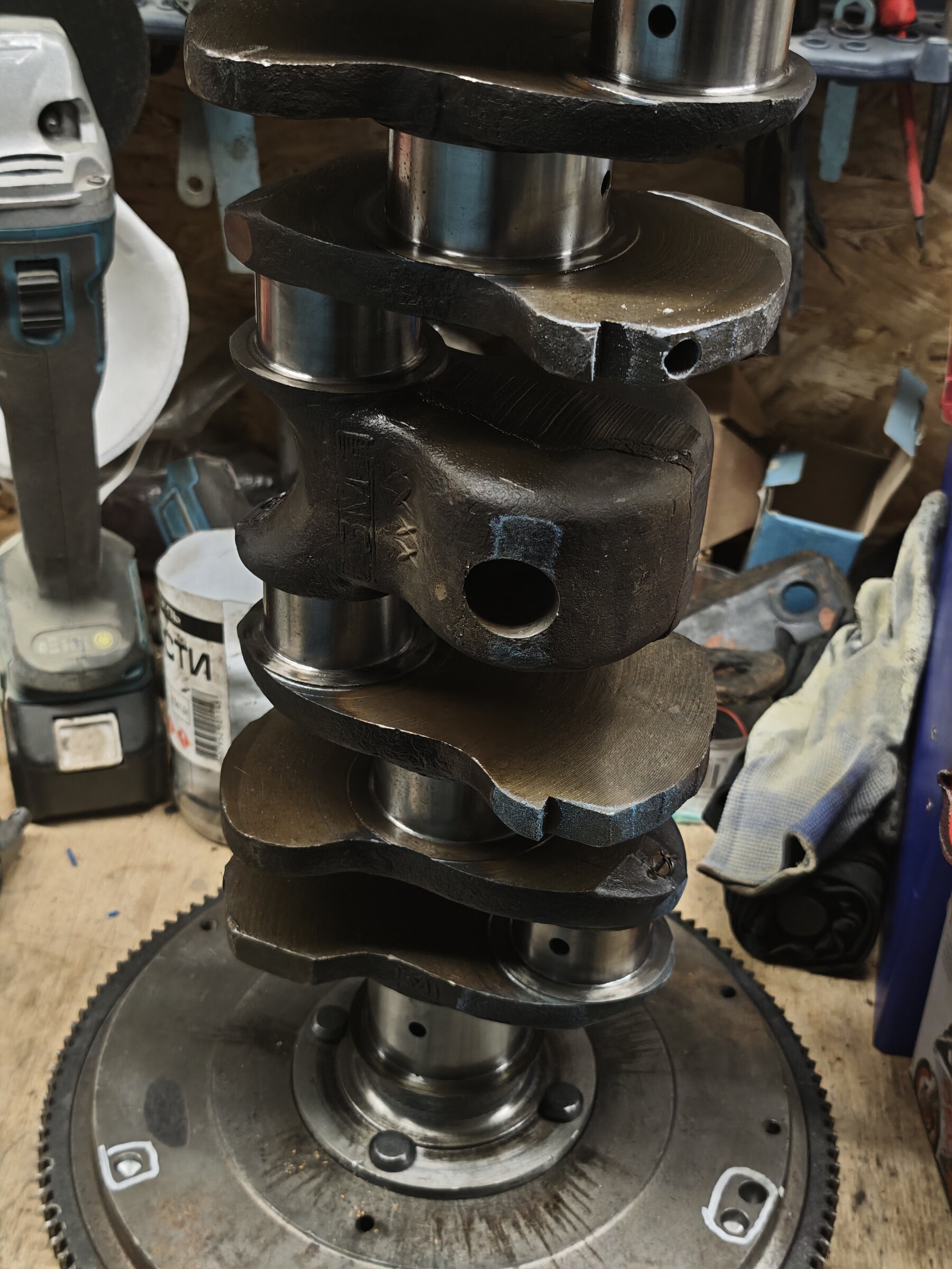

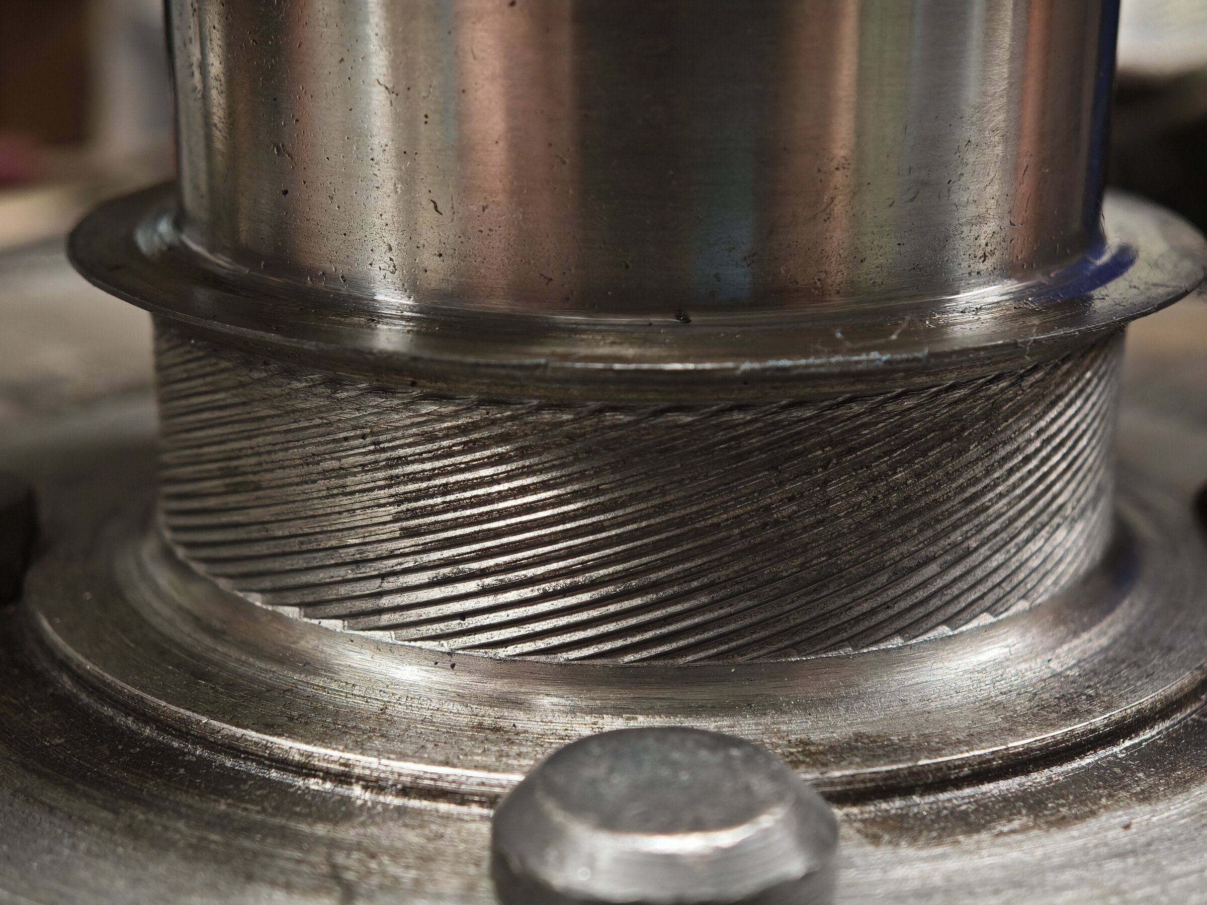

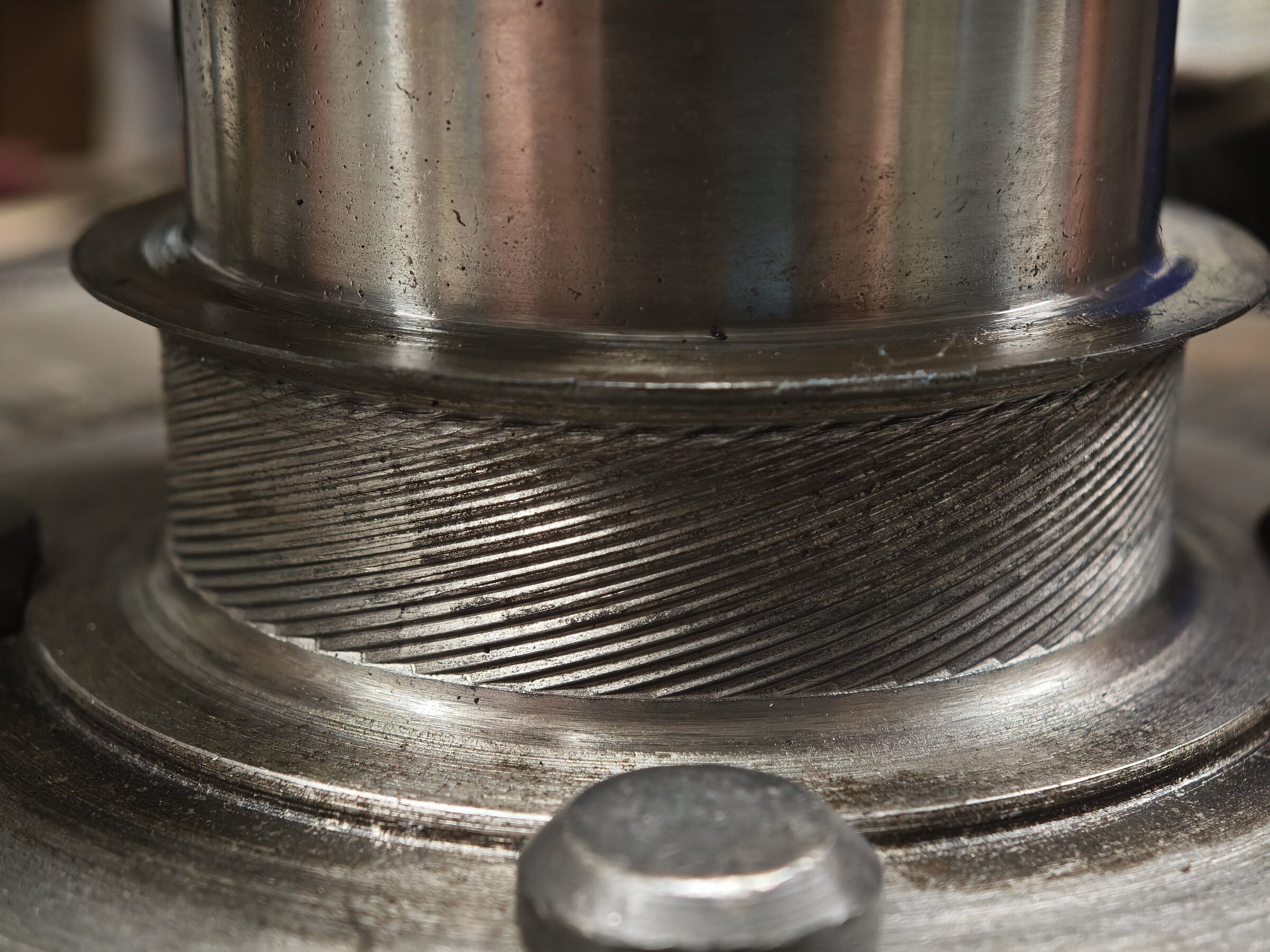

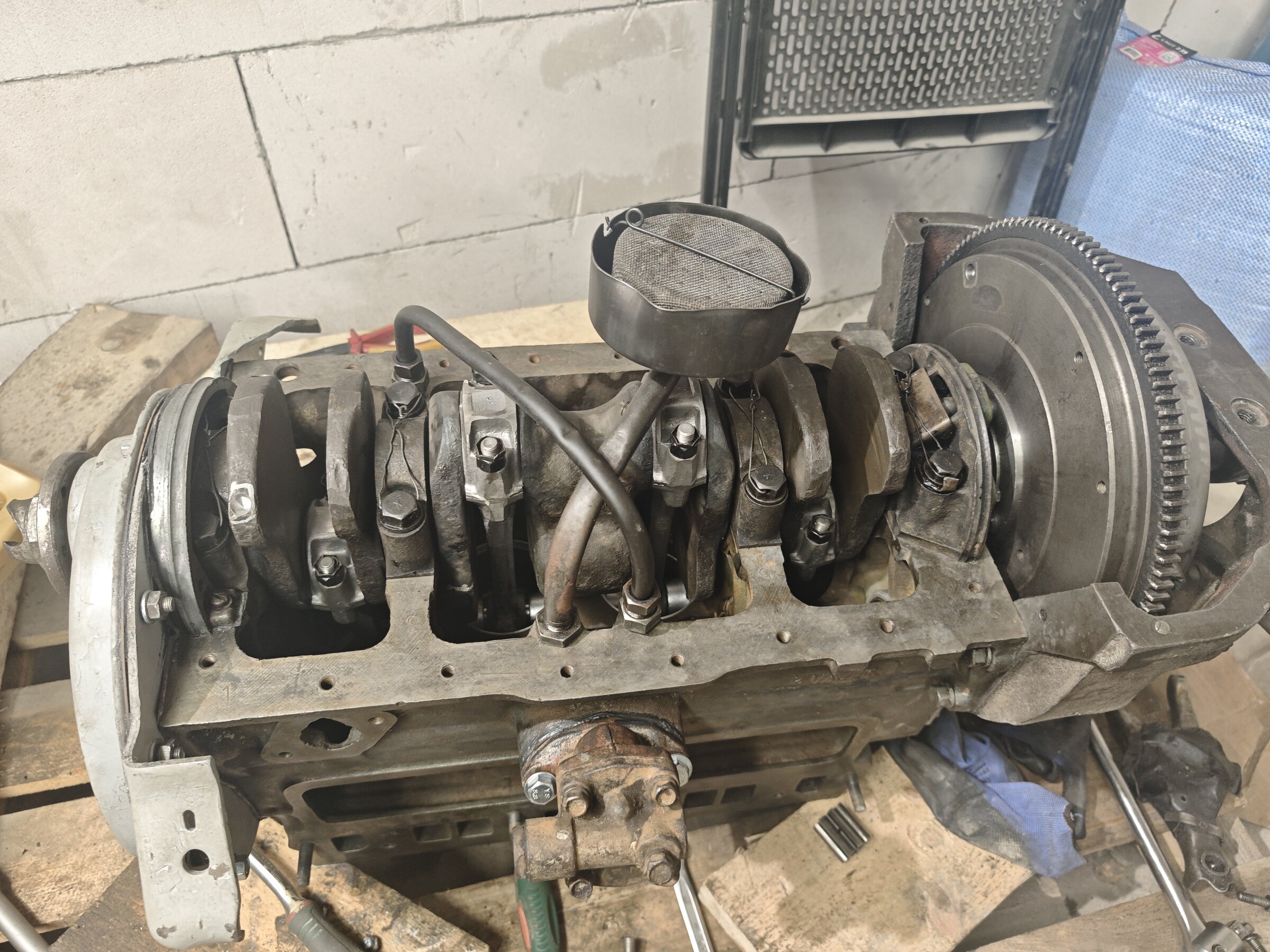

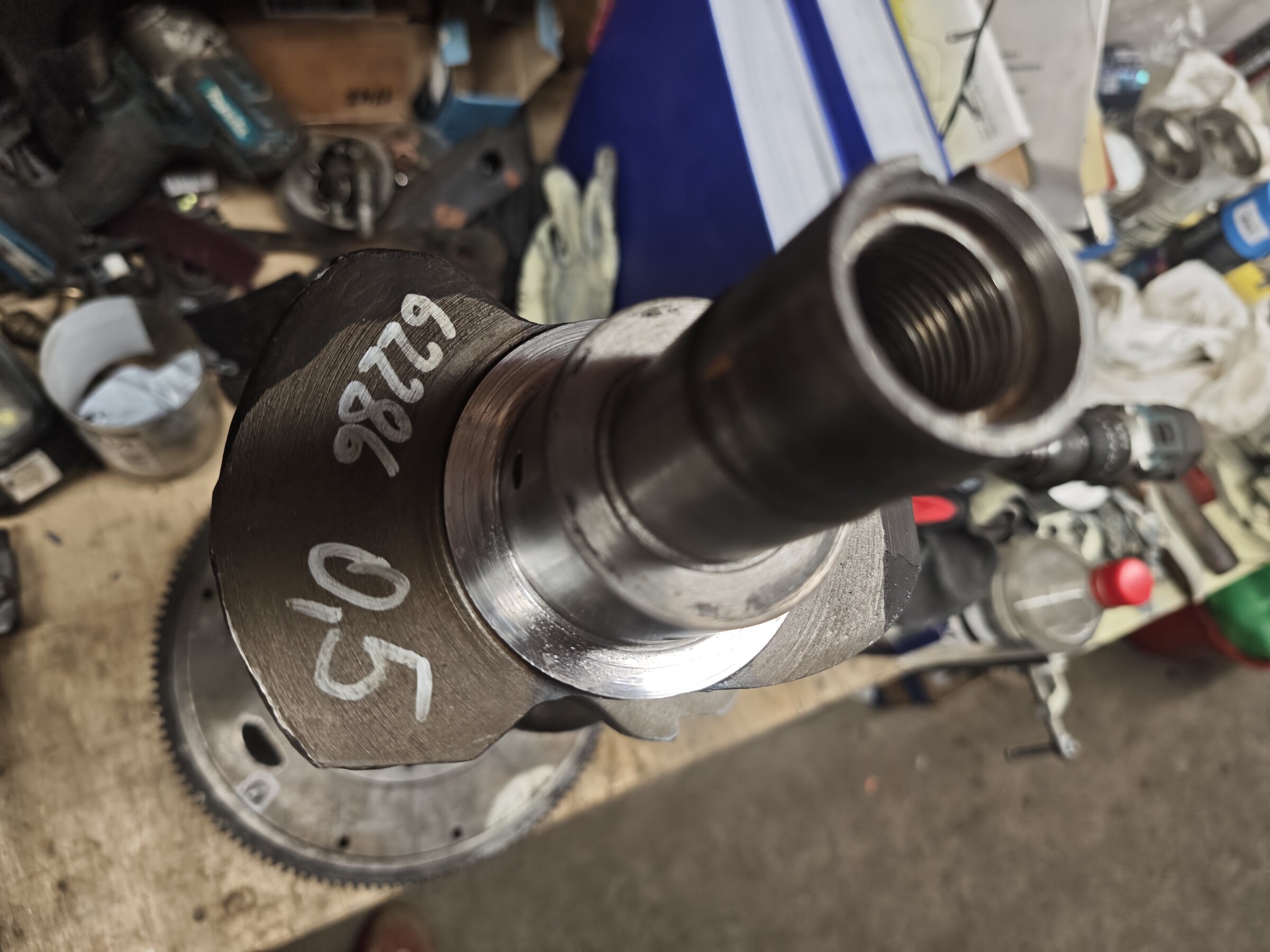

Забрал вал из Механики. Дело движется
Старик М.
1 869
4 284

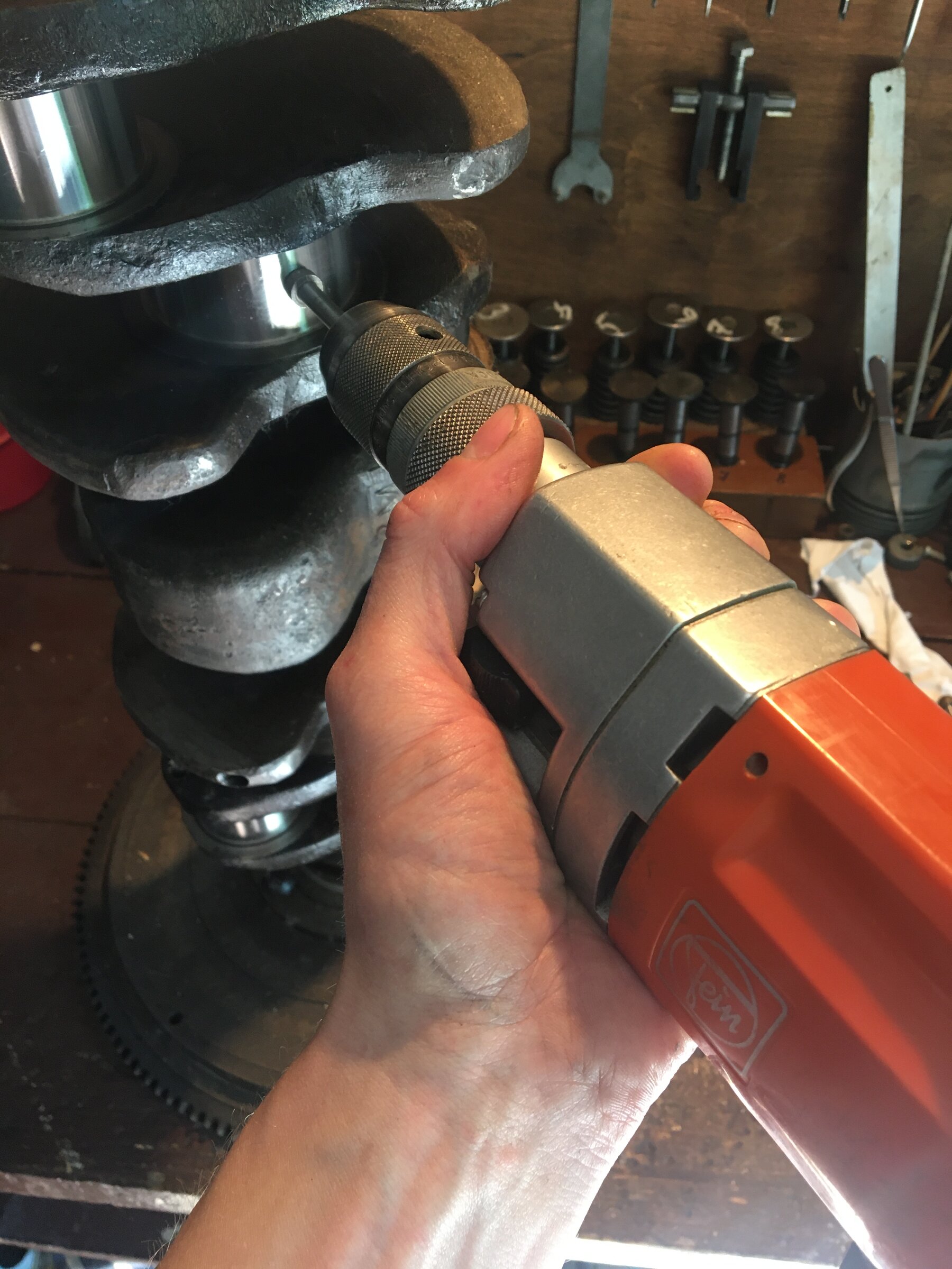

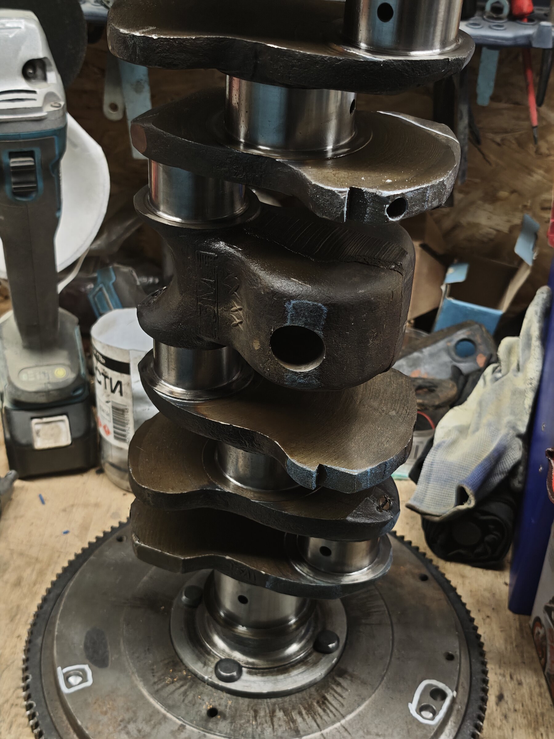

Пробку от масляного канала вала вернули?

И на коленвалу. Пробки грязеуловителей. После шлифовки вала- необходимо обязательно туда залезть и промыть каналы от грязи и абразива.

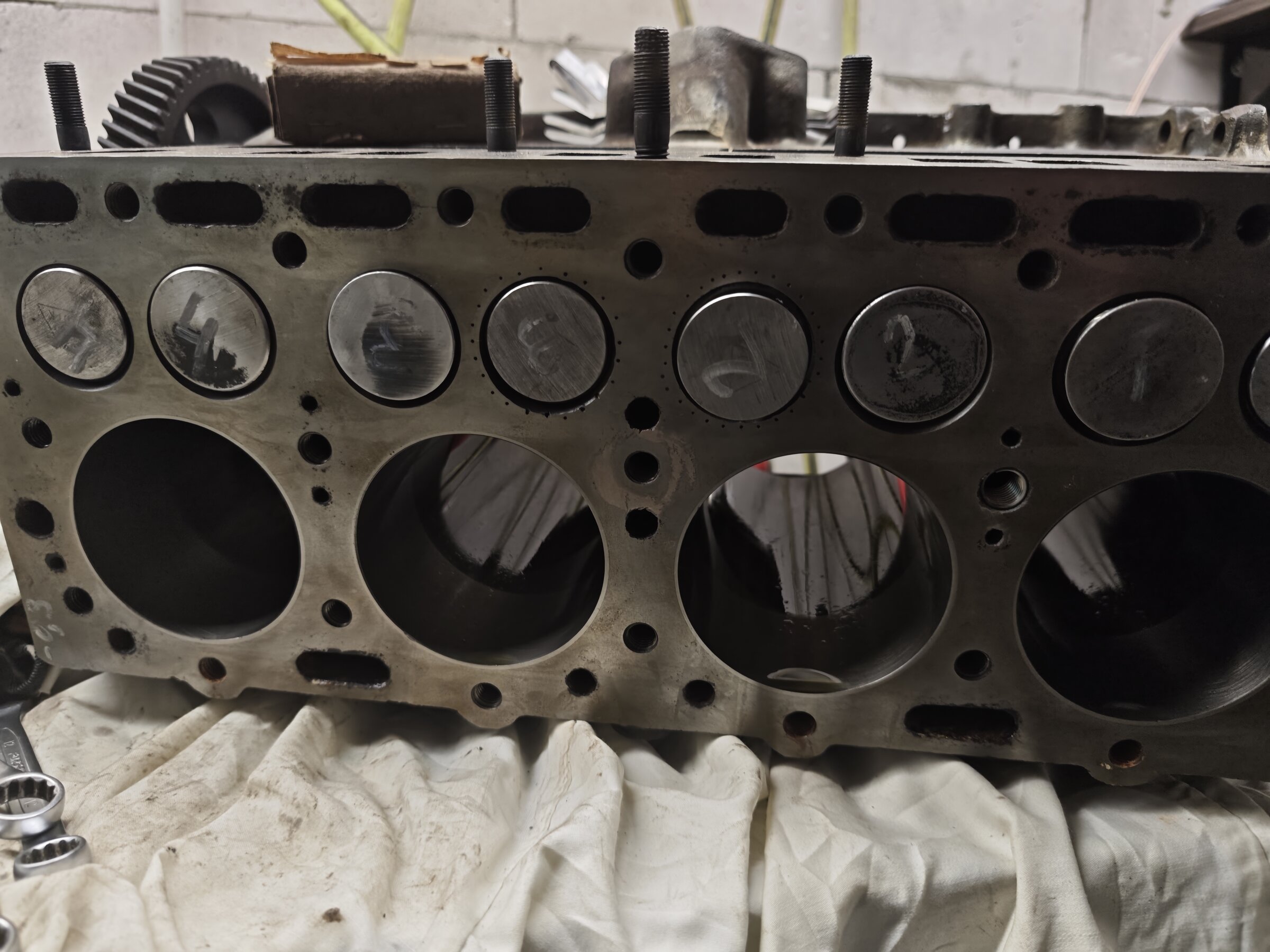

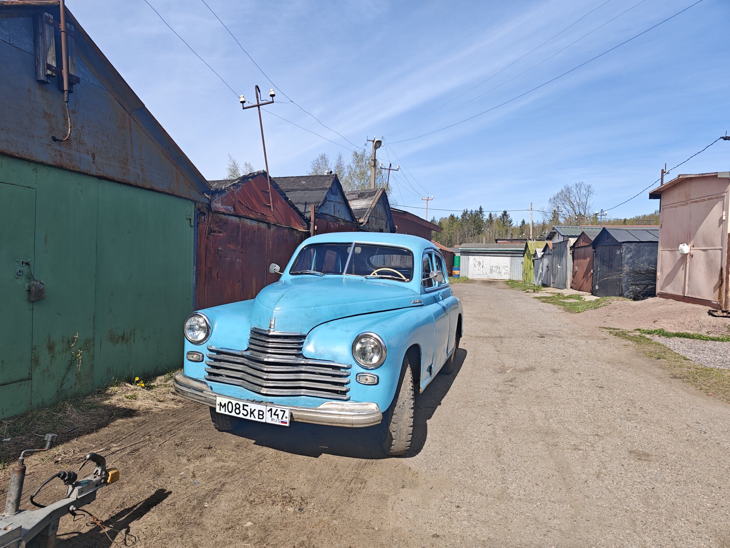

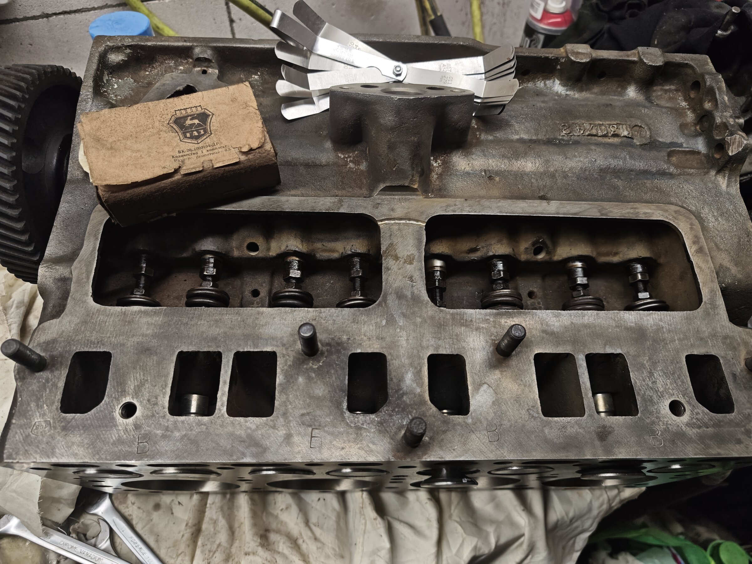

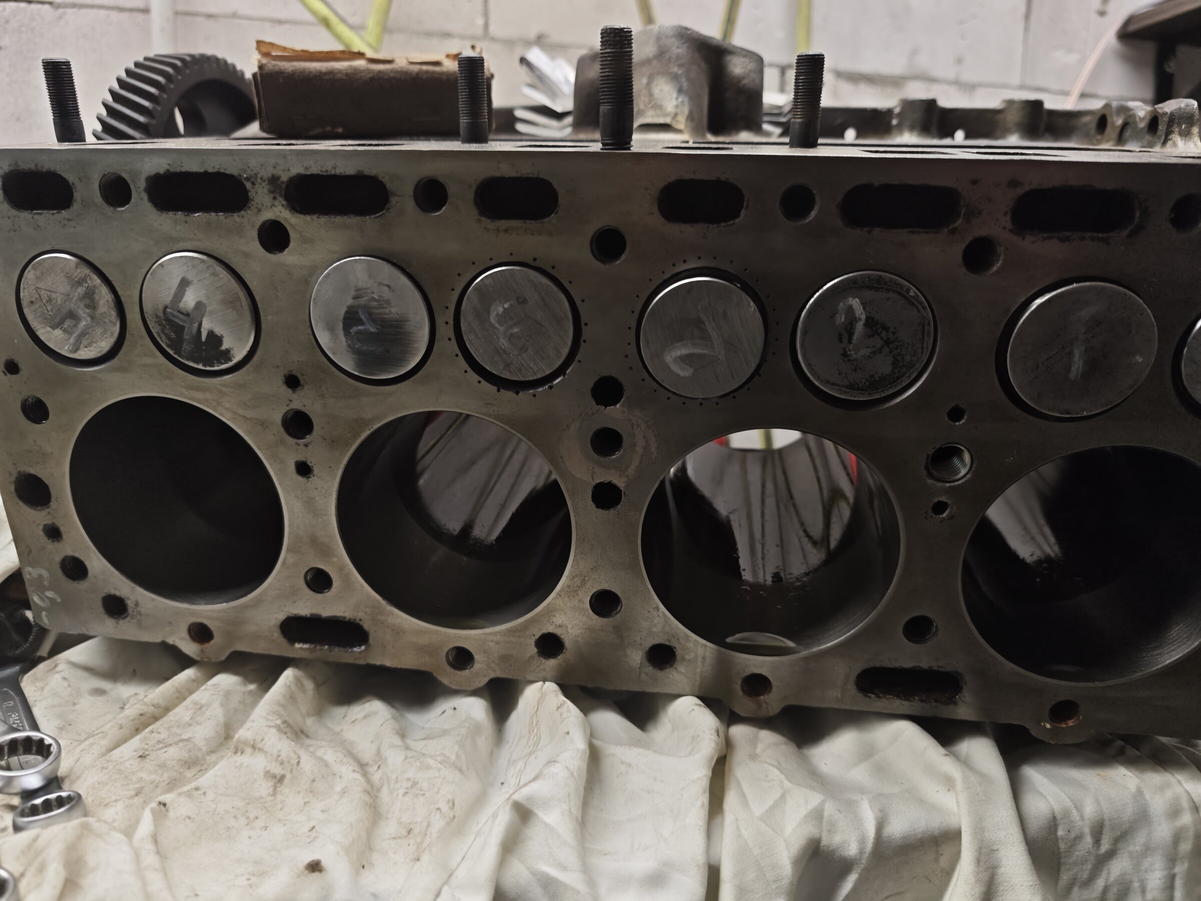

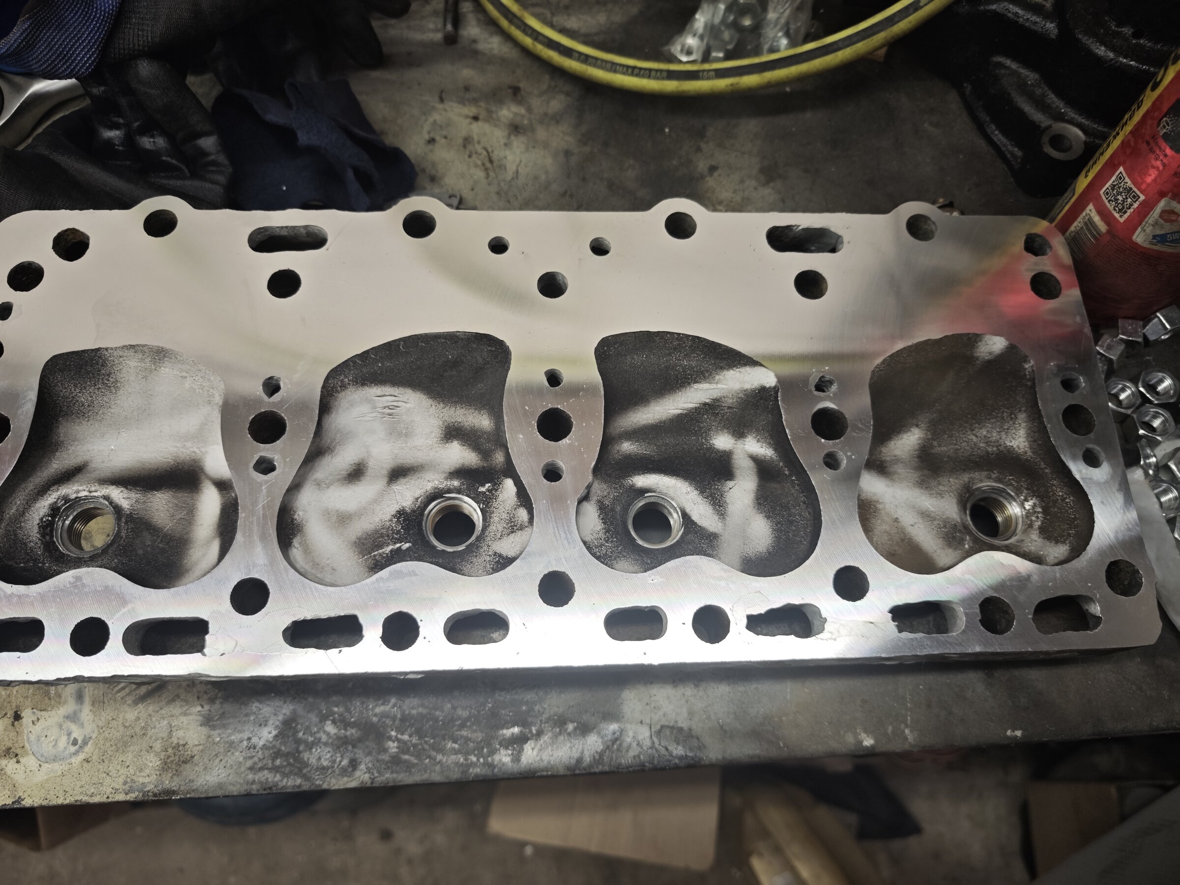

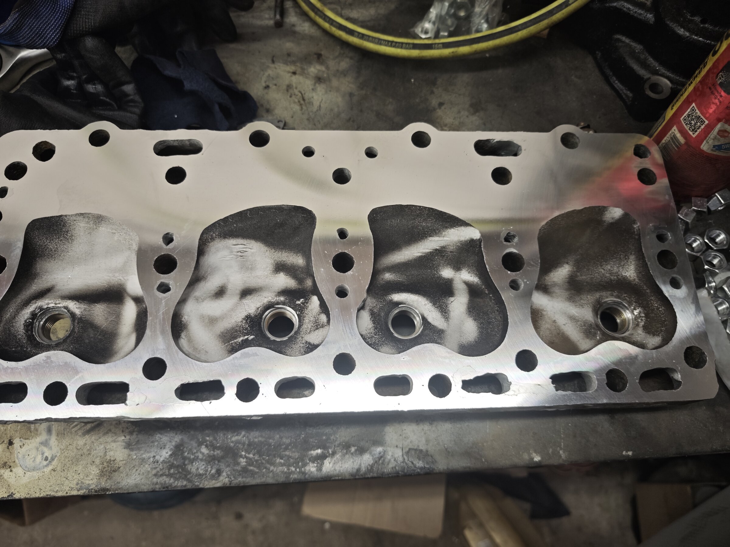

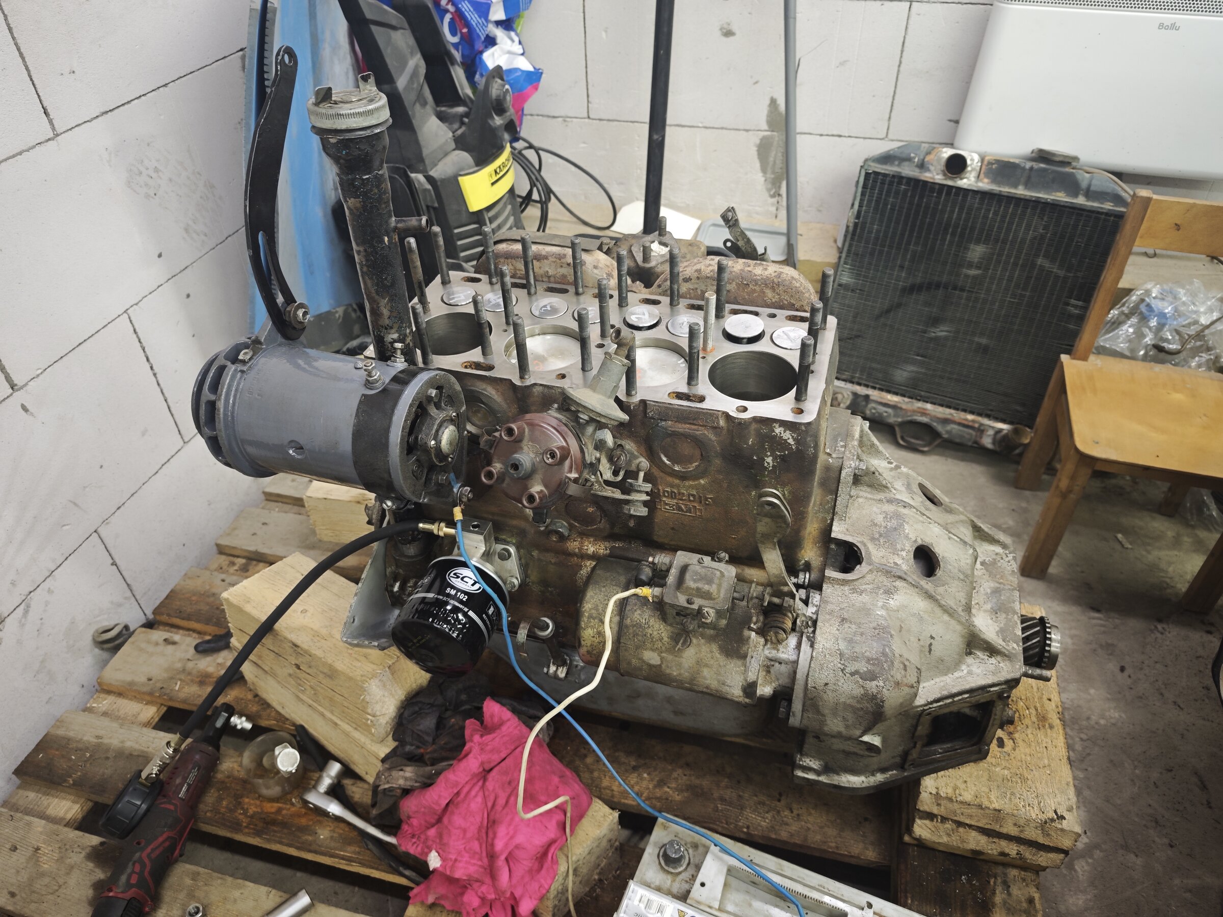

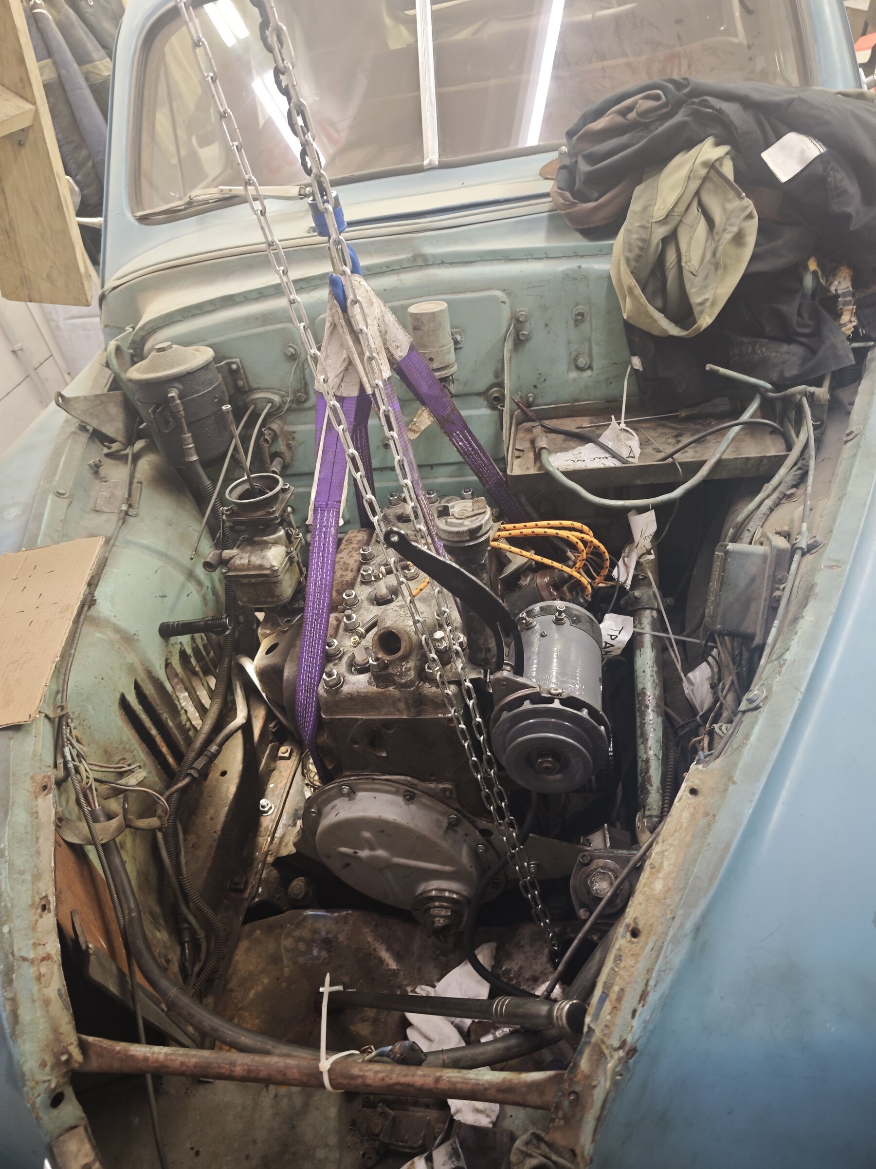

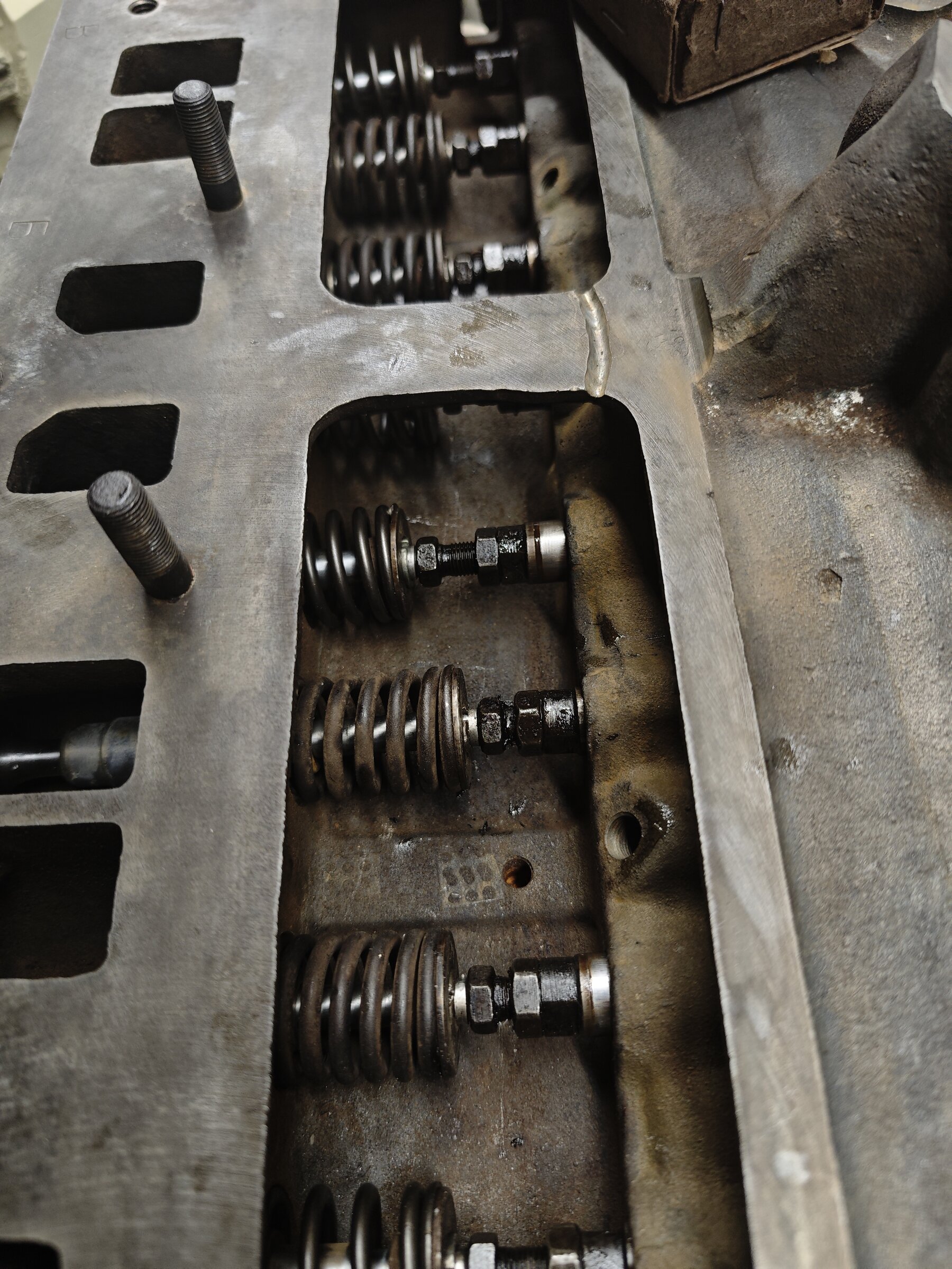

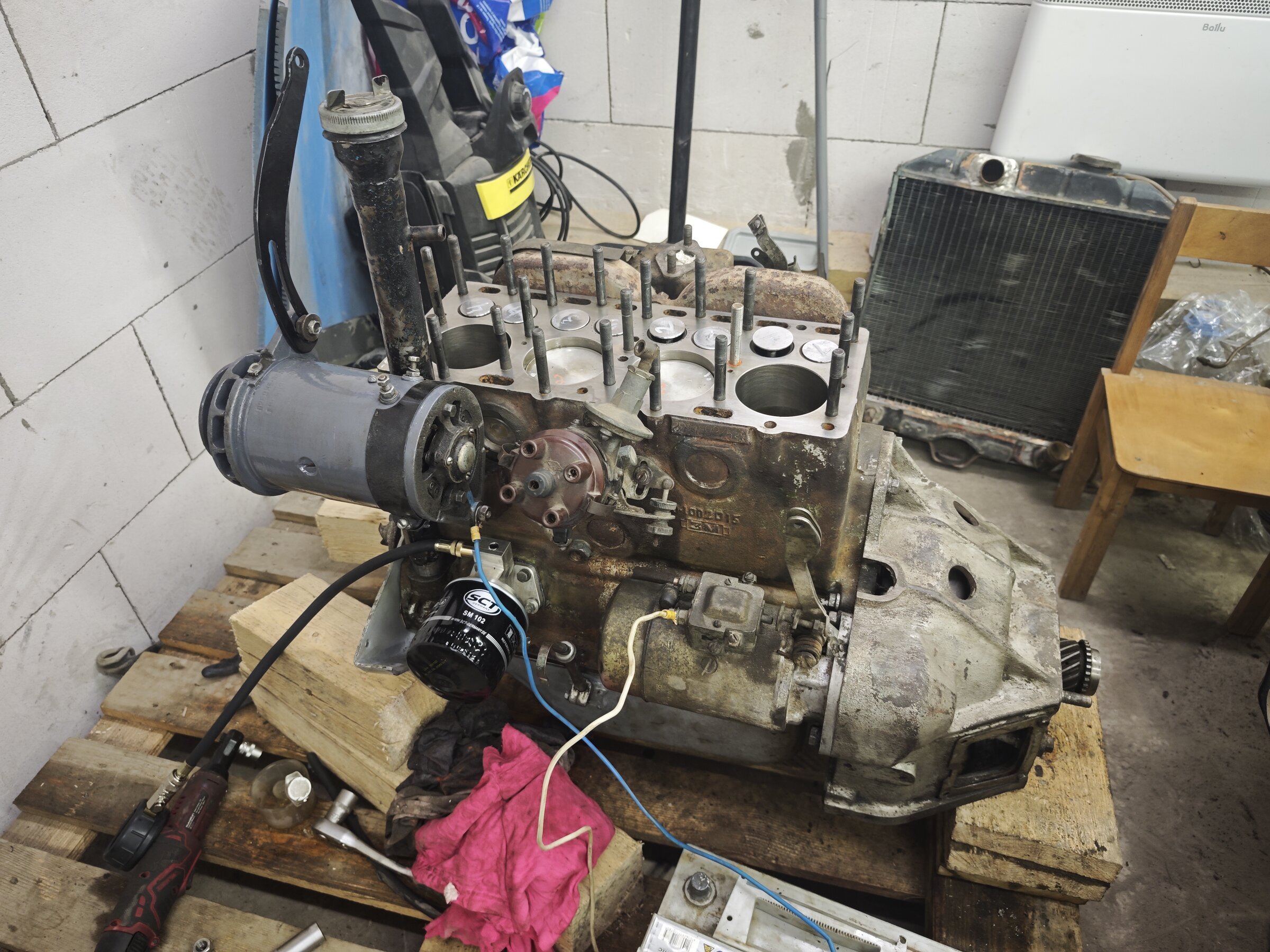

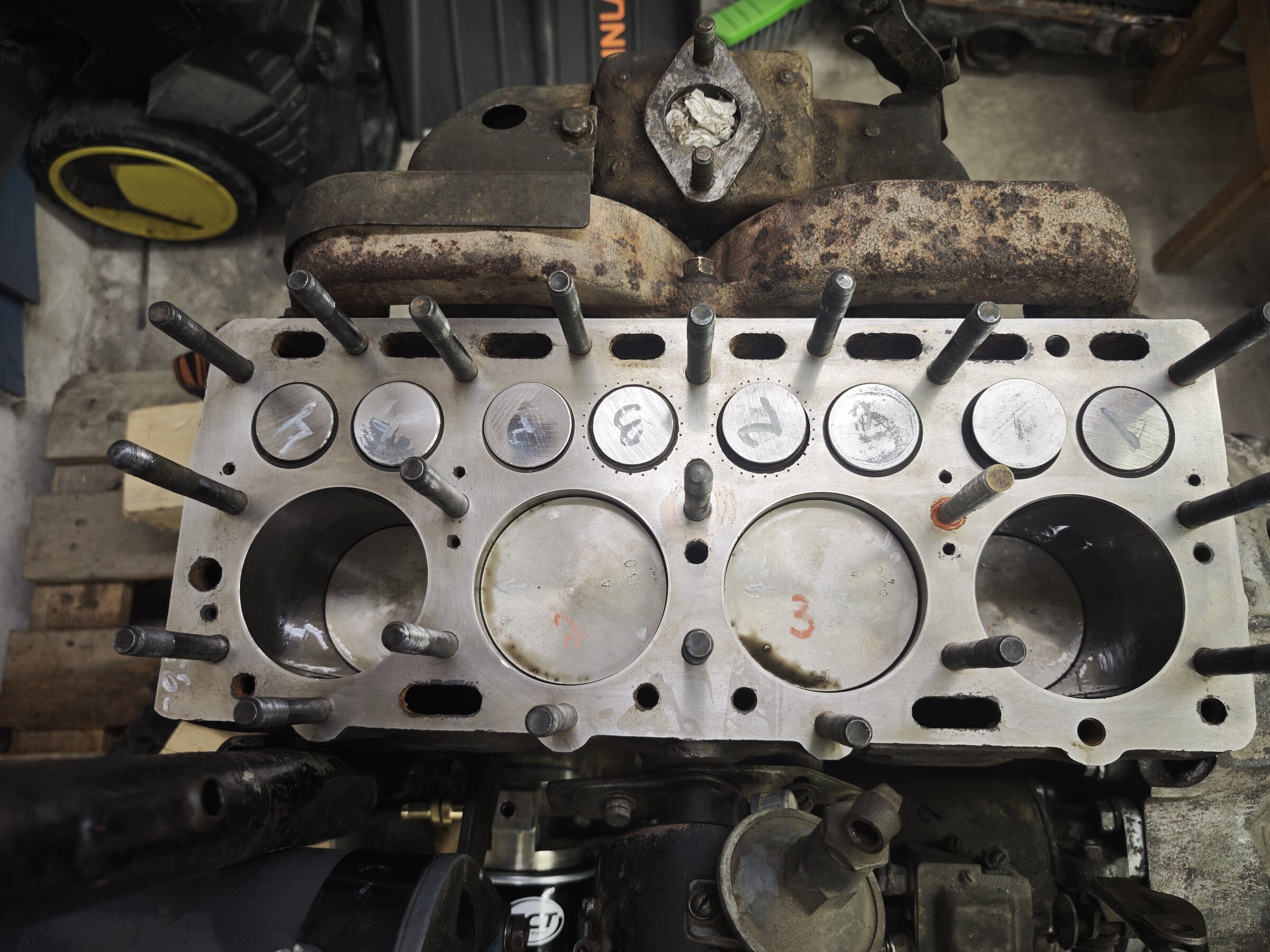

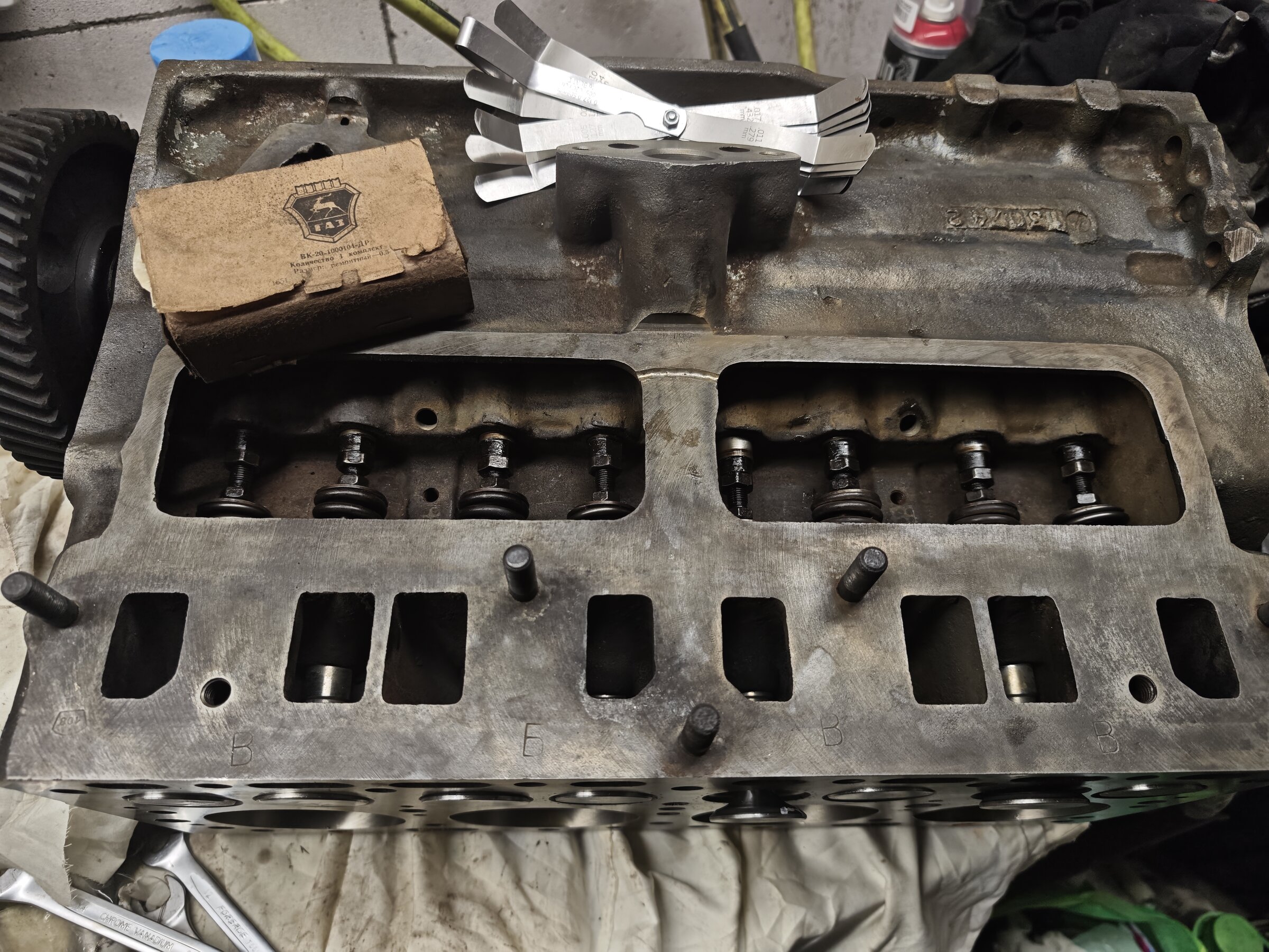

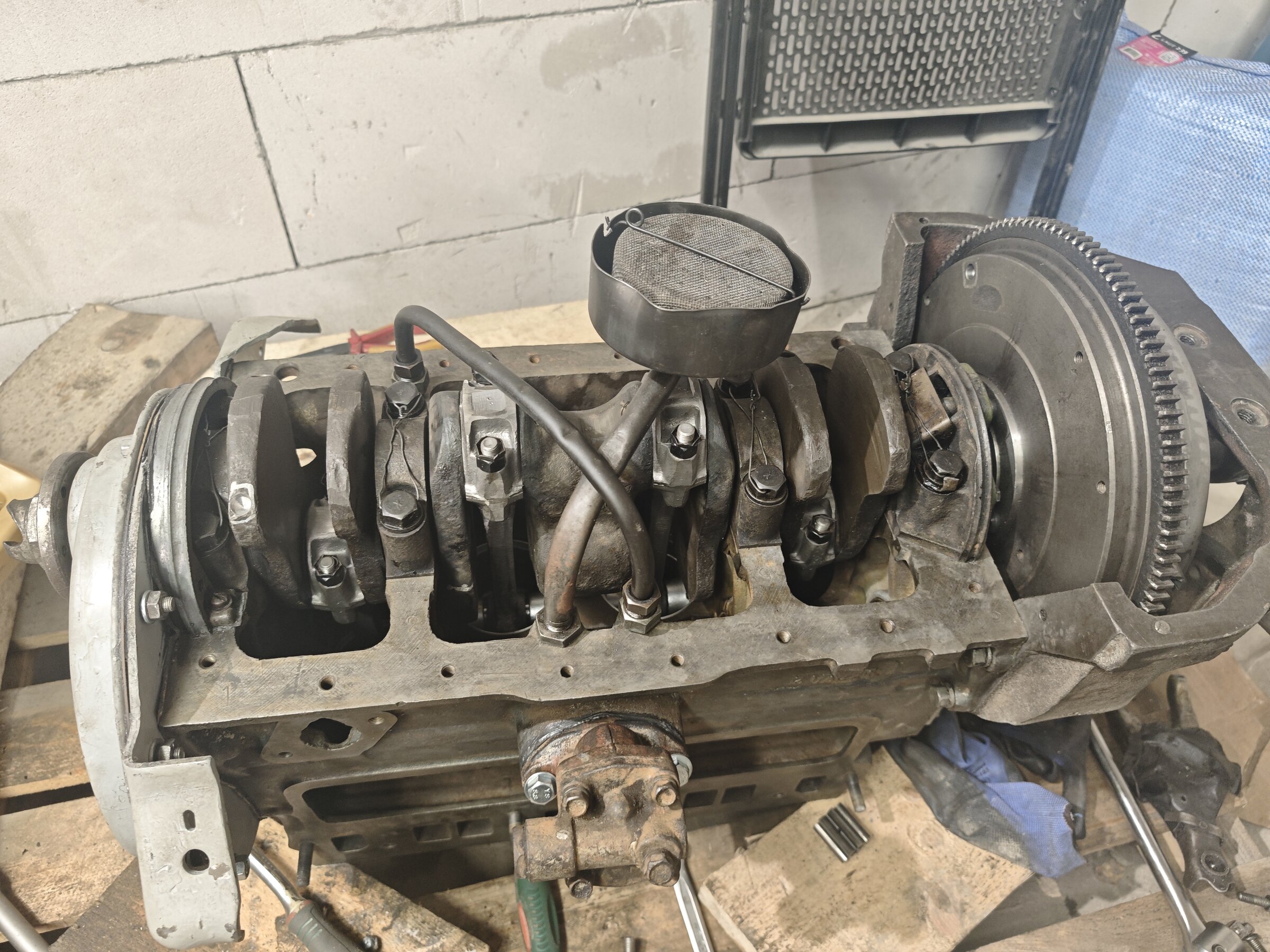

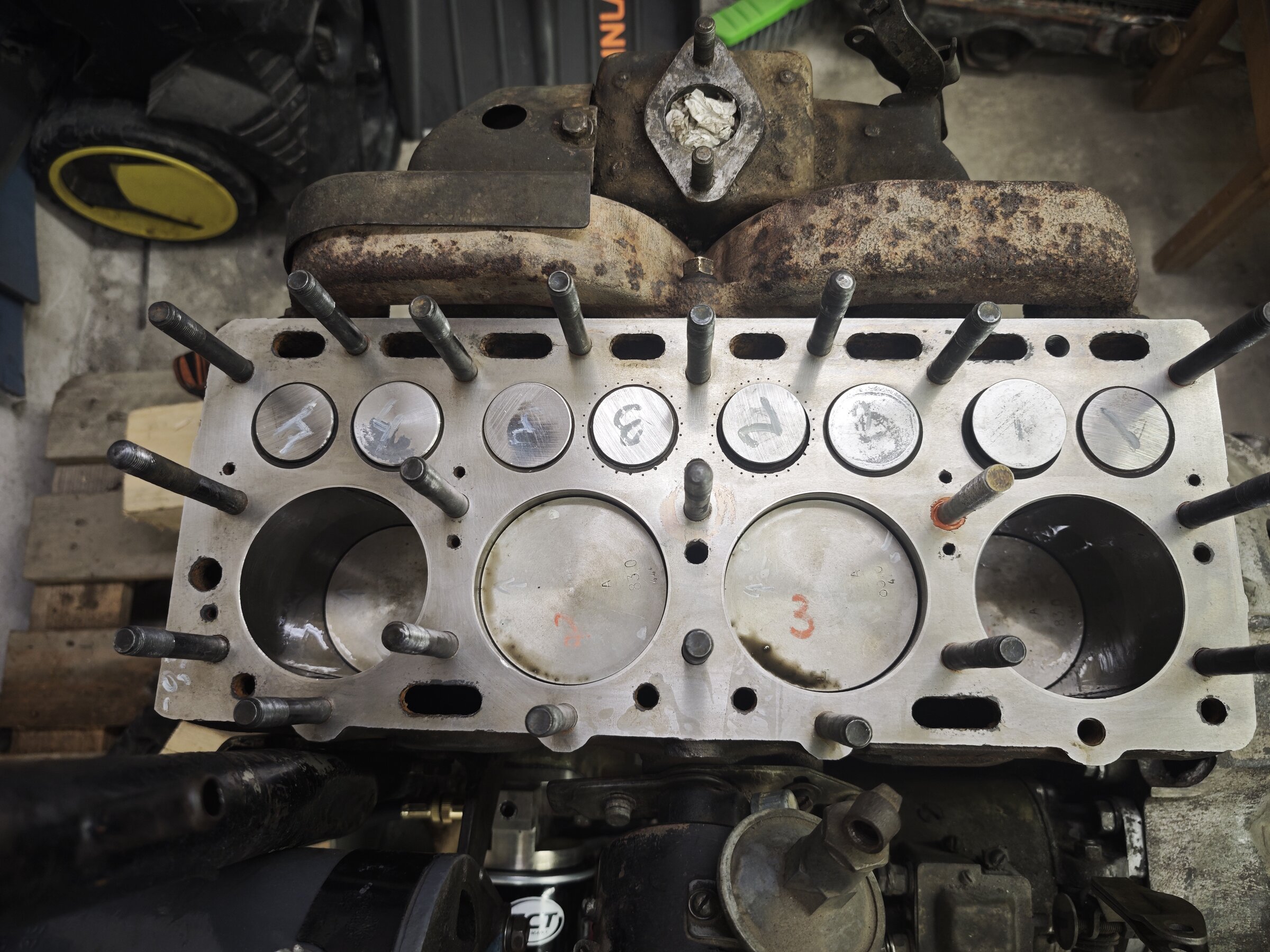

Всем привет, уважаемые победоводы и любители ретро!
Наконец-то дошли руки написать небольшой отчет о сборке пламенного сердца для моей «Победы». Путь от разобранного куска металла до урчащего двигателя был небыстрым, но оно того однозначно стоило. Делюсь подробностями процесса.
Что было сделано по железу:
Блок возил точить в «Механику», мужики сделали все грамотно и по уму. Спасибо Алексею с филлиала на Уманском.
Клапана от ГАЗ-53. Вкладыши новые оригинал.
Сцепление внедрили уазовское. Встало отлично, педаль информативная, схватывает как надо — для плотного городского трафика самое то.
Огромную человеческую благодарность хочу выразить нашему форумчанину Андрею 111. Андрей, спасибо тебе огромное! Человек был буквально всегда на связи, терпеливо выслушивал и очень помог дельными, профессиональными советами на всех этапах сборки. Без твоей поддержки процесс бы точно затянулся. Жму руку!

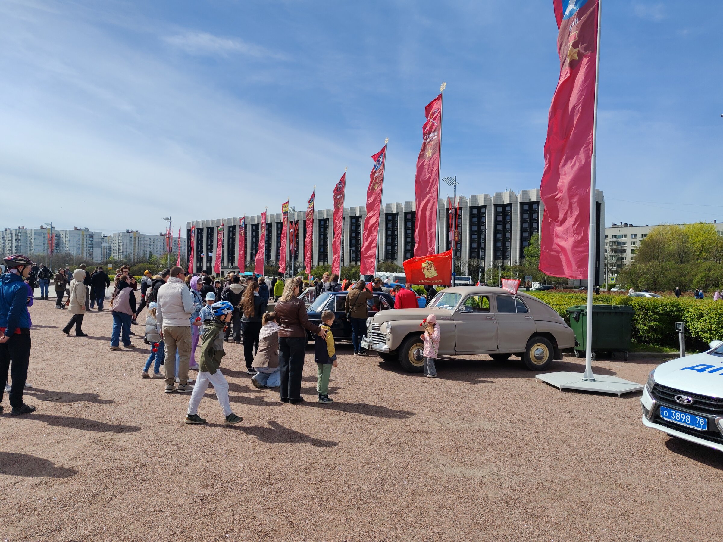

Итог:
Ну и самое главное, ради чего все эти бессонные ночи в гараже затевались — мы успели! Вчера, 9 мая, машина уверенно выехала на улицы праздничного Петербурга. Эмоции просто непередаваемые. Двигатель тянет отлично, нигде ничего не сопливит. Безумно приятно было порадовать горожан видом живого классического автомобиля — люди улыбаются, машут, сигналят из соседних машин. Праздник удался на все сто процентов!
Всем ровных дорог, полного бака и удачи в реставрации!

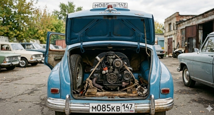

ещё на этой машине установили второй двигатель от Порше с зади, КПП с редуктором для полного привода , туда приходит кардан от штатного двигателя , двигатель воздушного охлаждения и городить радиаторы не пришлось . едет отлично главное его невидно и неслышно. 🤣

Вот негодяй, даже не позвонил, что в город выехал!))))
Мы с утра возглавили колонну к площади Победы и потом ещё катались.

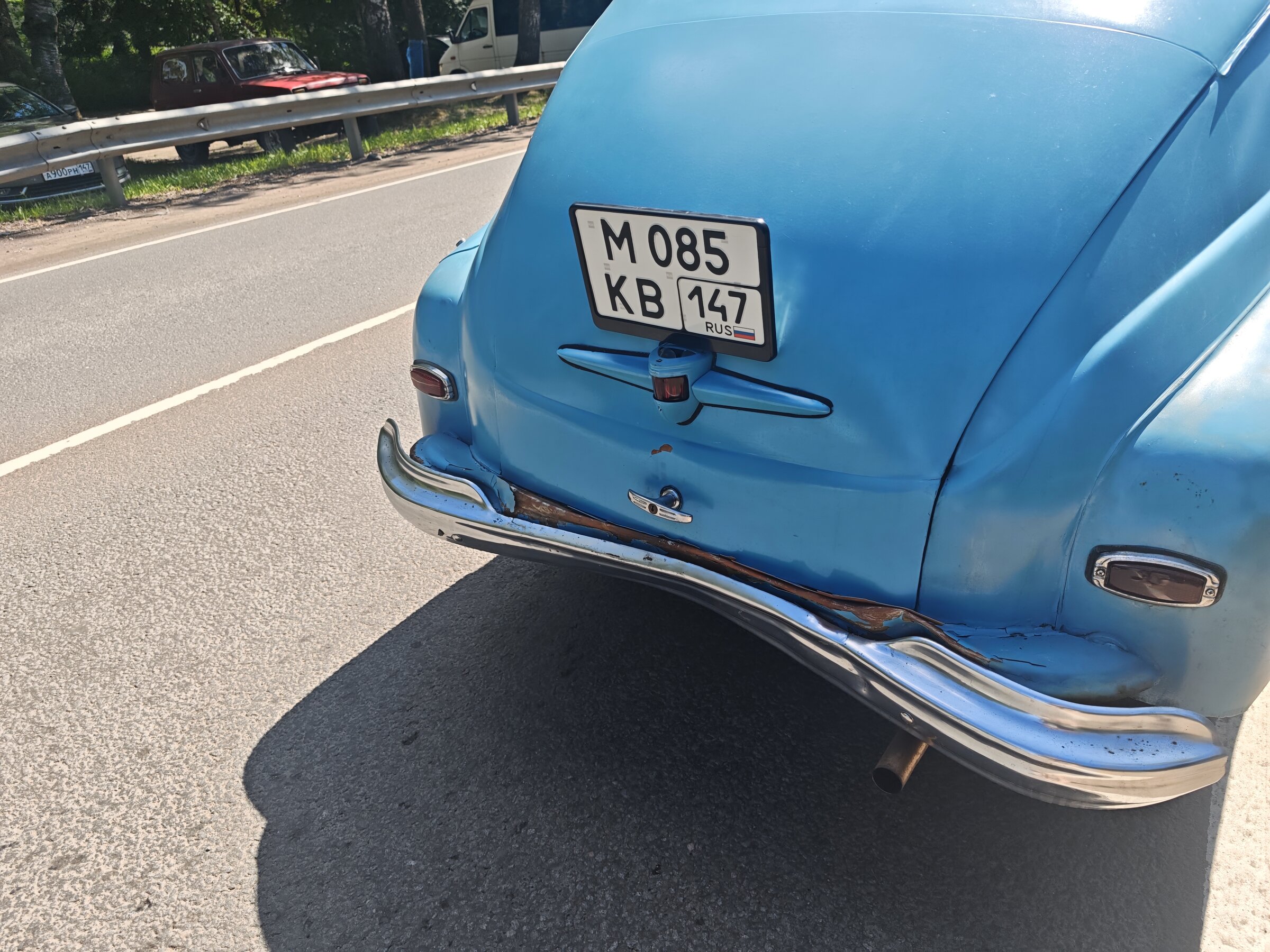

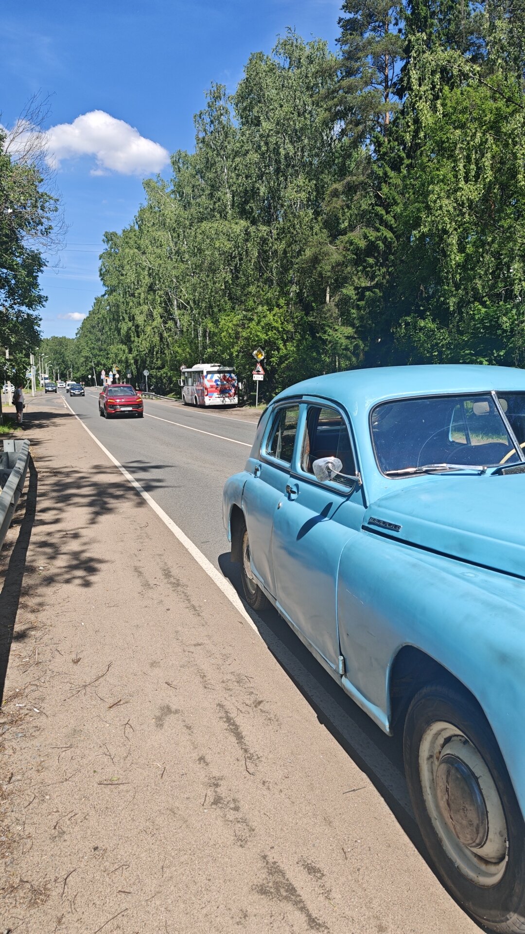

Произошла неприятность. В мою машину въехал водитель "Москвича 3". Говорит смотрел в телефон и не заметил как я затормозил. Вот стоим ждём ДПС.
