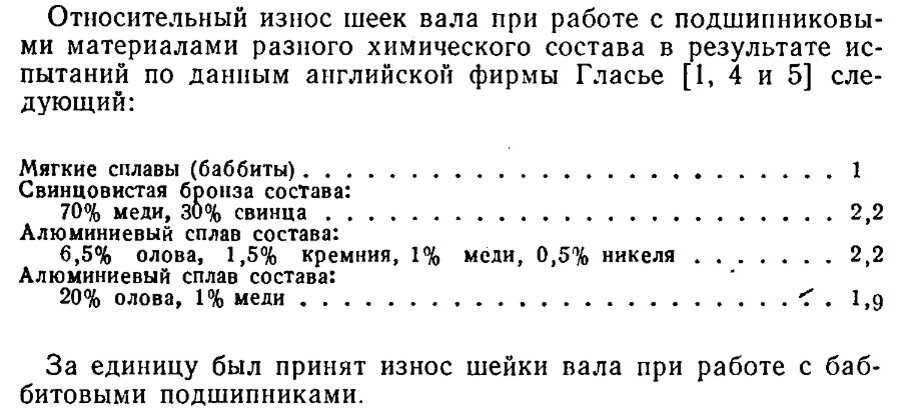

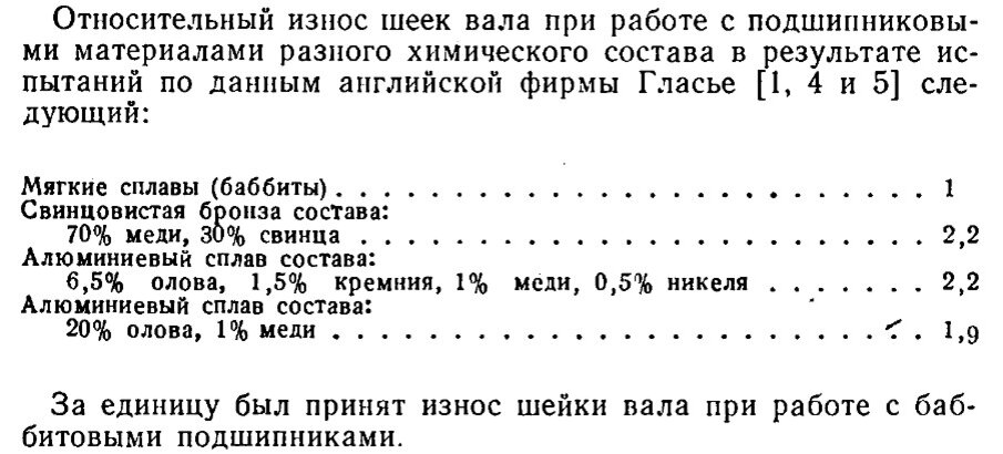

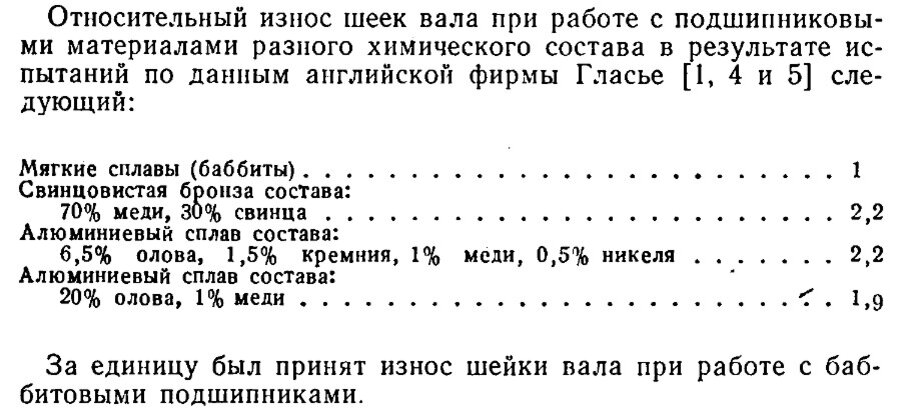

Скорость износа вала с баббитовыми вкладышами примерно вдвое ниже, чем со сталеалюминиевыми.
Бросайте сочинять всякую чушь.
После установки полнопоточного фильтра, этого
поменять вкладыши на 70-90 т.км профилактически
делать не надо.
Баббит мягкий, твердые частицы втыкаются, а не вымываются и точат вал.

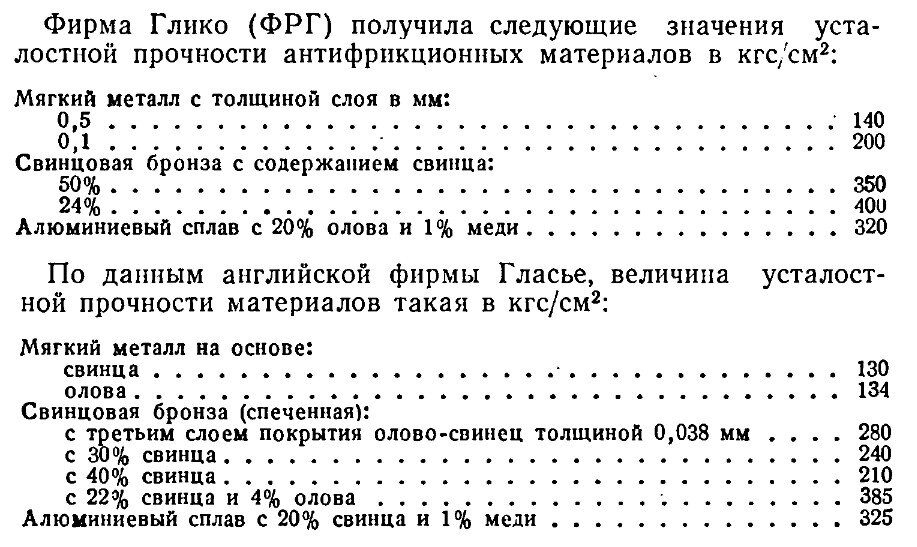

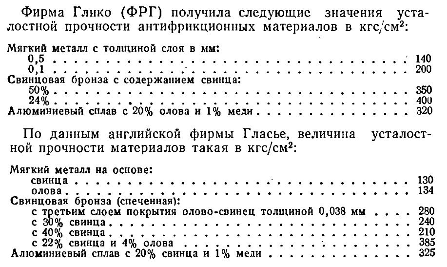

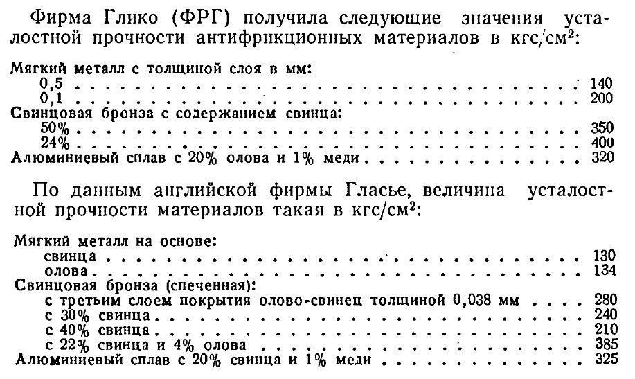

Насчет скорости износа вала это не чушь, а объективная реальность. С полнопоточником забивание поверхности вкладыша произойдет позже, но произойдет обязательно, т.к в фильтре есть байпасный клапан, который открывается при разности давлений на фильтрующем элементе около 1 атм (в вазовском). При холодном пуске двигателя он частенько открывается и часть масла проходит мимо элемента. Посему применение масел по сезону и регулярная замена фильтров может отодвинуть сильное загрязнение до сотен тысяч километров пробега. Низкая скорость износа вала из-за противозадирных свойств баббита следует.

Да, знаю про непосредственный контакт. Но дело в том, что нагрузка на подшипник скольжения передается через слой масла, и усталостные разрушения возможны и происходят даже при хорошей подаче масла. Яркий пример- мотор полуторки, имеющий толщину баббита от 0.8 до 1.6 мм. А для баббита чем больше толщина- тем ниже ресурс при одинаковой нагрузке и ниже усталостная прочность.
В случае этой таблицы усталостная прочность не зависит от масла, здесь прочность самого материала, а не масляной пленки.
Во второй таблице- это коэффициенты, видимо выведенные из статистики.
Типичный зазор по коленвалу- от 0.02 до 0.07, номинальная тонкость отсева (95% частиц такого размера задерживаются) фильтра полнопоточного порядка 30 микрон.
