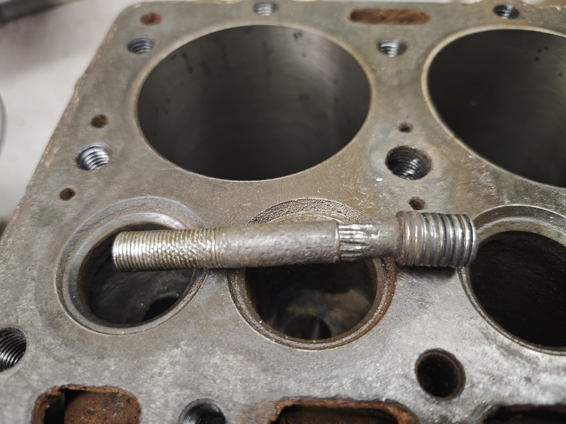

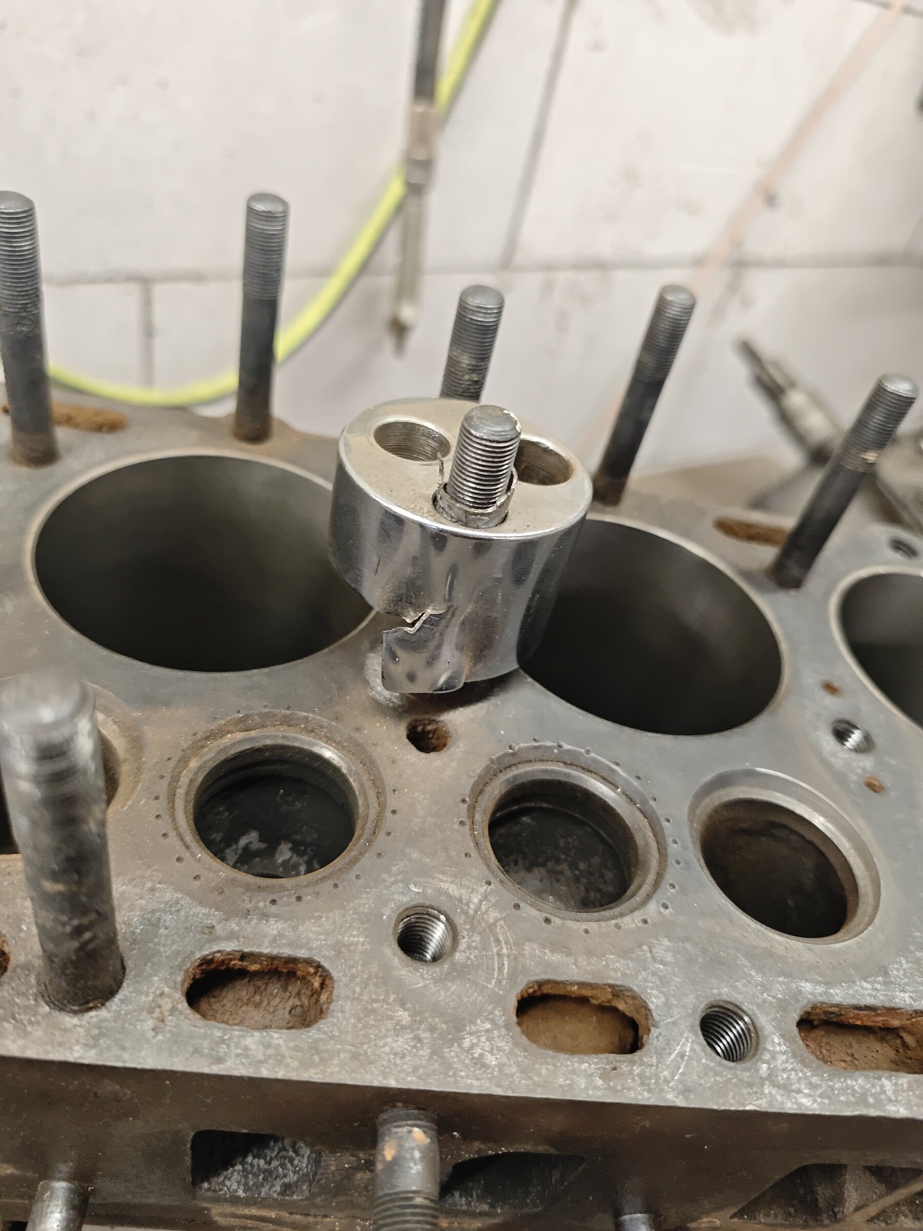

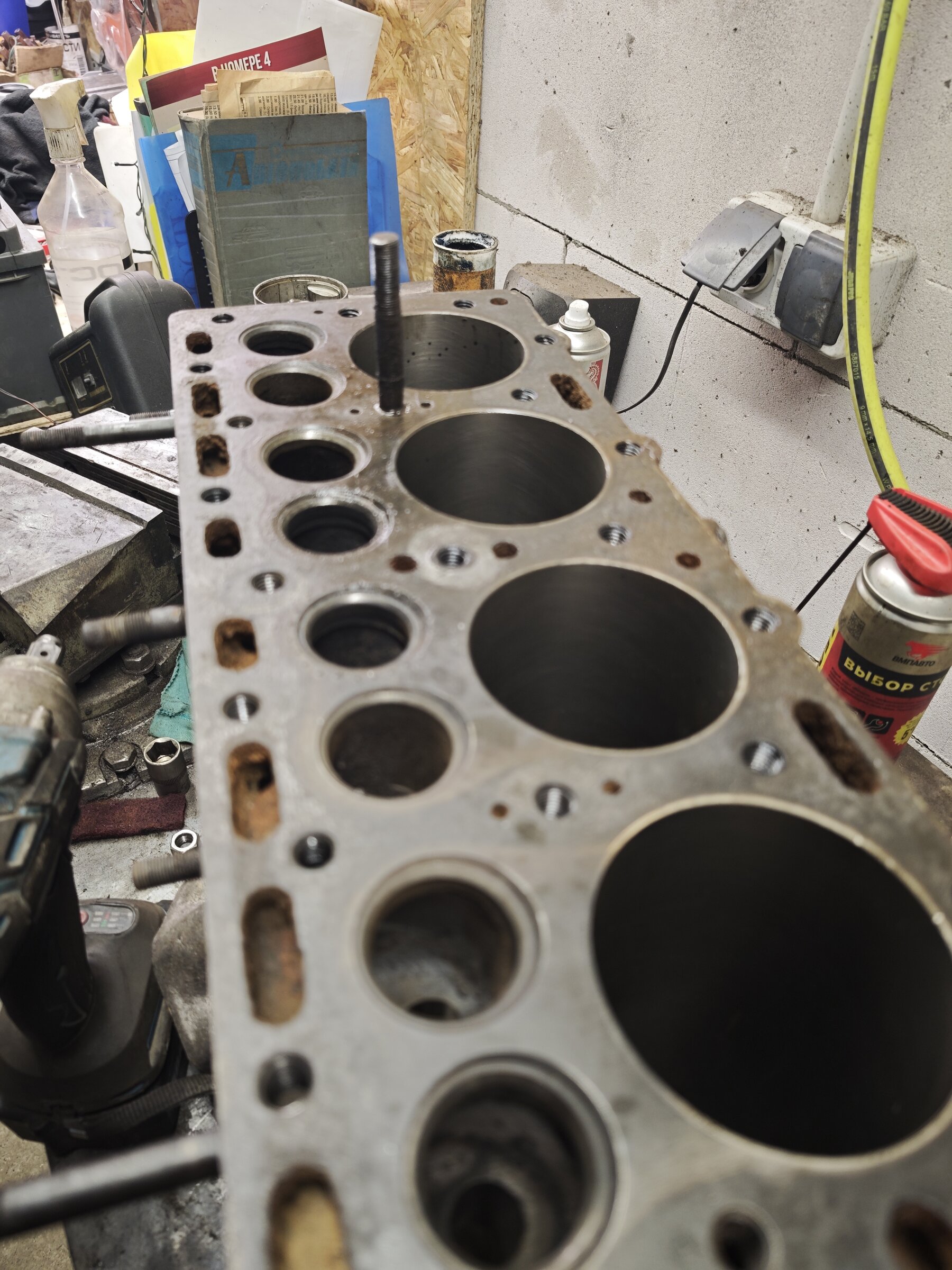

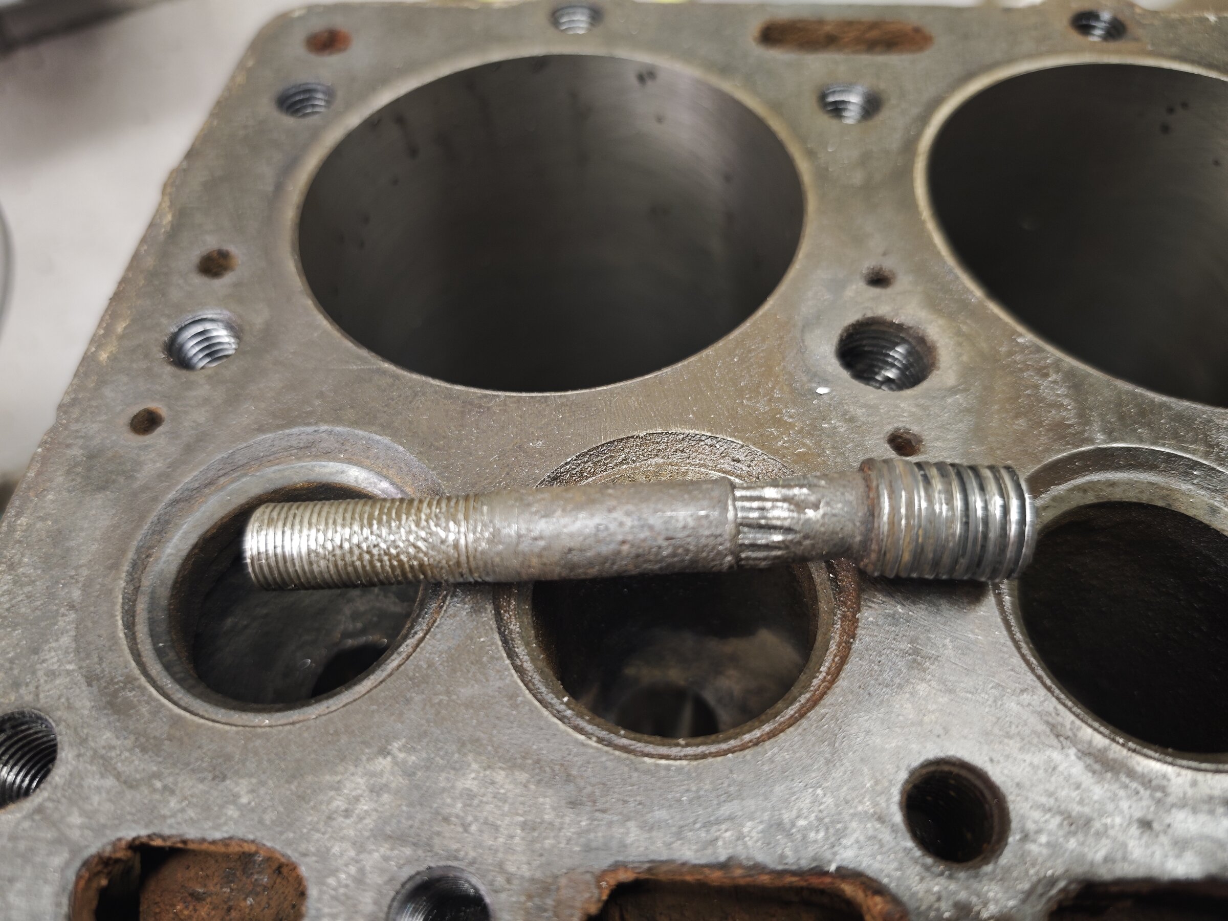

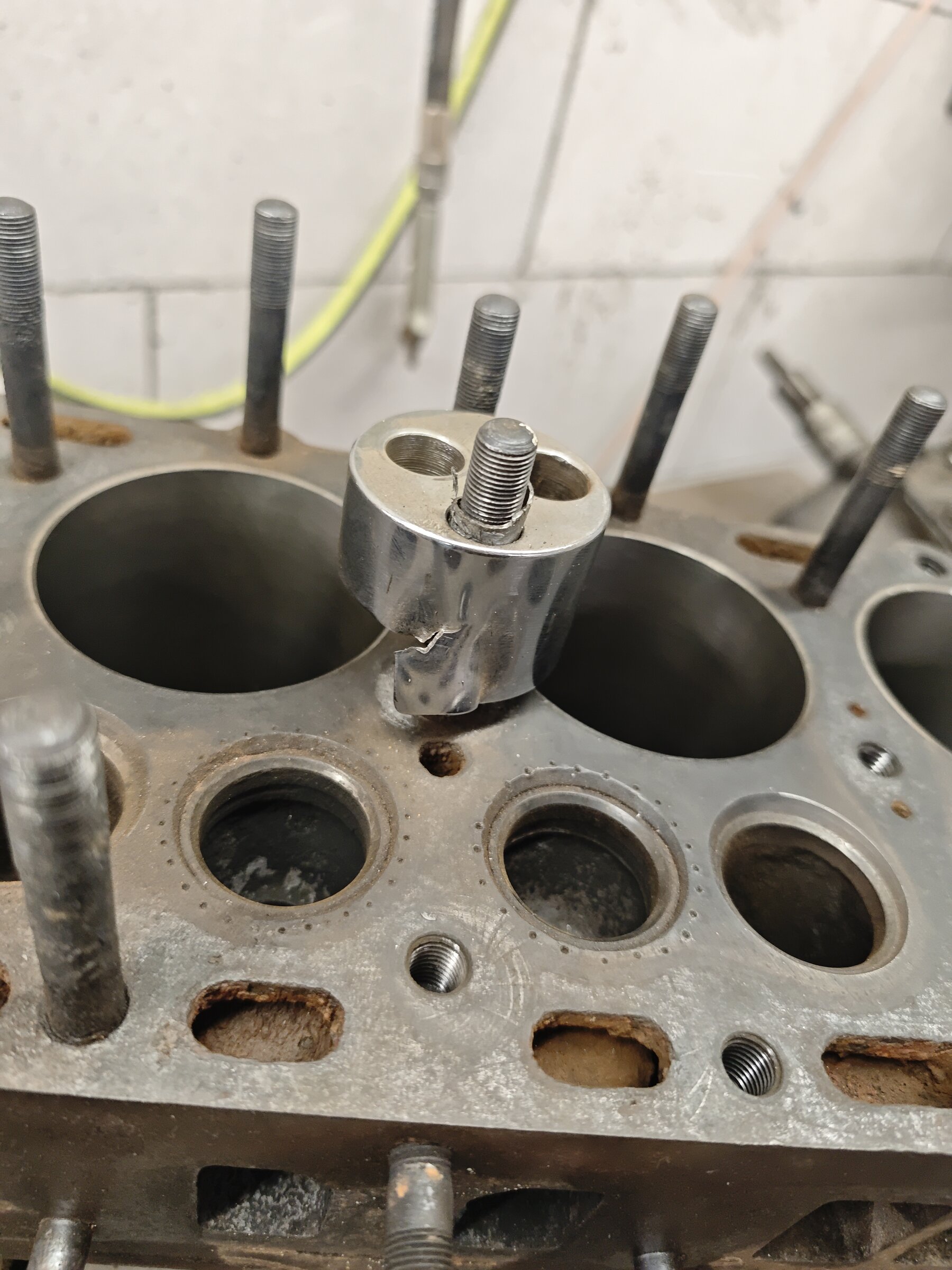

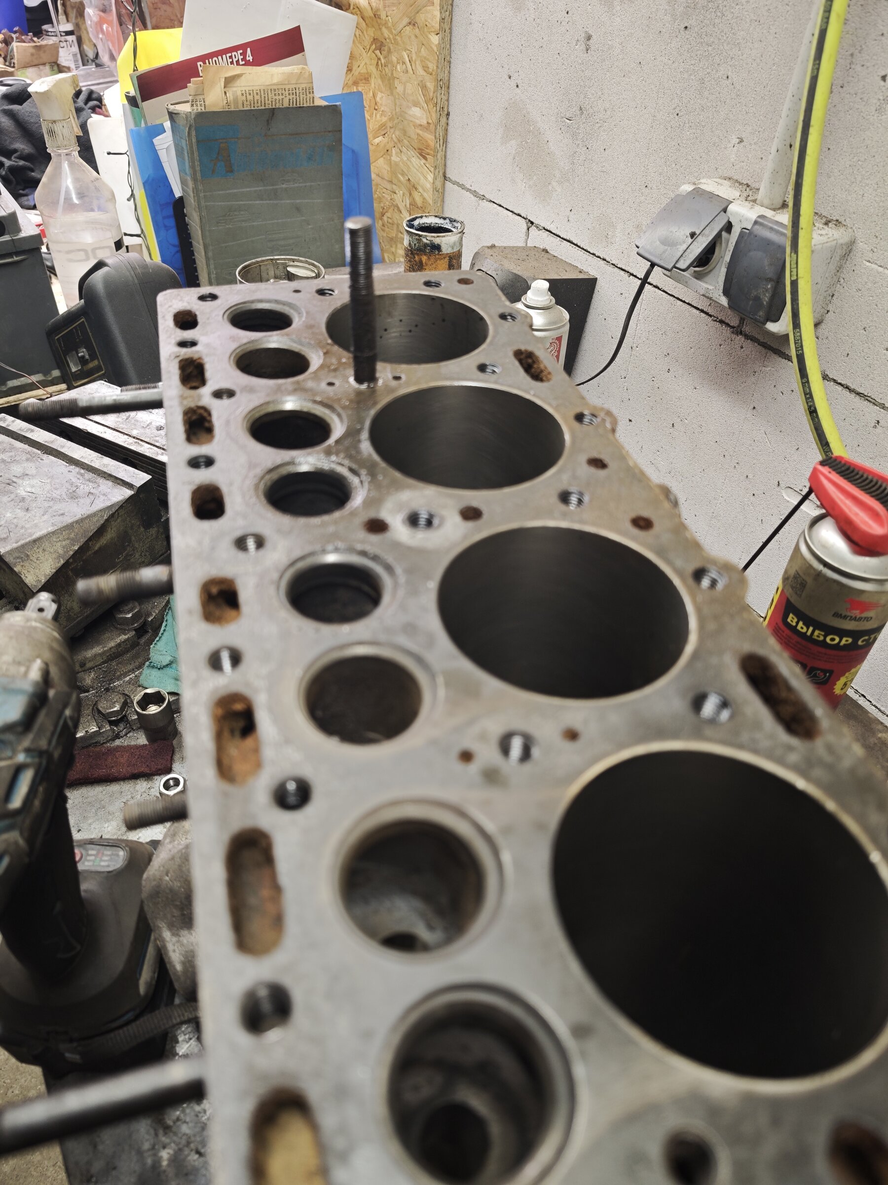

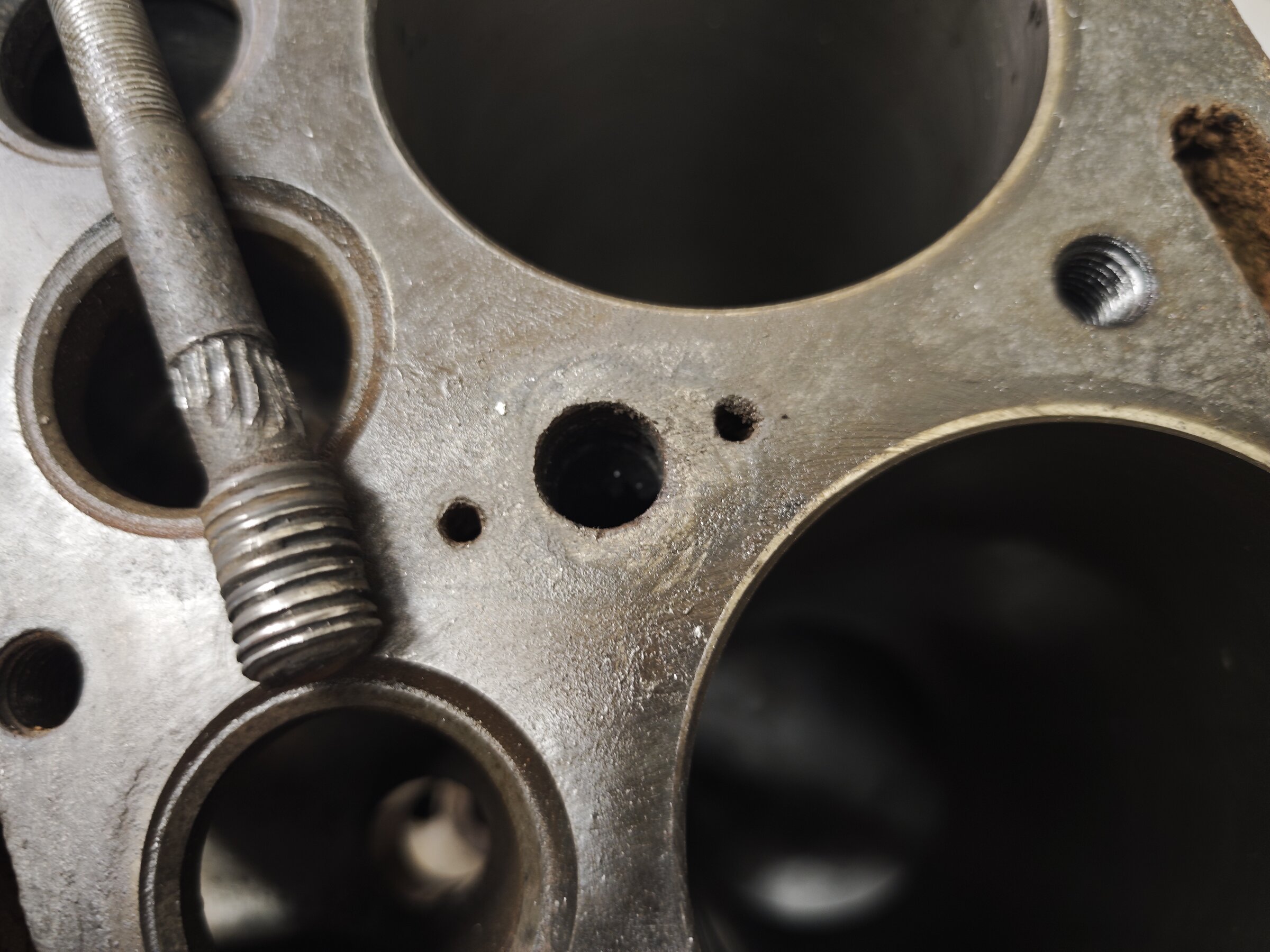

Парни, подскажите кто как выкручивает шпильки из блока? 10 вышли, 13 пока не хотят. Можно ли греть вокруг шпилек или может есть ещё какие хитрости? Два китайских шпильковерта сломались...
Двумя гайками и накидной ключ+торцевой с длинным рычагом. Так я выкручивал шпильки из 5 блоков. Сломал из всех только две.
Можно, но аккуратно. Если обломите есть вариант "выдуть" обломышь ацетиленовой горелкой.
Только чувство, когда еще можно тянуть, а когда уже нет.

На шпильку - стакан диаметром внутри чуть больше ,чем диаметр шпильки и сталь покрепче. Глубина стакана внутри по длине резьбы. Донышко потолще. Кувалдочка на пару килограмм.... Ну и Бог в помощь! С Уважением, Олег. Да! Ещё хотел сказать, что "эмульсия" на фотографии с поддоном... Это разве эмульсия? Это фигня какая-то, похожая на эмульсию... Или это фотография HistoriKа? Запутался. Ну и на Вашей фотографии мотора ею (эмульсией) там сильно не намазано! Эмульсия - это параша не смываемая ни бензином ни водой! Только парогенератором, химозой название которой "круть". Ну, можно ещё "спиртаком"... Если не жалко. Но его лучше внутрь, для обогрева. Прошу прощения.

Вращая шпильку рычагом (гаечным ключом) Вы, кроме усилия вращения, передаёте шпильке ещё и изгибающий момент. Вероятность обломить шпильку увеличивается. Вращение только по оси шпильки! Выворачивать равноплечим воротом, двумя руками. С Уважением, Олег.
Совет дельный, спасибо огромное. Я почему-то сразу идею с контргайками отбросил, полагая что шпильки будут гнуться. А получается за час открутил 12 шпилек. Одна с запятой резьбой, гайка не лезет. Оставлю её на завтра)

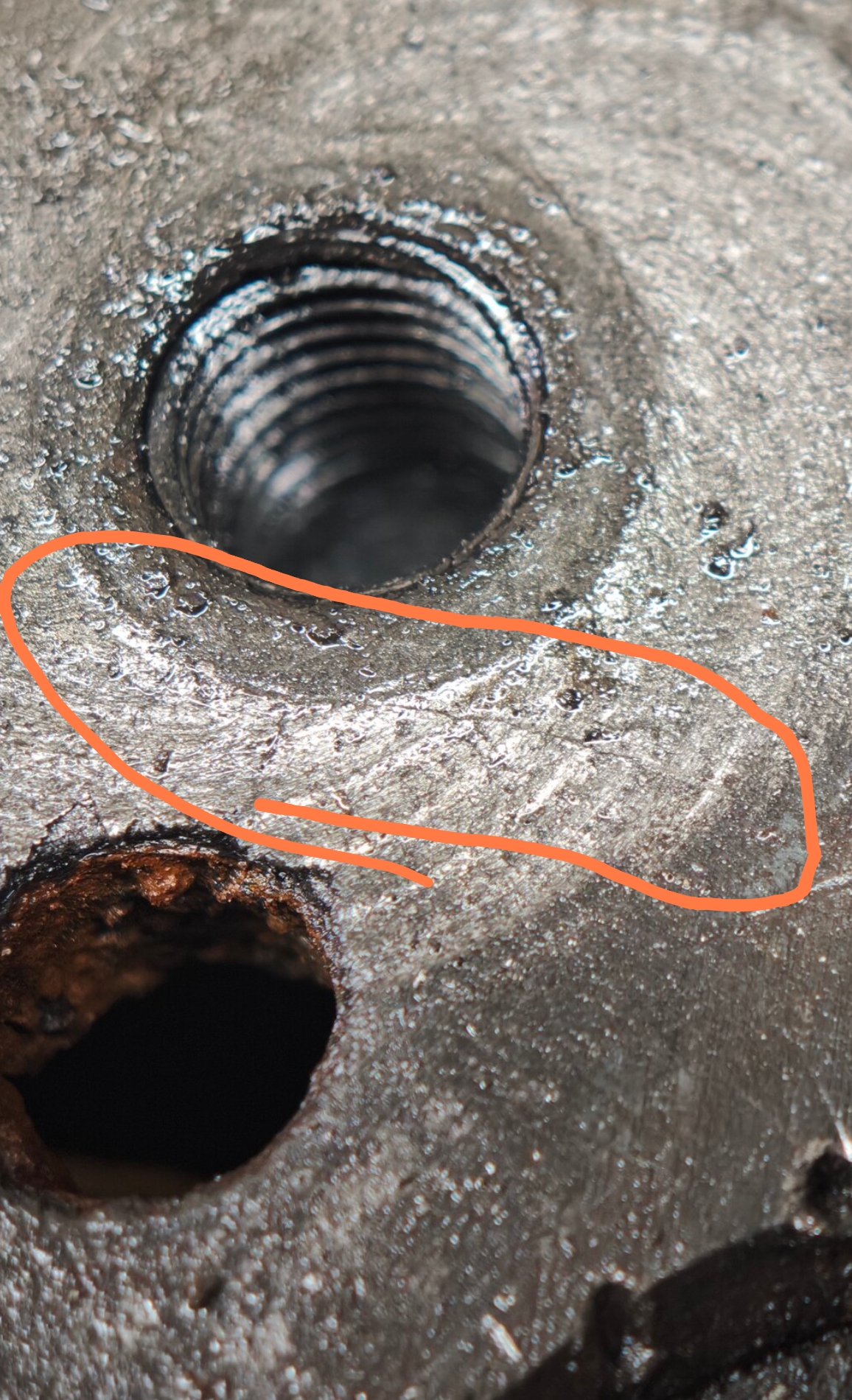

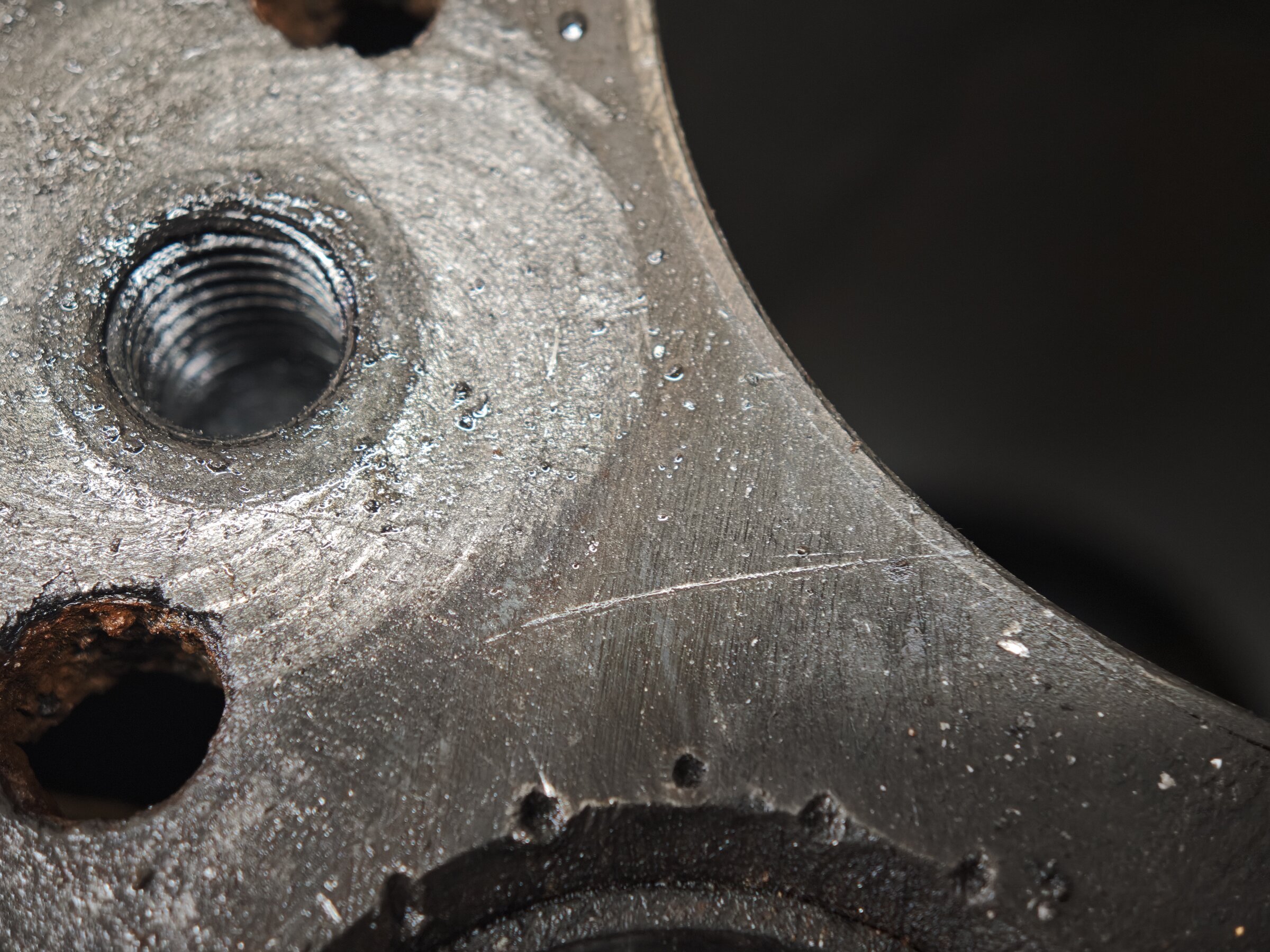

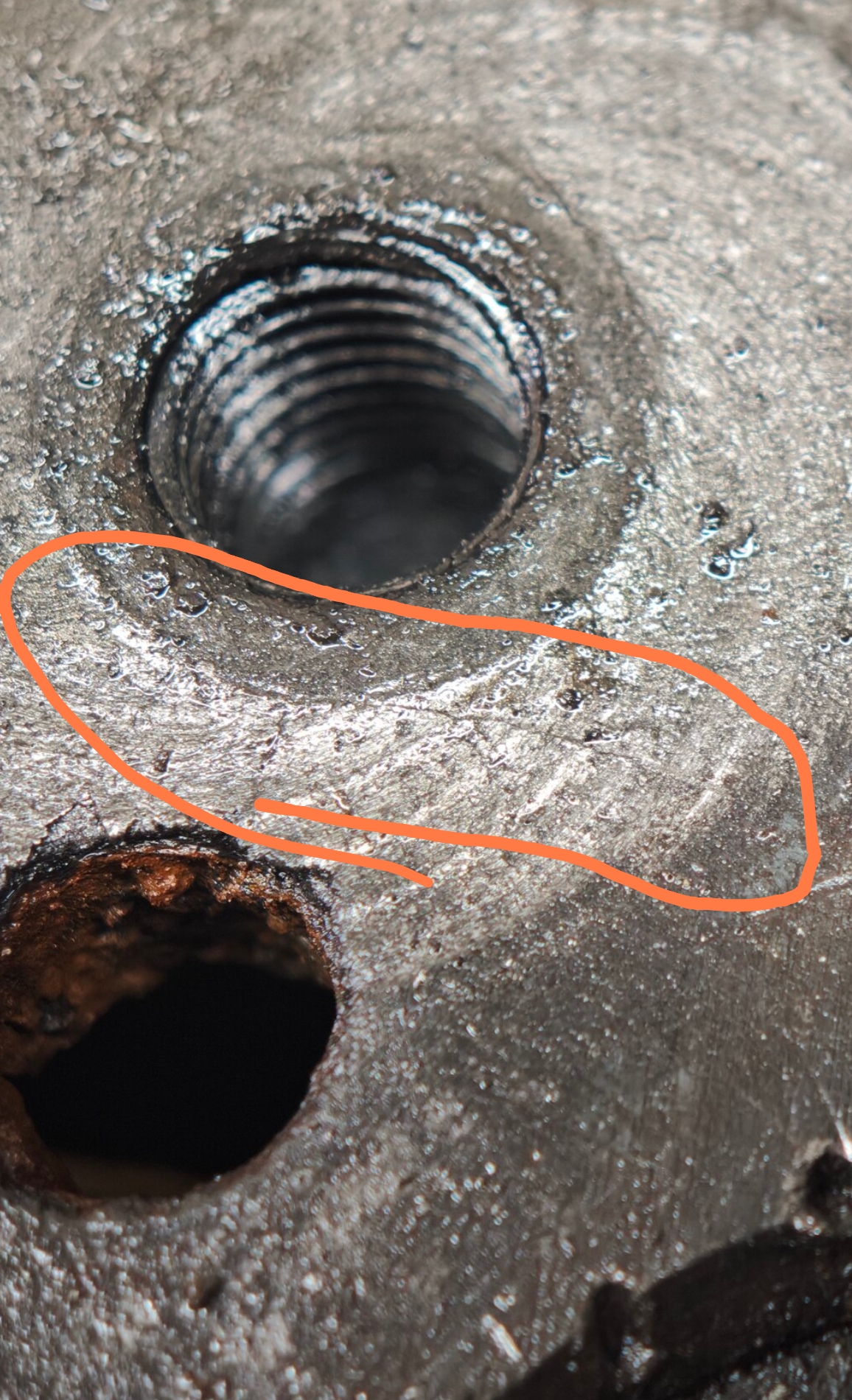

Царапина)

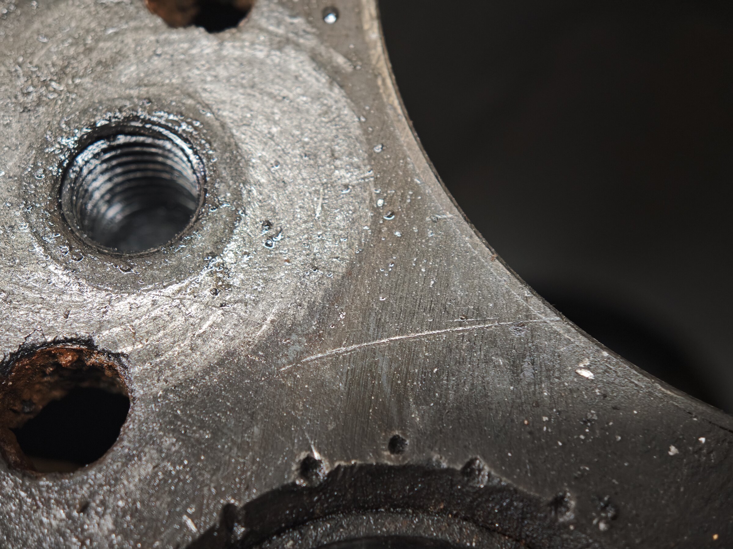

HistoriK
14.02.2011
2 187
7 186

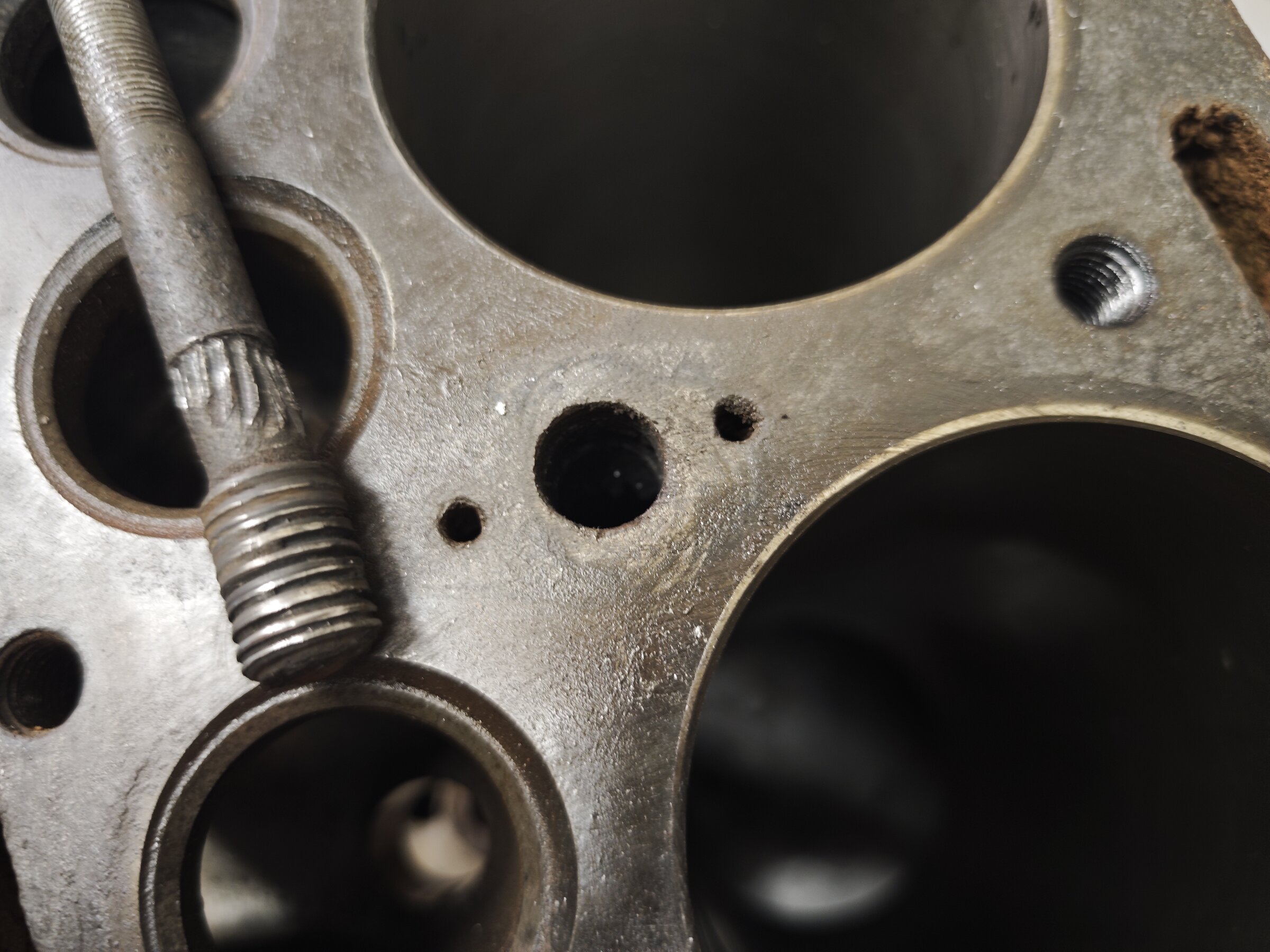

Седла на впуск уже ремонтировали. Как то глубоко прирезаны)

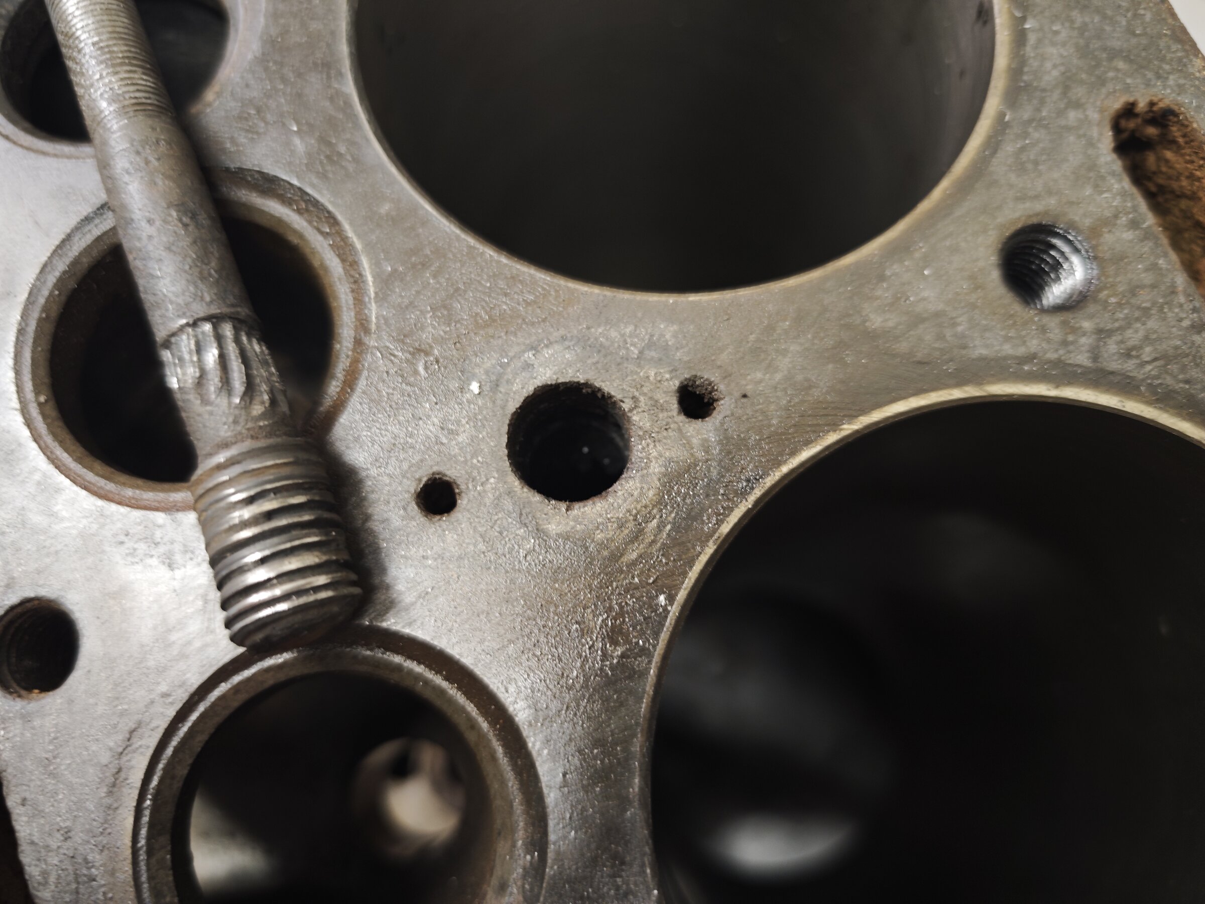

Решил не оставлять на завтра последнюю. Она кстати заметно кривая была. И по ходу на ремонтной втулке вклеена... Печалька под вечер

Прогревание помогает, можно гайку накрутить и приварить. Шпильковерты эксцентриковые хорошие.

Совет дельный, спасибо огромное. Я почему-то сразу идею с контргайками отбросил, полагая что шпильки будут гнуться. А получается за час открутил 12 шпилек. Одна с запятой резьбой, гайка не лезет. Оставлю её на завтра)Посмотреть вложение 232600
Поверхность блока тоже лучше шлифовать проточить , до этого визуально проверить на трещины все перемычки между каналами и шпильками .
