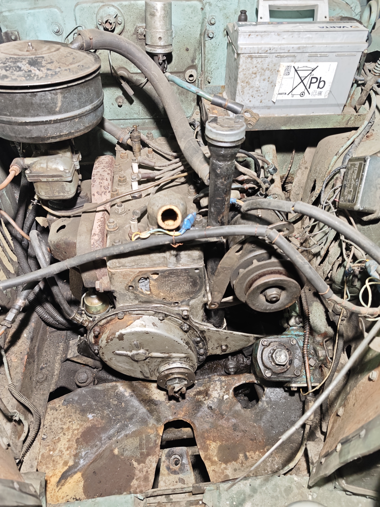

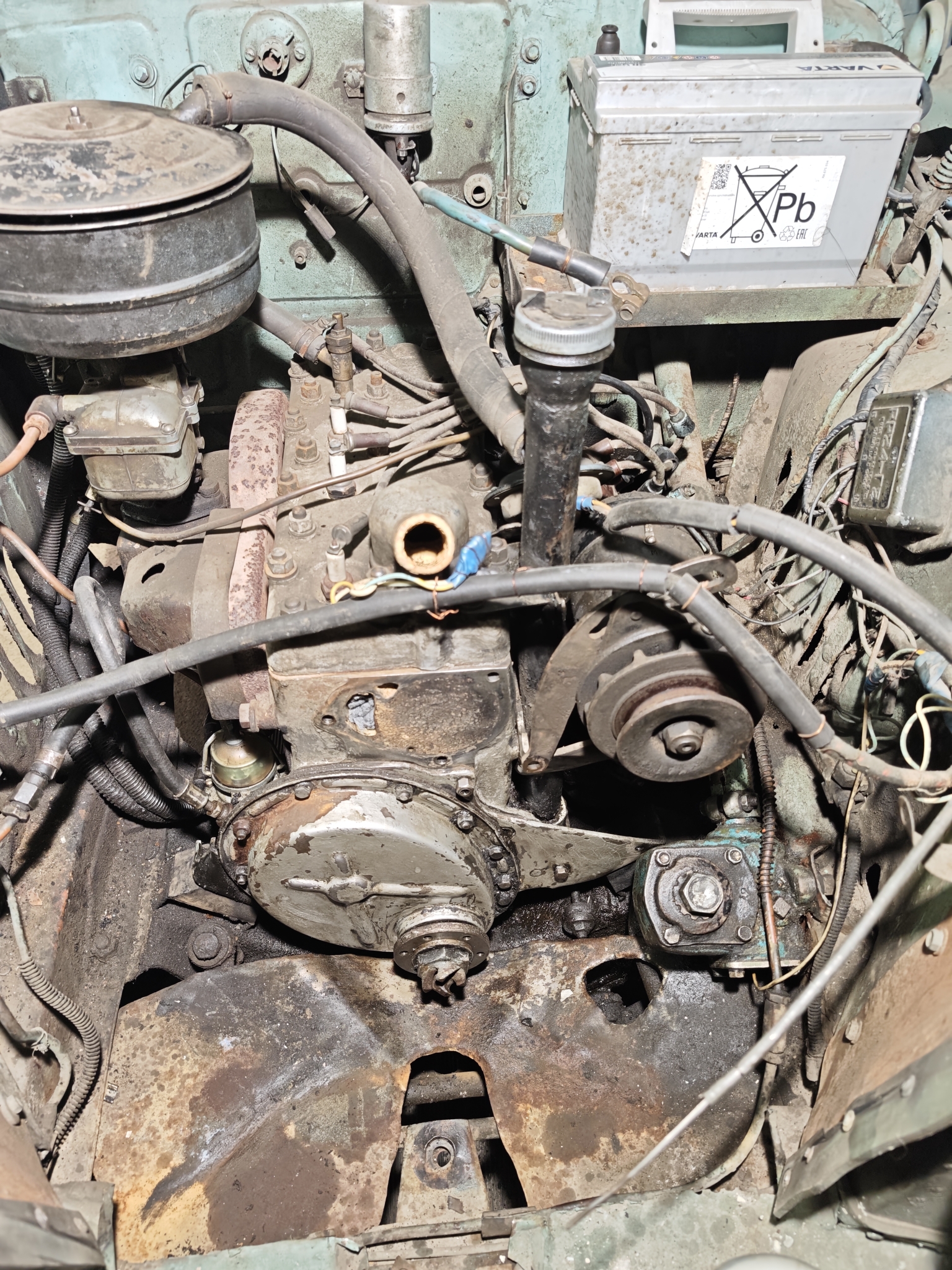

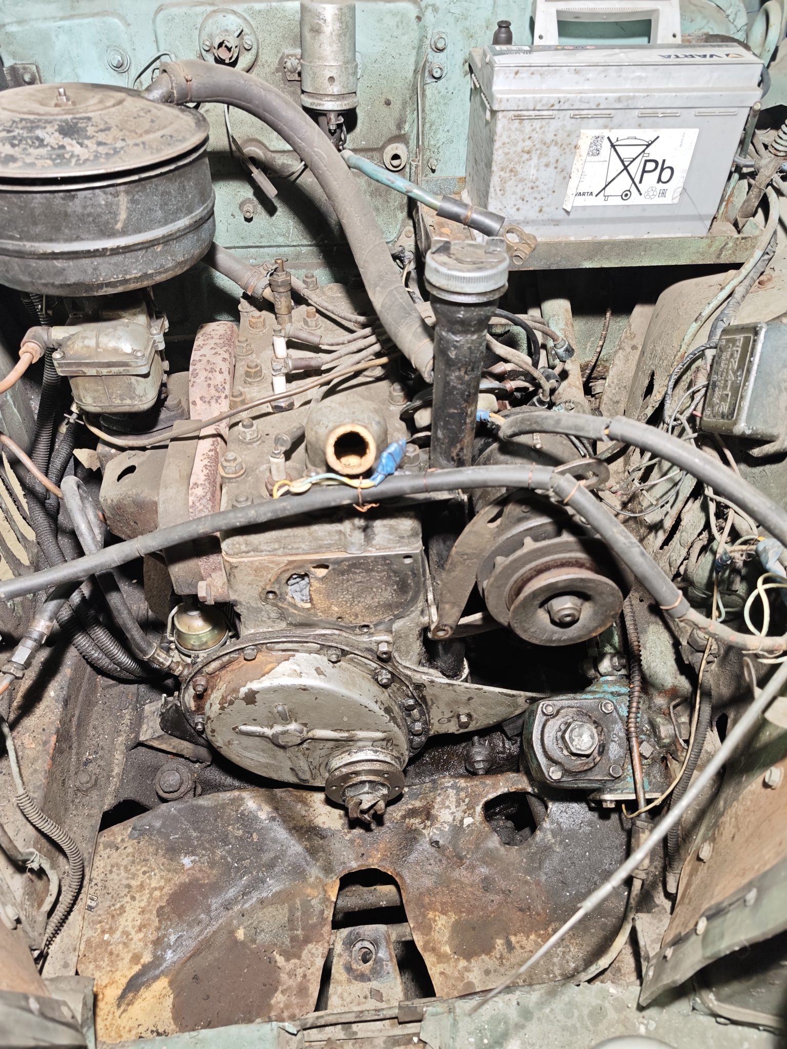

Ого. Сколько грязи в блоке. Водороспределительная труба на месте?

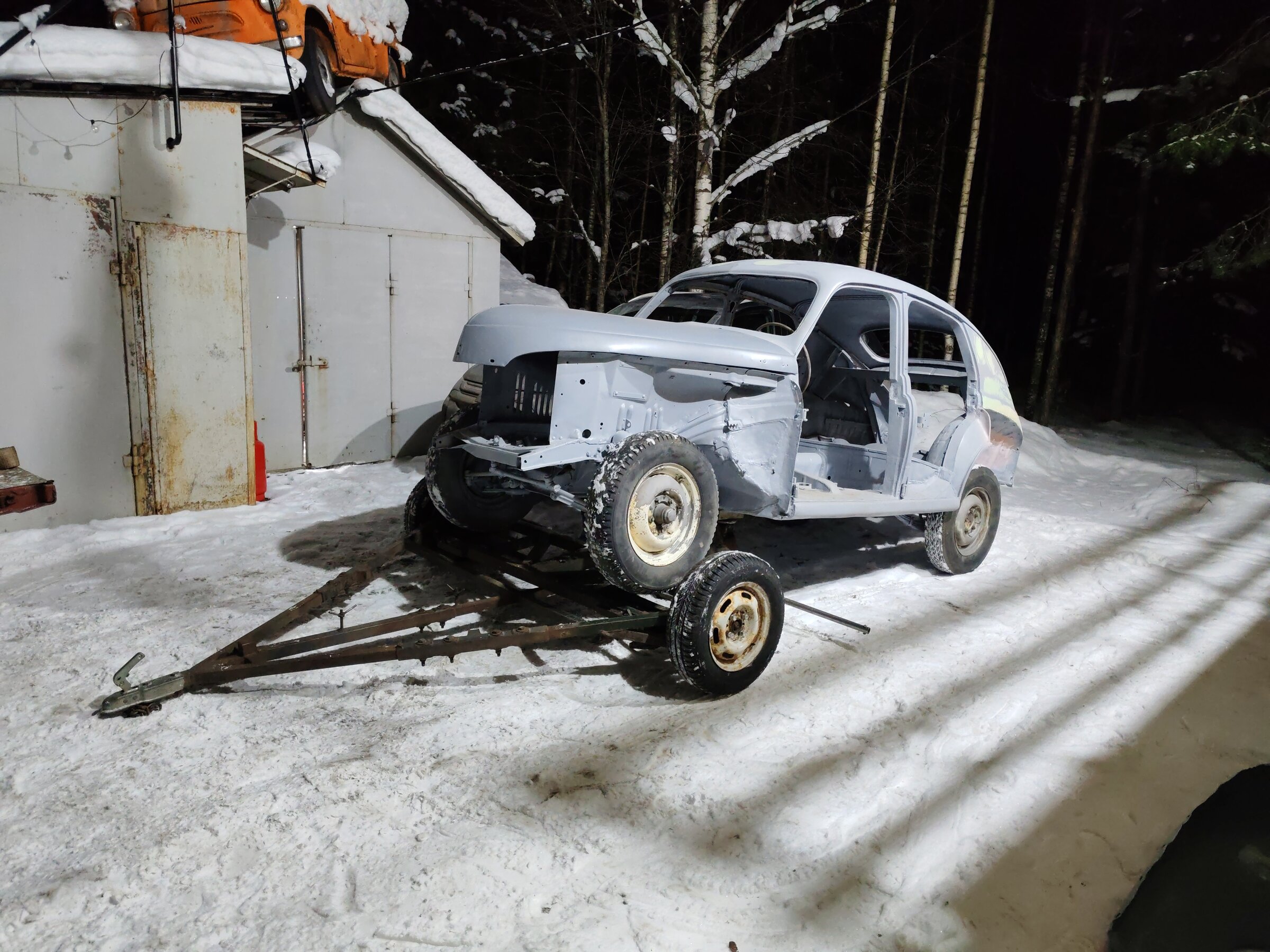

О, ещё один питерский экземпляр!
С прибытием! Как раз неподалеку, у Медного озера происходит ещё одна сборка))).
Да, трубка торчала. Вроде из нержавейки. Боюсь ее вытаскивать даже. Новые поискал, но нету ничего... А блок (налет в рубашке) с ребятами из "Механики" решили попытаться отмыть в ультразвуковой ванне. Два цикла провалялась, но говорят что не так сильно получилось очистить налет. Но краска говорят отошла на отлично)

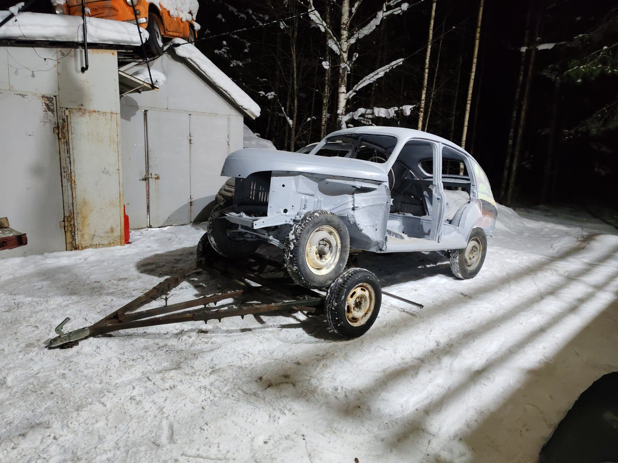

да, это совсем рядом от меня. Но у ребят подход гораздо серьезней моего. Мне дай бог с двигателем бы разобраться)

Т.е причина в кривой головке или прокладке гбц? Если так, то это ещё отделались малой кровью) Трещина может быть и в цилиндре, и возле масляного канала, и т.д.Этот блок очень не любит перегрева.
У меня такой двигатель стоит, с множественными трещинами. Капиталить его смысла к сожалению нет.

Про трещины возле масляного канала и между цилиндрами я как-то не думал. Вот теперь задумался, а не зря ли я эту капиталку затеял?! Вот смеху будет если всё зря... А их визуально можно определить или как-то ультразвуком?
