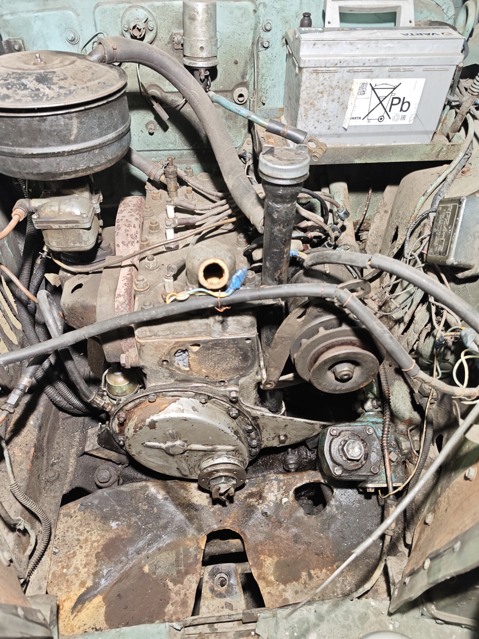

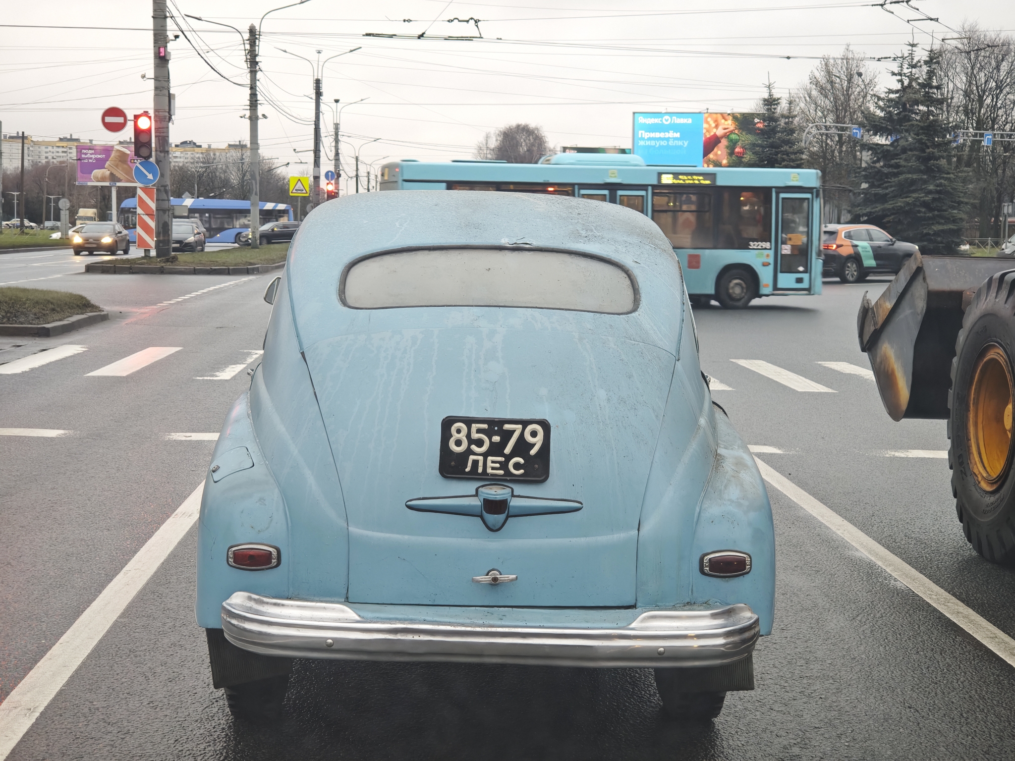

Всем привет! Давно хотелось и вот свершилось! В декабре 2025 г в Санкт-Петербурге приобрел желанный автомобиль. С 1997 года стояла в гараже, изредка заводили. Кузов более-менее, мотор работал и я решился. С первого взгляда она мне понравилась. С документами проблем практически не было. На себя сразу зарегистрировал. После небольшого перегона в свой гараж обнаружил эмульсию в картере. Ну пока зима впереди, решил заняться двигателем. По этой теме успел немного ознакомиться на этом форуме. По ходу дела возникают разные вопросы. Если поможете советами, буду рад! В планах поставить на ход, а дальше видно будет...

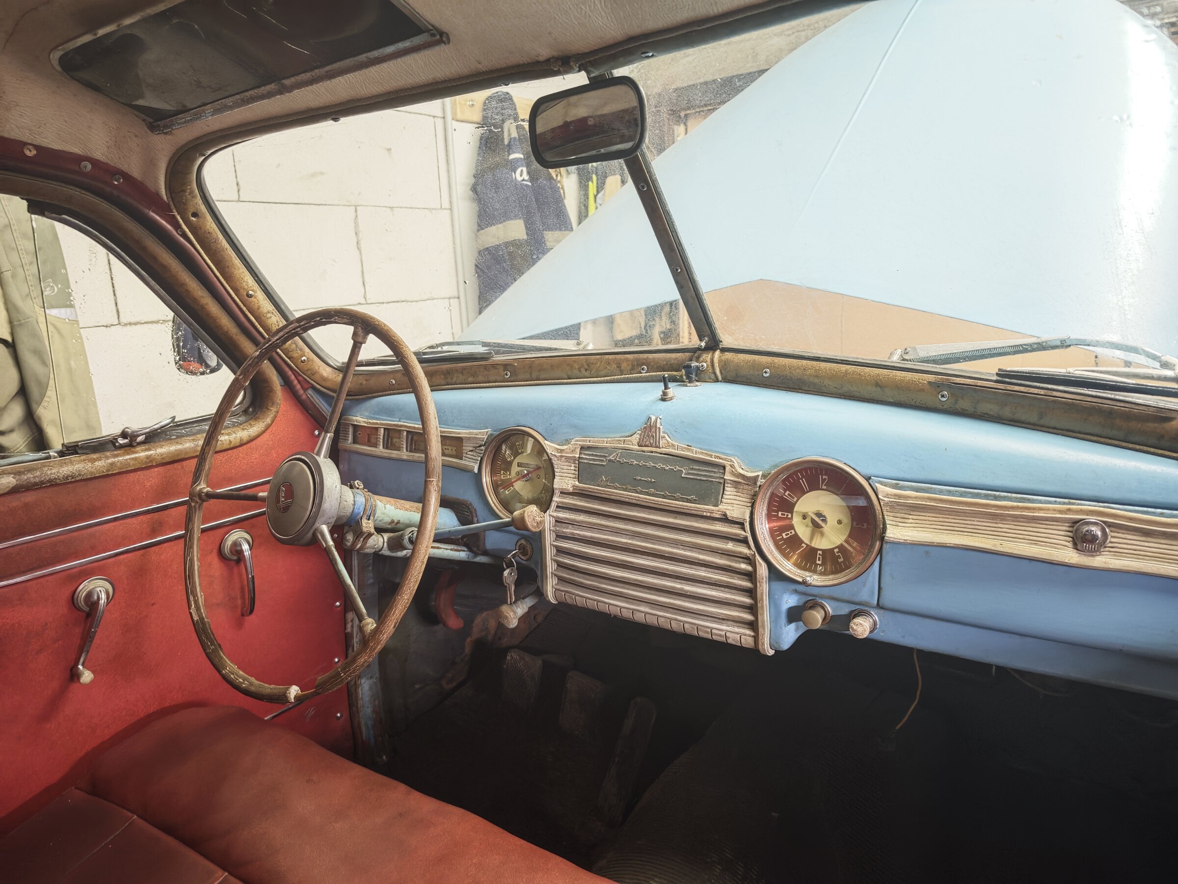

Добра пожаловать ! Состояние очень приличное ! И цвет на мой похож .

О, красный салон))
Красивый автомобиль, учёт это большое дело. В родне она походу серо-зелёная была, если заглушка радиоприемника от неё. И рамки "карельская береза".

Причину эмульсии нашли?

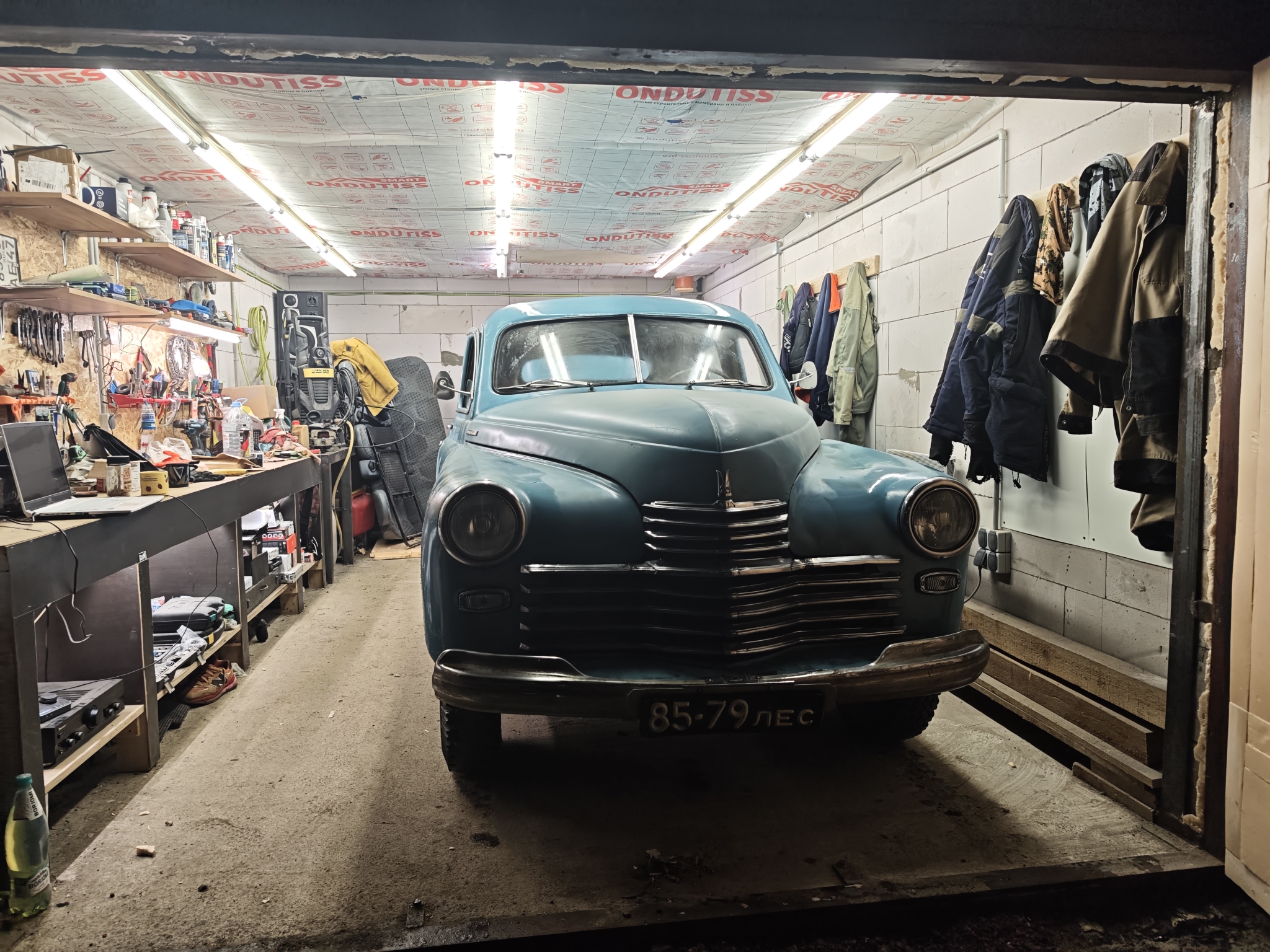

Думаю , номера ЛЕС оставили на память ?

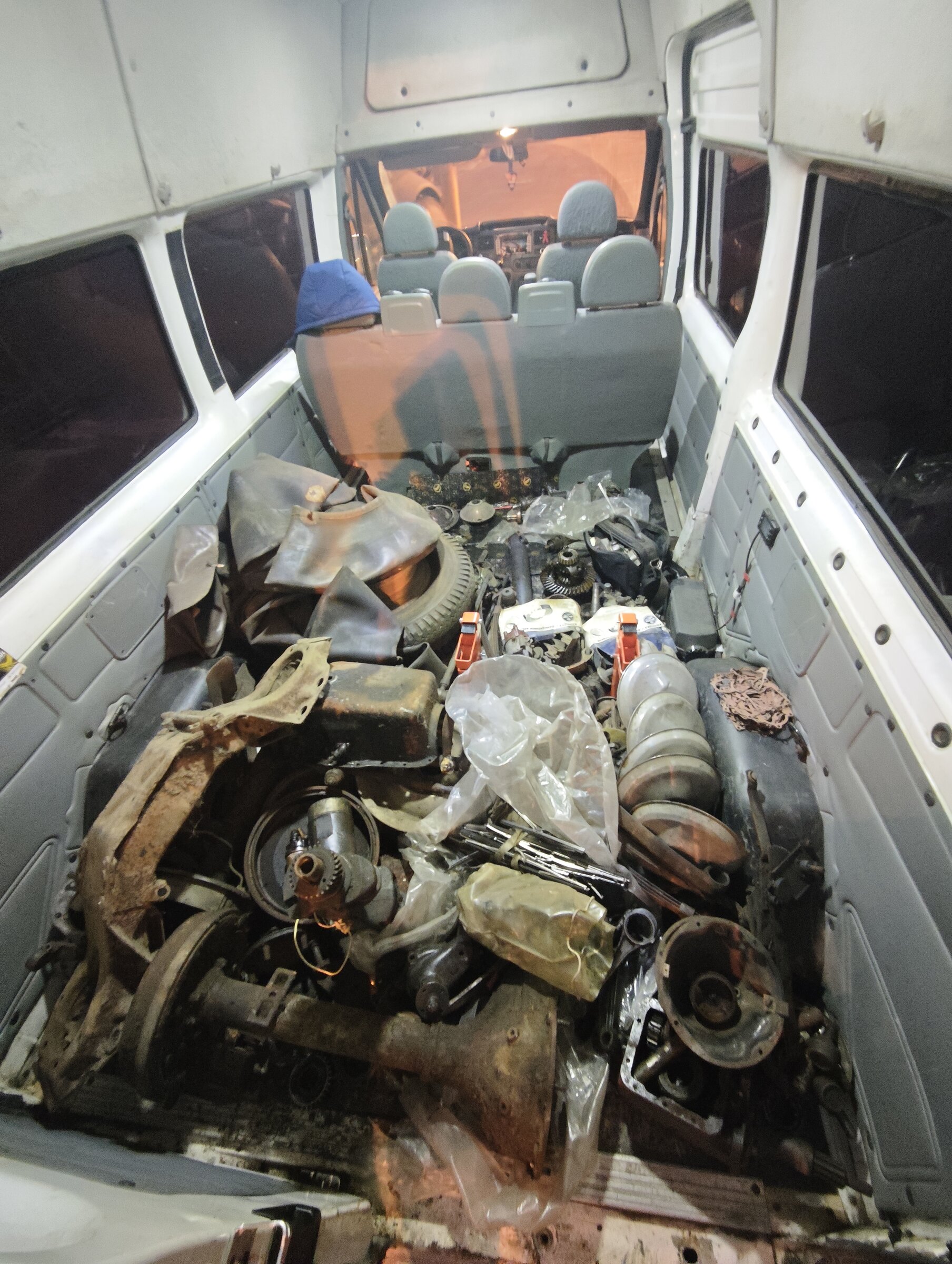

На данный момент блок в "Механике" точим головку, меняем клапана от 53. Столкнулись с проблемой втулок шатунов. Купил от тойоты, но они не подошли по внутреннему размеру. Короче будем думать...

Салон кстати в очень достойном состоянии. Пришлось почистить химией и потолок приобразился и обшивка сидений посветлела. Хозяин сказал что это люксовая типа) под кожу)
Очень рад оказаться в Вашем клубе. Надеюсь еще и полезно будет. Номера через знакомого работника МРЭО удалось оставить. Если кто в СПБ, имейте в виду)

Т.е причина в кривой головке или прокладке гбц? Если так, то это ещё отделались малой кровью) Трещина может быть и в цилиндре, и возле масляного канала, и т.д.Этот блок очень не любит перегрева.
У меня такой двигатель стоит, с множественными трещинами. Капиталить его смысла к сожалению нет.
Родной цвет кроется где-то, где не долезли кисточкой) Цвет вписан видимо при смене владельца, как собственно сама книжица(и номера) выдана нового образца. Птс образца 54 года напоминает тонкую книжку.
Голубой цвет очень красивый, на форуме есть несколько машин в подобном цвете.)
Это я все больше для интереса отметил, у меня машина лета 54г, она ещё с ранними крыльями, красными дисками и т.д. Есть определённые виды компоновки салона. Рамки "карельская береза", серый пластик, серо-голубой салон.
Интересная машина) Обычно ободок спидометра/часов окрашивали в цвет пластика, в рыжем цвете пребывают запчастные приборы.
Поздравляю, комплектный экземпляр)

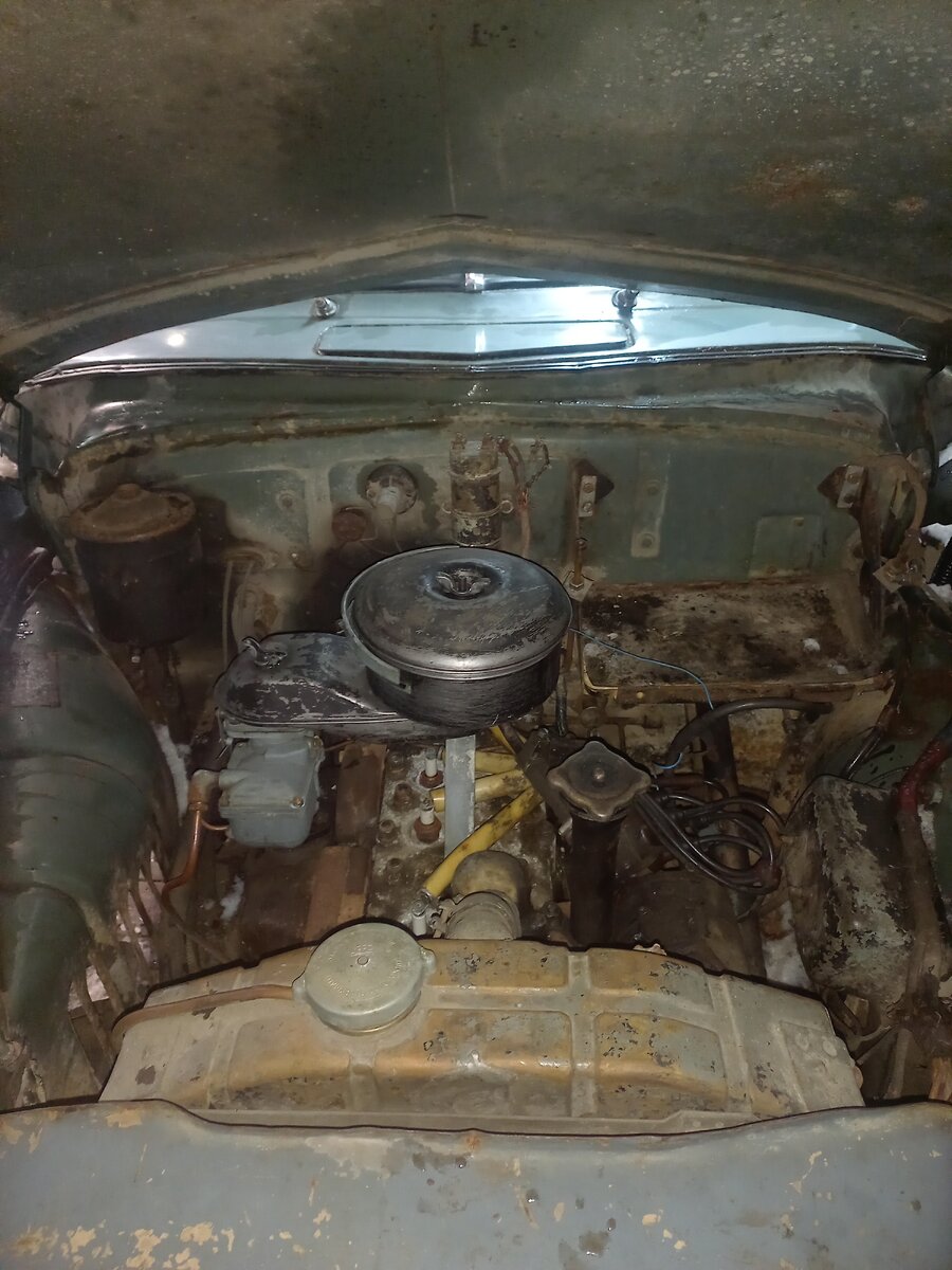

А как на счёт дифицитных деталей?) Воздушный фильтр, реле рр12?
По поводу дифицита пока не могу сказать. Завтра заеду сфоткаю. Но запчастей с ней отдали не мало. Пока еще не понял что пригодится... Фильтр какой-то странный, не закрытый до конца. Между верхней и нижней частью как-будто неестественный промежуток. Карбюратор без окошка. Какие-то рэле и всякая электрика прилагалась как ЗИП, это точно помню.

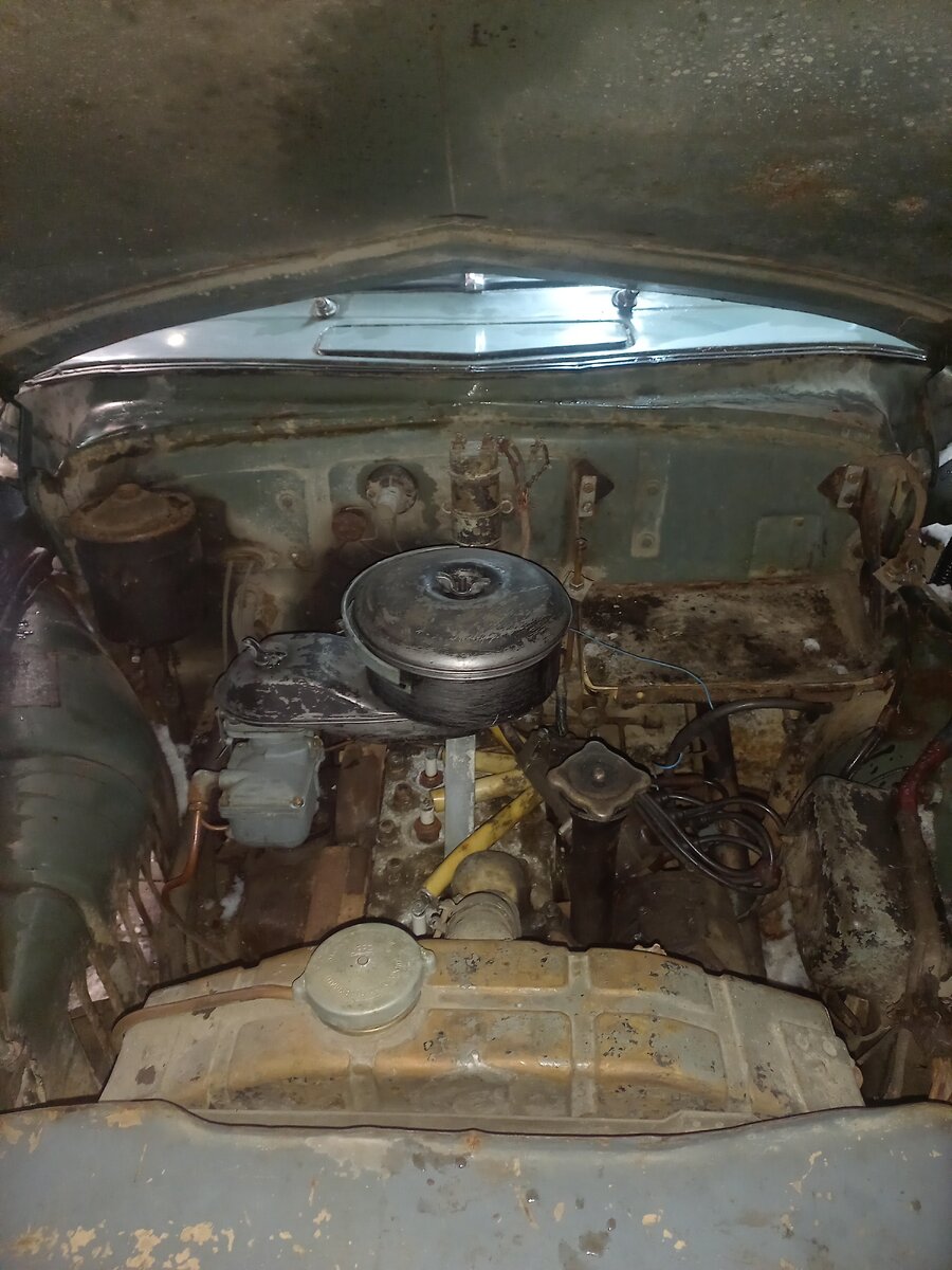

По трещинам: точно обнаружил снизу между окошками клапанов, но, если я правильно понимаю это распространенная проблема и не так страшно

Вот родная подкапотка.
Но если нет желания собирать оригинал, то это не важно.
Да, эта трещина не критична, может разве что маслом потеть.
Да какой оригинал?! Дай бог хоть как-то собрать чтоб работала. Имеется бешеное желание порадовать окружающих такой красавицей на улицах. А уж что там под капотом спрятано-для меня это не так важно)
