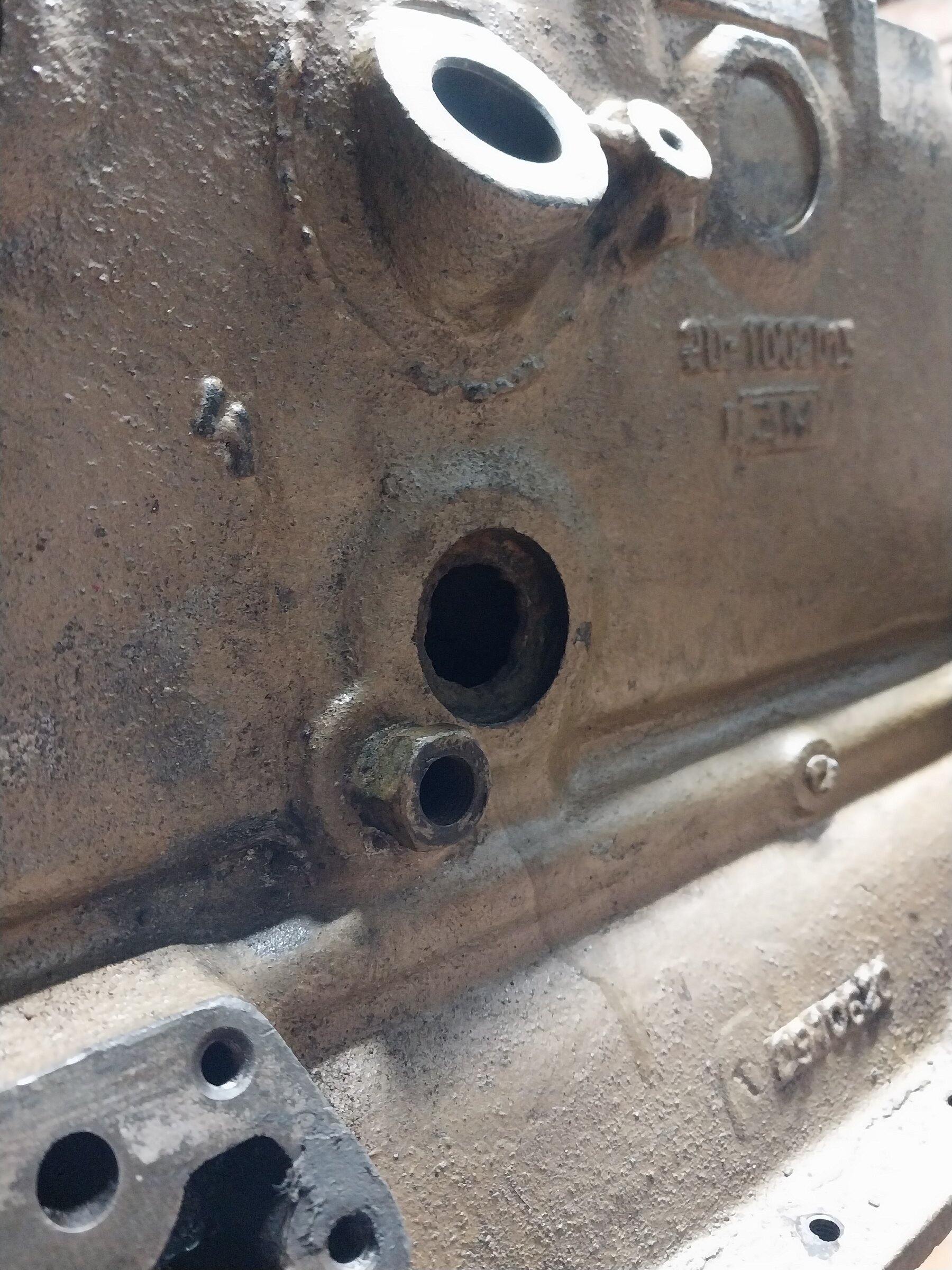

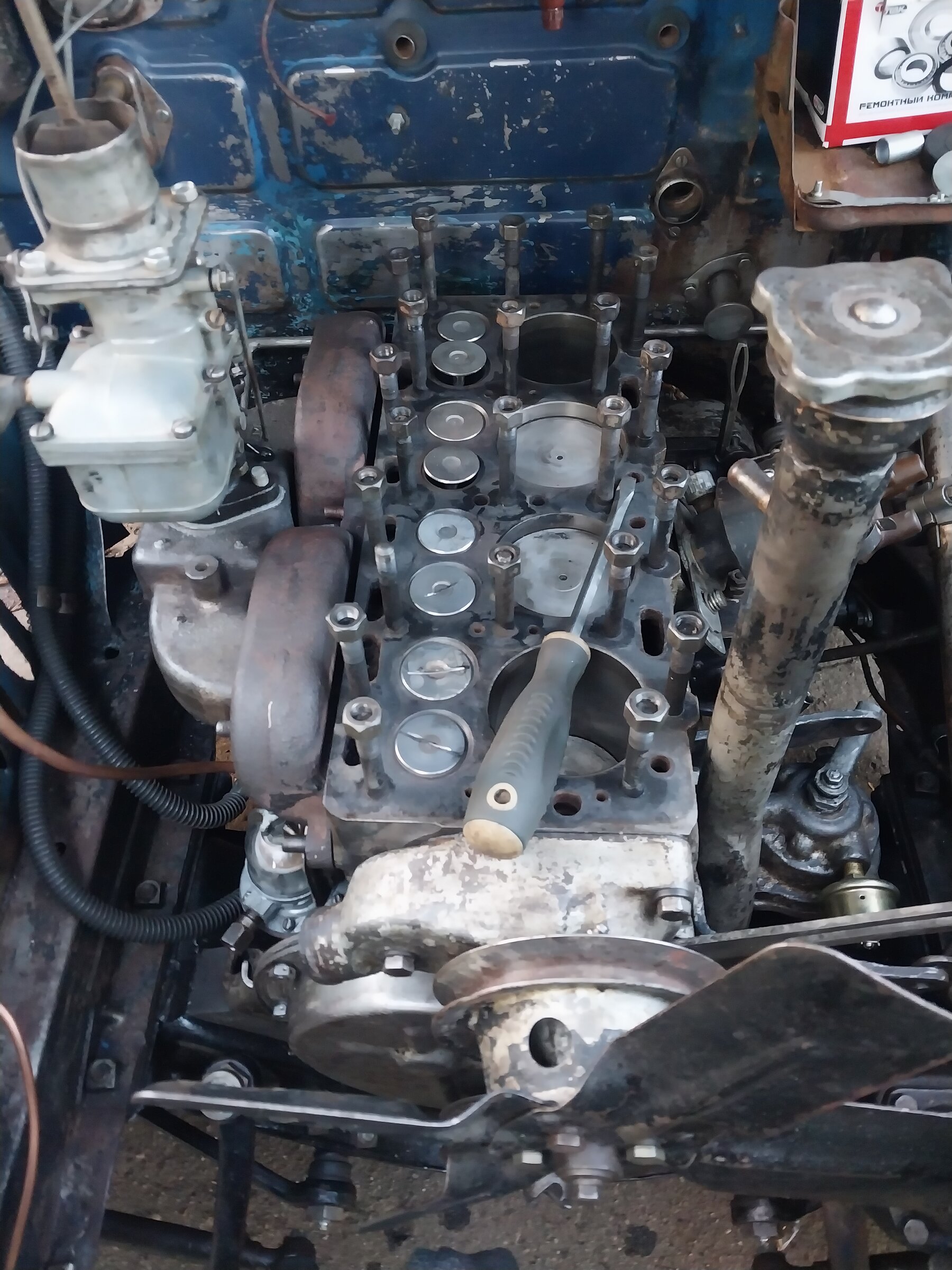

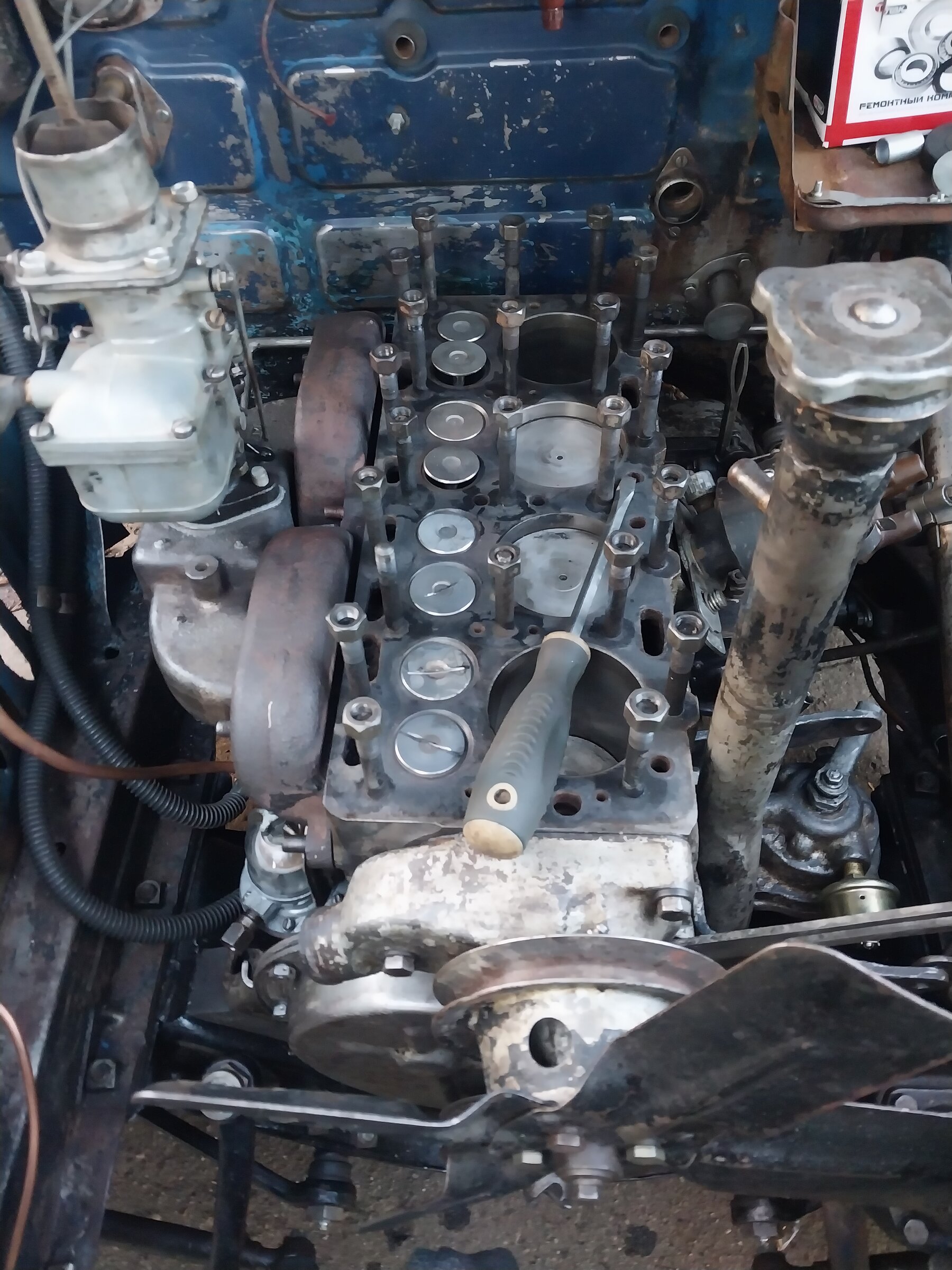

Заглушки блока лучше отсверлить, там не только накипь, а ещё и проволка оставшаяся с отливки.
Быстрый старт, с ремонтом не надо торопиться))Можно было после фрезеровки гбц все собрать и запустить двигатель, если эмульсии не появилось откатать летний сезон, а там уже..
Надо подумать как опрессовать блок.

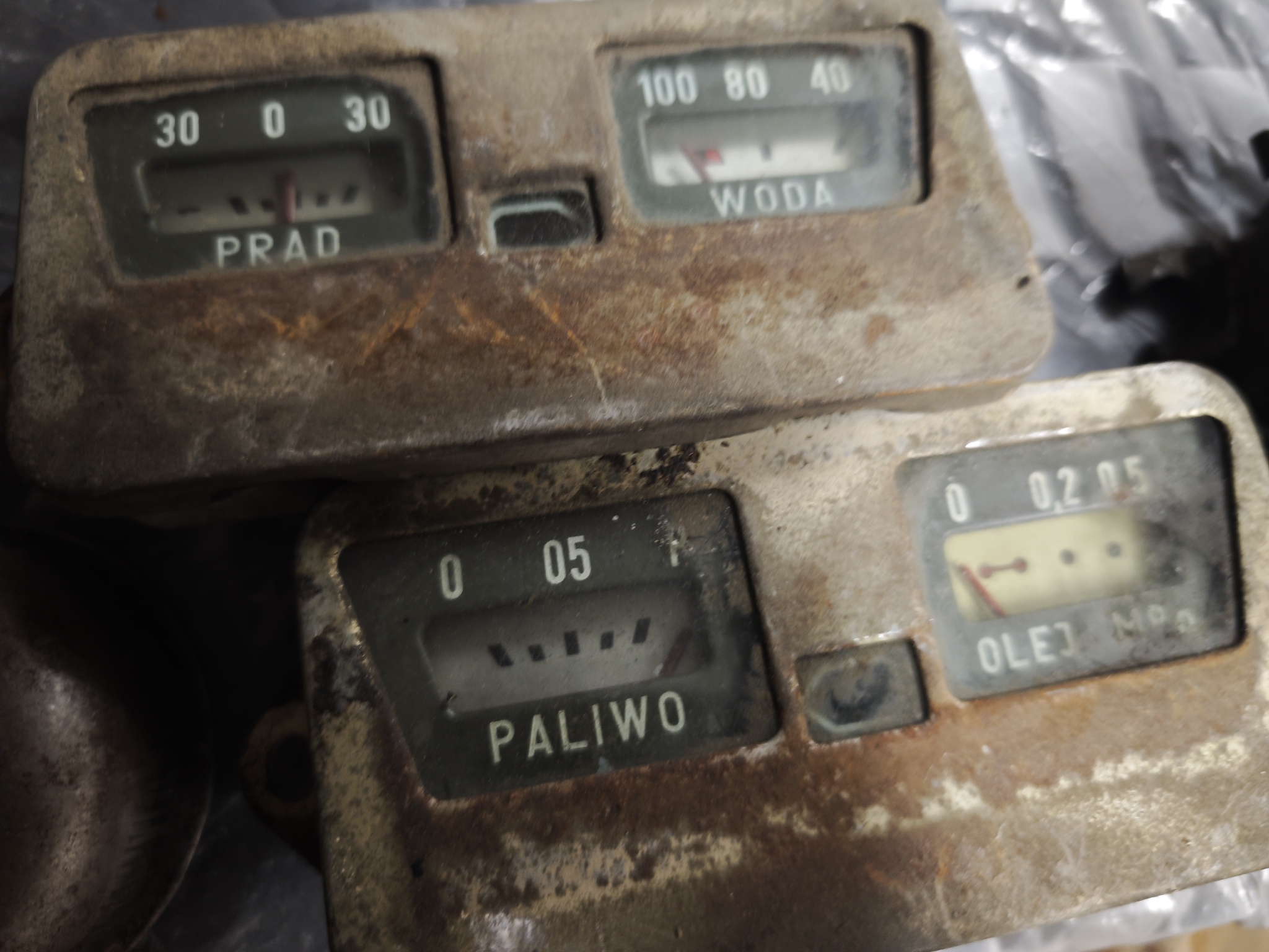

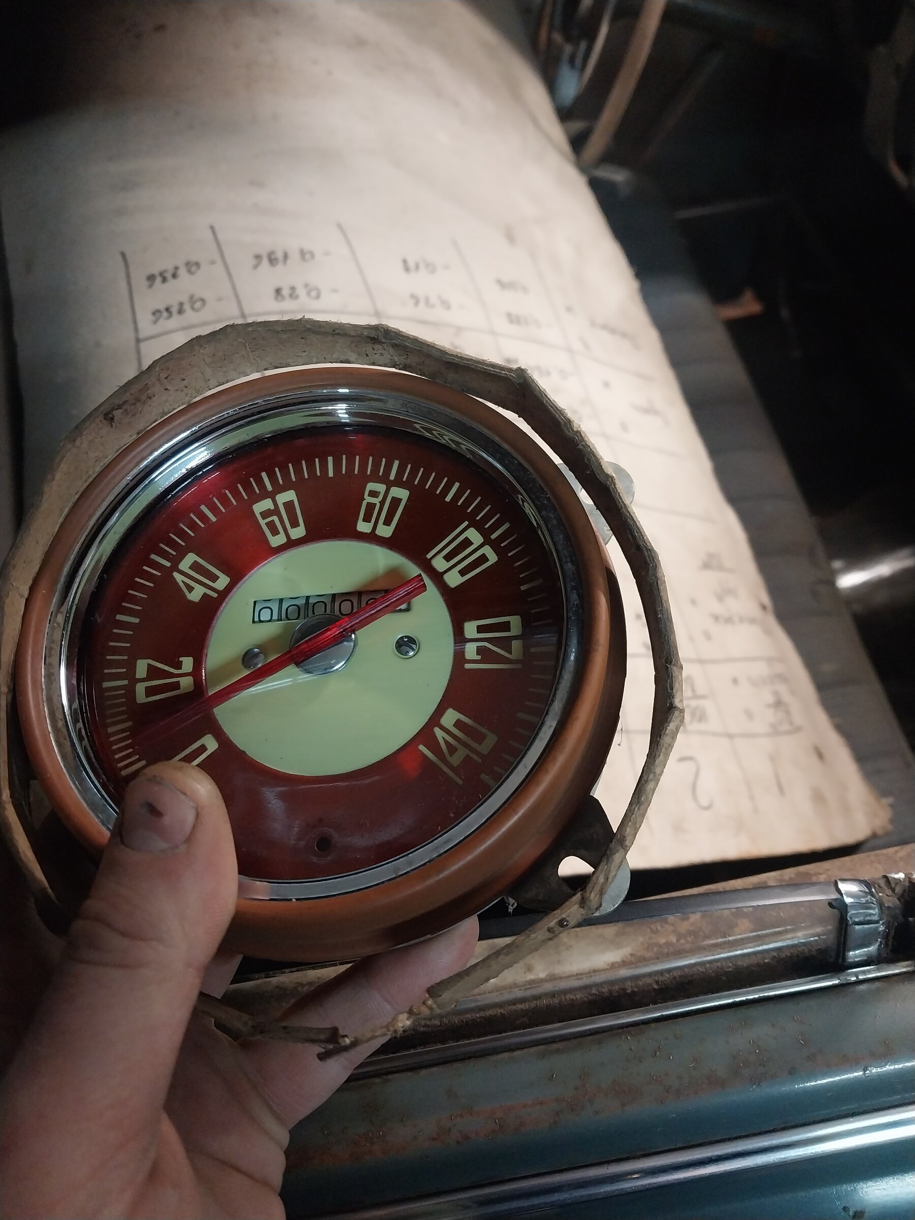

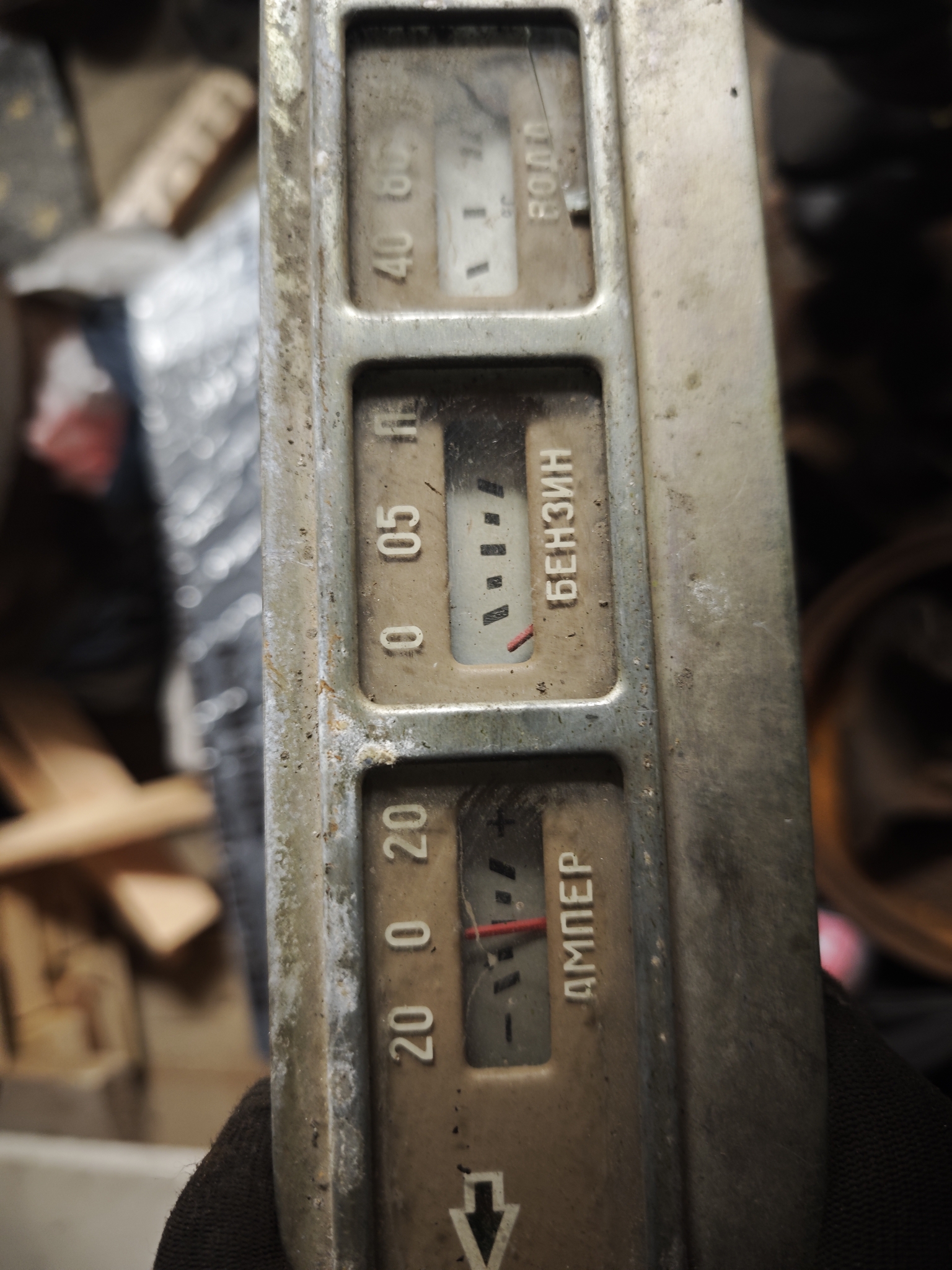

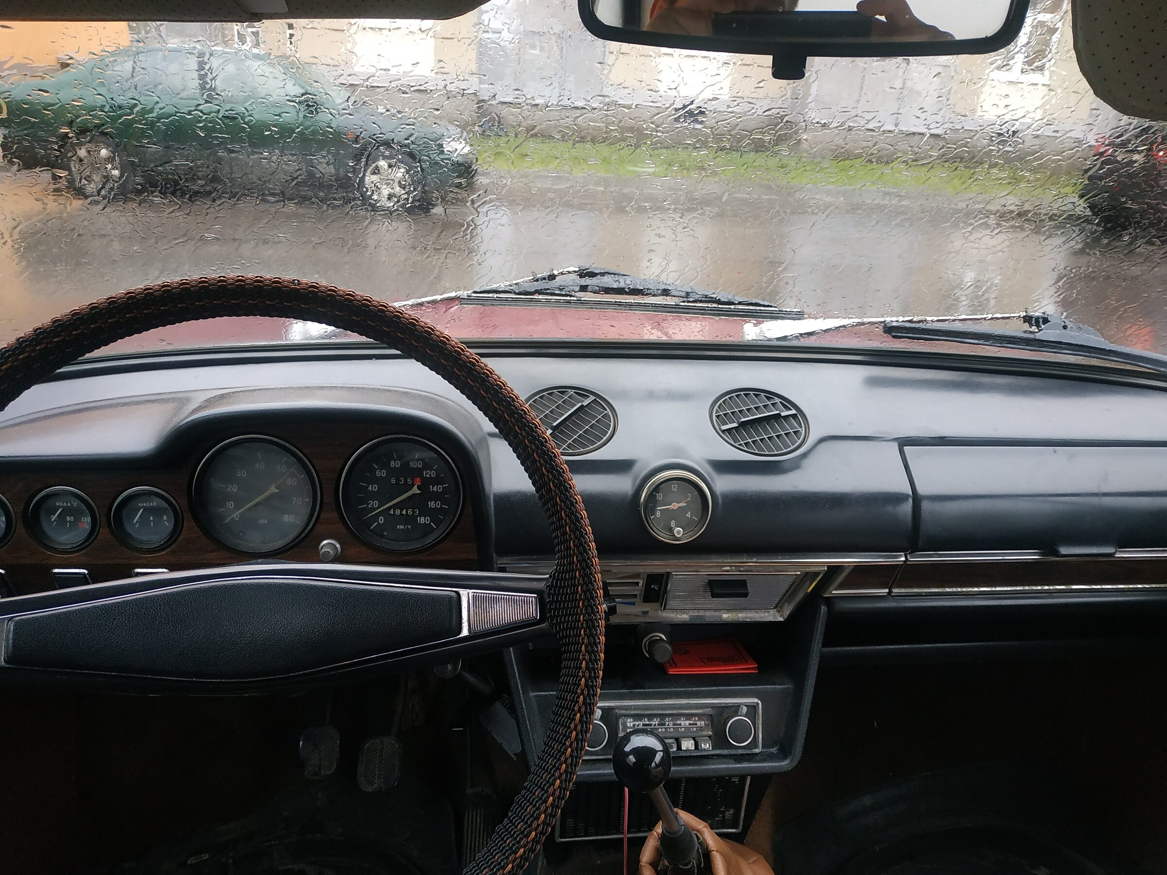

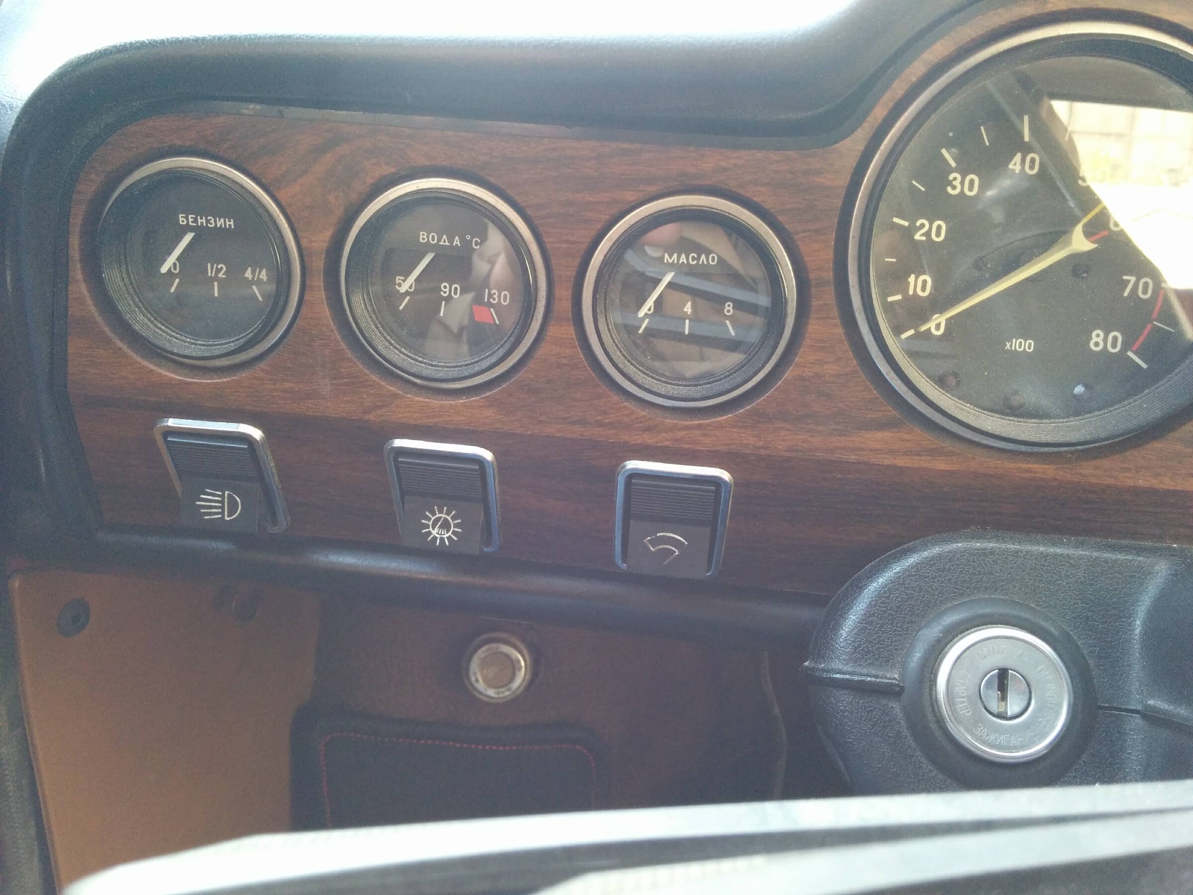

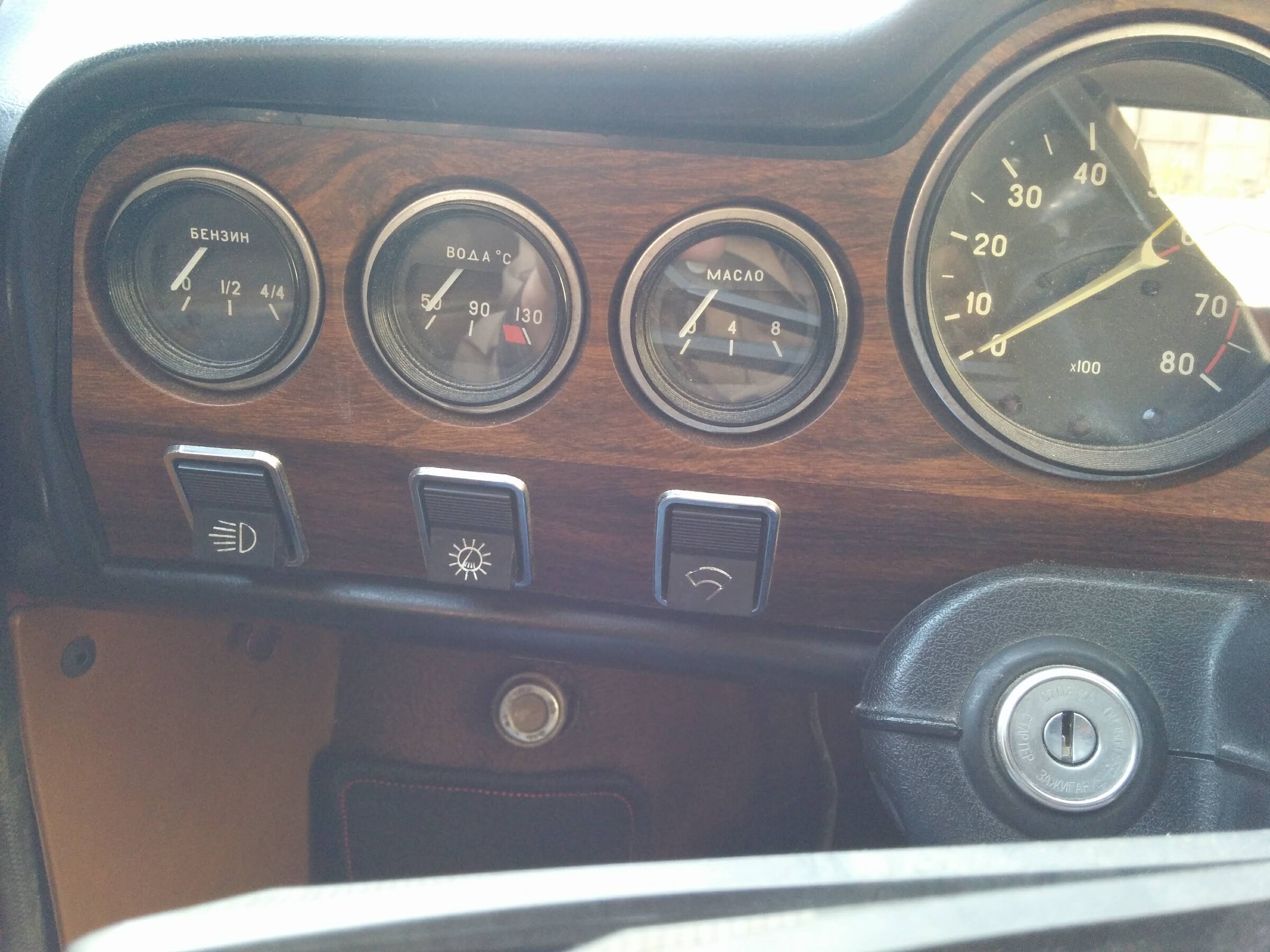

У вас стоят запчастные приборы, или ободки с них.

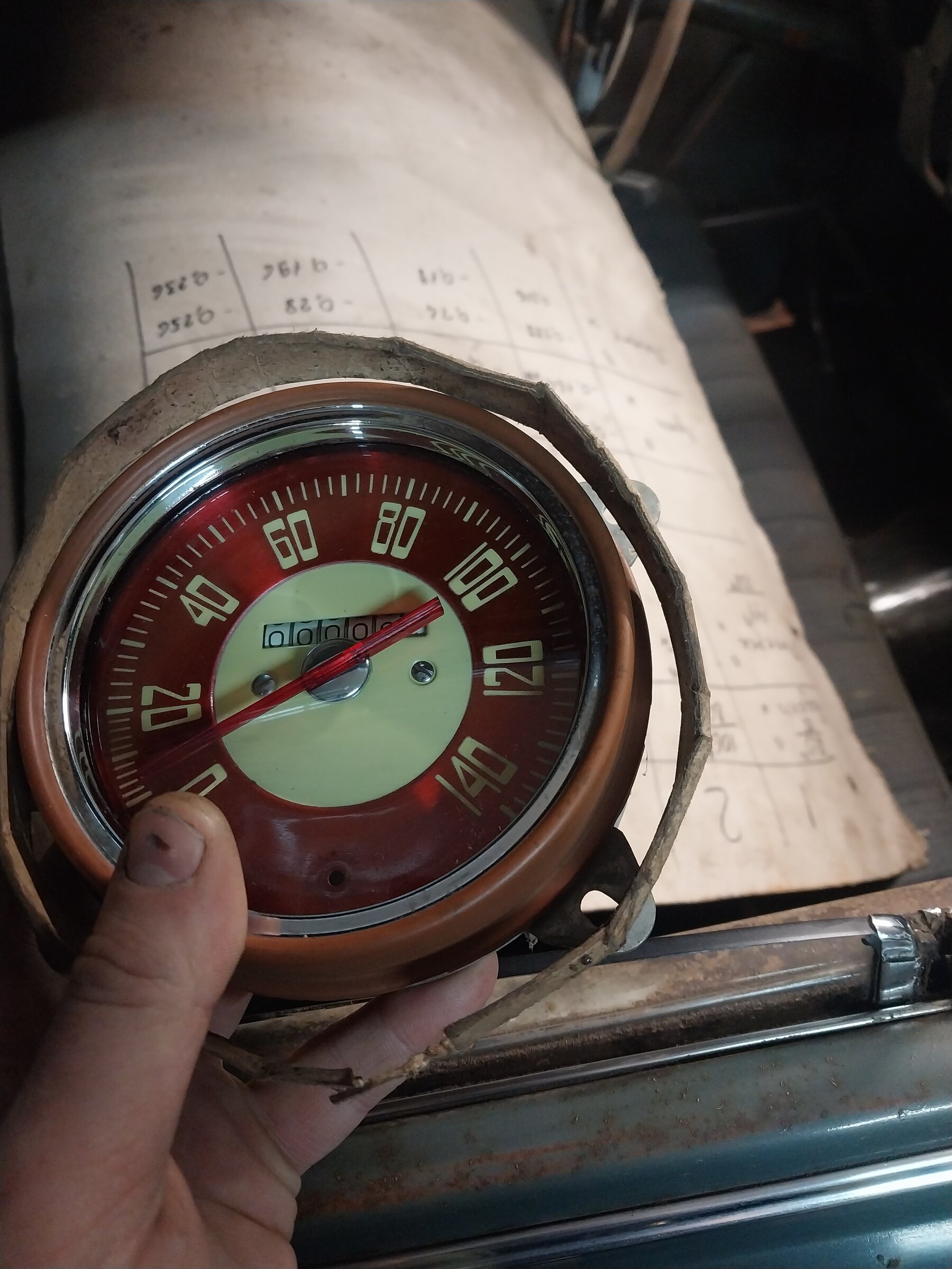

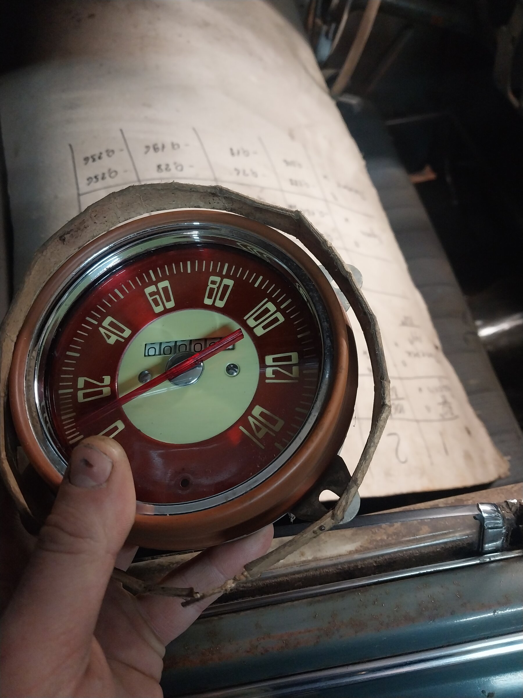

Вот запчастной новый спидометр, см на ободок.

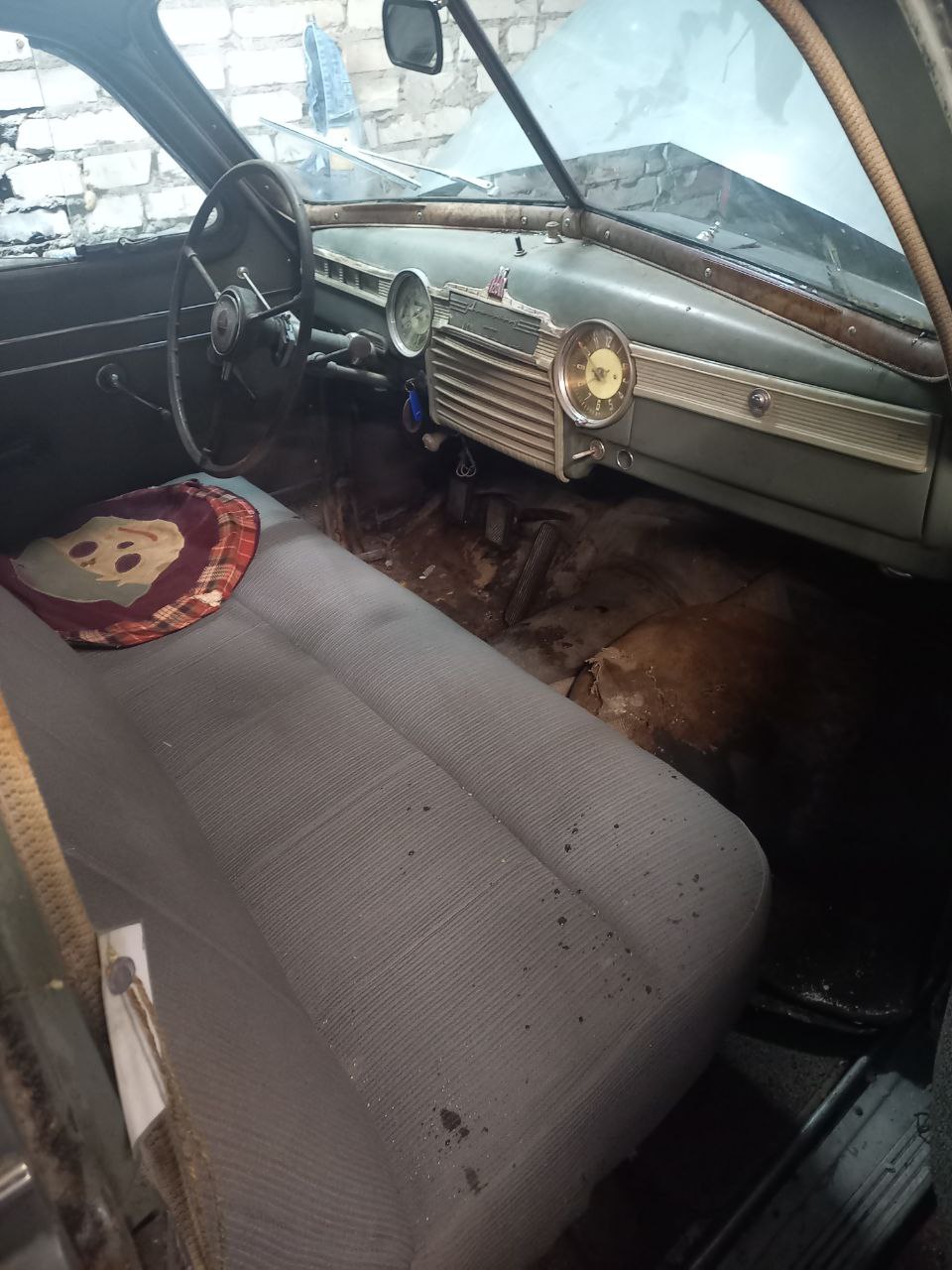

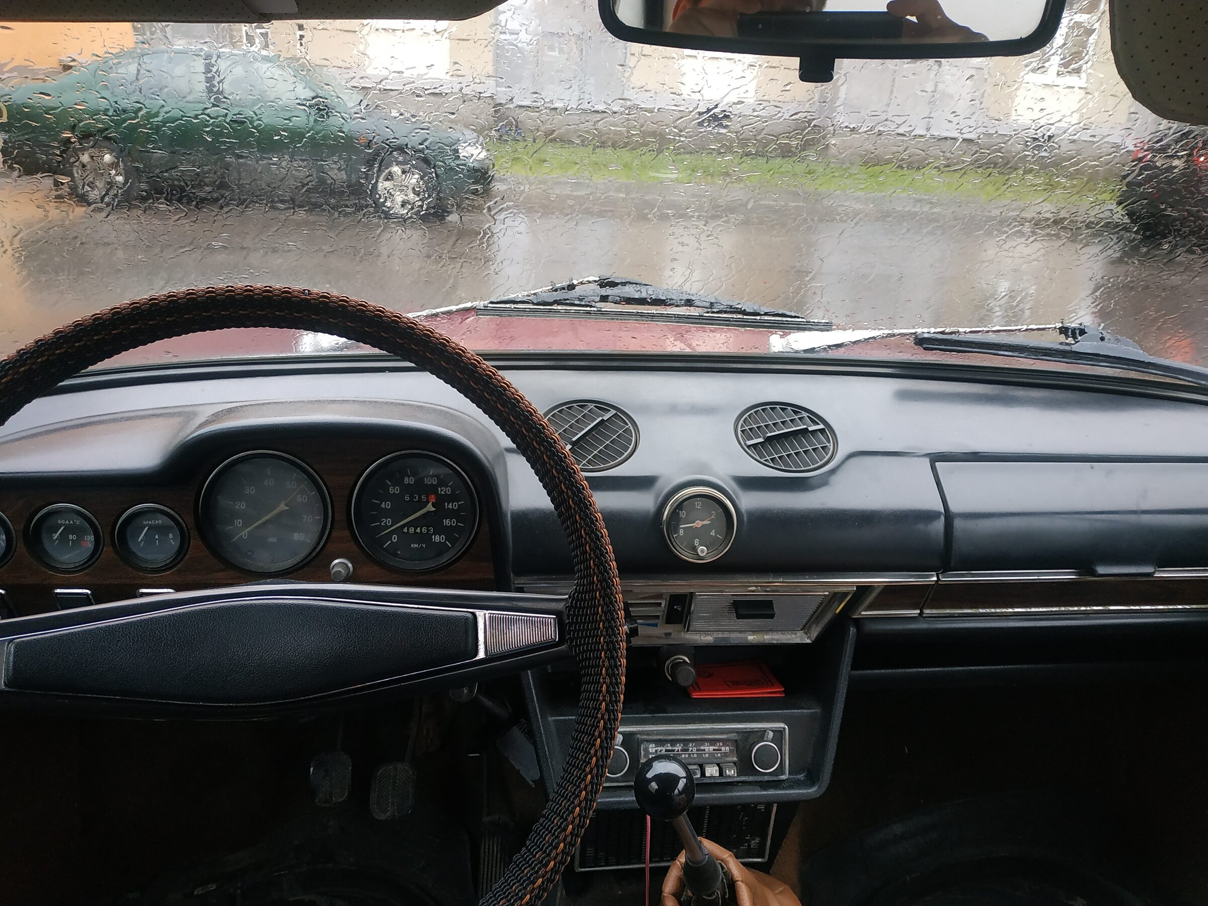

Машина изначально с завода была не голубая, под мазанной краской торпедо видно тёмный цвет.
Надо поискать в машине непрокрашенные места,чисто на интерес.
И пластик вероятно был весь серый-кнопка сигнала стоит серая, в купе с заглушкой приёмника наводит на мысли)

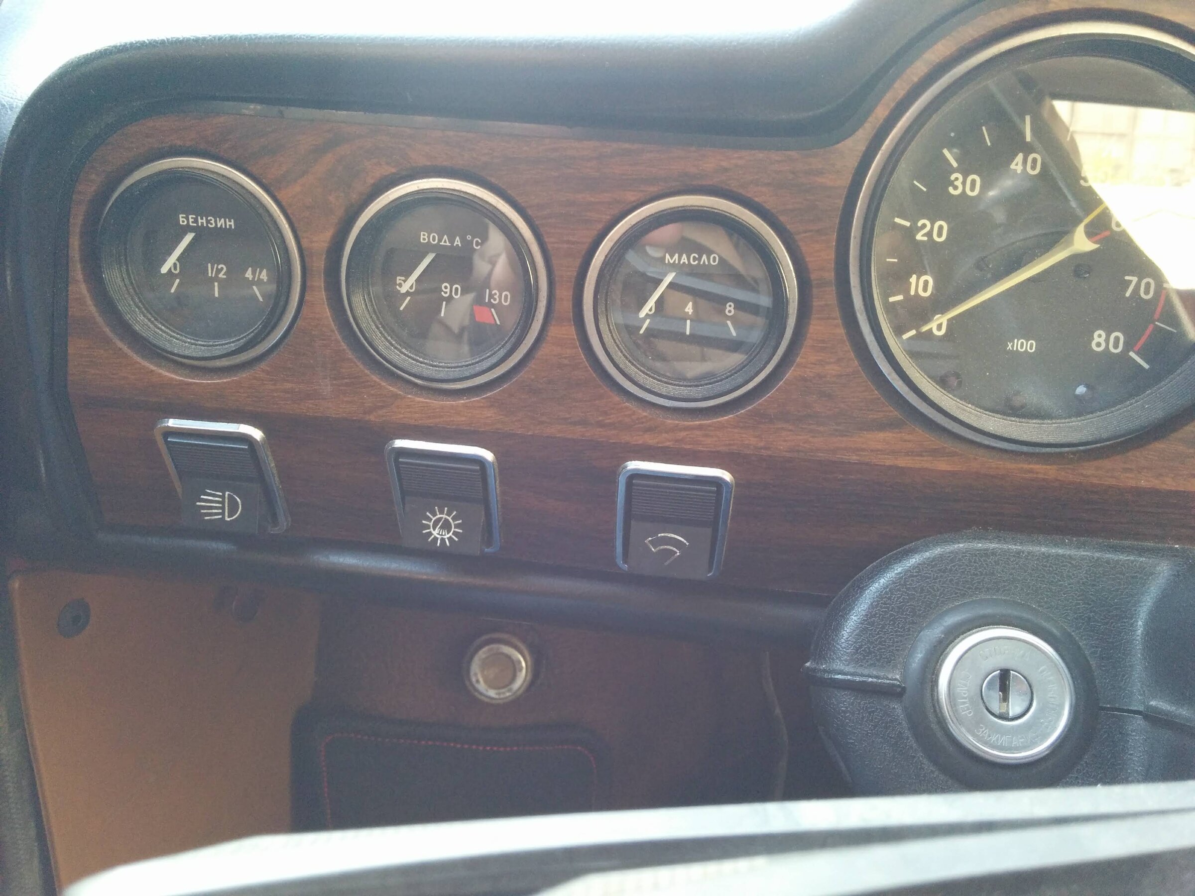

Так приборы должны выглядеть

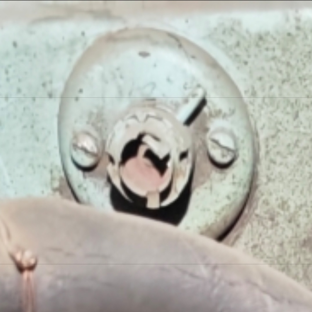

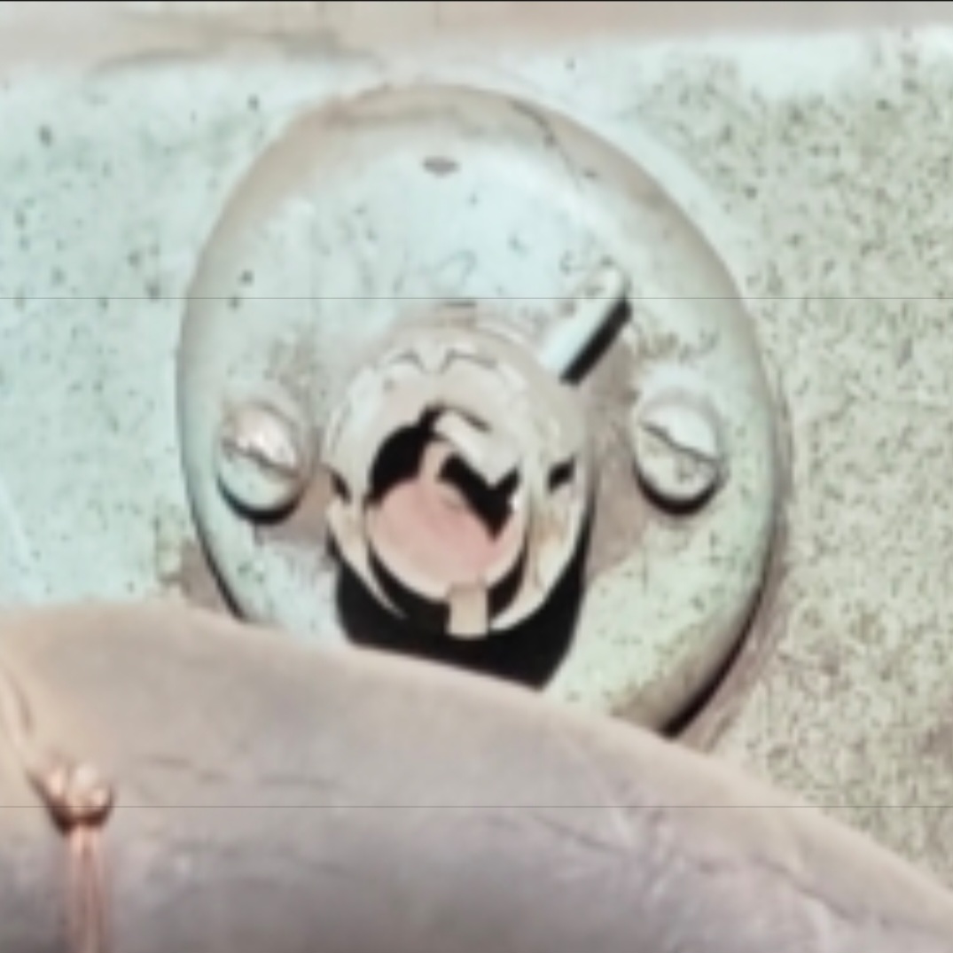

Тайну родного цвета можно приоткрыть, если открутить лампу.
Под ней должен должен быть родной цвет.

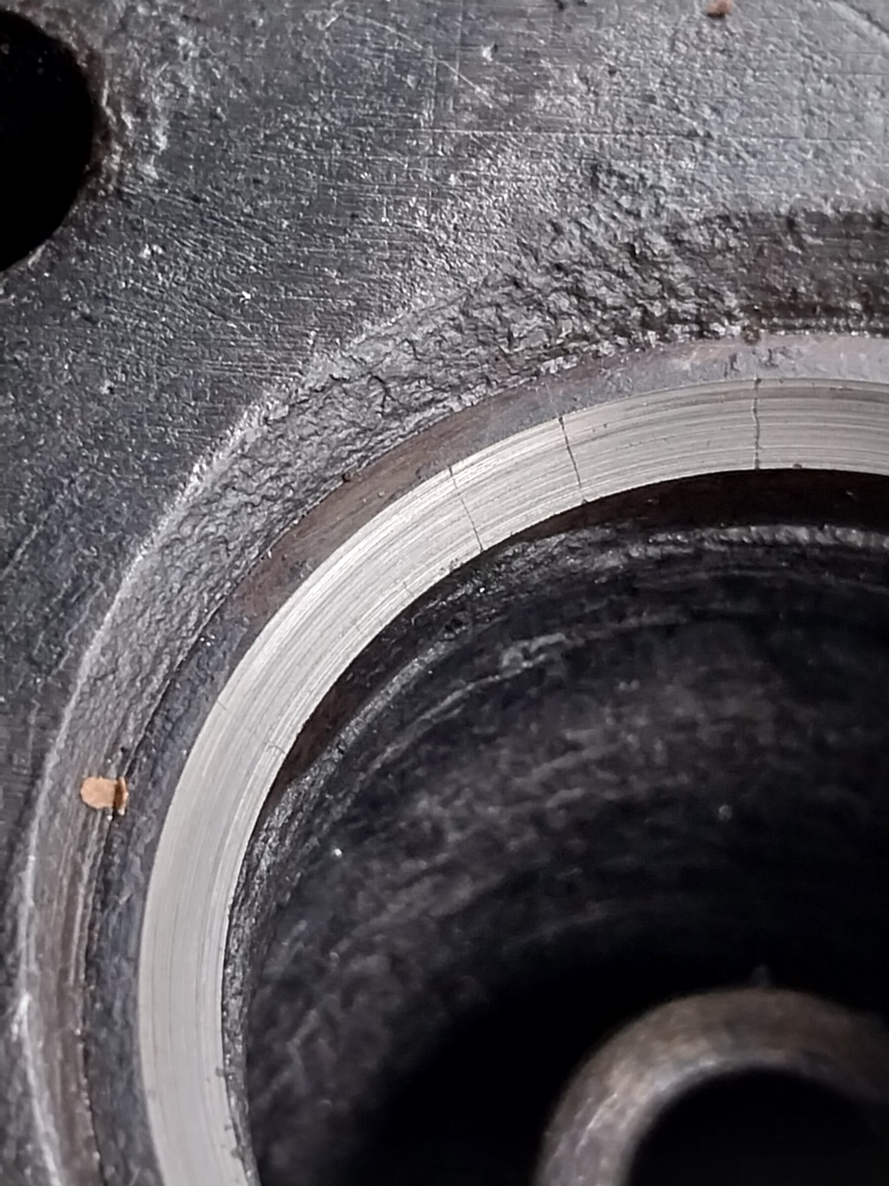

Трубу лучше вытащить, проливая вдшкой и сделав зажим под обратный молоток.

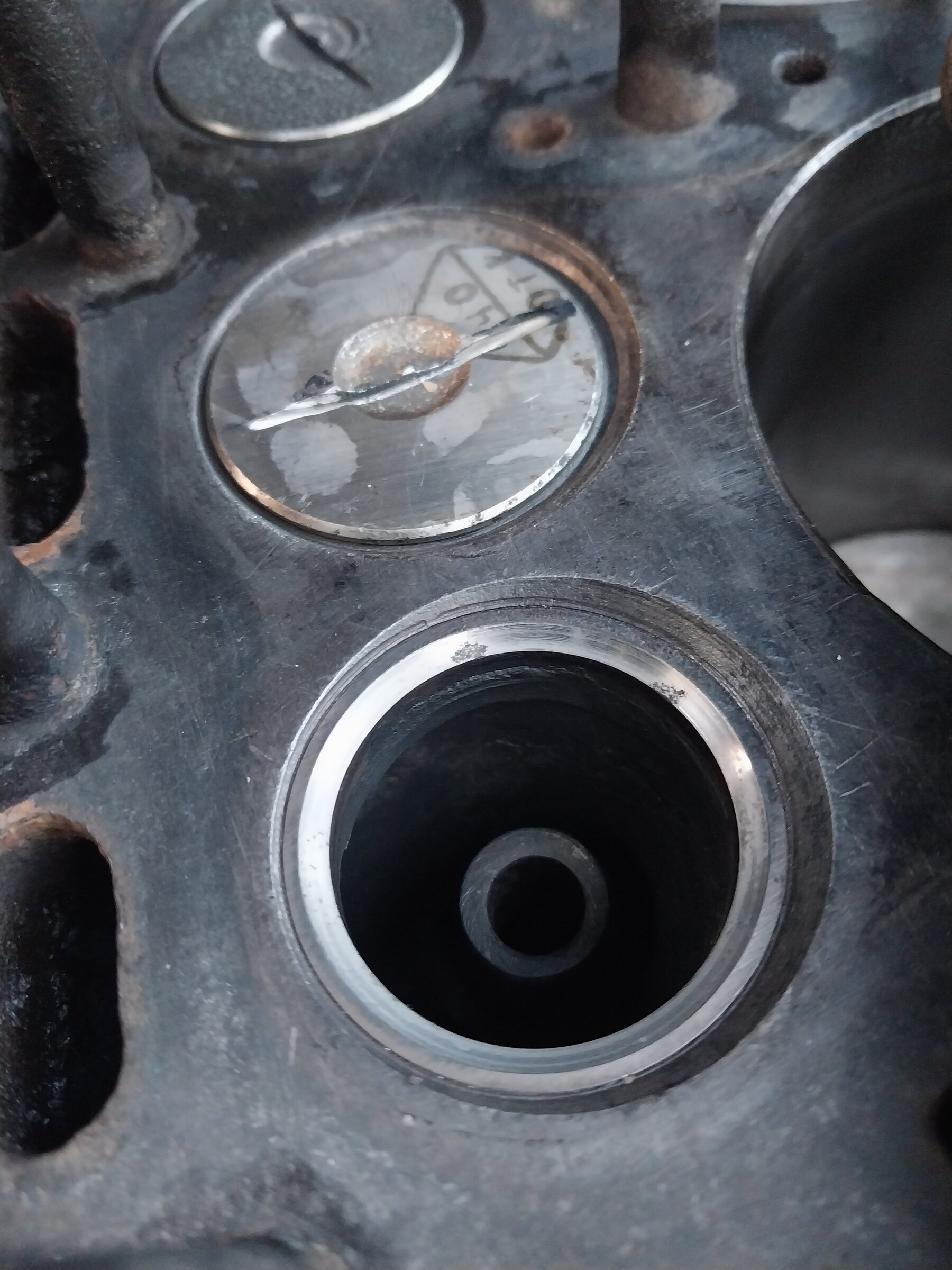

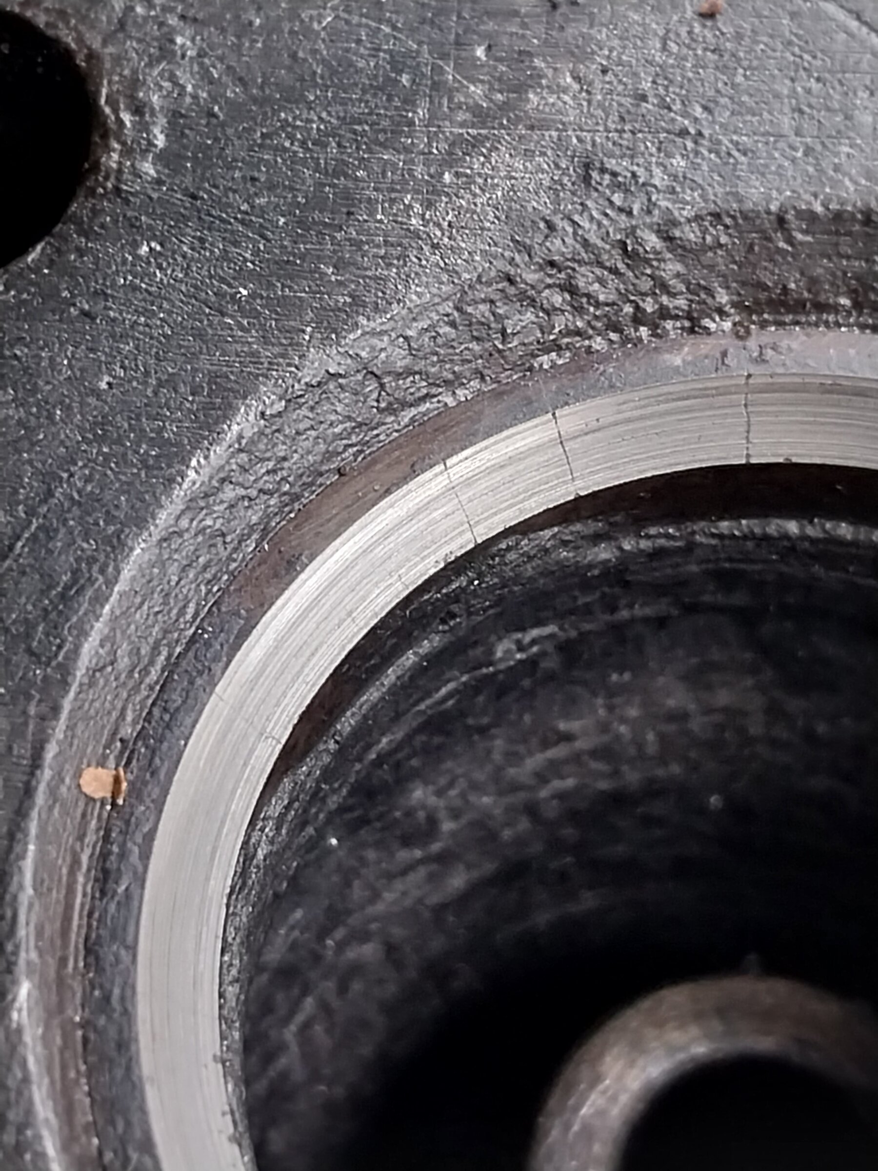

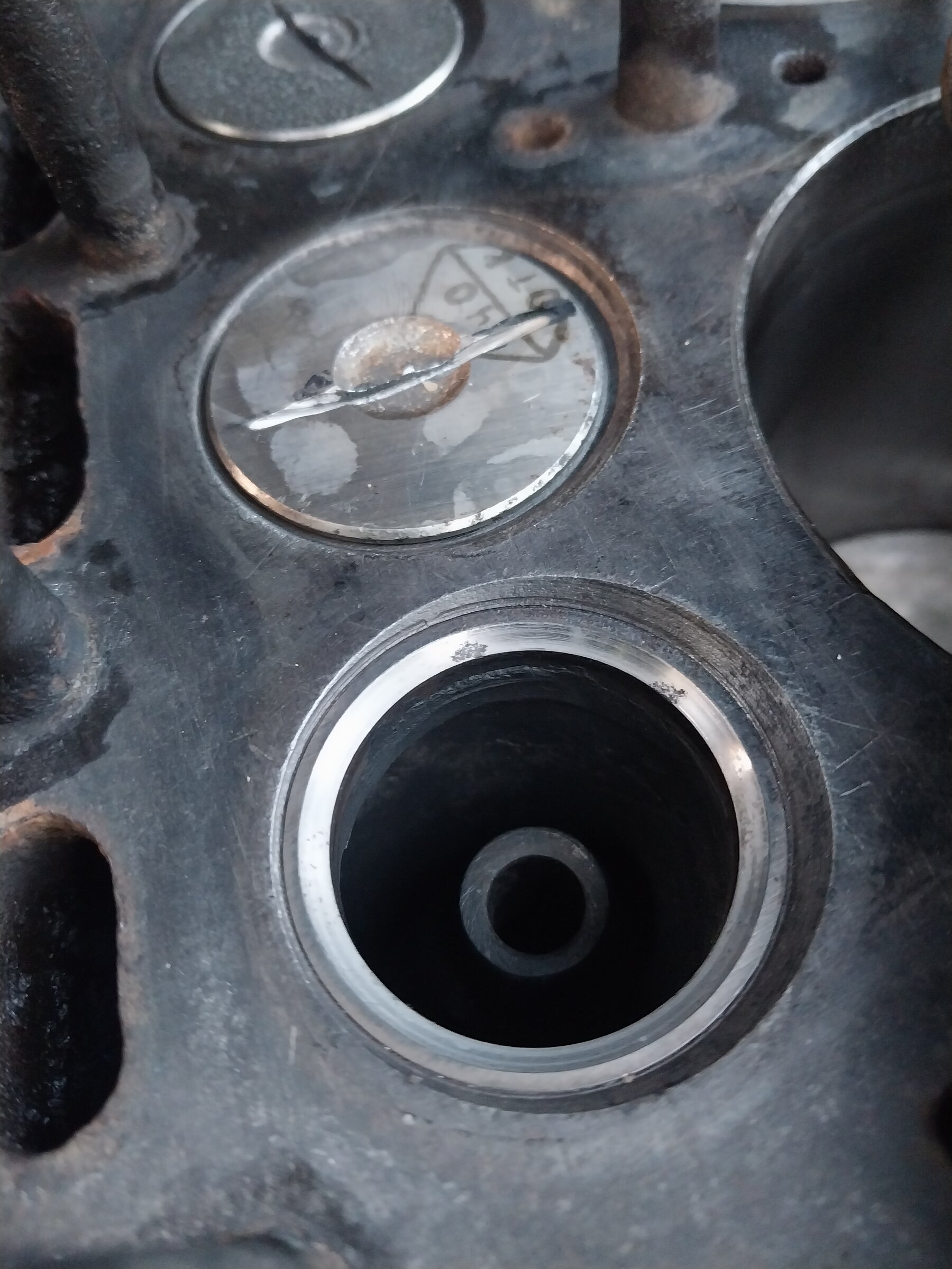

Трещины на чистом блоке хорошо видно)

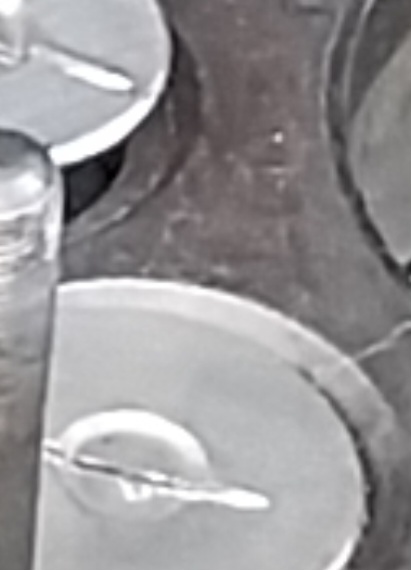

И не только в блоке. Седла тоже имеют такую привычку
Плохо видно, но в районе 3го горшка одна из трещин.
Вот, нашёл.

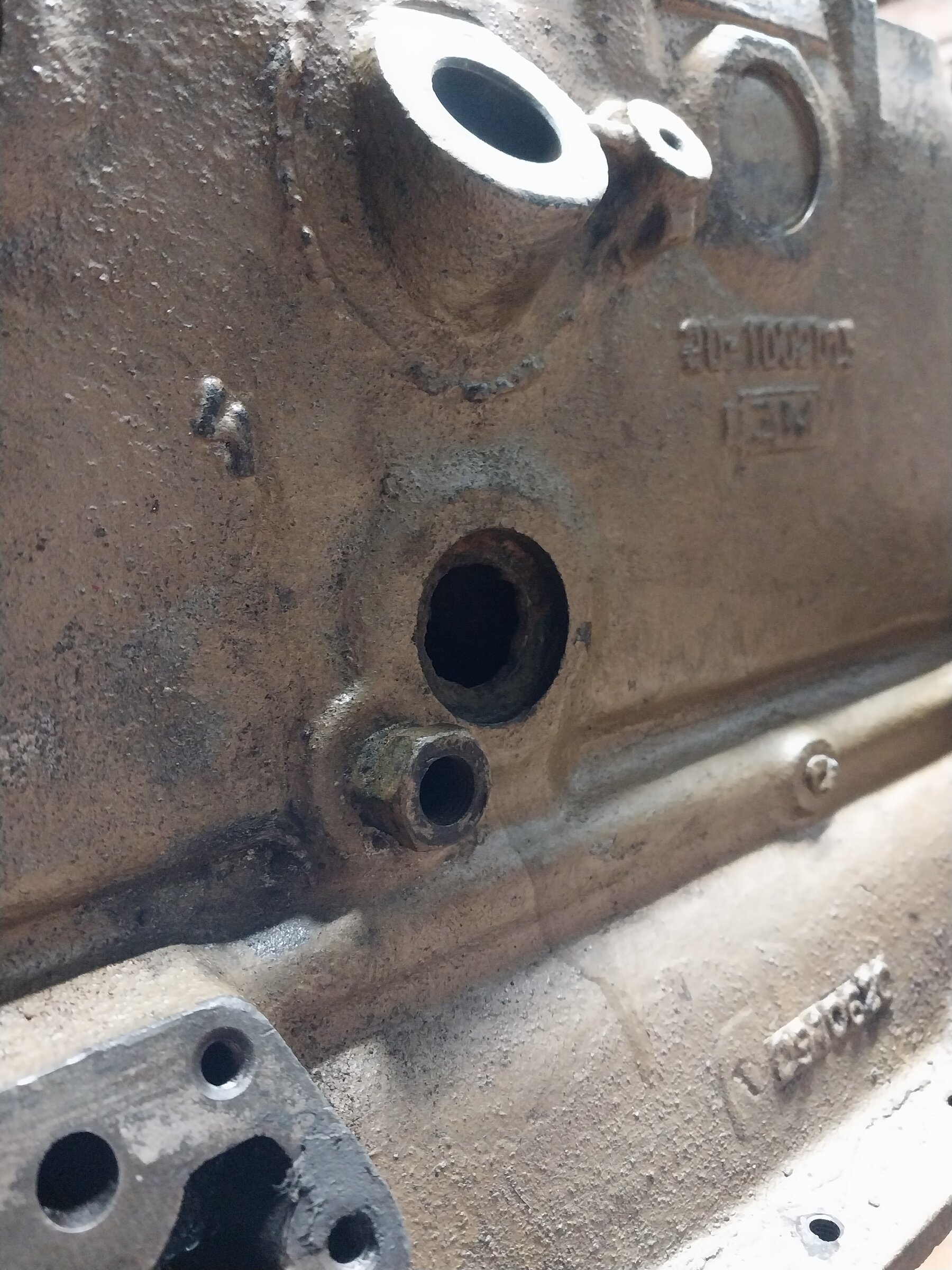

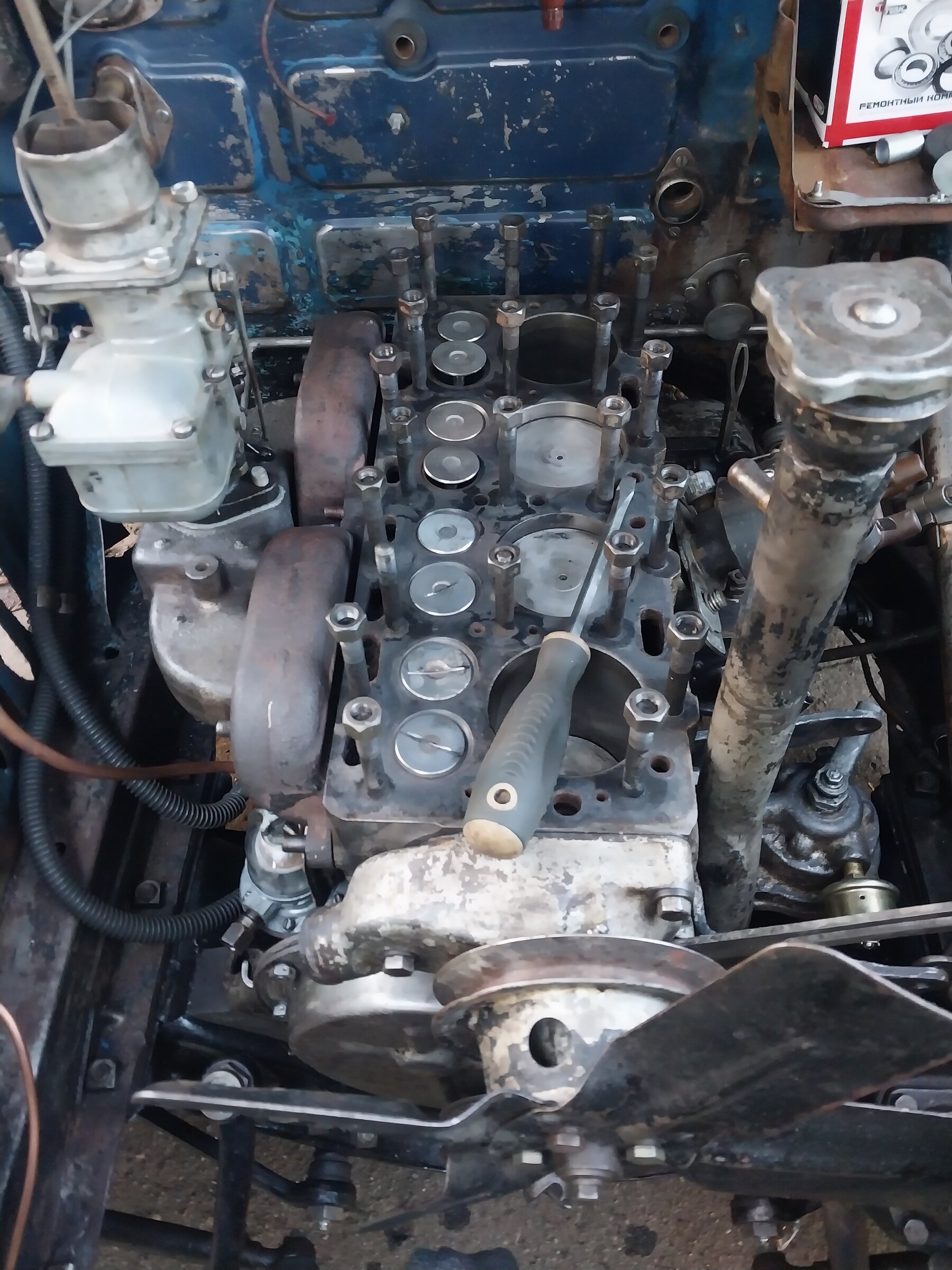

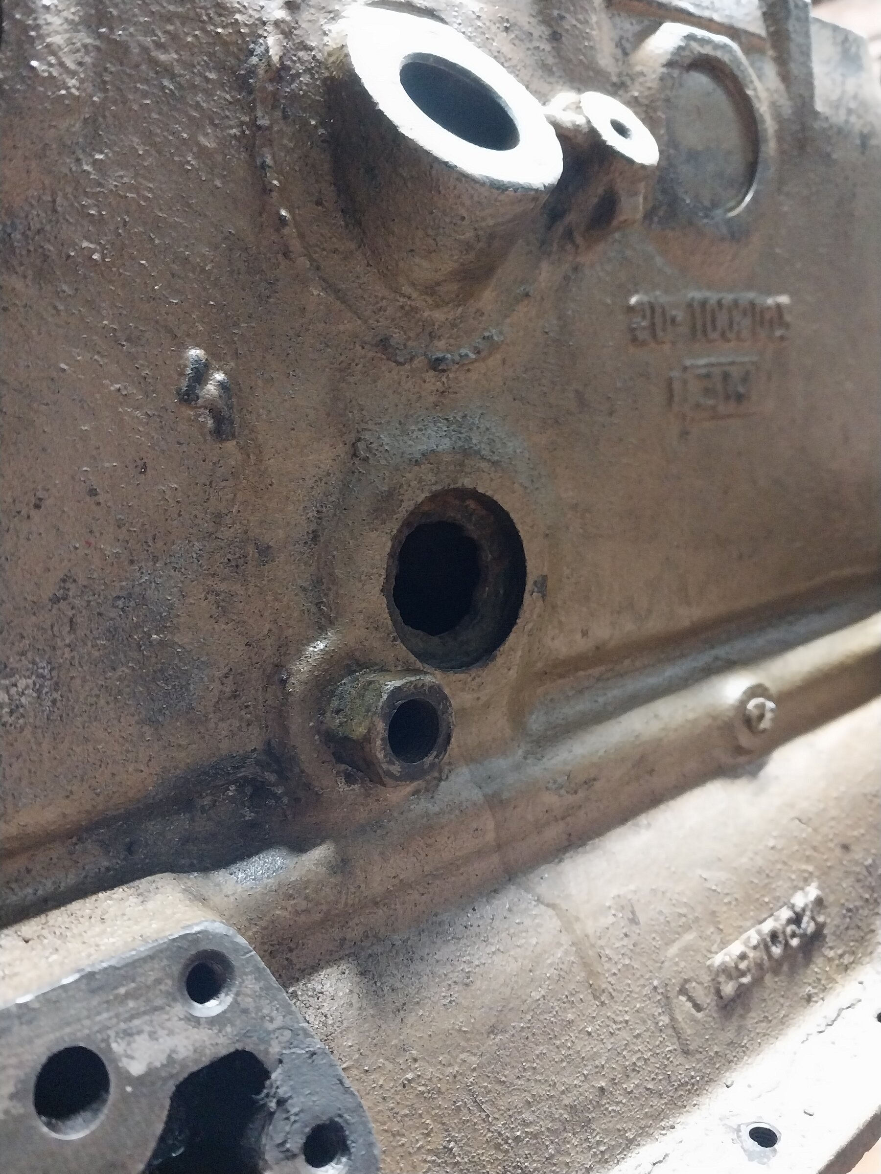

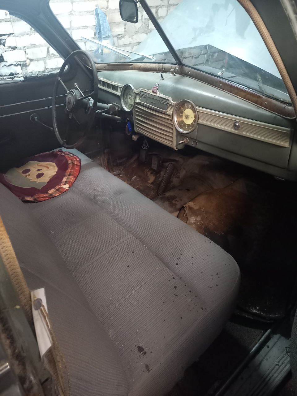

Стало интересно. Сегодня обязательно поищу места до которых не дошла рука с кисточкой)

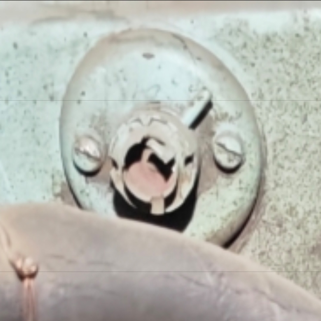

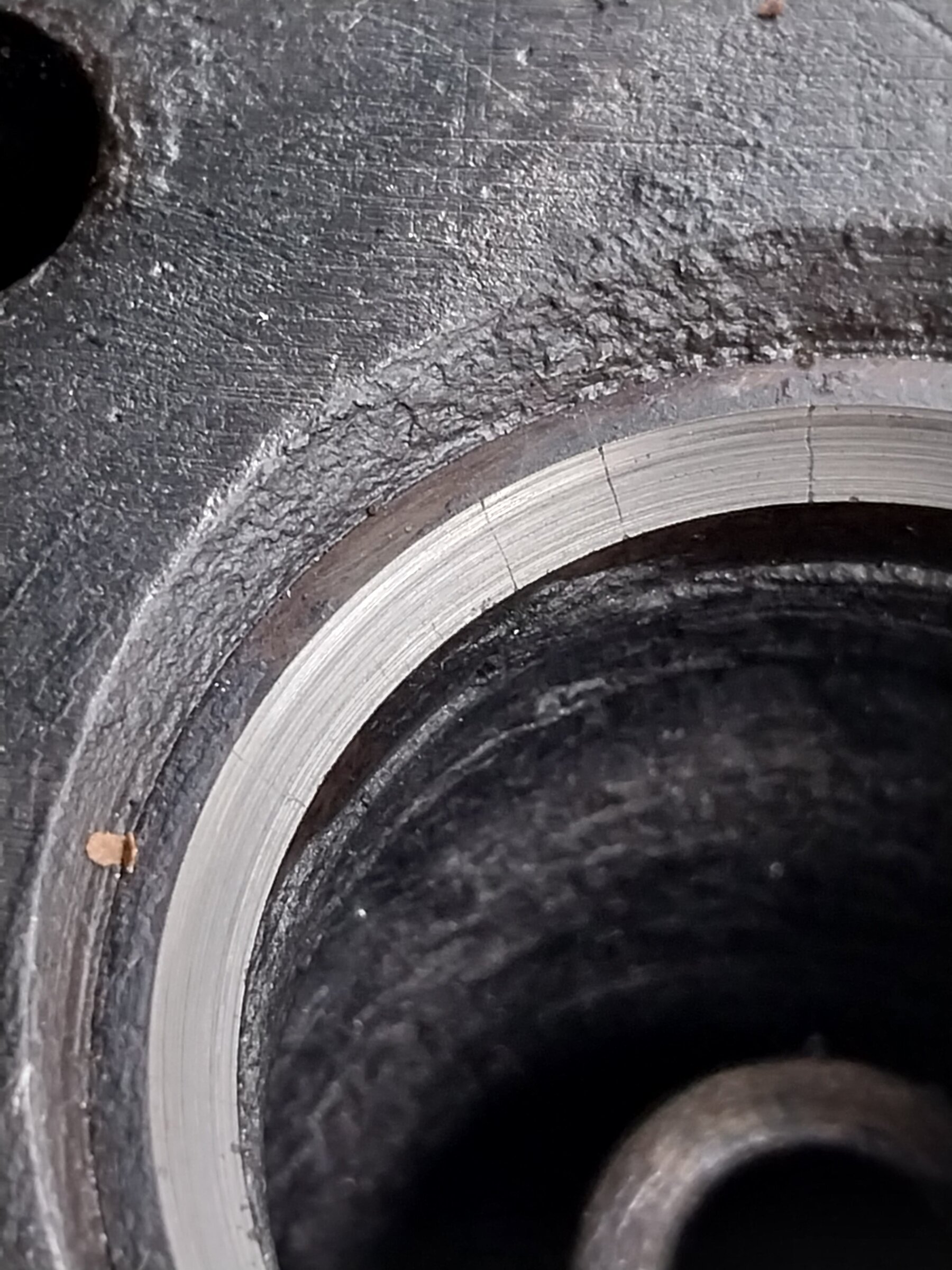

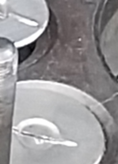

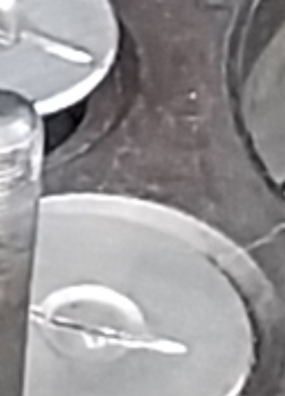

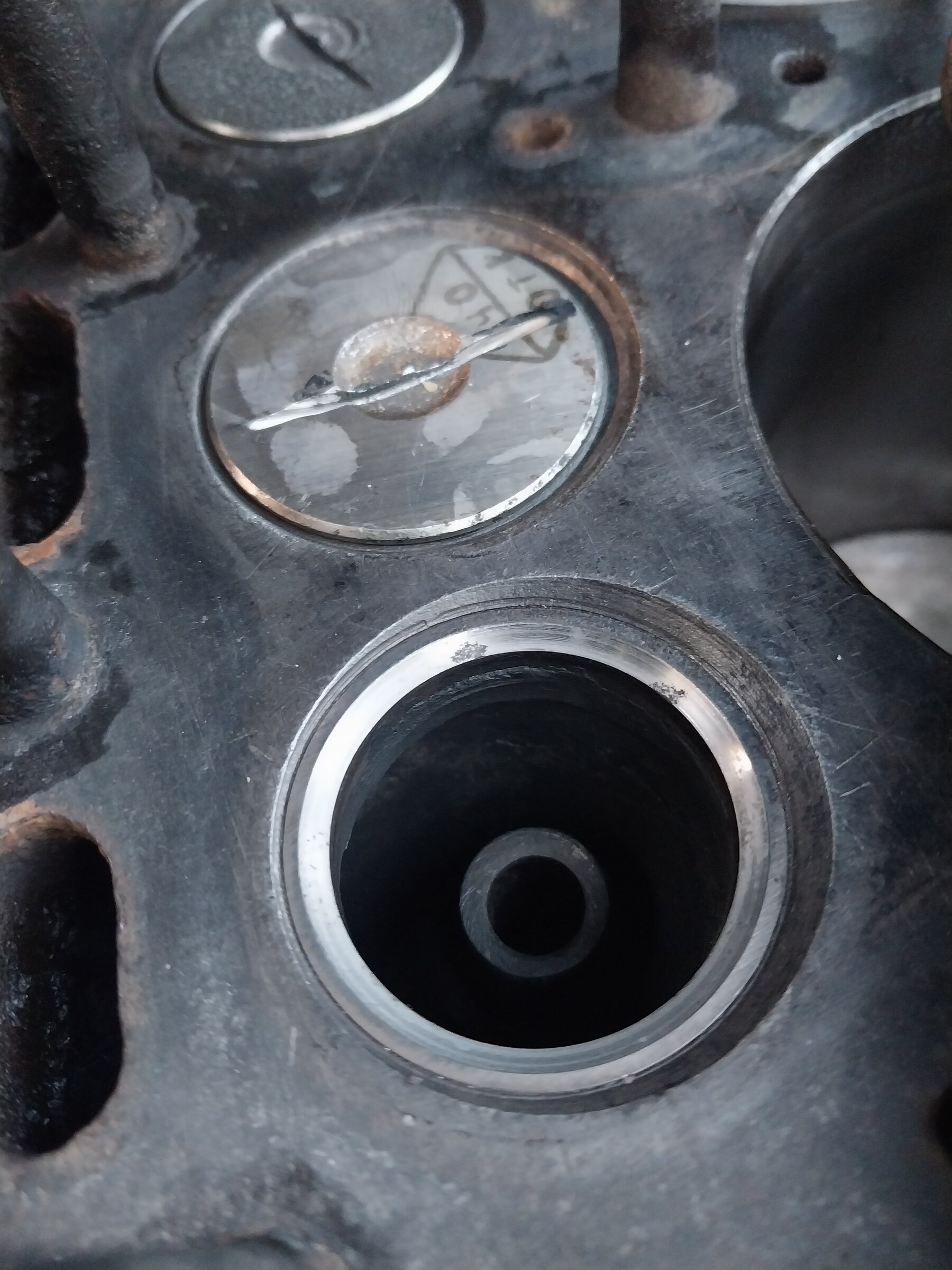

Вот, нашёл.
Седла под выпускные то они мне изготовят, а если с блоком бидэ, это конечно фиаско...

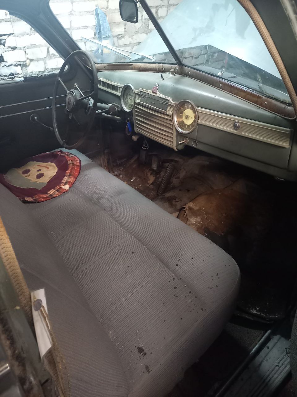

Только сейчас заметил что в техпаспорте стоит отметка в 74 году об установке заднего моста от М21. Знатоки, чем это грозит или может наоборот лучше для эксплуатации?
Реакции: СЭМ
Пионер
23.01.2014
839
1 183
Пермь
Ну, мост от двадцать первой понадёжнее будет. С Уважением, Олег. Только я первый раз вижу и слышу, чтоб в документах ставили отметку о замене заднего моста. Удивительно!

Сделайте опрессовку. Стояла раньше в районе 3 рублей. Как показала практика для б\у блоков ремонт лучше начинать с нее. Вполне экономически оправданный ход.
Именно эти втулки купил и отдал в механику. Как рассказал мастер: они одну запресовали, внутренняя часть оказалась меньшего диаметра, при расточке они сняли весь слой, который предпологался рабочим. Я объясняю по рабоче-крестьянски, но надеюсь Вы поняли... В итоге предложили изготовить самостоятельно из бронзы какой-то специальной марки. а по опрессовке согласен. Завтра заберу блок, пока с ним ничего не успели сделать, выкручу шпильки(т.к. они мешают делать опрессовку), почищу плоскость, осмотрю визуально и после праздников поедет на опрессоку. пока такой план. спасибо кстати за подсказки)

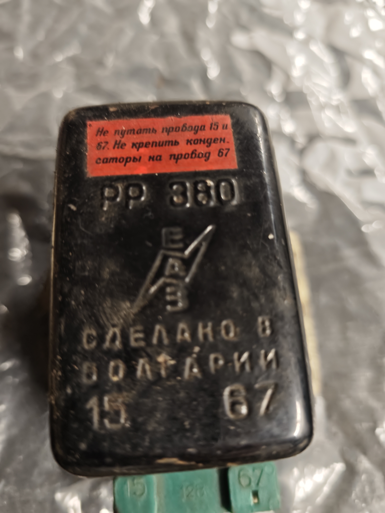

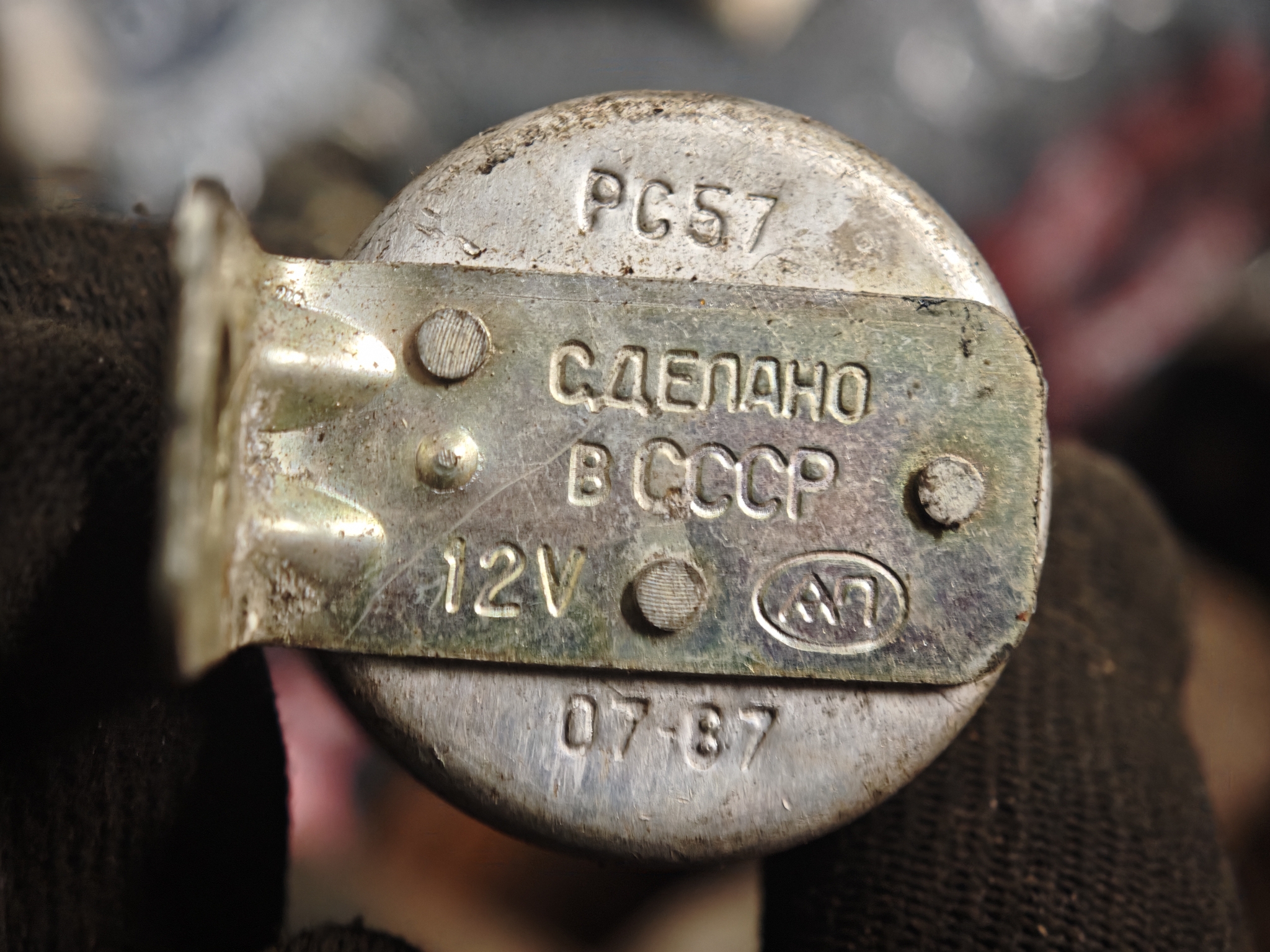

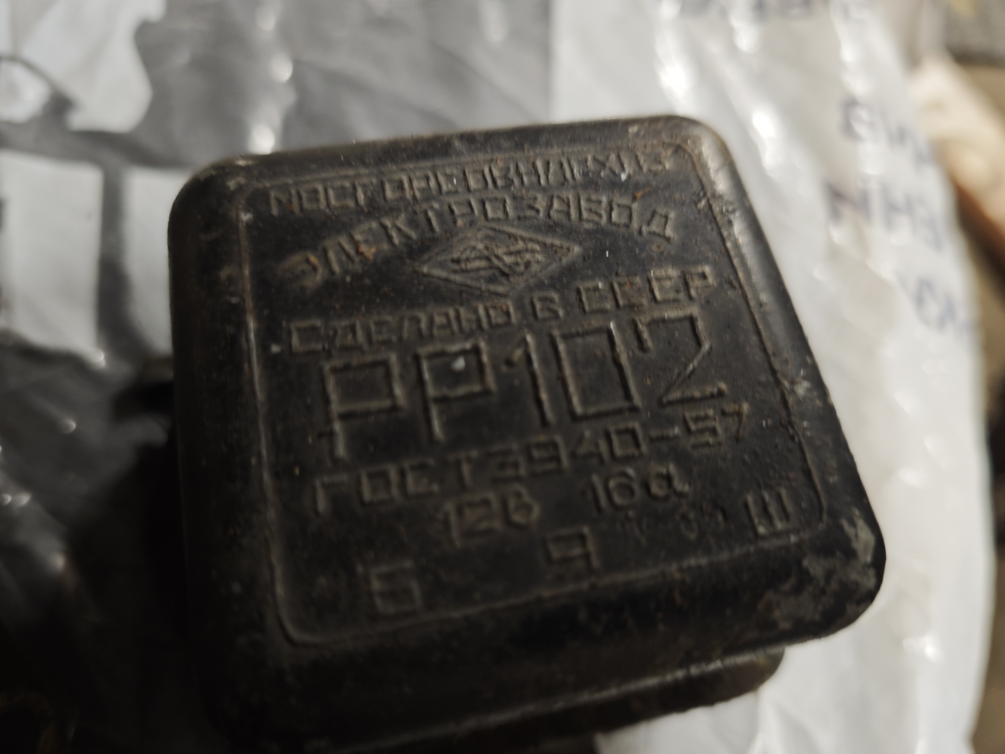

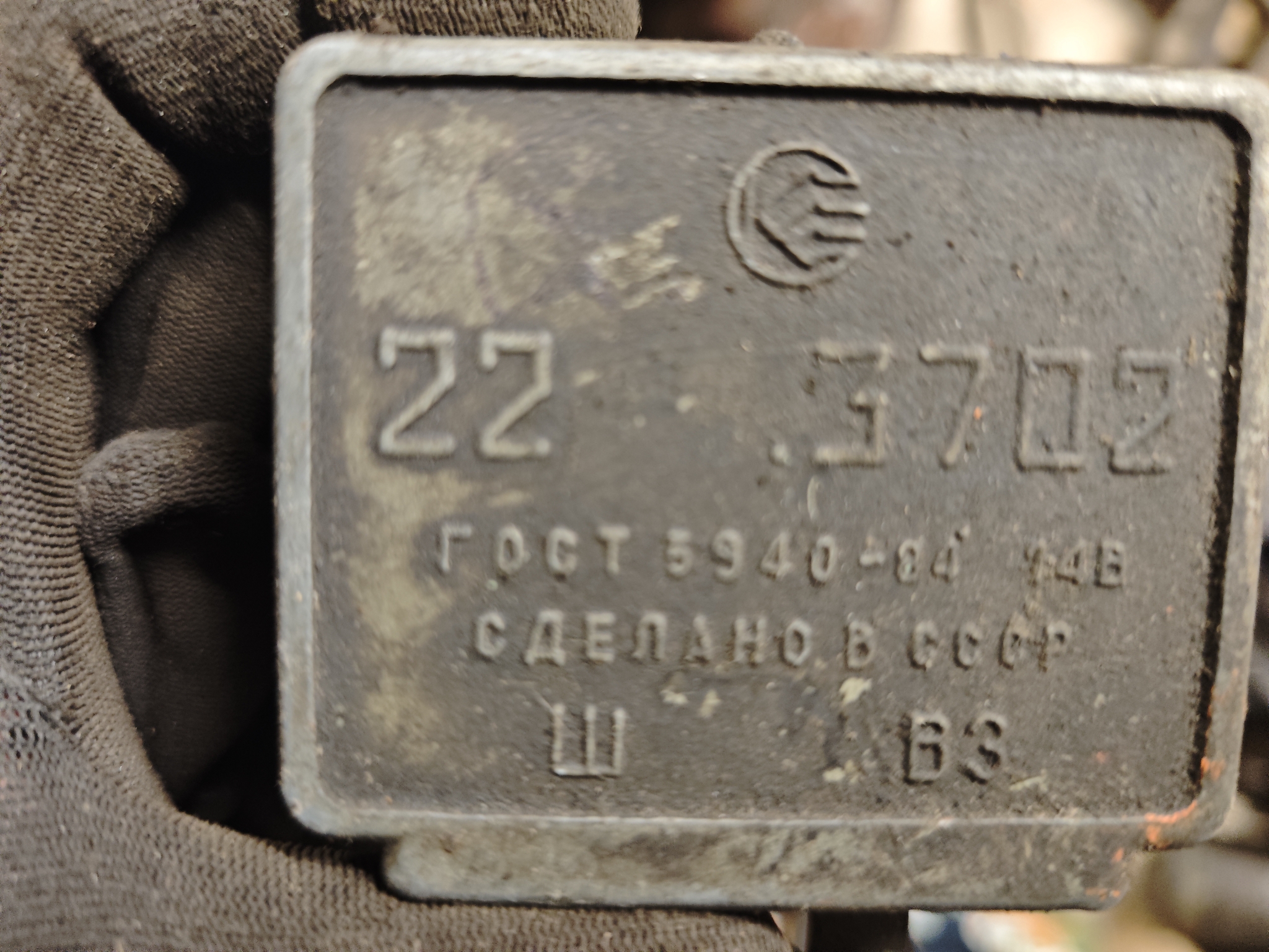

Это поздняя релюха))
Вообщем это адекватный подход, делать в свое удовольствие, как хочется.
Собирательство всего это триппера в виде родных фильтров, генераторов, релюх ничего кроме опустошения кошелька не приносит.
Главное чтоб машина ездила и доставляла удовольствие владельцу и окружающим)

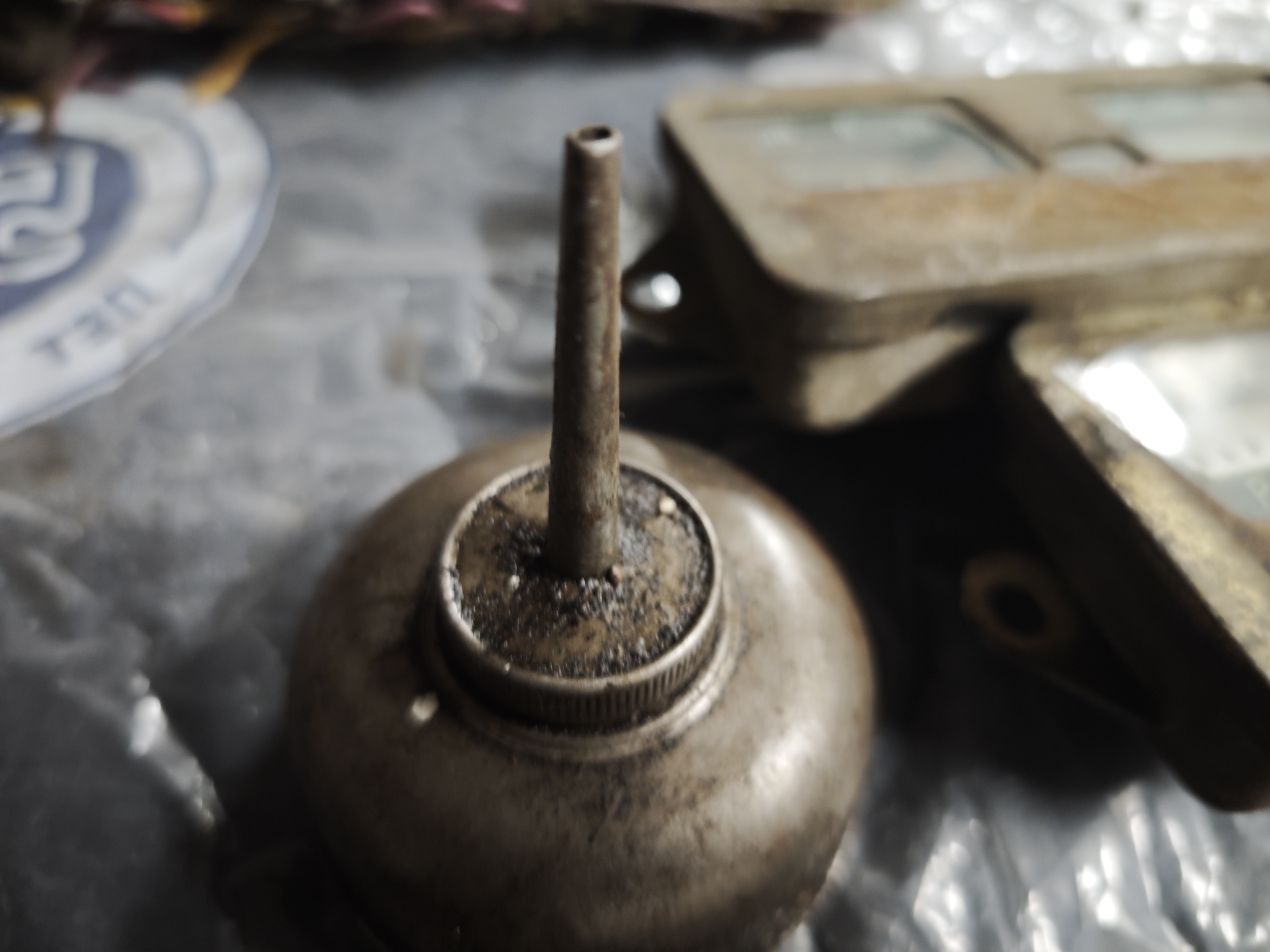

Но кстати в сумке на фото торчит носик масленки, похож на родную) тож дифицит)
Сегодня нашел масленку и немного других артефактов, но они не представляют особой ценности. имеем то что имеем. Есть кстати несколько стекол стоп-сигнала. могу поделиться
