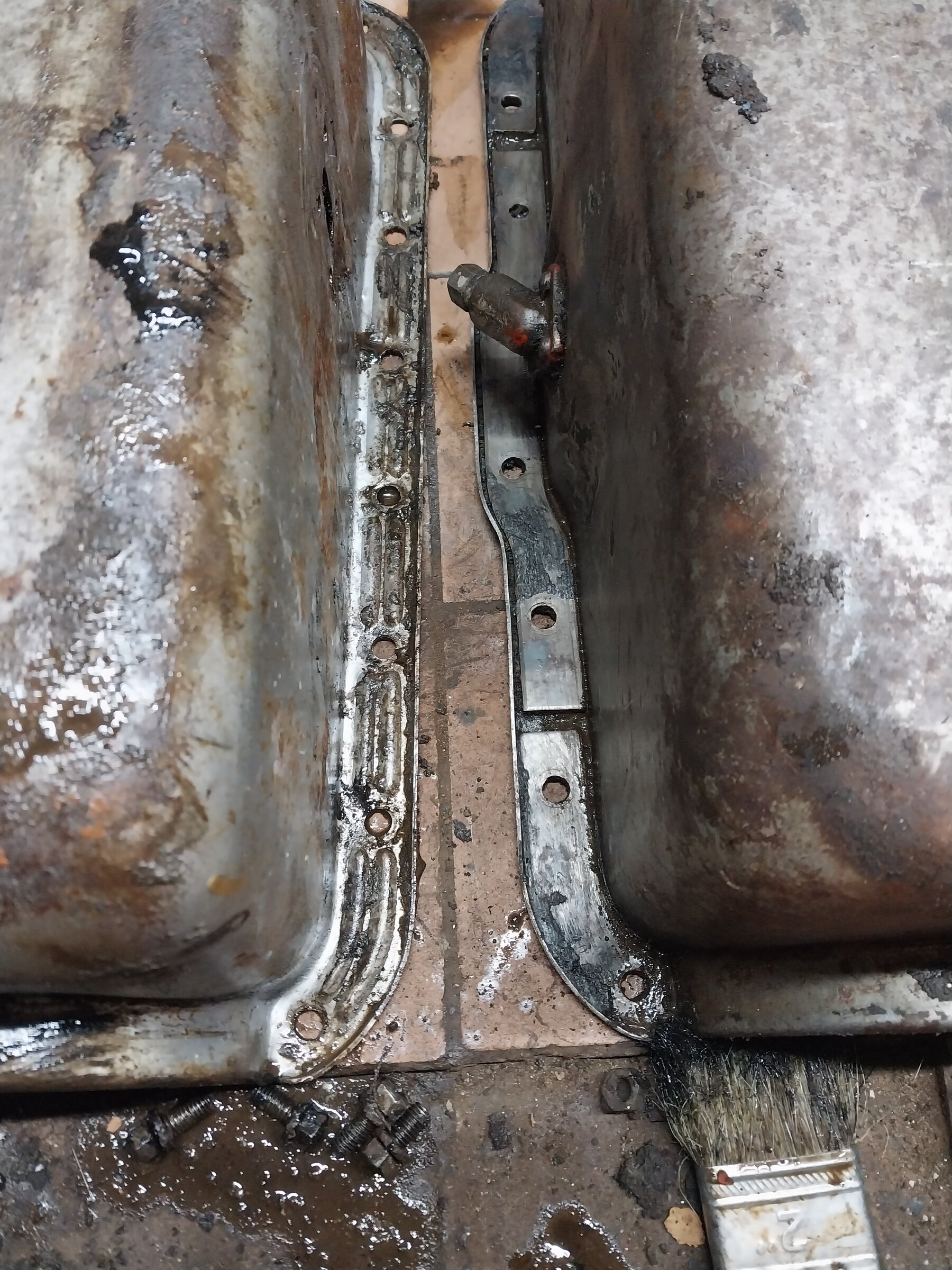

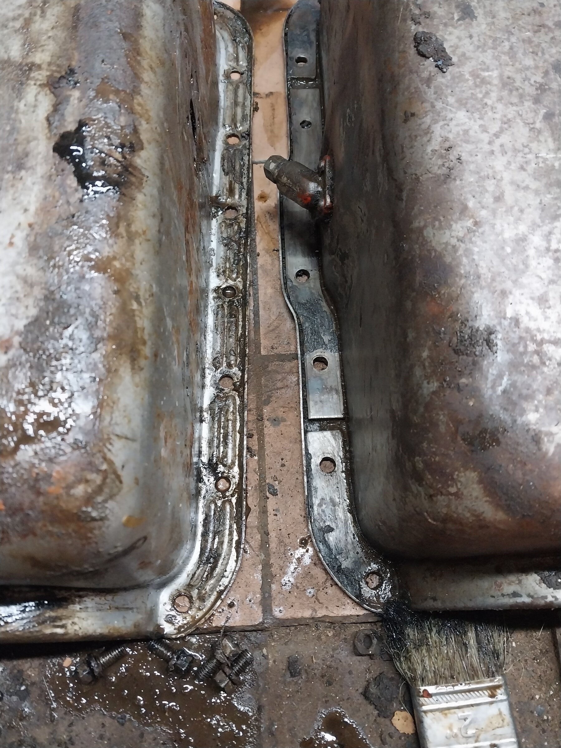

Масленка от 3й серии) родная х2 больше.
Мост от г21 в техническом плане лучше, родной при неправильном обслуживании и ремонте может на ходу отбросить колесо вместе с барабаном и ступица
21й мост говорит о том, что у вас резания тунель под кардан, и сам кардан стоит от 21й или родной укорочен.
По возможности обратите внимание на родные детали двигателя типо родного поддона и родной передней крышки.
Они не просто штампованные, на родном поддоне точками приварены шайбы-пластины, его трудно продавить.

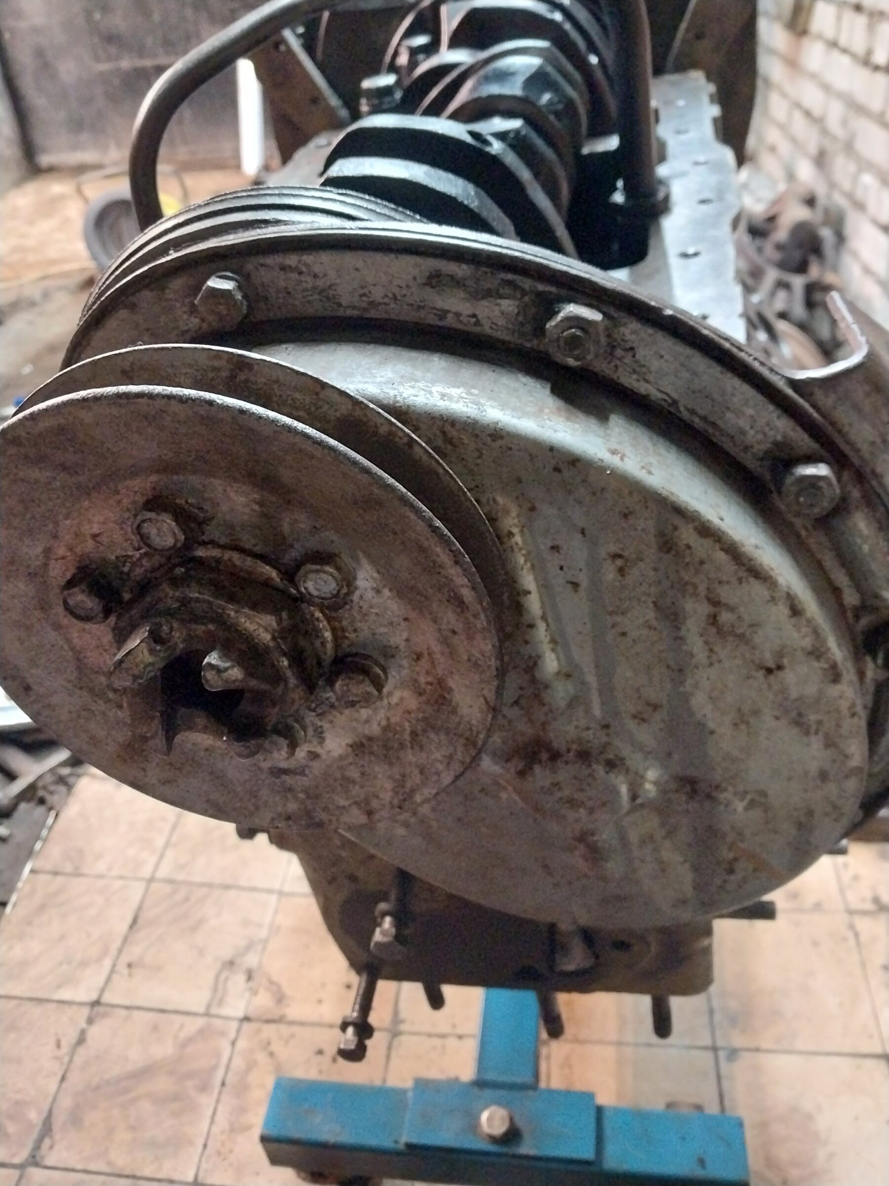

Передняя крышка в нижней части имеет шайбу-полумесяц(отдельная деталь)
Слева поддон газ69.

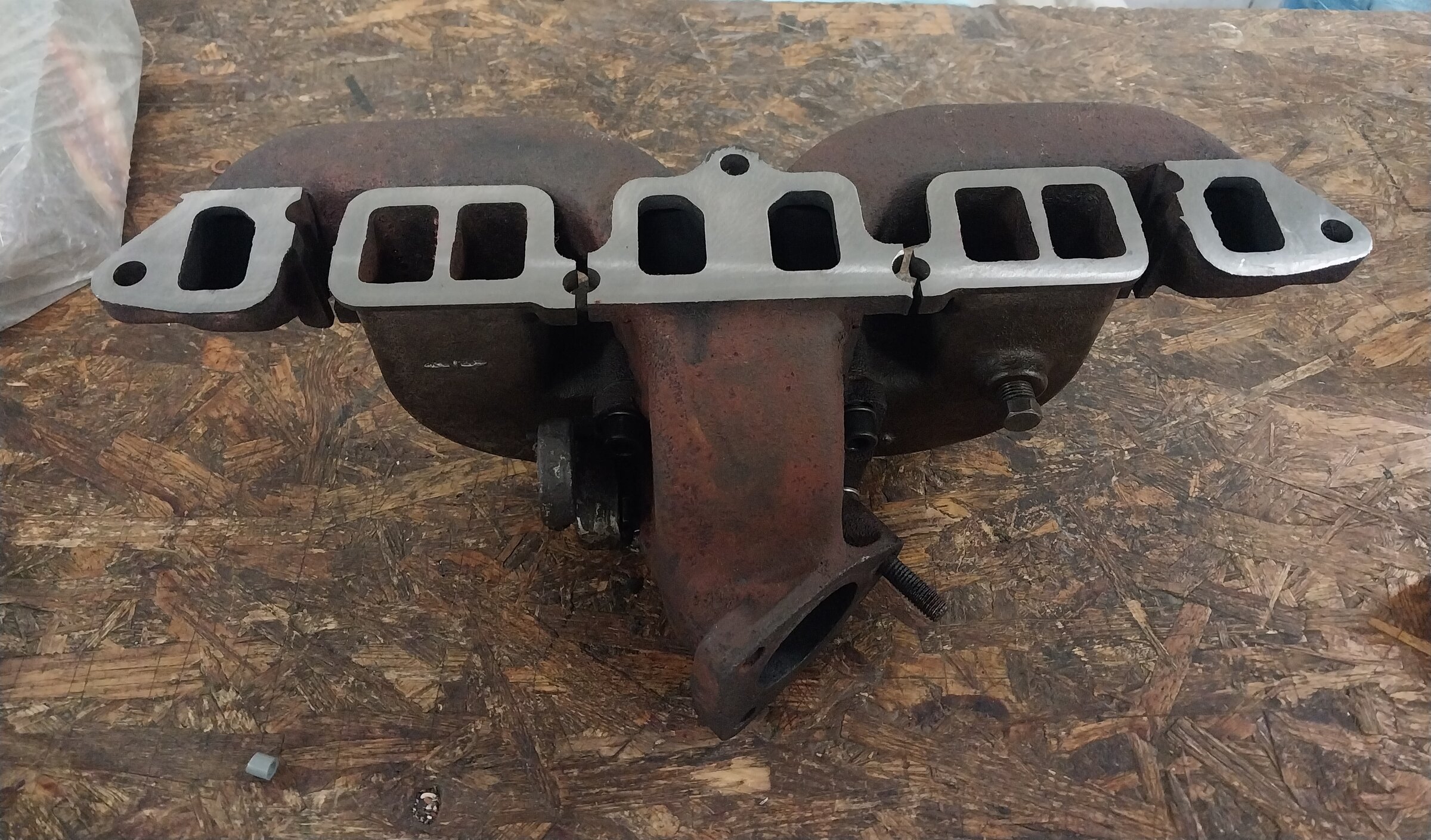

В догонку ещё - лучше отфрезеровать коллектор и осмотреть его на наличие трещин, они этим тоже болеют.

А уже поздно, двигатель разобран))С этого все начинают, не успев черпнуть со "дна" всей этой темы, такая ошибка новичка. А с "механикой" дно ещё предстоит пробивать. К сожалению вне зависимости от склада ума, гуманитарный или технический придётся научиться пользоваться мерительным инструментом и в будущем разориться на него.Надо проверять качество выполненных ими работ.

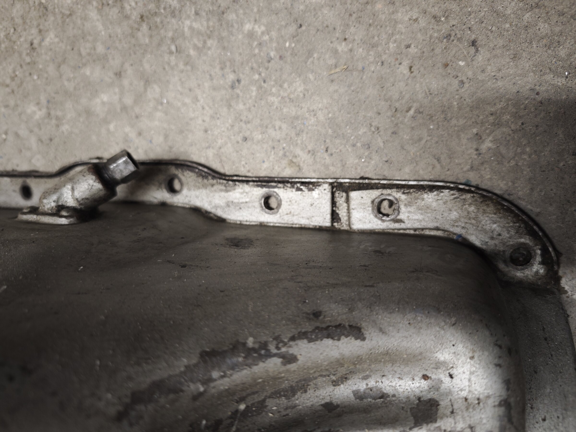

Посмотреть вложение 232560Посмотреть вложение 232561
Слева поддон газ69.

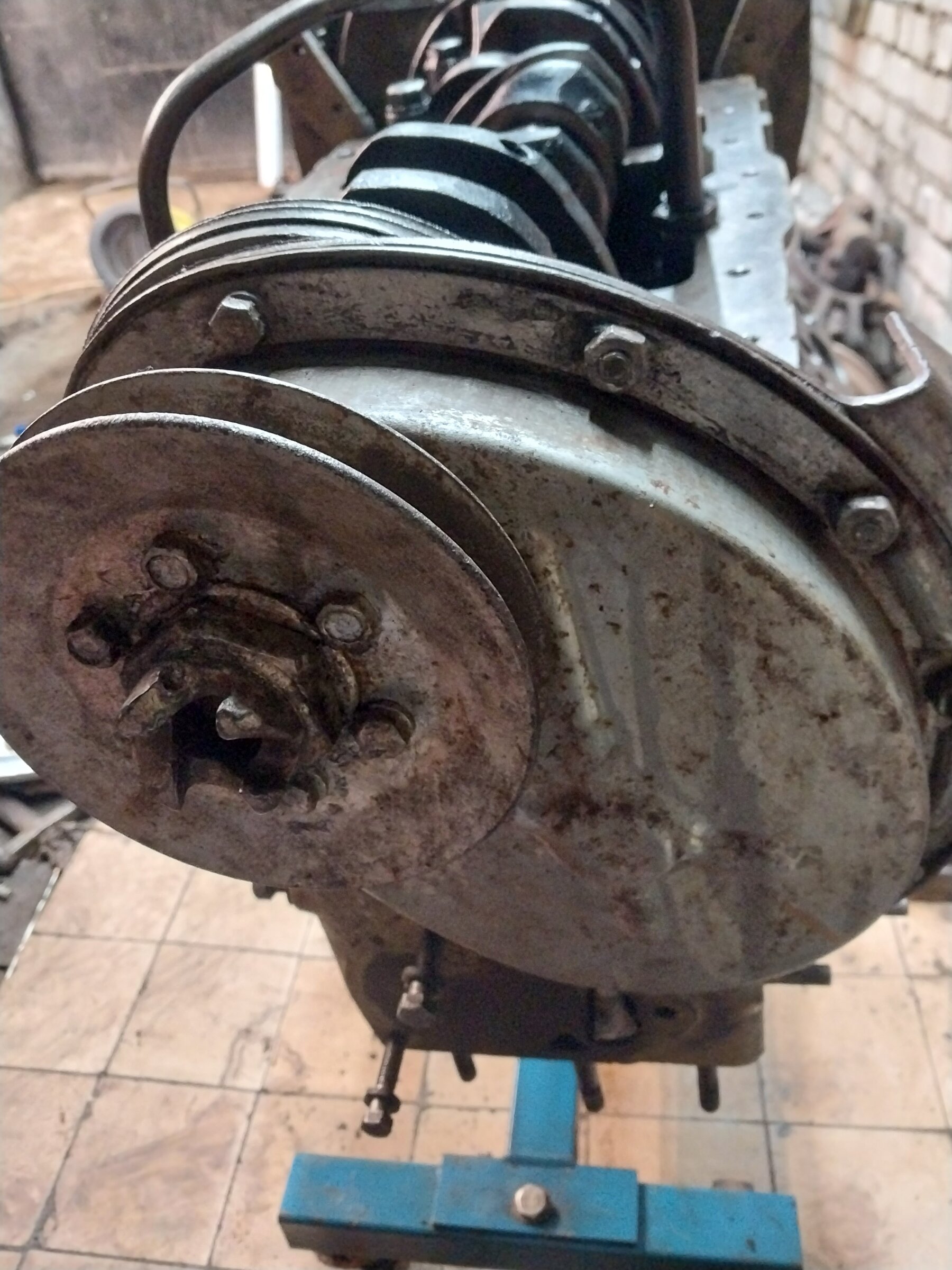

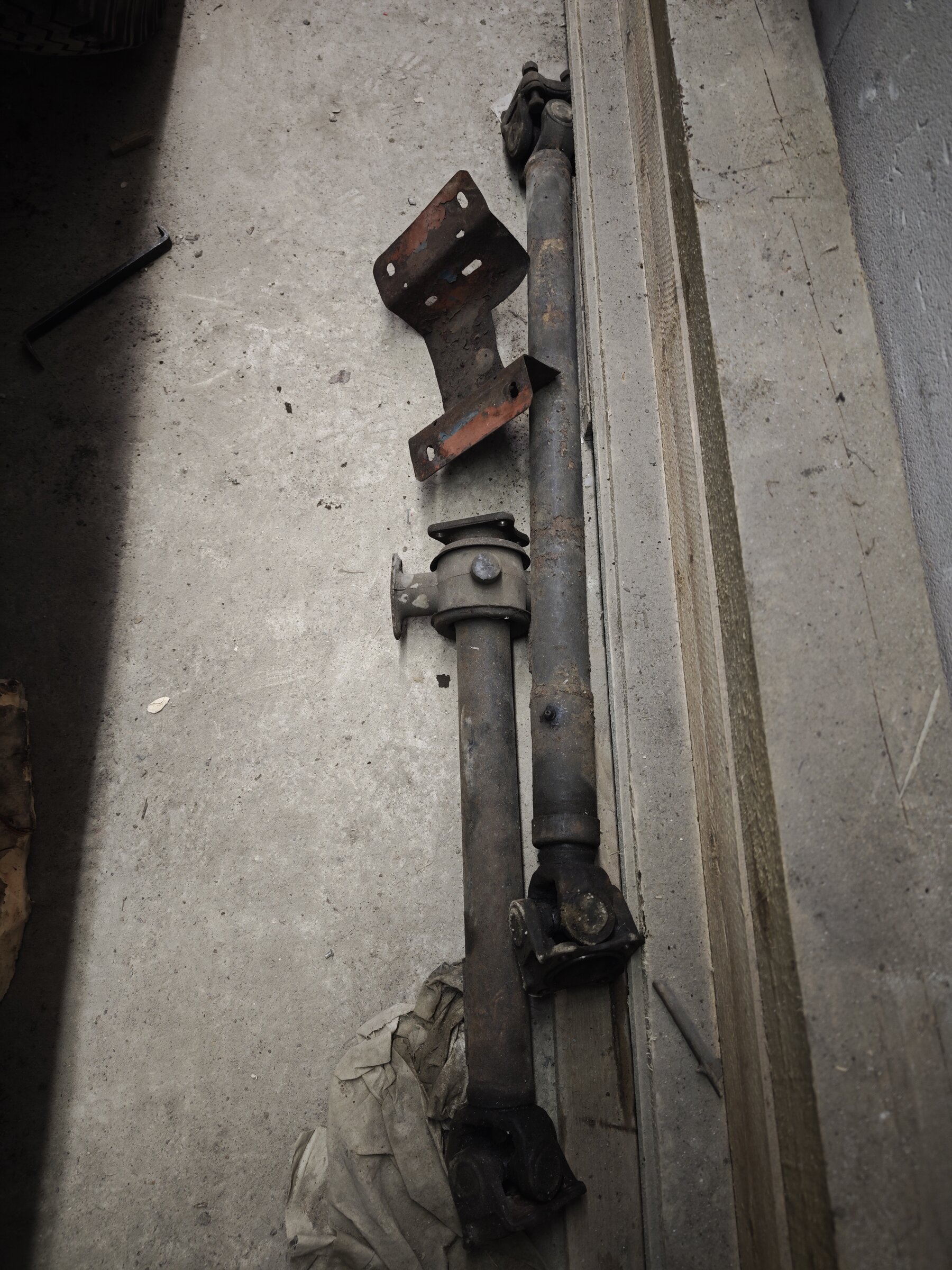

Вы про этот полумесяц? С поддоном, я так понимаю повезло. Кстати поддон есть ещё один. Вот кстати карданы

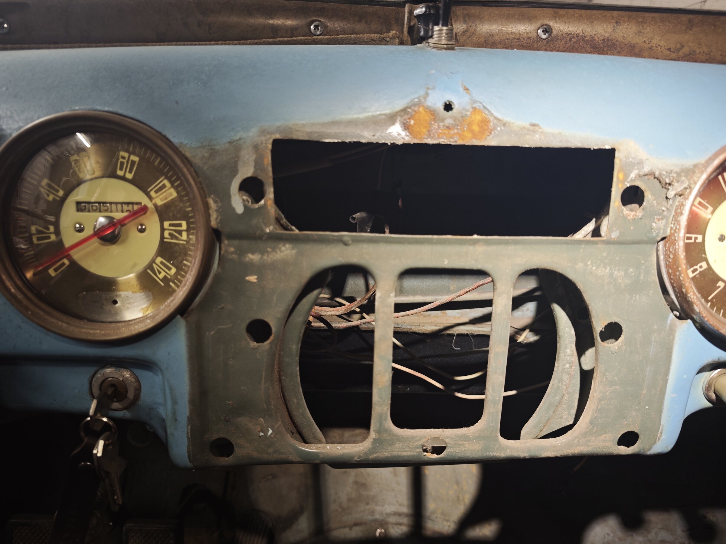

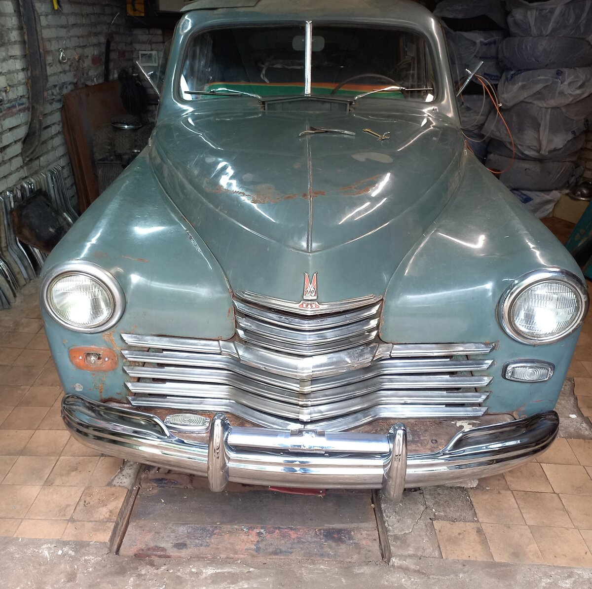

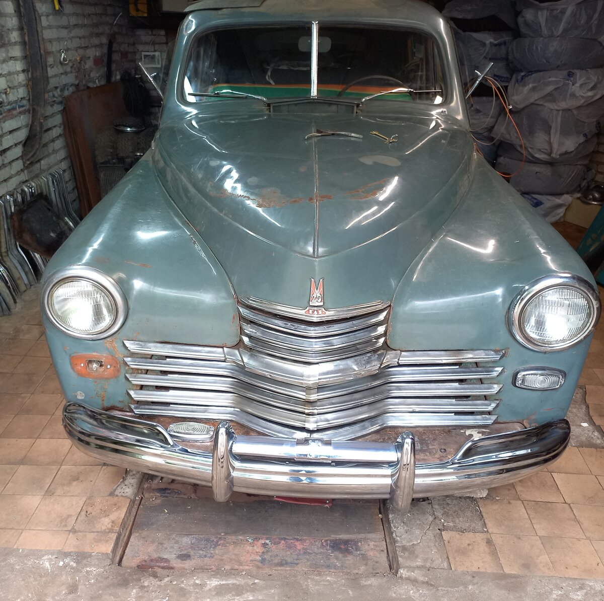

По поводу оригинального цвета - разгадка крылась за центральным пластиком. Таки да, она была серо-зеленая. Историк был прав)

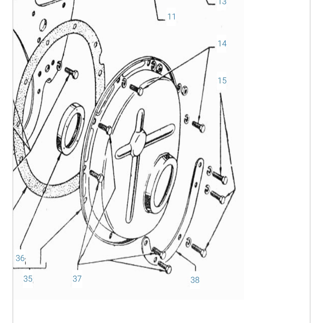

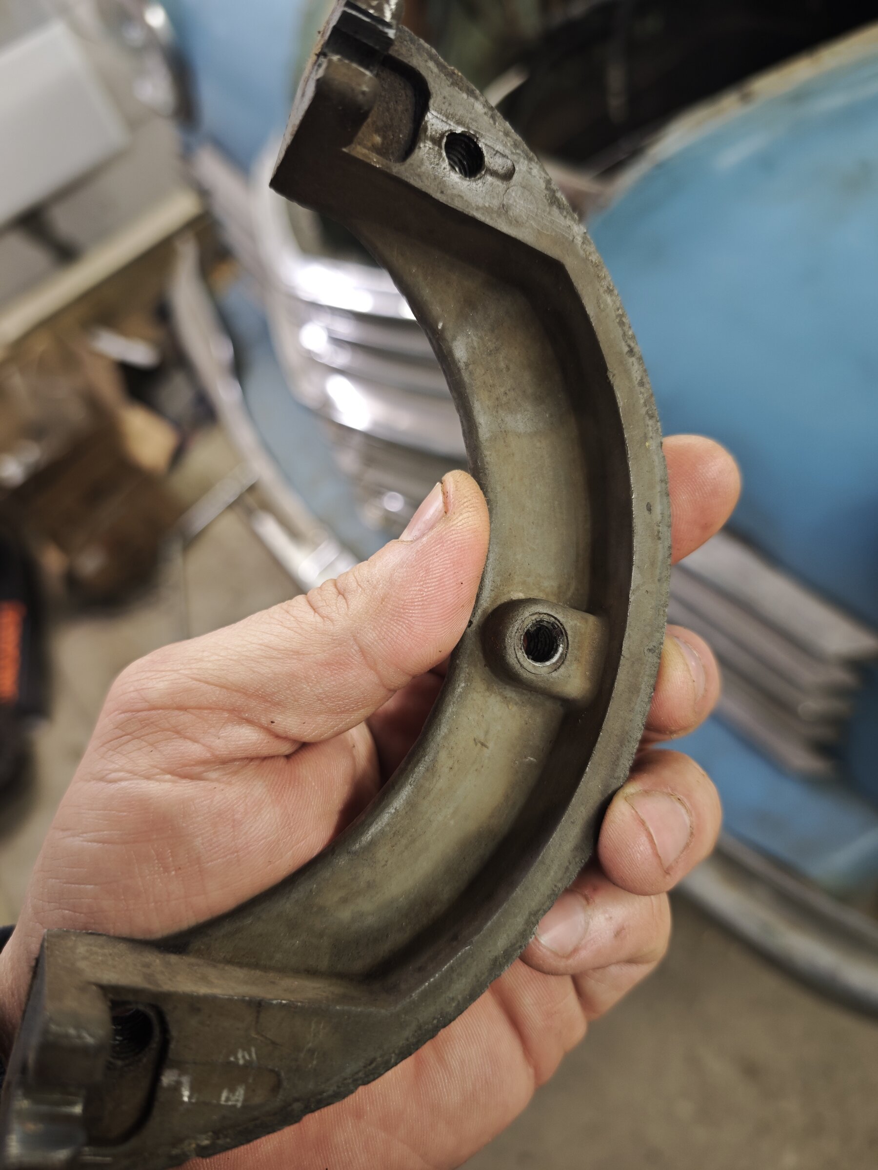

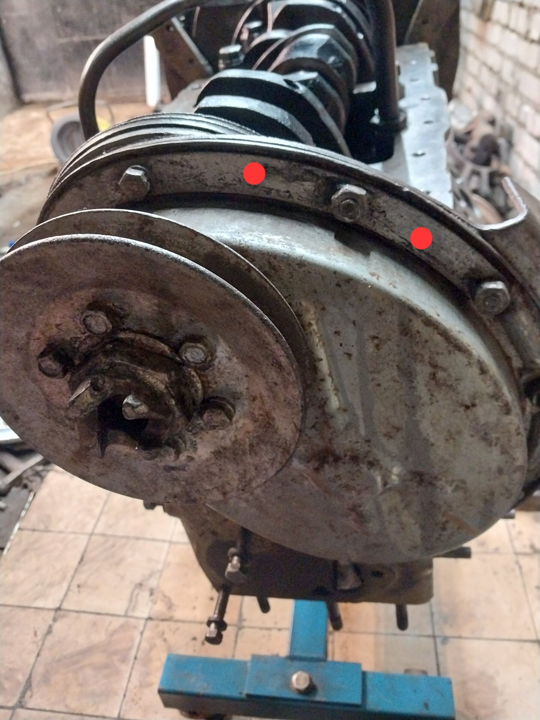

Нет, я про эту шайбу:
На вашем фото "подкова", если выражаться на слэнге))
Оооо, родственница одной из моих двух машин.
Серозеленый, красивый цвет)
Если она была выпущена летом, то диски у неё должны быть красные.
Они наверно и по номеру кузова близки) А шайбы в виде полумесяца я так и не обнаружил. Не припомню чтоб такая была...

Один из её владельцев имел возможность приобрести запчасти или разобрать ещё одну машину. Руль,пластик, приборы похоже или ставились из з.ч или сняты с другой машины.
Это 21е карданы, железка рядом - самопальное крепление подвесного подшипника.

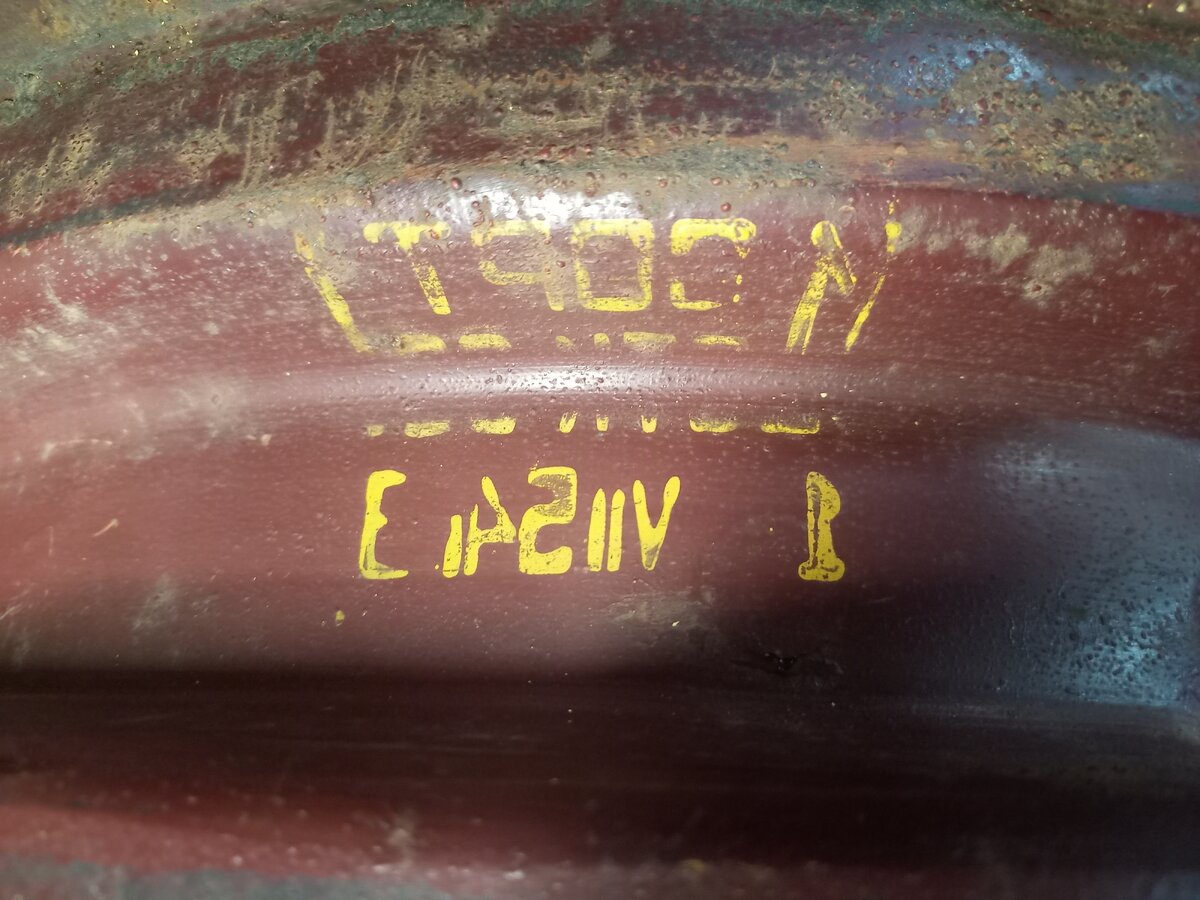

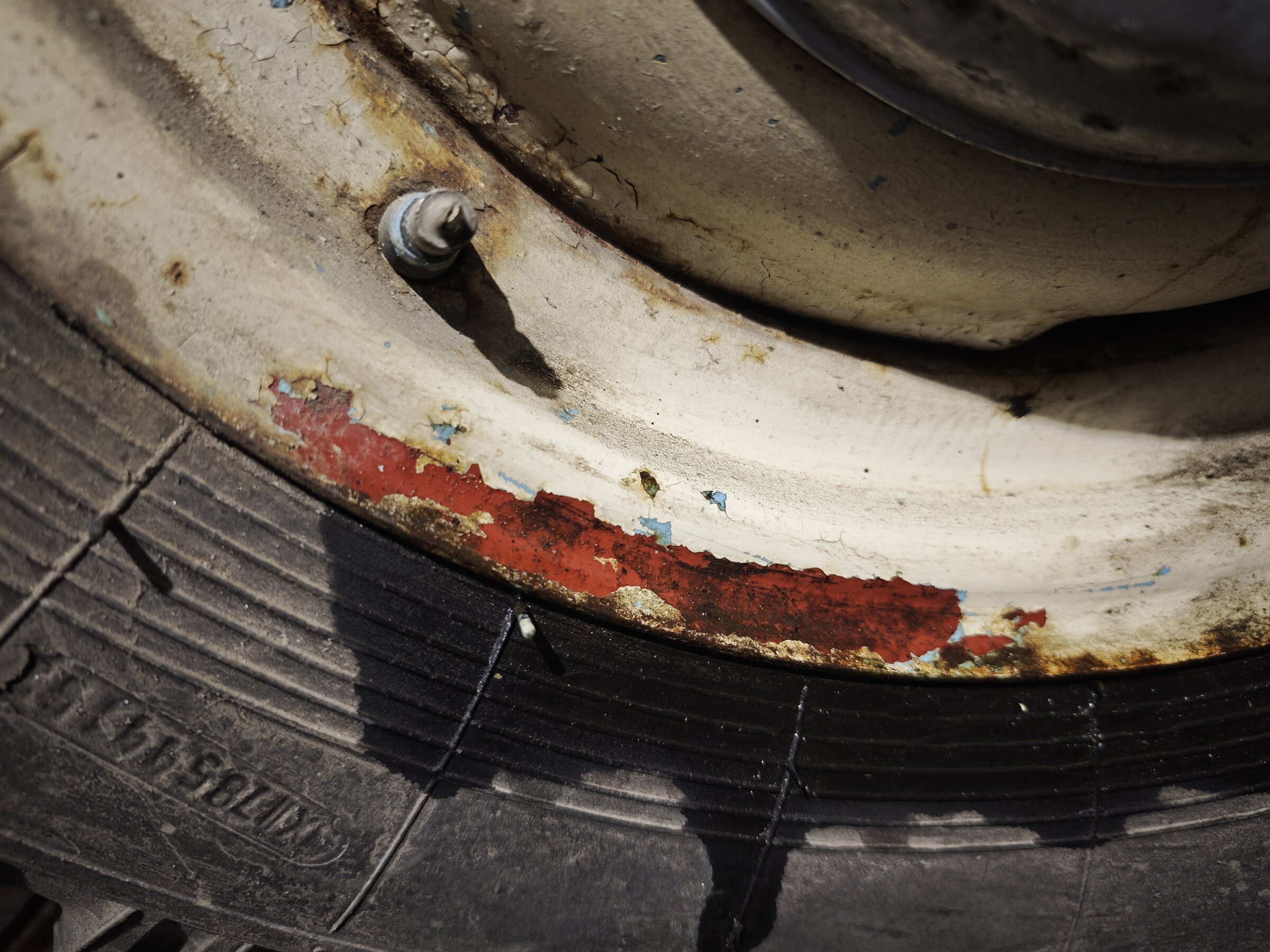

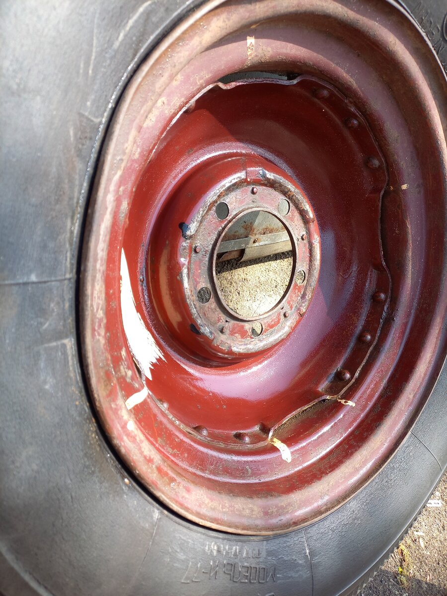

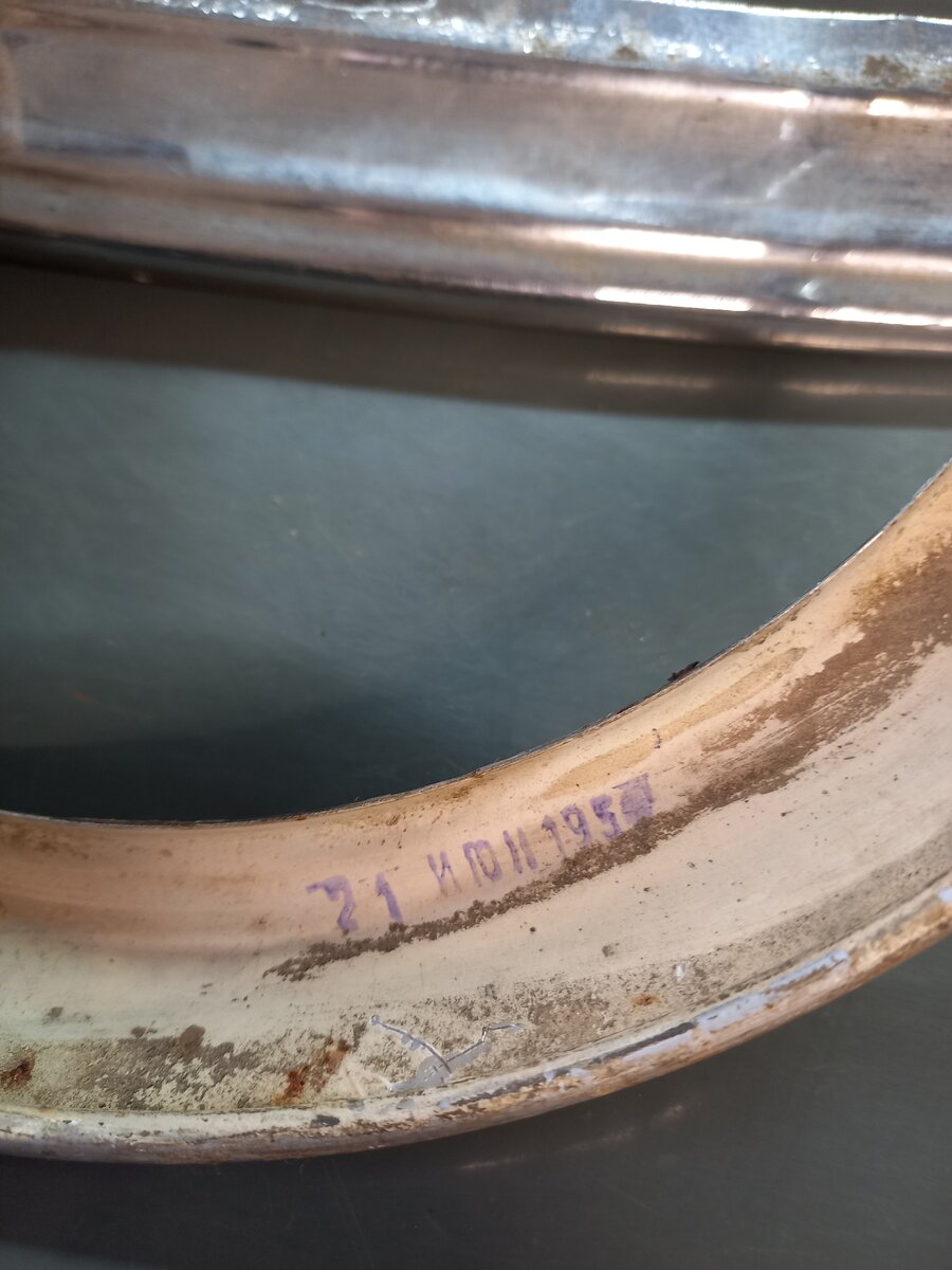

А диски реально по ходу красные были
HistoriK
14.02.2011
2 186
7 183
Точно можно сказать, когда они будут разбортированы) Если поверх красной краски будет чернильный штамп, то да.

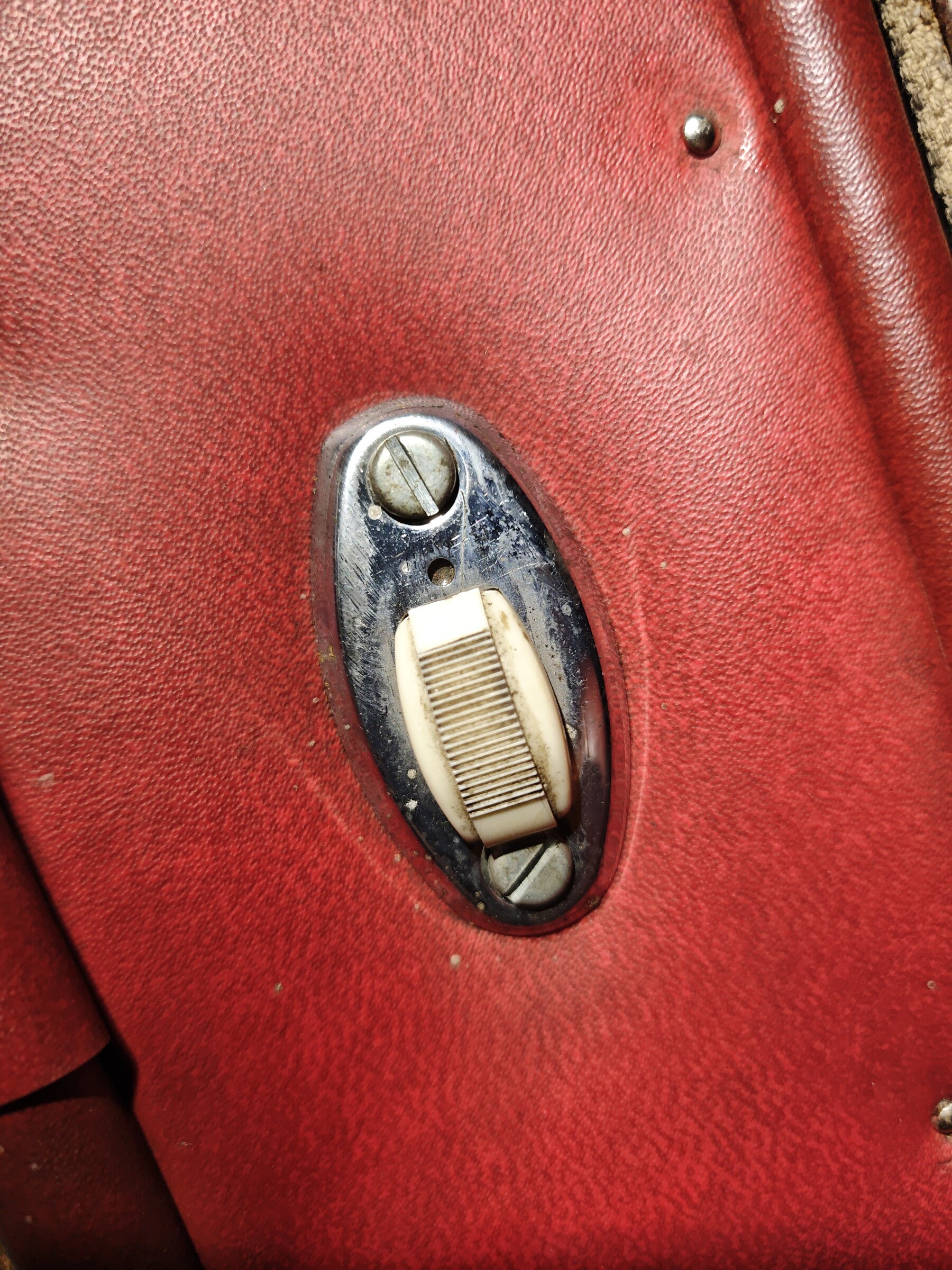

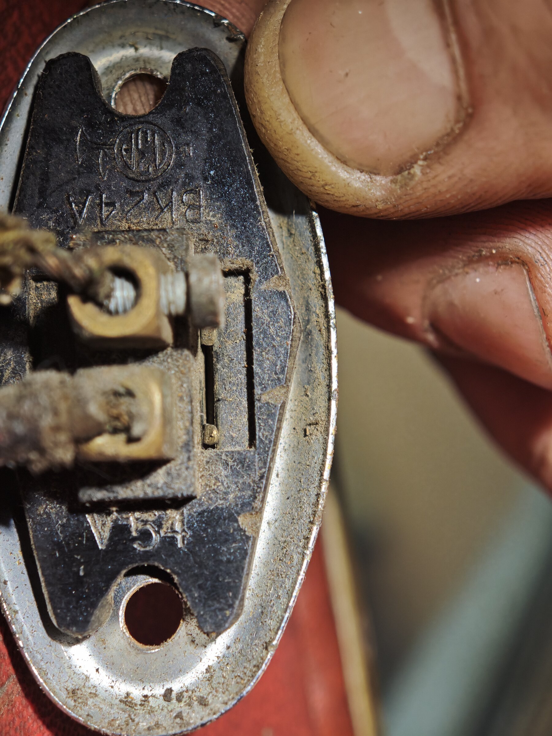

Если сохранились родной цпс или выключатель салонного плафона, можно на них посмотреть дату. Она более точно год выпуска поможет определить.
Evgeniy_Sertolovo
20.01.2026
72
195
Сертолово Ленинградская область
Из рассказа наследника, я понял что дедушка - хозяин Победы работал на автобазе, где обслуживались подобные автомобили. И он естественно таскал в гараж всё что не приколочено) а где смотреть на выключателе плафона?

Да, получается она ближе к лету изготовлена, и моё предположение относительно дисков верно) в красный цвет их красили только летом 54 года.
Её могли потерять))
Или поставили упрощённую крышку от г69. Непринципиально, герметос решит проблему её отсутствия.

Кто нибудь подбирал такой серо-зеленый цвет из готовых палитр ГАЗ, ВАЗ? Может есть номер краски?
