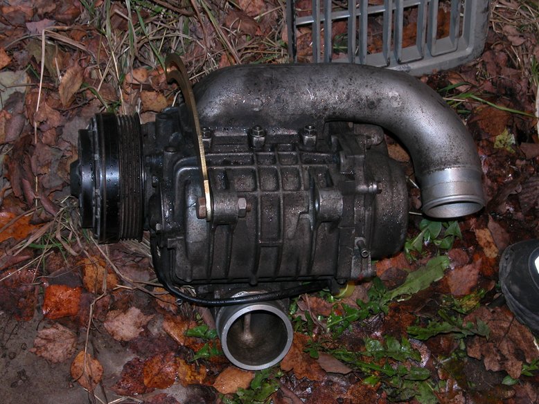

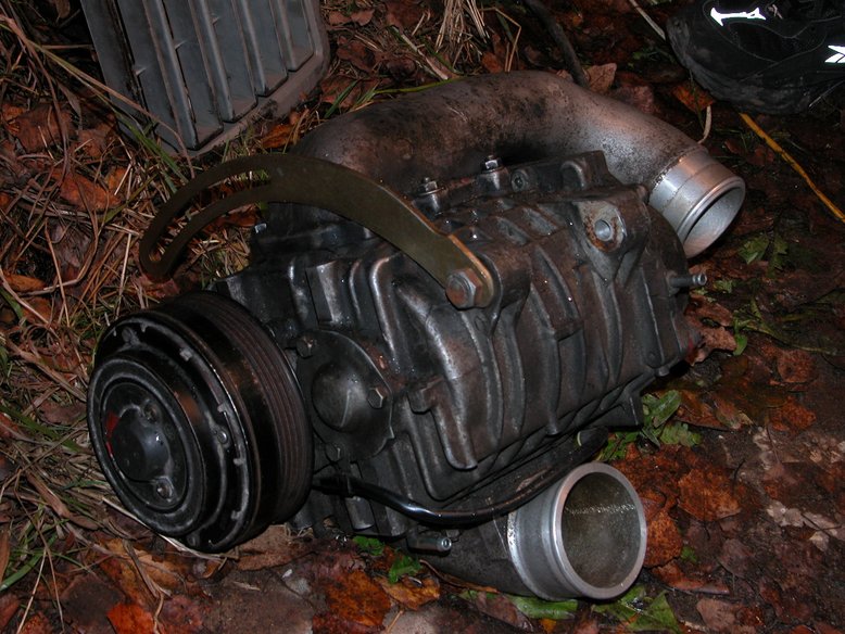

мех нагнетатель рулит 8) на волгу на 402 ставил сразу же другой автоиобиль становится вот и на победу думаю воткнуть на 6ку

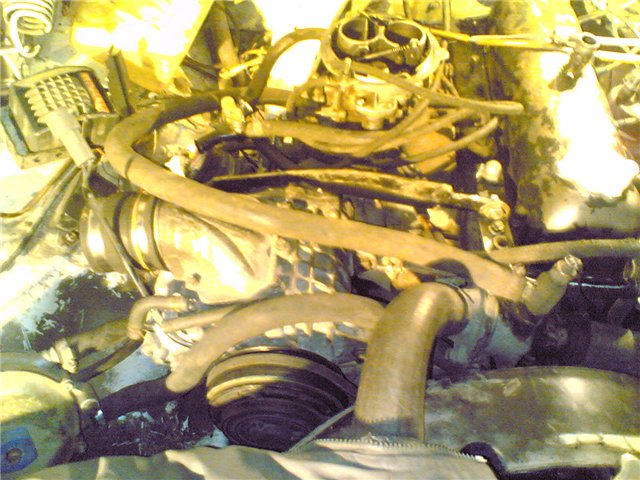

а вот он на волге

Мега-девайс. Внушает :) А от чего он в родне ?

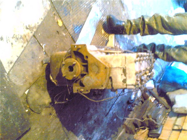

у меня есть вопрос к знающим людям: подхолит ли кожух сцепления и маховик от уаза или волги
9 212
29 977
Не подходить, наш кожух один ,у УАЗ-а другой,у Волги третий.

от чего эта цацка?)))

двигатель от ЗИМа, но мне кажется надо тогда попробовать кожух от ГАЗ 51 и 52, как думаете

я за чарджер

Просветите, что это за штуковина такая, для чего используется и что дает при установки на ЗМЗ-402й?

SUPER CHARGER от TOYOTA CROWN с двигателем 1G-GZE на 402 выполняет такуюже функцию что и у крауна, те надувает воздух (топливовоздушную смесь) в цилиндры двигателя приводится во вращение от коленвала через ременный привод
Можно попробовать,кожух Зима крепиться на 12 мм шпилки,а кожух 51 ,как у Победой,на 10 мм. болты.Если в места крепления есть совпадение надо сделать ступенчатие шпилки и все.Если нет удачливый вариант, можно сделать новый кожух,если надо скажу как.

спасибо за предложение, если нетродно то выложи, а то даже кожух от 51 и 52 чето редкость, обзвонил все обьявления в газетах там все только целиком продают :wink:

Да выложу,однако прежде етого надо знать от какой автомобиль будет КПП .

кпп будет скорее всего волговская 5ст ну на первое время думаю оставить родную, они ведь по креплениям вроде идентичные

я про коробку от победы и волговскую они вроде заменяемые, все тоже по креплениям
