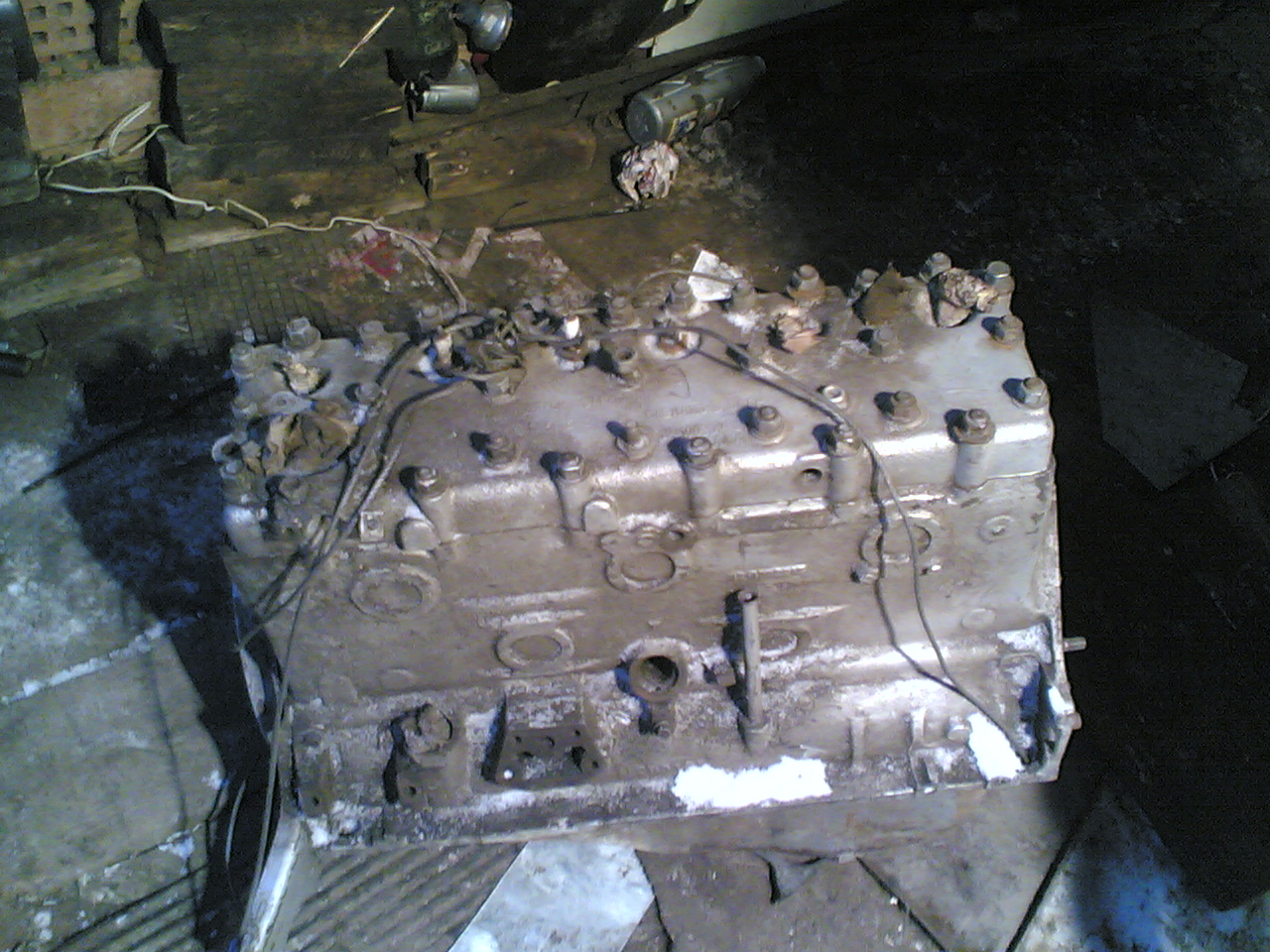

Вот нашел фоты что выкладывал:
http://www.krestyaninov.ru/forum/viewtopic.php?t=2181 :wink:
Мысль такая пришла - если мотор делают с 30х годов почти без изменений то что это означает? Реально чтоли конструкция оптимальная? :!: :!:
Kovboy
01.08.2005
1 584
430
Это дралось с мотора Додж 28, что ля, а то и 26го года, так что конструкция и постарше будет. А делают не из оптимальности, а из бедности.
