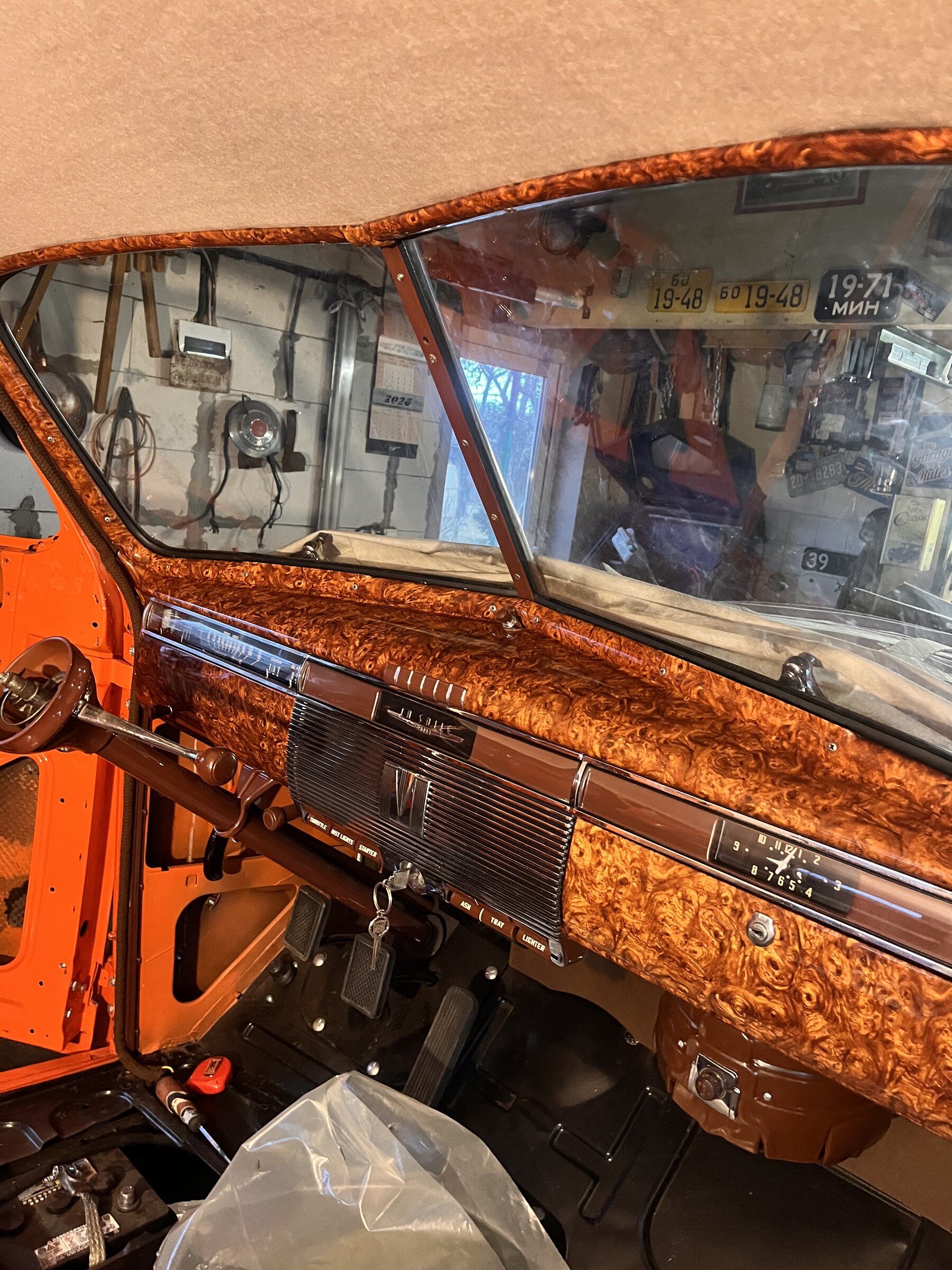

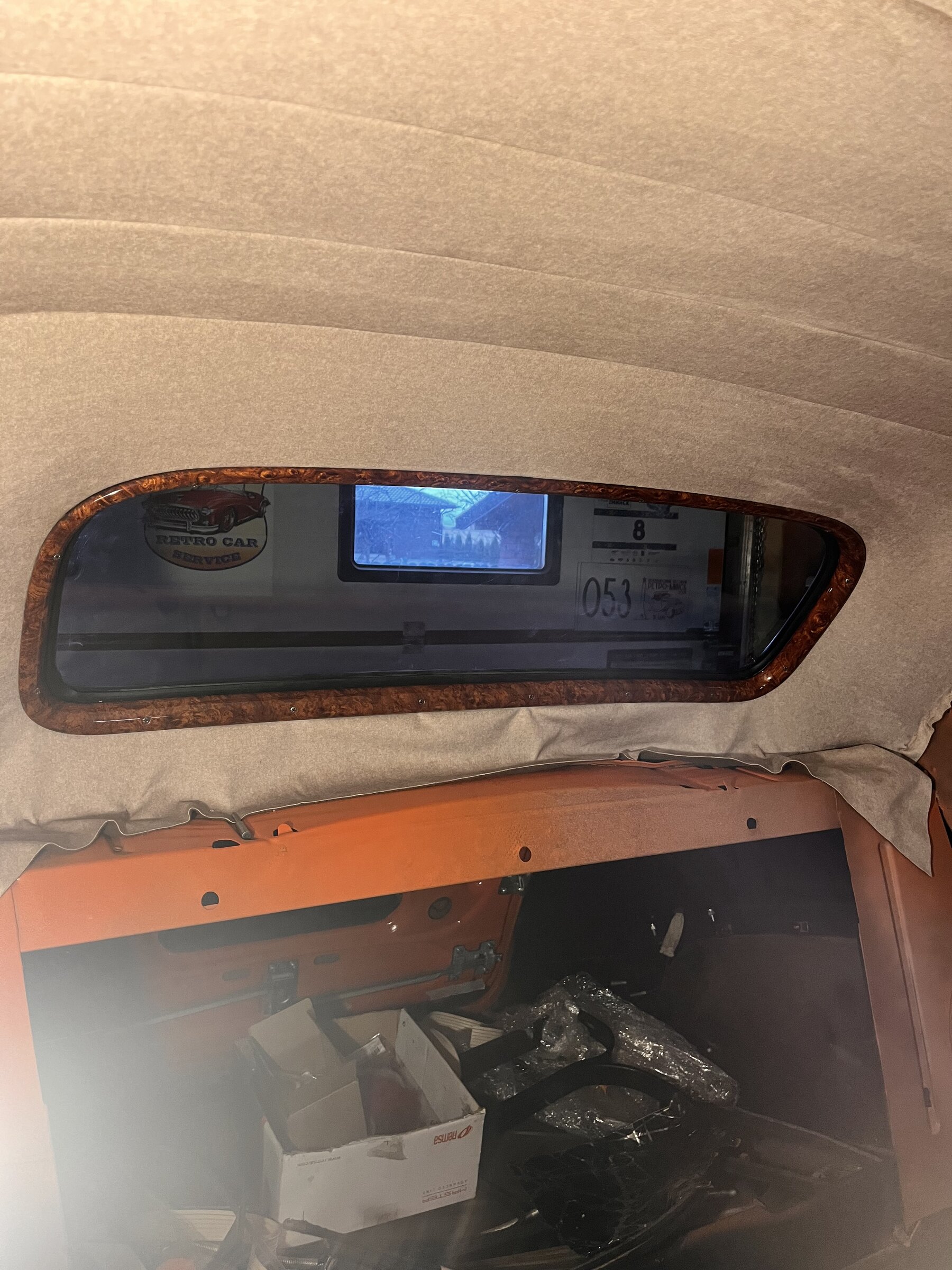

Ну вот
У нас есть потолок)

Красивый потолочек! На алькантаровый похож) А у рамок ветрового кантиков по периметру нет, прямо так на торпедо ложатся?
З.Ы. У меня точно такой же отопитель есть, только ещё в родной молотковой эмали, и даже запасной радиатор к нему))) На корпусе "печки" по бокам сзади ещё должны быть два вывода под рукава на обдув ветрового, если в машине он предусмотрен.
З.З.Ы. Судя по фото, проём заднего стекла в потолке делать на этой машине куда проще, чем на Победе, и даже проще, нежели на ЗИМе. Расположение, доступность и форма способствуют. С Победами постоянно мучаюсь...

На этой машине не было
Очень редко где есть
На двери я поставлю, это доп закрытие дыр)
Заднее стекло может и норм, но нет ни одного места для крепления потолка. Как его натягивали - хз.
Я натянул рамкой . Возможно это совершенно не верно, но других способов я не придумал. Клеить не стал.
Клеили в проём. Хорошим клеем по краю проёма, промазав и ткань, этого более чем достаточно для надёжной фиксации. Проёмы эти вообще не очень просто делать, можно было и снизу складчатость вытащить, но сейчас уже может быть поздно, нужно в стороны тянуть, и вниз, а проём уже прорезан.

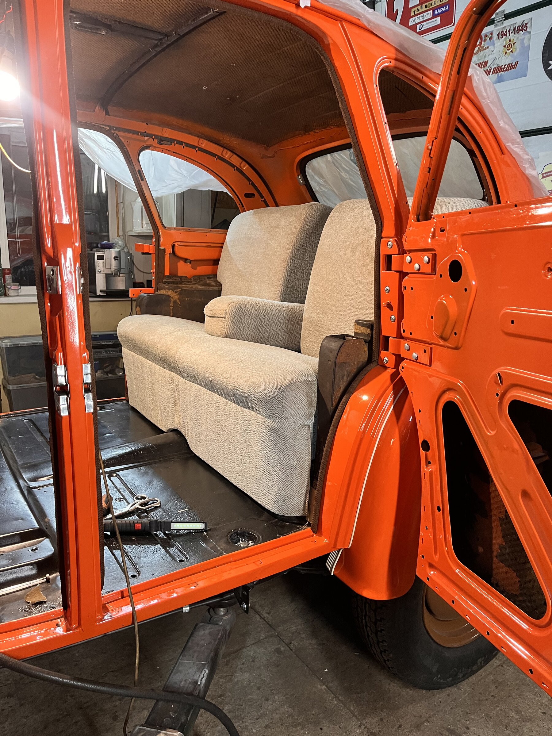

Здорово получается!
А потолок и диван Вы сами пошили ?
Там еще полка, все будет ровно
