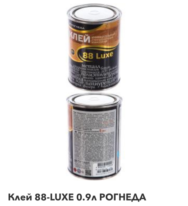

я клею уплотнители вот на такой клей держит хорошо сохнет быстро.
Реакции: SMV и ИВАН

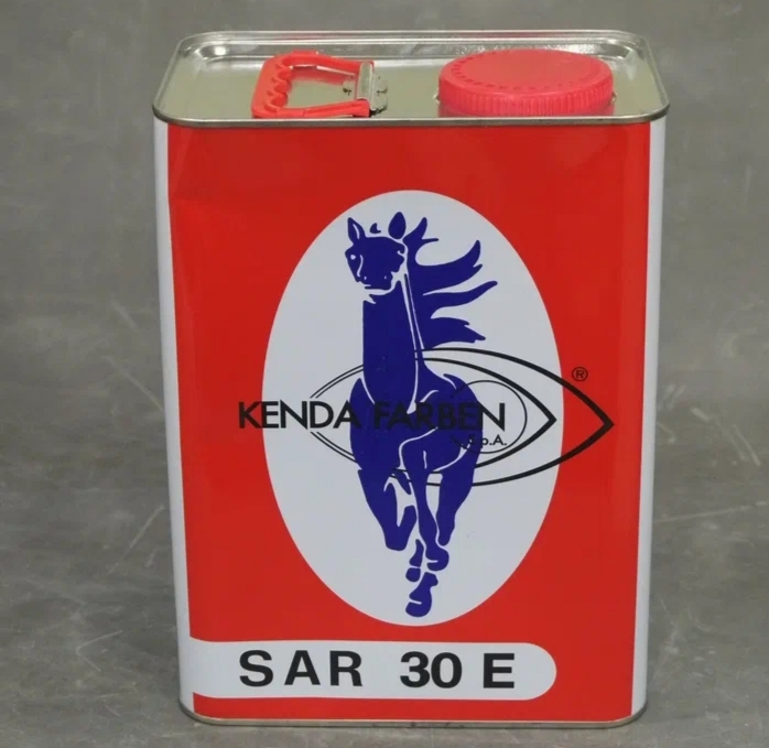

16 461
11 390
таким тоже пользуюсь при ремонте салонов, уплотнители он тоже хорошо держит но дорогой.
