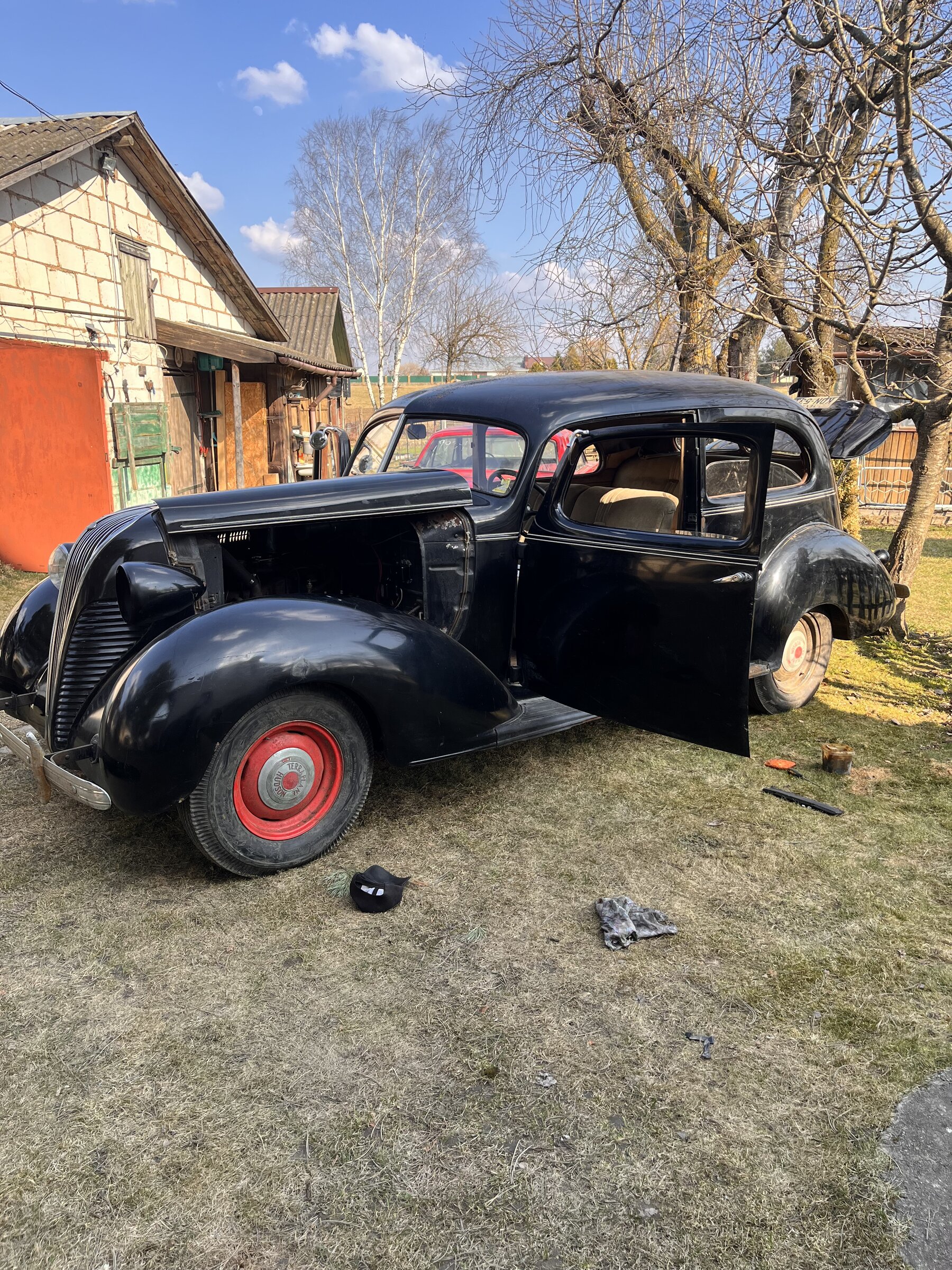

А это Hup mobile) приехал на подготовку к сезону)
А еще он продается

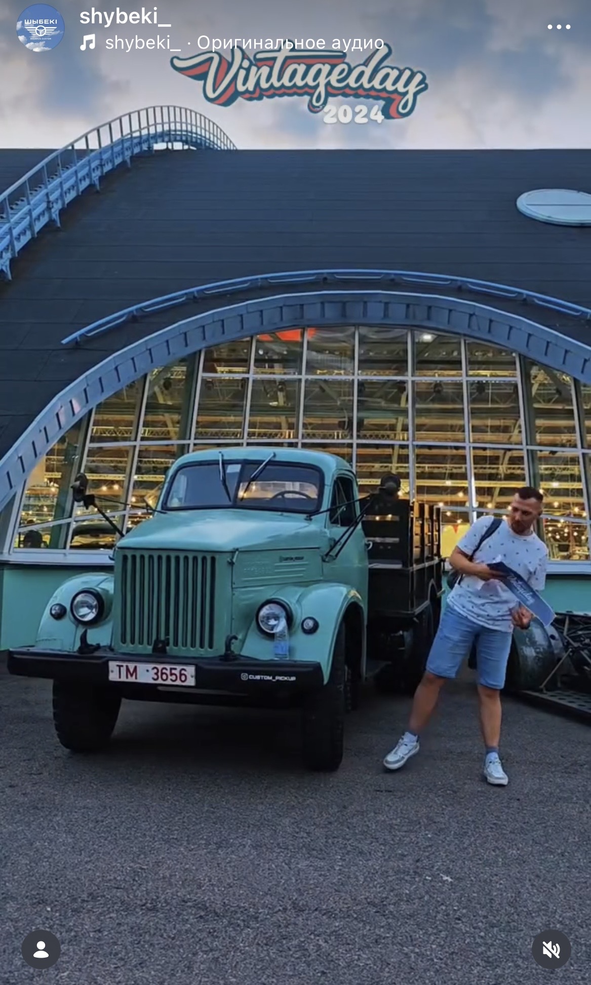

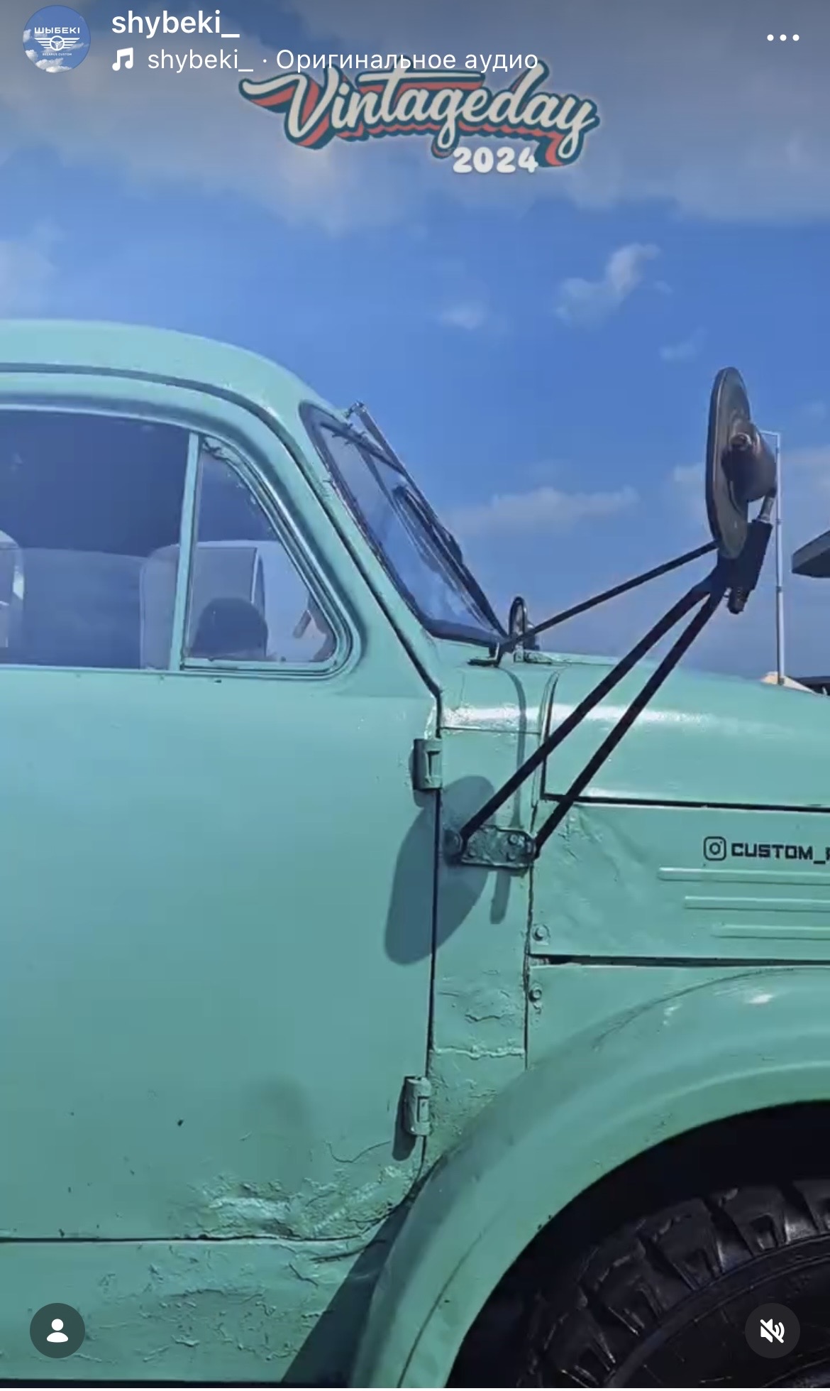

Это ГАЗ-63 или ГАЗ-51?
Я тут облизывался - на Авито продавался ранний ГАЗ-63 с боковинами капота "АВТОЗАВОД им. Молотова", ранним бампером, ранним двигателем, с приводом стартера педалью, а не грибком, кабиной под деревянные двери и с болтами под крепление РР-12 под капотом, с рычажными амортизаторами. Плюс с польской санитарной будкой N-243 от "Люблина". Даже условно оформляемая! От покупки остановило в основном отсутствие места для хранения, относительно печальное состояние и понимание, что купить то я смогу, даже к друзьям на дачу смогу пристроить на хранение, а вот делать его там будет почти не реально... В итоге машина на той неделе продалась. Надеюсь не как донор редких деталей!
9 271
10 204

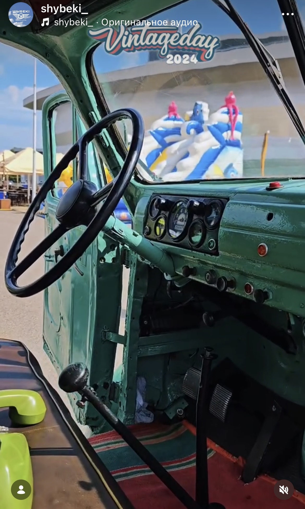

Газ 51, состояние его не аутентично и не музЭй, но весь шарм остался.
Мотор родной. Он у нас в Винтаждэй участвовал, потом ребята на полесье купили . И я думаю ему там хорошо)
А мы себе насмотрели )
Если мой Бородатый друг решиться, то в скором времени заберем.
Вот фото от предыдущего хозяина газ51

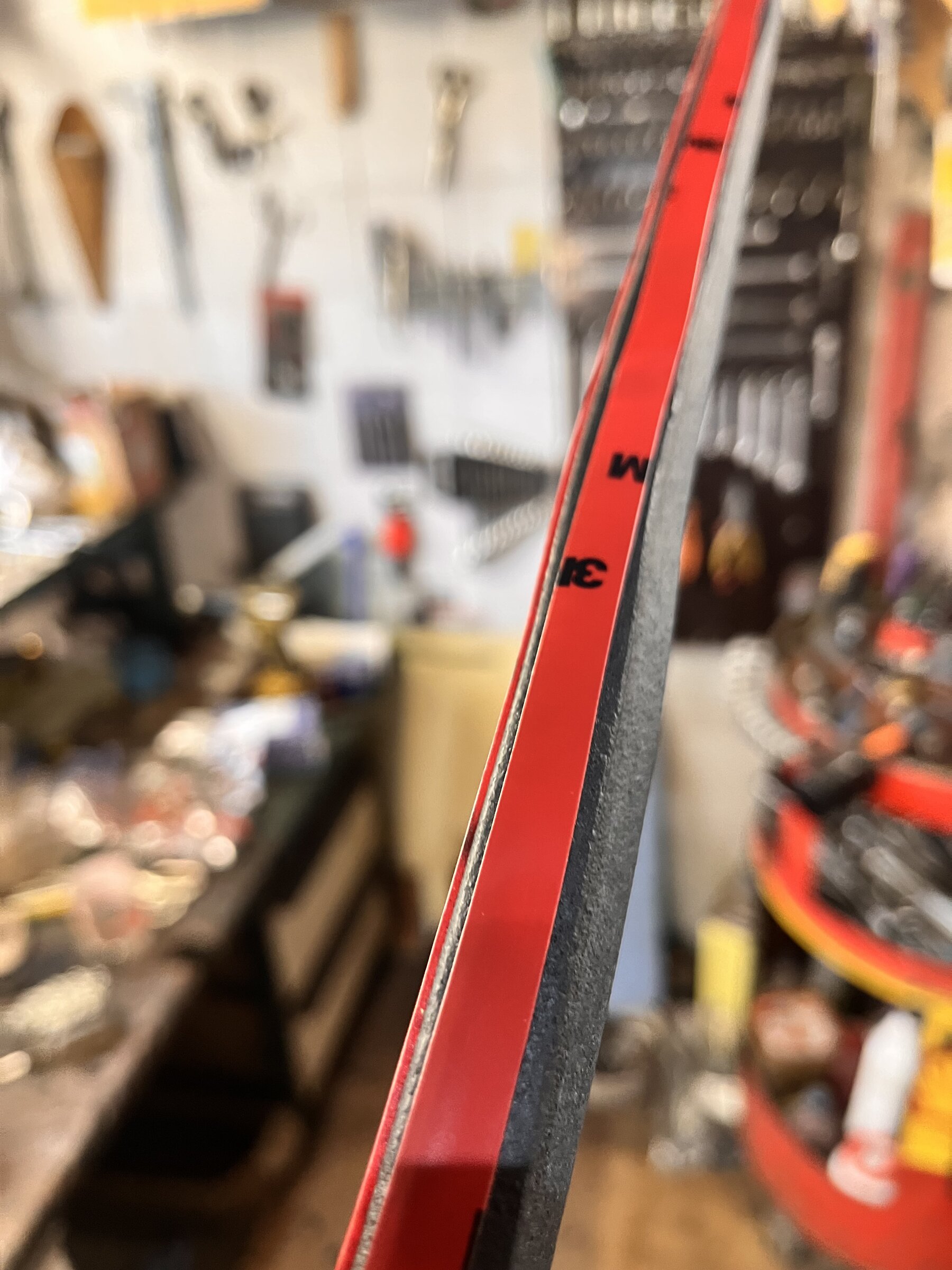

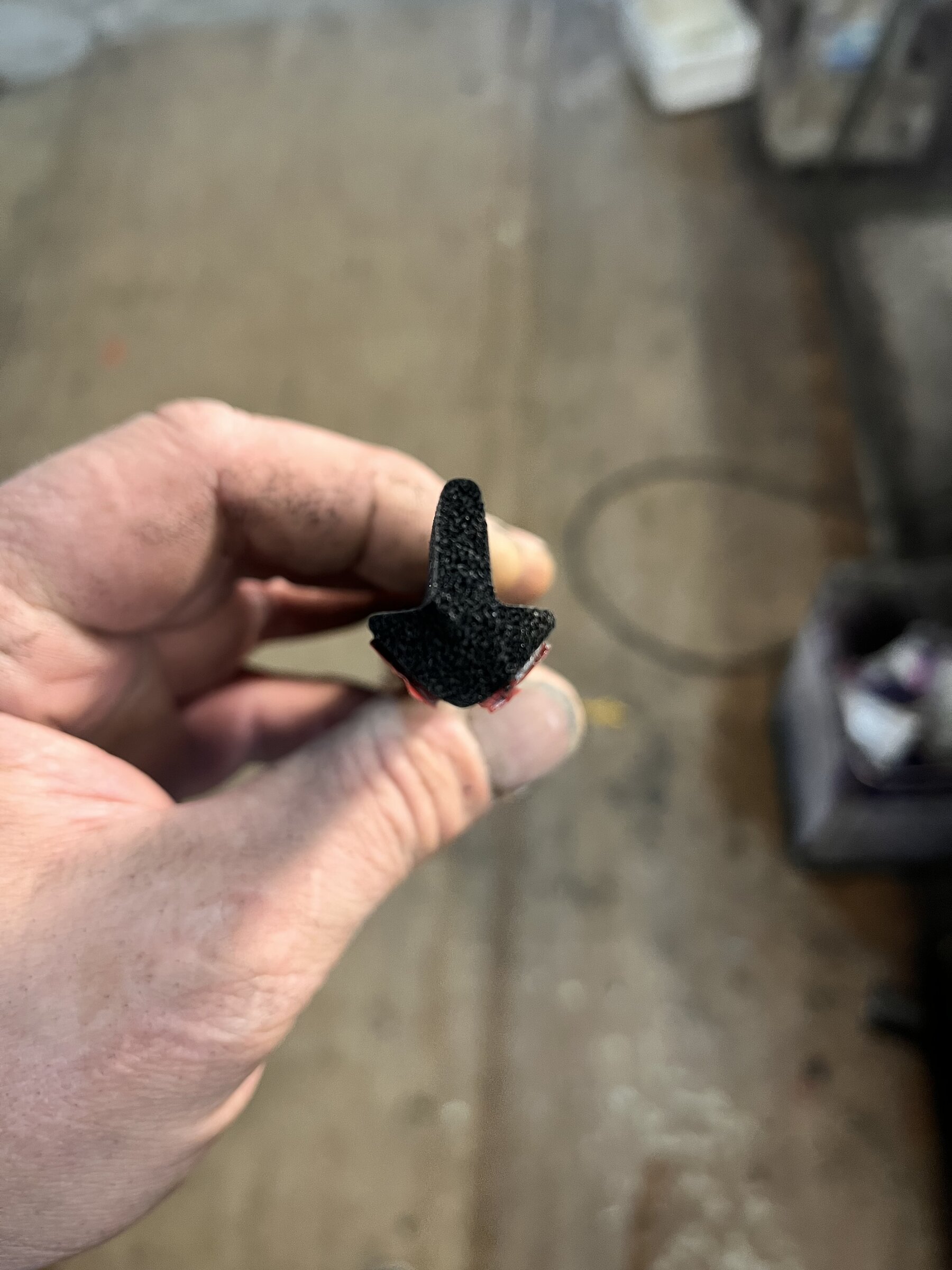

Раньше клеил на 88 клей производства Рогнеда. Войлок на крыше, бутерброды из шумки и уплотнители держатся по 10 и более лет. Новбытхим брал год назад- гадость, либо левак попался.

У меня тоже на клею сидят, желтом, и "сопли" вокруг... :)

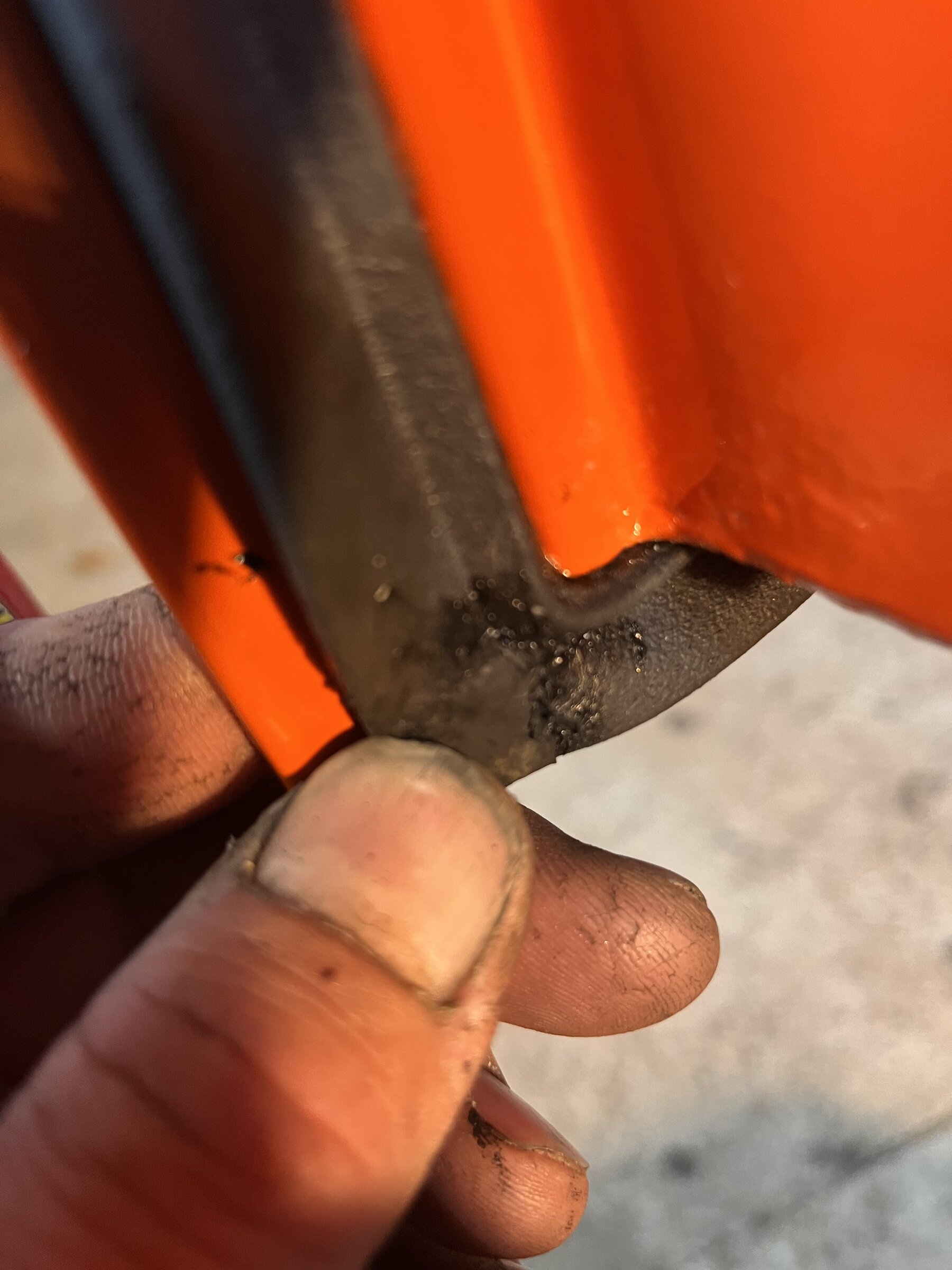

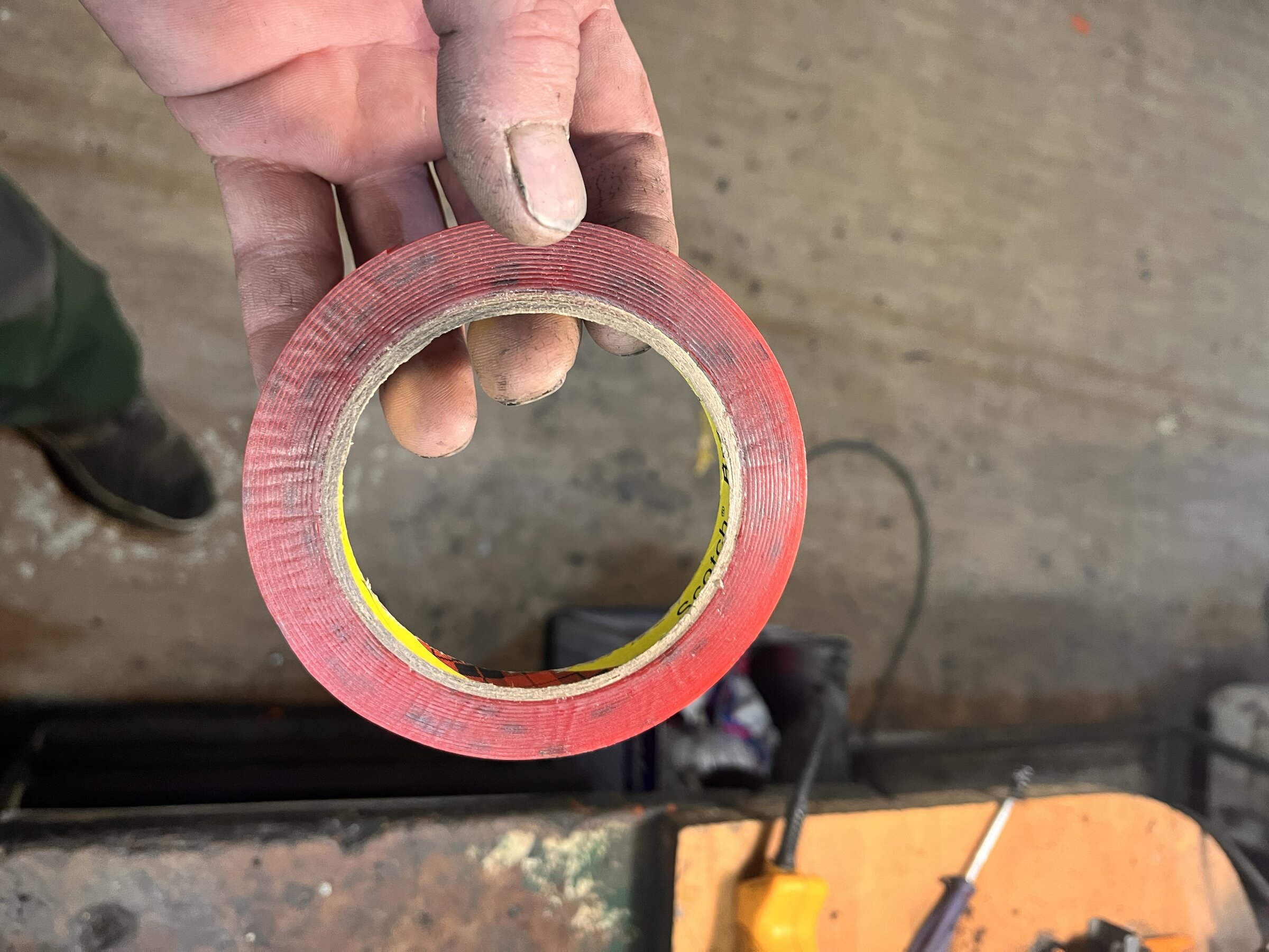

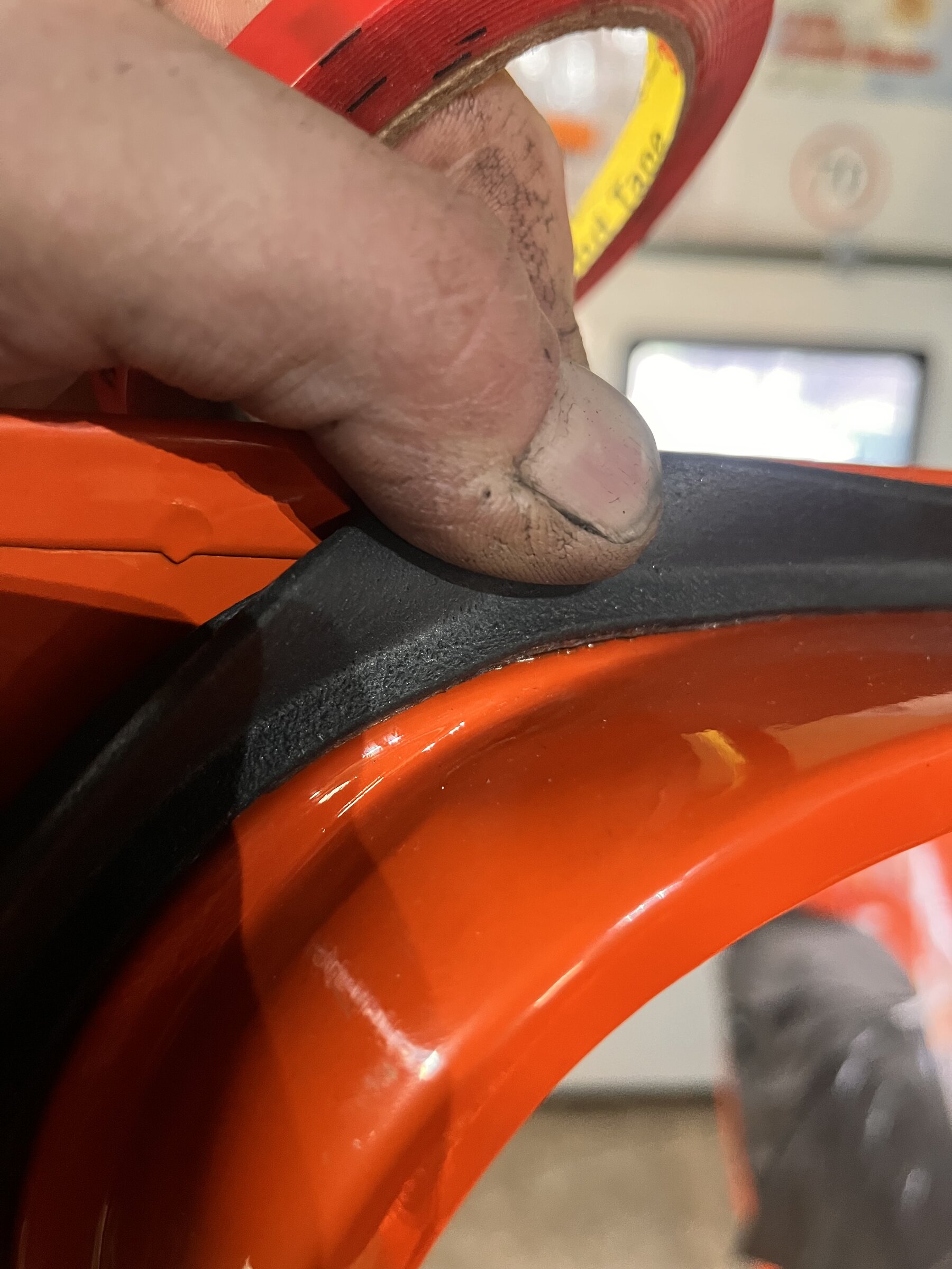

Клей не удобно
Весь не намазать , очень длинный.
и я разные 88 перепробовал, плохая адгезия к уплотнителю. Да и краску надо матовать, за глянец не держится.

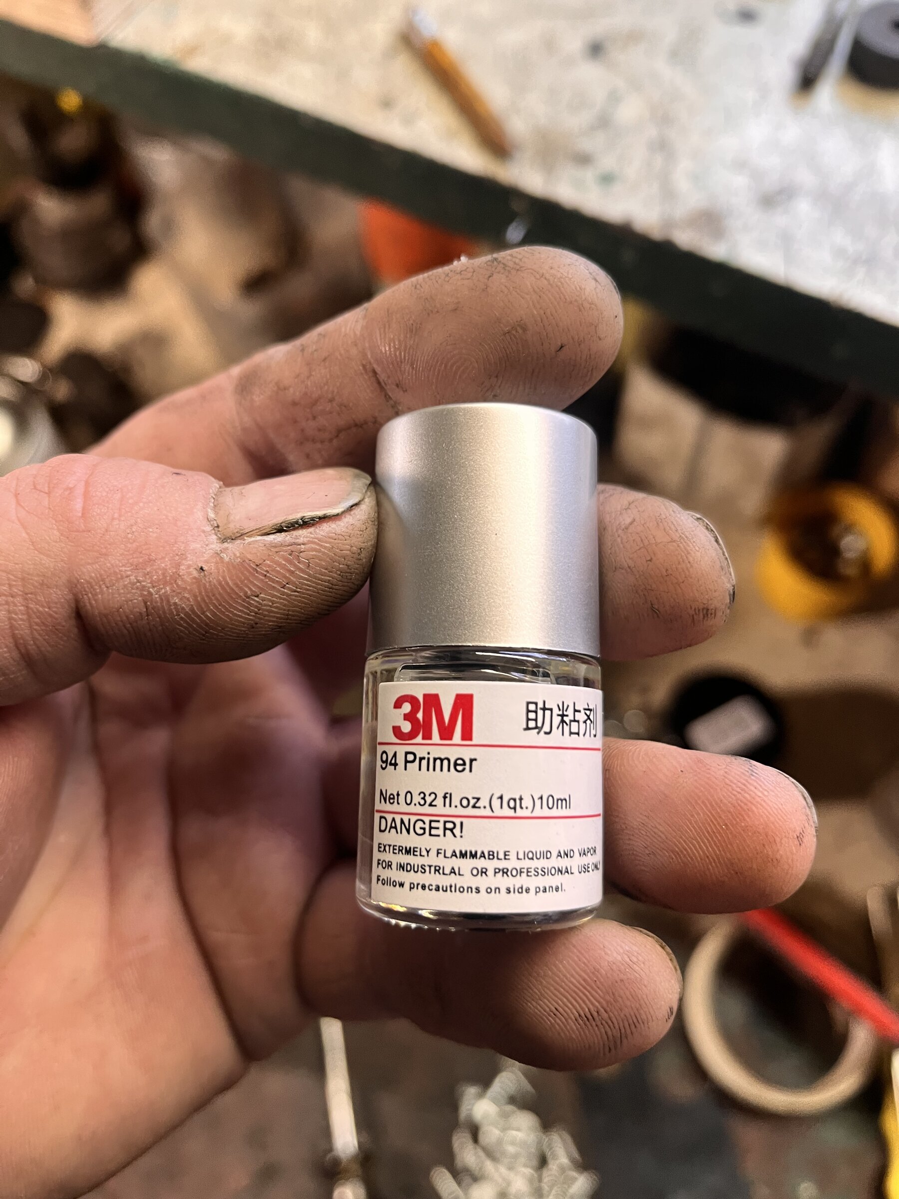

А это удобно клеить.
Но старую краску надо готовить, чемто покрывать . Иначе плохо держится
