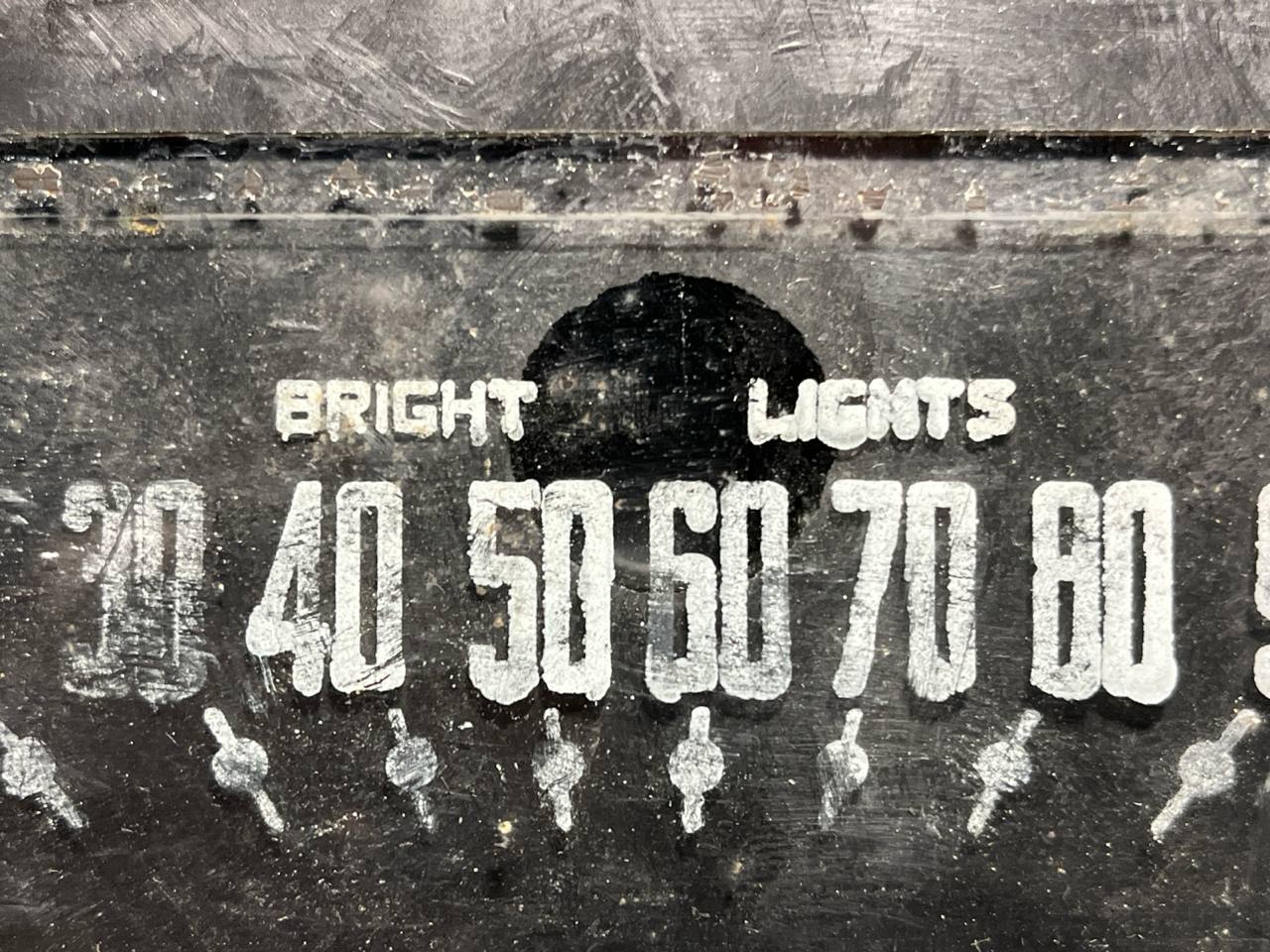

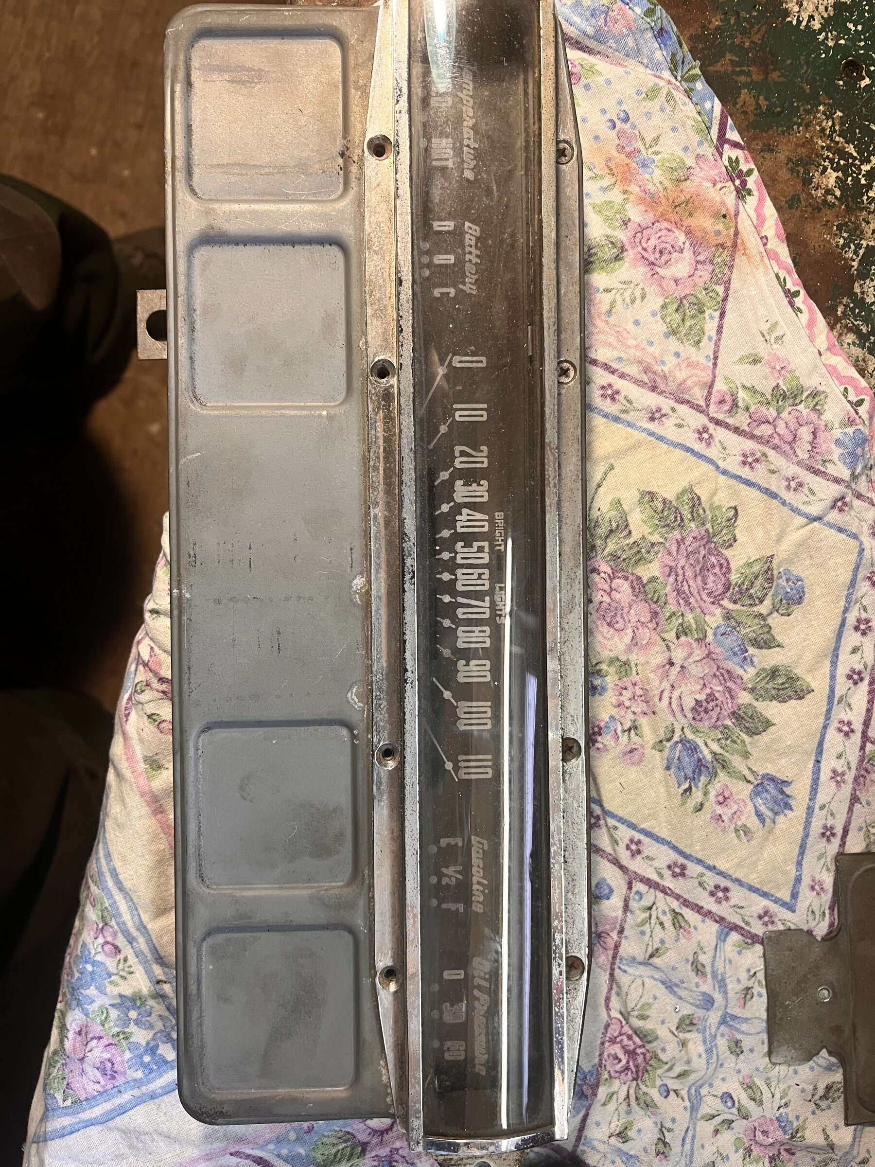

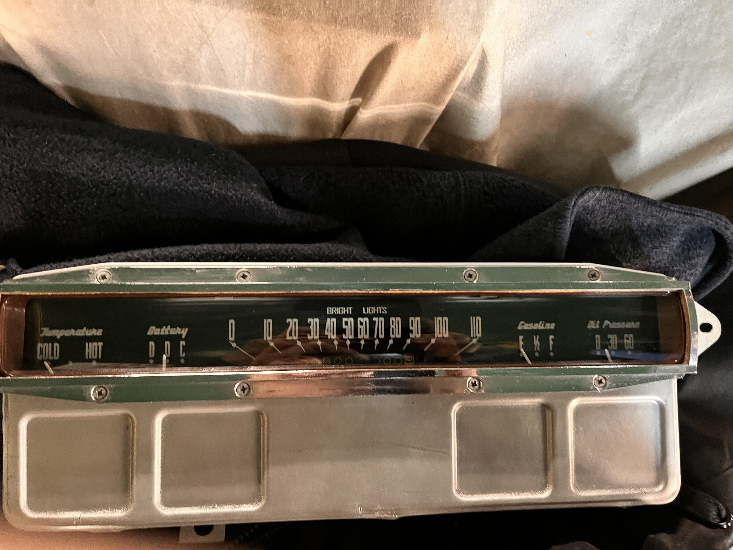

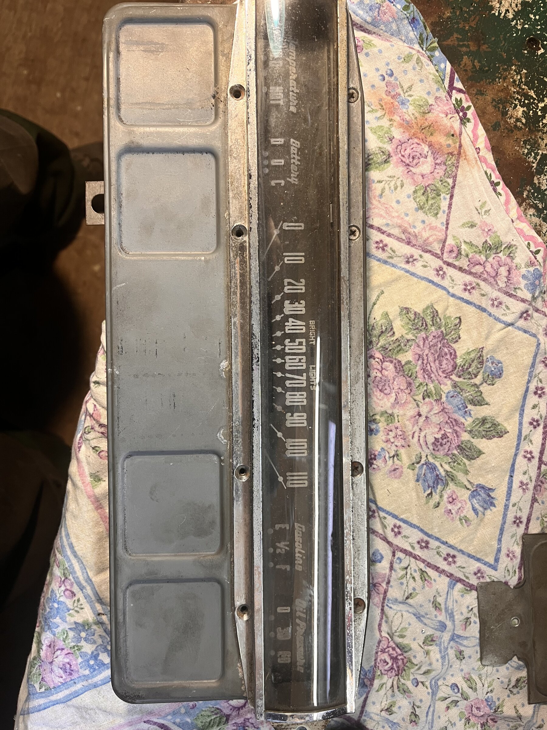

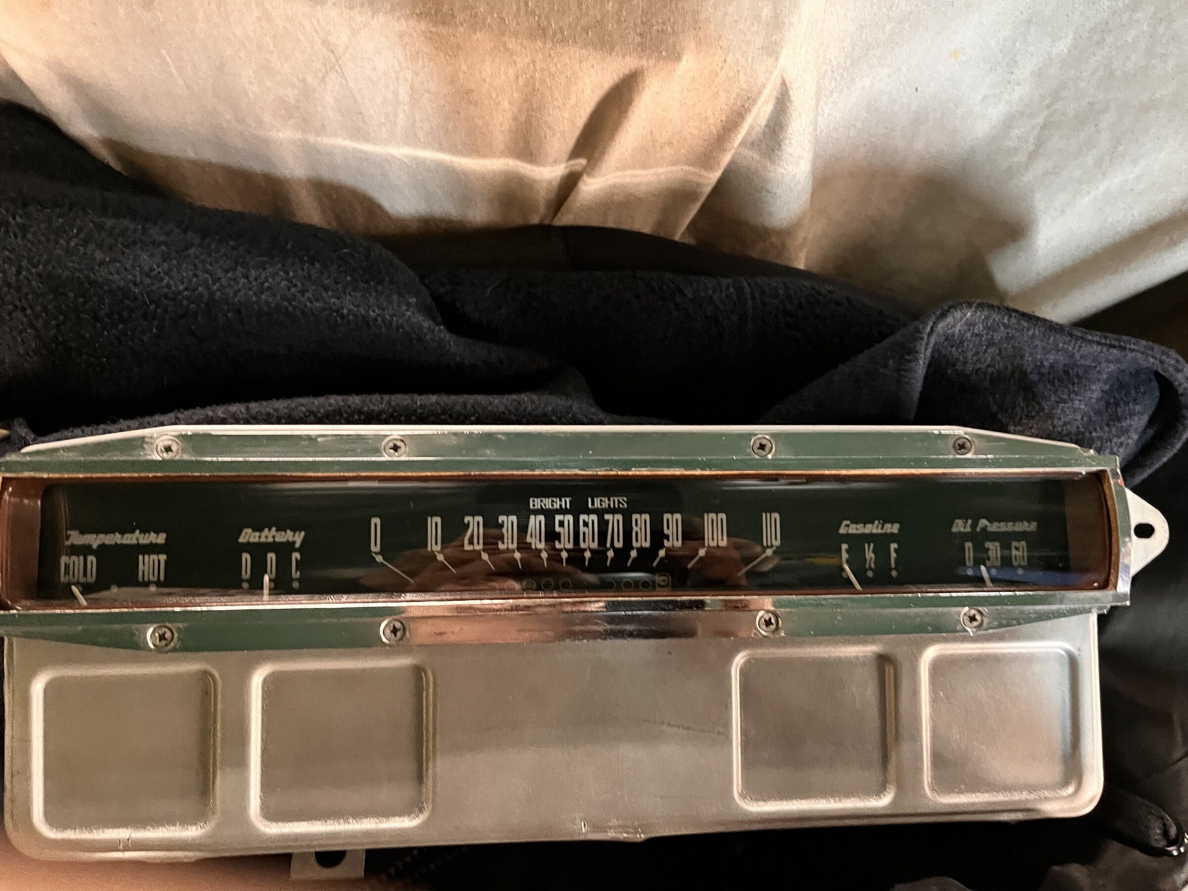

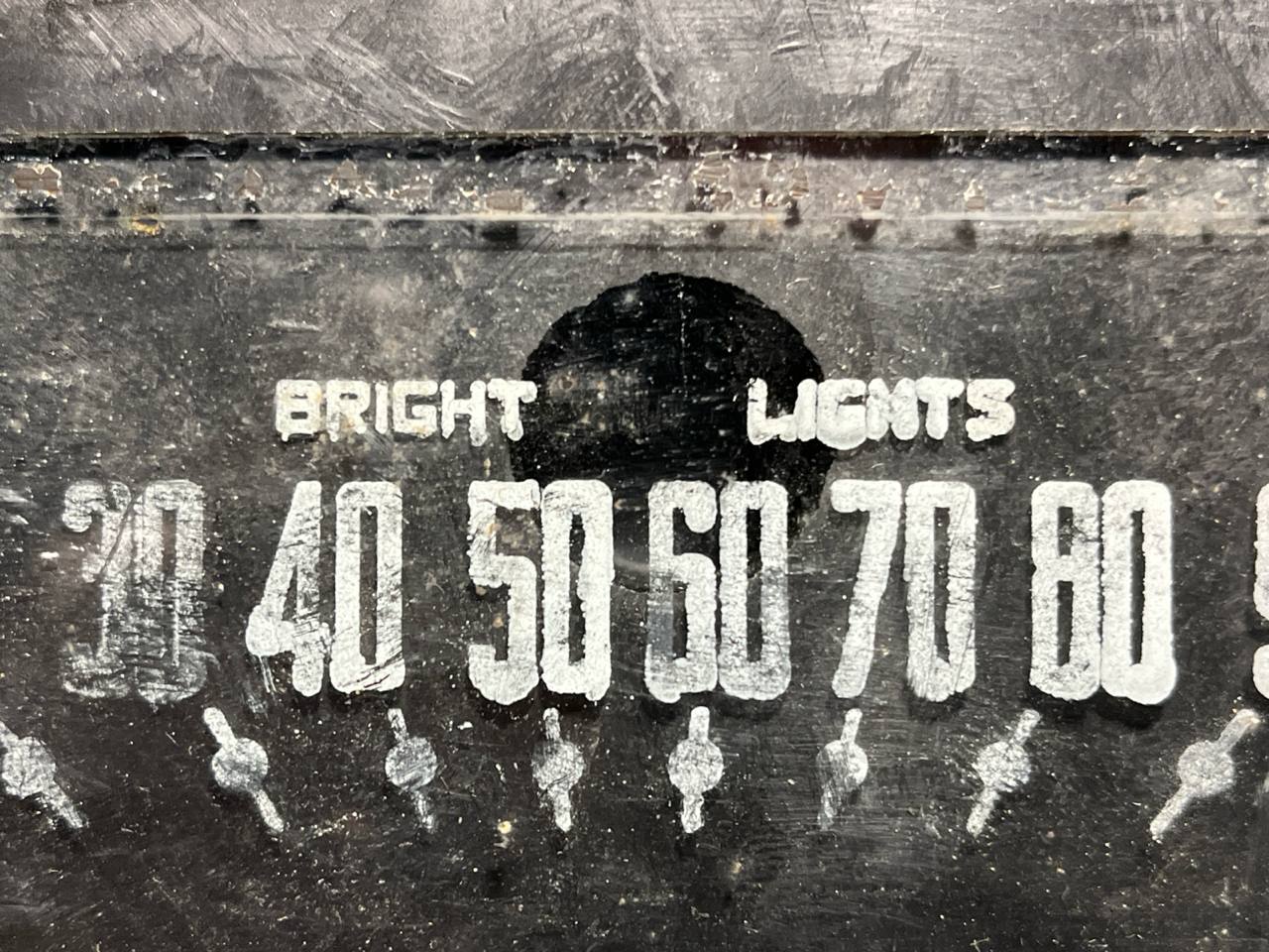

История про приборку
В которой я пальцем стер цифры)
в итоге - время - месяц
Но результат…
Я просто в ахере

Как представлю сколь муторно такой трафарет резать, чтоб краску нанести на стекло. Но получилось лучше, чем с завода.
9 271
10 204
Печать на принтере😎
Правда с третьего раза вышло)
Ну и файл мы делали 3 дня

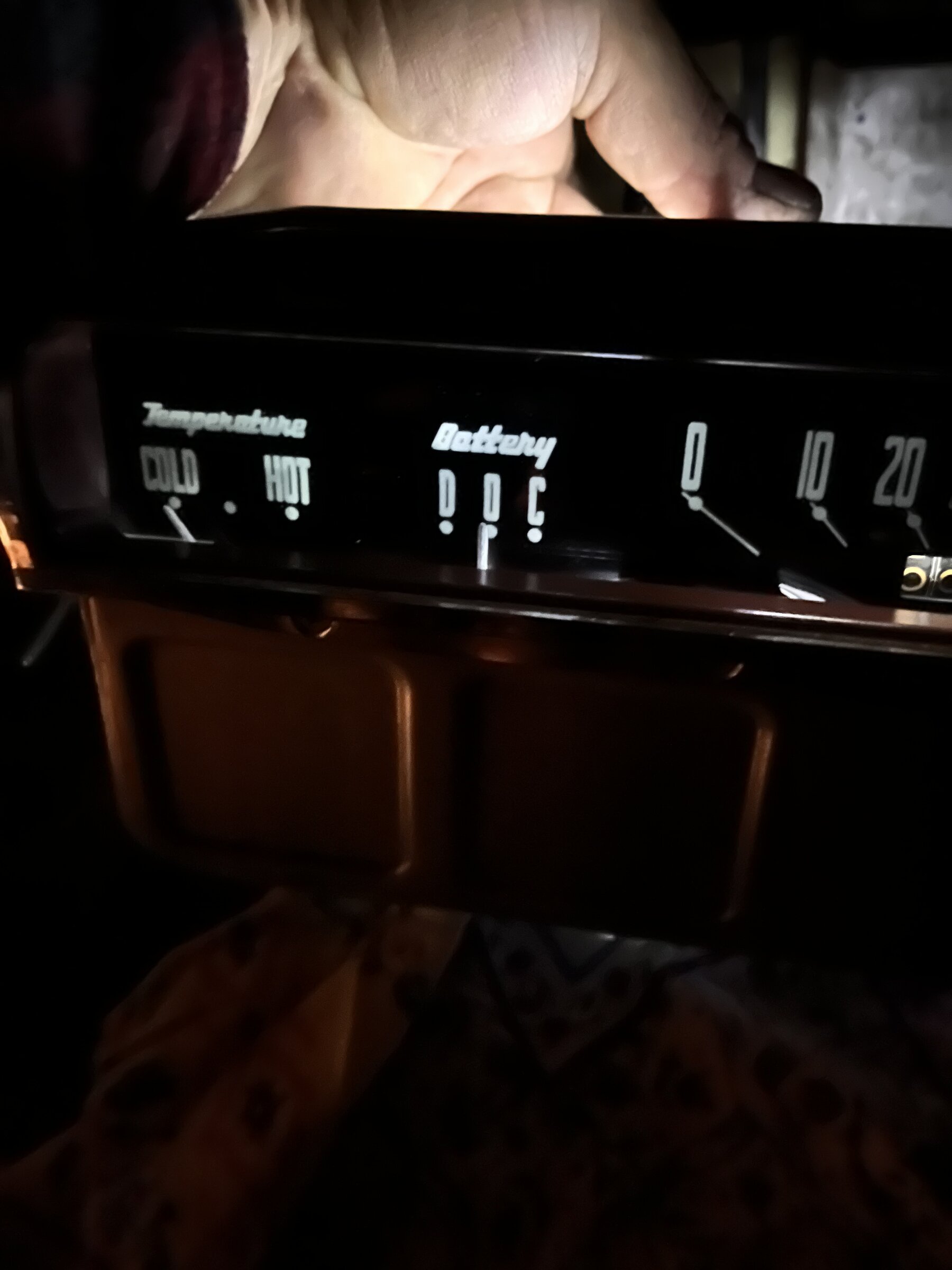

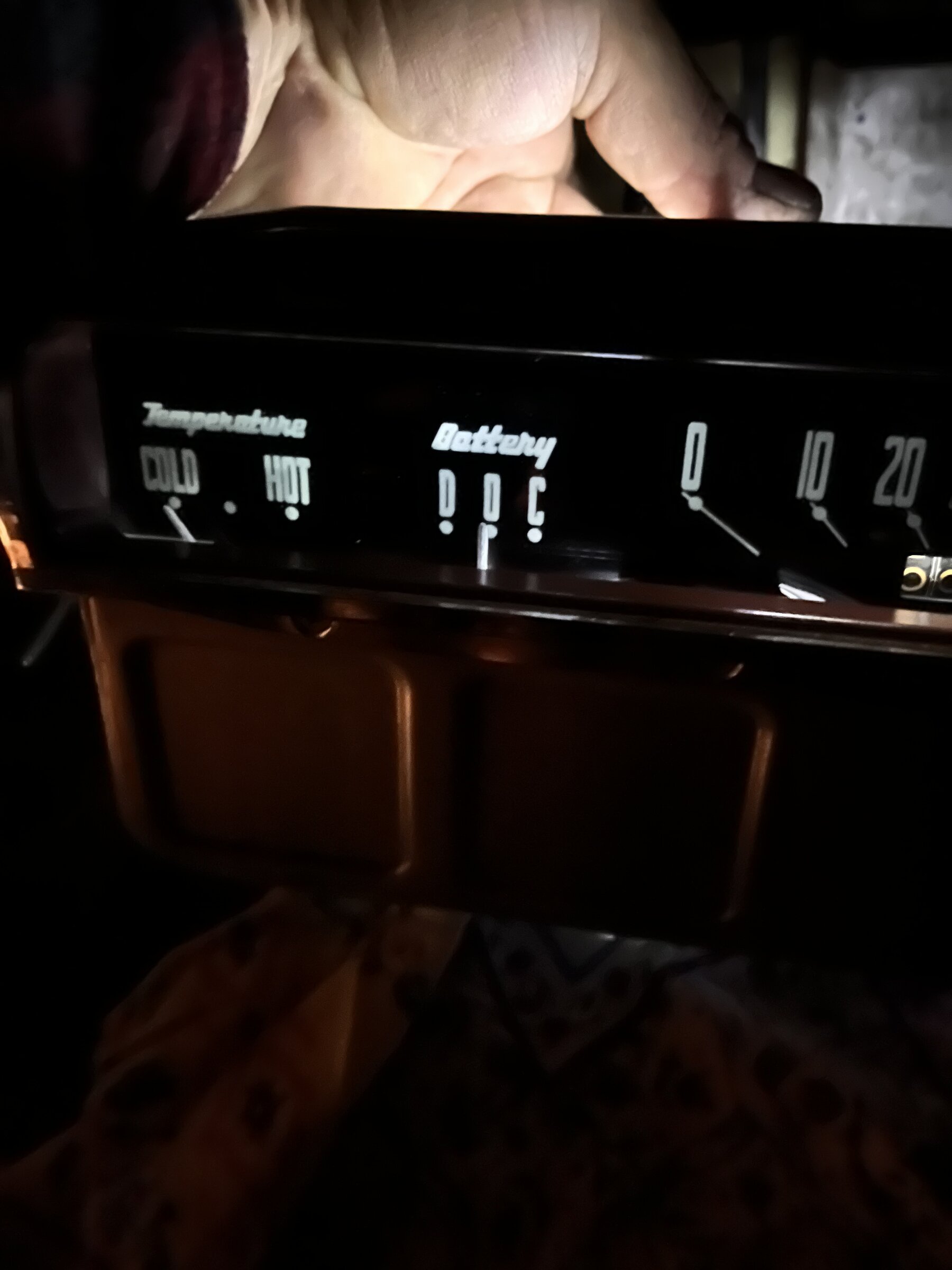

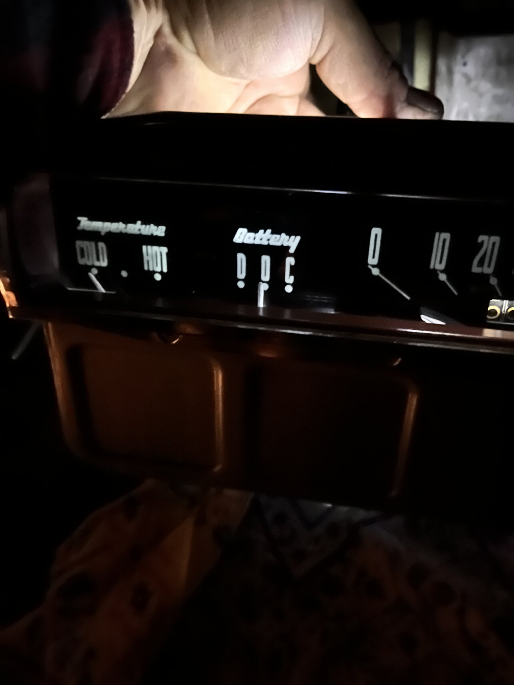

Торпедо офигенное!
Цвет машины немного вызывающий... Посмотрим как машина в окончательном виде смотреться будет!

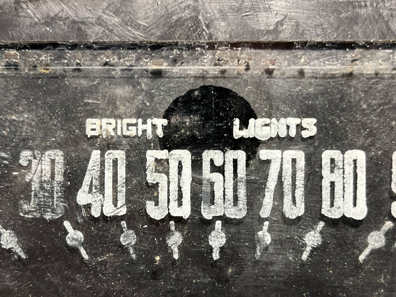

отл результат!
только BRIGHT LIGHTS чуть крупноват, а в остальнои - норм 👍

Принтер, какой то особенный?
Скорее всего - обычный струйный промышленный принтер, печатающий на различных плоских (и не очень) поверхностях. Такими печатают этикетки, таблички, и многое другое. Дополнительно - подбор полупрозрачной краски (или толщины слоя) чтобы подсветка эффективно работала ;)
Сделали эскиз, более-менее похожий на оригинал, попробовали несколько раз напечатать чтобы подогнать масштаб и т.п., и всё готово.

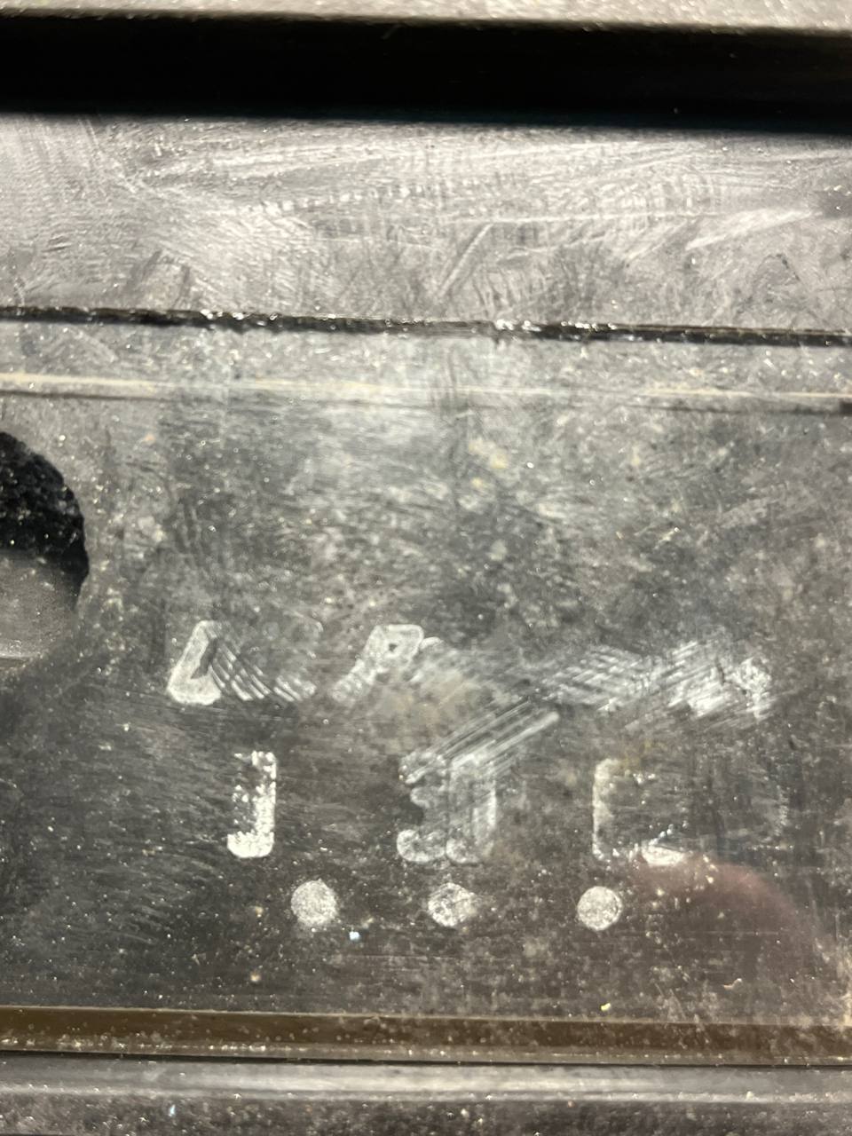

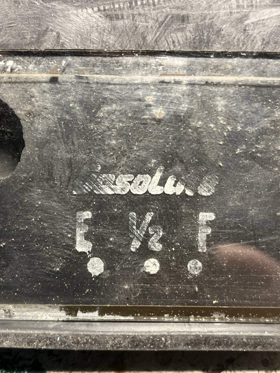

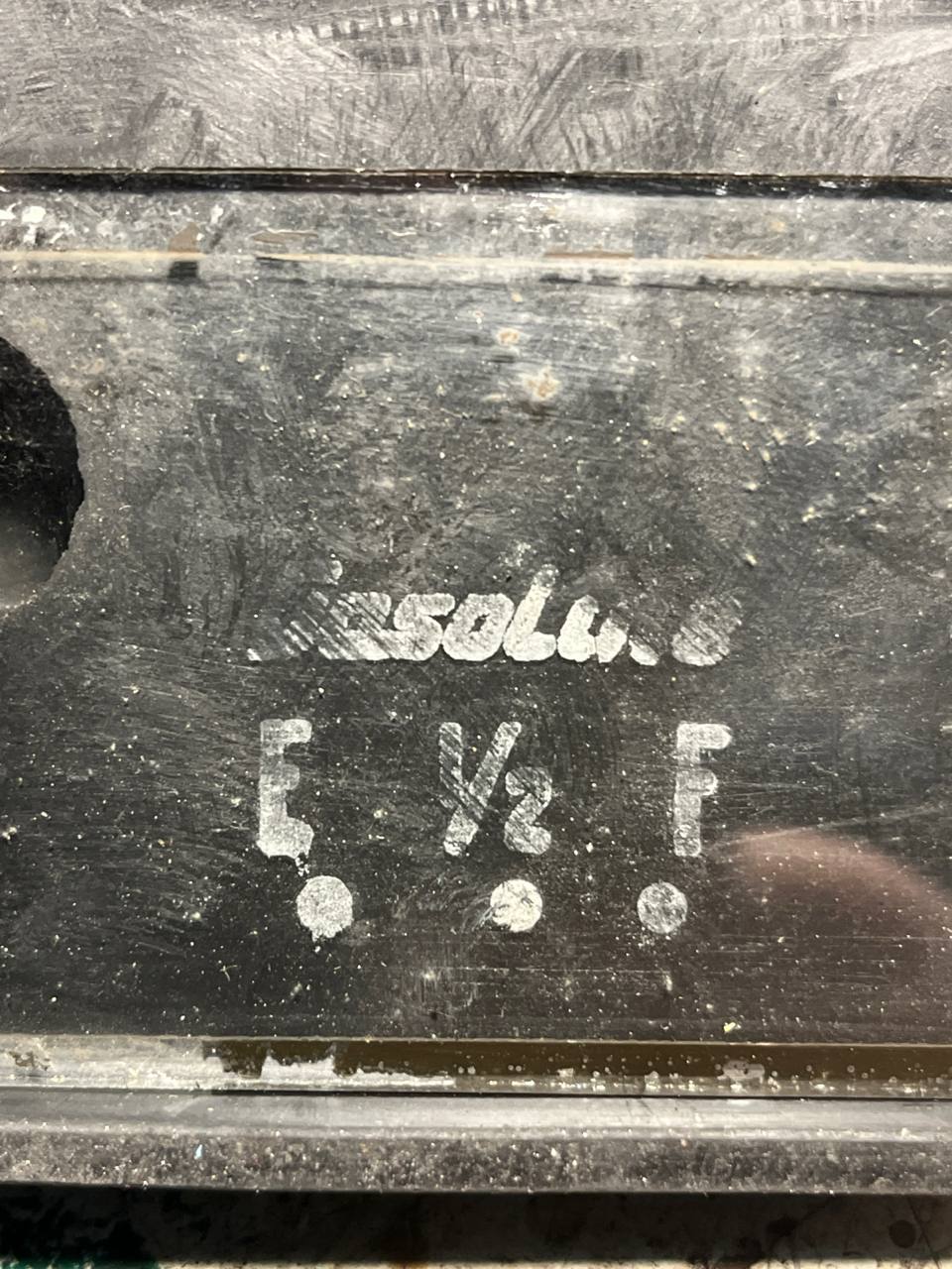

Рисовали руками , имеется ввиду, что просто по фото восстанавливали потерянное.
Потом из файла печатали, как?…я не знаю. Стоимость… 60 рублей РБ
Печать на стекле инверсия. С обратной стороны.
Краска смывается только если долго тереть Р12 растворителем.

Почему меня было не спросить как все было) а не фантазировать?)
