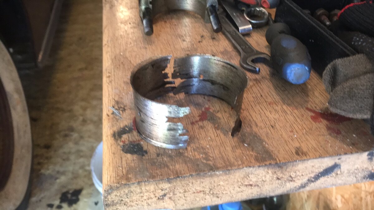

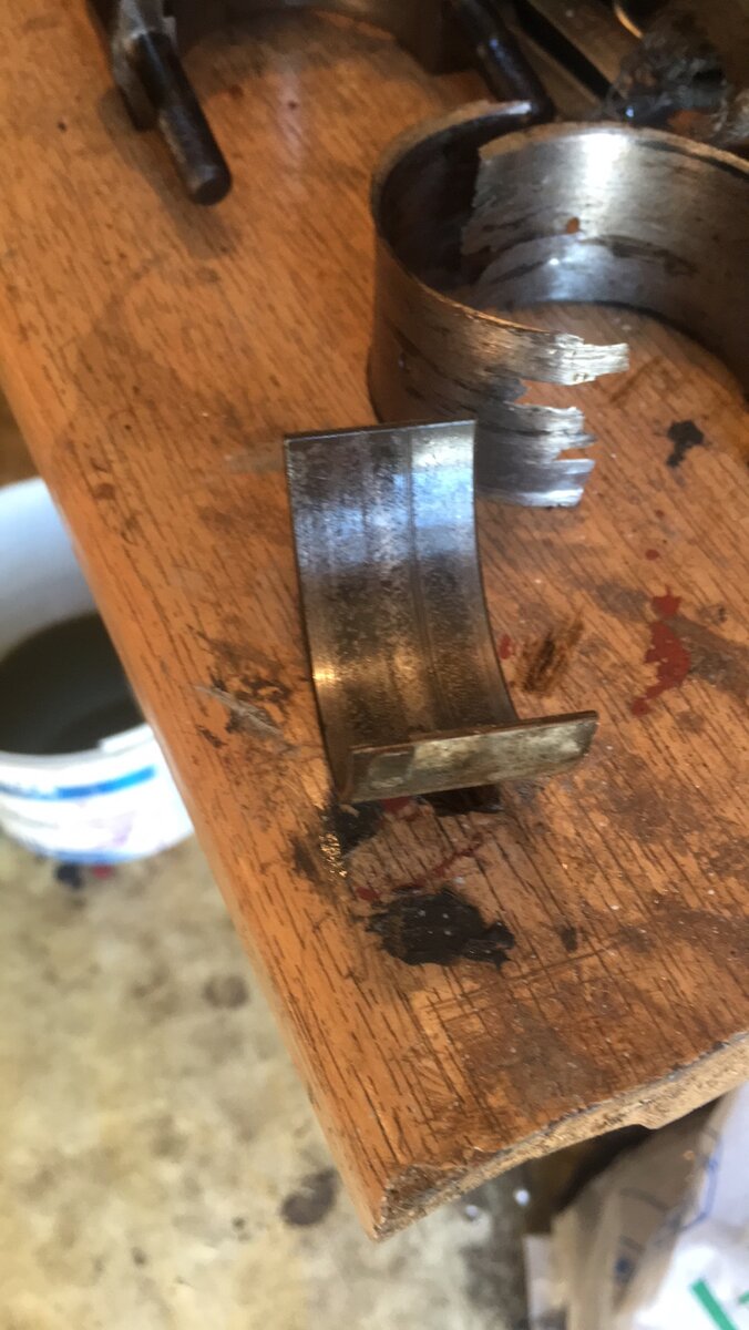

Но мотор стучал не зря.
В 5 цилиндре от вкладышей осталась только фольга.
Диаметр шейки 54 мм.
От чего можно подобрать.
прошу обстрагироваться от проточек .
с 4 цилиндра
с 5 цилиндра

Там и шейке каюк? По теме, мало данных.

Тебе надо делать все вместе,у тебя растянут шатун,если подберёш вкладыш он снова застучит,елипс в шатуне,ищи шарагу кто сделает пасточку вала,подгонит вкладыш но и шатун в порядок приведет

есть родные вкладыши, но такой износ могут не закрыть. На сегодня там 53 мм минимально. А шлифовка ещё снимет. А вкладыш даст только 53...

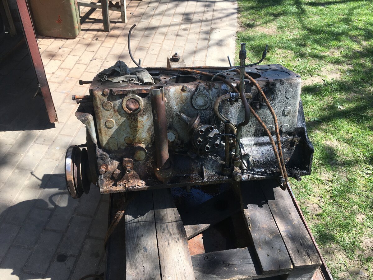

Зубр, машину-то покажи\расскажи.
Интересно-же.
Или я один ничего не понимаю??.
Остальные коллеги, всё знают??
9 135
9 375
Машина не моя)
Просто никто больше не захотел никрофилией заниматься за 3 копейки
Удасться починить мотор, будет полный обзор!
А по сути это зим)

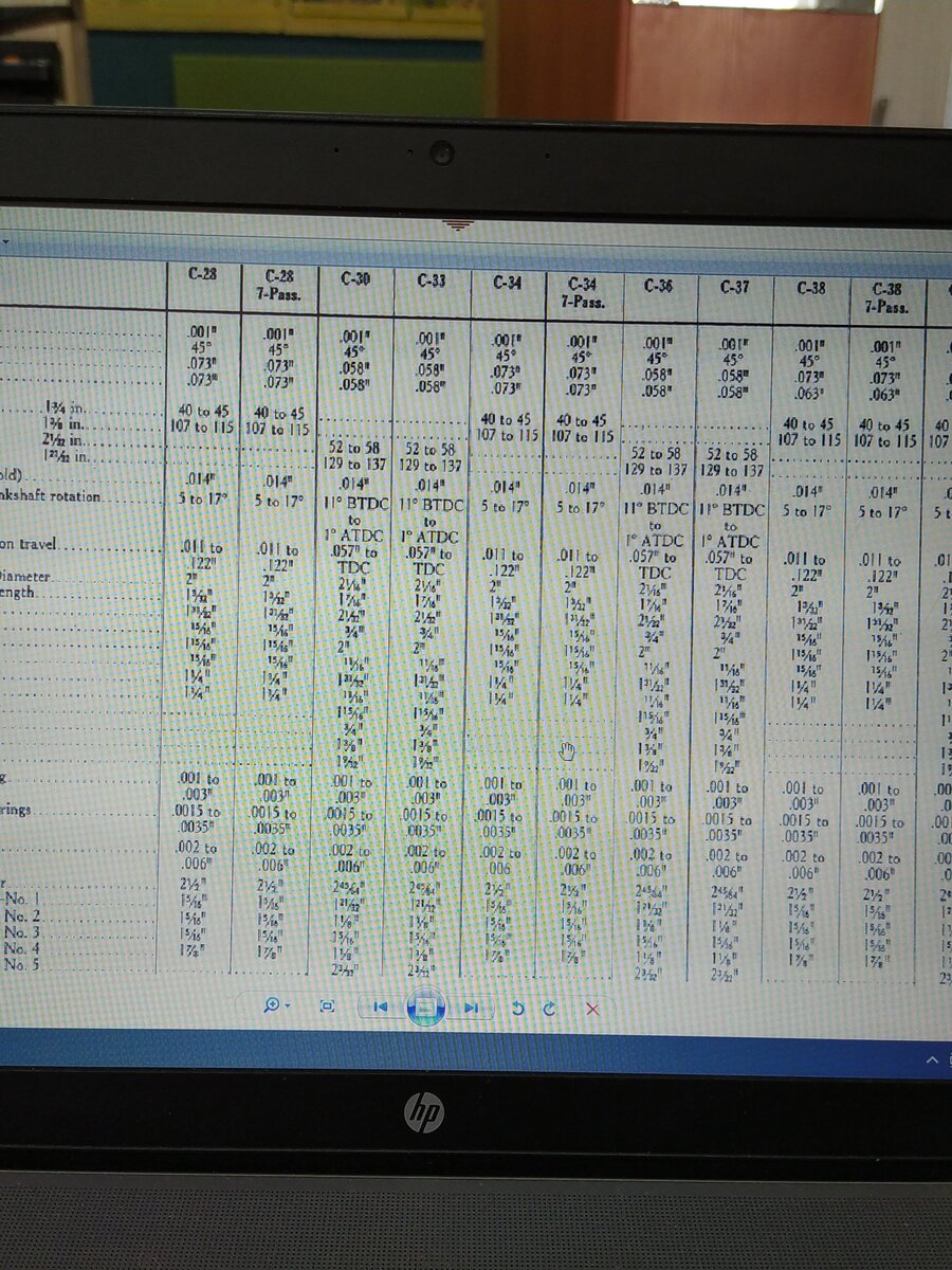

Судя по всему модель с-40
Реакции: ORAS
Старик Макгаккет
1 724
3 716

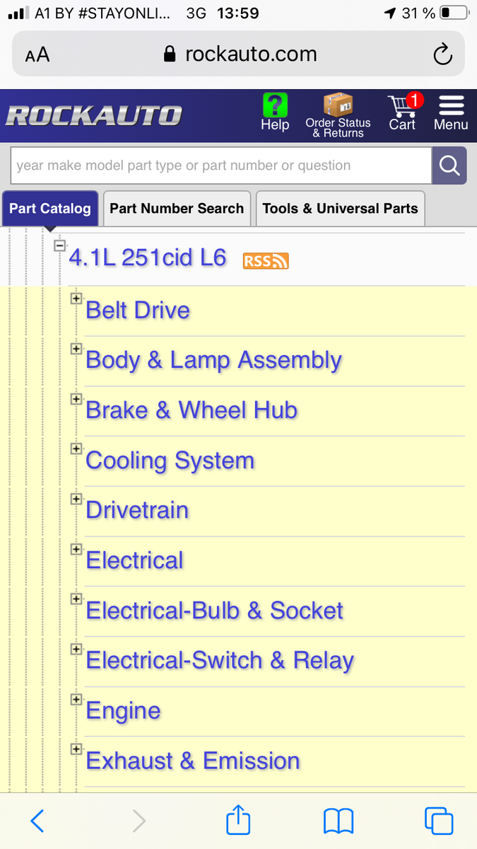

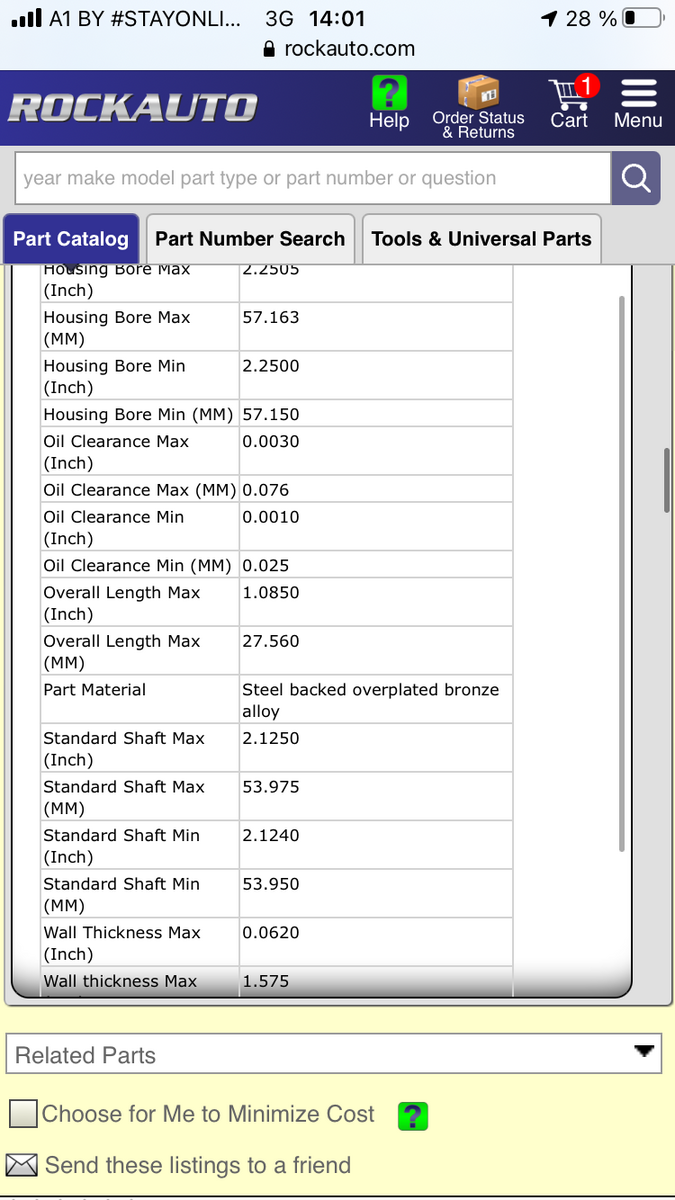

В сервисном мануале всё в дюймах...
9 135
9 375
В дюймах нормально)
вот его мотор)
Вот размеры вкладышей

Очуметь . Мотор копия нашего . Дима ! имеет значение не только диаметр колена и вкладышей , их ширина , замок и тд . большое значение имеет толщина вкладыша . Т.е нужно замерить постель , толщину вычесть толщину 2х вкладышей и маслянный зазор и тогда будет понятно примерно под что точить коленвал . У разных производителей разная толщина вкладышей .

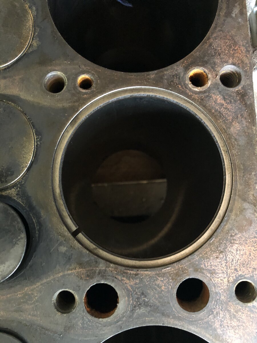

В общем
шейки все , кроме коренных пиз....

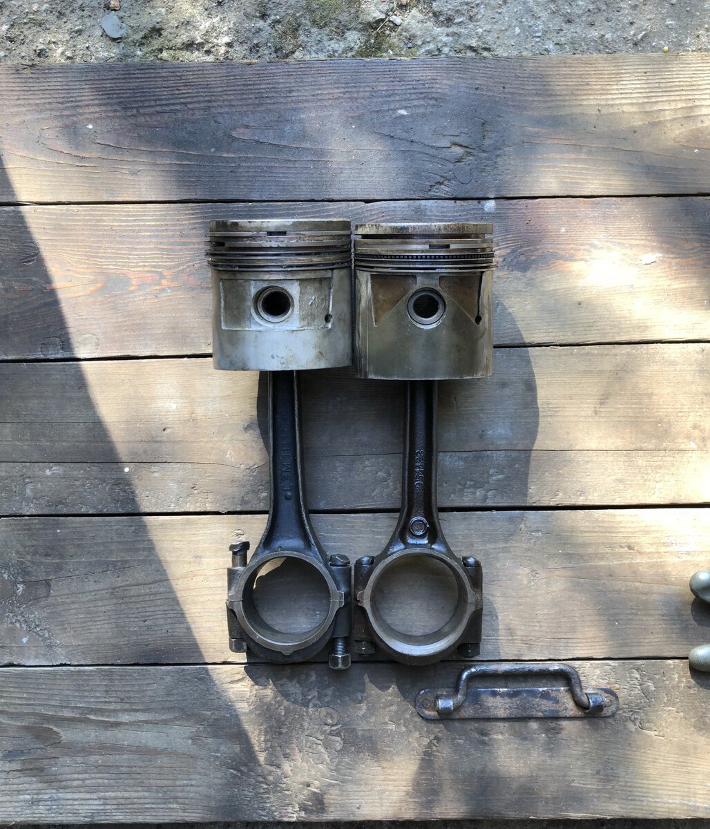

ремонтные вкладыши родные не поставишь, потому как шатун ушёл из допусков.
Варианты есть, надо раскинуть мозгами...
Диаметр пальца 22 мм
Диаметр шатуна 57,150
Диаметр нонешних гильз 86,6
В 2х цилиндрах задиры и поршни такие же задертые все.
Зазор в замке колец 3мм
газовский набор вполне может иметь место, но вопрос как решить вопрос ширины шатуна, она 22, а родной 24
И высота в сборе на 3 мм длиннее газовский ...

За счет чего длиннее газовская сборка длиннее родной? За счет межцентрового расстояния в шатуне или компрессионной высоты поршня.
Или того и другого?Сколько ценник на штатовские поршни+кольца и ремонтные вкладыши?
Эллипс нижних головок шатунов убирается, шейки при желании наплавляются (ценник то же не порадует).
В общем все делается, но упирается в $$$/
Колхозить из газовских я бы не стал, слишком много несовпадающих параметров.
Ну или поршни\кольца на заказ.

Может поршни поставить... они подходят ... высоту не измерил... но завтра померяю...
Если что ... можно днище пилить?? Или нет?)

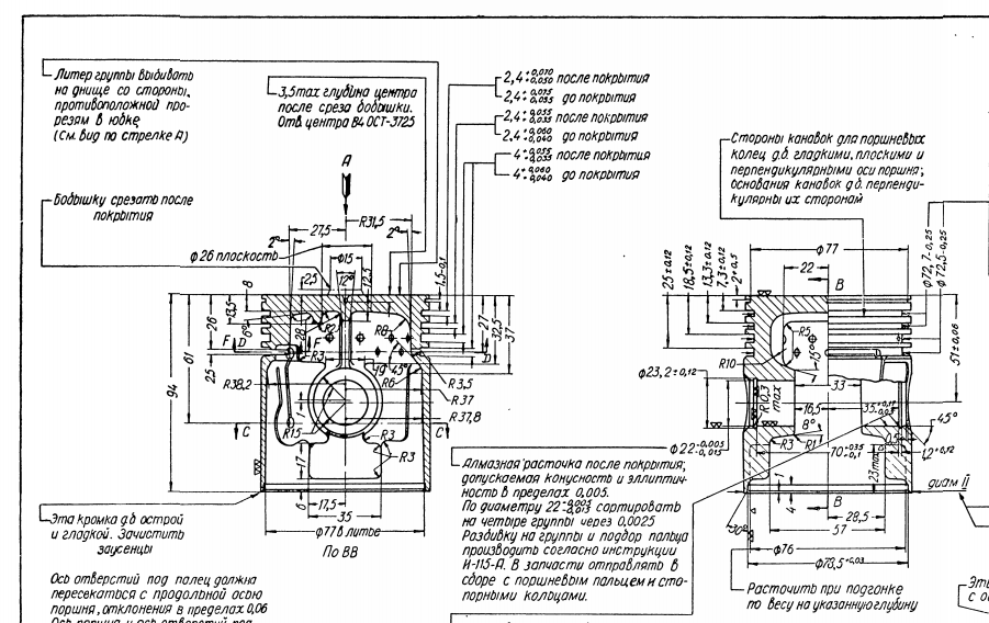

У меня есть чертеж только старообрядческого поршня ГАЗ-51, там днище походу 8 мм.
Можно ли снять с него 3 мм? Исходя из прочностных характеристик... наверное да, но это снизит "жаровой пояс" до первого компрессионного, что ухудшит его условия работы, поскольку оно станет "горячее".
