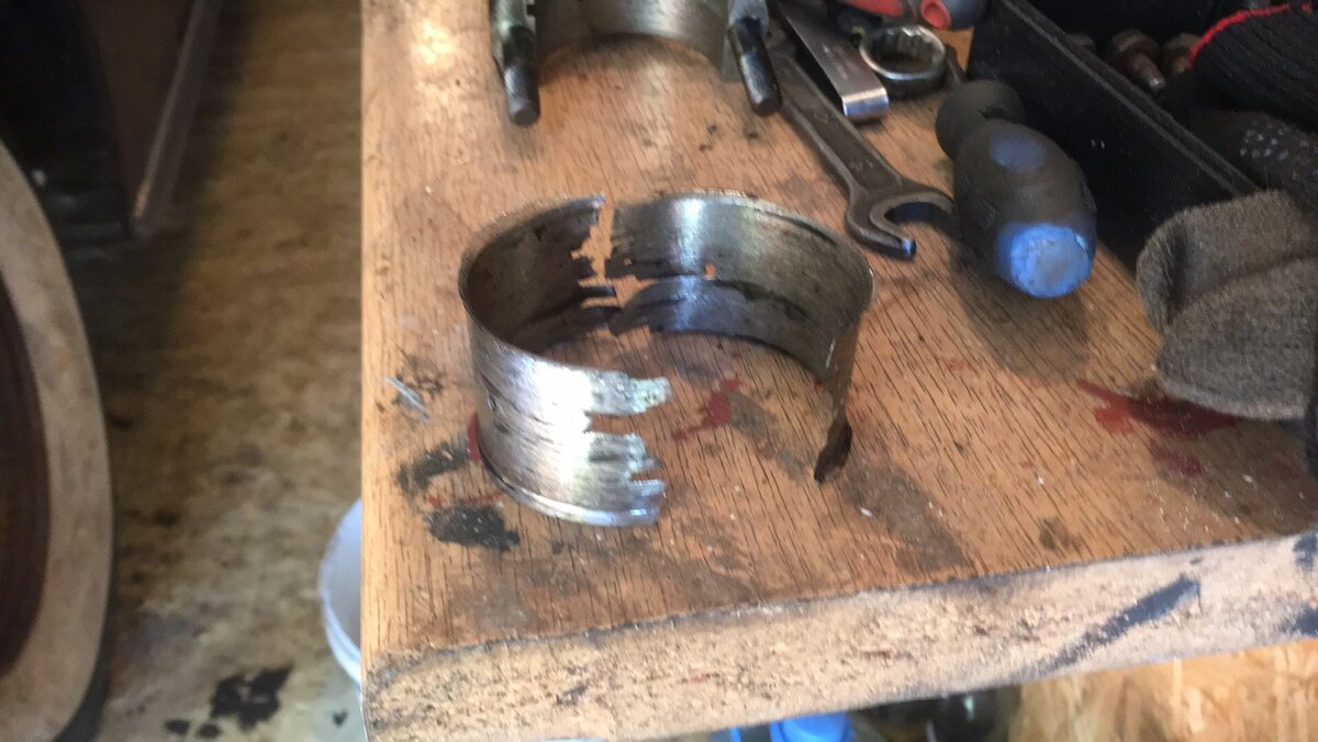

Ну откуда у меня 88 поршни...
А помнишь я мотор нашёл, с 88 поршнями ...
И пилить максимум 1,5 мм ... так как шатун и поршень вместе 3
Я решил буду завтра искать кто сможет родной шатун вернуть к жизни.
и если смогут напылить вал и проточить под ориджинал вкладыши... то тогда останется только поршни и кольца, а так как пальцы одинаковые, то ) колхоза будет совсем чуть-чуть.
И я думаю, что подходит такой мотор.
9 271
10 205
И да, днище 8мм

А скрины с какого сайта?)))
Из сша обещают за 2 недели привезти. Вопрос что везти)
Это не магаз в руках подержать и вернуть ежели чего. Надо знать точно.
Стук был из-за болтающегося шатуна. Повторю фото
Не могу на ютуб выложить) пока секретная разработка)
вначале думали клапан висит) но все было норм. Снял я голову, потом поддон и стало все ясно и понятно.

В общем) родной размер гильзы 87,3 ...
Вот есть смысл искать 88 наши поршни? Или это сильно больше.
По моим измерениям что-то типа того и вышло.
Пальцы- диаметр орига 21.82
Наши 22
9 271
10 205
Всё же ищу я поршни 88 с кольцами!
И ещё радиатор от газ 51 на этот мотор.
вчера отдал коленвал на дефектовку
ещё вопрос. Вот они предложили ремонтировать шатун путём его укорачивания.. кто-то сталкивался с последующим эффектом???

Шатуны так делают . Укорачивают торцы и потом растачивают постель в размер . Это норм . Если станочники Хорошие .

Да рекомендованные . а дальше дело покажет.
