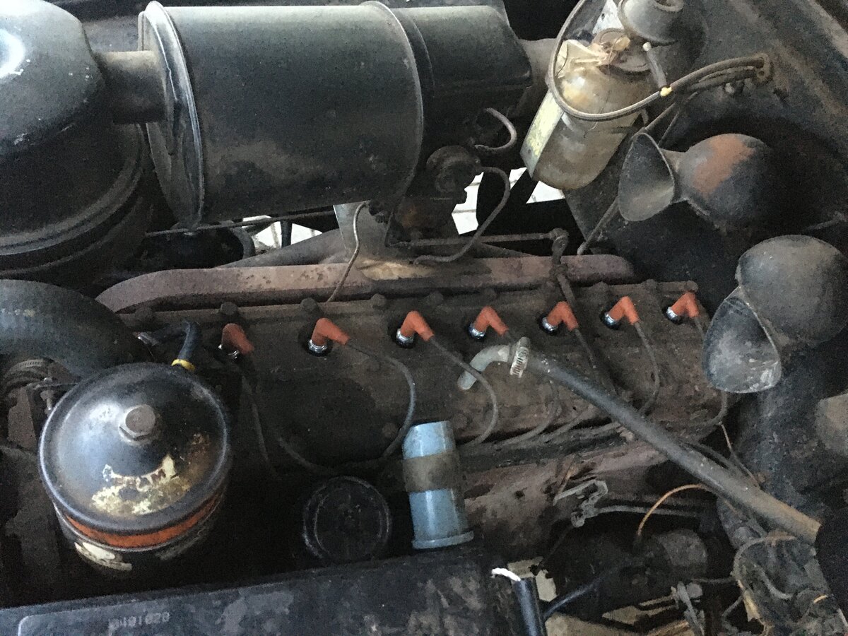

Есть ещё мотор на 3.9 там дыра в блоке., по словам.
Размер поршней такой же. Может вдруг там целее .
Буду завтра ковырять его.

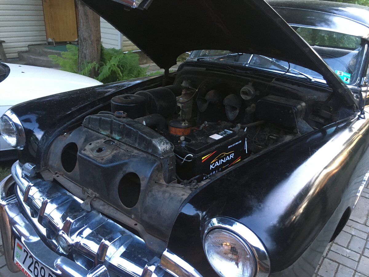

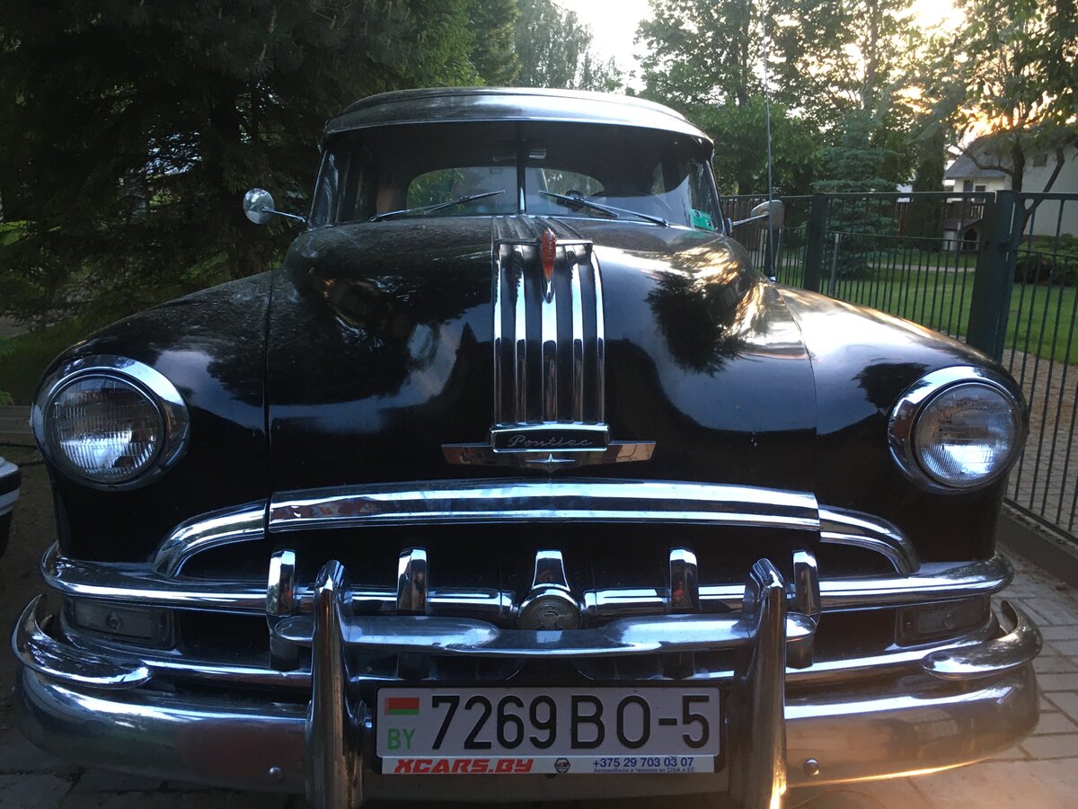

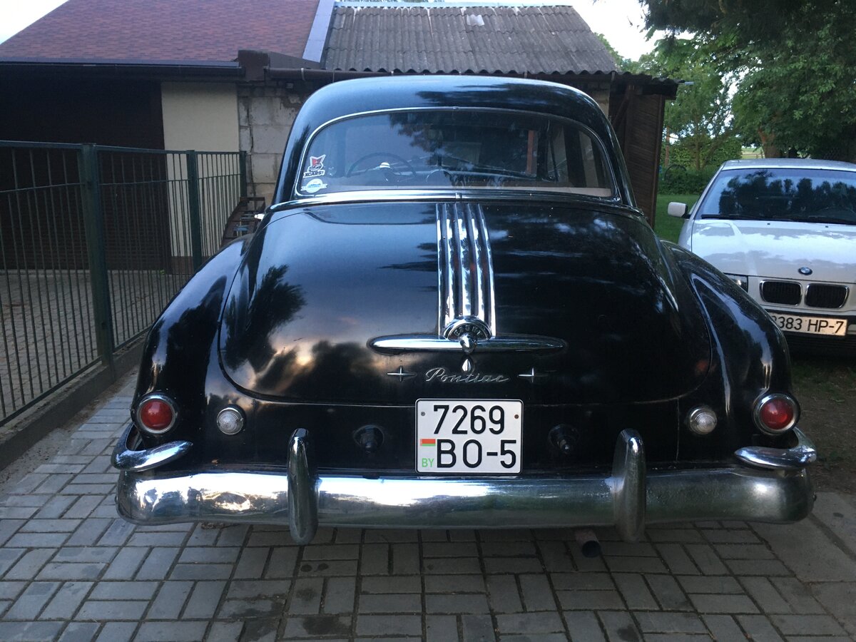

И в догонку.
Может загильзовать весь мотор под поршни ГАЗ-51? Да это технопорно, но видел несколько моторов ГАЗ-21Б, откапиталенных таким вот образом.
Тут проще притащить тогда целый мотор или свапнуть любой другой. Машина в сток собираться не будет. На ней поездить лето, потом отдадут в кузовню, там подварят , покрасят и ... далее мне не известно будет ее судьба.
Но стоить она будет за 35000 $ а может и больше...
На сегодня все абсолютно родное, нет сварки и колхоза. Но есть отсутсвие порогов и кузов висит , как мой в Малибу ))) на 4 х из десяти болтов) хотя они все и вкручены в раму.
Машина в общем интересная) но сказать что это самая ... нет, просто машина)
Занимает мне весь гараж и бмв из-за неё мокнет под дождём
