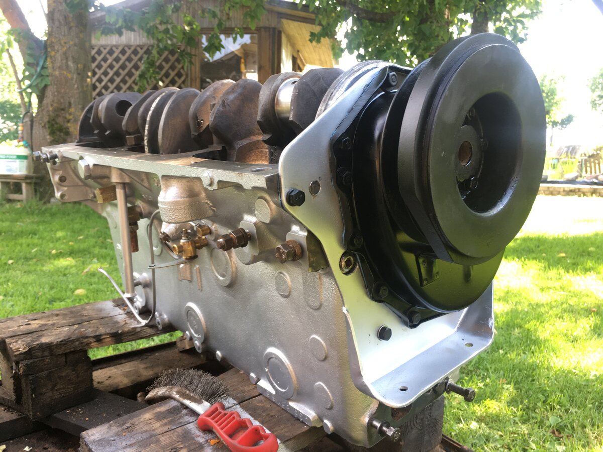

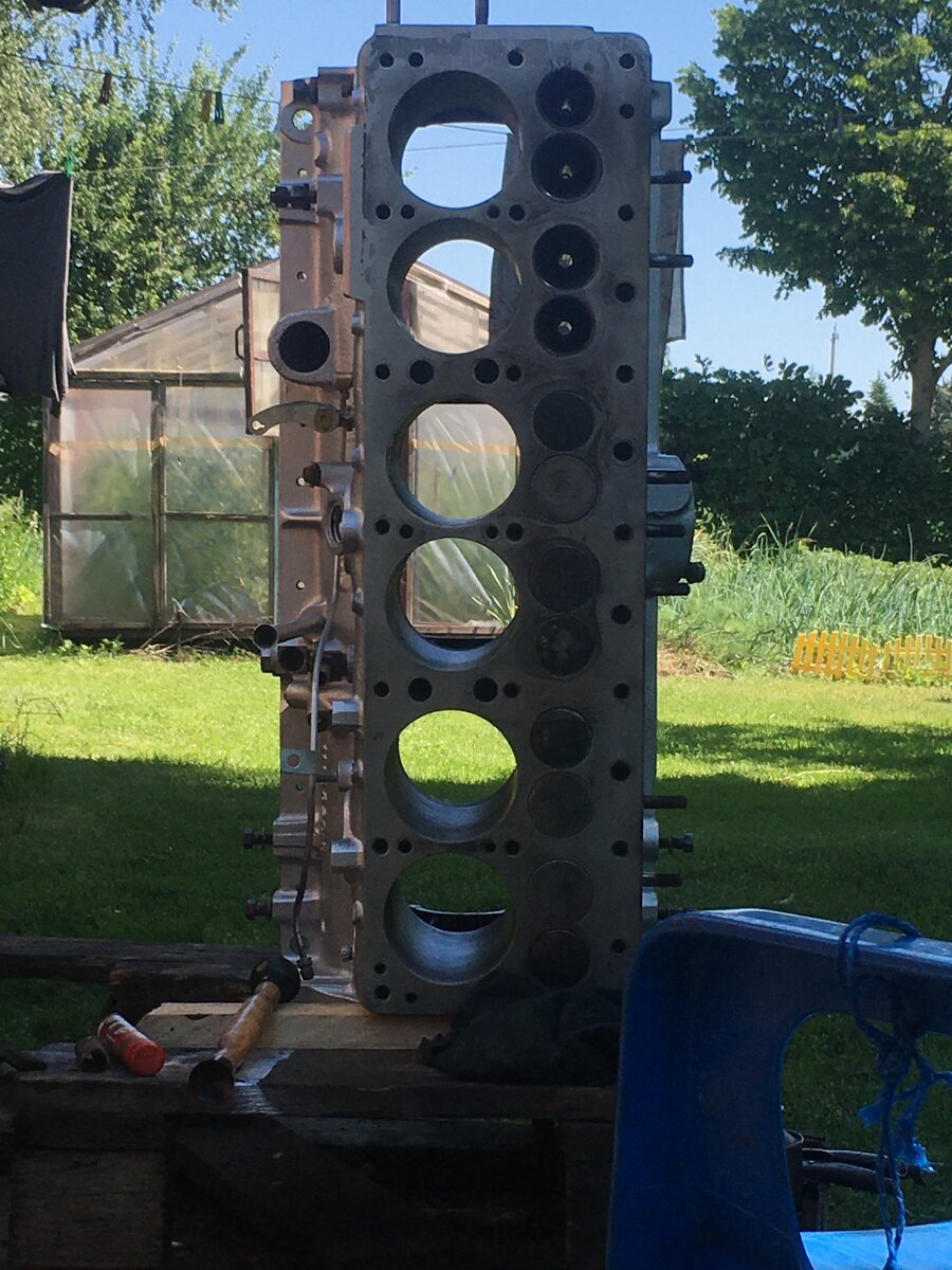

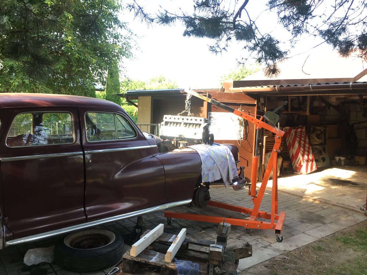

растачивается мотор на Крайслер, надеюсь в выходные забрать и тогда пробовать ставить на машину, дальнейшая сборка будет на машине.

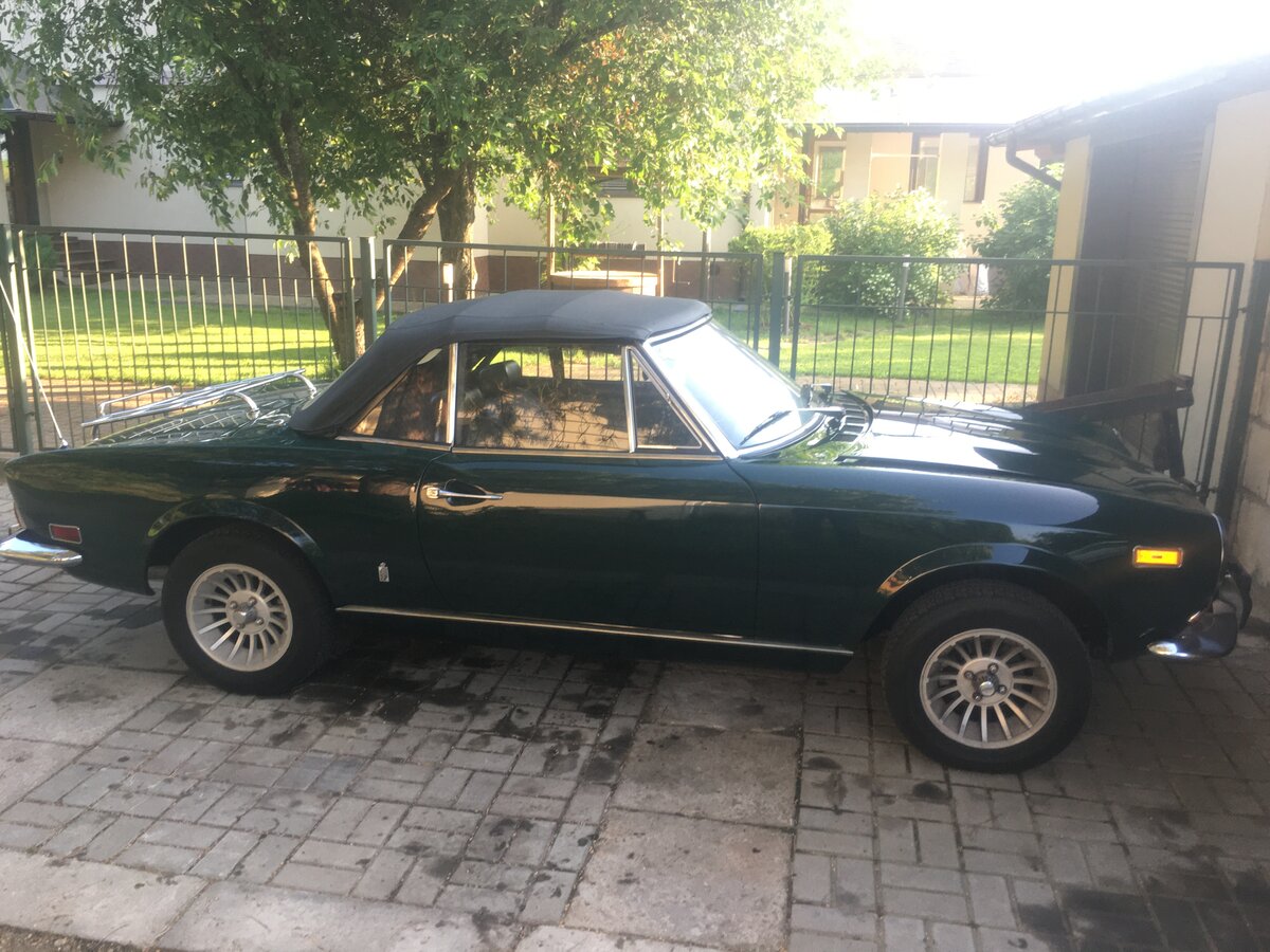

Понтиак поехал колесить…. а взамен мне оставили вот такое чудо…
Фиат 124 спайдер.
Утопленник США…
Делали его недалеко от меня и строительные саморезы….
Меня попросили лишь понять почему греется мотор))
На самом деле ещё болтался воздушный фильтр, но это я по ваз 2109 помню… и криворукие поставили развоздушку ниже бочка…
Причиной перегрева была крышка радиатора…
Остальное приведено в порядок и получено удовольствие от покатушек)

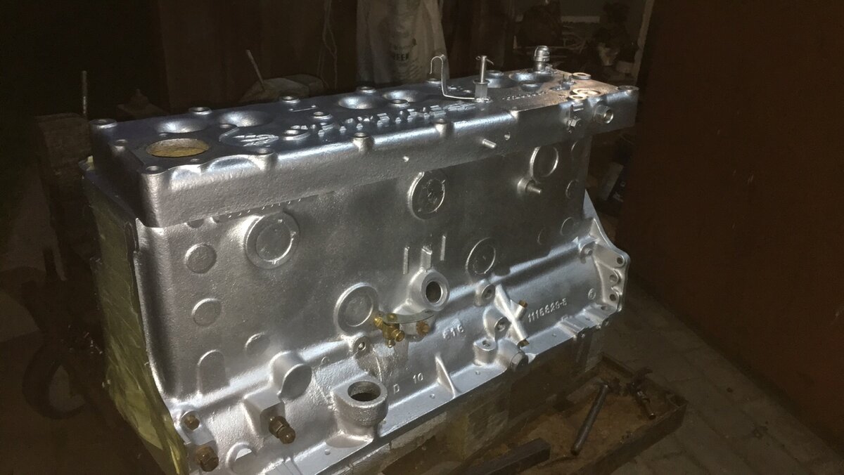

Краска, прям , как серебро, какая? У меня, что то не получается такая яркая.
4 492
6 988
Пробовал, хром с балона, ложится прям агонь, блестит как настоящее зеркало, но лак не любит, темнеет и залапывается при контакте.
Дима может опровергнет.
Всё, что в баллонах - гадость в той или иной степени, как по мне. Хром-краска - чисто декоративная: что-то покрасить, на полочку под стекло поставить и руками не трогать...
Это база с отвердителем.
Ранее пробовал такой вариант на победовском и мосиковом моторе. Всё отлично.
Посмотрим как будет здесь.
А так это мипа.

На улице собираешь ? Накрой тряпкой белой чистой от летающего в воздухе мусора .
9 271
10 204
Да, дворовой ремонт мотора)
Посмотрим что получится)
Но есть пара хитростей) о них позже.

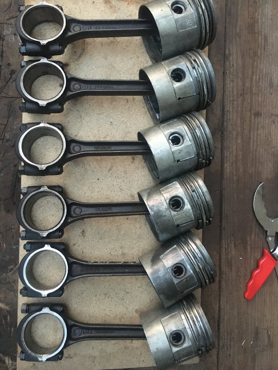

Удалось собрать комплект поршней 88 ?
